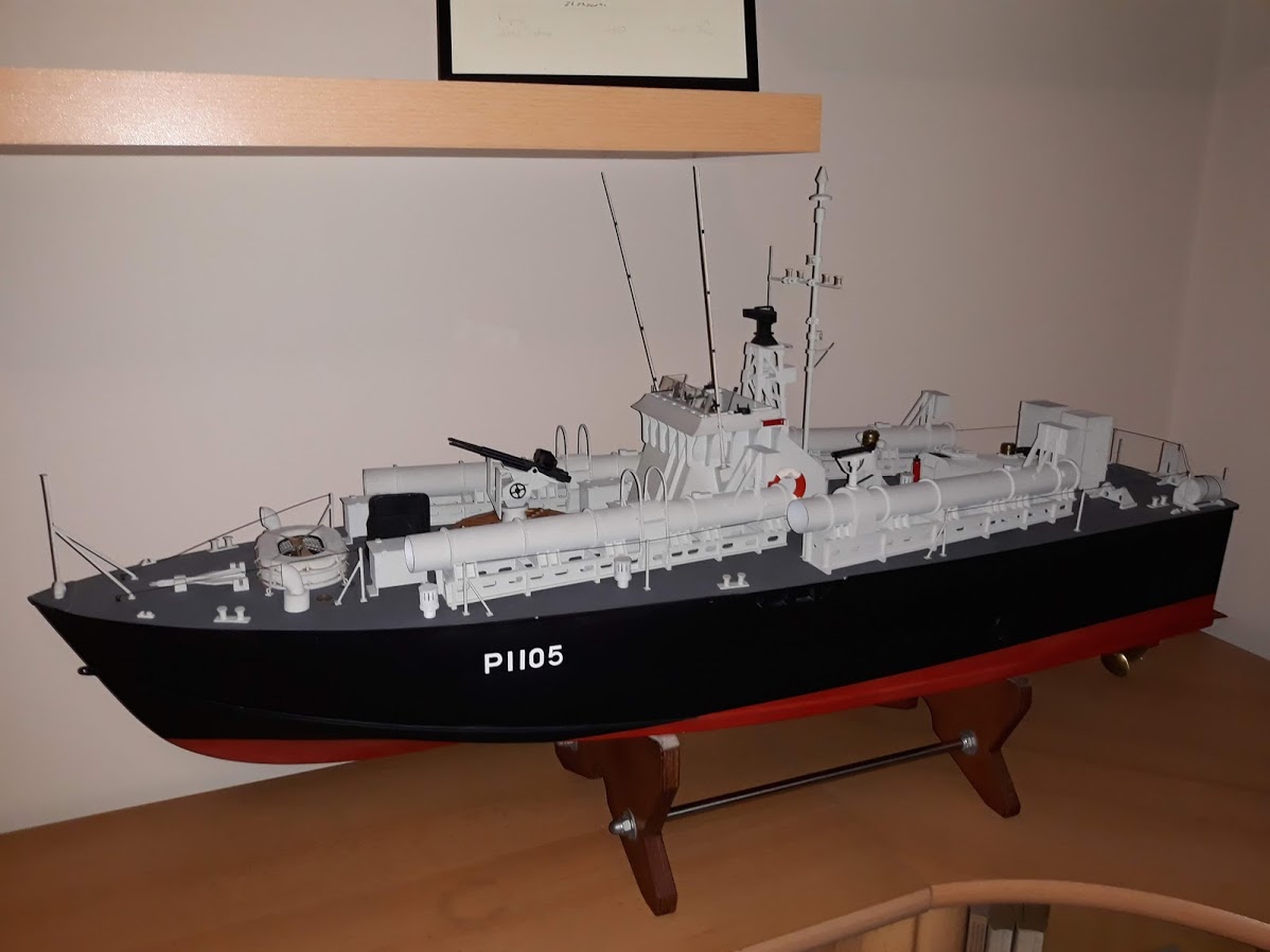

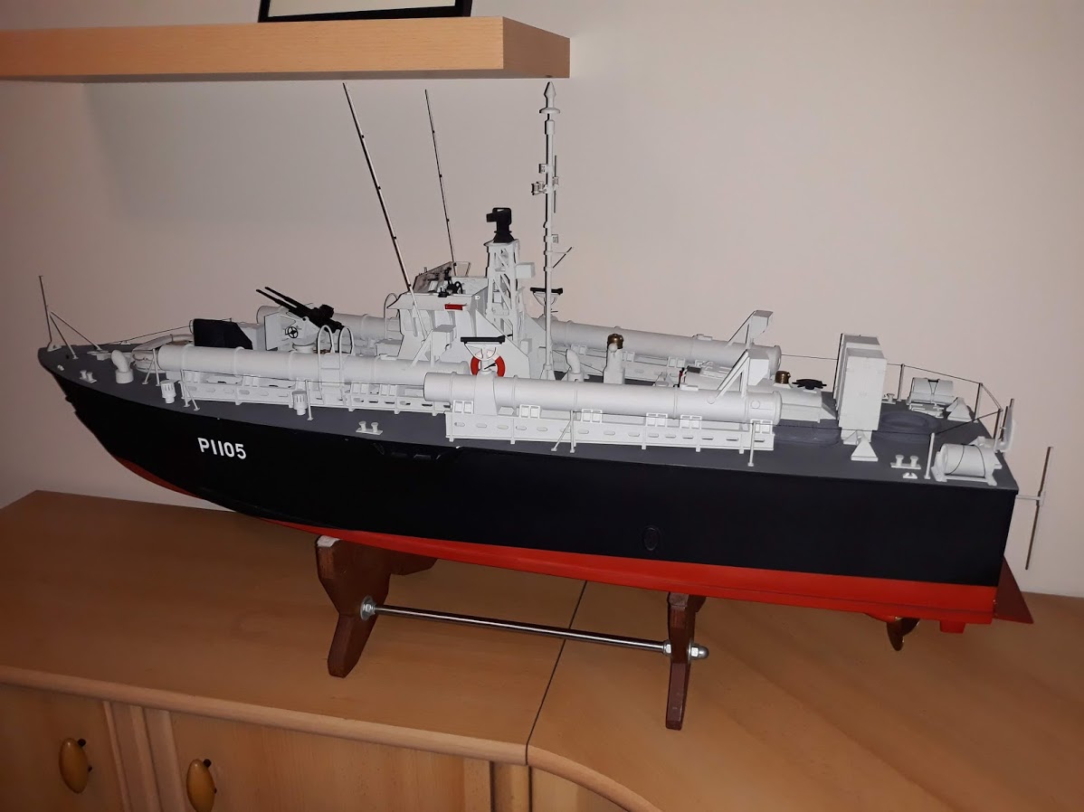

Co ja widzę, tutaj są nie tylko Piloci ale i Marynarze, fajny model, Ja swój zbudowałem od podstaw już dosyć dawno ale co jakiś czas jadę z Synem nim popływać, na razie to Nasz jedyny model ale powoli przymierzamy się do zbudowania kolejnego, zamieszczam zdjęcia i filmik z pływania

Zbudowany jest w skali ok. 1:23, długość 98cm szerokość 27cm, napędzają go dwa silniki PERMAX 600 przez przekładnię redukcyjną MP JET 1,75:1, śruby mosiężne fi 50 przeciwbieżne, każdy wał z "nierdzewki" na łożyskach kulkowych, podparte w 3 punktach, plus jedno oporowe przy przegubie kardana, zasilanie jeden pakiet LIPO 2S 5000mAh , kadłub wykonany z włókna szklanego, pierwszy raz budowałem kadłub z włókna no i wyszedł trochę ciężki, model waży ok 4kg, oprócz napędu sterowane również działko i płetwa ślizgu, dodatkowo planowałem zabudować do niego moduł dźwiękowy, na układzie "Arduino" moduł reaguje na zmianę prędkości obrotowej silnika oraz symuluje wystrzały z działka, niestety już tego nie zamontowałem z powodu nadmiernego obciążenia pakietów, zabawy na pakiecie j/w starcza na ok. 20 min, nie mam możliwości wsadzenia większych z uwagi na już maksymalne zanurzenie.

Darek05 napisał(a):
...zasilanie jeden pakiet LIPO 2S 5000mAh...nie mam możliwości wsadzenia większych z uwagi na już maksymalne zanurzenie.
A rozważałeś zastosowania zasilania Lion. Wyjdzie chyba nieco lżej...

Dzięki za szczegóły. Faktycznie ciężki. Potrzebna elektrownia. Artur chyba dobrze sugeruje.
Trzeba by przemyśleć Lion!
