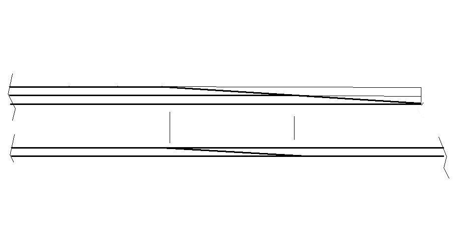

W szkutnictwie i lotnictwie używa się tych samych połączeń dla elementów wytrzymałościowych
Łączenie.JPG [ 20.34 KiB | Przeglądane 5437 razy ]
jednak jeśli inne elementy kadłuba mają przenosić główne siły to wystarczy taki jaskółczy ogonek jak Narysowałeś.

to się wypowiem .... takie łączenie jak pokazałeś dla elementów konstrukcyjnych w dużym szkutnictwie są jak najbardziej ok .
Ba nawet na poszyciu są dopuszczalne połączenia zamkowe na elementach ze sklejki ale tylko w miejscach nieobciązonych na zginanie .
Jednak z powodu na poszycie pracujące wskazane jest w tym miejscu łączenie jakie pokazał Stefan .
szerokość skosu powinien wynosić minimum 10 grubości materiału .
W przypadku modelu nic nie stoi na przeszkodzie by połączyć 2 elementy na zamek

bluuu napisał(a):
fakt ;)Przy 1mm zrobienie ścięcia będzie problematyczne ;).
Nie, proszę Cię.
Grubość nie ma nic do tego.
Składa się dwie warstwy na siebie, ukosuje, potem odwraca i skleja (:)
Łączenie skl..JPG [ 20.13 KiB | Przeglądane 5402 razy ]
Myślę, że to się może wszystkim przydać.
Pozdrawiam Stefan.

inny patent to złożenie tak jak pokazał to Stefan ale dodanie z dołu i od góry dodatkowych zakładek z grubszego materiału .
Pomaga to pracować z nieco większą siłą i zabezpiecza nas przed uszkodzeniem materiału .
Ważne jednak by mocno ścisnąć materiał i zapobiec ew przesunięciu

No właśnie.
Można jeszcze to przyszpilić do stołu/deski.
Przy małych grubościach zamiast struga czy cykliny można szlifować.
Przy większych grubościach stosuje się nieraz, dla wzmocnienia klejenia, dodatkowo nity. W szkutnictwie używa się nitów miedzianych.
