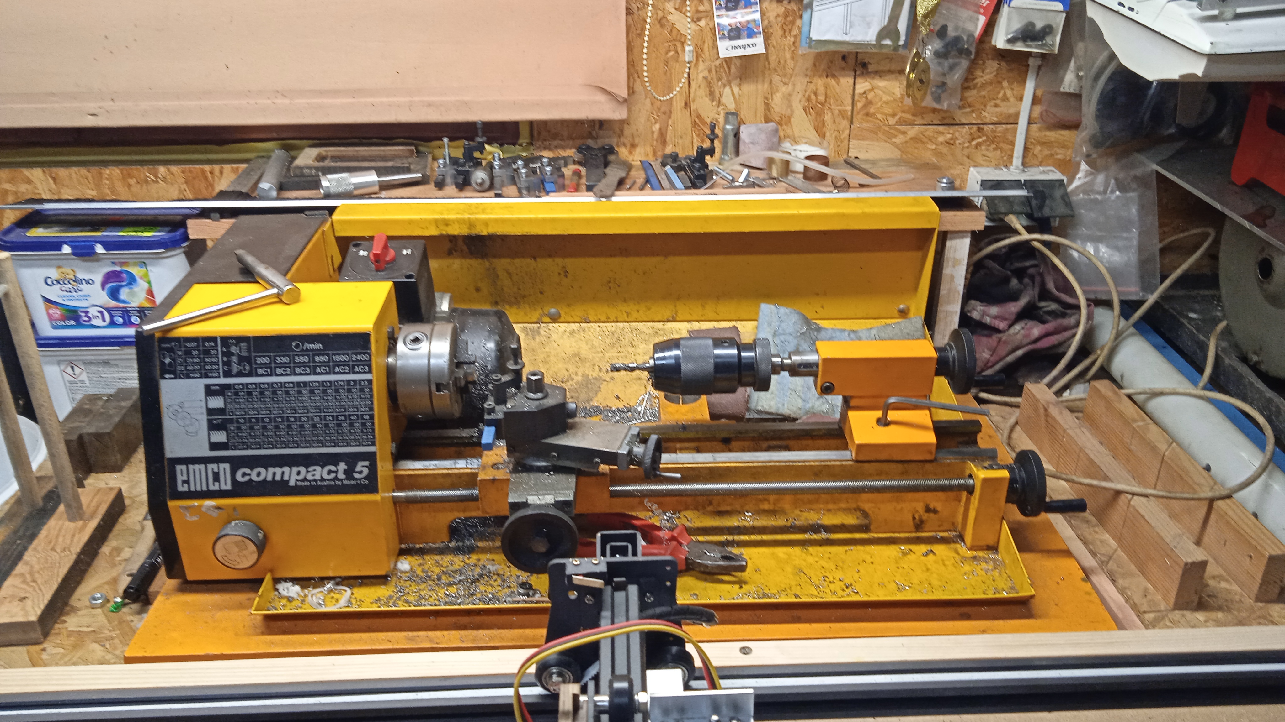

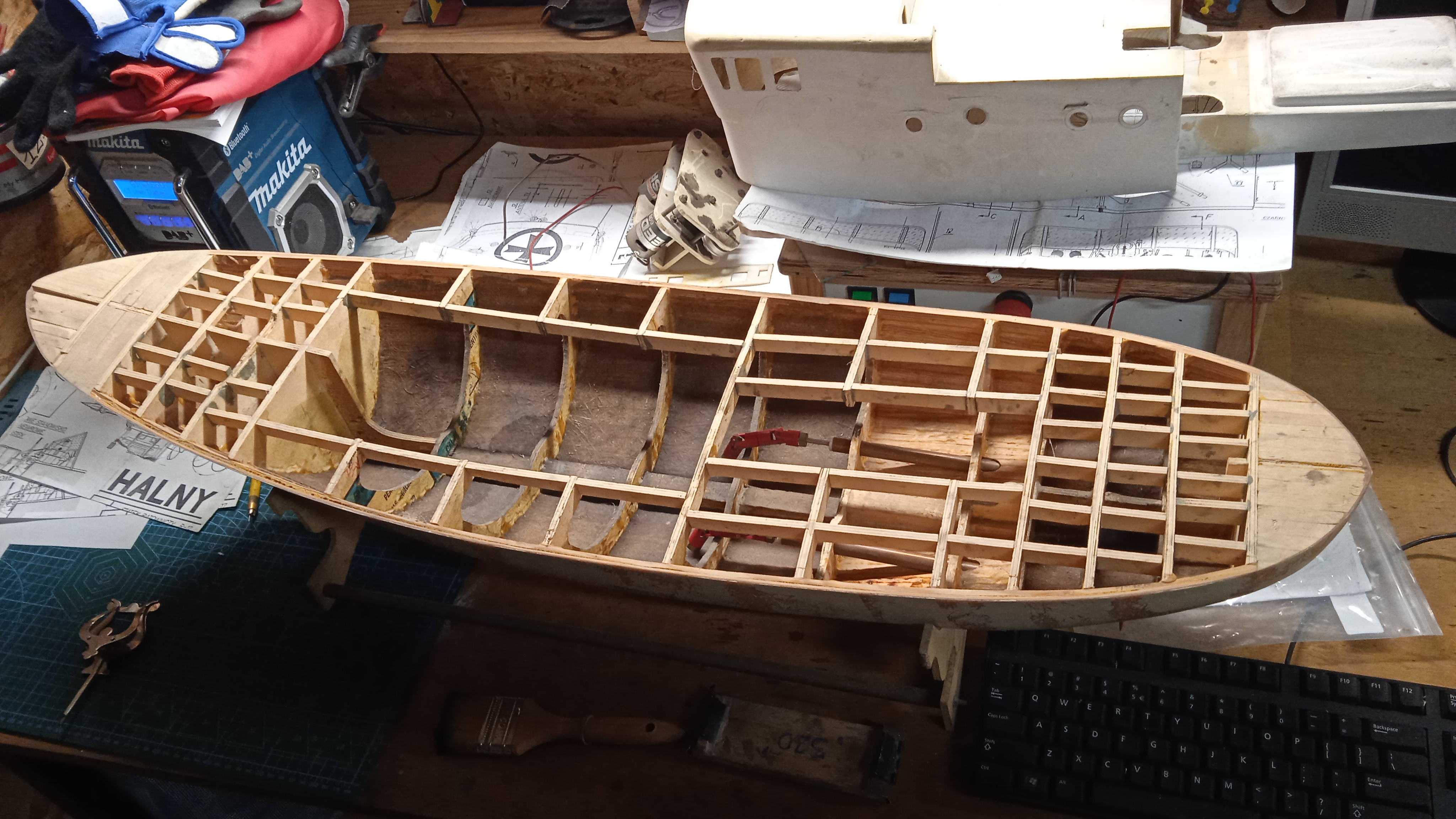

Postanowiłem dokończyć model Halnego. Stan modelu tak jak na załączonych fotografiach. Dużo jeszcze jest do zrobienia. Nadbudówka już pocięta trzeba zrobić nowe kominy i nie tylko. Maszynownia sprawdzona działa myślę, że nie będzie źle, obroty może faktycznie trochę za duże. :nieufny:
IMG_20230216_185934.jpg [ 2.28 MiB | Przeglądane 15822 razy ]
Model musiałem odkurzyć bo kurzu było co niemiara. Przez te wszystkie lata trochę się nazbierało. Pamiętam pierwszą relację z budowy tego modelu, którą umieściłem na stronie u Marka C4 . Naprawdę stare dzieje :D
IMG_20230216_190017_1.jpg [ 2.5 MiB | Przeglądane 15822 razy ]
IMG_20230216_191037.jpg [ 2.41 MiB | Przeglądane 15822 razy ]

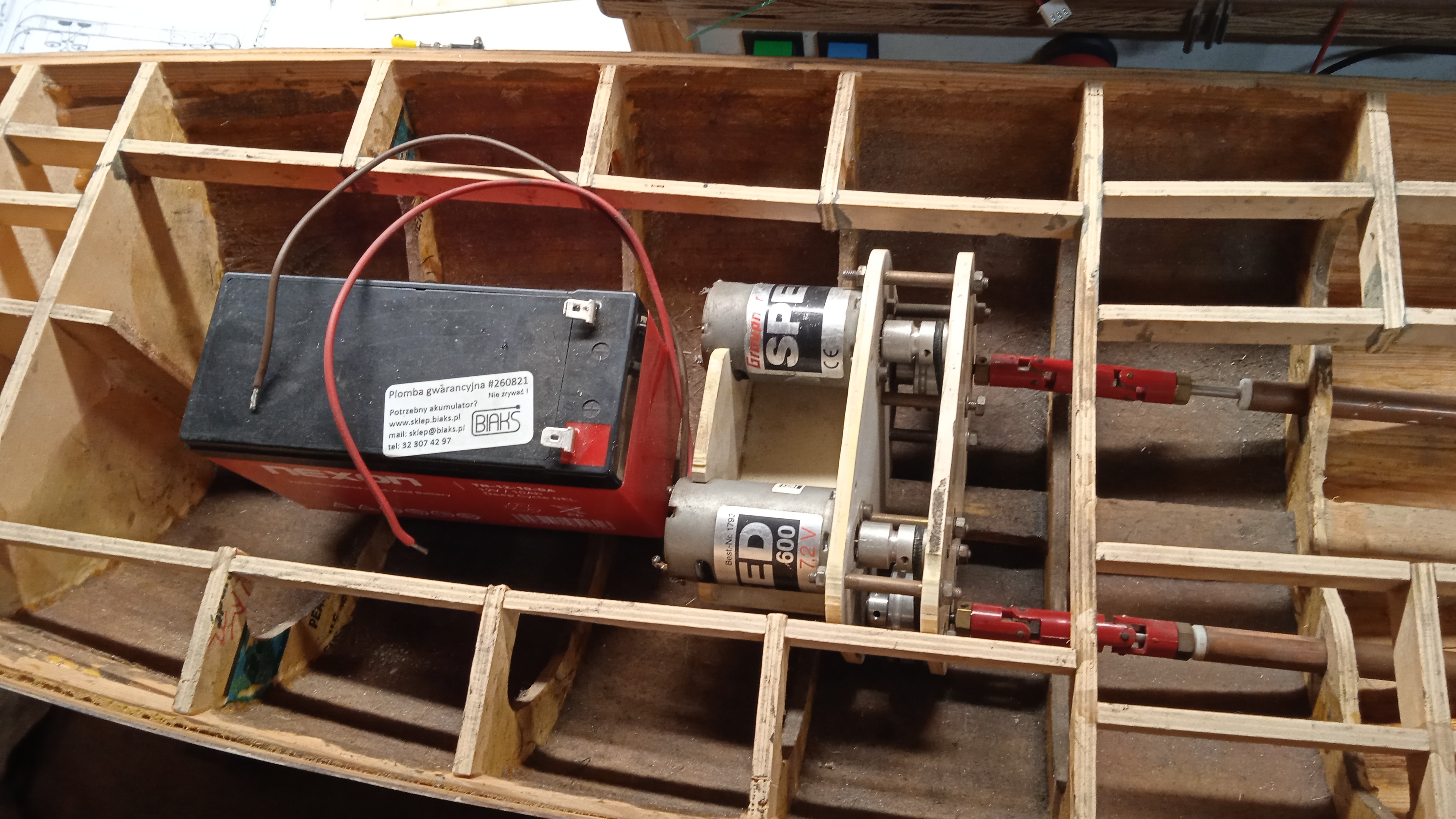

Mam już nawet zasilanie do tego modelu 12 v żelowy akumulator.
IMG_20230216_191341.jpg [ 3.64 MiB | Przeglądane 15822 razy ]
Łożyskowanie wałów będzie nowe. Muszę pomyśleć o jakiś łożyskach kulkowych lub wałeczkowycg jak w moim Standardzie :nieufny:

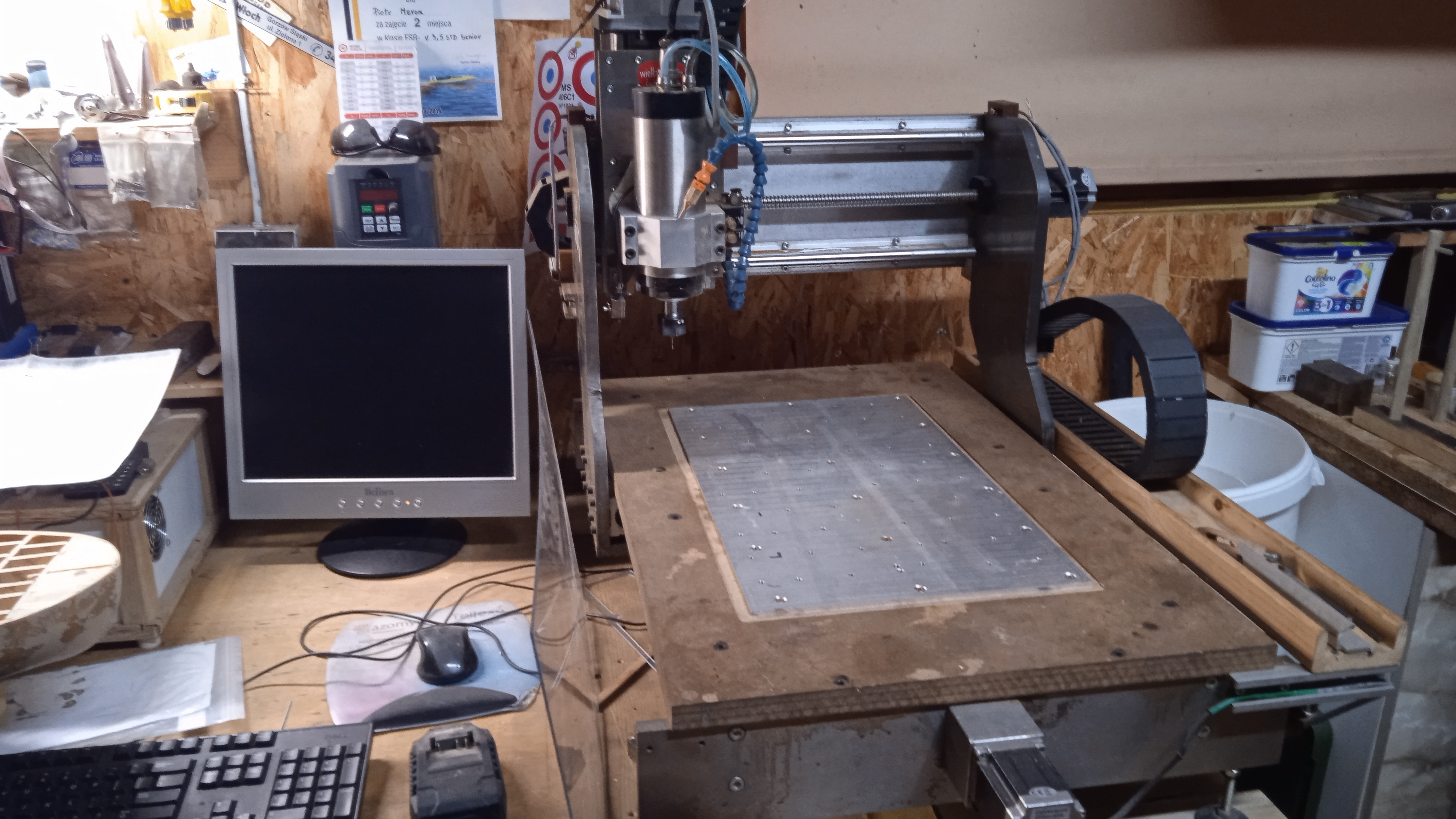

Mam nadzieję że sprzęt który zbudowałem dzięki Wam również pomoże mi w ukończeniu tego modelu :D

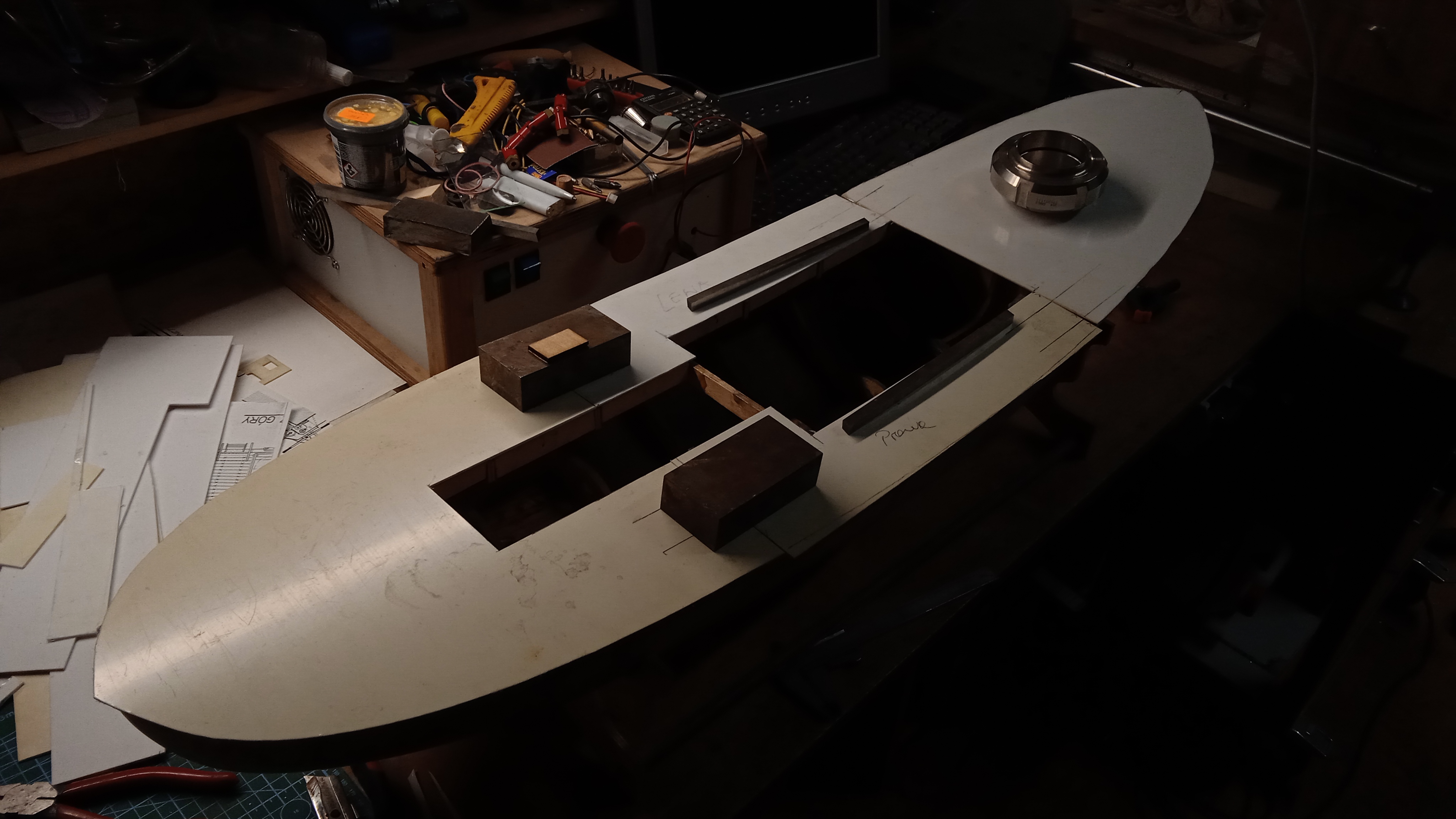

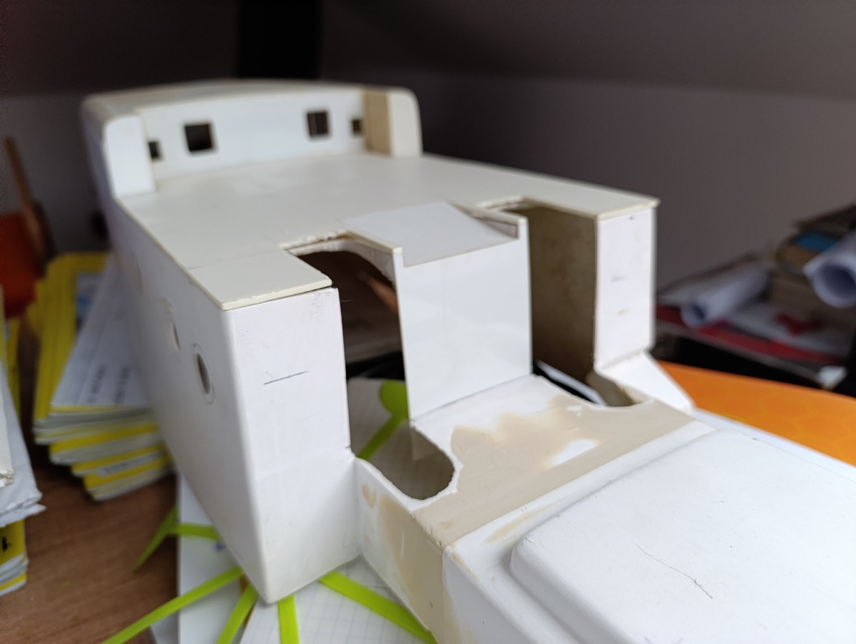

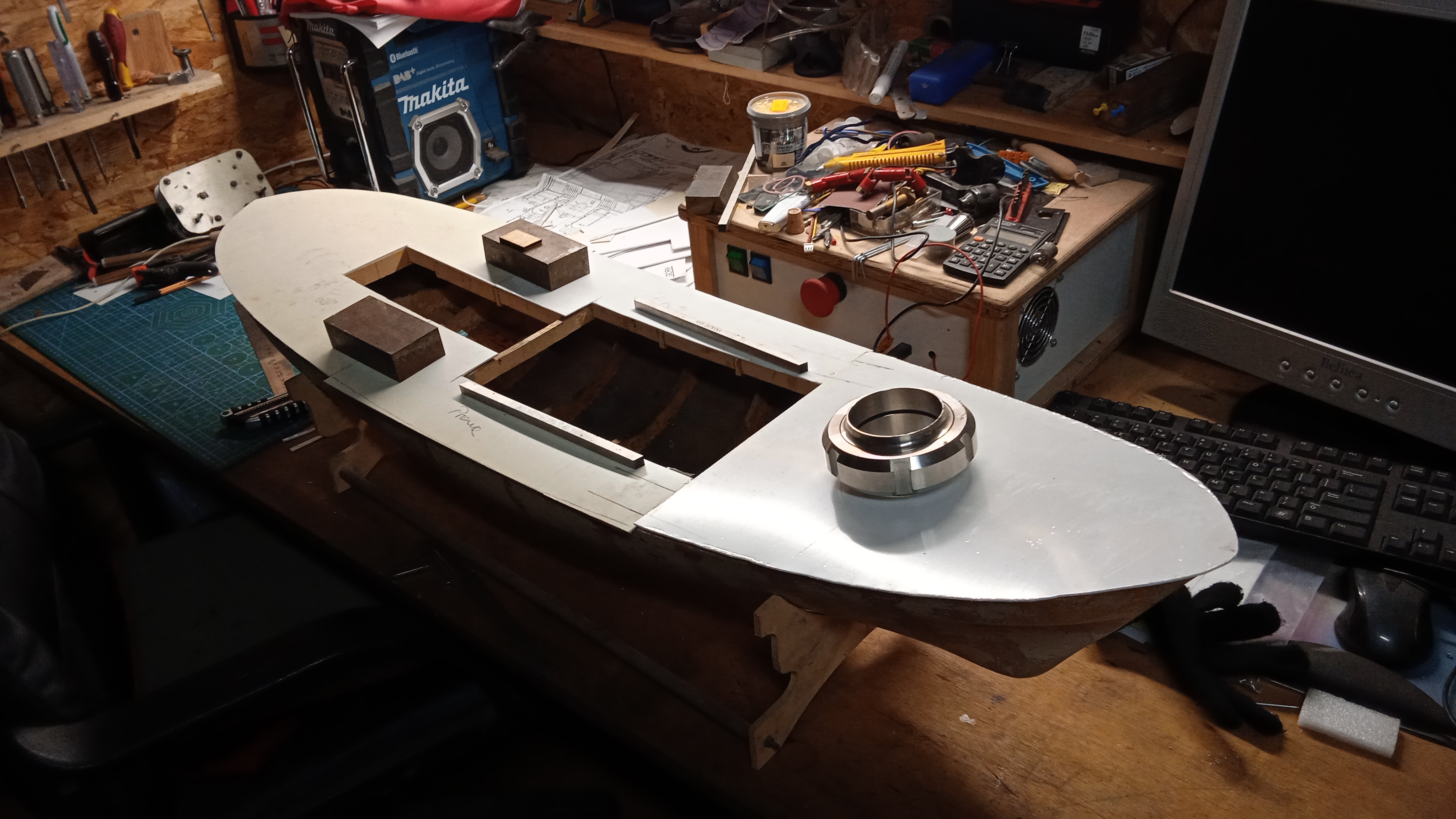

W czeluściach mojego magazynu znalazłem kilka formatek hipsu 1,5mm. Mała przymiarka pokładu.
IMG_20230221_194957_1.jpg [ 2.13 MiB | Przeglądane 15633 razy ]
Jest pewien naddatek. Po zamocowaniu zeszfifuję to.
IMG_20230221_194648.jpg [ 1.48 MiB | Przeglądane 15633 razy ]
Muszę pokupić trochę materiałów. Lista już zrobiona. Co do mocowania pokładu to klej ale jaki (drewno plus hips). Myślałem o małych wkrętach.
Wiem , że budowa będzie trochę trwać. Na tą chwilę jestem zadowolony, że wróciłem do budowy. To dzięki Wam. :D

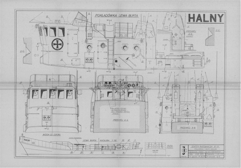

Dzięki za podpowiedź :) Nie wiem czy nie zmówię sklejki 2mm - będzie jak autor planów polecił. Czytając temat Huberta Renault FT-17 taki jeden do dziesięciu postanowiłem śledzić ile ten model będzie mnie kosztował :nieufny: Od czasu do czasu będę aktualizować plik. Wiem, że część materiałów zostanie w "szufladzie" ale kasę trzeba wydać, a częś materiałów będzie z przydasiów :lol:
zestawienie.xlsx [11.94 KiB]
Pobrane 169 razy

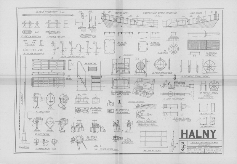

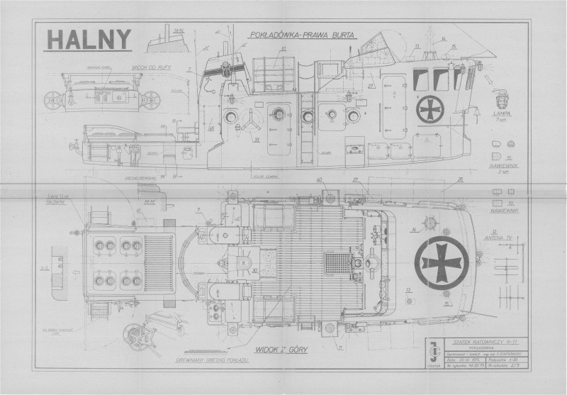

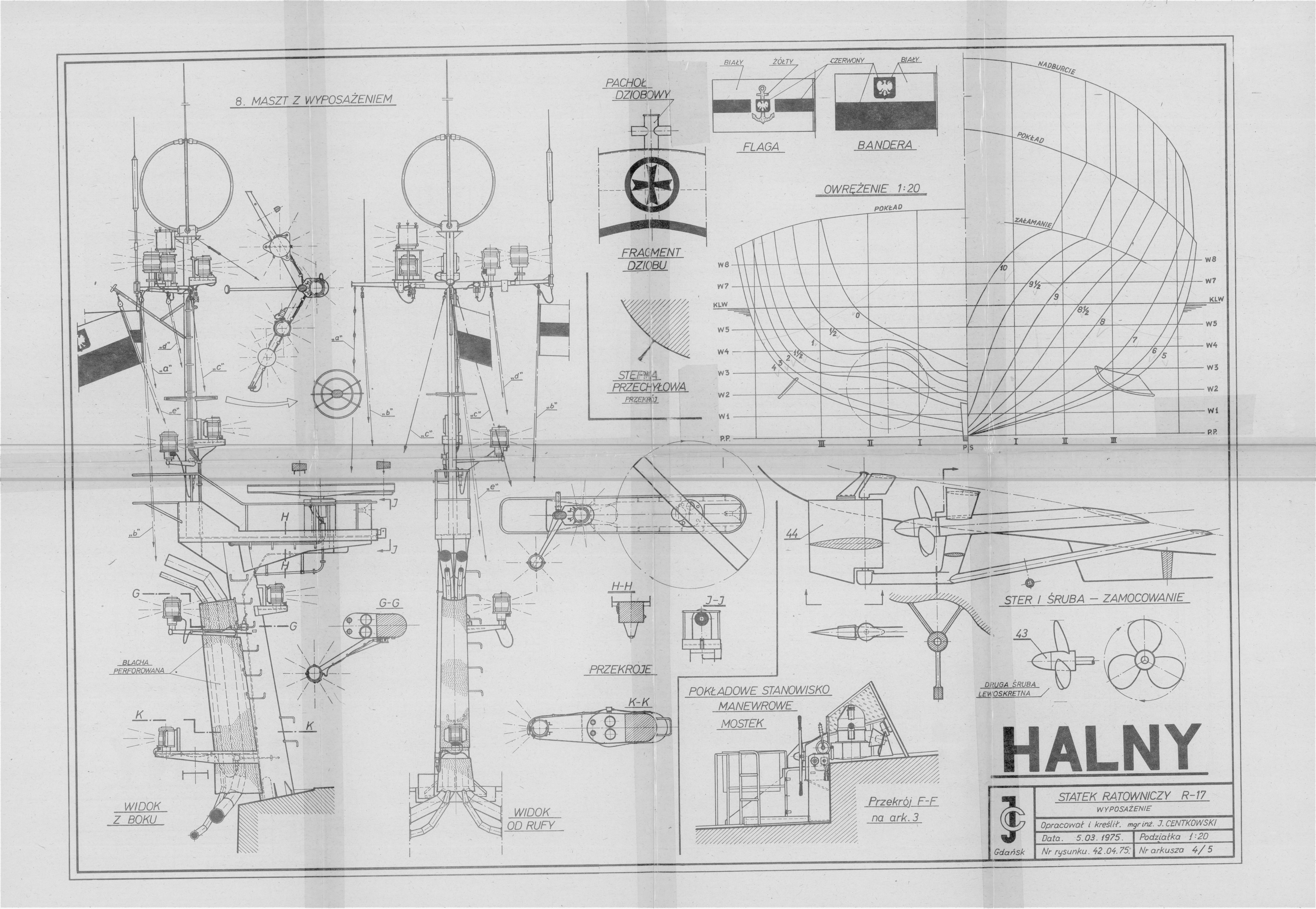

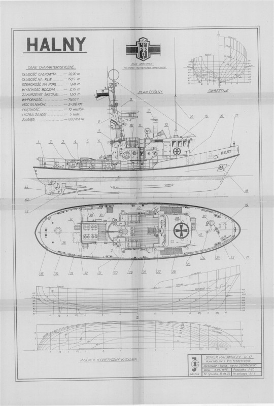

Poza tym znalazłem skan planów ;) Może komuś się przydadzą. Być może ktoś jeszcze będzie budować ten model.
Halny 1.jpg [ 11.31 MiB | Przeglądane 15466 razy ]
Halny 2.jpg [ 11.11 MiB | Przeglądane 15466 razy ]
Halny 3.jpg [ 10.83 MiB | Przeglądane 15466 razy ]
Halny 4.jpg [ 14.05 MiB | Przeglądane 15466 razy ]
Halny 5.jpg [ 11.72 MiB | Przeglądane 15466 razy ]
Plany były pożółkłe. Do tego stanu doprowadziłem je za pomocą programu dostępnego pod Windowsem. Nie wiem jak jest z prawami autorskimi. Jeśli coś jest nie tak to proszę zielonych o usunięcie. Obrysować coś w cadzie i wrzucić na cnc myślę, że jak będzie czas to sobie z tym poradzę. "Czas" to słowo kluczowe :mrgreen:

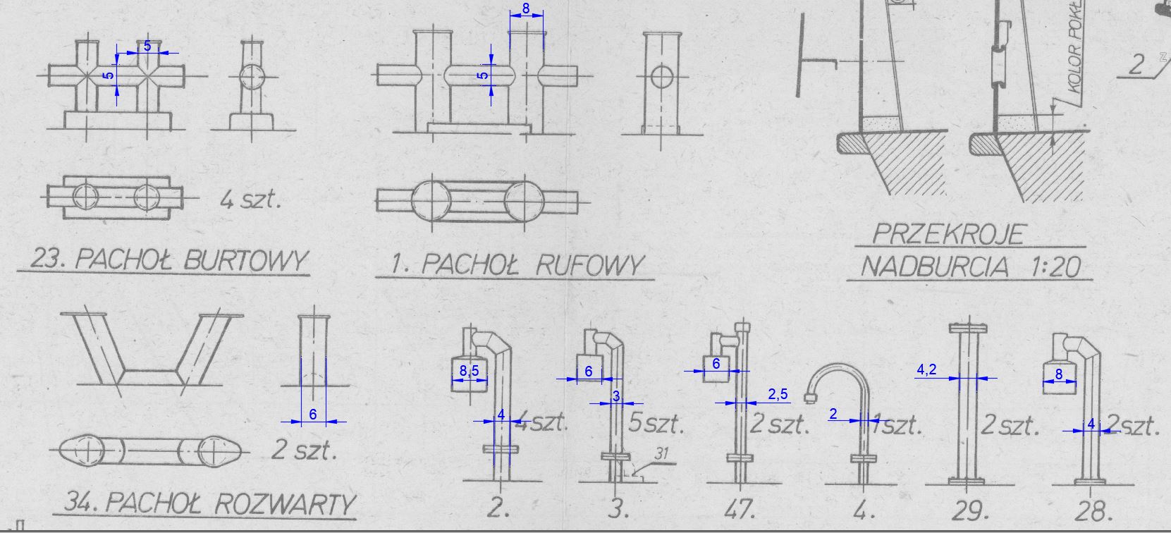

Pomocny cad w doborze materiałów :arrow:

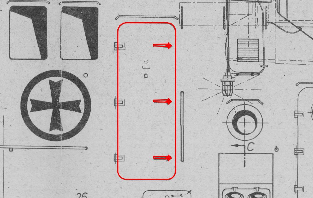

Pierwsze drzwi już obrysowane.
Drzwi 1.JPG [ 108.04 KiB | Przeglądane 15462 razy ]

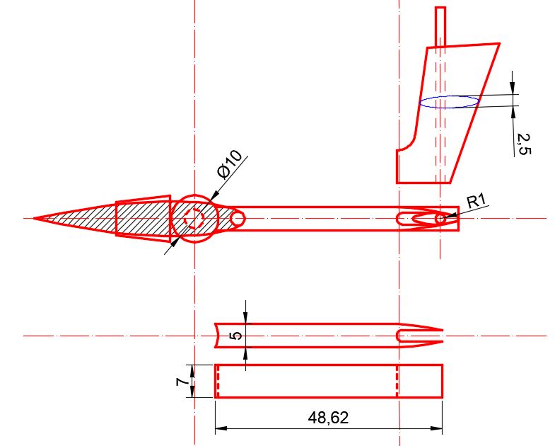

Materiał w drodze. rysunki też się robią :arrow:
Element steru 1.JPG [ 51.38 KiB | Przeglądane 15424 razy ]
z tymi setkami to bez przesady :D

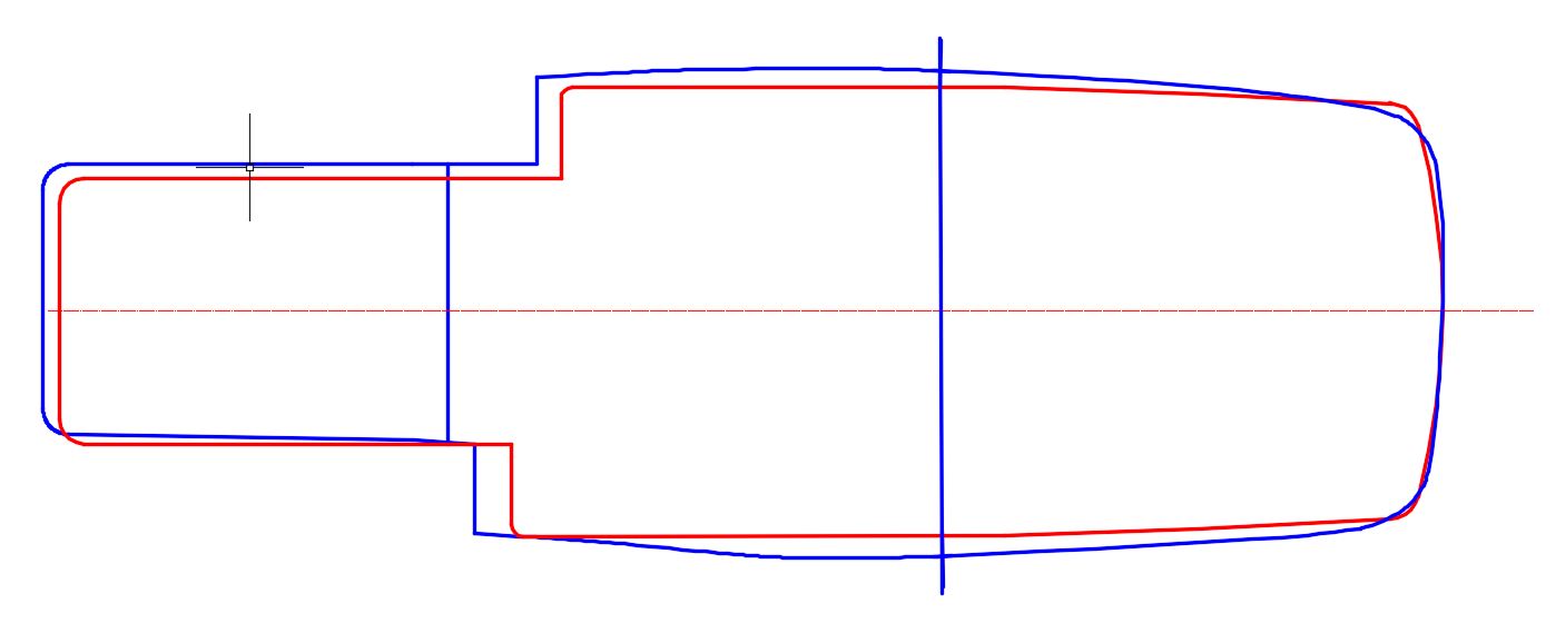

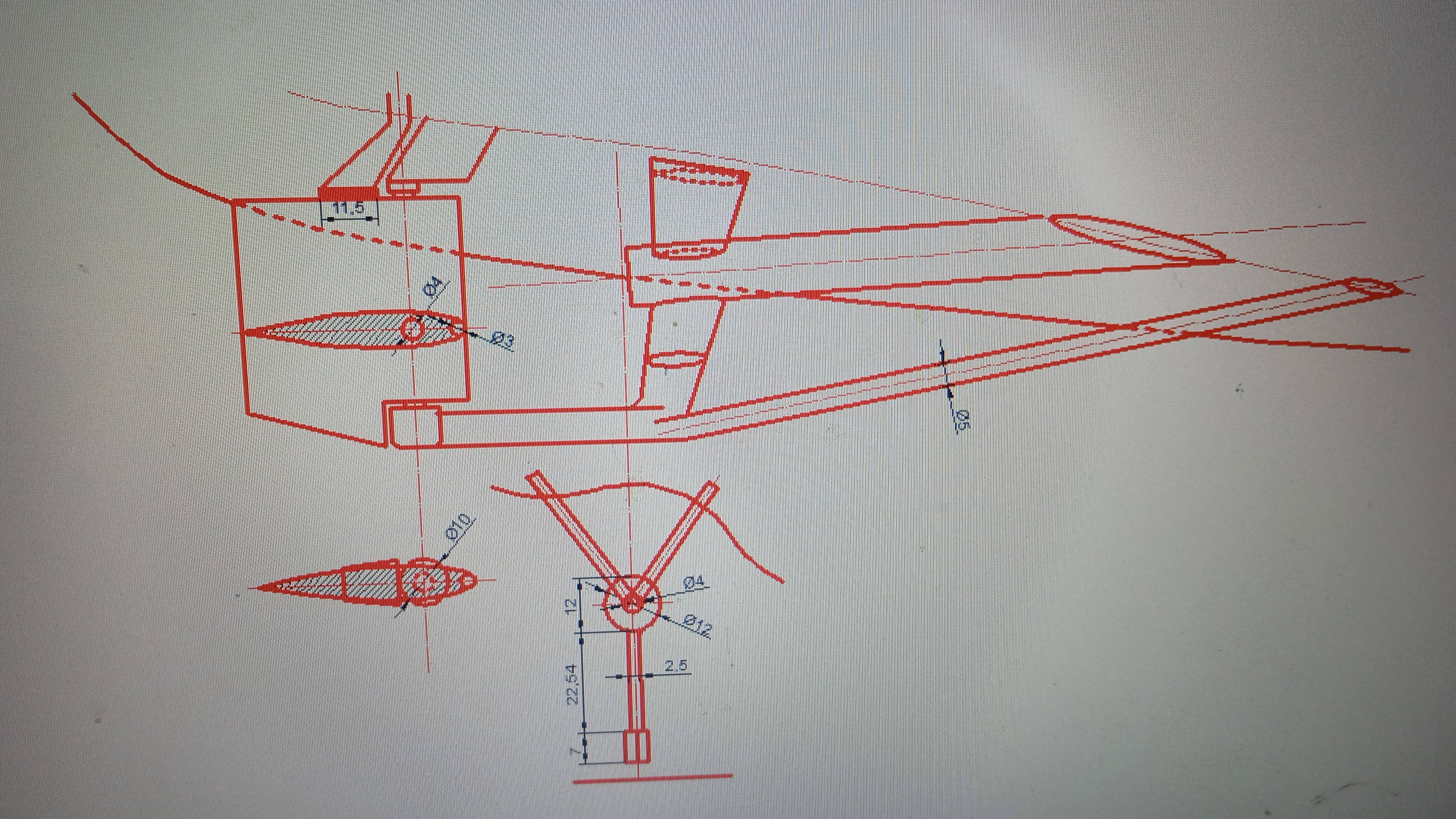

Chcę zrobić usztywnienie nadbudówki. Muszę coś dopasować. Kolor czerwony :arrow: plany, kolor niebieski :arrow: to co mam :nieufny:
Nadbudówka.JPG [ 52.07 KiB | Przeglądane 15383 razy ]

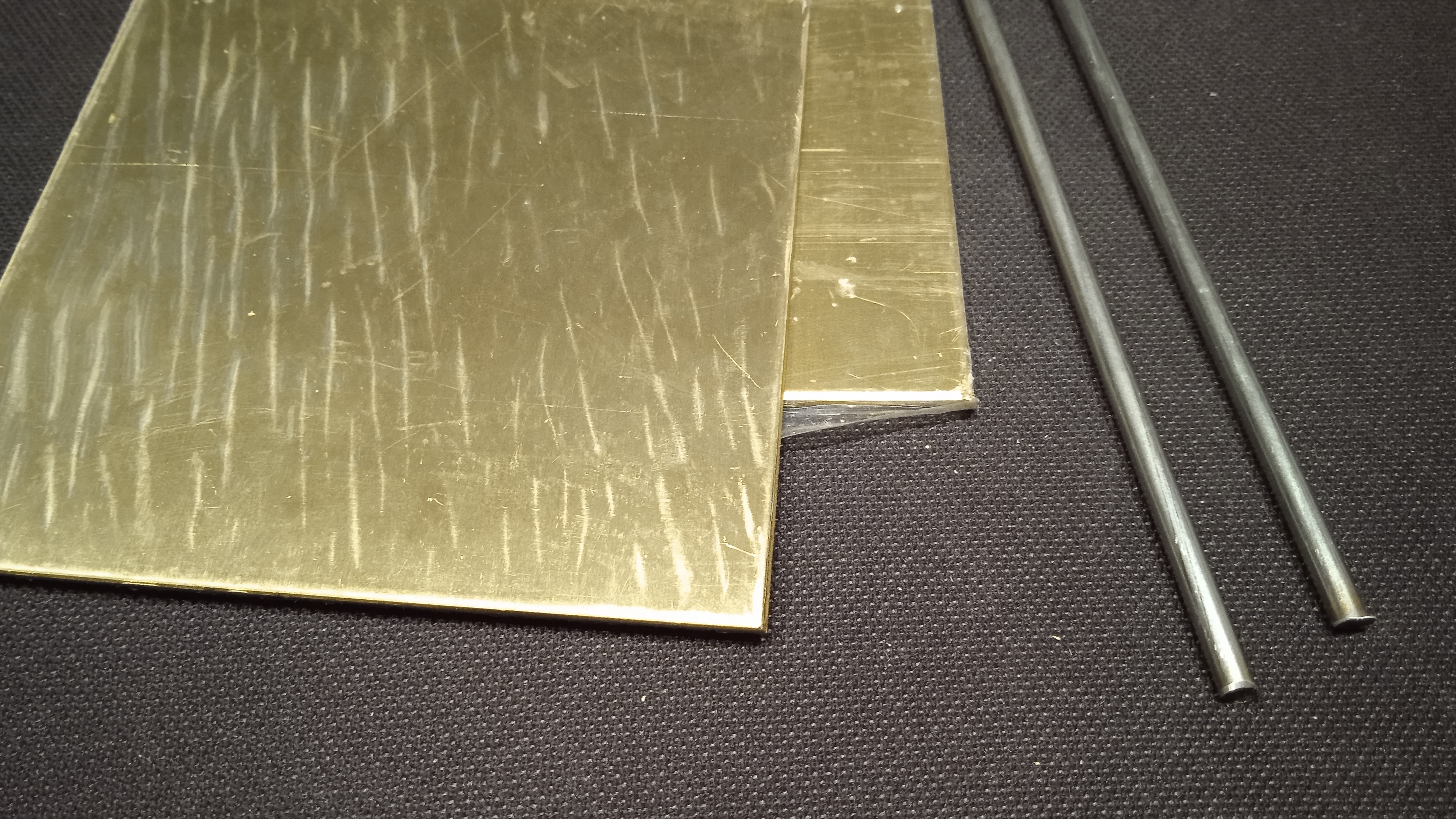

Tymczasem materiały docierają
IMG_20230228_182733.jpg [ 3.45 MiB | Przeglądane 15382 razy ]

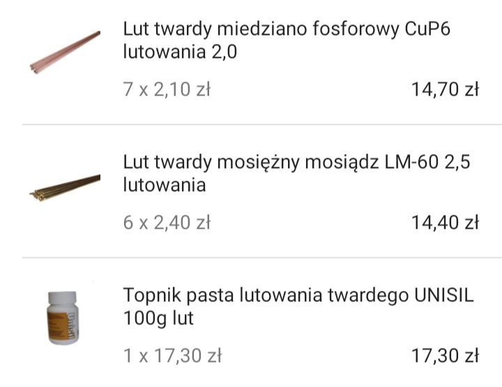

Zamówiłem co nieco do polutowania pewnych elementów :mrgreen:
IMG_20230711_161401.jpg [ 58.16 KiB | Przeglądane 14157 razy ]
Będę musiał pomyśleć o jakimś przyrządzie do ustalenia elementów. :nieufny:

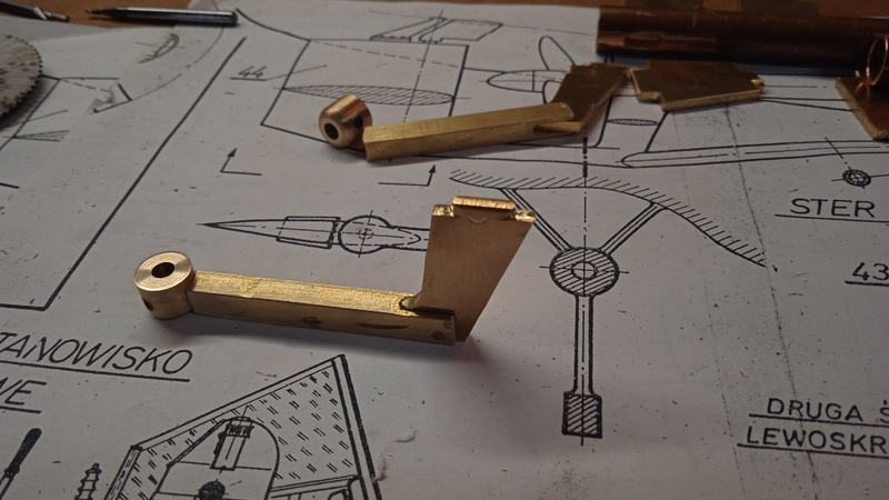

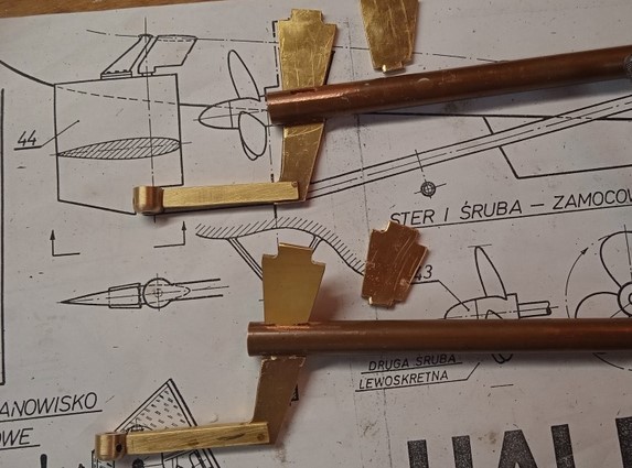

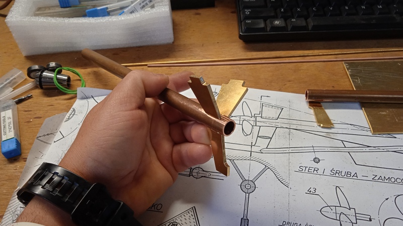

No i powstają pierwsze elementy napędu i steru. Jarek zawiesił poprzeczkę bardzo wysoko ;)
IMG_20230712_201841_1.jpg [ 2.59 MiB | Przeglądane 14111 razy ]
IMG_20230712_201833 (2).jpg [ 658.63 KiB | Przeglądane 14111 razy ]

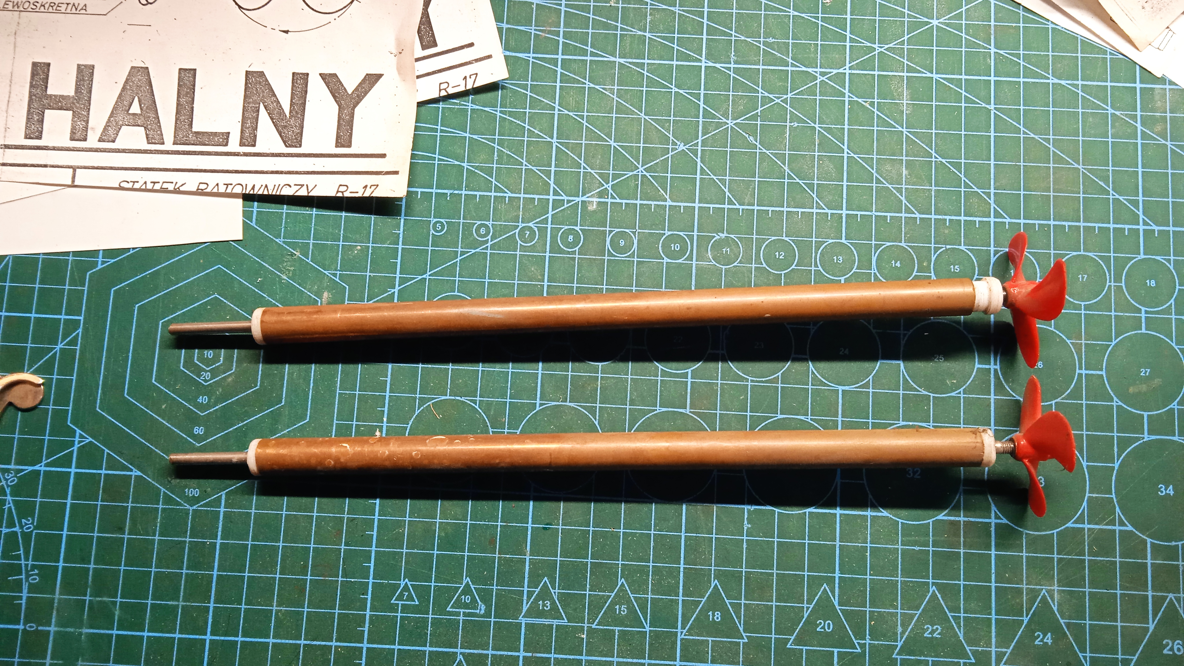

PostNapisane: sobota, 15 lipca 2023, 09:24
No ten tego :lol:
IMG_20230714_213713.jpg [ 148.48 KiB | Przeglądane 14032 razy ]
IMG_20230715_100737.jpg [ 151.67 KiB | Przeglądane 14032 razy ]
IMG_20230715_101115.jpg [ 169.91 KiB | Przeglądane 14032 razy ]

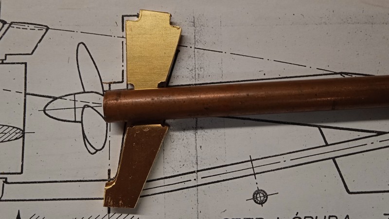

Na razie na sucho bo resztę trzeba dorobić ale jestem zadowolony. Szczególnie z frezareczki ;)

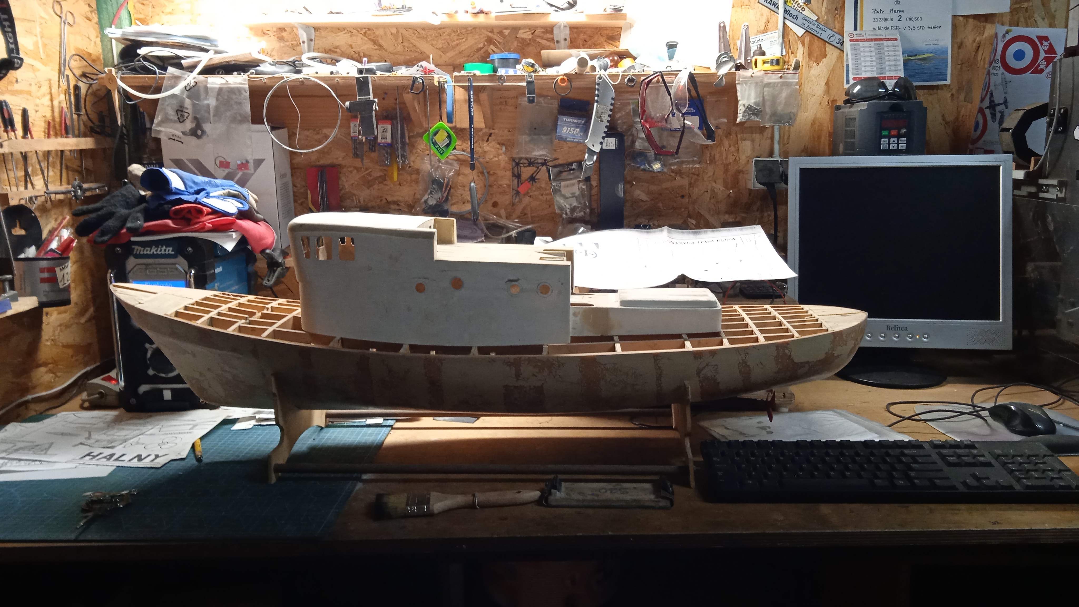

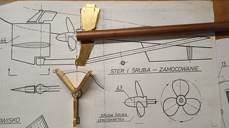

Dziś sobota ale elementów przybyło. Trochę przekombinowałem ale po odwiedzeniu innego wątku o Halnym zszedłem na ziemię ;) Czas na stery ale tymczasem :arrow:
IMG_20230715_182420.jpg [ 137.04 KiB | Przeglądane 14009 razy ]
IMG_20230715_181823.jpg [ 94.35 KiB | Przeglądane 14009 razy ]

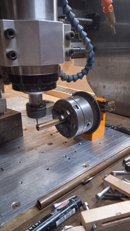

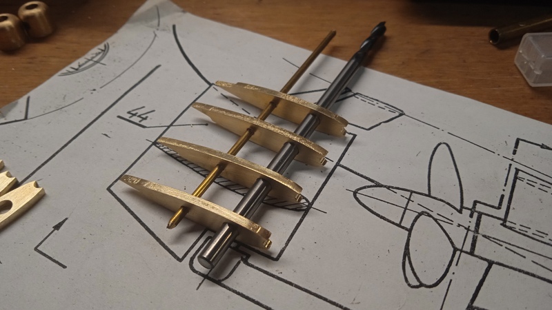

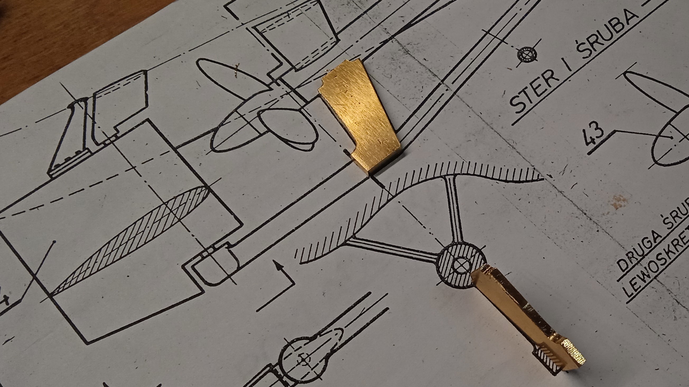

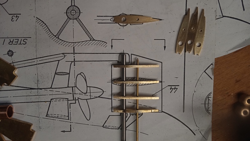

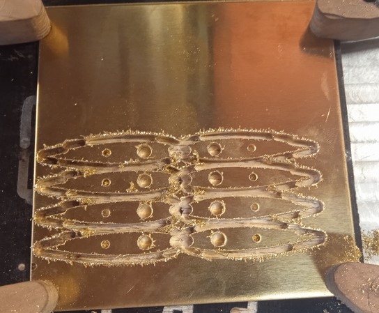

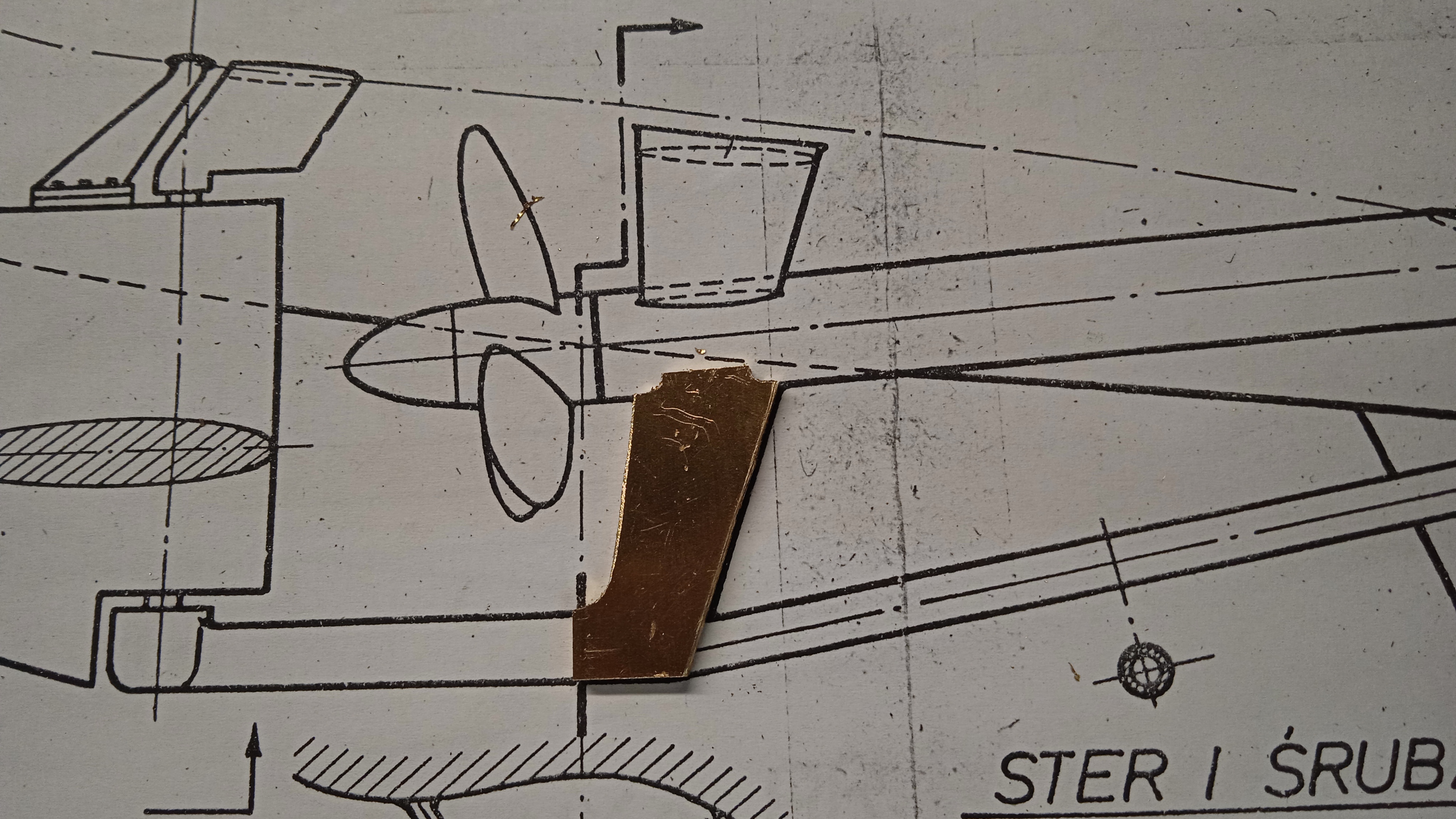

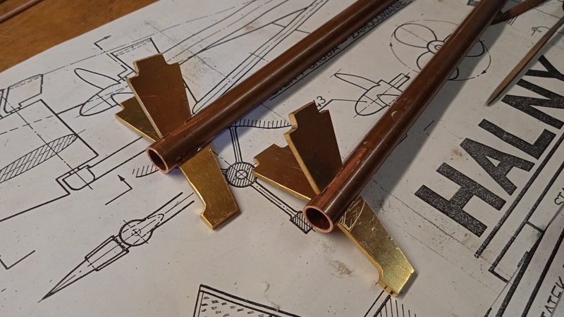

Przyszedł czas na przygotówkę sterów :arrow:
po frezowaniu.jpg [ 99.1 KiB | Przeglądane 13764 razy ]
IMG_20230717_204210.jpg [ 132.67 KiB | Przeglądane 13764 razy ]
IMG_20230717_204617_1.jpg [ 137.31 KiB | Przeglądane 13764 razy ]
IMG_20230717_204625_1.jpg [ 134.7 KiB | Przeglądane 13764 razy ]

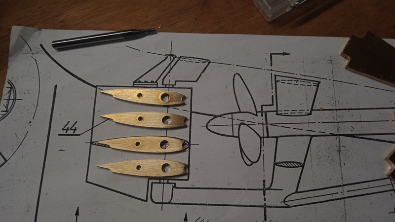

Część elementów polutuje na twardo a część na miękko (poszycie steru). Taki mam plan, co ztego wyjdzie zobaczymy :nieufny:
Pomysł na stery podpatrzony na Kodze od użytkownika Tomsonikkk :) TUTAJ

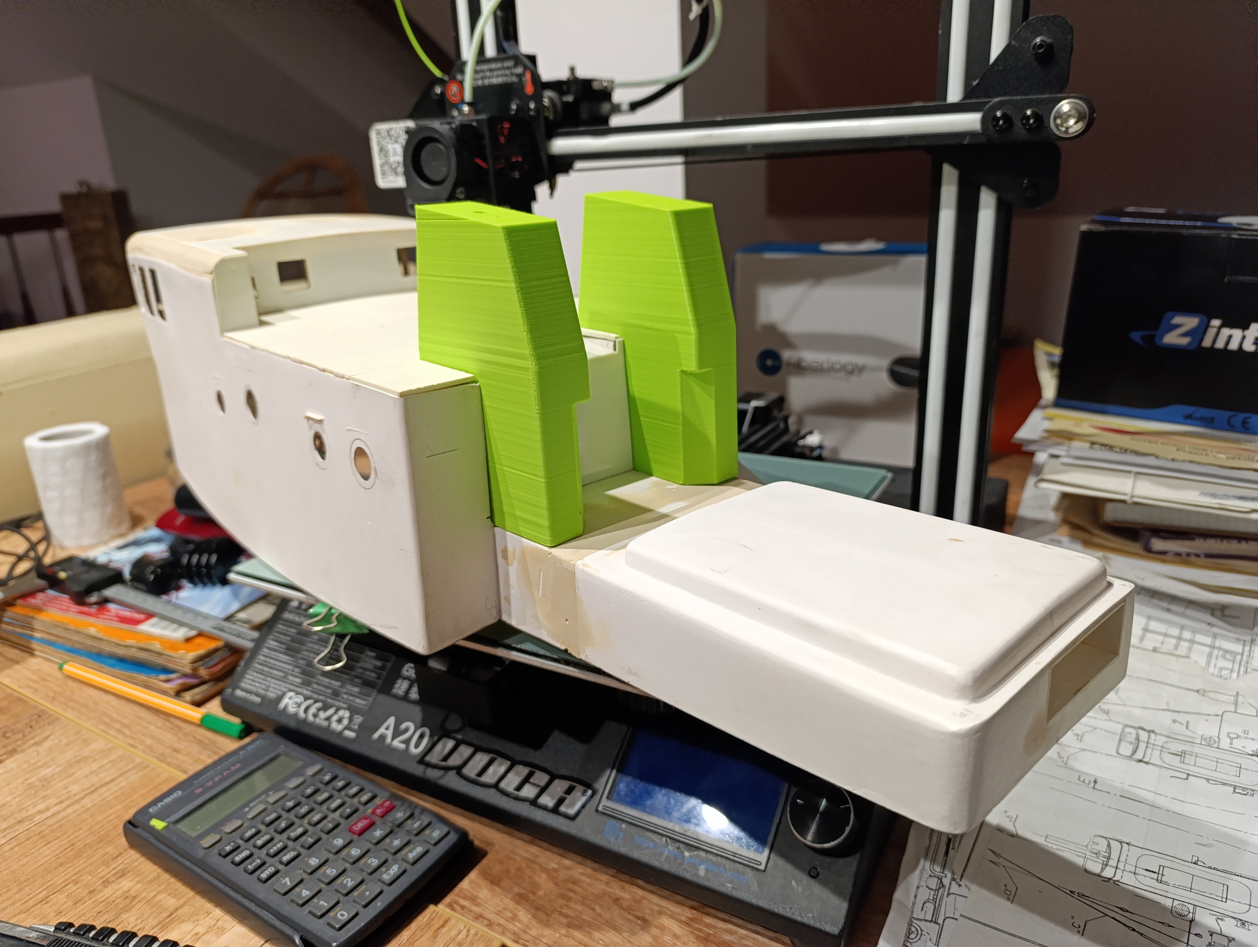

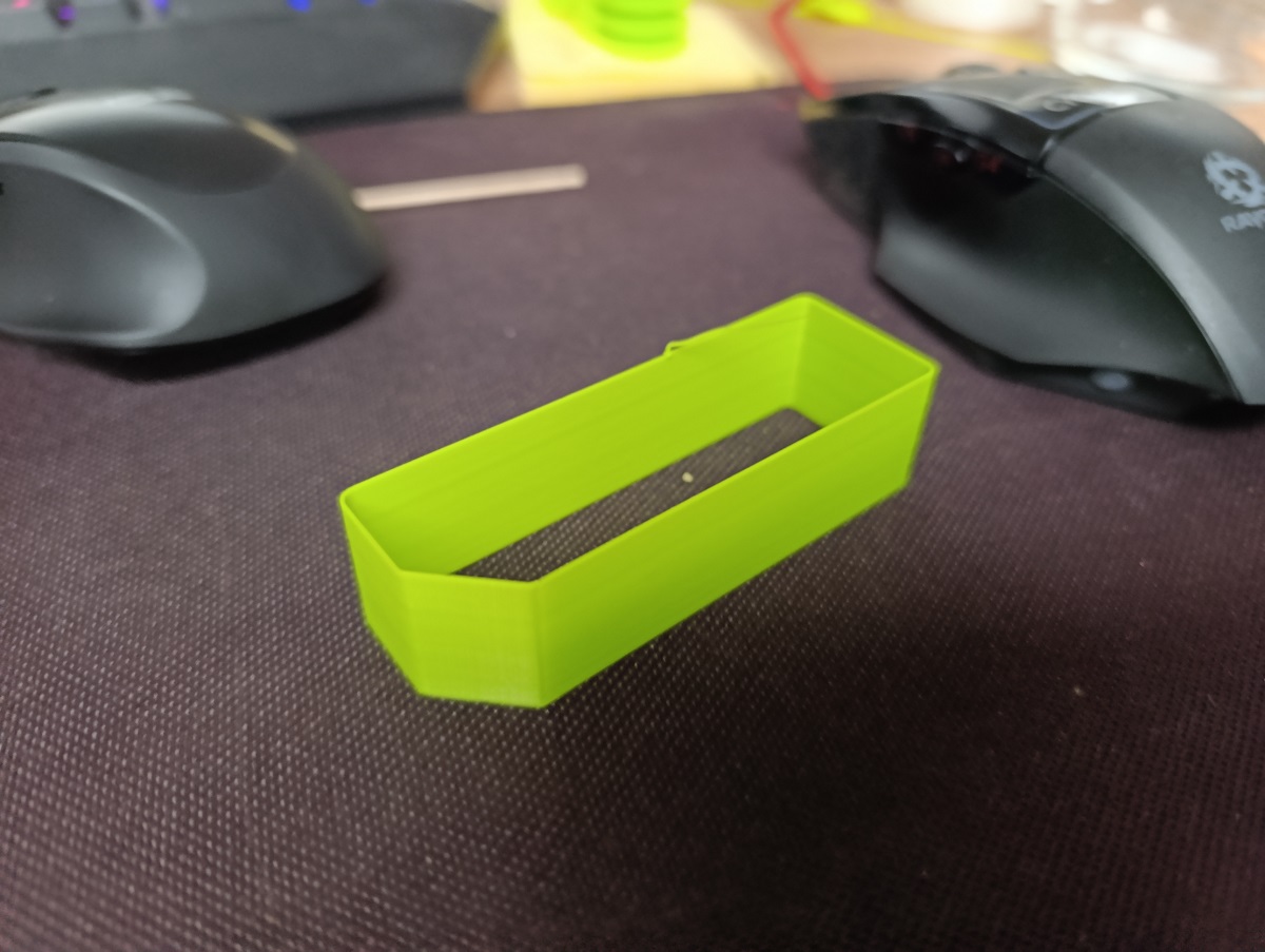

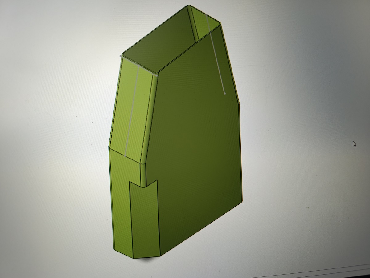

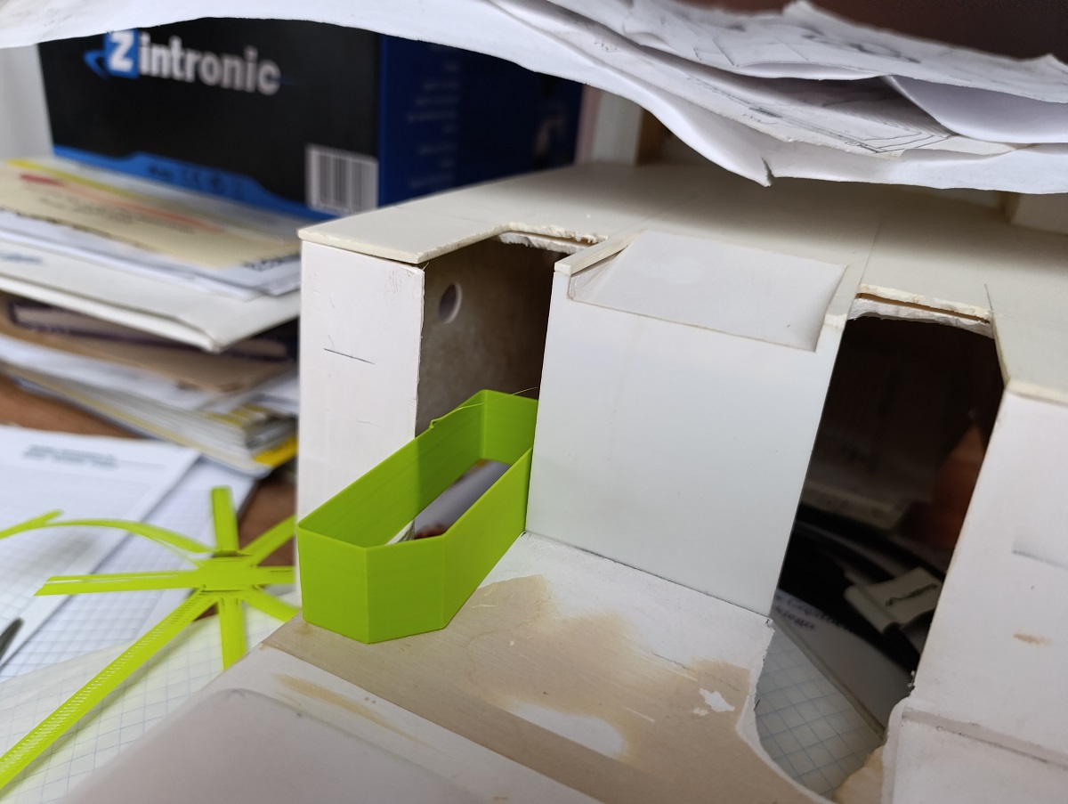

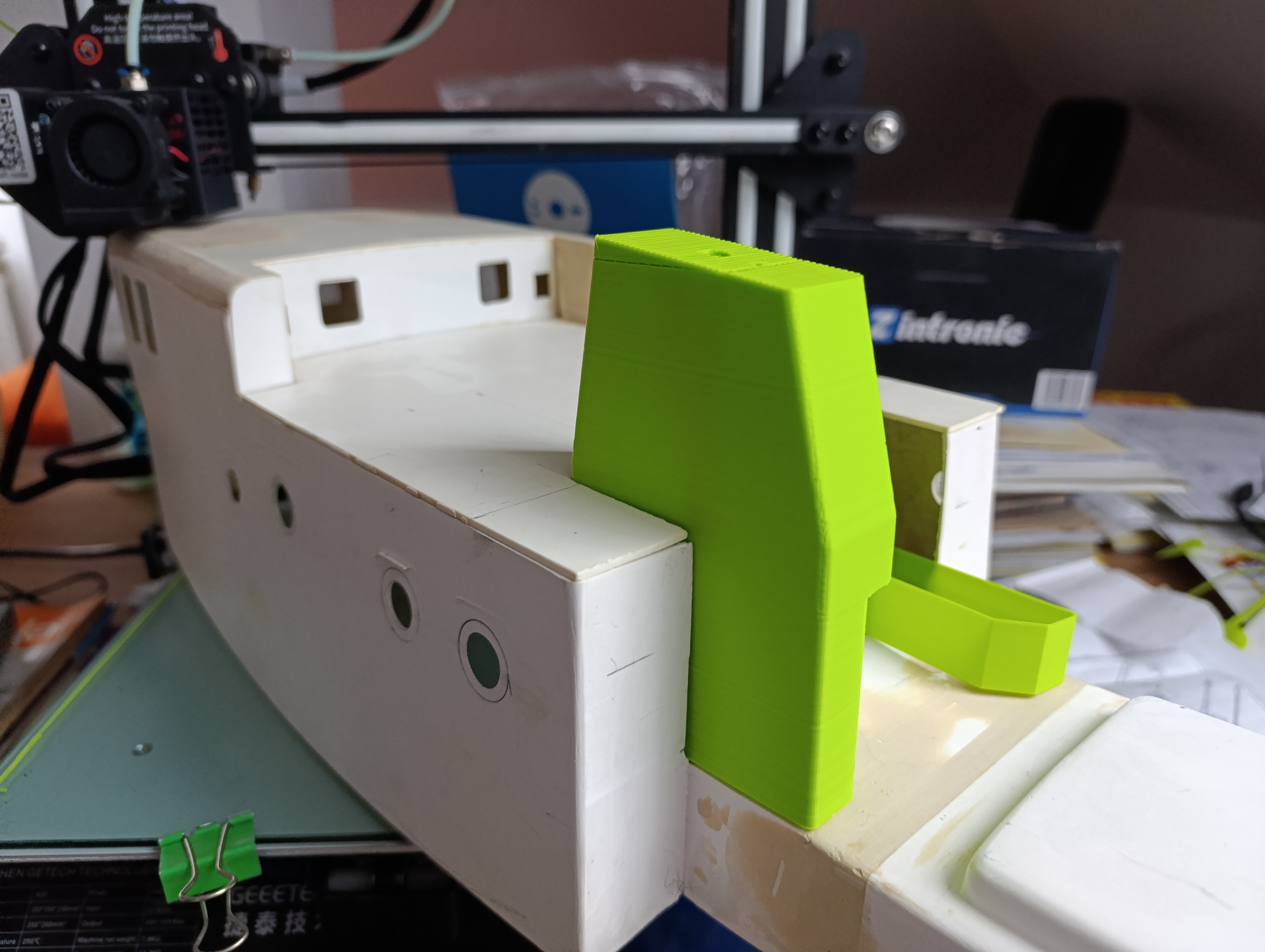

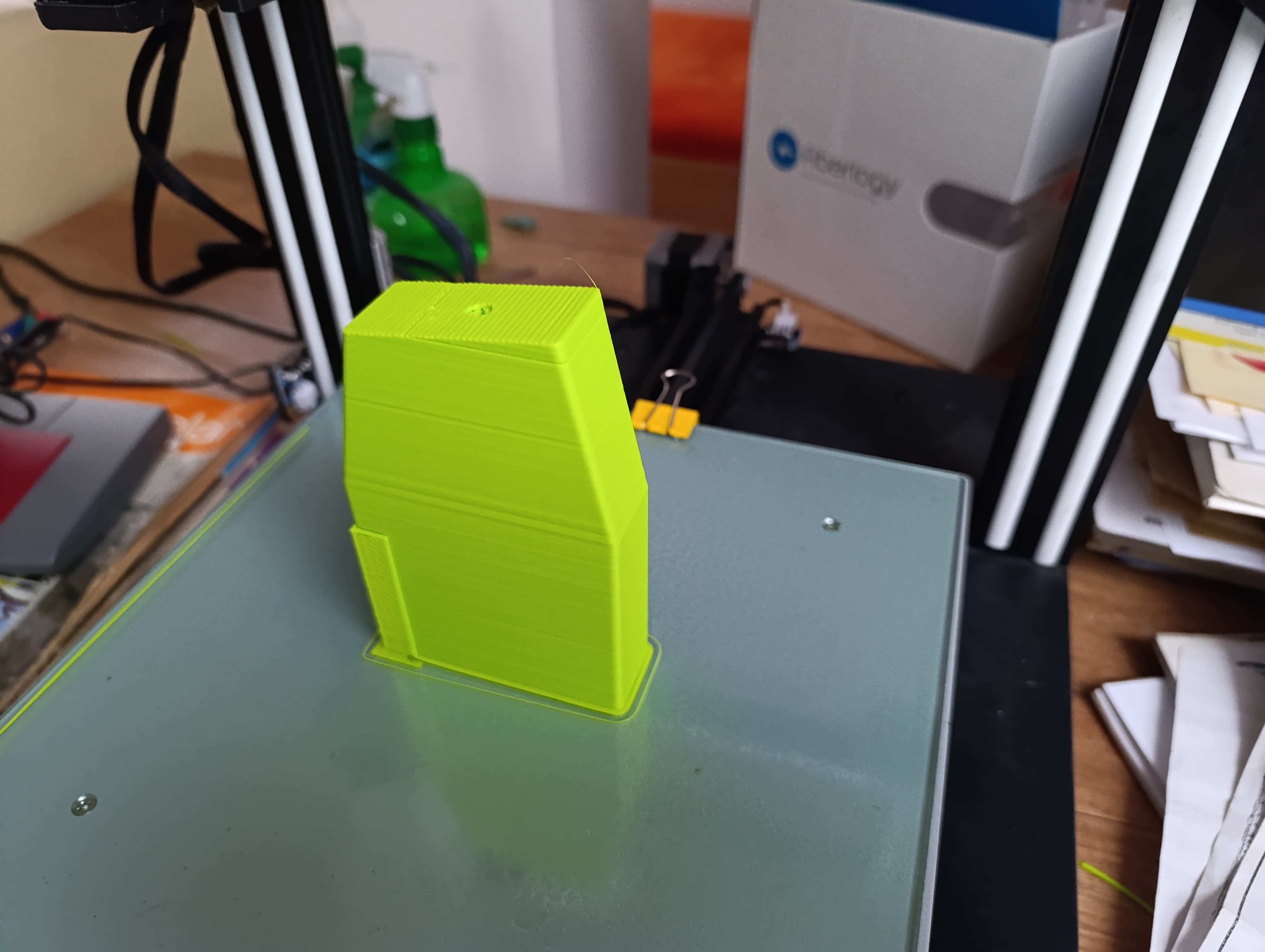

Wprawdzie temat stary ale co tam odświeżam kotleta :lol: Mały projekt i już się drukuje ;) Może w tym życiu uda mi się skończyć ten model :nieufny:
IMG_20250215_152047.jpg [ 168.04 KiB | Przeglądane 4067 razy ]
IMG_20250215_152055.jpg [ 160.18 KiB | Przeglądane 4067 razy ]
Coraz bardziej podoba mi się to drukowanie ;)
No i po pewnym czasie doszedłem do wniosku, że za delikatnie to zaprojektowałem. Ale z efektu jestem zadowolony. Musze wszystko jeszcze raz przemyśleć ;)
IMG_20250215_161216.jpg [ 201.24 KiB | Przeglądane 4062 razy ]
IMG_20250215_161229.jpg [ 191.97 KiB | Przeglądane 4062 razy ]

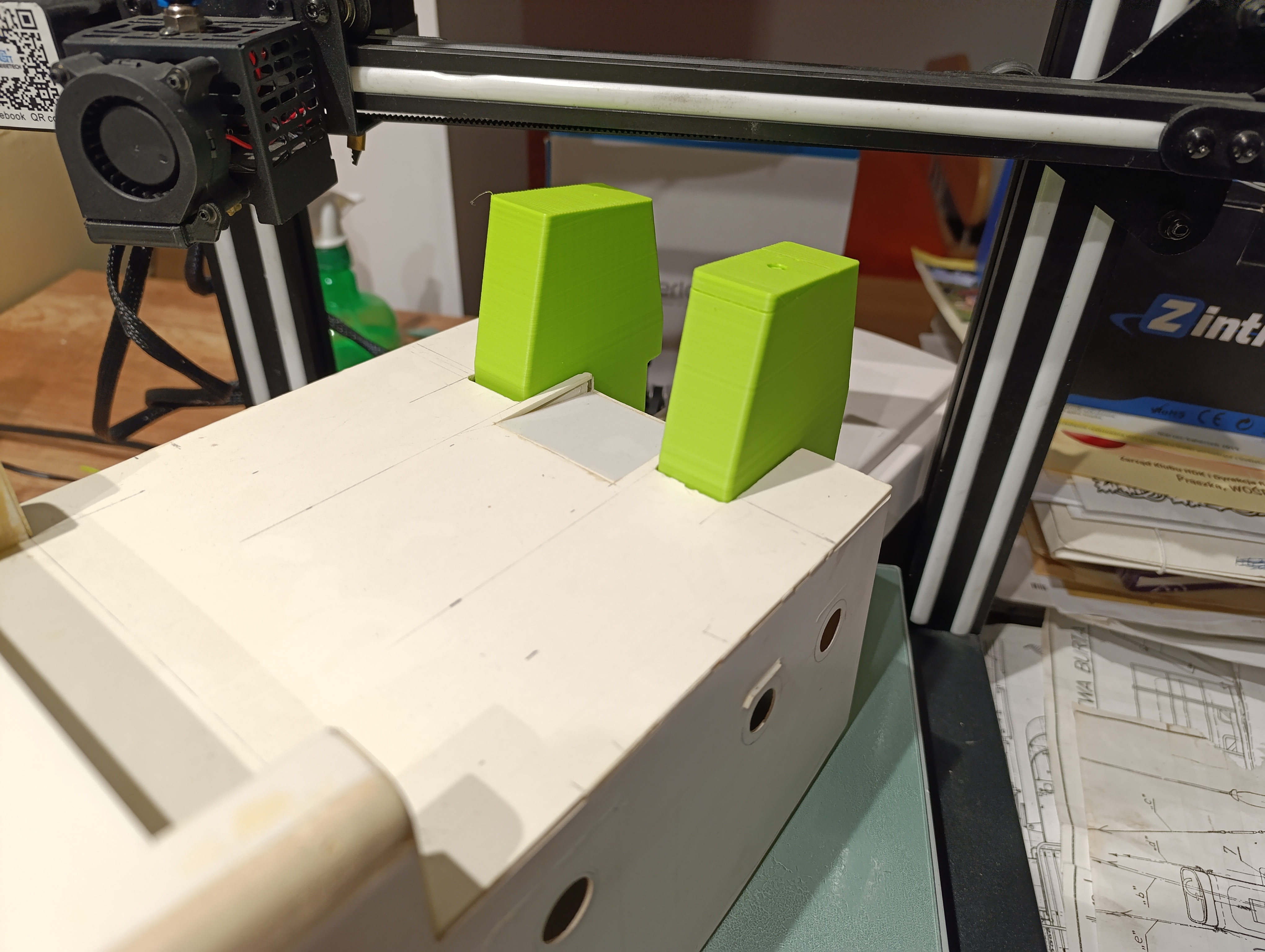

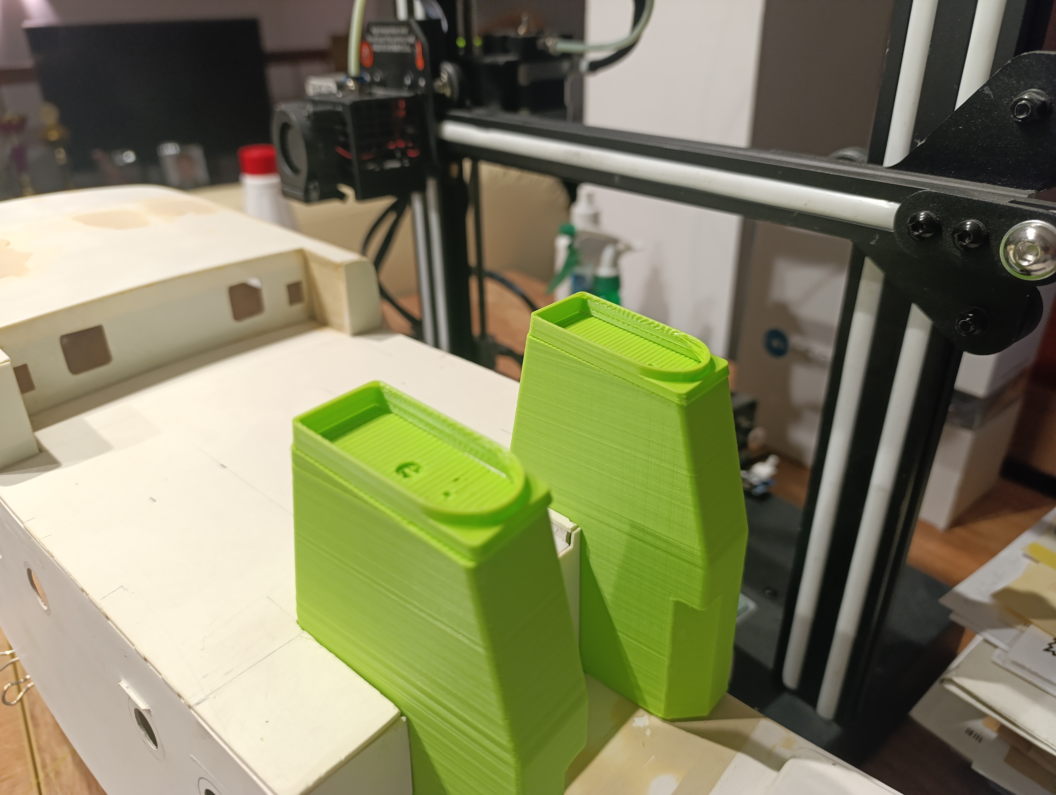

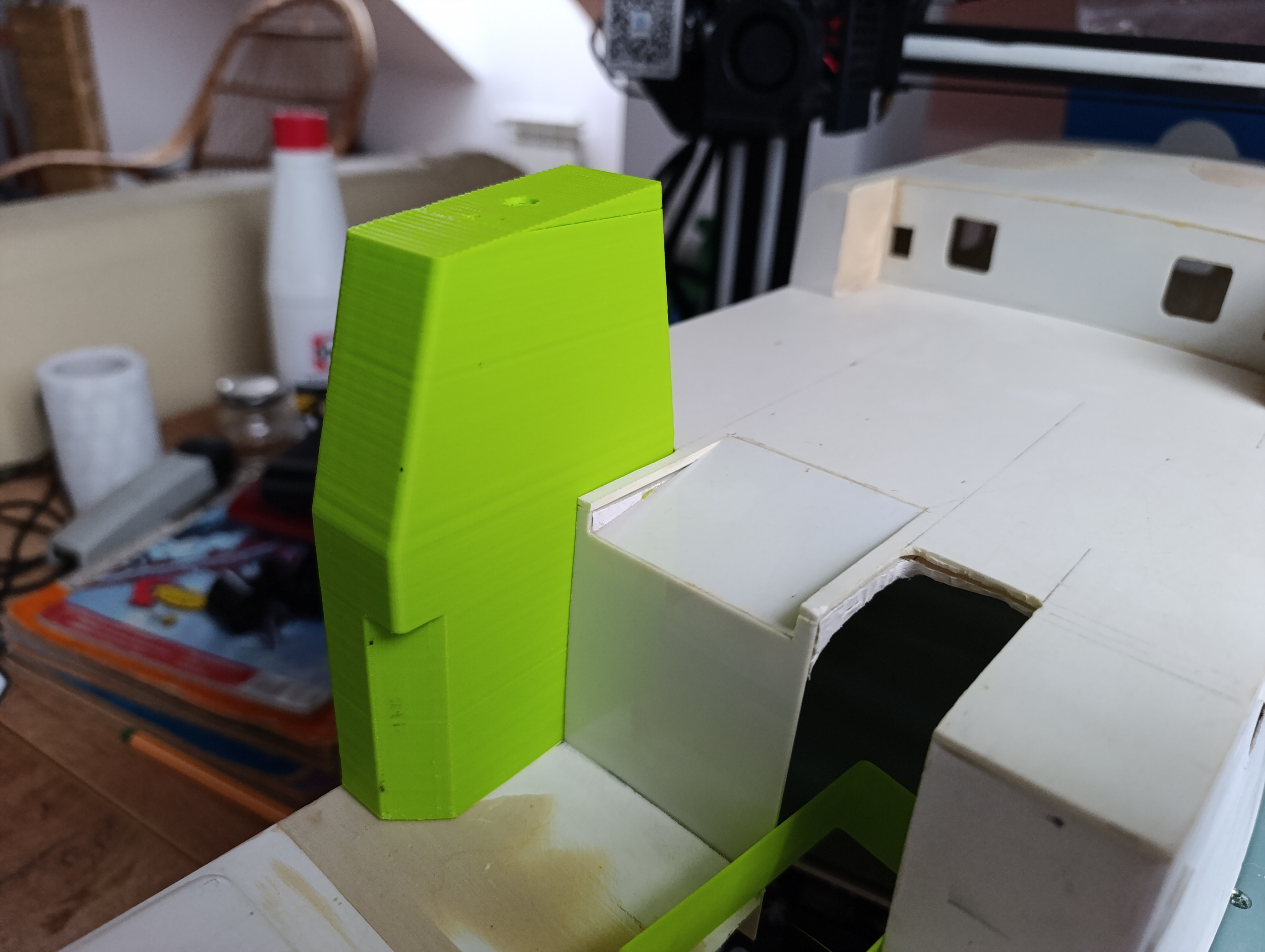

Pierwszy komin już prawie gotowy :) A to co powstało na fotkach :arrow:
IMG_20250216_074143.jpg [ 1.94 MiB | Przeglądane 4052 razy ]
IMG_20250216_074151.jpg [ 2.08 MiB | Przeglądane 4052 razy ]
IMG_20250216_073854.jpg [ 1.36 MiB | Przeglądane 4052 razy ]

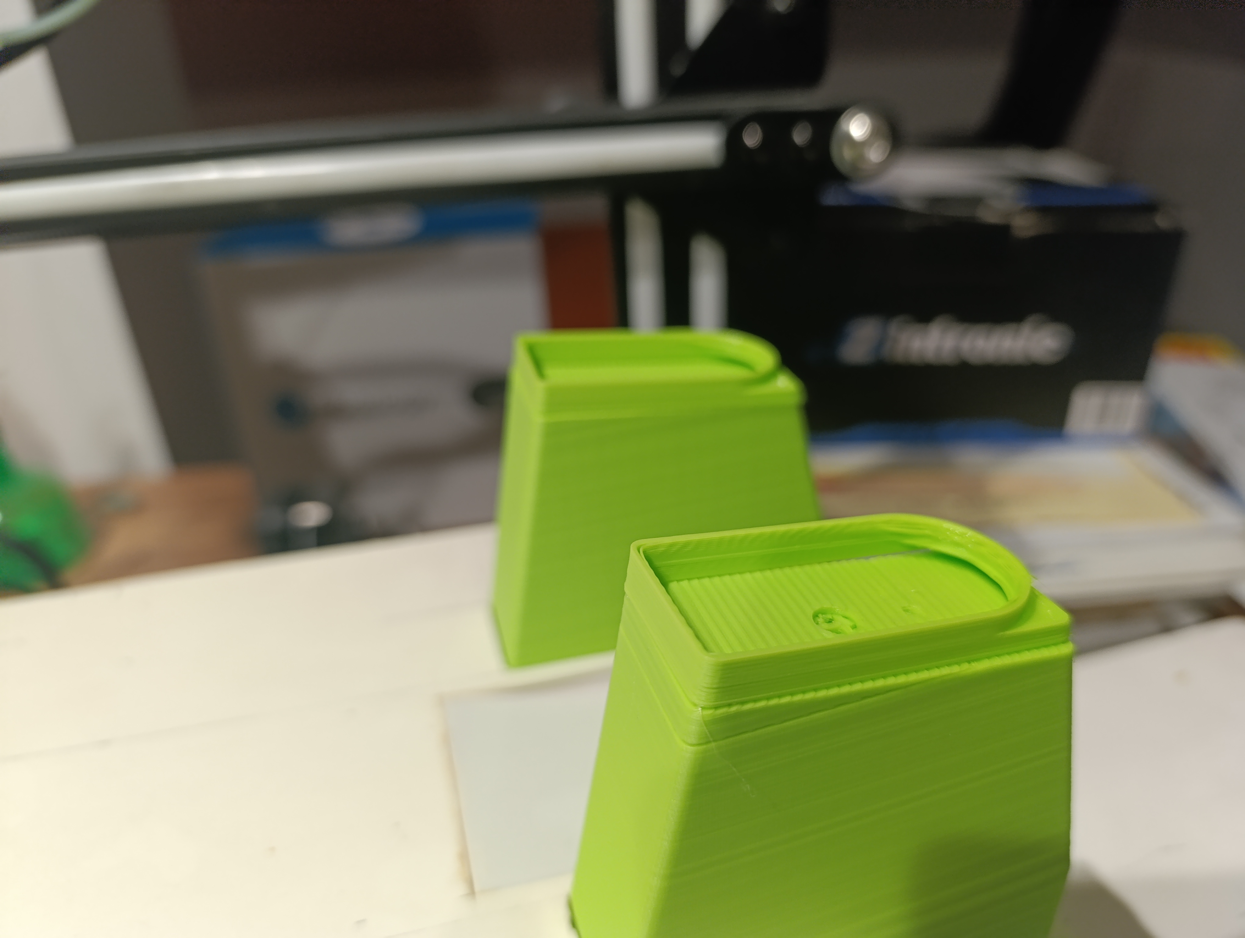

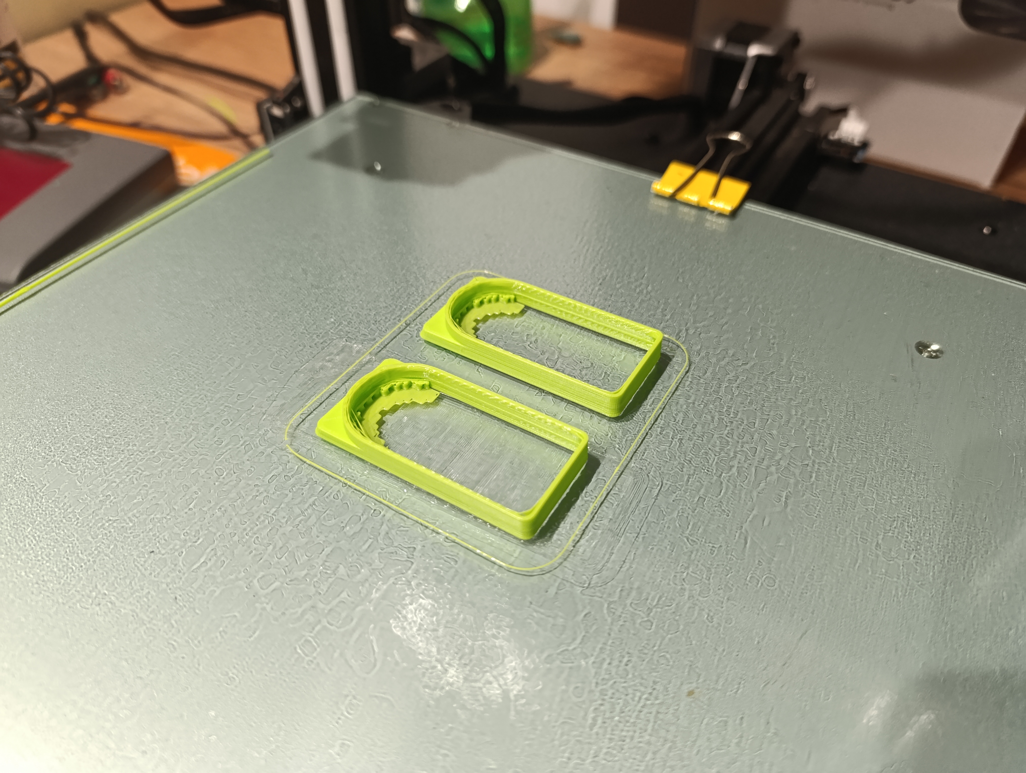

No i mam to :arrow:
IMG_20250216_183353.jpg [ 2.56 MiB | Przeglądane 4024 razy ]
IMG_20250216_183420.jpg [ 1.97 MiB | Przeglądane 4024 razy ]
 Tytuł: Re: Halny R17 pierwsza redukcja
PostNapisane: niedziela, 16 lutego 2025, 21:09
Na obydwu wydrukach w tych samych miejscach masz przesunięcia. Czyli do sprawdzenia:
- śruba Z czy nie jest krzywa + jej luzy
- rolki wszystkie czy nie są krzywe i czy sam tam jeszcze jakieś łożyska i jakiej jakości
- jakość profili po których one jeżdżą czy nie mam tam jakiegoś wżeru
Po odłączeniu silników gdy będziesz jeździł ręką w każdą stronę powinno być wyczuwalne jakieś nierówne miejsce gdzie coś delikatnie przeskoczy albo zwolni
PostNapisane: poniedziałek, 17 lutego 2025, 02:00
Faktycznie coś chyba jest na rzeczy :( Tymczasem
