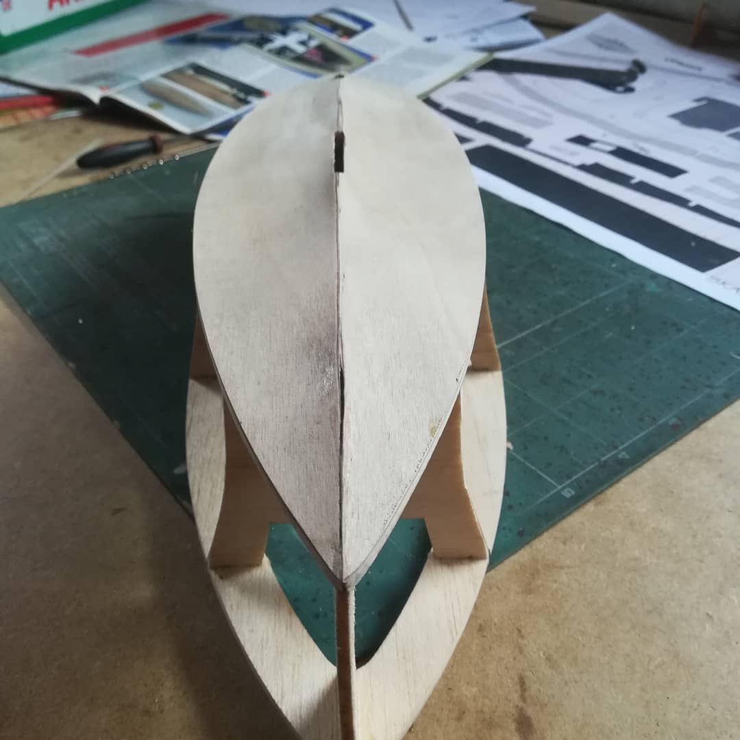

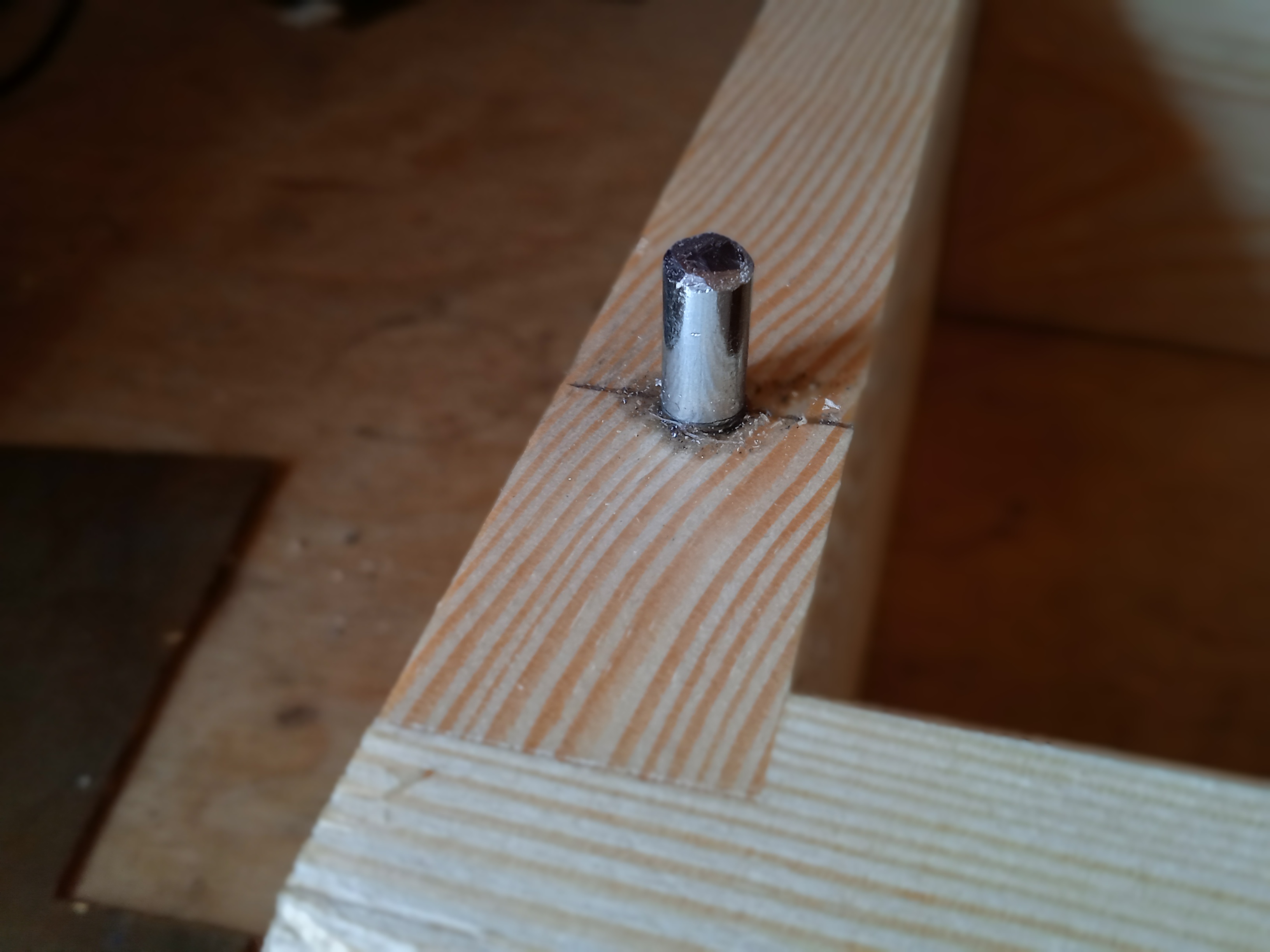

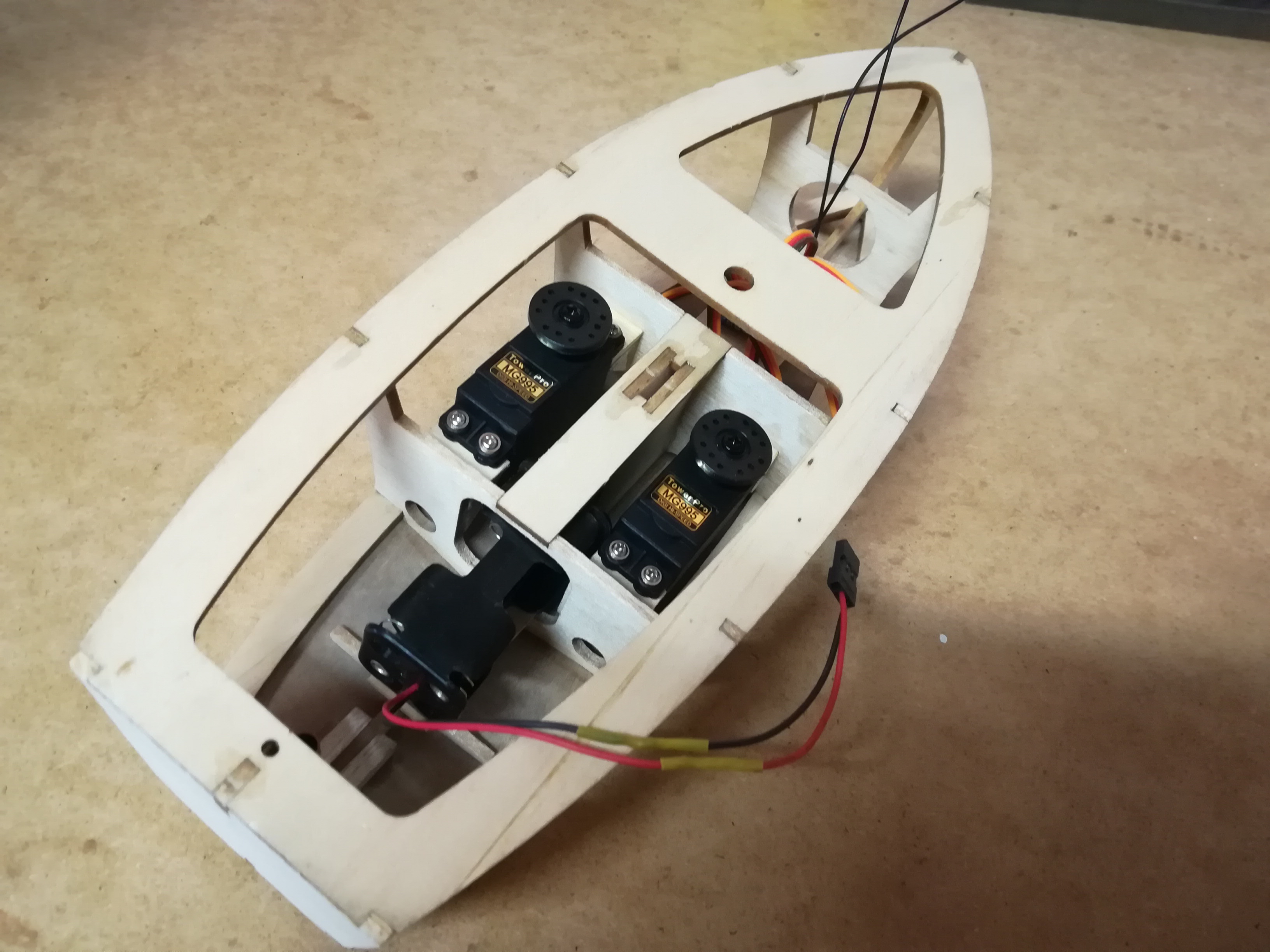

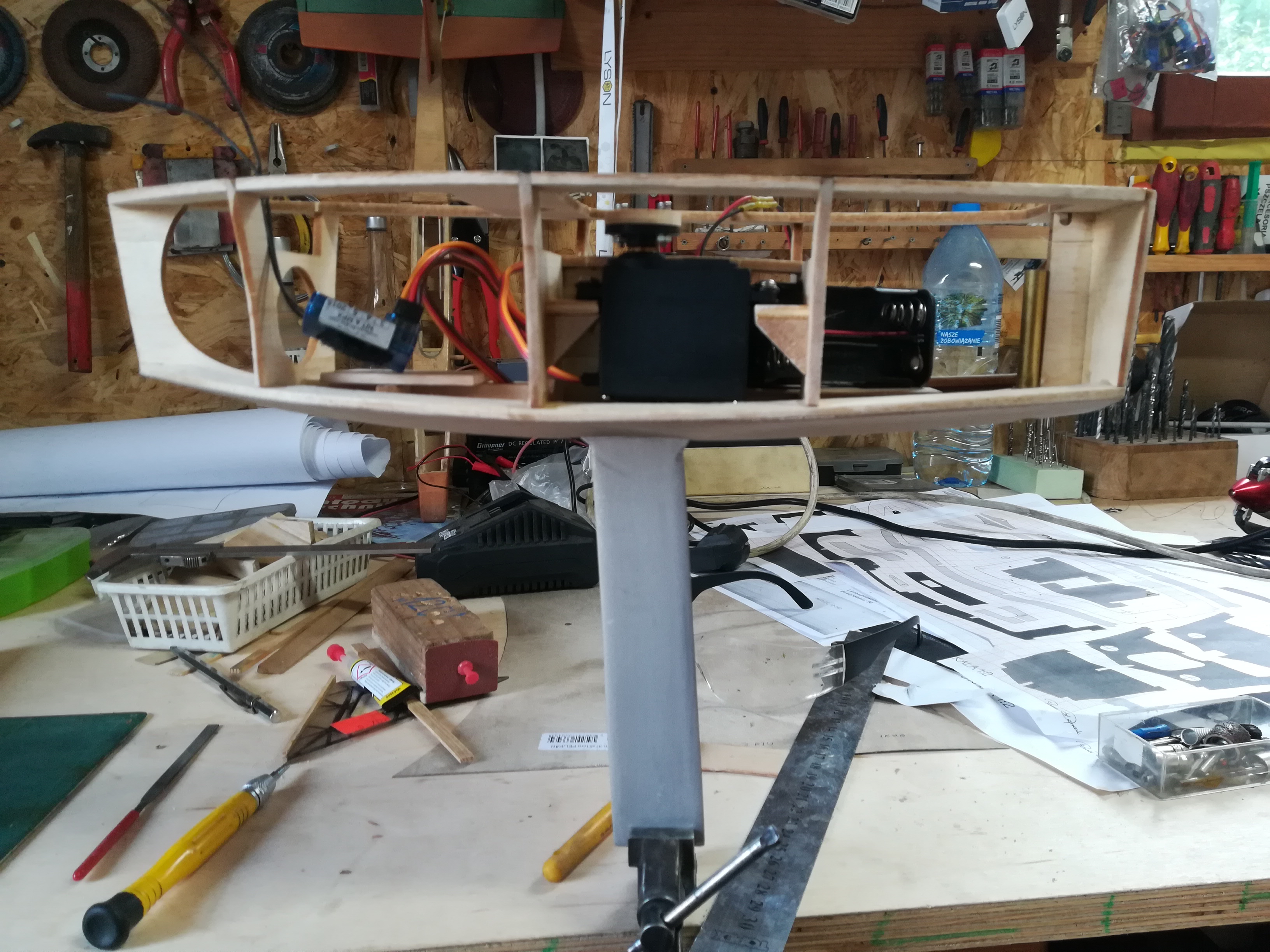

Skończyłem Oriona ;) Teraz przyszedł czas na żaglówkę, tak dla relaksu. Trochę fotek z budowy i postępów :)
IMG_20200702_202046.jpg [ 1.44 MiB | Przeglądane 20023 razy ]
IMG_20200702_201851.jpg [ 1.4 MiB | Przeglądane 20023 razy ]
IMG_20200702_202035.jpg [ 1.39 MiB | Przeglądane 20023 razy ]
IMG_20200625_194439_291.jpg [ 61.96 KiB | Przeglądane 20023 razy ]
IMG_20200624_150035_081.jpg [ 81.35 KiB | Przeglądane 20023 razy ]

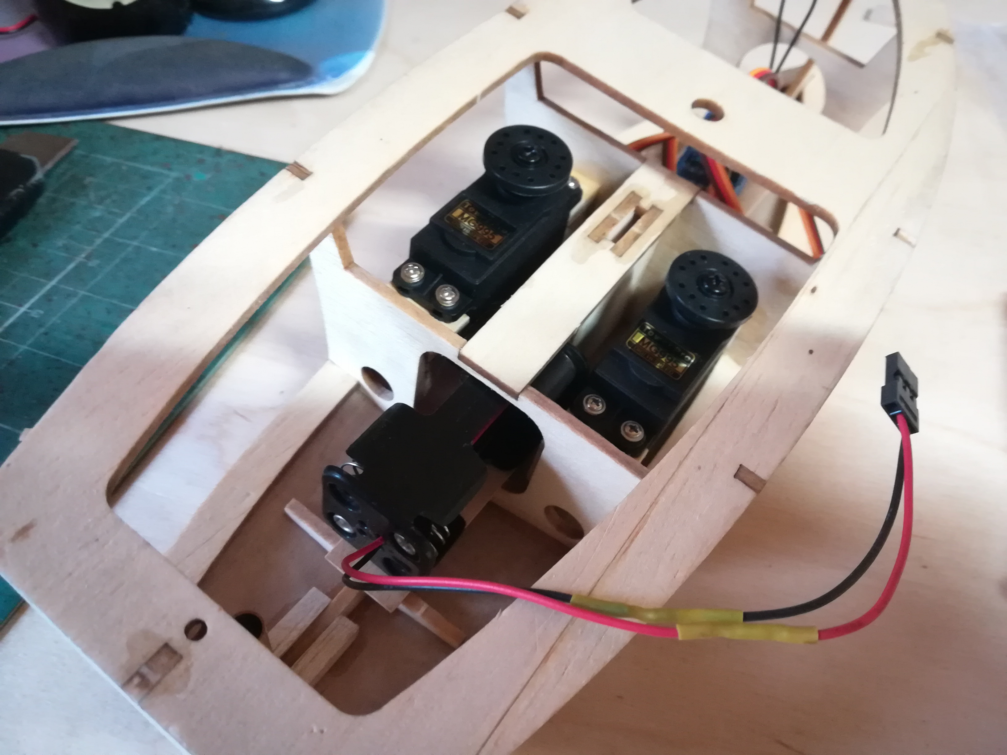

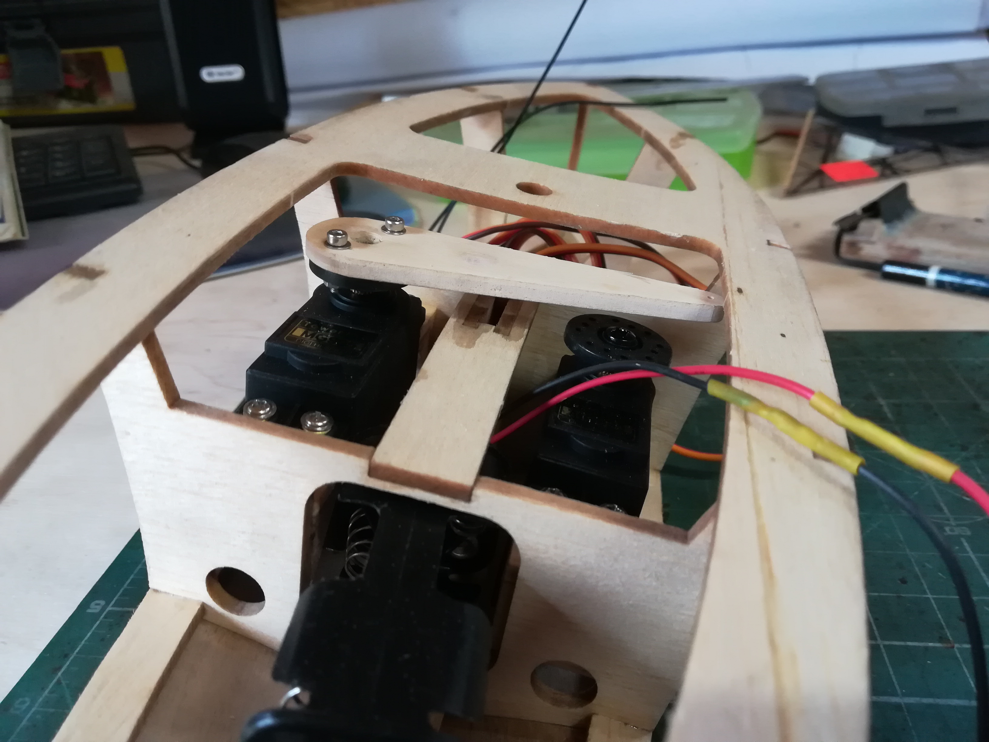

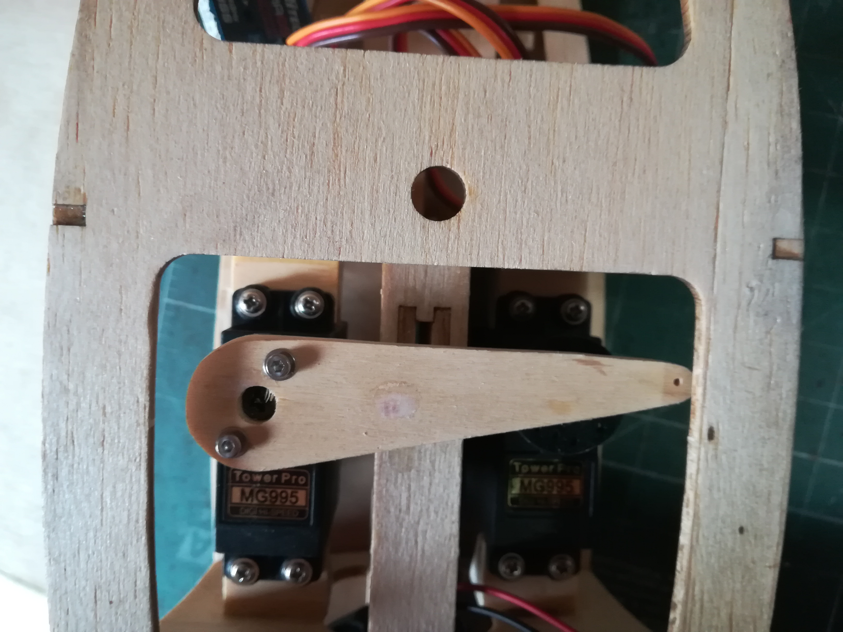

Pracę trwają. Dziś zrobiłem dźwignię windy, miecz. Czekam na rurki i materiał na maszty. Jest też przymiarka do żagli, które zrobię z dakronu :mrgreen: Nigdy nie szyłem żagli, może patenty koledzy mają?
IMG_20200706_173039.jpg [ 1.77 MiB | Przeglądane 19925 razy ]
IMG_20200706_173131.jpg [ 1.49 MiB | Przeglądane 19925 razy ]
IMG_20200706_173343.jpg [ 1.35 MiB | Przeglądane 19925 razy ]
IMG_20200706_192042.jpg [ 1.84 MiB | Przeglądane 19925 razy ]
IMG_20200706_192935.jpg [ 1.27 MiB | Przeglądane 19925 razy ]
IMG_20200706_192207.jpg [ 1.99 MiB | Przeglądane 19925 razy ]

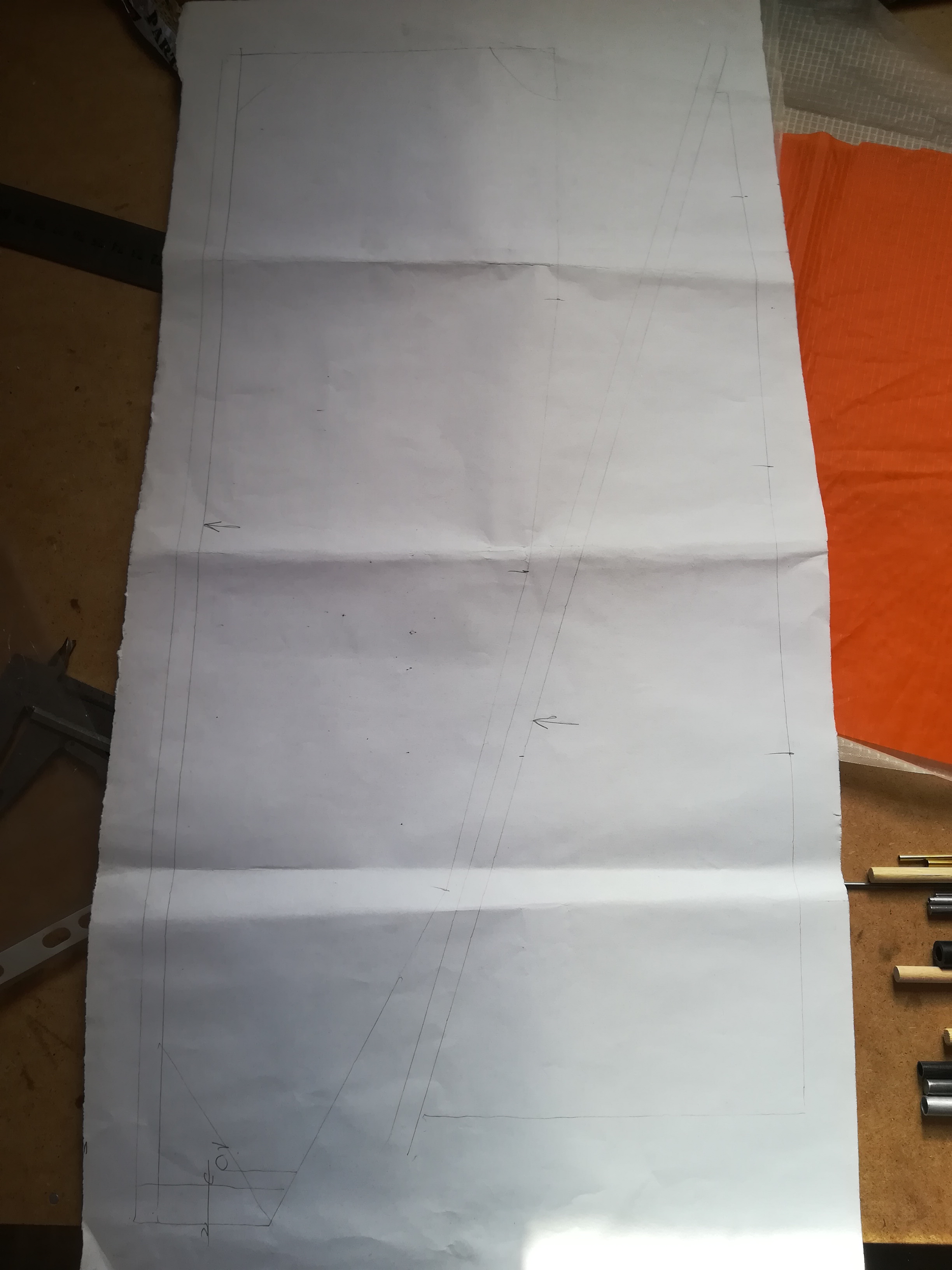

Żagle śmiało możesz wyciąć z nylonu kratkowanego tzw. ripstop. To ten sam materiał co szyje się latawce.
To mała lodeczka i myślę, że dakron będzie za ciężki. Może nie w sensie wagi, ale charakter pracy, sztywność.
Jutro rano przeedytuje tego posta i napiszę Ci kilka tych "patentow" ;) o które pytasz. Akurat coś na ten temat wiem, bo ostatnio szyłem kilka kompletów żagli.

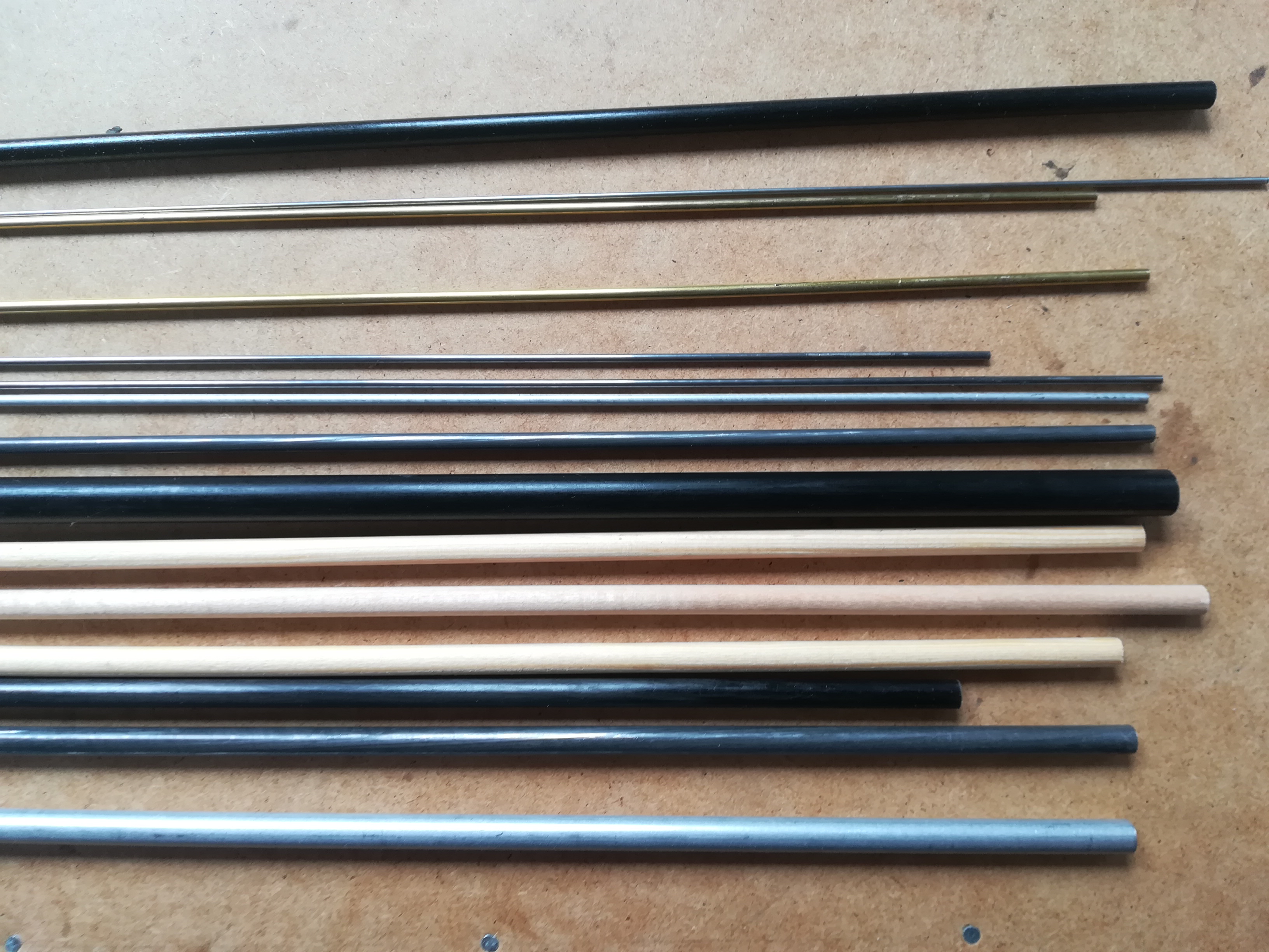

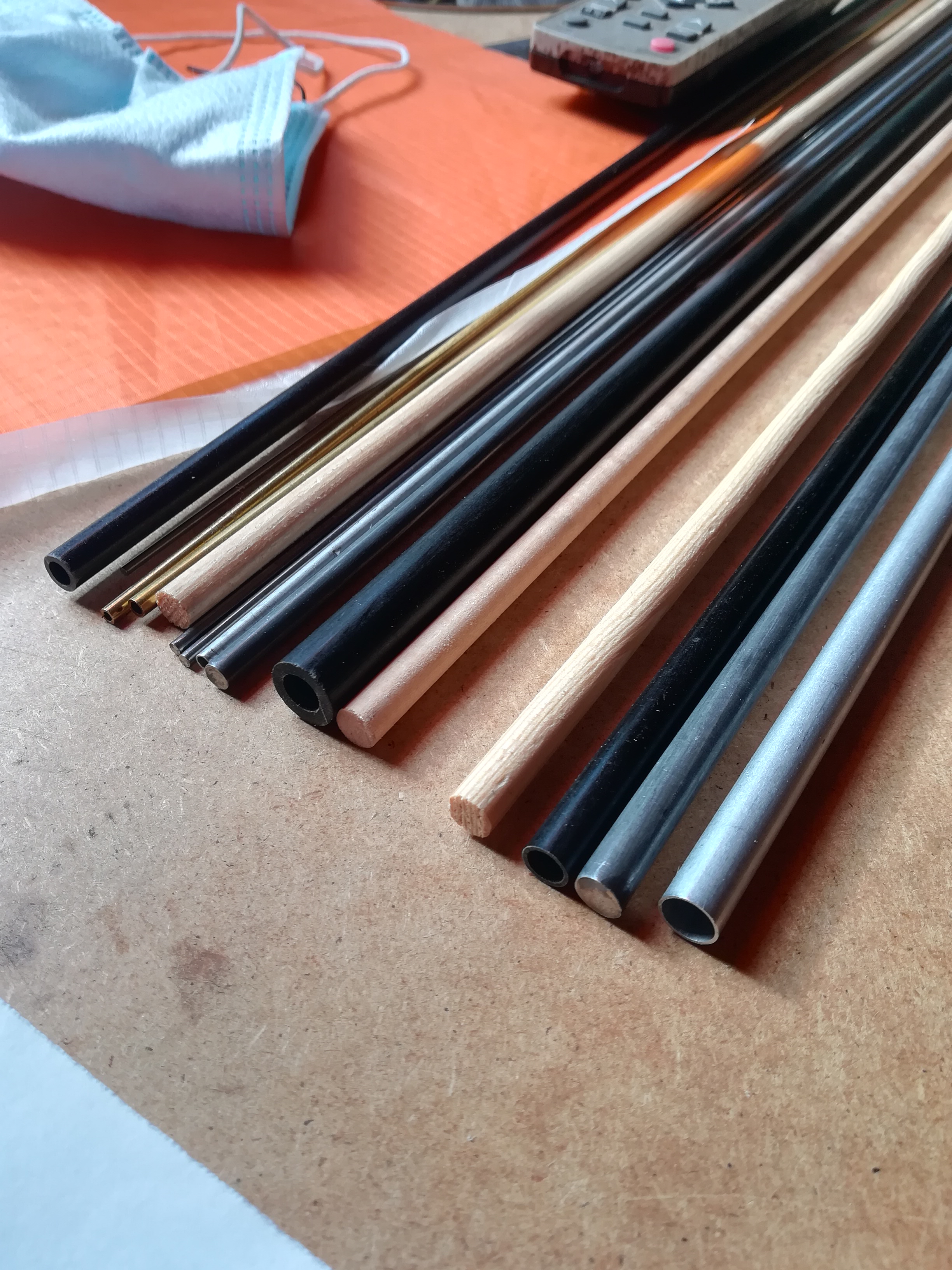

Przyszła przesyłka. Jest materiał na maszty i inne takie tam do przyszłego projektu :nieufny:

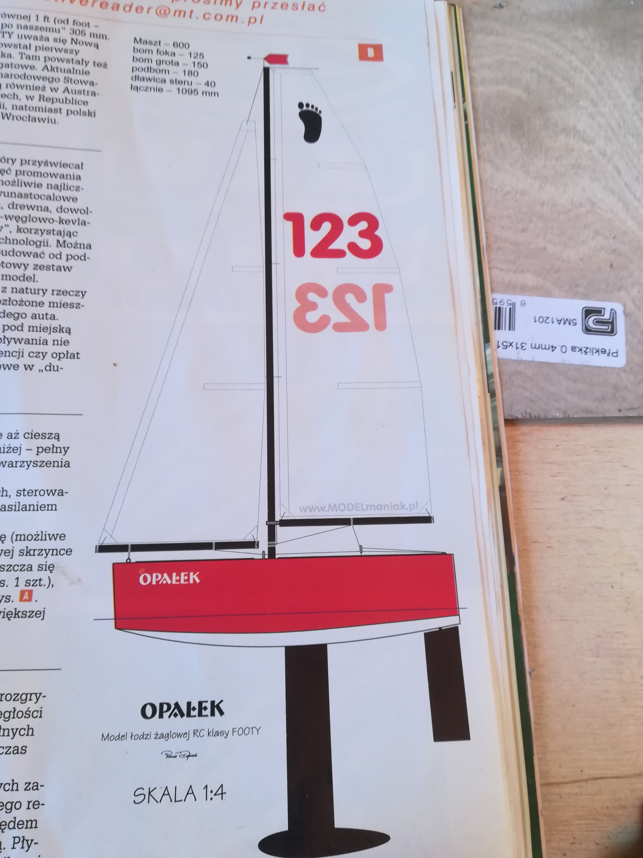

Jarku dzięki jeszcze raz za pomoc. Co do tego modelu to mój pierwszy w życiu :) Tak mam plany które załączam. Rozrysowane w skali 1:1 również. Co do pytań :D
1. Autor modelu zaleca przy wykonywaniu pierwszego tego typu modelu wykonanie nie profilowanych żagli, o co chodzi i jak to zrobić (podejrzewam że chodzi o wypukły żagiel :mrgreen:)?
2. Co stosować na linki?
3. Autor wspomina o akcesoriach kaletniczych, gdzie takie dostać?
4. Co zastosować na maszty, mam sosnę, drewno cytrusowe i rurkę węglową?
To tak na prędce kilka moich pytań.

Ok. I fajnie.
Maszt: zdecydowanie rurka węglowa 6mm.
Bomy: tak samo
Linki: przydałby Ci się latawiec (Taki sterowany dwoma linkami). Wykorzystasz nie tylko linki, ale też te plastikowe okucia. Rurki weglowe już masz, ale z latawca możesz użyć również rurki na maszt i bomy.
Akcesoria kaletnicze: najprawdopodobnie autorowi chodzi o oczka mosiężne (takie jak masz w butach do sznurówek) im mniejsze tym lepsze. Do wzmocnienia każdego mocowania na żaglu (linki i spinki na maszcie)

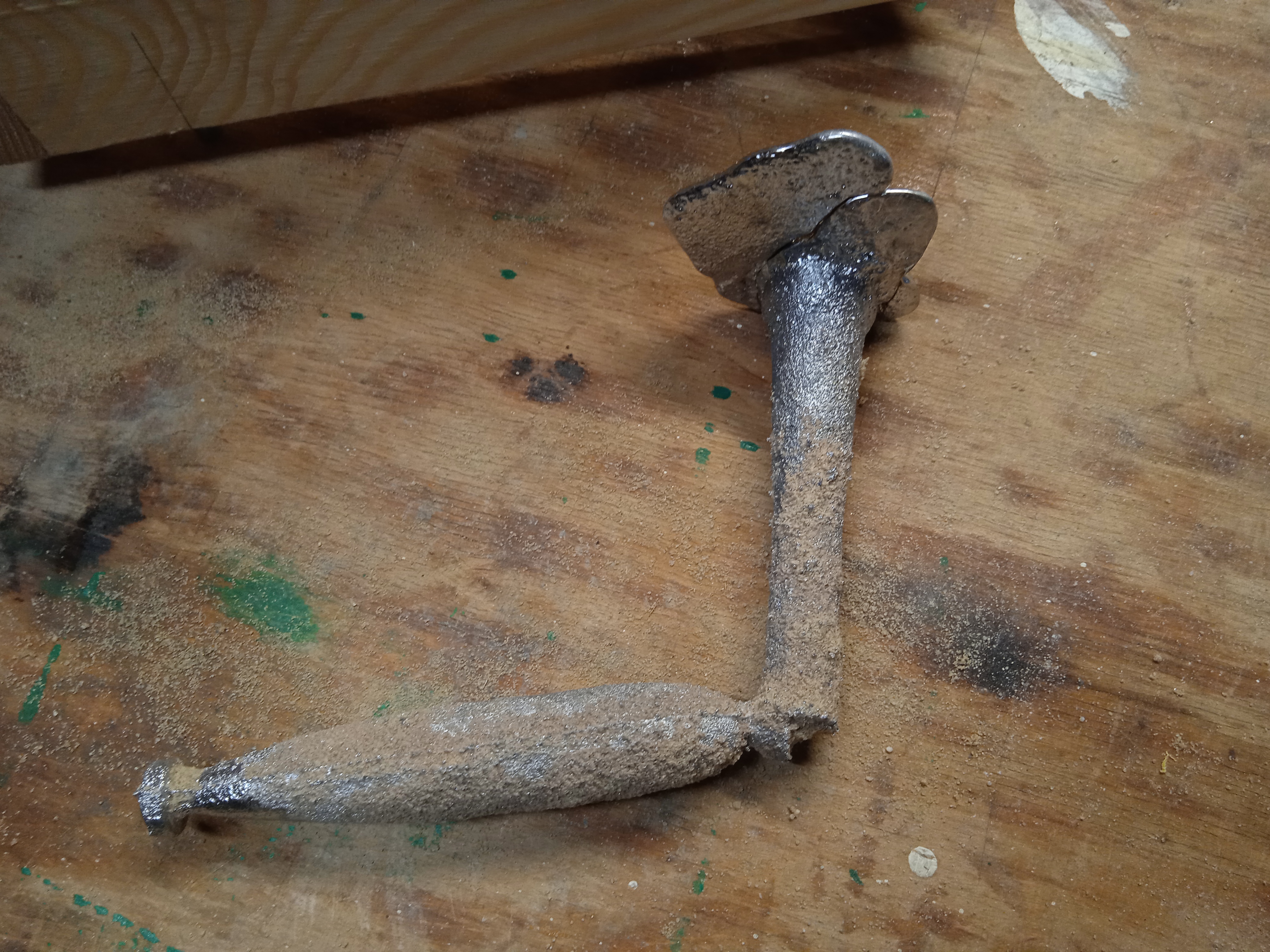

Komentarz: Tutaj inna łódka. Dorabiałem do niej z aluminiowego teowniczka uszkodzony uchwyt do want. Na drugiej burcie oryginalny plastikowy.
DSCN5530.JPG [ 142.06 KiB | Przeglądane 19771 razy ]
Jakbyś miał pytania, śmiało pytaj. ;)

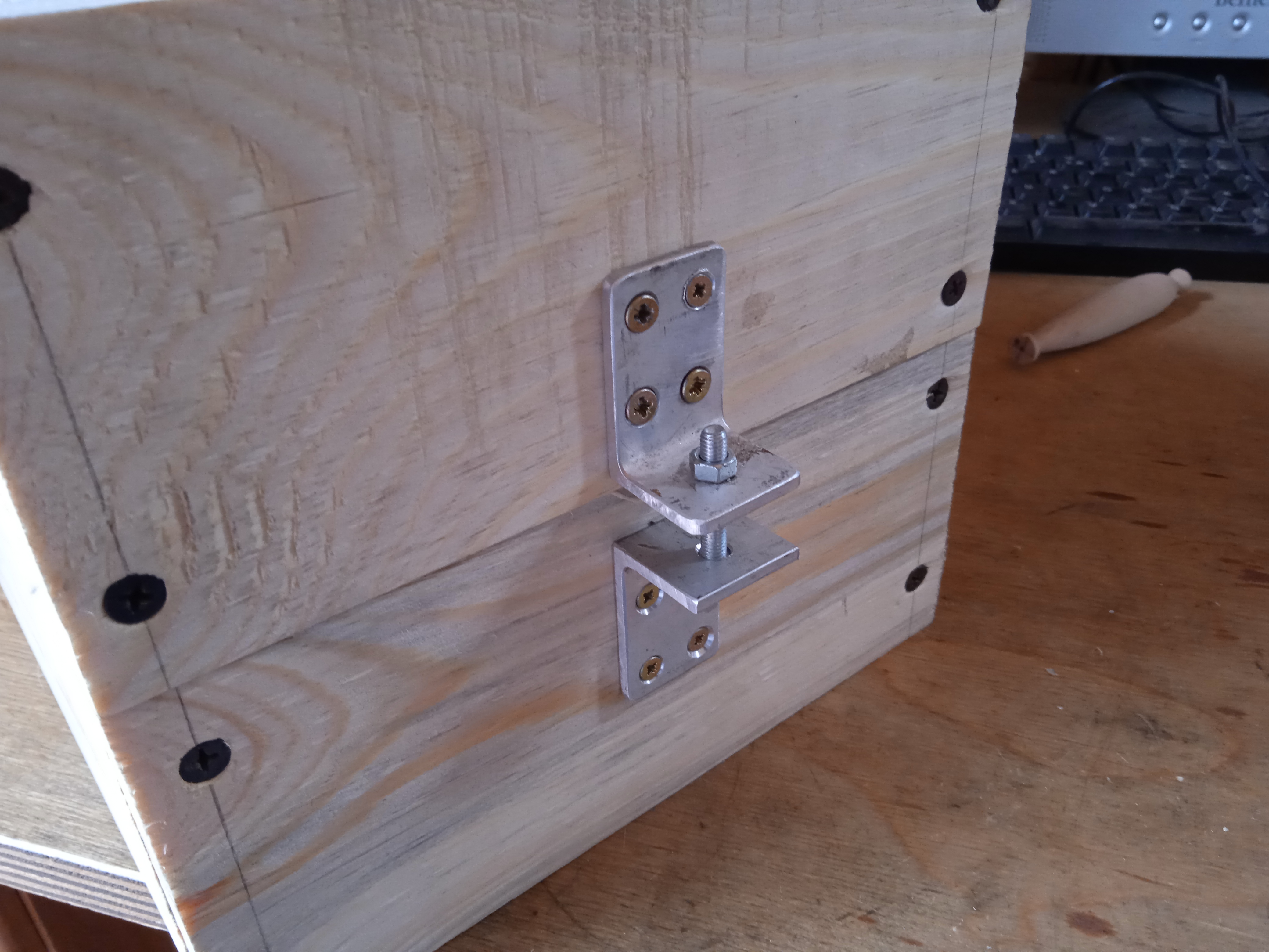

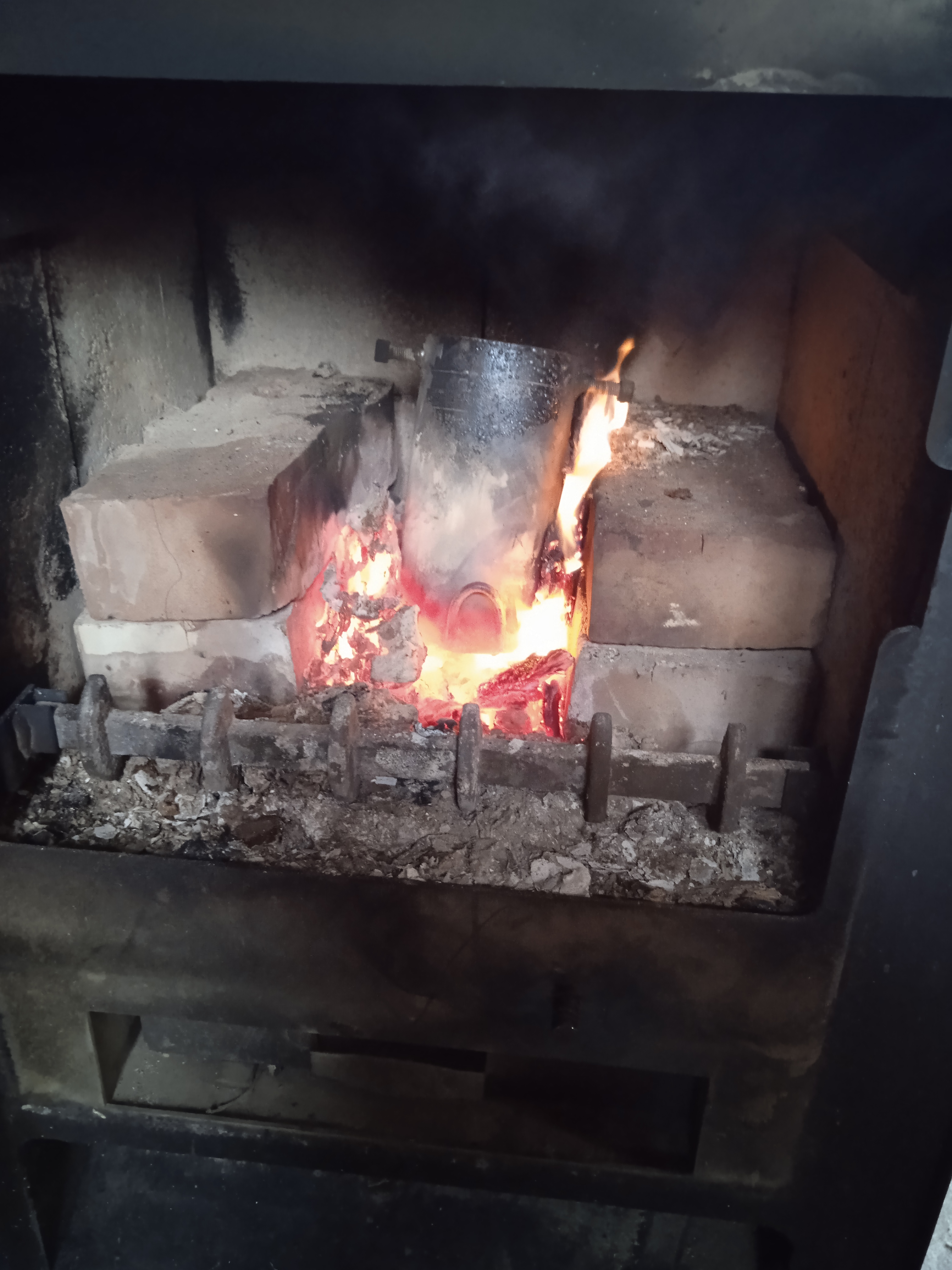

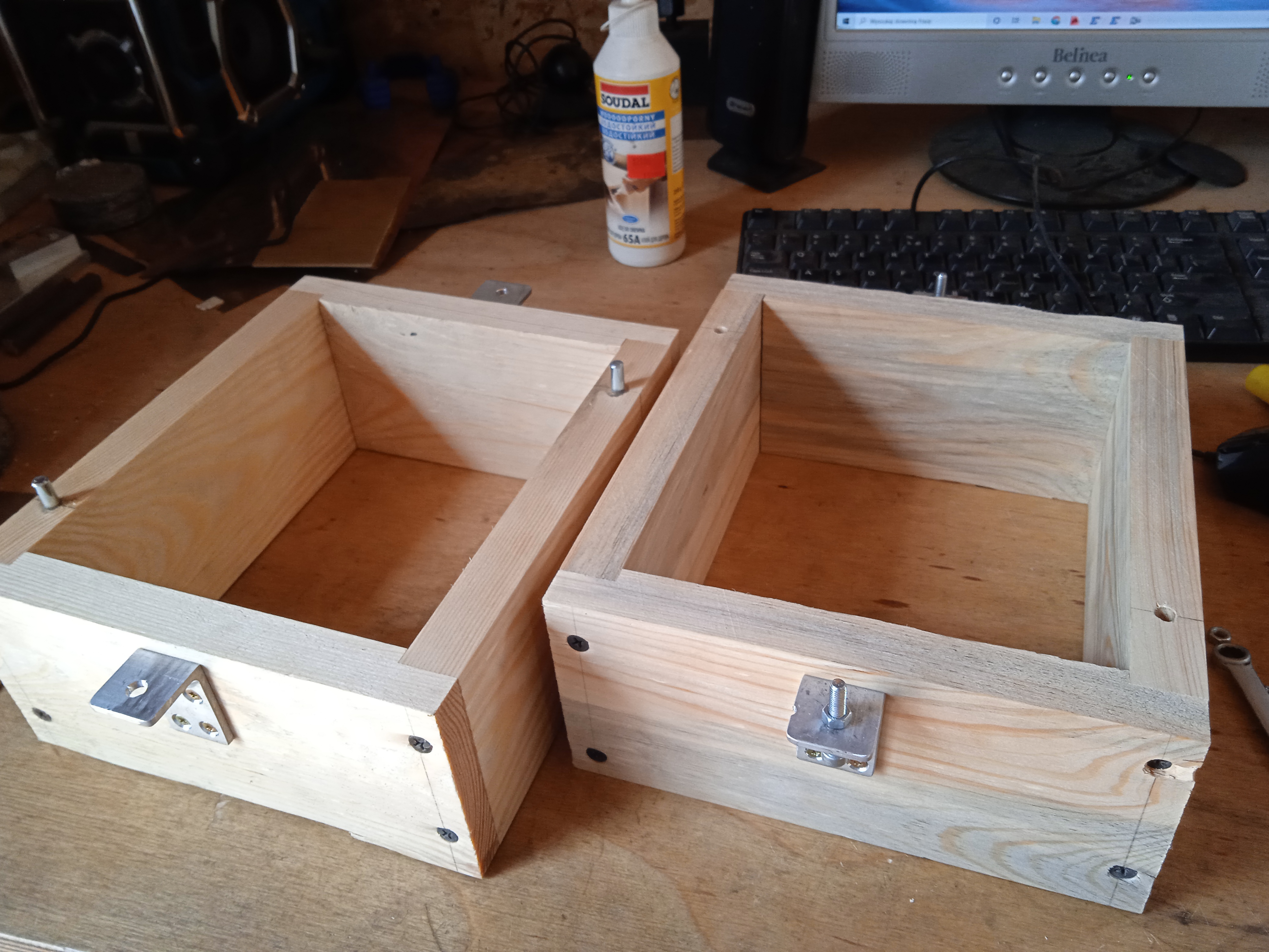

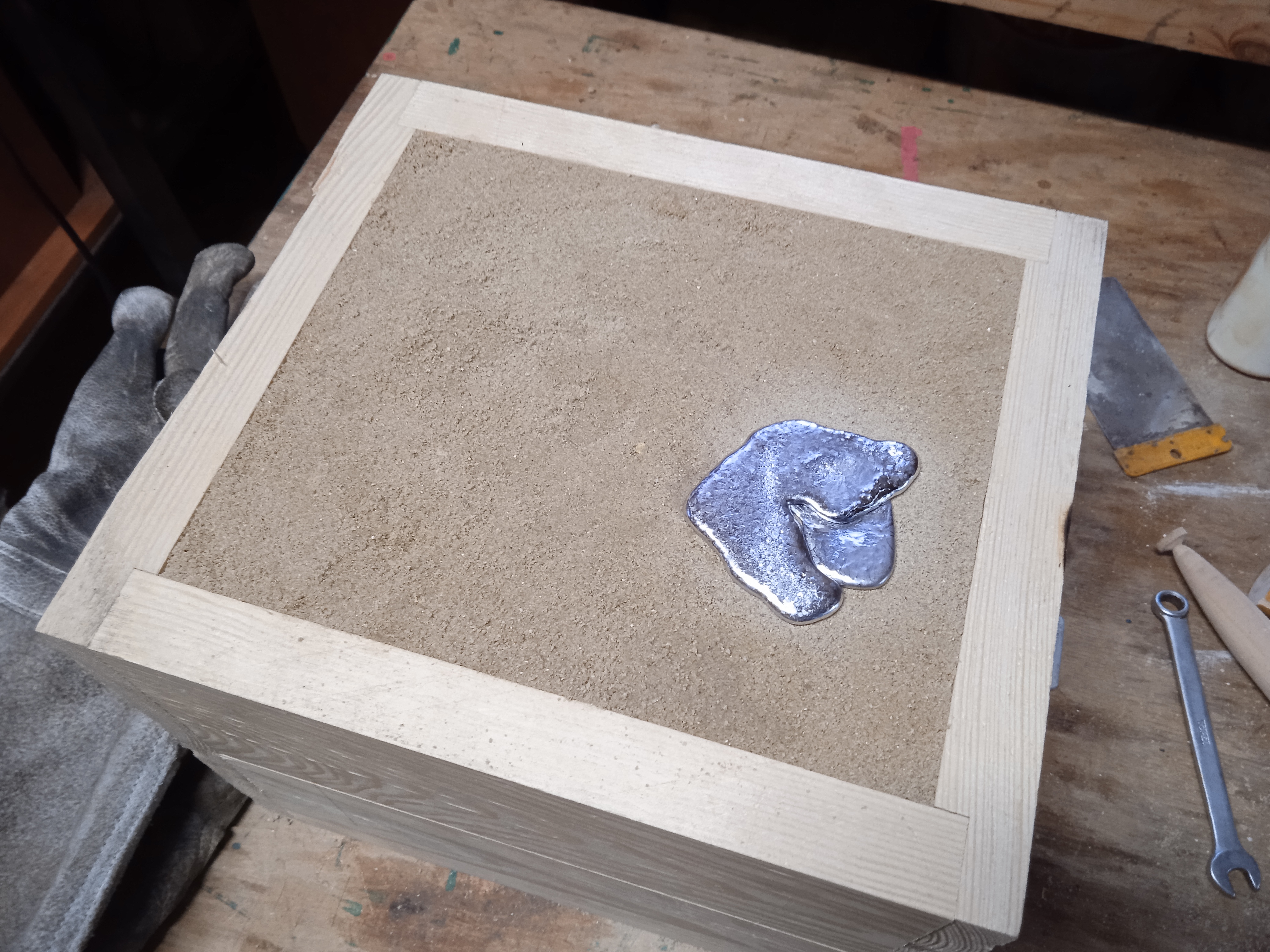

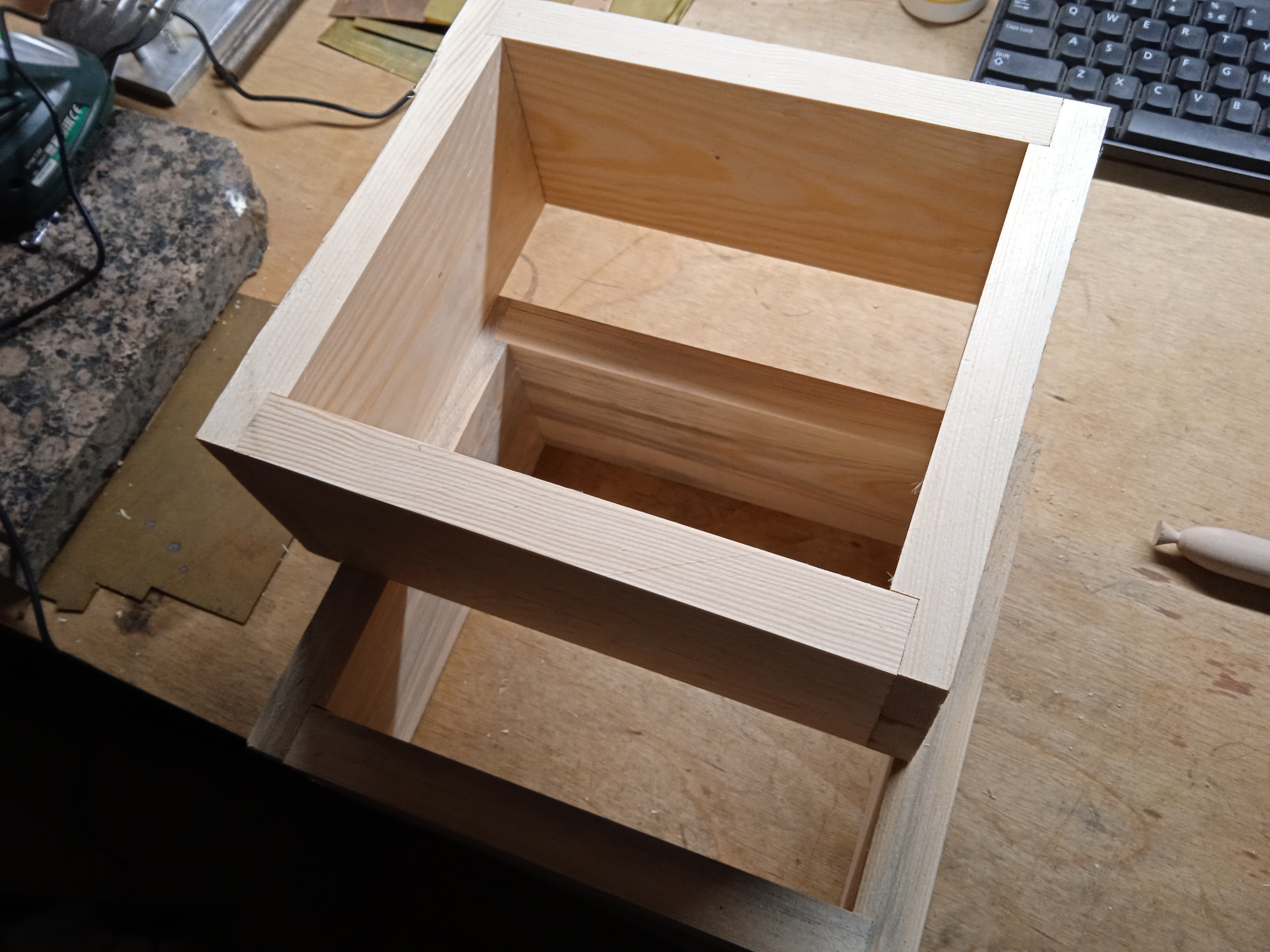

Są modele, które chcę ukończyć w tym roku. Mam piasek kwarcowy bentonit i wykonany model bulb'u :arrow:
IMG_20210517_203815_1.jpg [ 3.31 MiB | Przeglądane 17470 razy ]
Mam i zrobioną formę dzieloną. Jeszcze bez kołków ustalających.
IMG_20210517_203811_1.jpg [ 2.82 MiB | Przeglądane 17470 razy ]
Jakie macie doświadczenia związane z odlewaniem takich bądź innych elementów w tym przypadku ołowiu ;)
IMG_20210501_181256.jpg [ 2.92 MiB | Przeglądane 17470 razy ]
Piec dostosowany do topienia ołowiu ;)
IMG_20210501_180023.jpg [ 2.43 MiB | Przeglądane 17470 razy ]
 Tytuł: Re: "OPAŁEK" mały model klasy FOOTY
PostNapisane: wtorek, 18 maja 2021, 06:31
Ołów spokojnie stopisz na kuchence gazowej. KONIECZNIE TURYSTYCZNEJ NA ZEWNĄTRZ.
Ja kiedyś tak robiłem z pozytywnym skutkiem. Mały rondelek z jednym uchwytem robił za tygiel. Kuchenka gazowa daje radę.
Pamietaj, że opary ołowiu są bardzo szkodliwe.
Co do tej bulby, to można zrobić też w łatwiejszy sposób dla tych co nie chcą, lub nie mogą zrobić odlewu z ołowiu :
Wykonać sobie skorupkę z laminatu a w środek napakować ciasno śrut wędkarski i zalać żywicą.

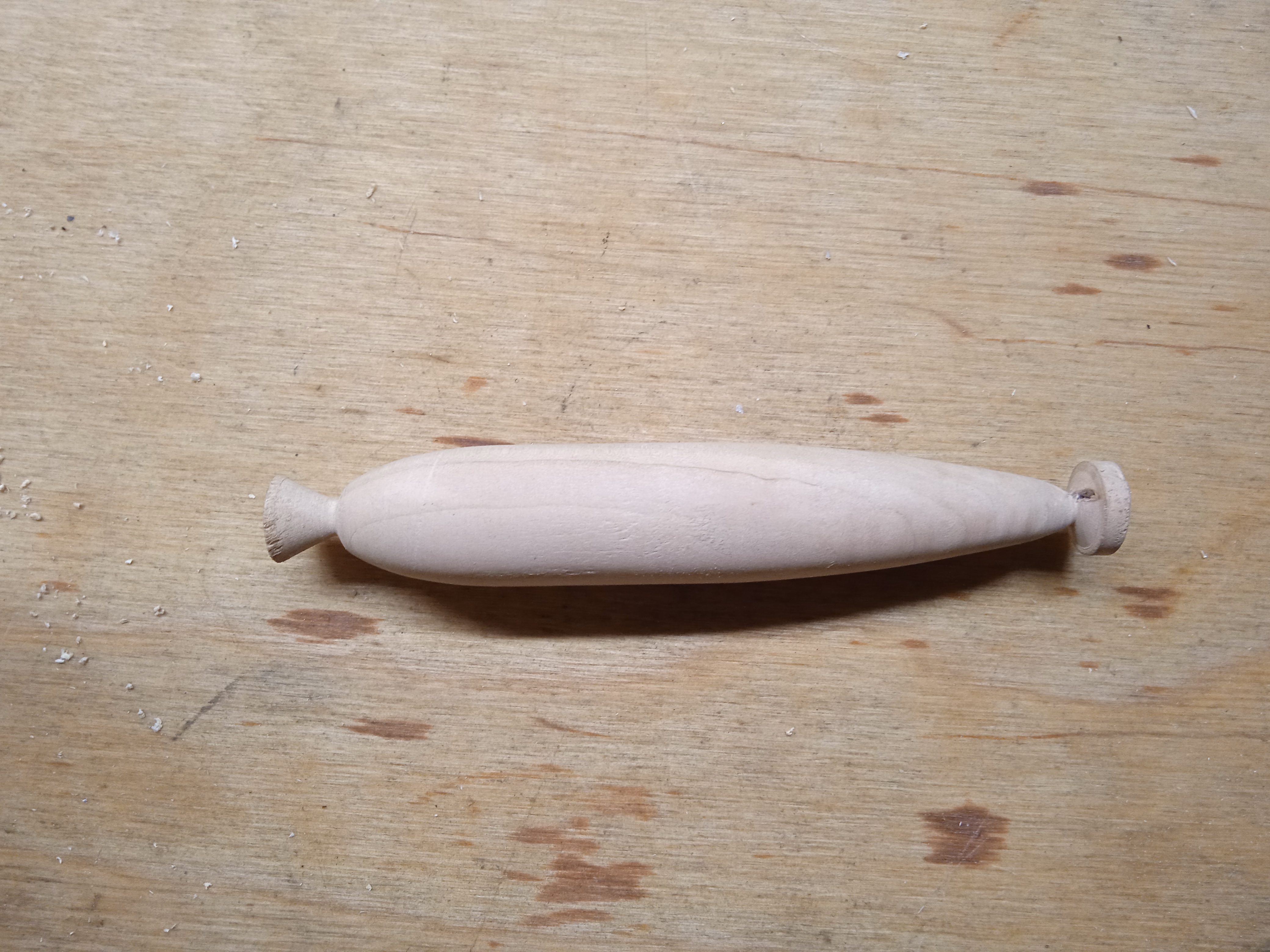

Poszedłem w odlewanie. Dokończyłem formę dzieloną :arrow:
IMG_20210519_172422.jpg [ 1.3 MiB | Przeglądane 17385 razy ]
IMG_20210519_172417.jpg [ 847.27 KiB | Przeglądane 17385 razy ]
IMG_20210519_172406.jpg [ 2.92 MiB | Przeglądane 17385 razy ]
IMG_20210519_172245.jpg [ 2.46 MiB | Przeglądane 17385 razy ]

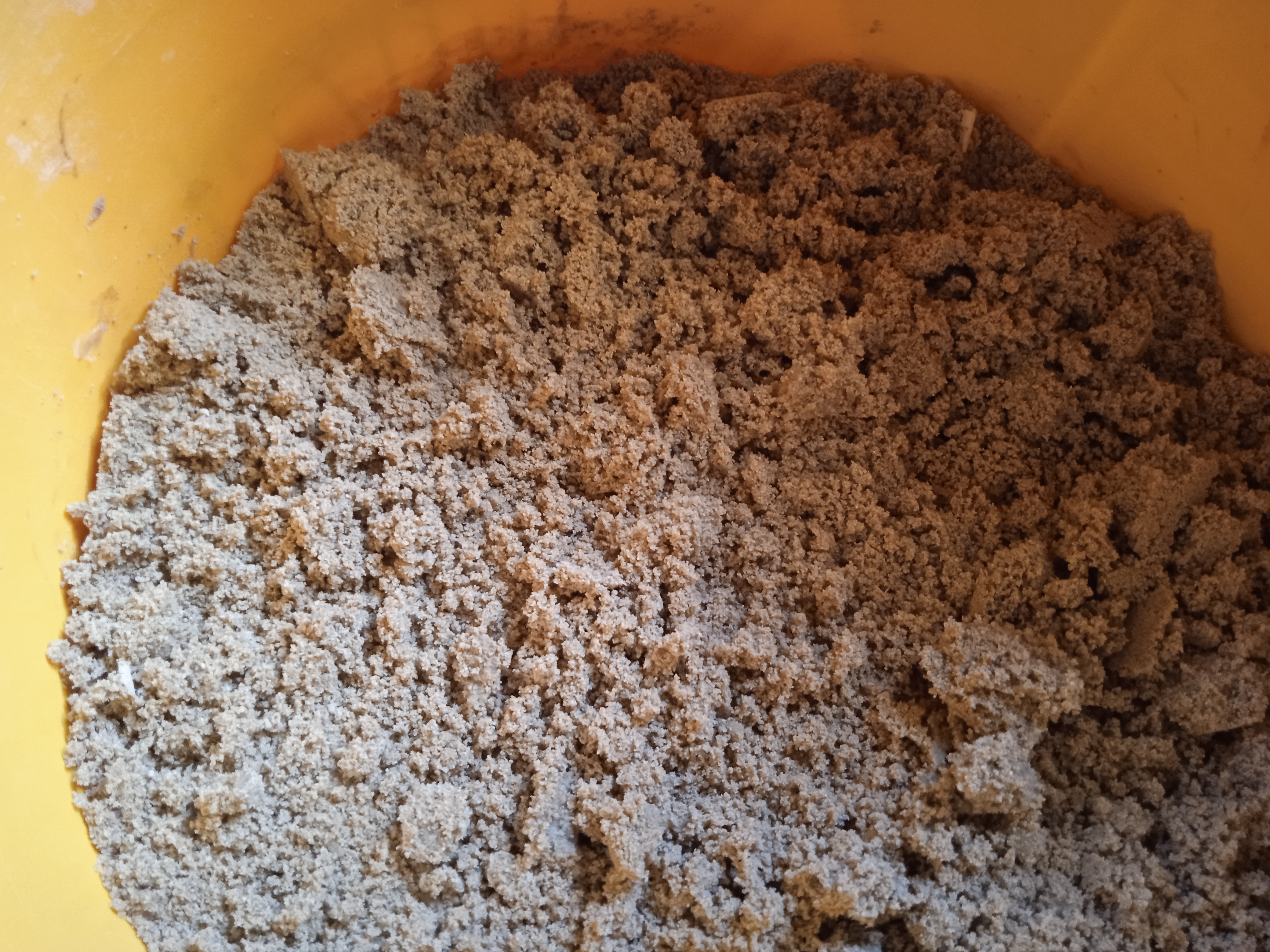

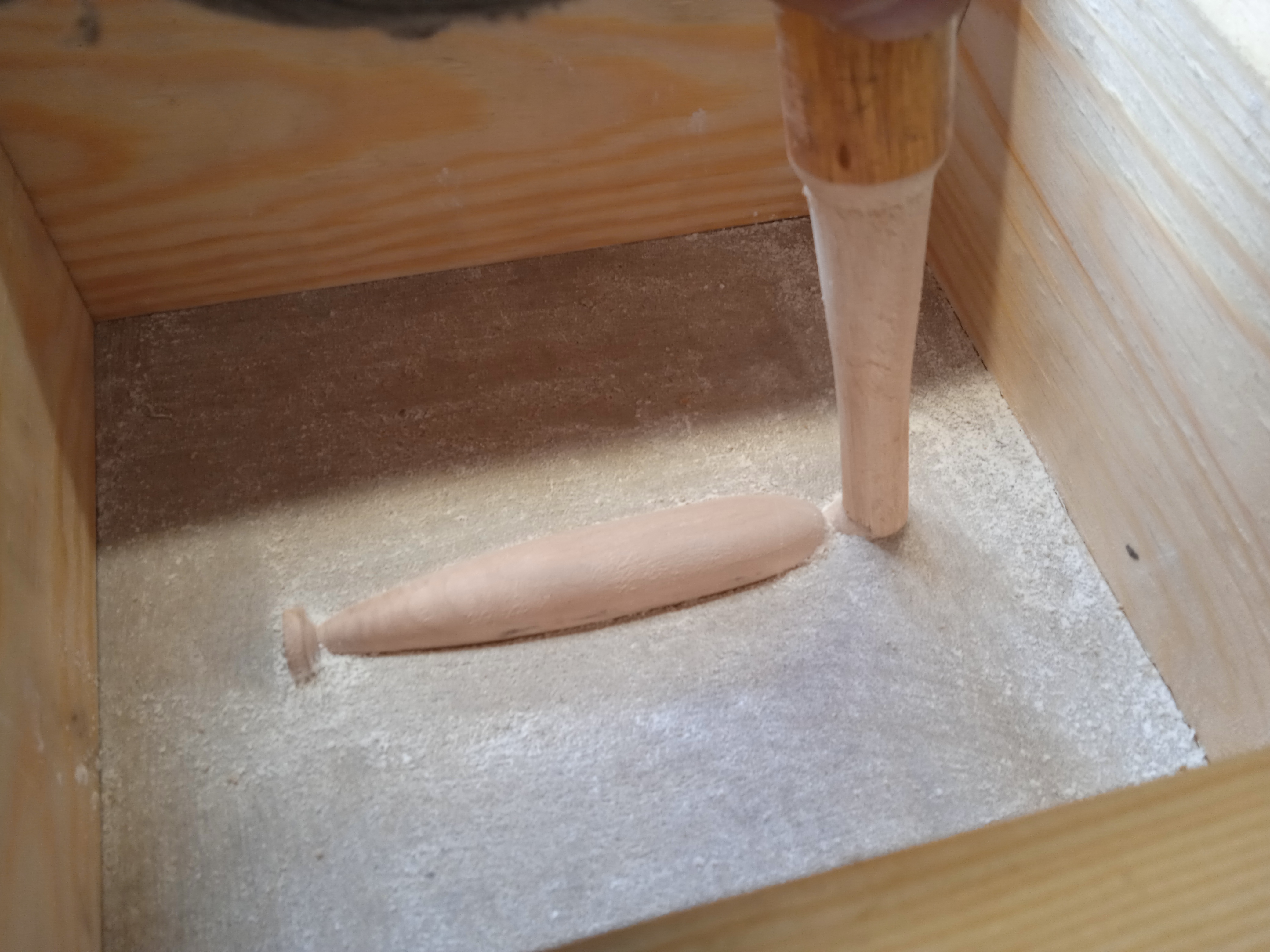

No i stało się. Zostałem hutnikiem :D po kolei. Namieszałem betonit w proporcji wagowej 1:10 dodałem wody i wymieszałem do konsystencji lekko wilgotnej tzn. przy ściśnięciu w dłoni masa formierska :mrgreen: trzymała się kupy ;)
IMG_20210519_181454.jpg [ 4.63 MiB | Przeglądane 17366 razy ]
Następnie wykonałem dół i górę formy z wlewem włącznie :arrow:

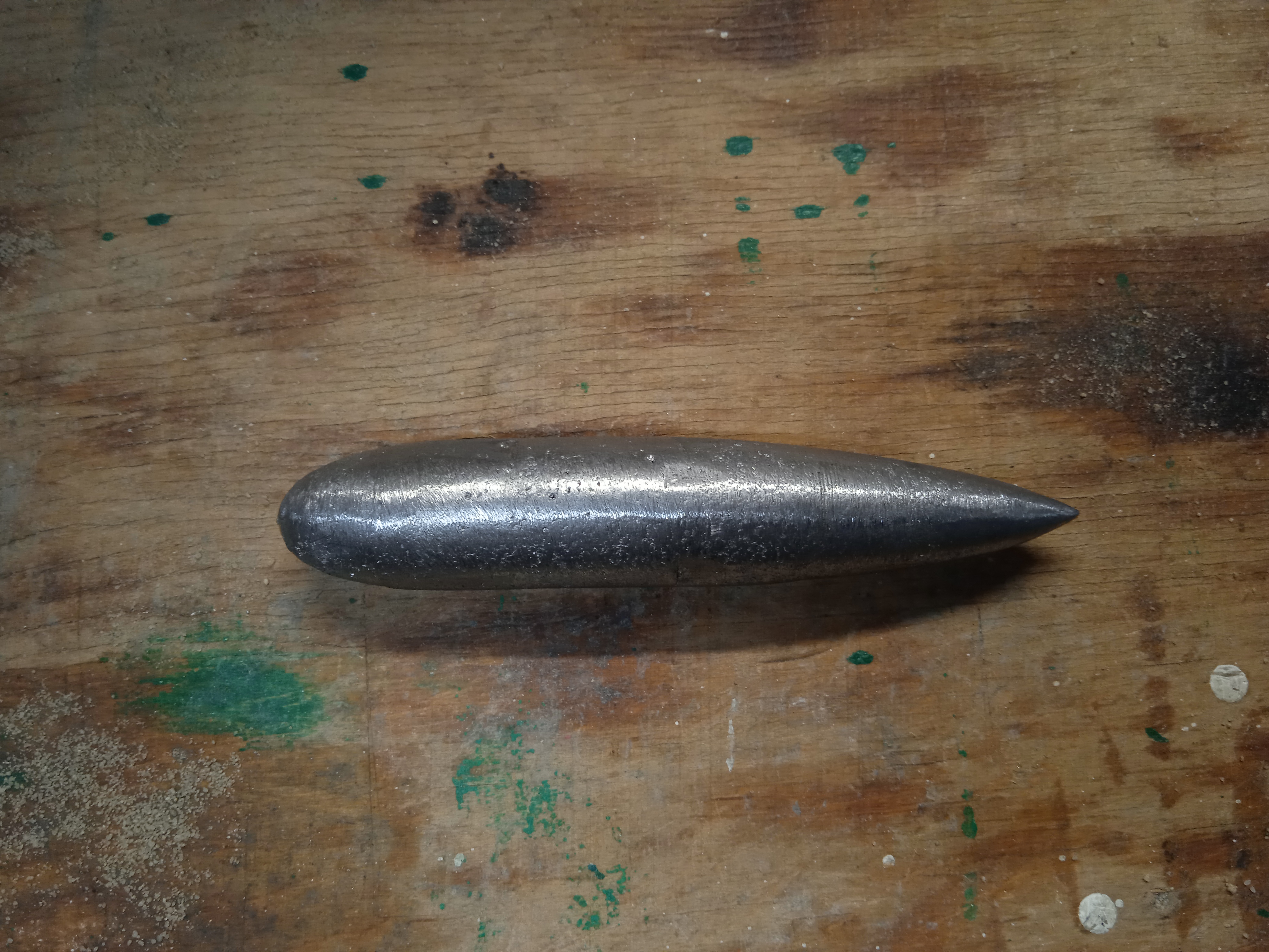

Przyszedł czas na odlanie bulbu :nieufny:
IMG_20210519_203331.jpg [ 3.92 MiB | Przeglądane 17366 razy ]
IMG_20210519_203943_1.jpg [ 3.94 MiB | Przeglądane 17366 razy ]
Delikatnie potraktowałem go papierem ściernym i wyszło coś takiego ;)
IMG_20210519_210538.jpg [ 3.27 MiB | Przeglądane 17366 razy ]
Jestem zadowolony z odlewu waży 245g, na planach było około 250g :D

Warto zrobić też wylewkę, wtedy jest większa pewność że metal się wszędzie wleje. Czyli po prostu drugi otwór, po przeciwnej stronie.
PostNapisane: czwartek, 20 maja 2021, 21:05
Szkoda, że nie pomyślałeś na tym etapie wykonania odlewu, aby zatopić w nim jakąś blaszkę do zamocowania do miecza.
A tak jak Hubert podpowiada powinieneś "fachowo" wykonać po przeciwnej stronie wlewu kanał odpowietrzajaco-przelewowy. Wystarczyło by przekłuć w tym miejscu górną połówkę formy jakimś grubszym drutem, lub rurką (nawet 4mm już by było OK).
Ale najważniejsze, że odlew wyszedł

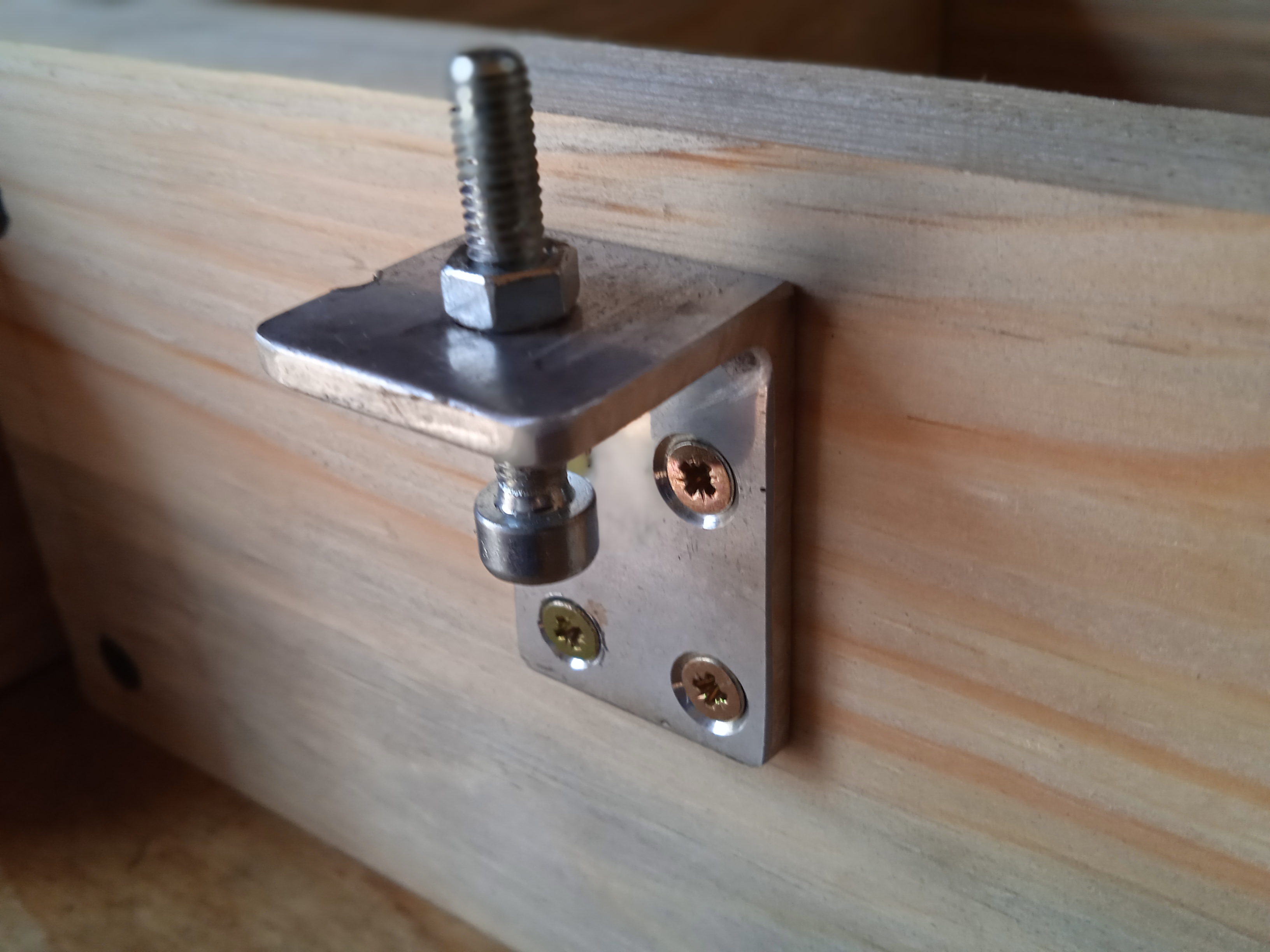

Teraz przewierć odlew na wylot pod dwie śruby do przykręcenia balastu w dwie nakrętki zamocowane w mieczu.

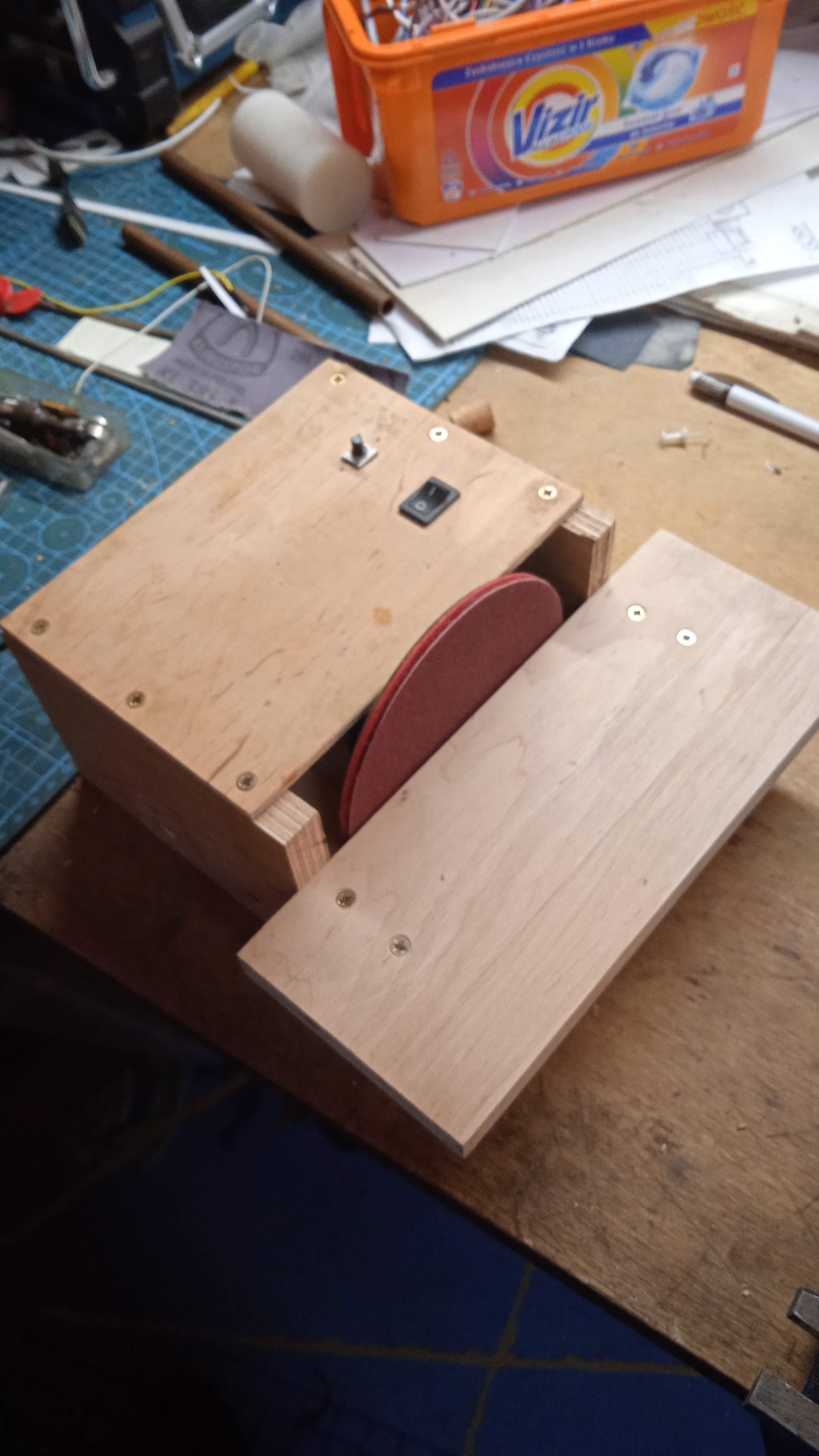

Ja po prostu muszę się zmobilizować. Wczoraj spędziłem cały dzień w modelarni (no może nie cały dzień) Zrobiłem małą szlifierkę tarczową dla znajomego modelarza-seniora :arrow:
IMG_20230325_163500_1.jpg [ 1.87 MiB | Przeglądane 11494 razy ]
Filmik ;)

pacyfic_77 napisał(a):
...Zrobiłem małą szlifierkę tarczową dla znajomego modelarza-seniora
Jaki silnik wykorzystałeś ?

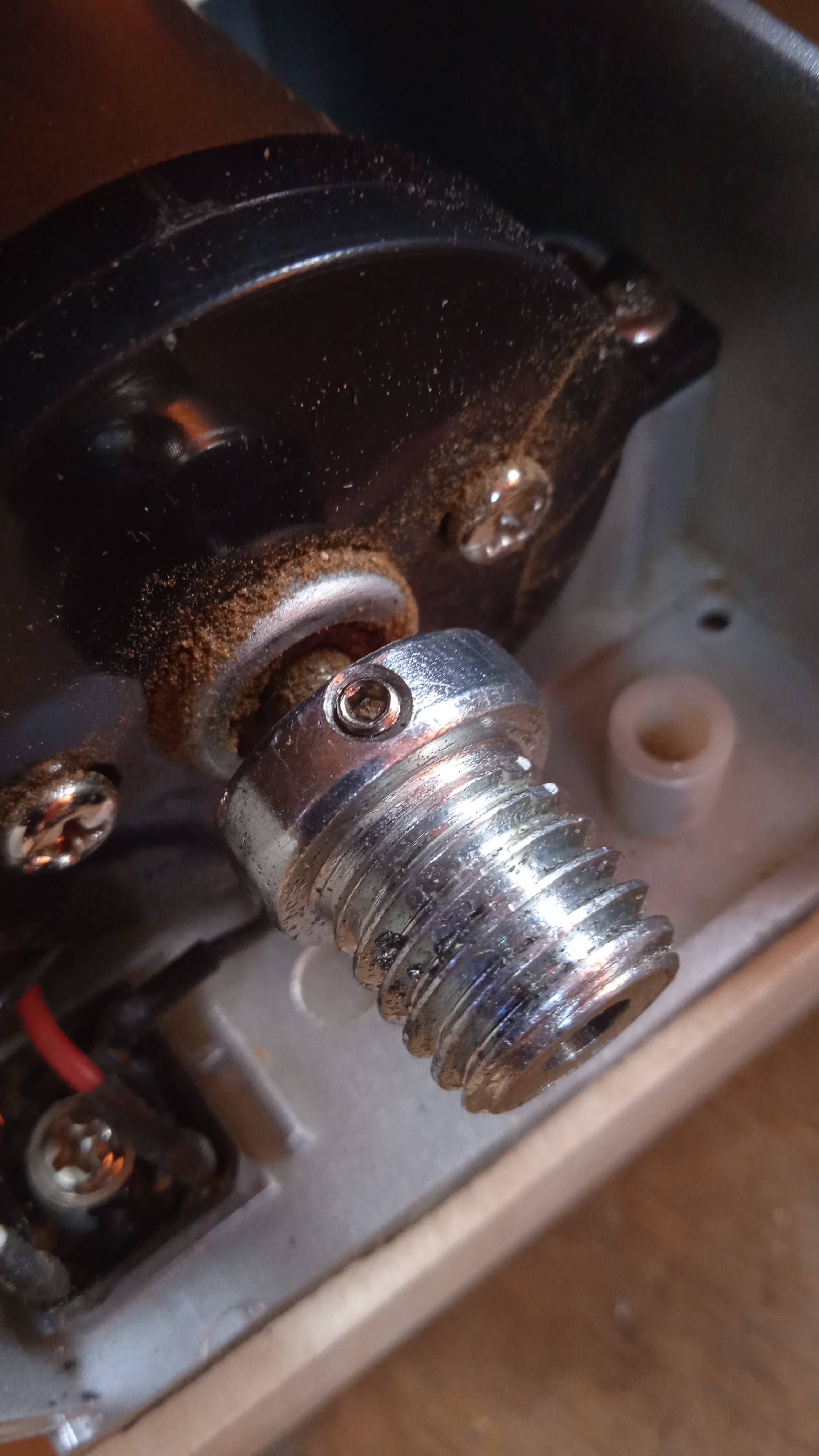

PostNapisane: poniedziałek, 27 marca 2023, 19:44
Silniczek od maszynki do robienia papierosów :lol:
IMG_20230325_145410_1.jpg [ 2.22 MiB | Przeglądane 10197 razy ]
IMG_20230325_162627_1.jpg [ 1.79 MiB | Przeglądane 10197 razy ]
Nagwintowana końcówka u mnie w sklepie 4zł ;) (przjściówka z boszki na wiertarkę ;) ) Otwór wywiercony na tokarce. Tarcza na rzepy 125mm średnicy.
