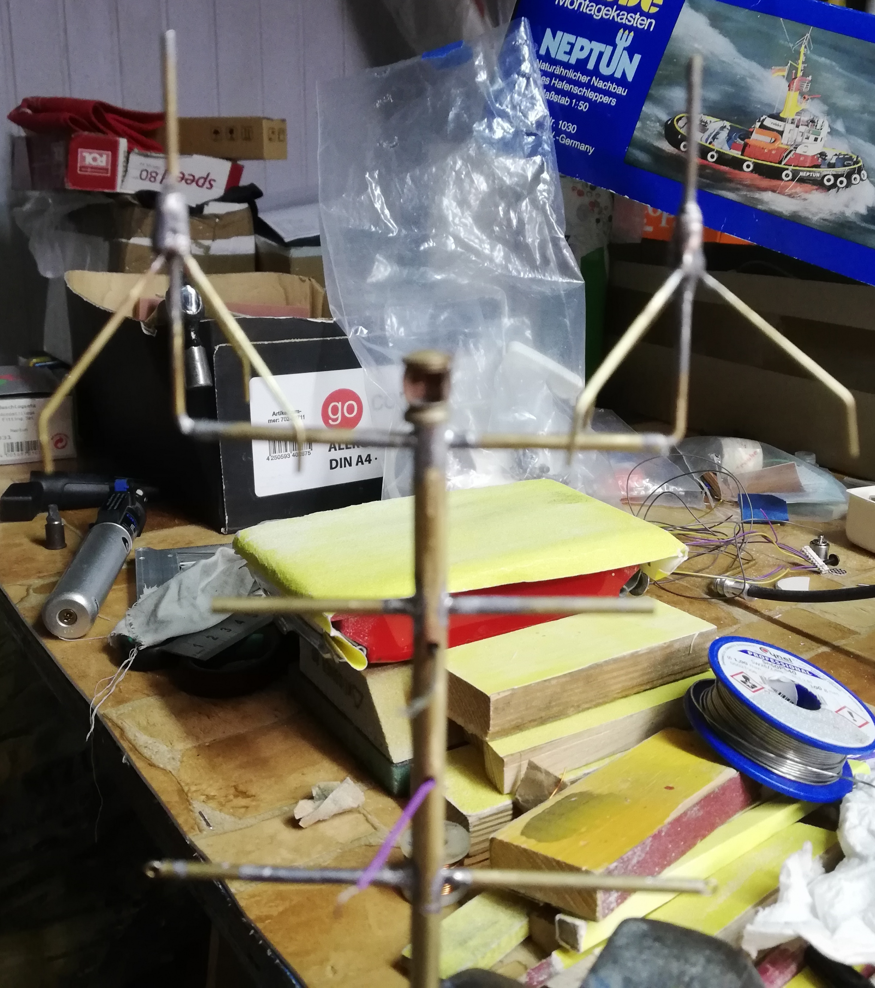

Komentarz: Maszt i tu było pod górkę. Lutowany i rozbierany 8x były problemy z zwarciem. Ostał się jeden przewód nawojowy i masa na maszt.
6.jpg [ 2.75 MiB | Przeglądane 10853 razy ]
7.jpg [ 2.25 MiB | Przeglądane 10853 razy ]
8.jpg [ 136.19 KiB | Przeglądane 10853 razy ]
9.jpg [ 96.81 KiB | Przeglądane 10853 razy ]
Komentarz: Maszt zmordowany oświetlenie działa!

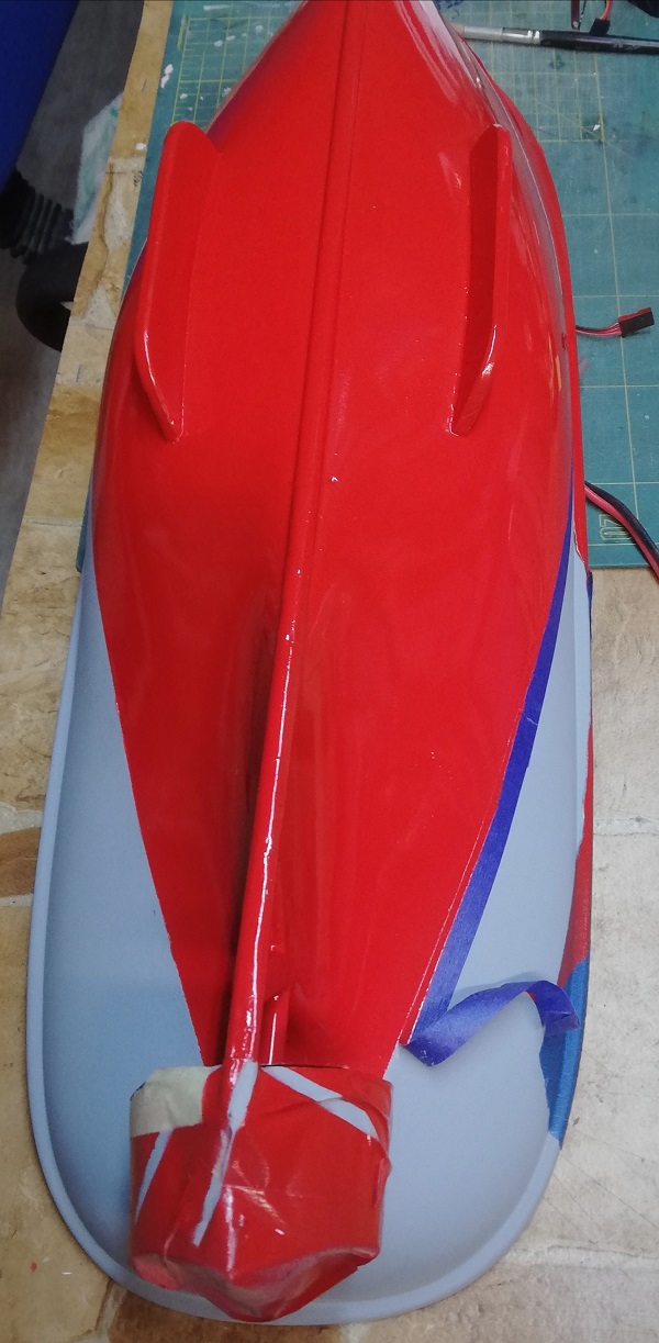

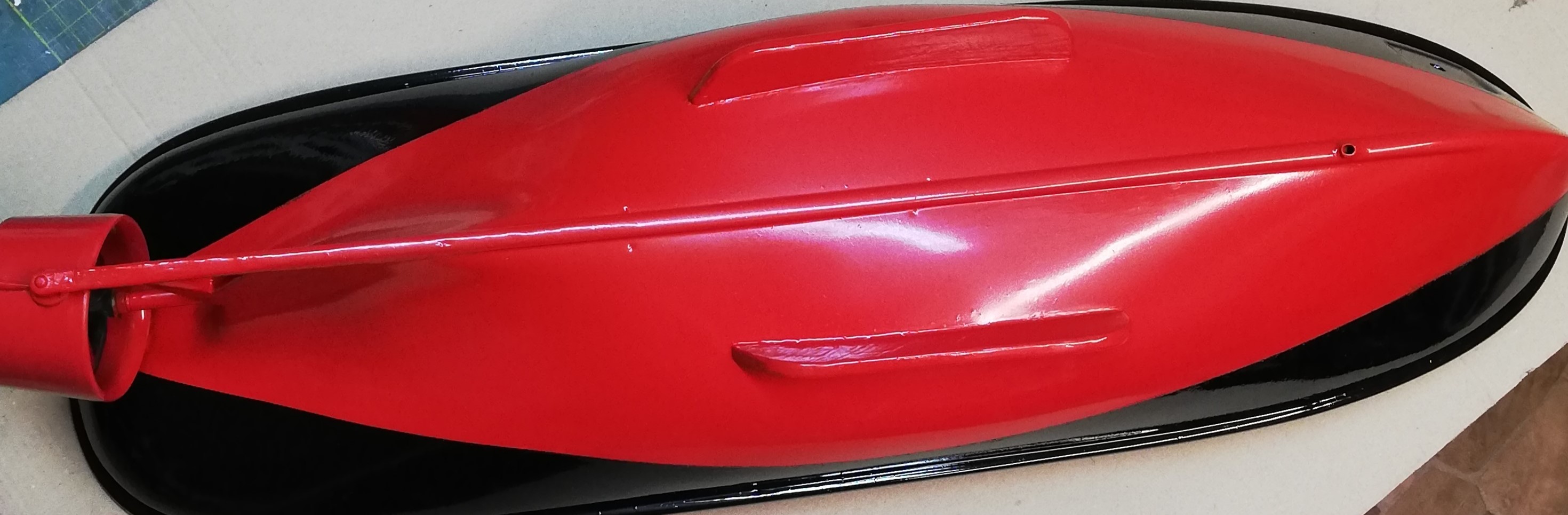

Komentarz: Malowanie
11.jpg [ 59.75 KiB | Przeglądane 10853 razy ]
Komentarz: Malowanie kadłuba.
12.jpg [ 127.67 KiB | Przeglądane 10853 razy ]
