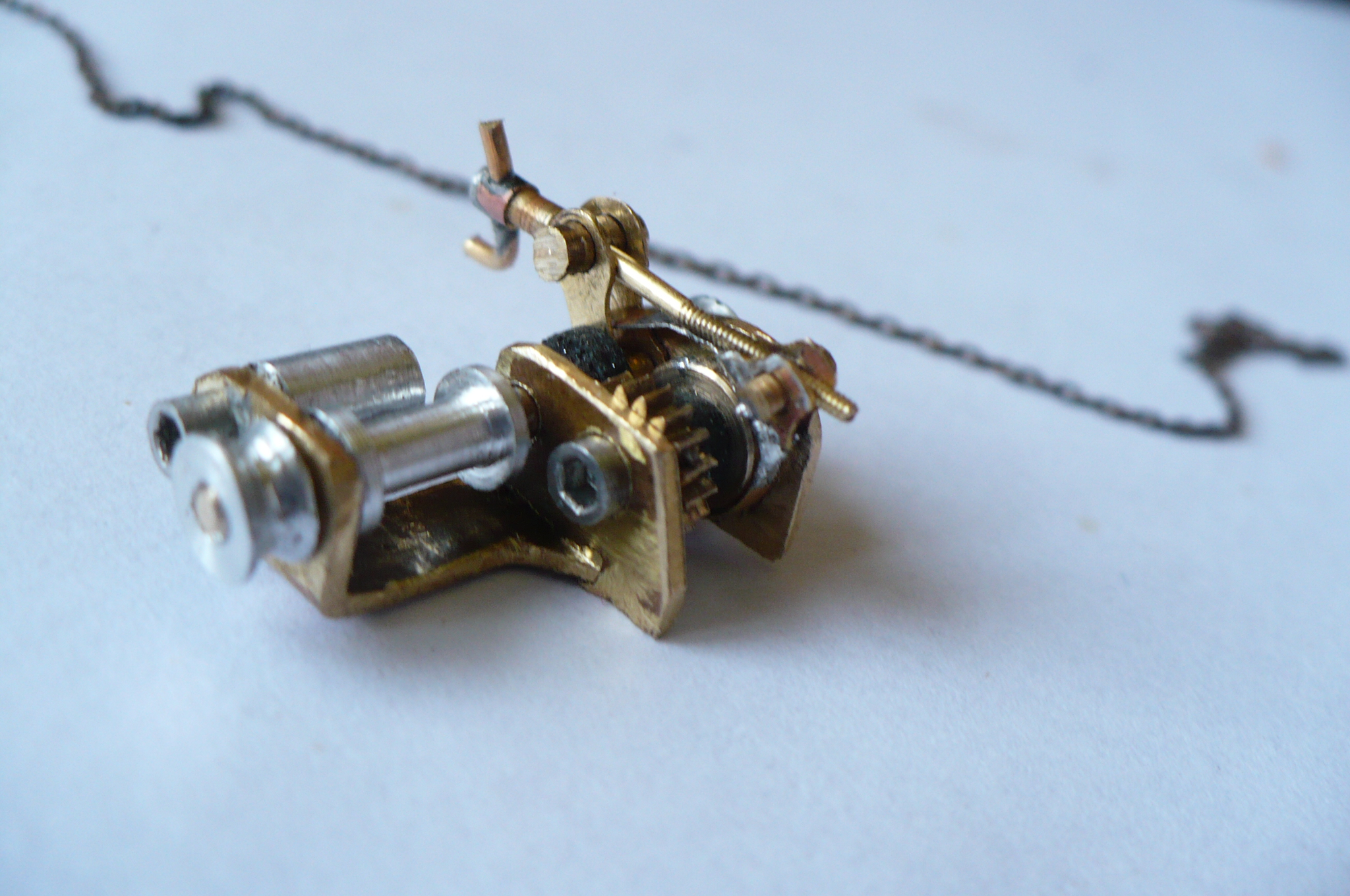

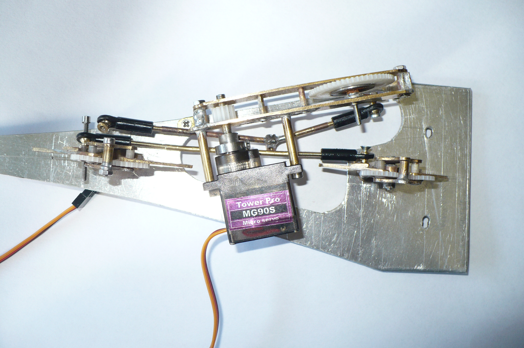

Męczę się od dwóch tygodni . Myslałem że sprawa będzie prosta połączyć dwa wysiegniki od podnoszenia ładowni i okazało sie że stoje i nico .Jak połącze to okazuje się że jak jeden otwiera ładnie to drugi do połowy

Myslę że mechanizm ukończony jedyne co wymienię korbę bo ta jakoś po powiększeniu źle wygląda . Skala 1:200 jedynie co nie dało się jeszcze zmniejszyć sam mechanizm korbowy .
