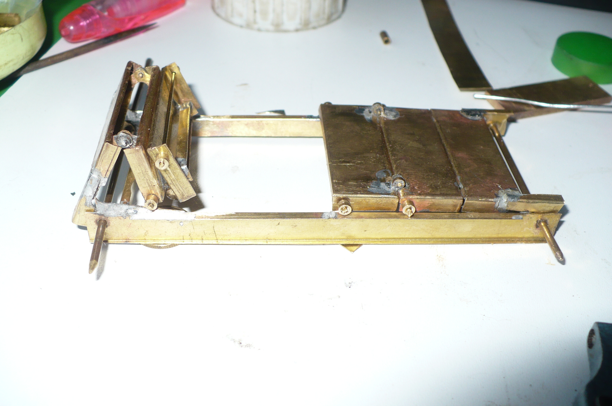

Założę nowy wątek z moim jak to nazywam stateczkiem . Model wykonuje z blachy mosiężnej . W założeniu chcę aby wszystko co jest ruchome na tym statku tak pozostało ruchome w modelu . Na początek chce pokazać jak działa mechanizm otwierania ładowni . Z góry zaznaczam że zostanie to na nowo zrobione bo mnie nie zadowala . Najgorsza jest środkowa ładownia bo składa się z trzech paneli a ostatni panel otwiera się za pomocą krzywki i grawitacyjnie pod wpływem ciężaru . Dolny filmik pokazuje mechanizm obrotowy do podnoszenia ładowni .

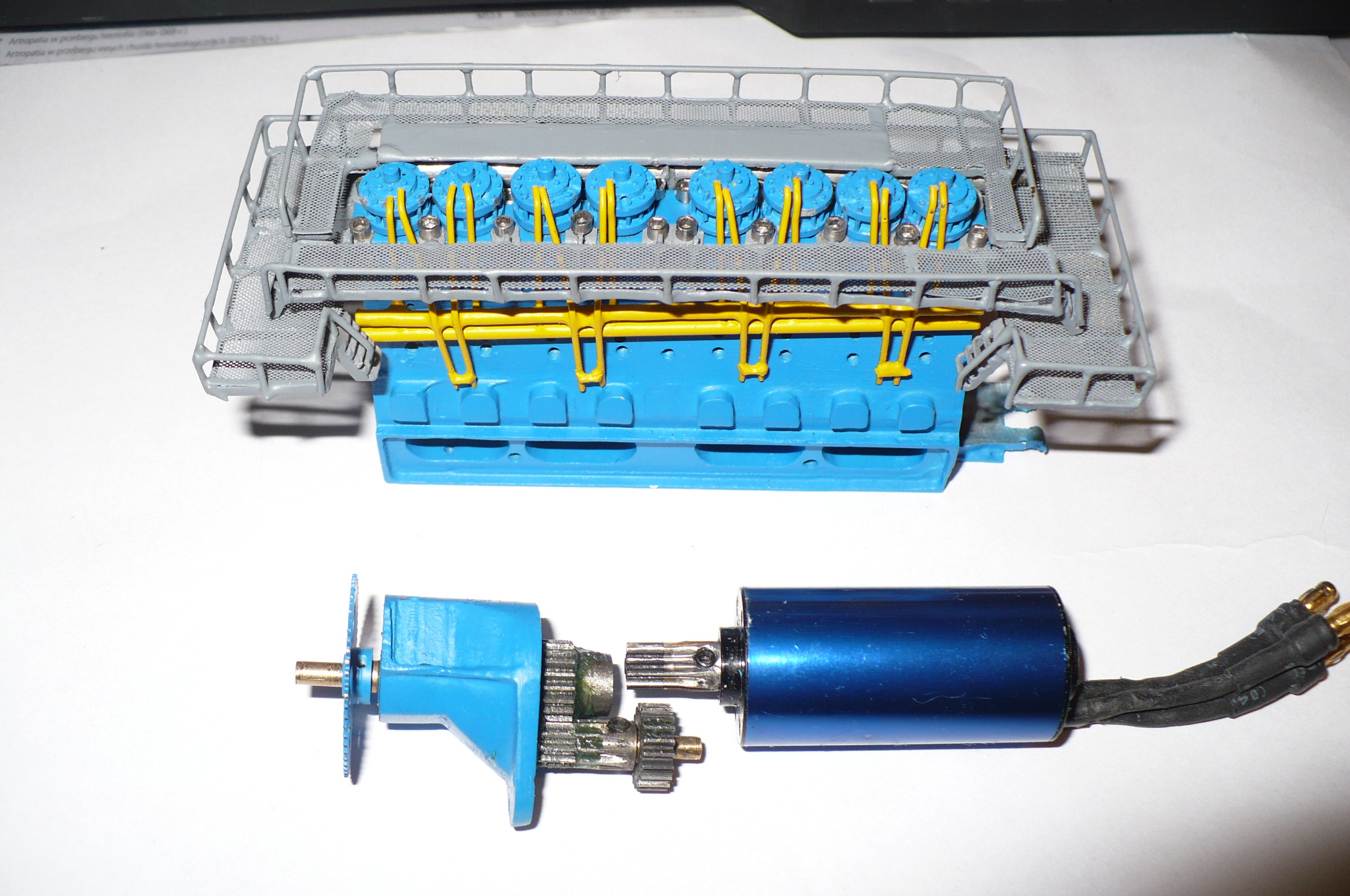

Jednostka ta posiadała silnik RND 90 . Bardzo mało jest na ten temat wiadomości nawet w Cegielskim gdzie pracowałem i tam je produkowano nie ma ale jakoś pozbierałem wiadomości i takiego odtworzyłem . Jest on w skali 1:100 a model jest w skali 1:200. Jest to dlatego że musiałem w nim umiescić silnik i przekładnie .

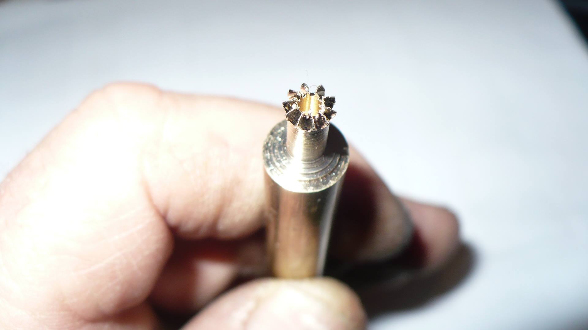

Dziękuję Wam za miłe słowa . Jak już kółka zębate zostały wywołane . To już ich nie mam aż tyle zbierałem je i miałem małe wiaderko . Najbardziej cennymi kółkami to pary kół stożkowych które zdobyłem rozkręcając zegary elektryczne które zastosowałem w mechanizmie różnicowym w Lotusie natomiast w Corvette pamiętam że zdobyłem cały mechanizm różnicowy z maszyn piszących .Pokaże w opisie poszczególnych modeli . Miałem dużo kółek zębatych lecz były one za słabe do współczesnych modeli nie te moce . Były one jak starsi

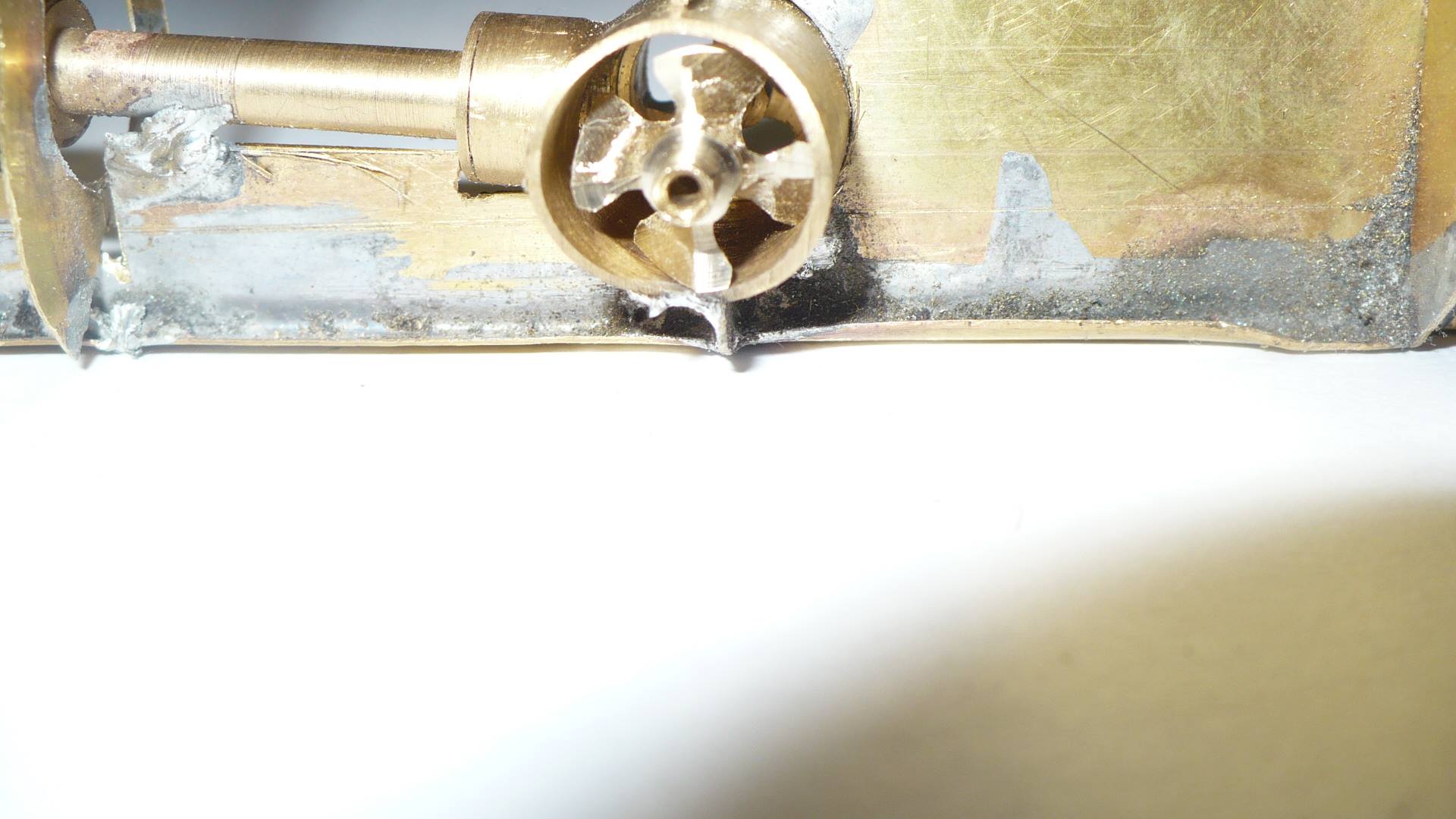

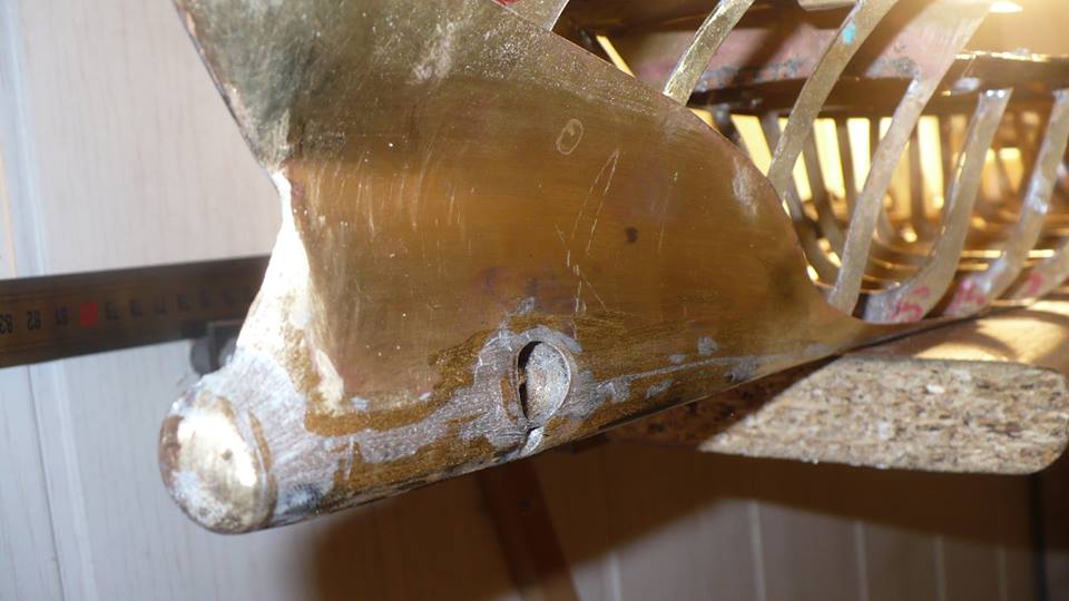

pamiętają takie silniczki Piko , jednak kółek nie dorabiam choć żałuję bo mógł bym zrobić skrzynie biegów w skali .Trzeba by mieć odpowiednią frezarkę i co najważniejsze podzielnicę . Jednak sytuacja mnie zmusiła własnie w tym statku . Zrobiłem ster strumieniowy ale nigdzie nie zdobyłem odpowiedniej wielkości . Posiadam taką prostą podzielnice Proxxon . trochę obliczeń i prosty podział aby nie było ułamków i zrobiłem parę kół stożkowych o średnicy zewnętrznej 6 mm. Kupiłem frez modułowy 0,5 mm i wyszło . W pozostałym modelu Lotusa kupiłem odpowiednie pary kół i skrzynie spasowałem . Były co prawda poprawki nie były osiowe i takie tam . Wracając do statku i steru strumieniowego to udało się .
Tutaj próba steru strumieniowego
jeszcze odszukam jak działa w statku i dołączę
Komentarz: a to frez modułowy 0,5 mm
16938731_1850294898558359_2270065838758095454_n.jpg [ 7.6 KiB | Przeglądane 2862 razy ]
Komentarz: elementy składowe steru strumieniowego
16998003_1854097001511482_1027539807547673673_n.jpg [ 32.06 KiB | Przeglądane 2862 razy ]
Komentarz: To jest silnik do steru strumieniowego

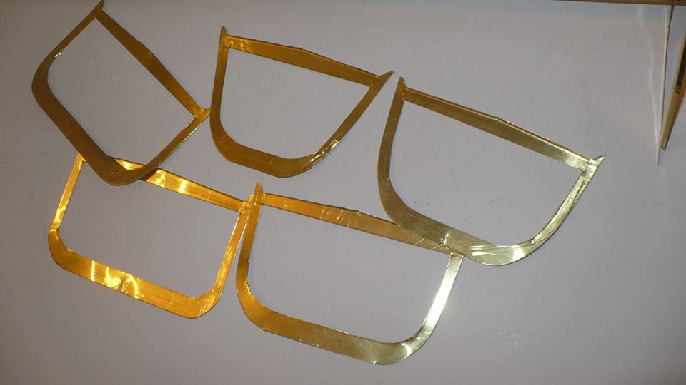

PostNapisane: niedziela, 2 czerwca 2019, 10:41
Posty: 317

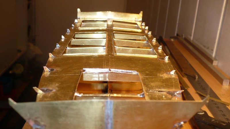

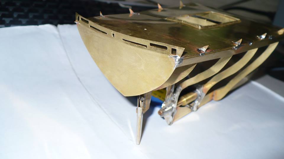

Grzegorzu przy tym sie trochę nagimnastykowałem ale opanowałem szybko .Trochę przeniosłem wiedzę ze spawania oczywiście za pomocą elektrody to trochę podobne .Kluczowym elementem było zrobienie ( ja to pozywam grzebień ) był to pasek szerokości około 6 mm ponawiercany na środku co 5 mm a następnie porozcinany do tych otworów co drugi naprzeciwko . Powstał taki pasek który mogłem wyginać we wszystkie strony a szczególnie poprzecznie . Poszczególne panele lutowałem na tzw. obce pióro . Miałem małą lutownice i starałem sie rozgrzewać tylko do momentu roztopienia cyny bo jak tylko rozgrzała sie blacha zaraz falowała oczywiście punktowo . Jak był panel już wpasowany wtedy lutowałem całościowo . Pomagało oczywiście to " obce pióro które podkładałem od spodu na szczepiane elementy . Nie wiem czy to jakoś wytłumaczyłem .Fotki są z budowy i nie wszystko jest jeszcze idealne

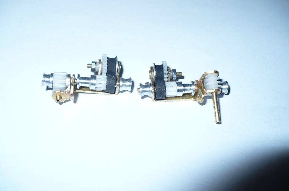

Z ciekawostek to wciagane kotwice . Nie wiem czy za wolno troszkę .
Komentarz: Kotwica
27752035_2035587893362391_3841199821689283427_n.jpg [ 31.8 KiB | Przeglądane 2712 razy ]
Komentarz: Mechanizm wciągający
26903816_2023515587902955_8620424976942205558_n.jpg [ 29.01 KiB | Przeglądane 2712 razy ]

Po chwili dopiero zorientowałem się, że zdjęcie kotwicy pokazuje kotwicę na jednogroszówce a nie jakiś wymyślny brzęczyk piezoelektryczny :D
Specjalistą do marynistyki nie jestem, szybkość podnoszenia kotwicy raczej ok. Grunt, że podnosi!. Widziałem rozwiązania modelarskie zrzutu kotwicy - mechanizm podnoszący podobny do Twojego (przynajmniej trochę) był na zawiasie a osobne serwo wyprzęgało bęben z łańcuchem przed odsunięcie kół zębatych od siebie.

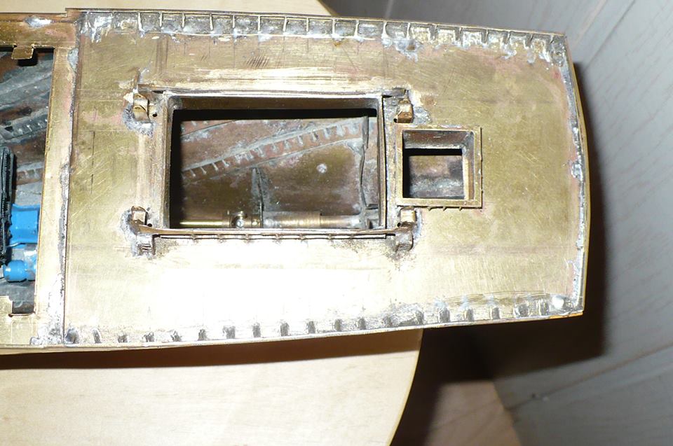

PostNapisane: wtorek, 18 czerwca 2019, 19:51
Posty: 317

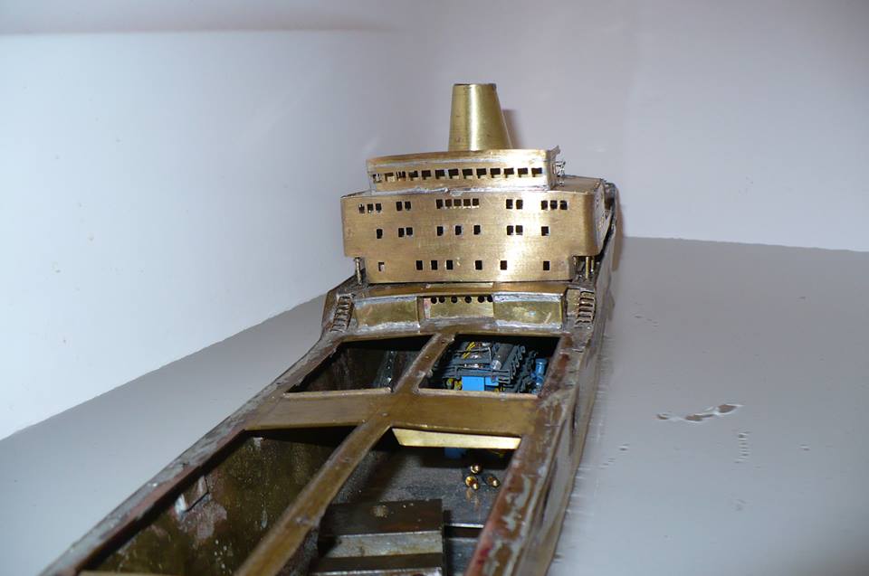

Taka nadbudówkę zrobiłem . Jest w trakcie prac
