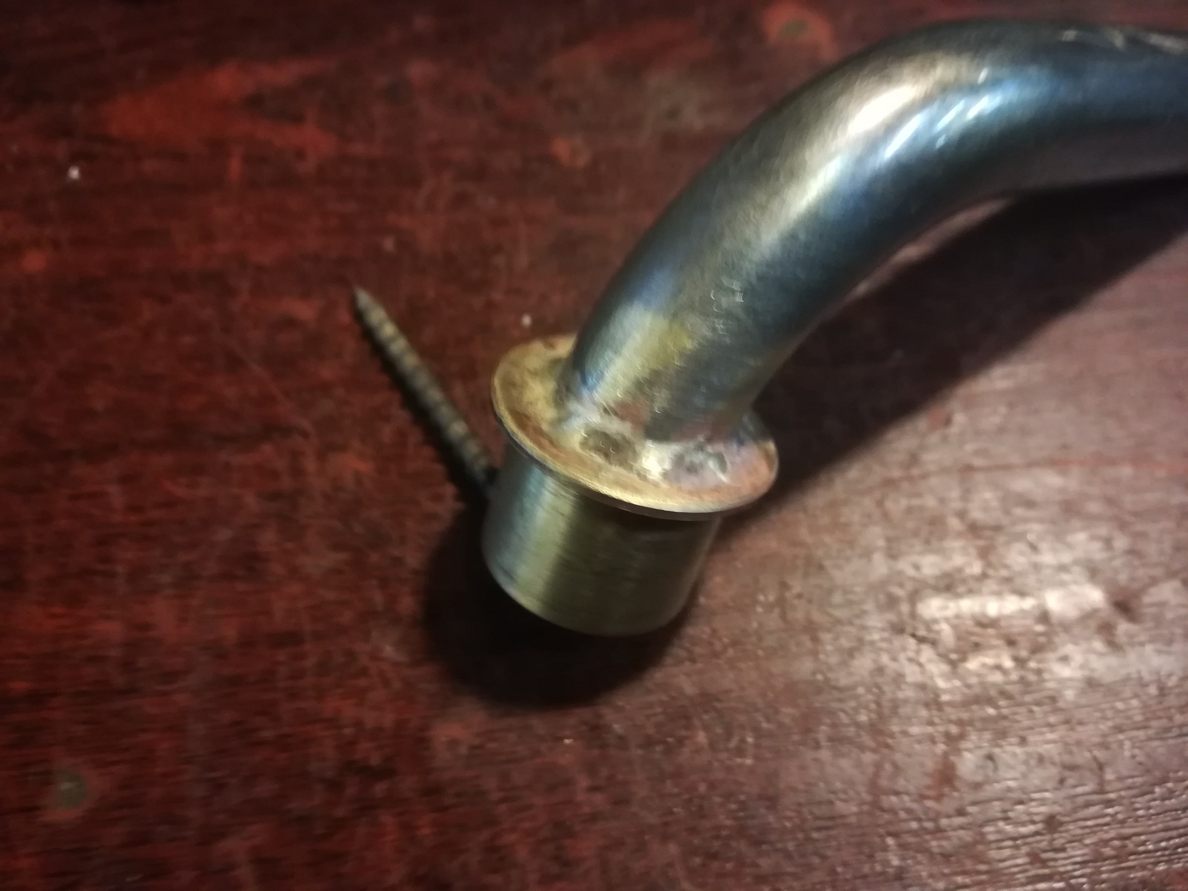

Na tą chwilę kolektorek polutowany ;) Myślę że palnik raczej nadaje się do drobnych elementów. Połowę obwodu udało mi się polutować w domu, drugą część musiałem dotknąć palnikiem propan-tlen :|

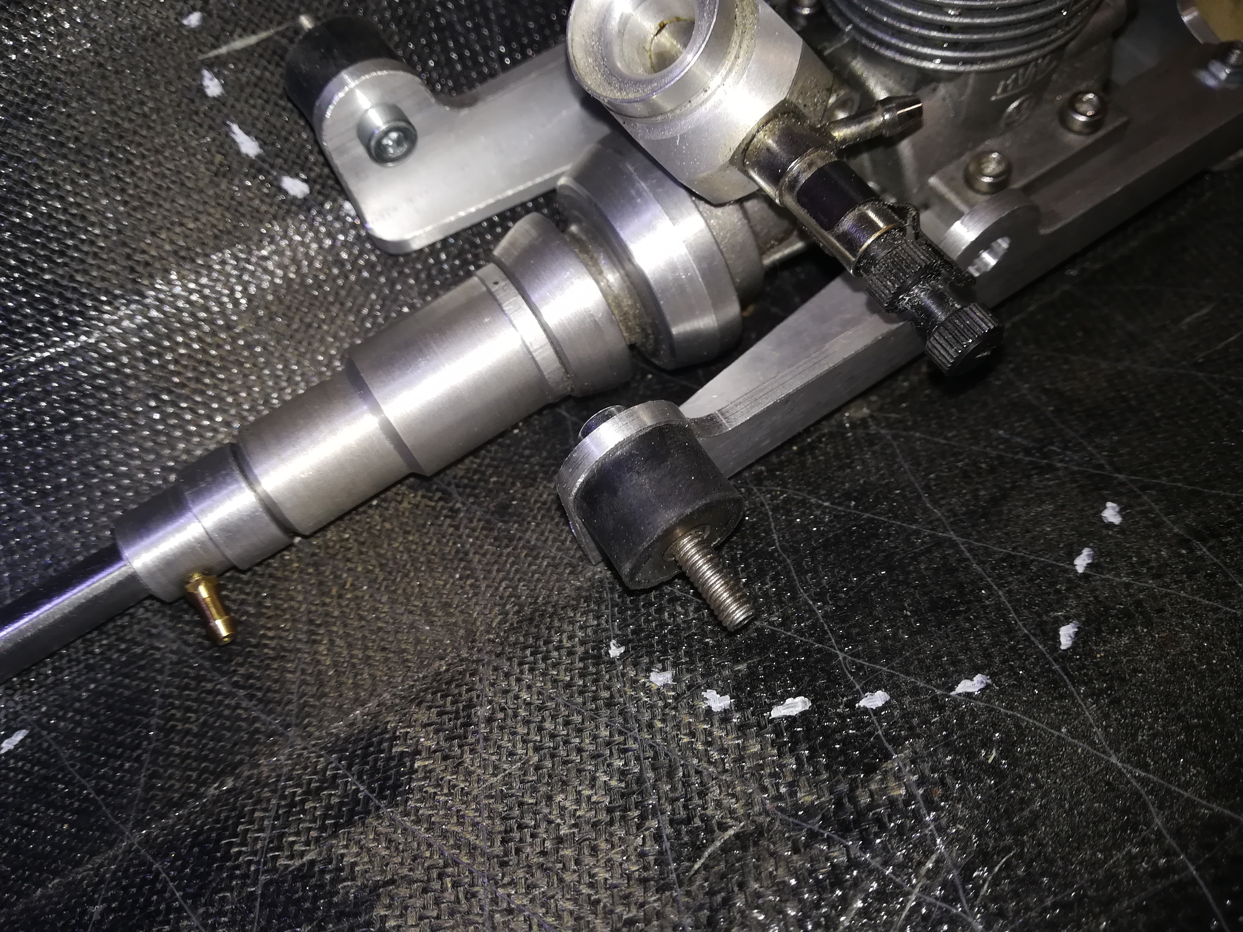

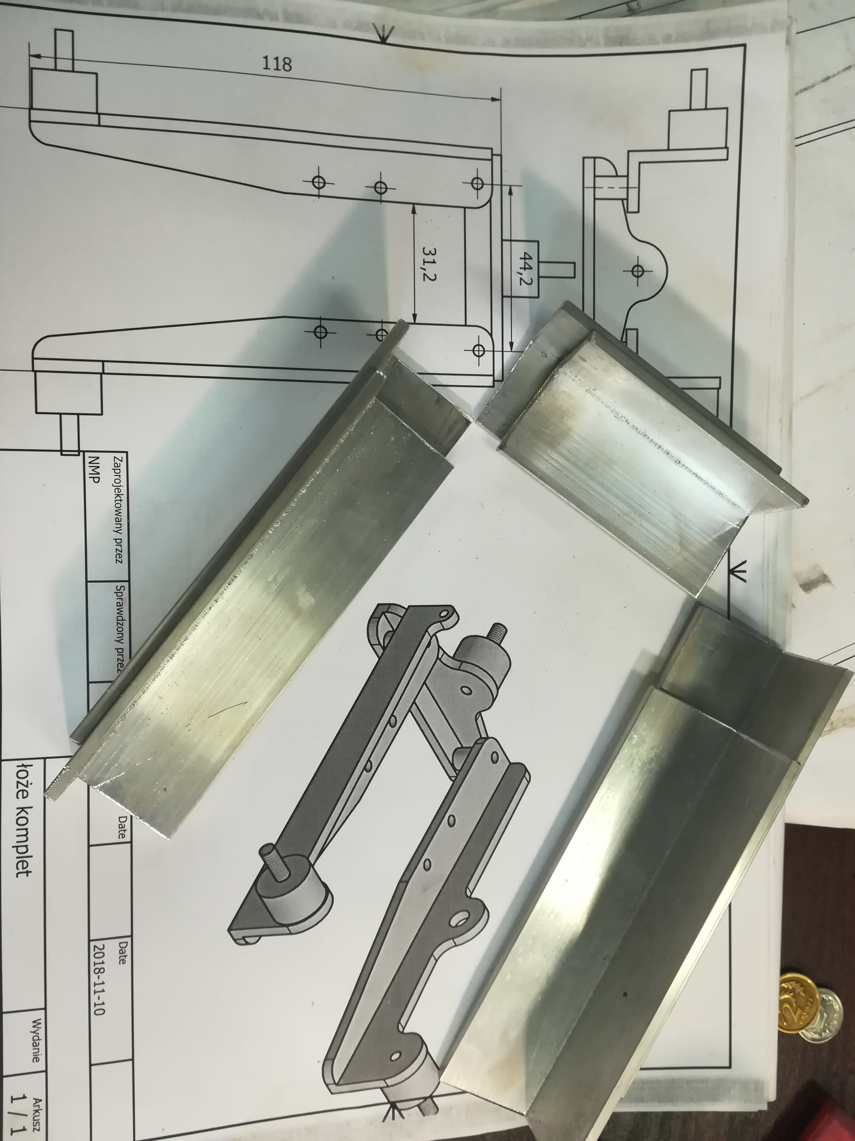

Materiał na łoże już jest. Programy na CNC też :D Niedługo frezowanie ;) Wibroizolatory zamówione. Jutro Mikołaj, mam nadzieję że przyniesie żelkot narzędziowy i nie tylko :nieufny:

Tak na szybko. Coś tam dygło w sprawie łoża ;)

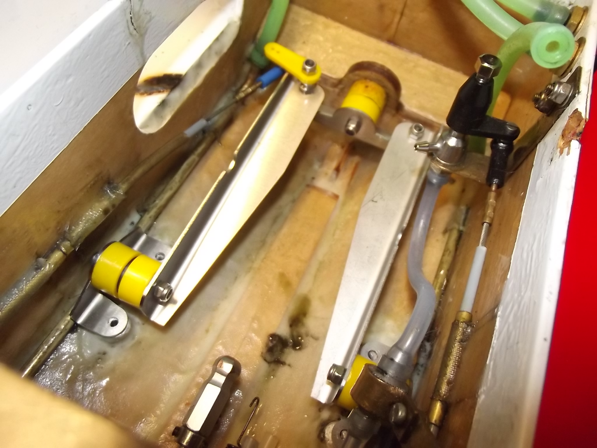

Regulator paliwa :)
