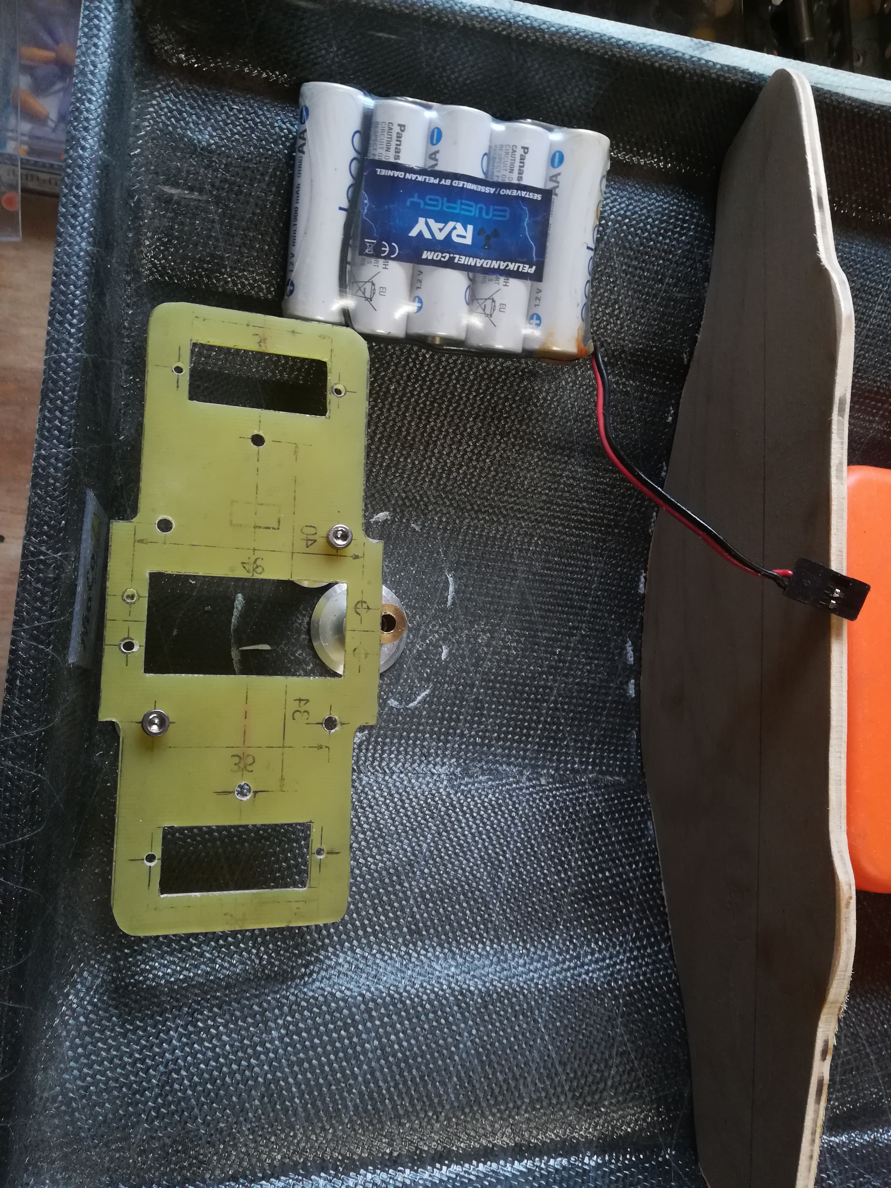

Dziś padło na wręgę przedziału radiowego ;) Małe przymiarki.

 Tytuł: Re: Orion FSR 3,5 Standard
PostNapisane: piątek, 19 października 2018, 19:04
Małe przymiarki w przedziale radiowym ;)

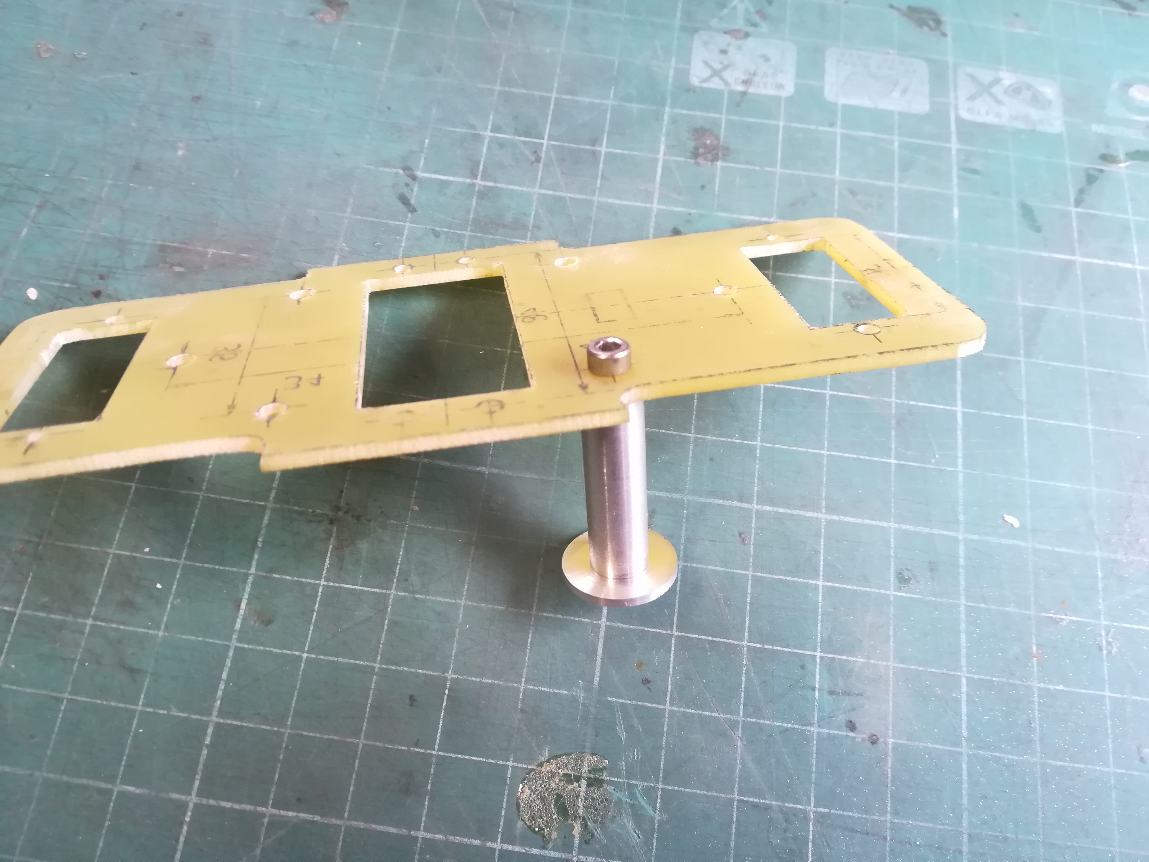

PostNapisane: poniedziałek, 22 października 2018, 18:26
Małe frezowanko dziś wykonałem choć niestety jeszcze nie na moim CNC :oops: Nakręciłem się troszku ale z efektu jestem zadowolony ;)

Chcąc mieć dwa modele Standard na stanie, dziś na mojej tokarce Emco dorobiłem małe co nieco do wydechu mojego MVVS ;)
