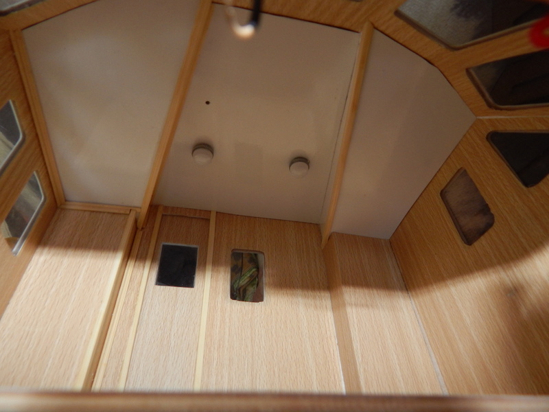

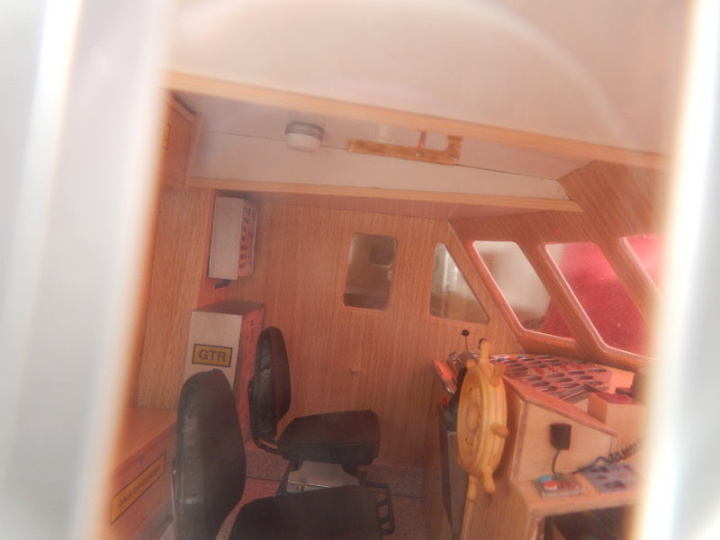

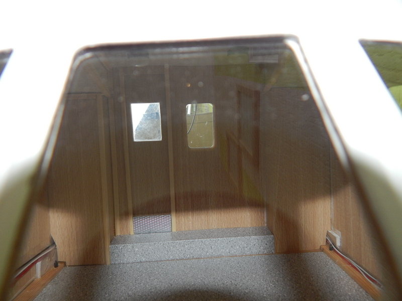

Przystąpiłem do zabudowywania sterówki:
DSCN4464.JPG [ 156.86 KiB | Przeglądane 3386 razy ]
DSCN4462.JPG [ 158.65 KiB | Przeglądane 3386 razy ]

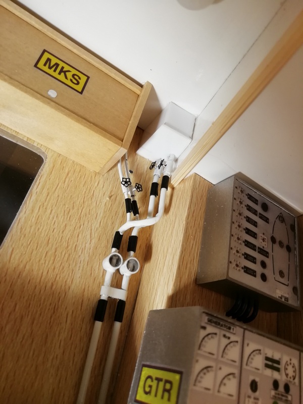

Jedna z szafek do sterówki:
DSCN4468.JPG [ 149.15 KiB | Przeglądane 3328 razy ]
