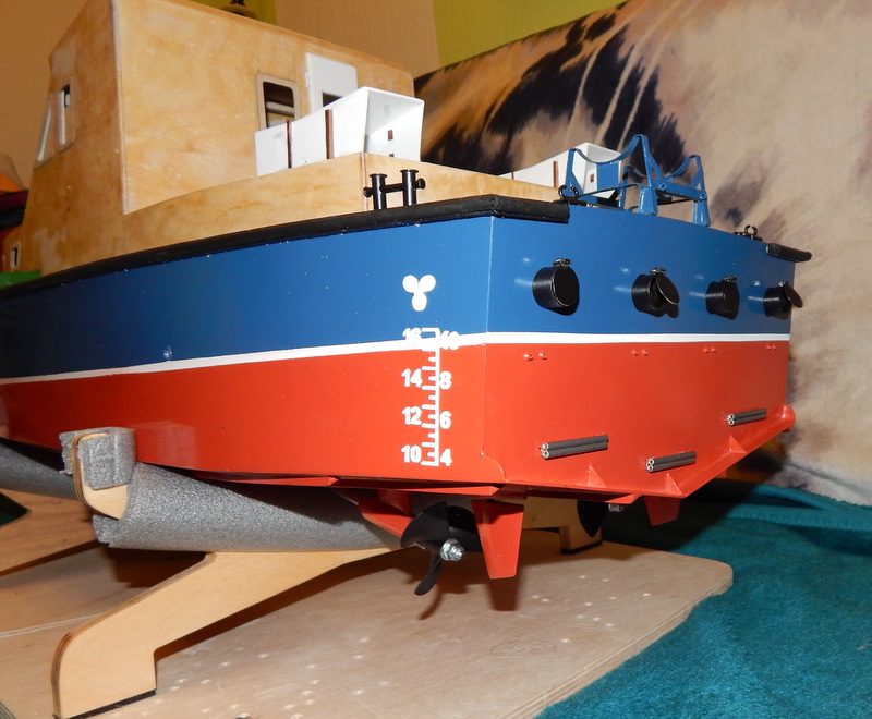

Wykonanie wydechu:
DSCN3711.JPG [ 173.39 KiB | Przeglądane 3763 razy ]
Wykończenie rufy modelu. Na dole widać też anody kawitacyjne.
DSCN3716.JPG [ 178.47 KiB | Przeglądane 3763 razy ]
Na powyższej fotce widać również odbojnicę (nieistniejącą na poprzednich fotkach) zrobioną ze sznura neopropenowego osadzonego w ceowniku plastikowym 5mm.
Kadłub można rzec ukończony. Pozostało na stałe wkleić relingi, jednak tą operację uczynię na samym końcu, gdyż mogą one utrudniać manewrowanie modelem podczas dalszej budowy i być narażone na uszkodzenie. Model w chwili obecnej waży 7kg.
Aha jeszcze kalkomanie. ;)
Mogę się teraz skupić wyłącznie na nadbudówce. Doprowadzić jak najszybciej do pomalowania, a następnie wejdziemy do sterówki. Oj ! będzie tam trochę roboty !?

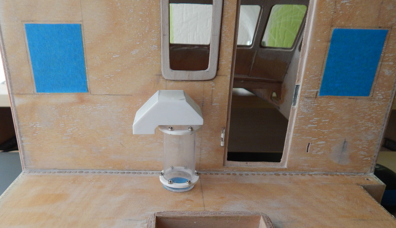

Trochę "dupereli" wyposażenia:
Lampa pozycyjna:
DSCN3721.JPG [ 201.85 KiB | Przeglądane 3676 razy ]
Stopień w tylnej części nadbudówki:
Komentarz: Powierzchnię antypoślizgową uzyskałem robiąc odlew plastikowej taśmy do spinania palet w distalu .
DSCN3722.JPG [ 184.88 KiB | Przeglądane 3676 razy ]
Jakieś dwa uchwyty, czy stojaki (niewiadomego przeznaczenia):
Komentarz: Opakowanie po dezodorancie i polistyren 1mm
DSCN3731.JPG [ 147.76 KiB | Przeglądane 3676 razy ]
Uchwyty na linę zakończoną gałką bosmańską od koła ratunkowego:
Komentarz: Są dwa: jeden na przodzie nadbudówki drugi w tylnej części.
DSCN3719.JPG [ 118.8 KiB | Przeglądane 3676 razy ]
Uchwyty do kół ratunkowych:
DSCN3720.JPG [ 137 KiB | Przeglądane 3676 razy ]

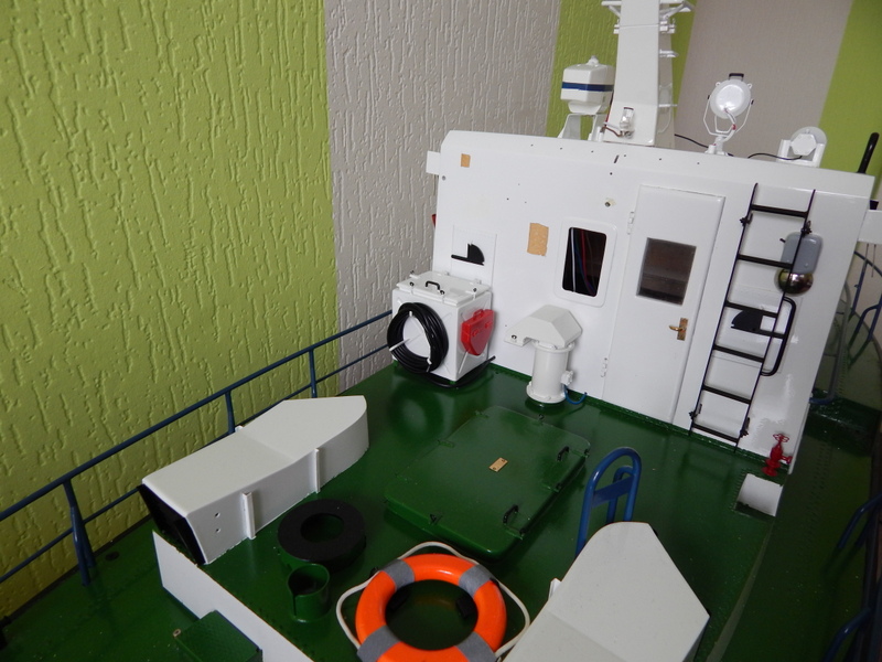

Pomalowałem nadbudówkę:
DSCN4412.JPG [ 171.68 KiB | Przeglądane 3407 razy ]
Statyw do KM:
DSCN4413.JPG [ 180.64 KiB | Przeglądane 3407 razy ]
DSCN4416.JPG [ 184.7 KiB | Przeglądane 3407 razy ]

Następny etap wyposażenia pokładu:
Komentarz: Oryginał
DSCN3032.JPG [ 191.52 KiB | Przeglądane 3348 razy ]
DSCN3044.JPG [ 192.31 KiB | Przeglądane 3348 razy ]
Komentarz: Dwie przepołowione i skrzyżowane wykałaczki
DSCN3746.JPG [ 176.78 KiB | Przeglądane 3348 razy ]
DSCN3747.JPG [ 174.75 KiB | Przeglądane 3348 razy ]
DSCN4419.JPG [ 188.39 KiB | Przeglądane 3348 razy ]
Komentarz: Na razie podkład. Jeszcze biały lakier
DSCN4420.JPG [ 181.82 KiB | Przeglądane 3348 razy ]
Komentarz: Pomontowałem wcześniej zrobione wyposażenie i tak się obecnie prezentuje:
DSCN4421.JPG [ 200.9 KiB | Przeglądane 3348 razy ]
