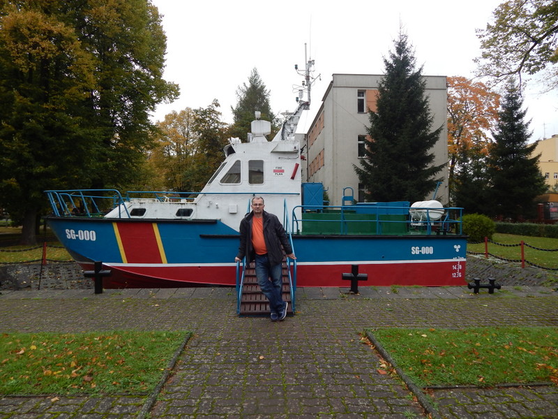

Oryginał - Centrum Szkolenia Straży Granicznej w Koszalinie
DSCN3108.jpg [ 186.93 KiB | Przeglądane 28752 razy ]

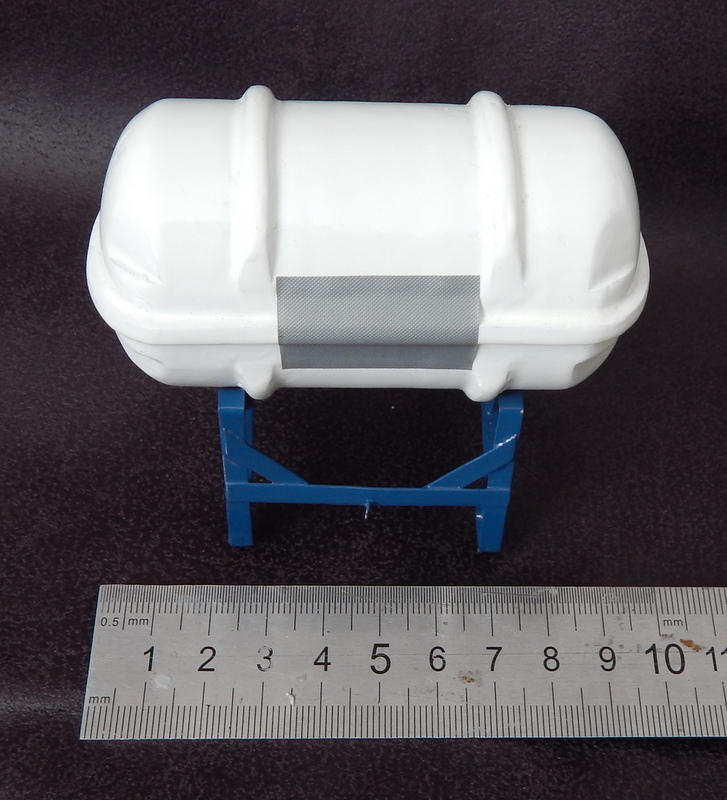

Tratwa ratunkowa:
DSCN3604.JPG [ 209.86 KiB | Przeglądane 28548 razy ]

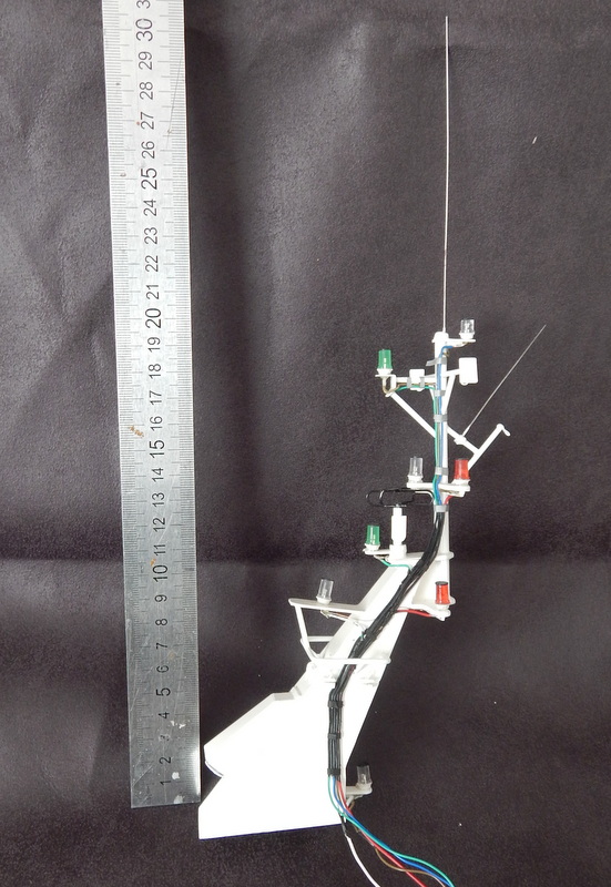

Maszt:
DSCN3602.JPG [ 168.04 KiB | Przeglądane 28548 razy ]

Bardzo ładne drobiazgi, coś na zdjęciu przydałoby się do odniesienia skali wielkości.
 Tytuł: Re: S-12 Motorówka Straży Granicznej "Szkwał"
PostNapisane: piątek, 16 lutego 2018, 11:46
Dziękuję kolegom za pochwałę.
Dobra uwaga. Przeedytuję post i zrobię nowe fotki. ;)
P.S. Zrobione.

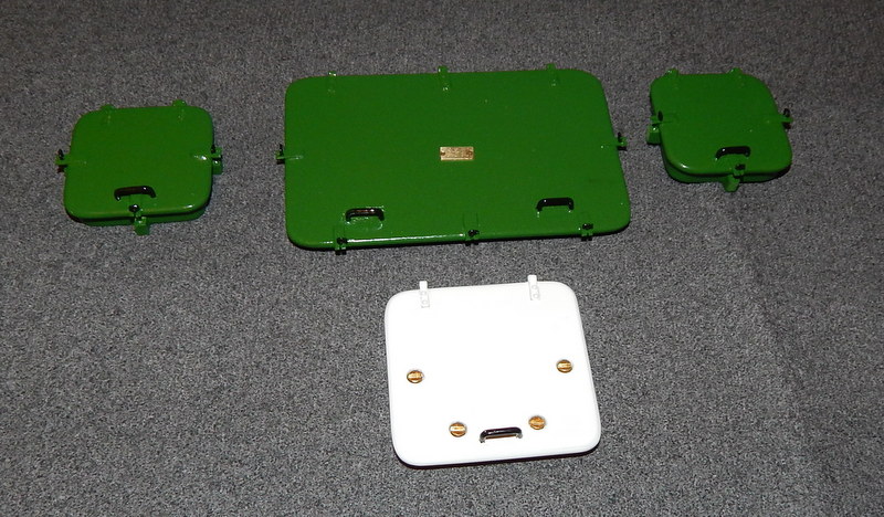

Włazy pokładowe:
DSCN3615.JPG [ 132.25 KiB | Przeglądane 28390 razy ]

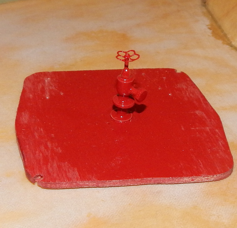

Zawór przeciwpożarowy:
DSCN3622.JPG [ 185.86 KiB | Przeglądane 28390 razy ]

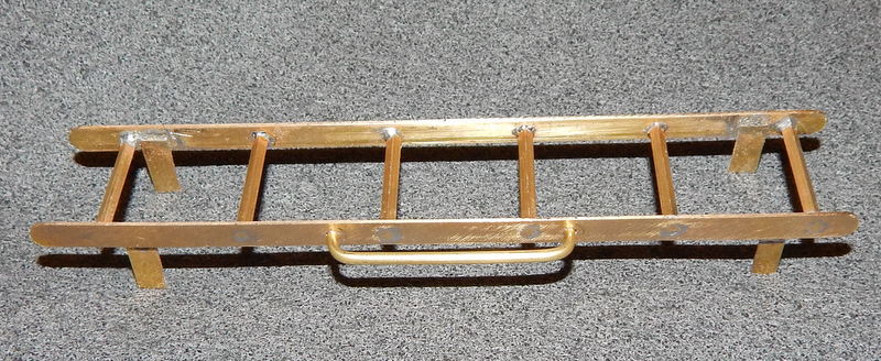

Drabinka po której wchodzi się na dach nadbudówki:
DSCN3607.JPG [ 106.13 KiB | Przeglądane 28390 razy ]

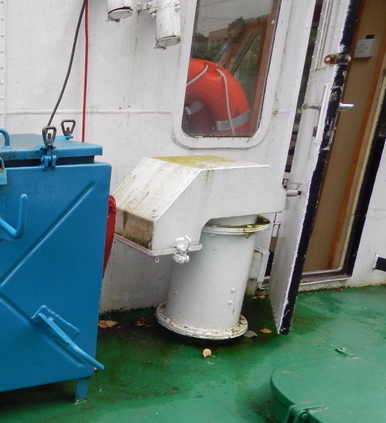

Żaluzje na kolektorach poboru powietrza:
DSCN3618.JPG [ 141.01 KiB | Przeglądane 28388 razy ]

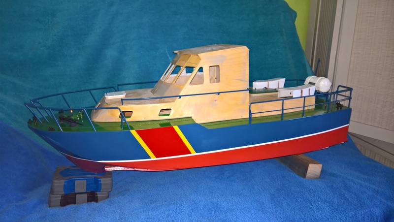

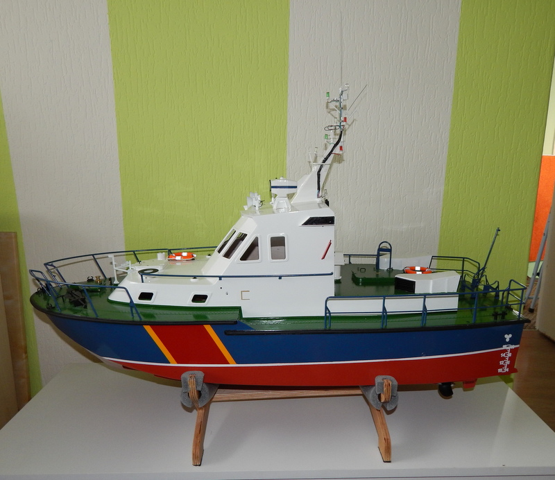

Kadłub pomalowany. Biorę się za wykończenie nadbudówki.
WP_20180321_15_59_27_Pro.jpg [ 128.18 KiB | Przeglądane 27990 razy ]

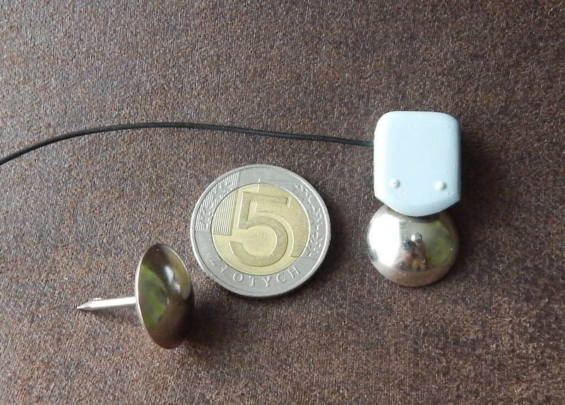

Lampa pozycyjna:
DSCN3721.JPG [ 201.85 KiB | Przeglądane 21760 razy ]

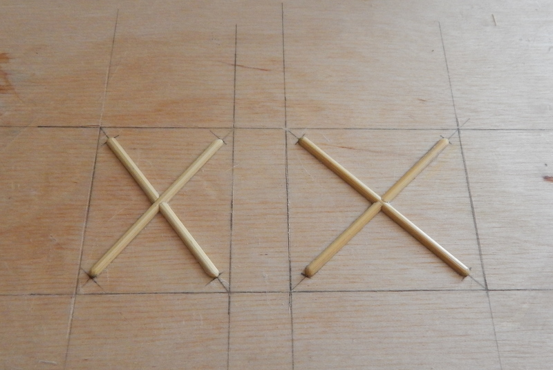

Jakieś dwa uchwyty, czy stojaki (niewiadomego przeznaczenia):
Komentarz: Opakowanie po dezodorancie i polistyren 1mm

Trochę przybyło detali pokładowych. Dla porównania prezentuję również zdjęcia oryginałów.
DSCN3032.jpg [ 68.87 KiB | Przeglądane 21595 razy ]
Komentarz: Rurka to opakowanie po pomadce, polistyren i śrubki i nakrętki od okularów.

Komentarz: Czarne dźwignie to blaszka mosiężna, płytki to polistyren, zaś nity to żywica utwardzana UV.
DSCN3756.JPG [ 131.71 KiB | Przeglądane 21596 razy ]
DSCN3021.jpg [ 198.09 KiB | Przeglądane 21669 razy ]
Komentarz: Czasza dzwonka to pinezka tapicerska
DSCN3757.JPG [ 179.5 KiB | Przeglądane 21596 razy ]

No identiko, a dzwonek Twój lepszy i ładniejszy. :)
PostNapisane: wtorek, 22 maja 2018, 18:30
Posty: 109
Konrad w dzwonku Jarka nie ma dziurki :)
PostNapisane: wtorek, 22 maja 2018, 19:30
Bo to inny dostawca dzwonka ;)
Nie ma dziurki, ale jest nit.

Czasza dzwonka to taka duża pinezka tapicerska. Używamy takich w zakładzie przy produkcji mebli. Będę pamiętał o tym elemencie dla wyrażenia skali. Prze edytuje powyższe fotki.

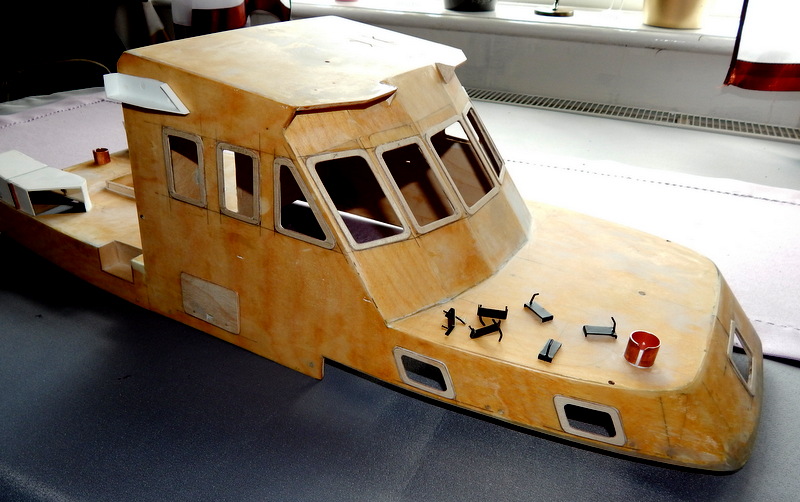

Pomalowałem nadbudówkę:
DSCN4412.JPG [ 171.68 KiB | Przeglądane 21491 razy ]
Statyw do KM:
DSCN4413.JPG [ 180.64 KiB | Przeglądane 21491 razy ]
DSCN4416.JPG [ 184.7 KiB | Przeglądane 21491 razy ]

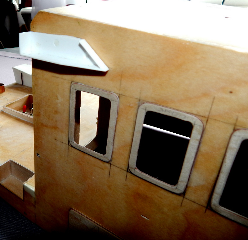

Następny etap wyposażenia pokładu:
Komentarz: Oryginał
DSCN3032.JPG [ 191.52 KiB | Przeglądane 21432 razy ]
DSCN3044.JPG [ 192.31 KiB | Przeglądane 21432 razy ]
Komentarz: Dwie przepołowione i skrzyżowane wykałaczki
DSCN3746.JPG [ 176.78 KiB | Przeglądane 21432 razy ]
DSCN3747.JPG [ 174.75 KiB | Przeglądane 21432 razy ]

Komentarz: Pomontowałem wcześniej zrobione wyposażenie i tak się obecnie prezentuje:
DSCN4421.JPG [ 200.9 KiB | Przeglądane 21432 razy ]
PostNapisane: poniedziałek, 18 czerwca 2018, 16:54
Skrzynia pomalowana i na swoim miejscu:
DSCN4422.JPG [ 195.52 KiB | Przeglądane 21350 razy ]
