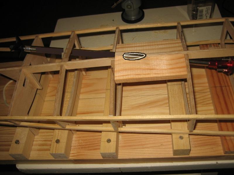

Hubert.
Nie musisz wklejać wału. Wklej w tym etapie tuleję dopasowaną do niego.
WAŁ.JPG [ 56.59 KiB | Przeglądane 19024 razy ]
 Tytuł: Re: Motorówka Monika
PostNapisane: wtorek, 22 lipca 2014, 16:12
Niestety nie o to chodzi. Obudowa wału ma z jednej strony niedemontowalny kielich na silnik. Mogę go zatem wsadzić tylko z jednej strony a więc przepychając od strony wnętrza motorówki na zewnątrz tym elemenetem gdzie później będzie śruba. Niestety kąt położenia wału jest taki że wychodzi akurat na jedną z wręg i musiałbym ją usunąć żeby to zrobić :)
Wklejenie go na tym etapie nie będzie bardzo kłopotliwe ot tylko trochę ;)

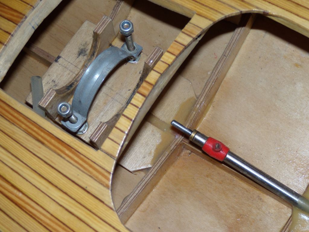

Tak się składa, że przez moment miałem oryginał Moniki w domu. Poniżej fotka mocowania Marka :)

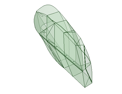

Noooo dobra, przyznaję się... szkielet motorówki przestawianej od... no jakiegoś czasu... patrzył na mnie z wyrzutem więc coś tam postanowiłem podłubać. Na razie wirtualnie:
mon_01.jpg [ 72.35 KiB | Przeglądane 15605 razy ]
mon_02.jpg [ 41.21 KiB | Przeglądane 15605 razy ]
DSM w wersji 1 - ćwiczę robienie powłok na bazie kreski czy dwóch. Daleko mi do Osy, ale coś tam już mi się udaje :)

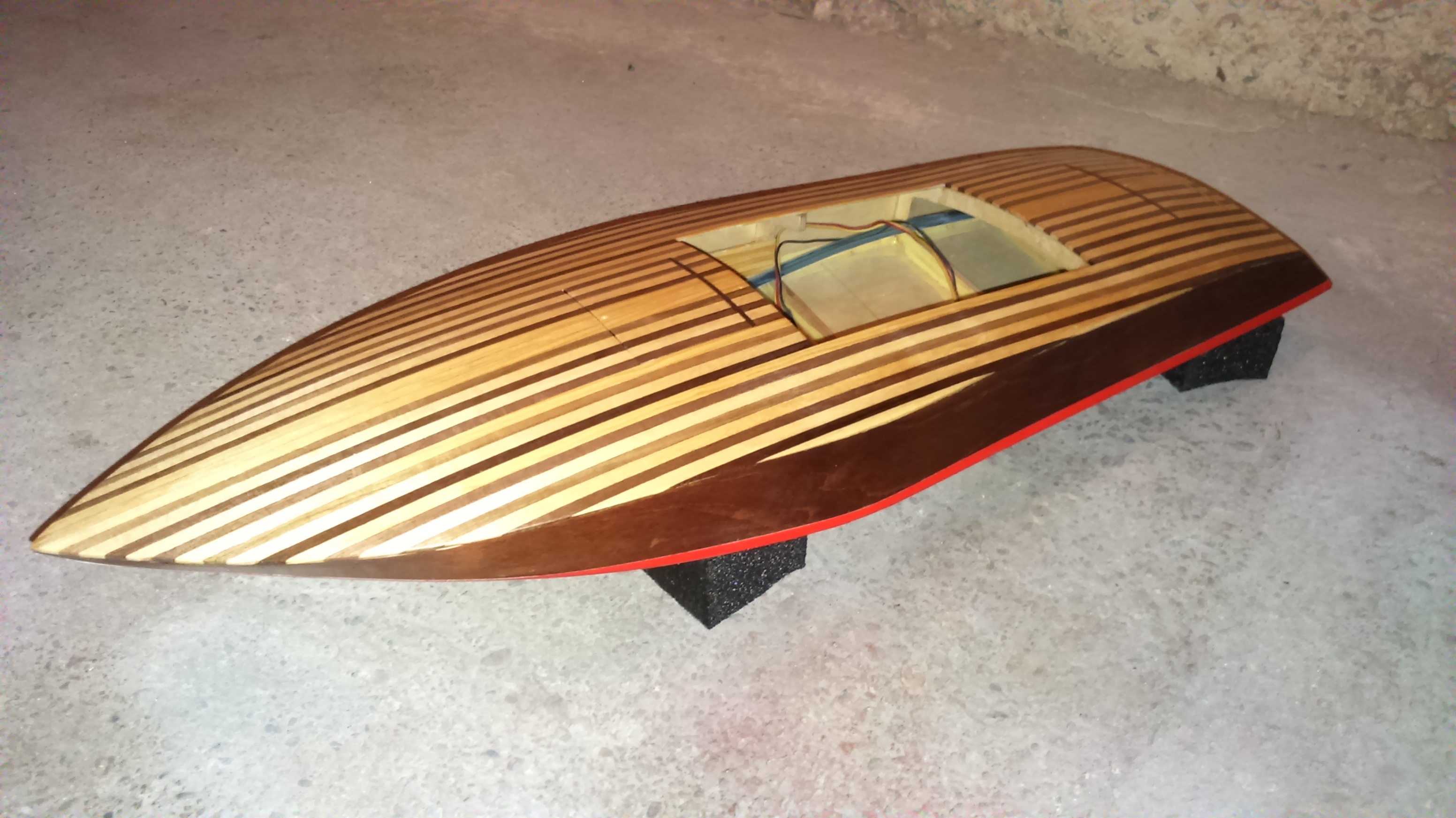

PostNapisane: wtorek, 7 stycznia 2020, 23:19
Jest taki czas w roku, że się wraca do rozpoczętych projektów.
Takoż i ja przeniosłem Monikę do modelarni i nawet jej dzisiaj pierwszą deseczkę poszycia przykleiłem :)
Do roztopów z pewnością nie zdążę ale może coś tam popchnę projekt do przodu.

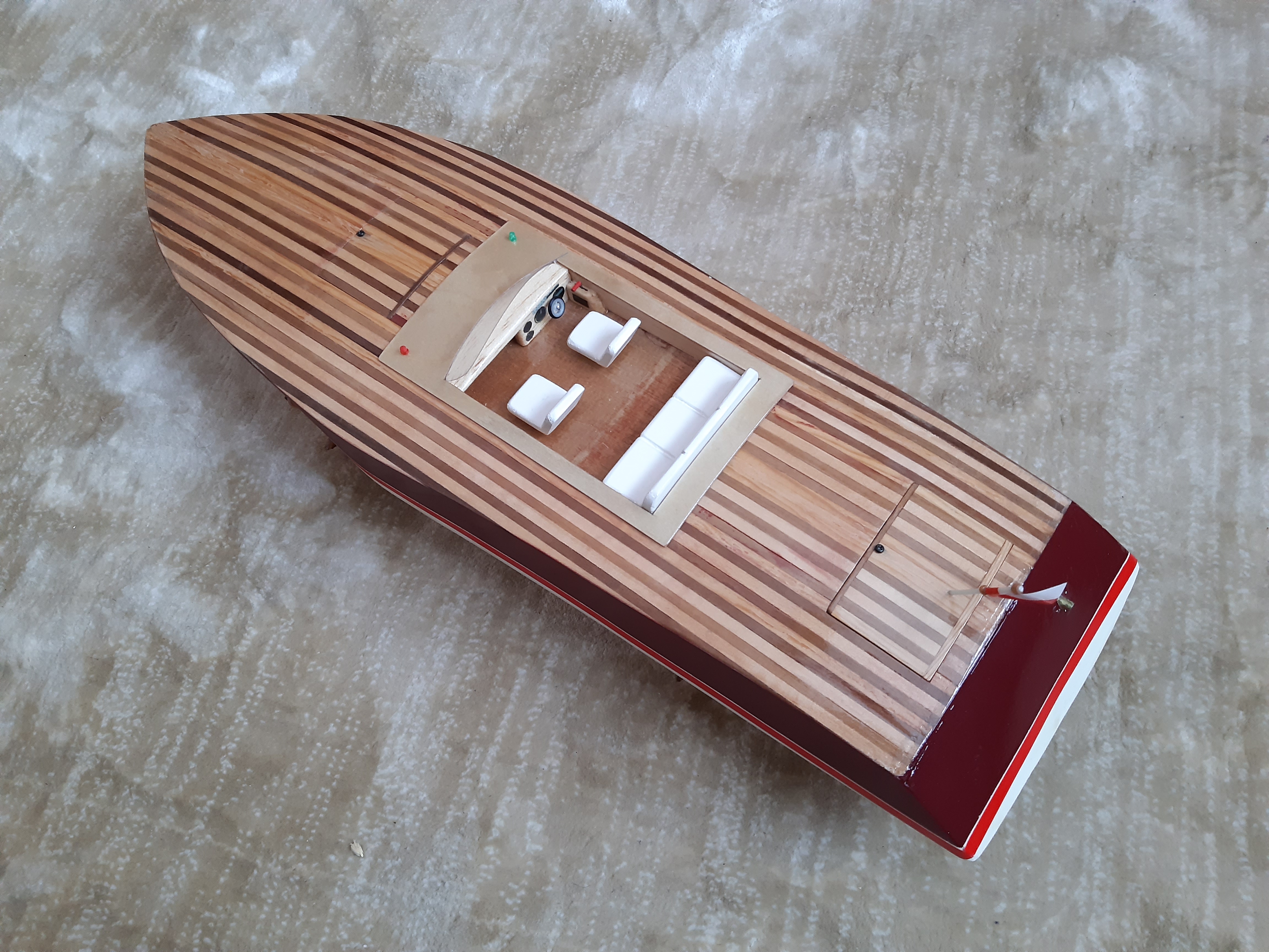

Trochę czasu minęło. Ktoś z Was zakończył swoje prace?
Moja po remoncie prezentuje się tak
20210117_100216.jpg [ 3.57 MiB | Przeglądane 12371 razy ]

Tak, była próba wody
Muszę nieco dociążyć rufę
