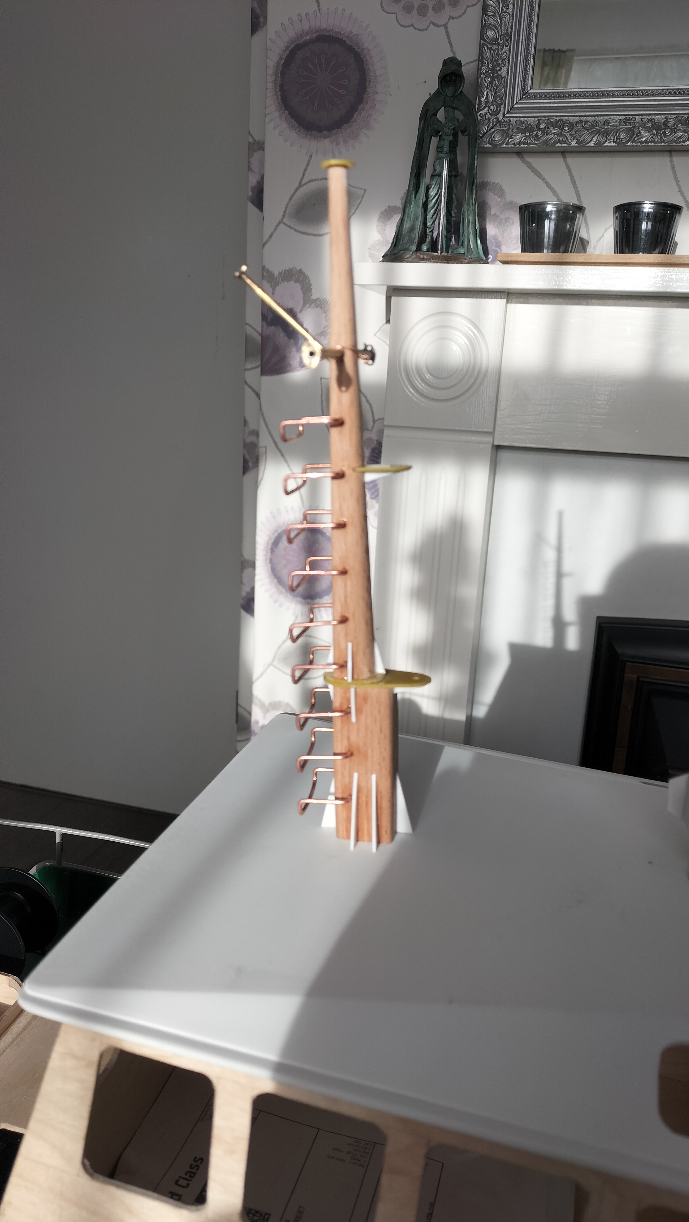

PostNapisane: poniedziałek, 12 grudnia 2022, 13:36

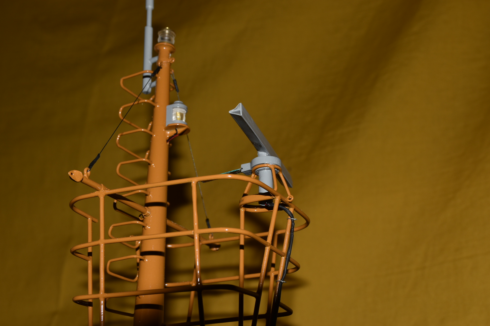

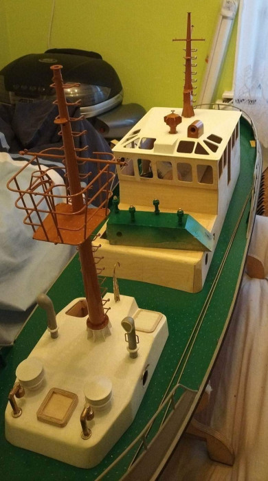

Tylni maszt:
IMG_20221212_122548.jpg [ 2.67 MiB | Przeglądane 17622 razy ]
IMG20221212121517.jpg [ 1.48 MiB | Przeglądane 17622 razy ]

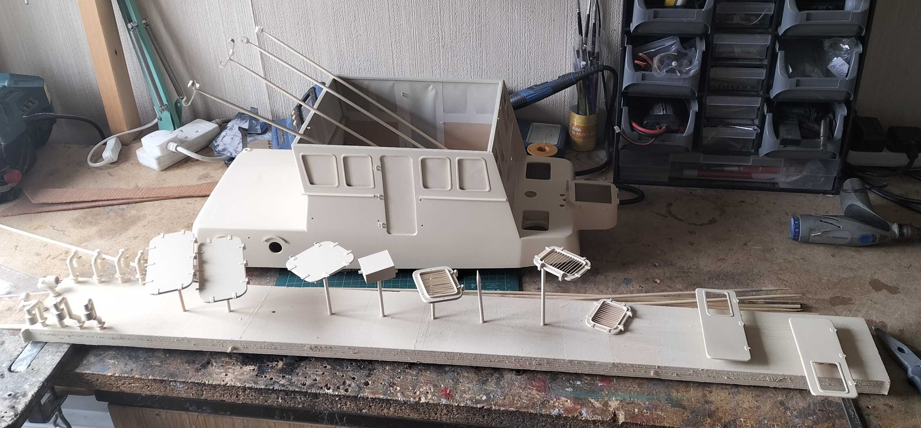

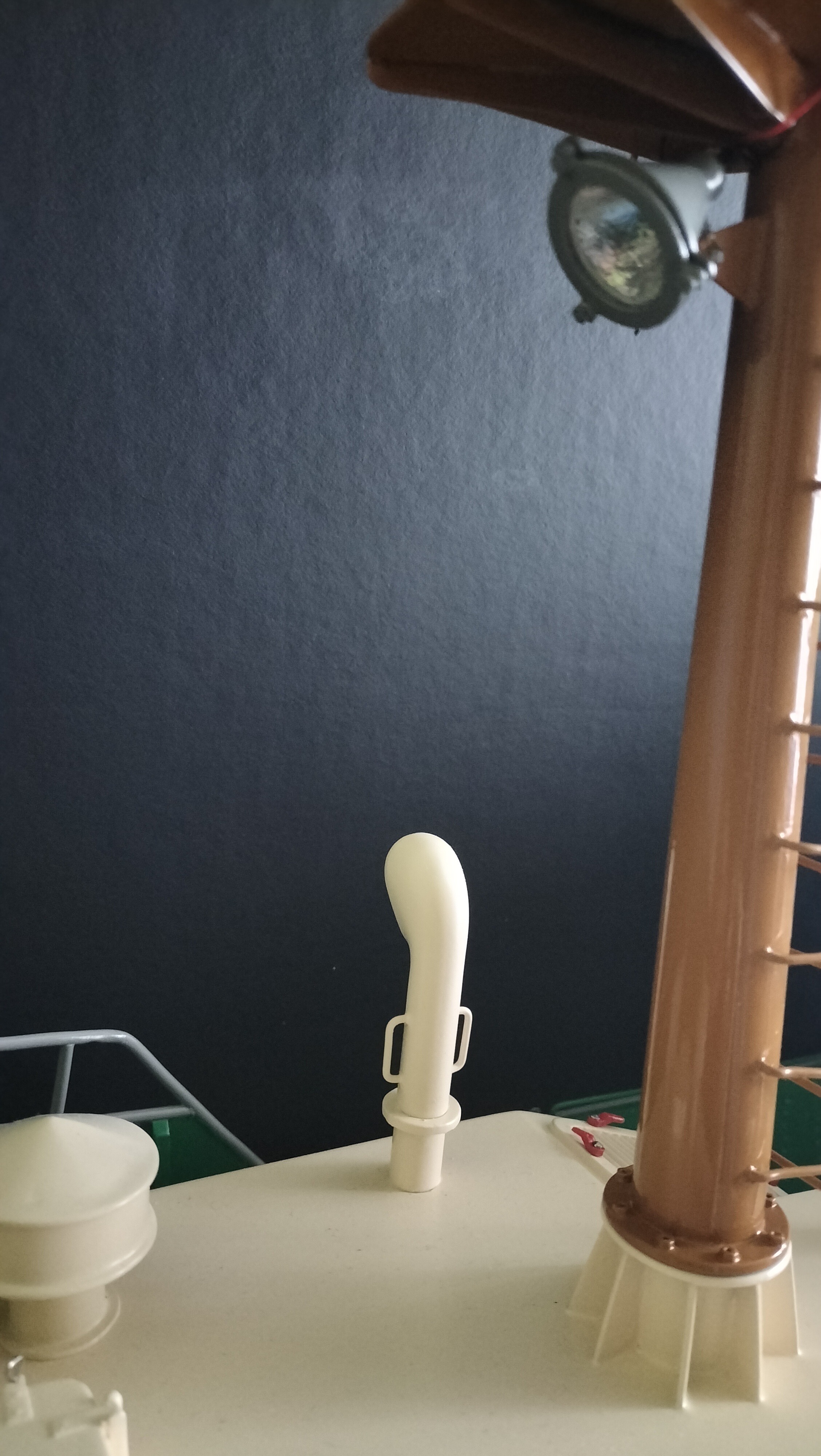

Syrena pneumatyczna:

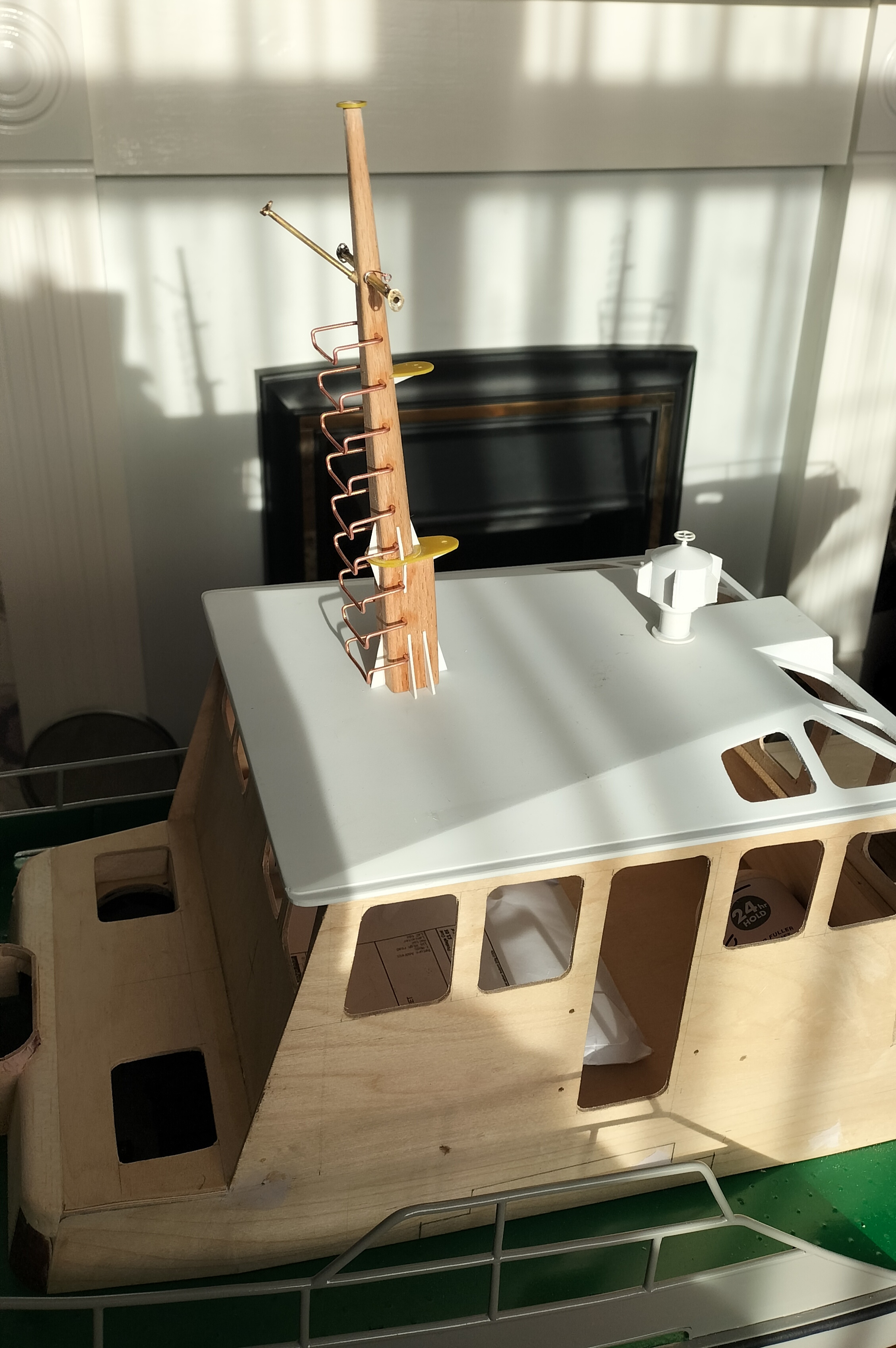

Maszty pomalowane i trochę drobiazgów:
IMG_20221223_201814.jpg [ 216.13 KiB | Przeglądane 17332 razy ]
IMG_20221221_201643.jpg [ 89.2 KiB | Przeglądane 17332 razy ]

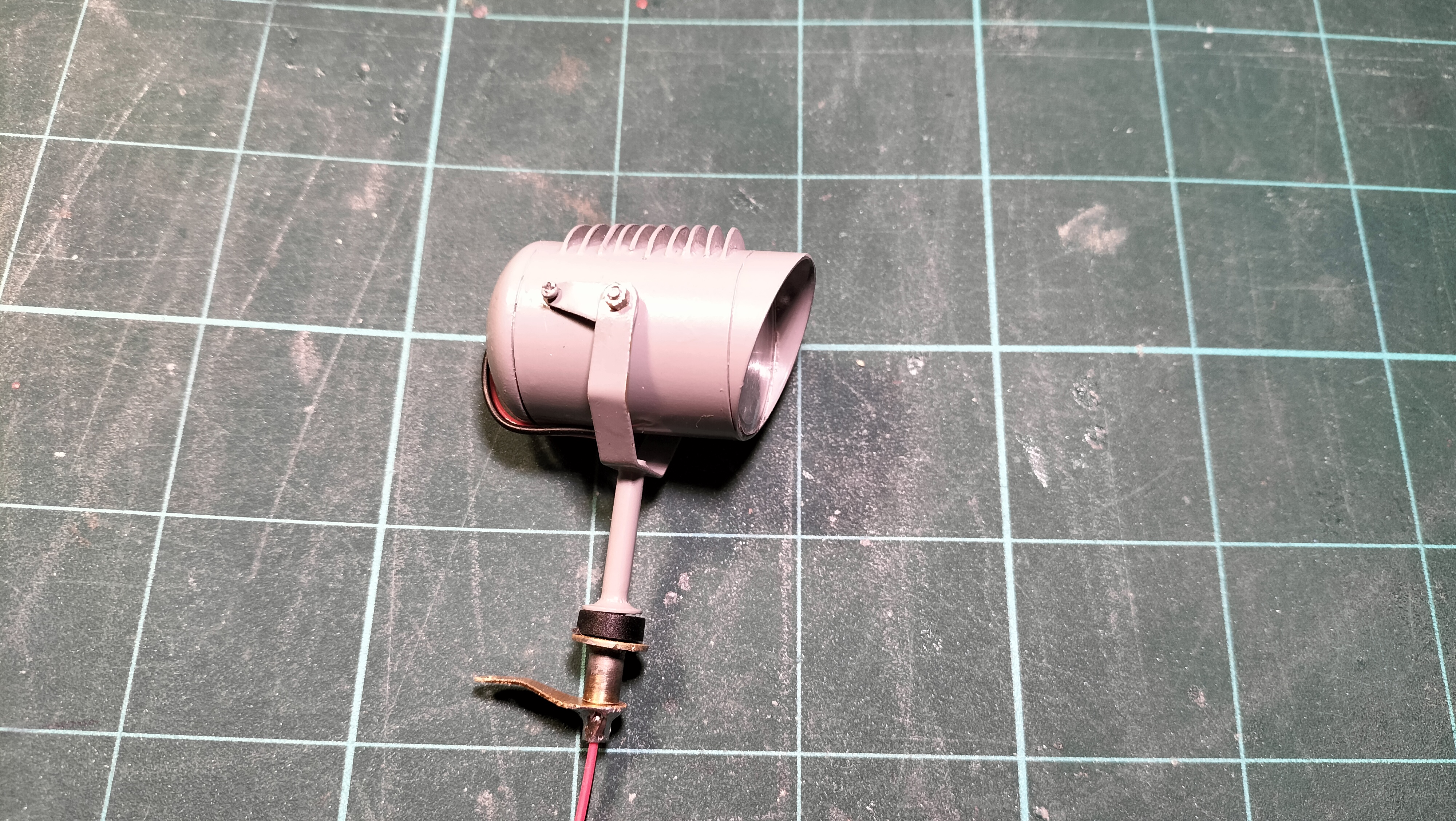

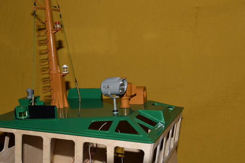

Reflektor główny:
IMG20230108202345.jpg [ 3.06 MiB | Przeglądane 17153 razy ]
IMG_20230108_204844.jpg [ 1.51 MiB | Przeglądane 17152 razy ]
 Tytuł: Re: Kuter pilotowy "PILOT 20"
PostNapisane: niedziela, 8 stycznia 2023, 22:04
Posty: 6494
I chyba nawet będzie świecił, fiu fiu
PostNapisane: niedziela, 8 stycznia 2023, 22:54
Świeci i to bije na 5 metrów, bo środek ma z latarki.
W dodatku będzie sterowany na boki. ;)

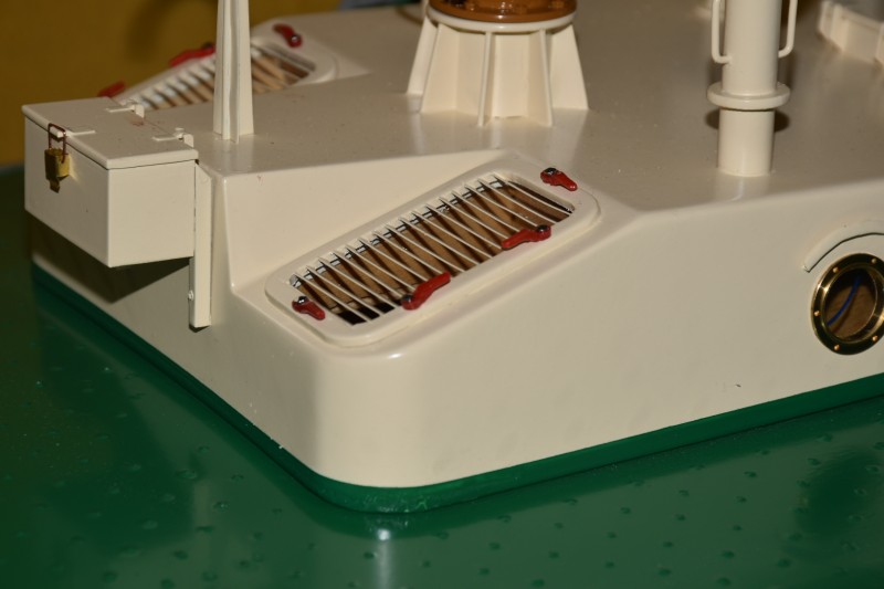

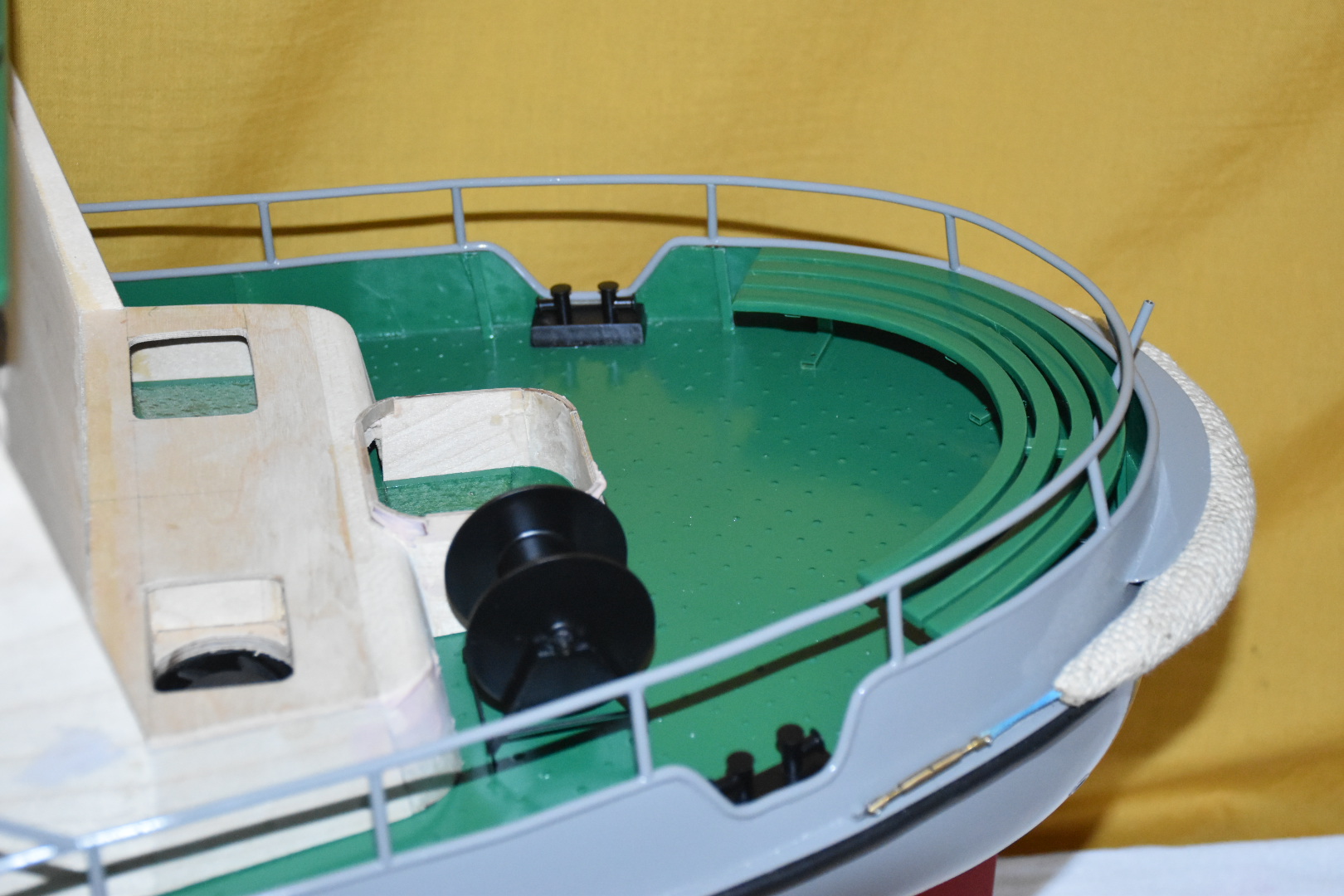

Patrząc na wasze poczynania szkutnicze i ja się do czegoś przyznam
IMG_20230207_215038.jpg [ 77.12 KiB | Przeglądane 15090 razy ]

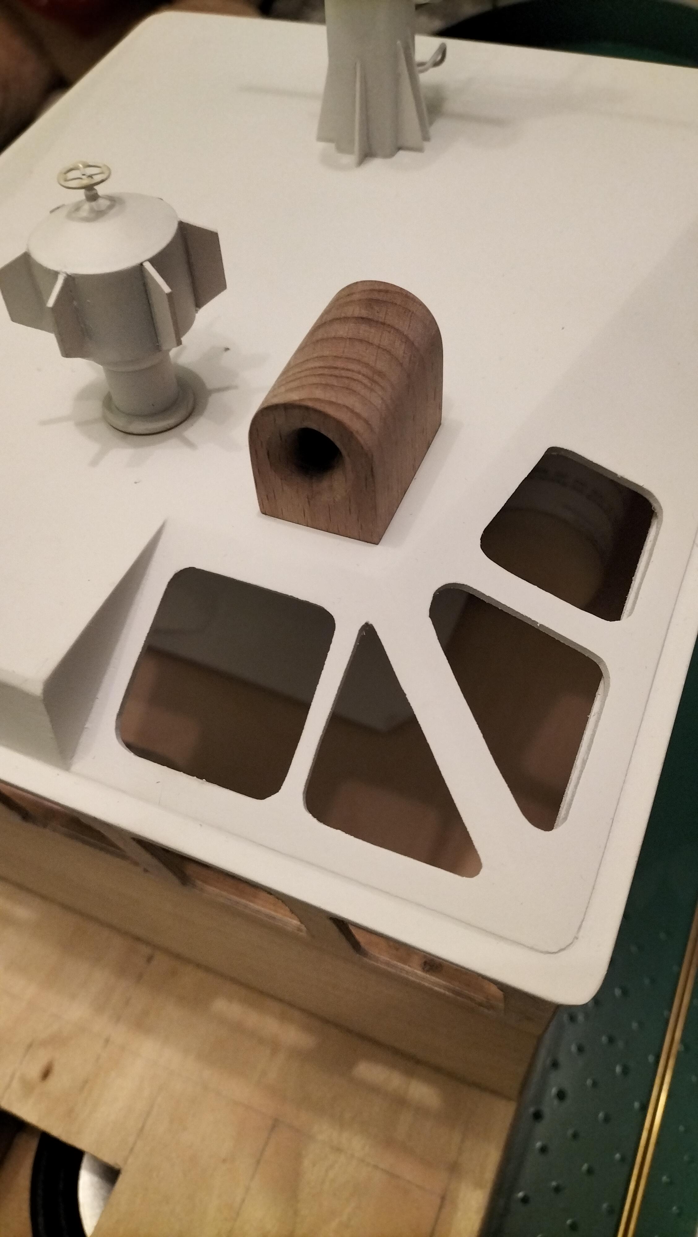

PostNapisane: środa, 15 lutego 2023, 17:29
Na początek mały porządek :D
IMG_20230215_172533.jpg [ 3 MiB | Przeglądane 14964 razy ]
Trzeba zrobić :roll: Pytanie gdzie jest Halny :?:

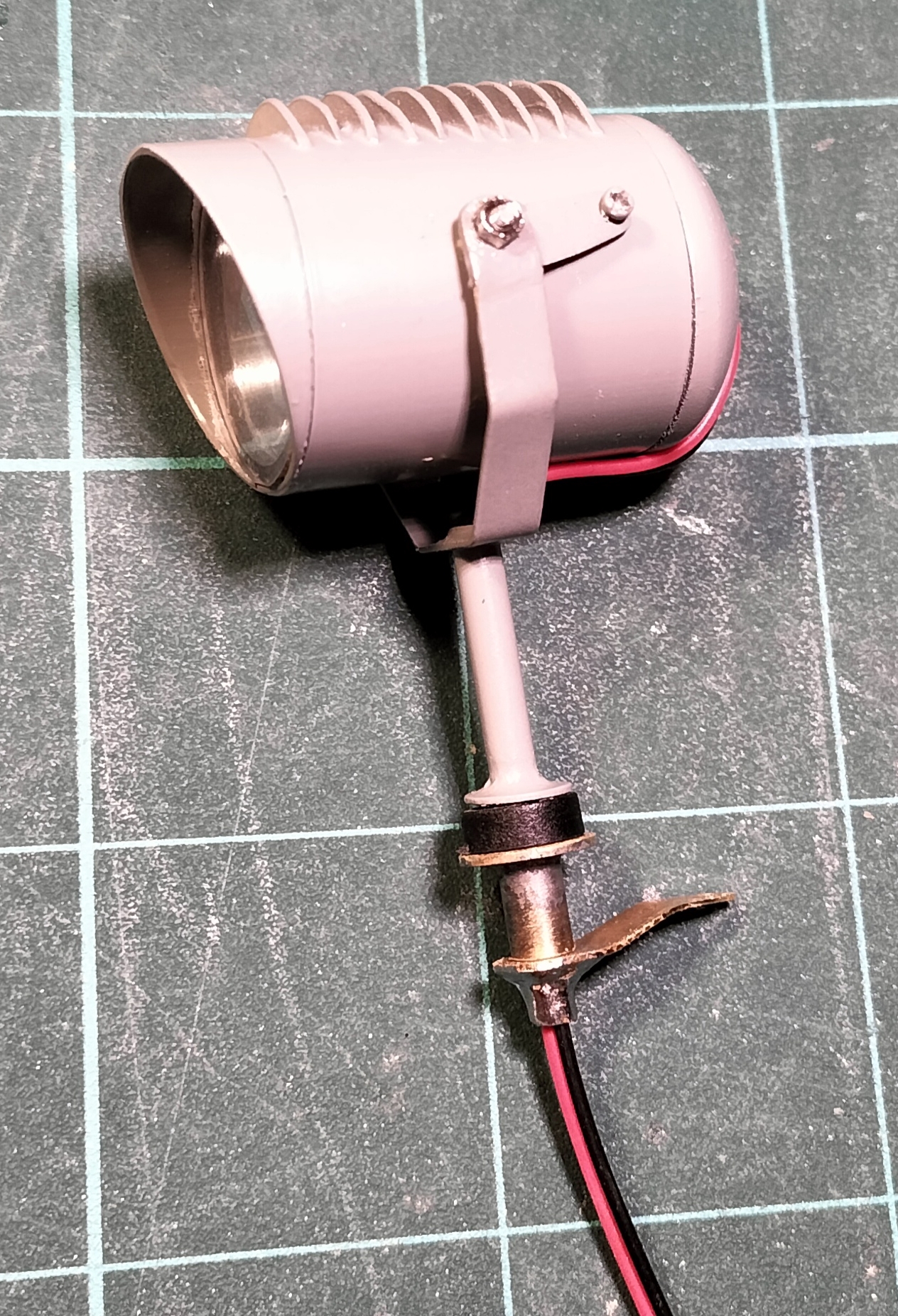

Pogadaliśmy, pożartowaliśmy daliśmy motywację do pracy, ale z relacją z budowy "Pilota20" jedziemy dalej:

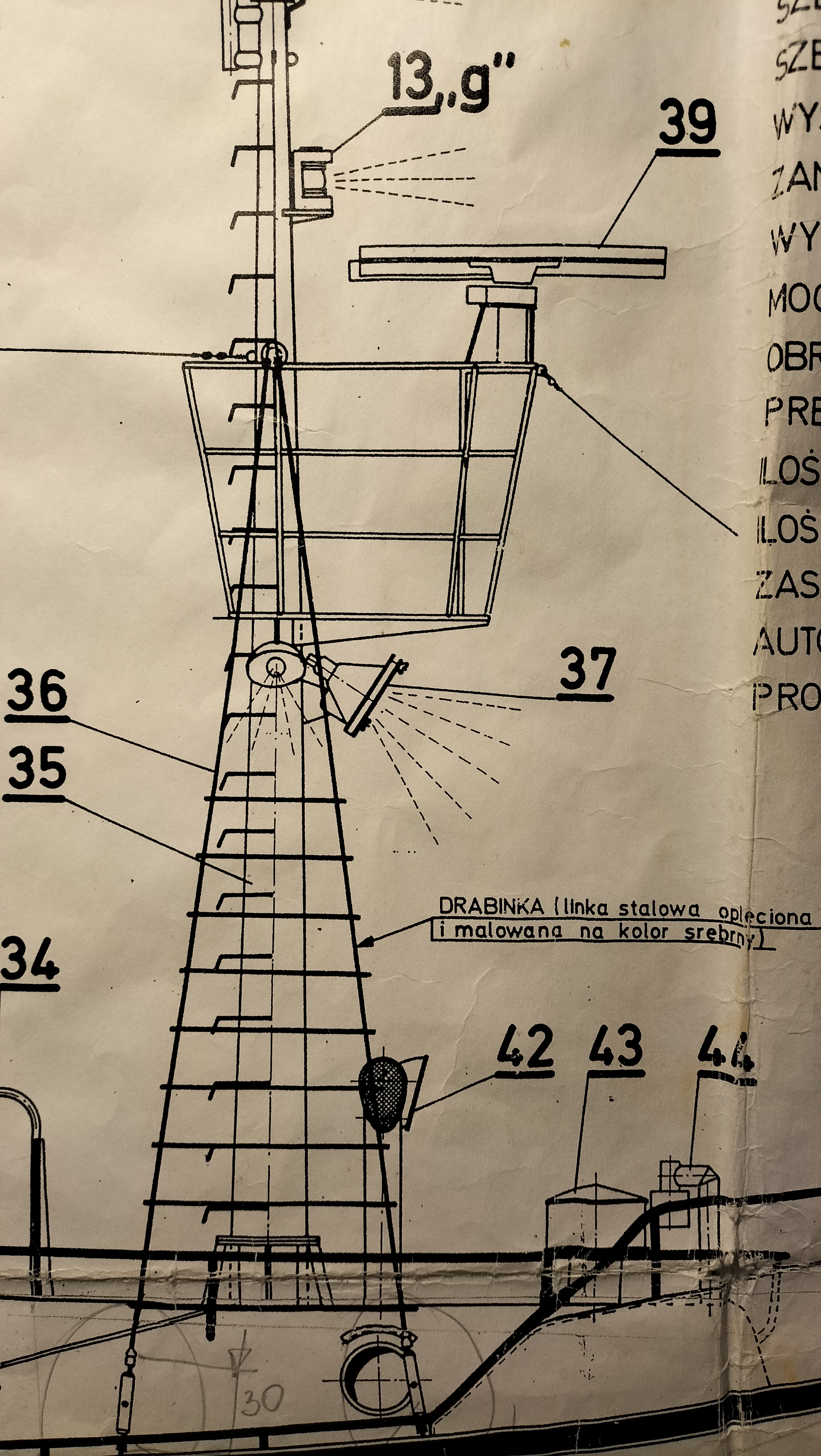

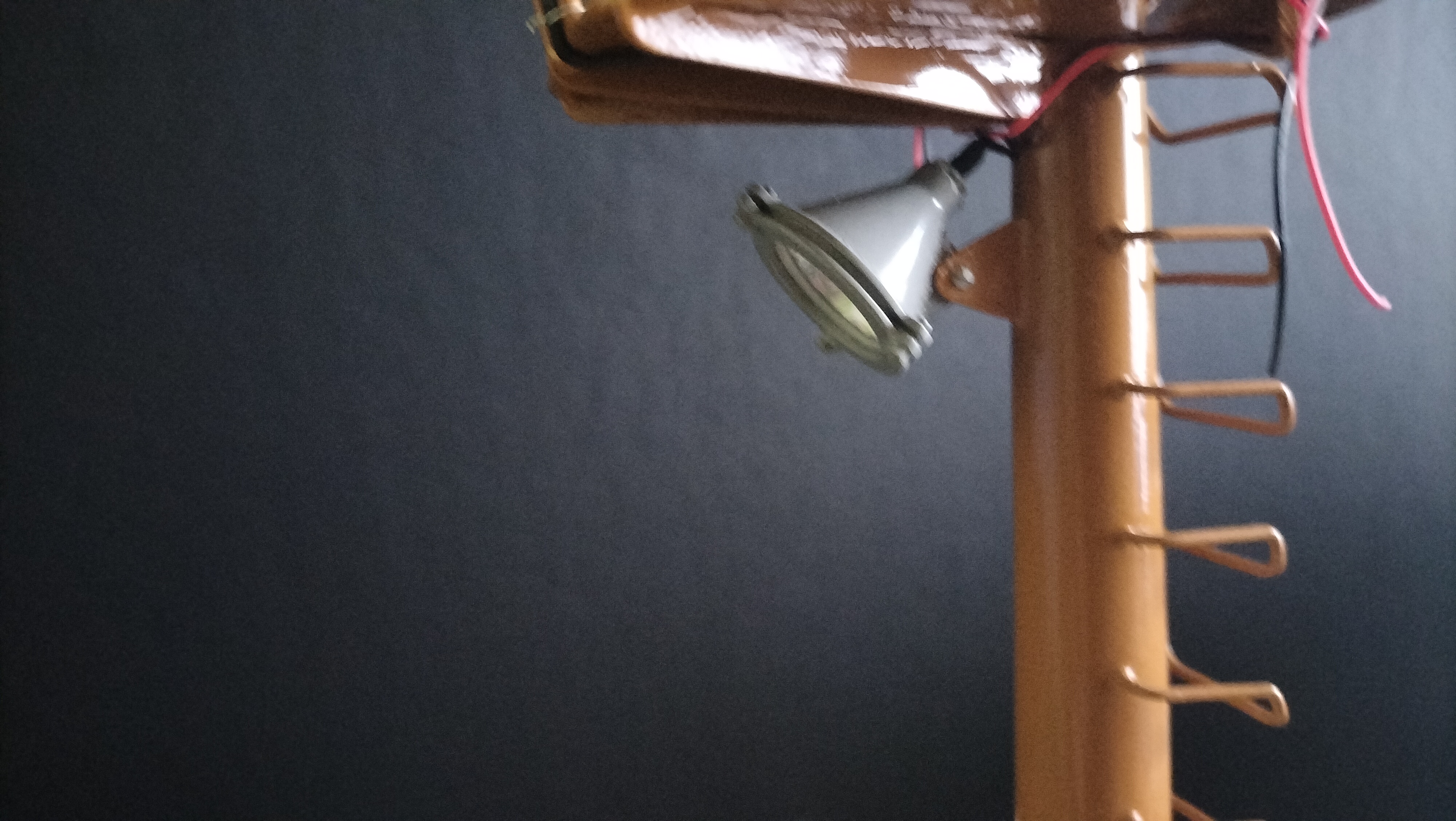

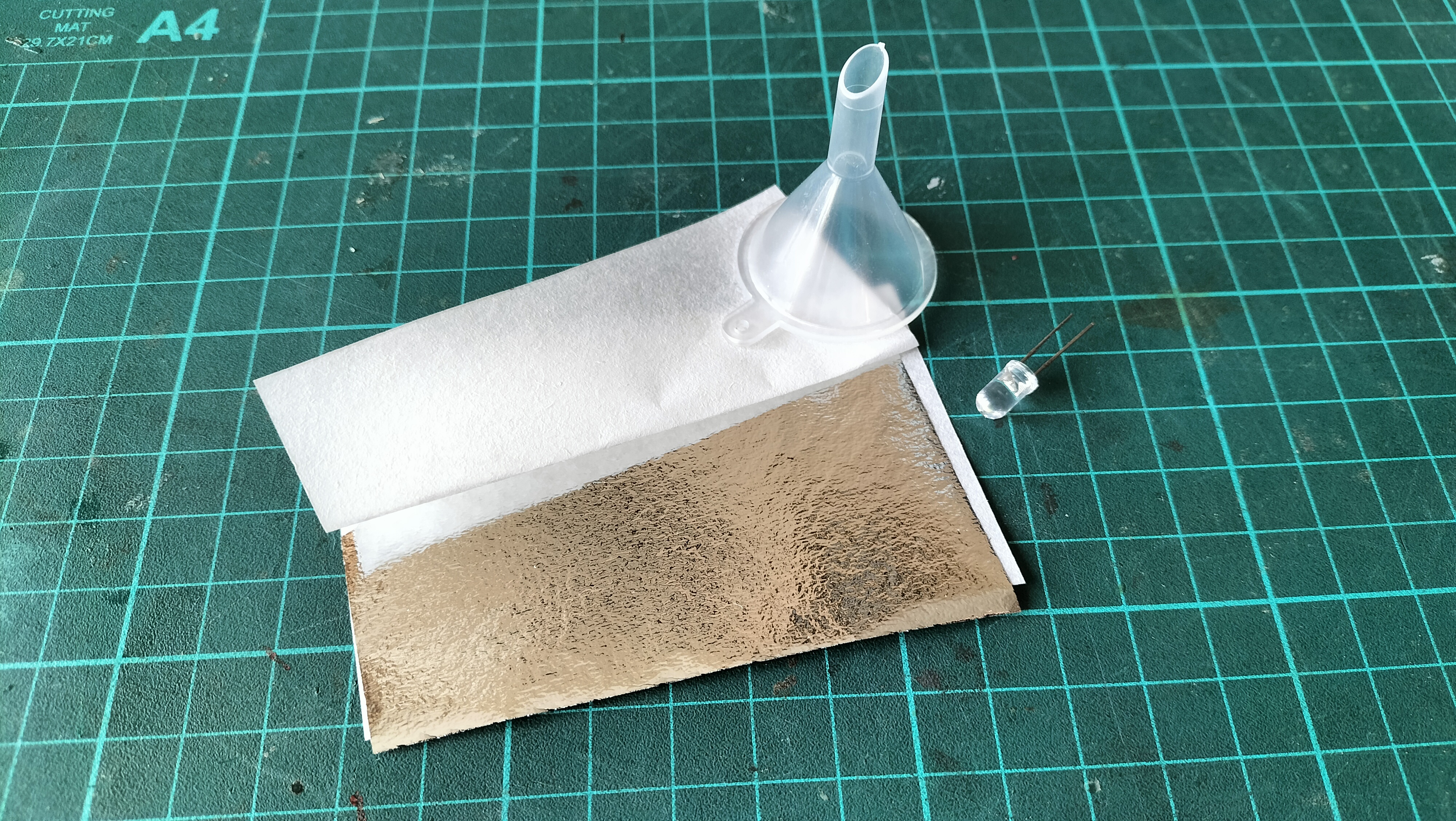

Tym razem reflektor na maszcie oświetlający dziobową cześć pokładu. Poz.37.
IMG20230217205551.jpg [ 2.44 MiB | Przeglądane 12901 razy ]
Materiały to miniaturowy lejek do perfum, jeden LED, płatki srebra do renowacji zabytków, kawałek polistyrenu bezbarwnego.
IMG20230131144005.jpg [ 3.74 MiB | Przeglądane 12901 razy ]
IMG20230217094413.jpg [ 2.96 MiB | Przeglądane 12901 razy ]
IMG20230217094354.jpg [ 2 MiB | Przeglądane 12901 razy ]

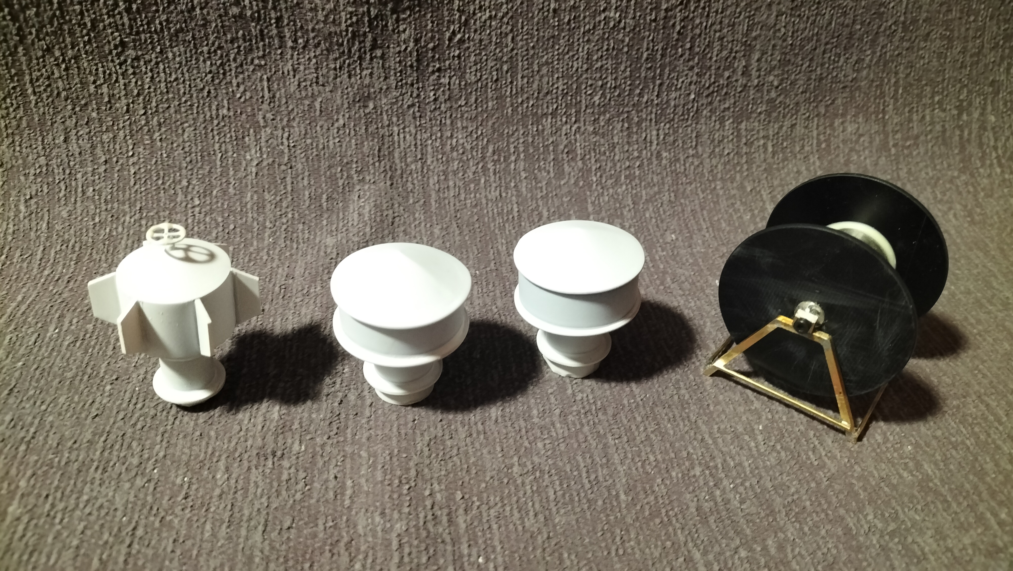

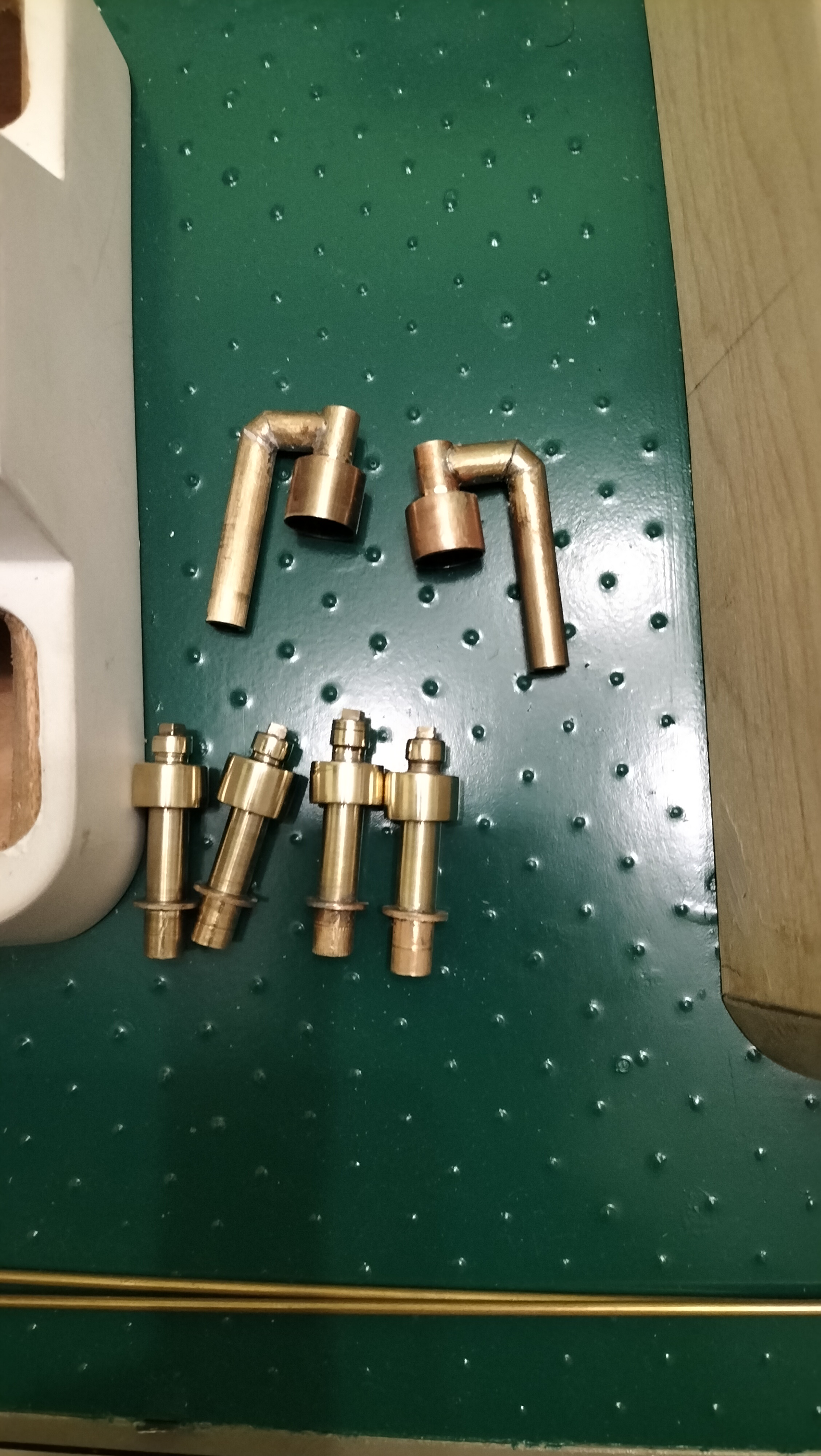

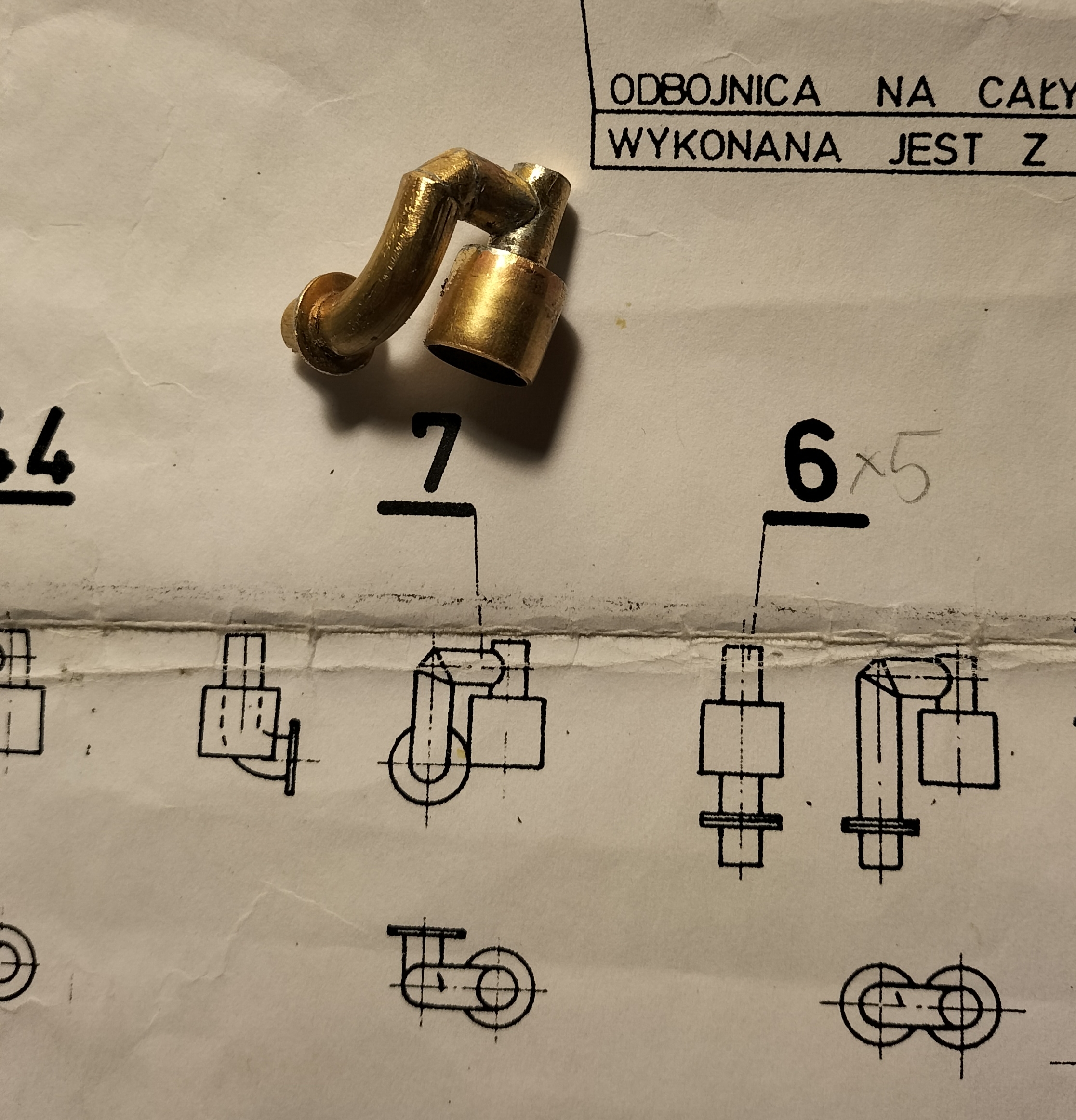

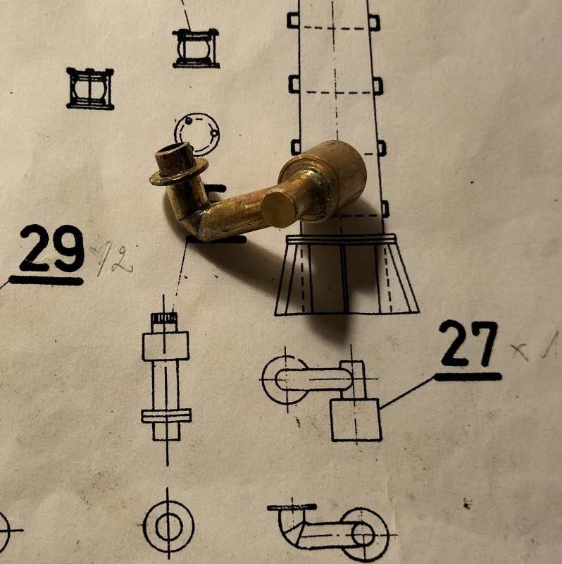

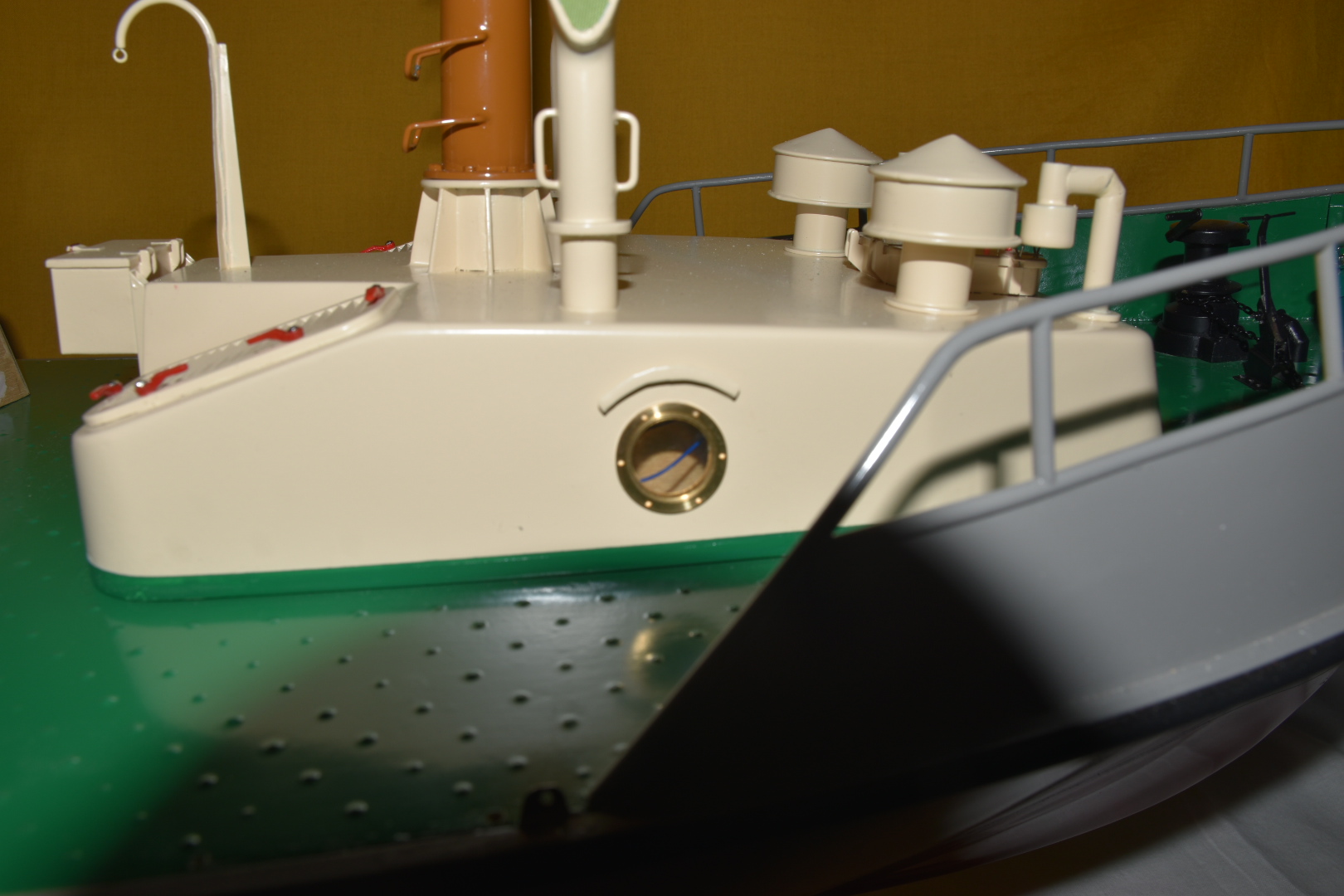

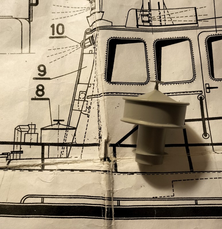

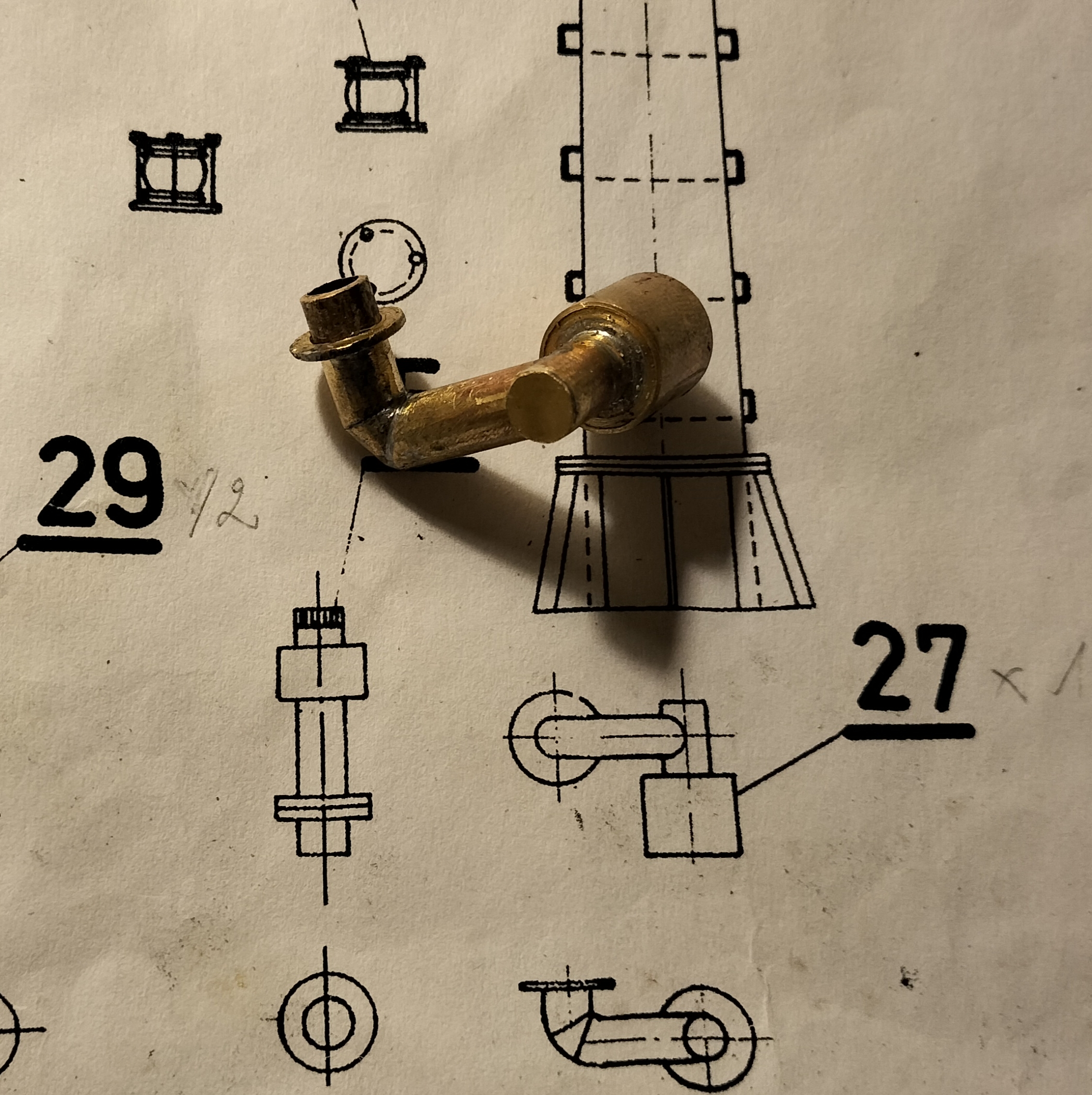

Głowica wentylacyjna poz.8
IMG_20230217_211136.jpg [ 2.6 MiB | Przeglądane 12898 razy ]

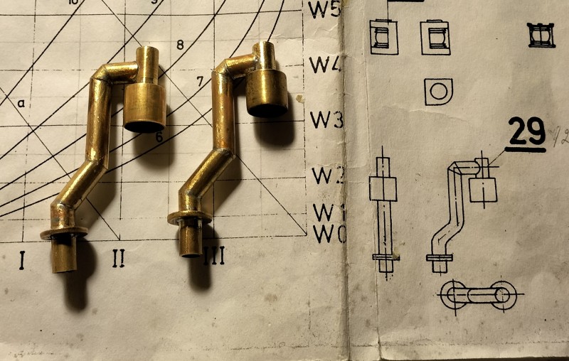

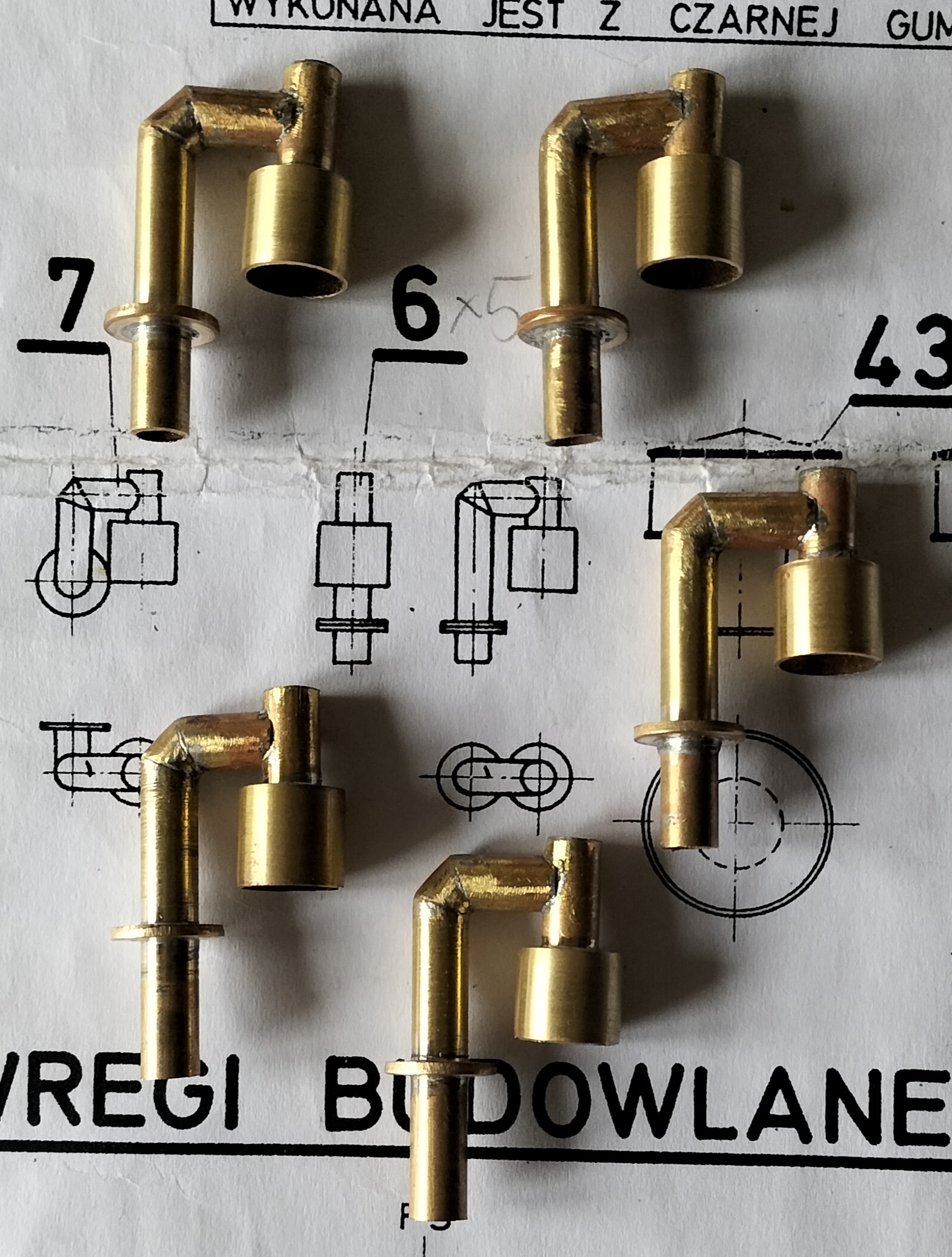

Oraz inne odwietrzniki pokładowe:
Komentarz: Poz.29
IMG_20230217_211303.jpg [ 2.11 MiB | Przeglądane 12898 razy ]
Komentarz: Poz. 27
IMG_20230217_211236.jpg [ 2.09 MiB | Przeglądane 12898 razy ]
Komentarz: Poz.7
IMG_20230217_211203.jpg [ 2.33 MiB | Przeglądane 12898 razy ]
Komentarz: Poz.6

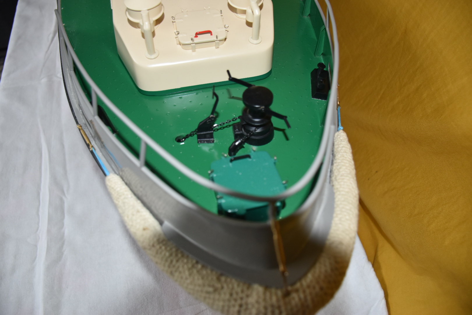

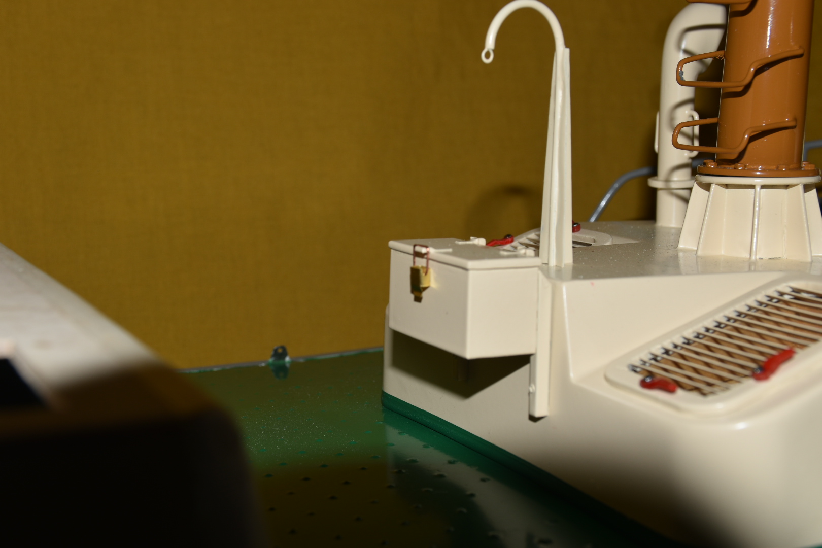

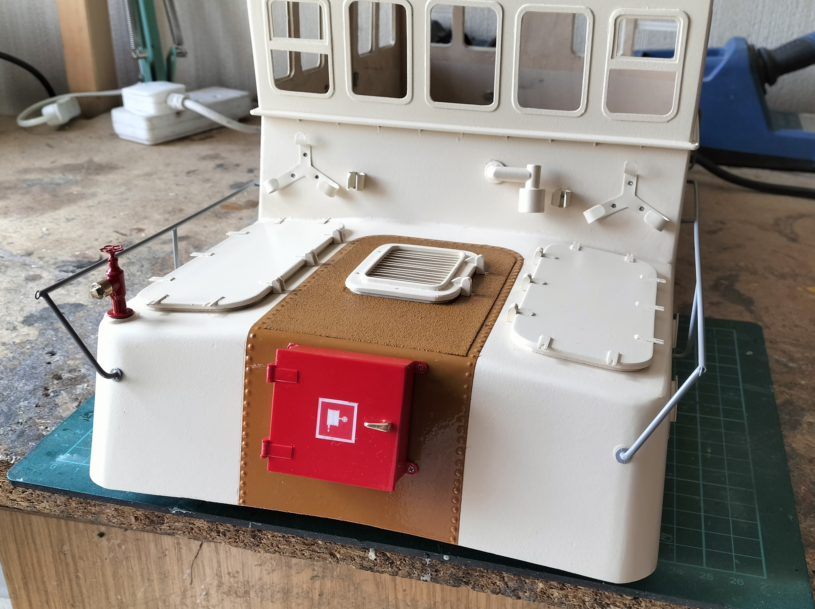

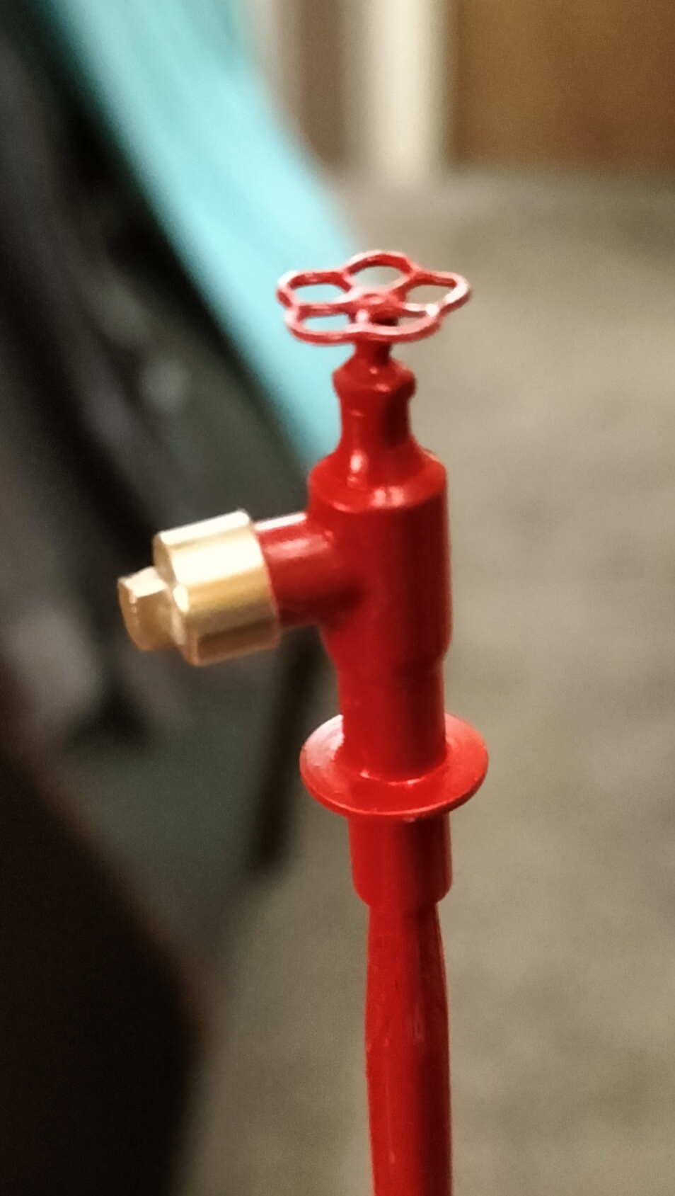

Zawór przeciwpożarowy:
IMG_20230304_031313.jpg [ 644.46 KiB | Przeglądane 12797 razy ]

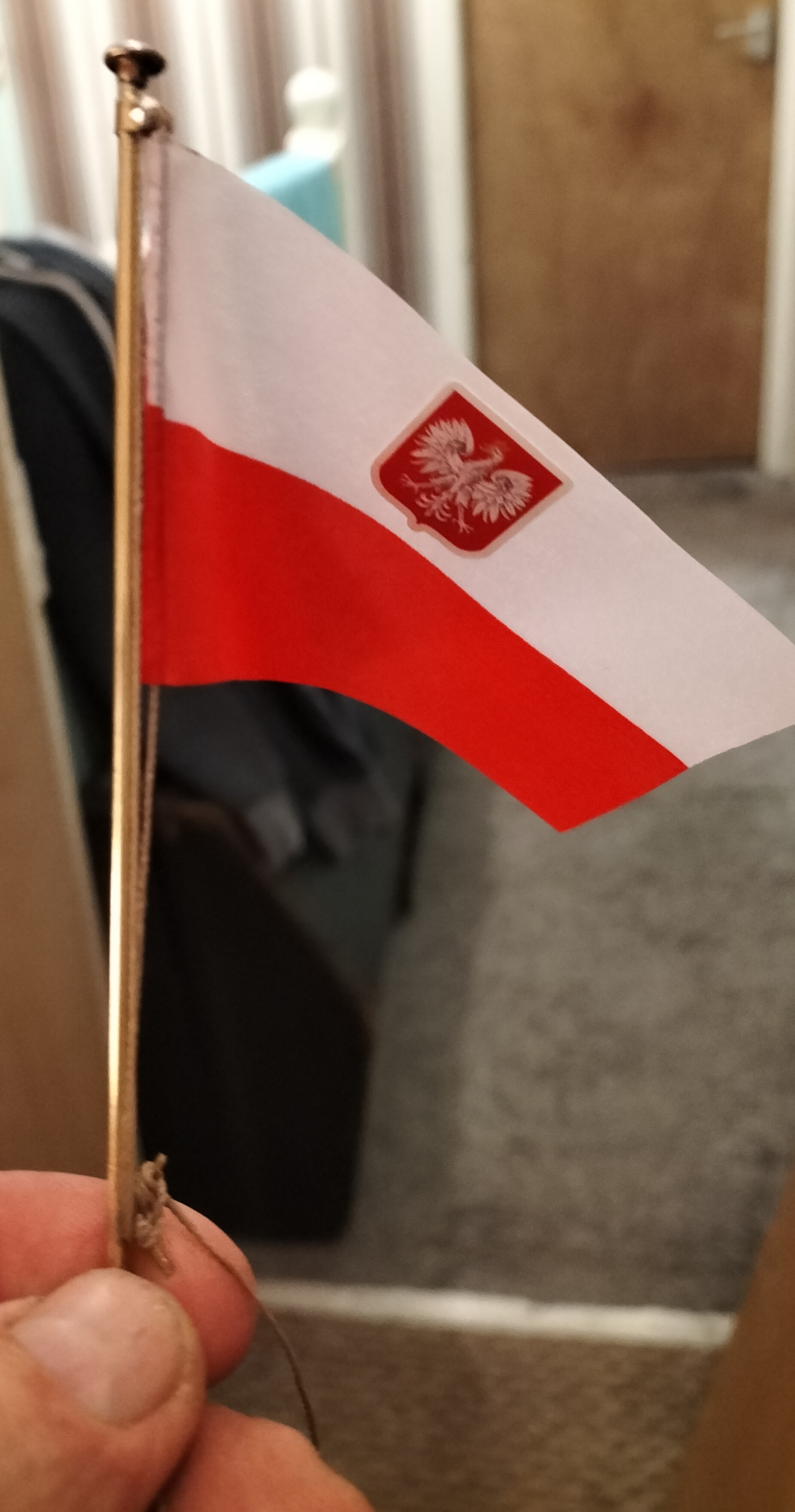

Do uroczystego podniesienia bandery jeszcze daleka droga, ale flagsztok już gotowy:
IMG_20230304_031340.jpg [ 2.51 MiB | Przeglądane 12797 razy ]

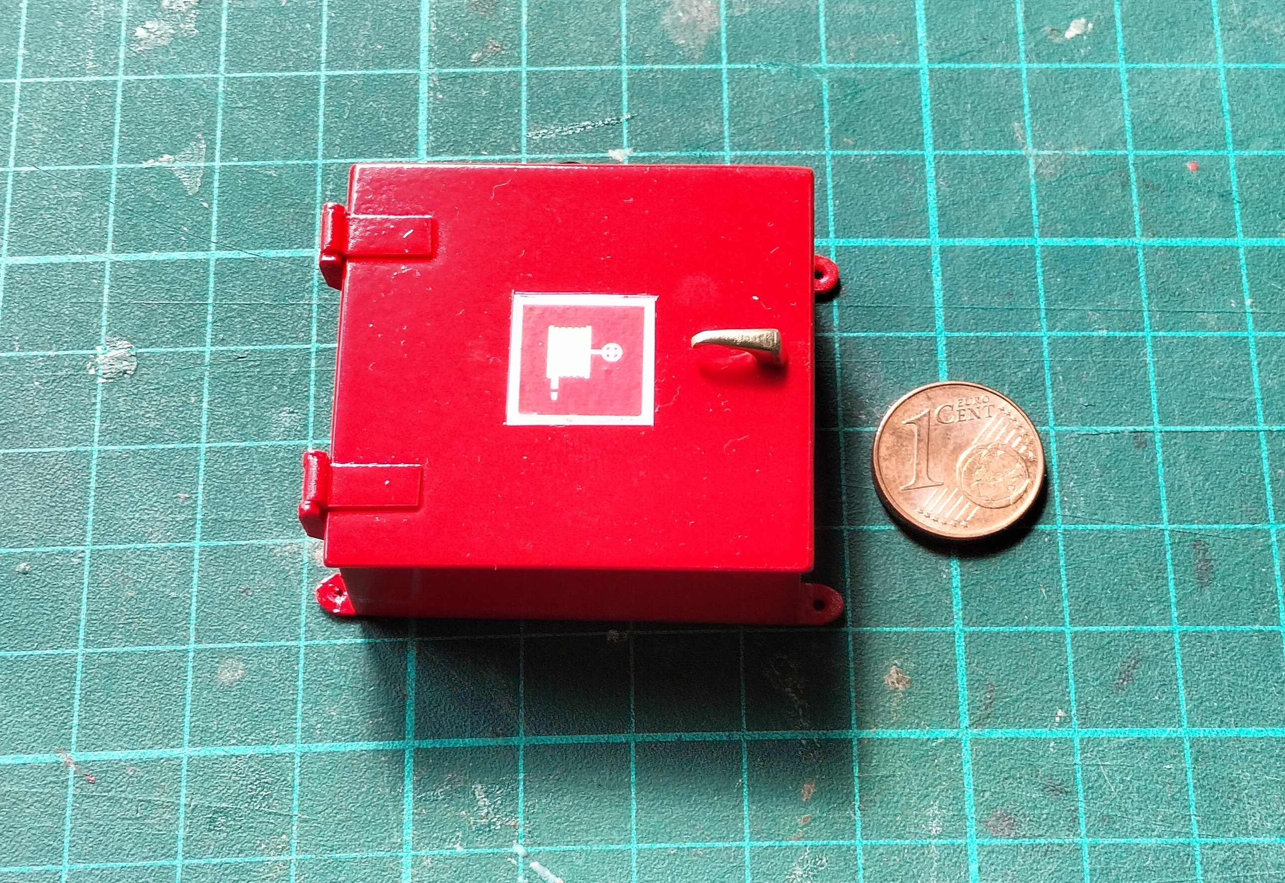

Skrzynka na wąż hydrantowy:
IMG_20230304_031953.jpg [ 205.16 KiB | Przeglądane 12796 razy ]

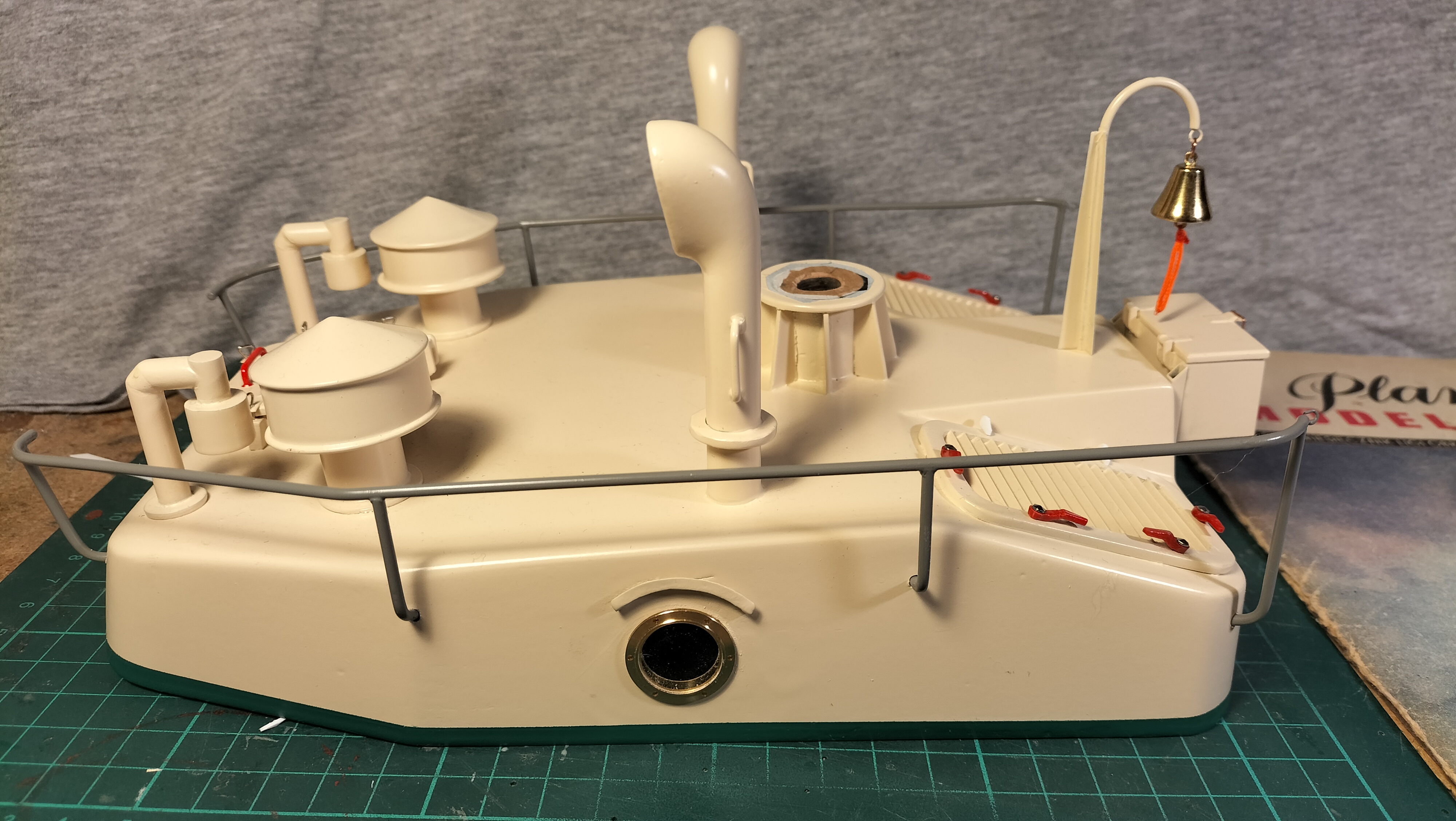

PostNapisane: niedziela, 5 marca 2023, 00:45

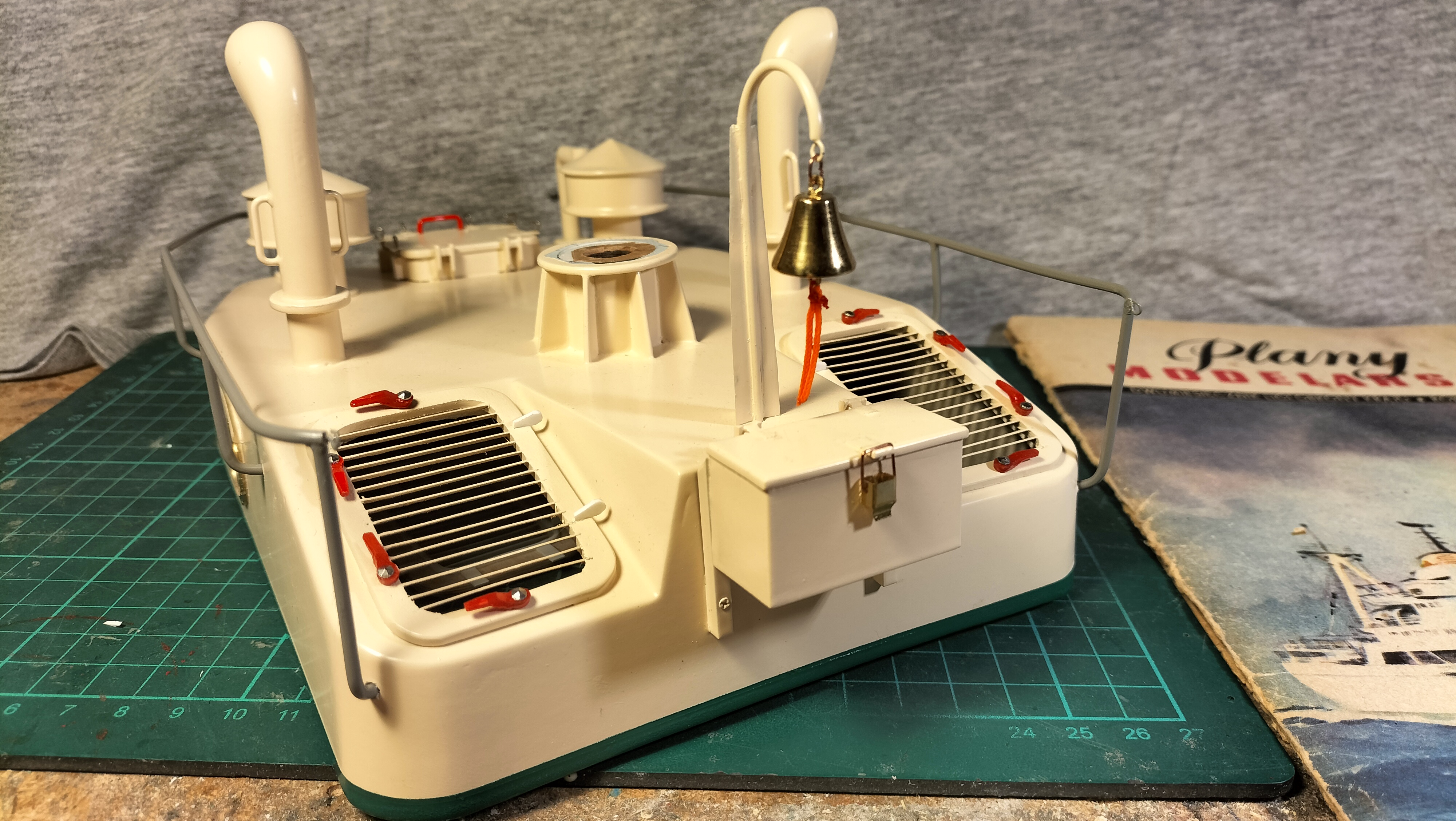

Poręcze na skrzyni.
IMG20230304230034.jpg [ 1.85 MiB | Przeglądane 12754 razy ]
I dzwon okrętowy:
IMG20230304230208.jpg [ 2.33 MiB | Przeglądane 12754 razy ]

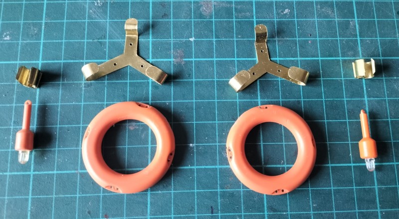

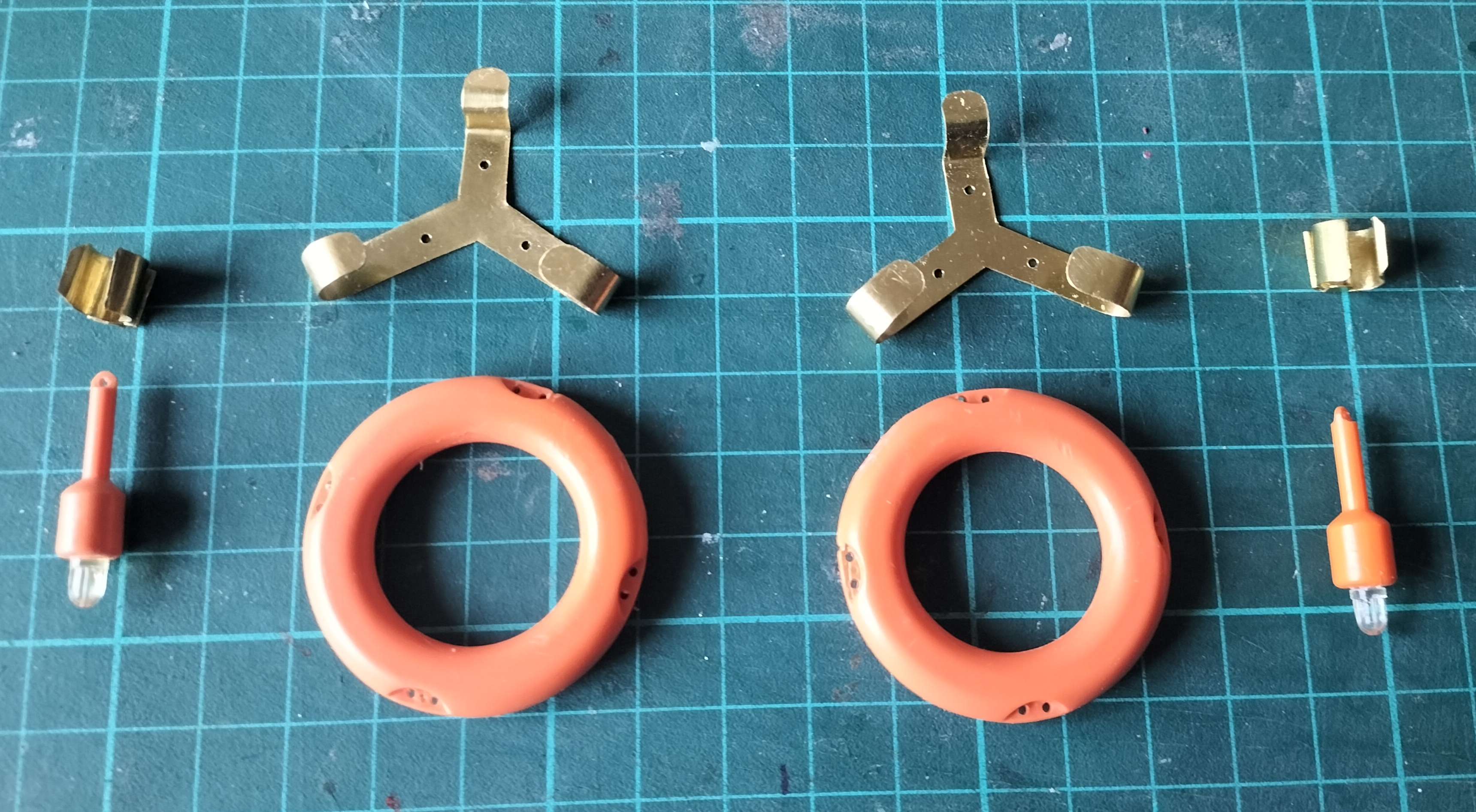

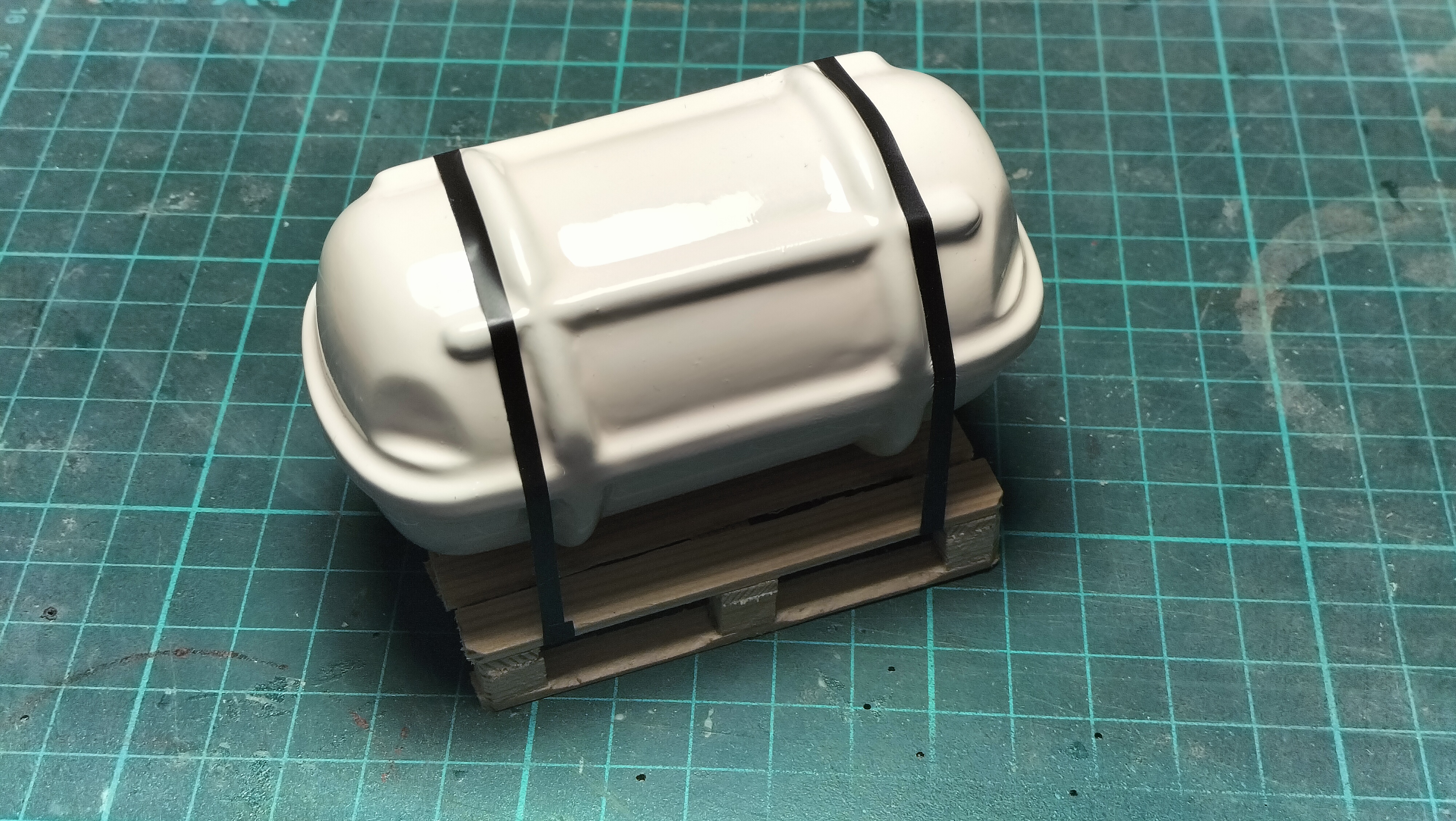

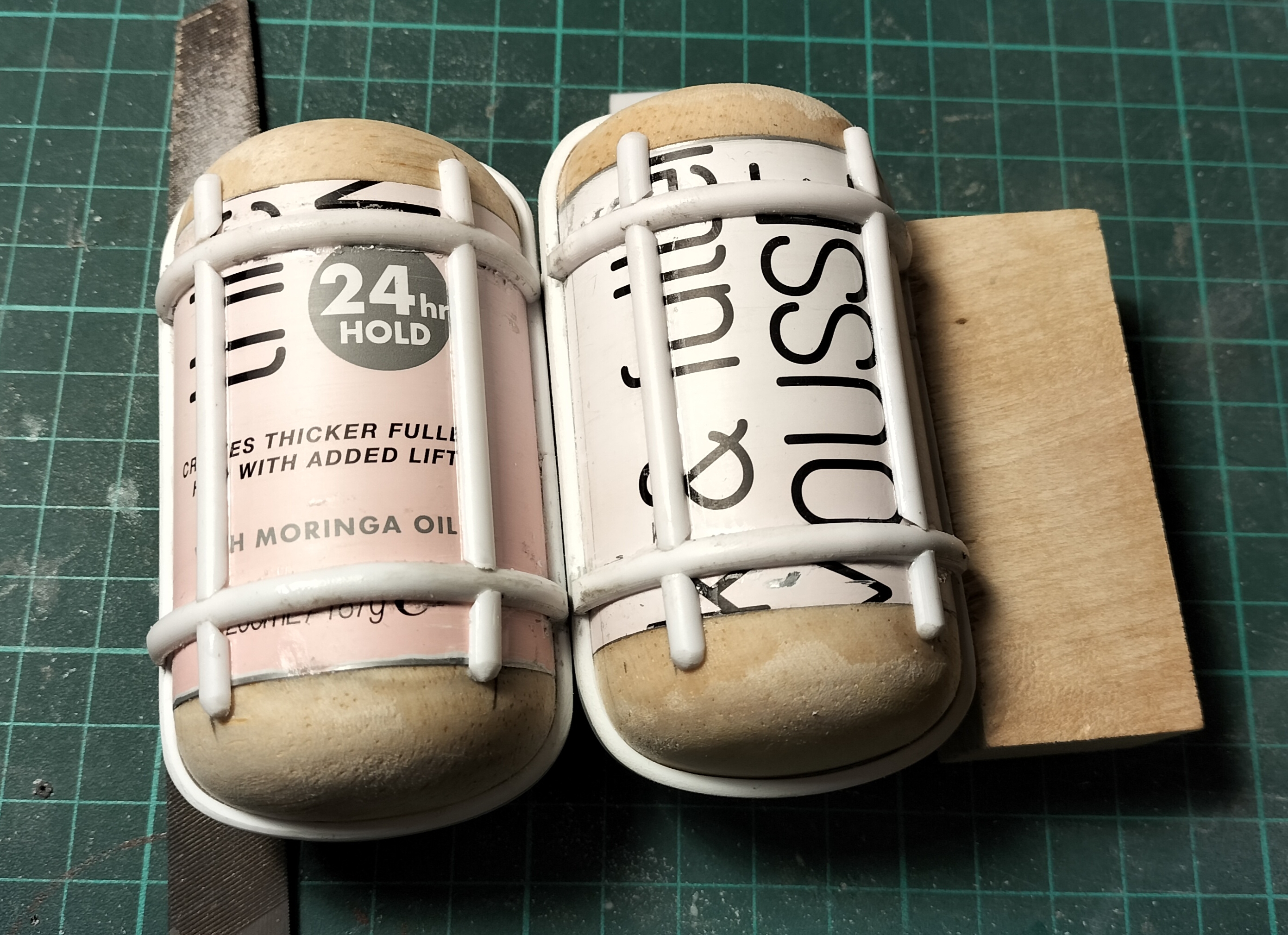

Powstają tratwy ratunkowe:
IMG_20230310_223107.jpg [ 2.55 MiB | Przeglądane 12461 razy ]
IMG_20230310_223343.jpg [ 2.61 MiB | Przeglądane 12461 razy ]

Podstawy pod tratwy zrobione.
Jutro malowanie.
IMG20230324002908.jpg [ 3.03 MiB | Przeglądane 12377 razy ]

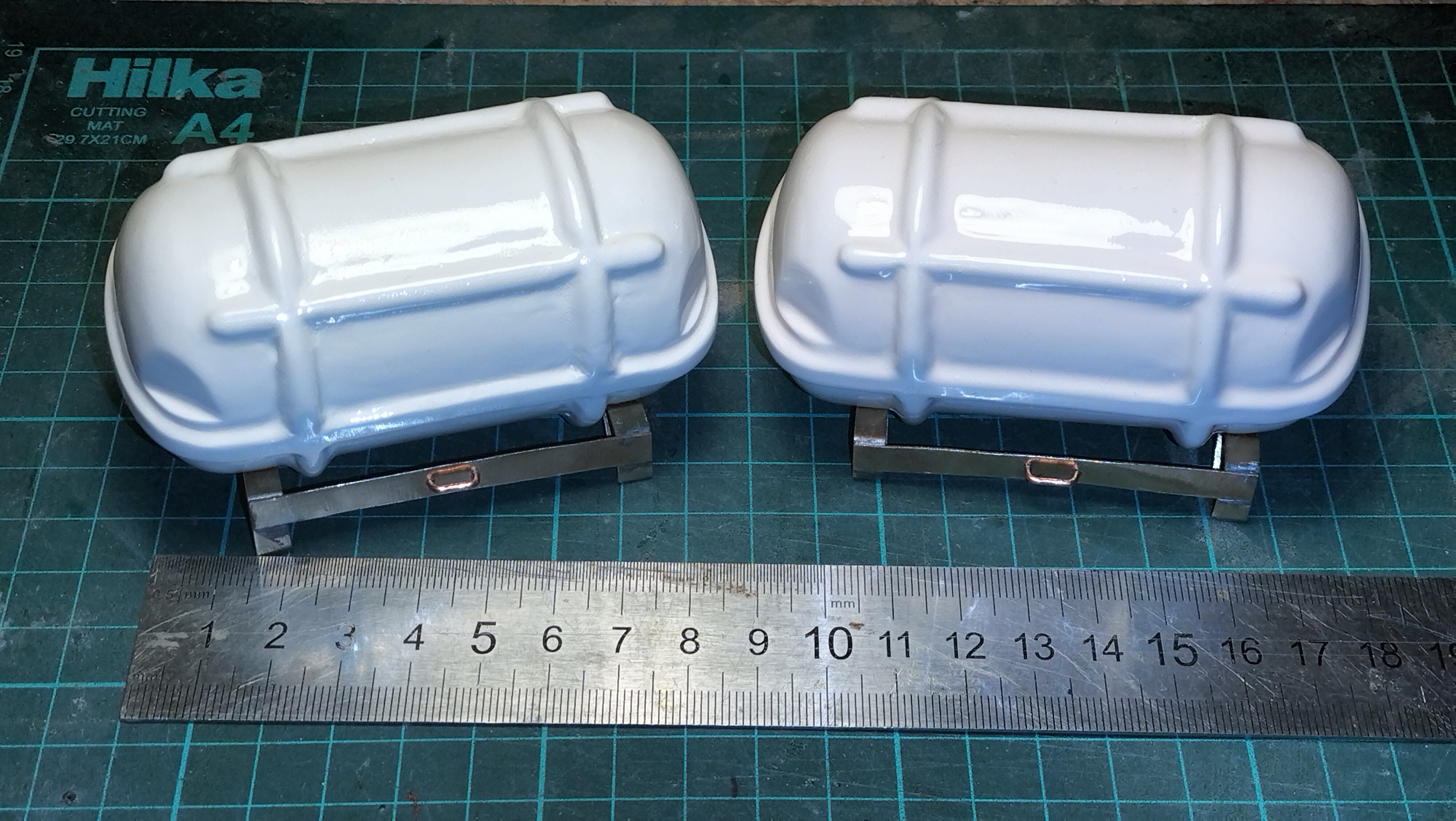

Dostarczono też do stoczni zamówione w "Stomilu" w Grudziądzu dwie tratwy ratunkowe ;)
IMG20230324005527.jpg [ 3.79 MiB | Przeglądane 12377 razy ]
IMG20230324003324.jpg [ 2.04 MiB | Przeglądane 12377 razy ]

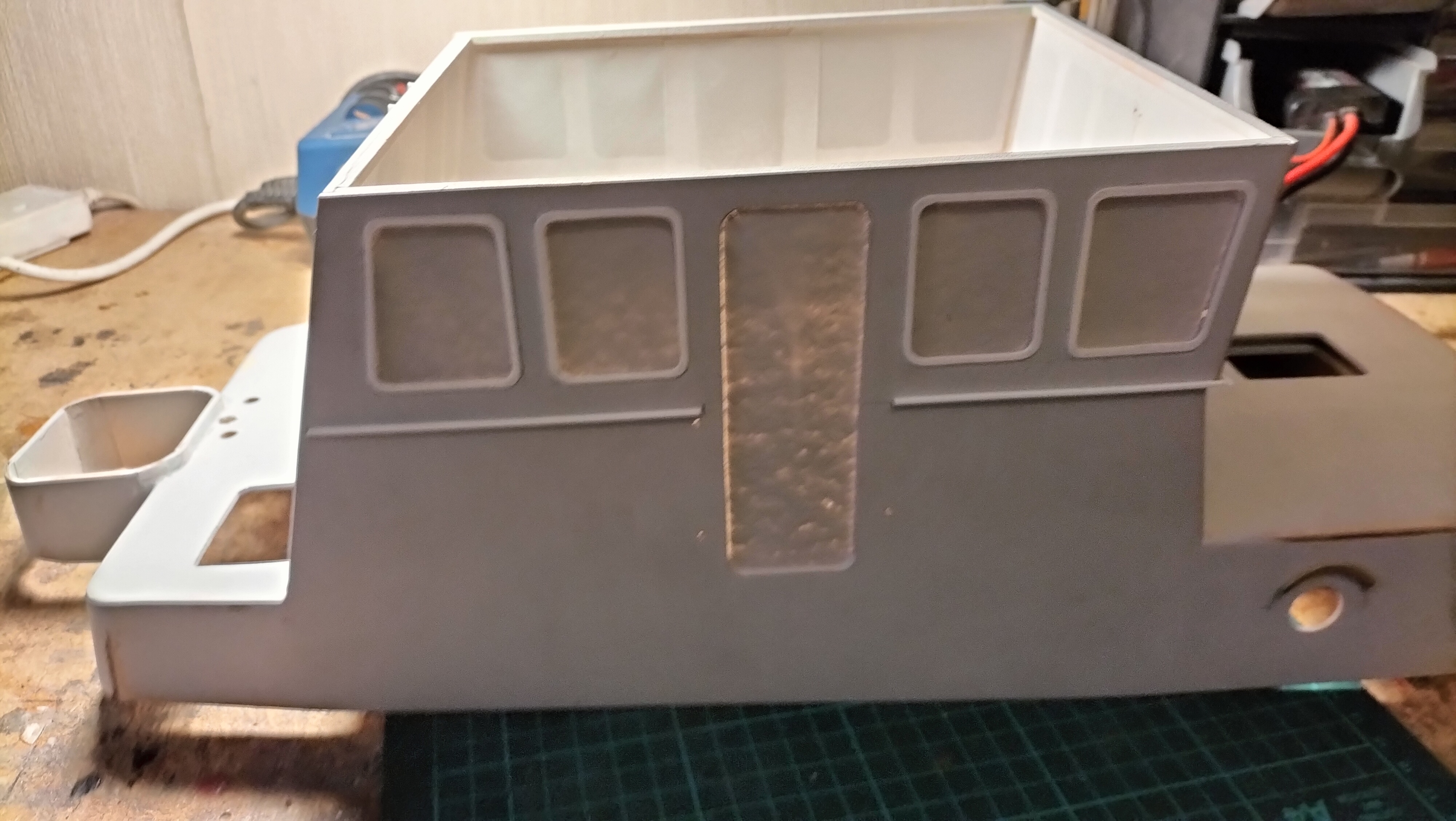

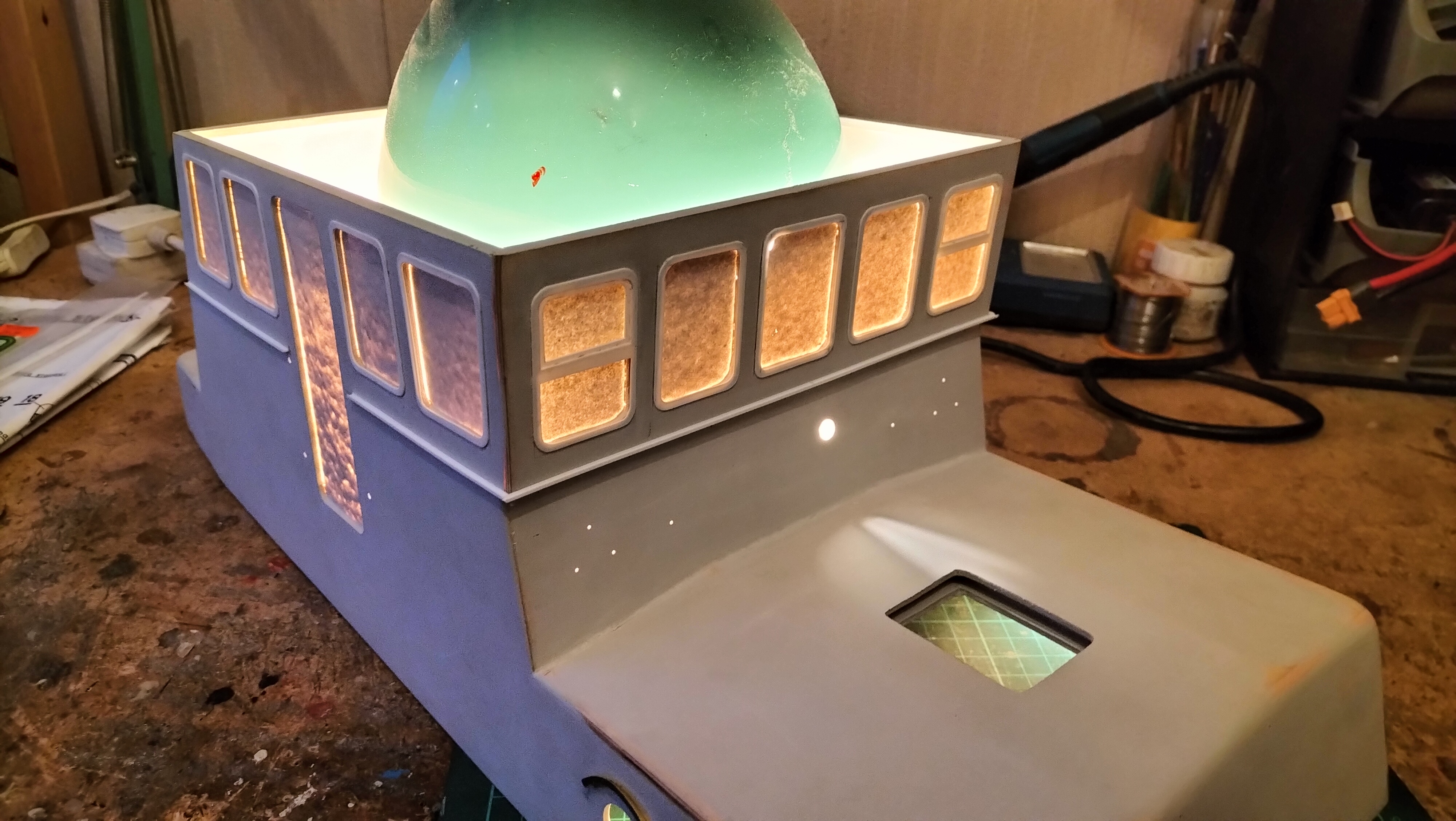

PostNapisane: sobota, 8 kwietnia 2023, 11:44

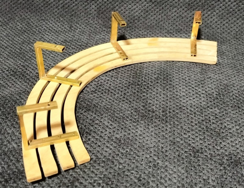

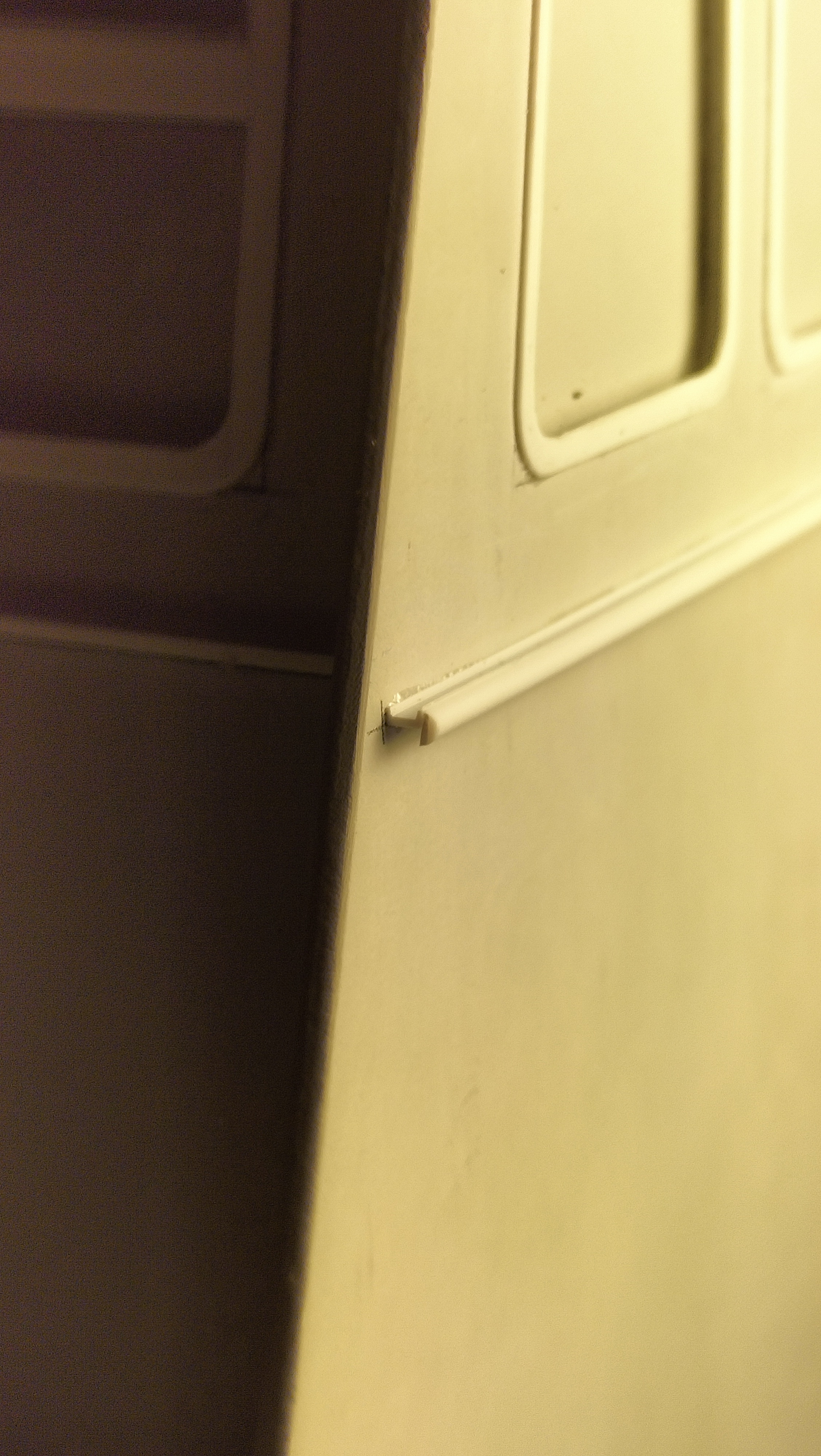

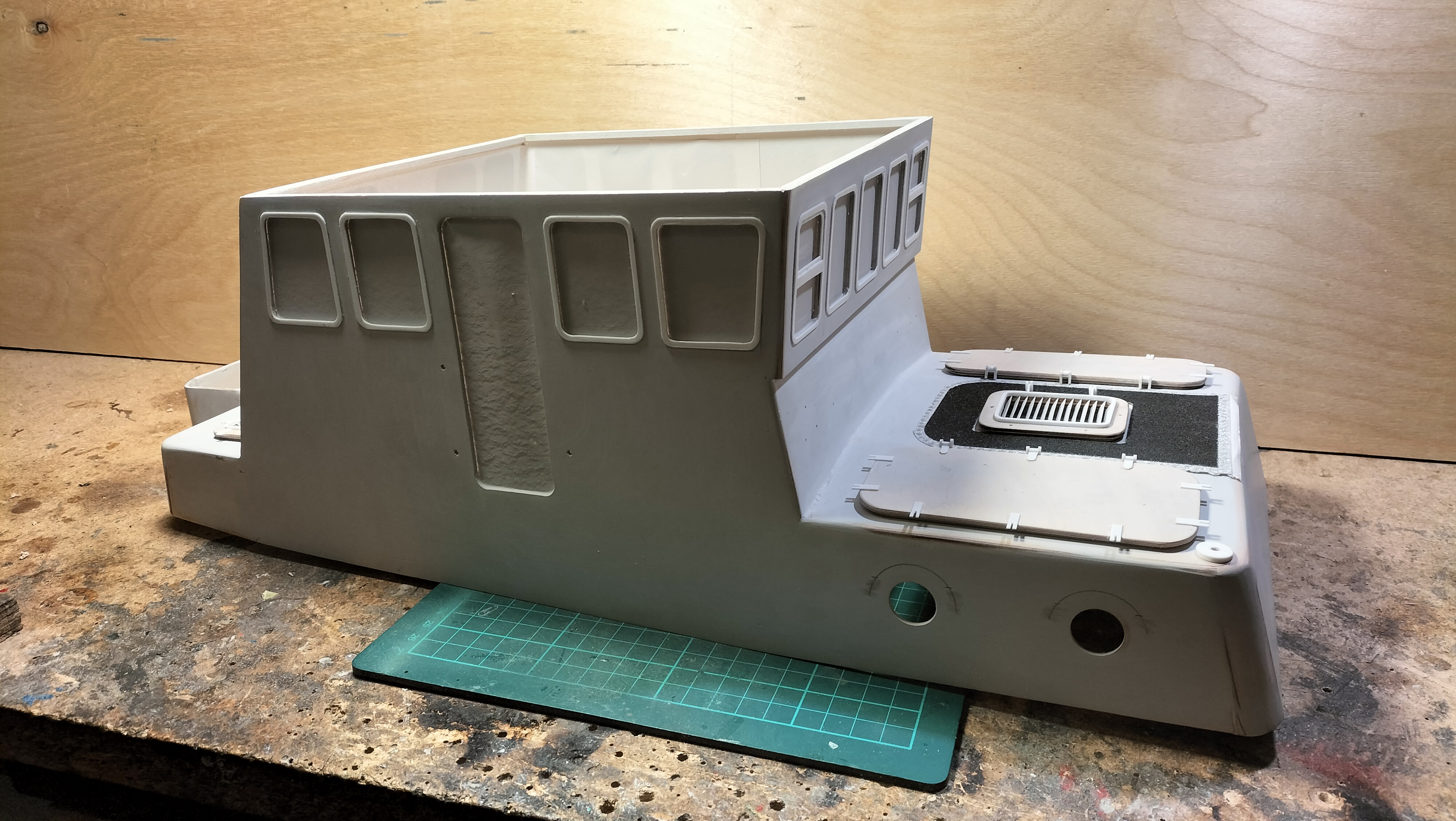

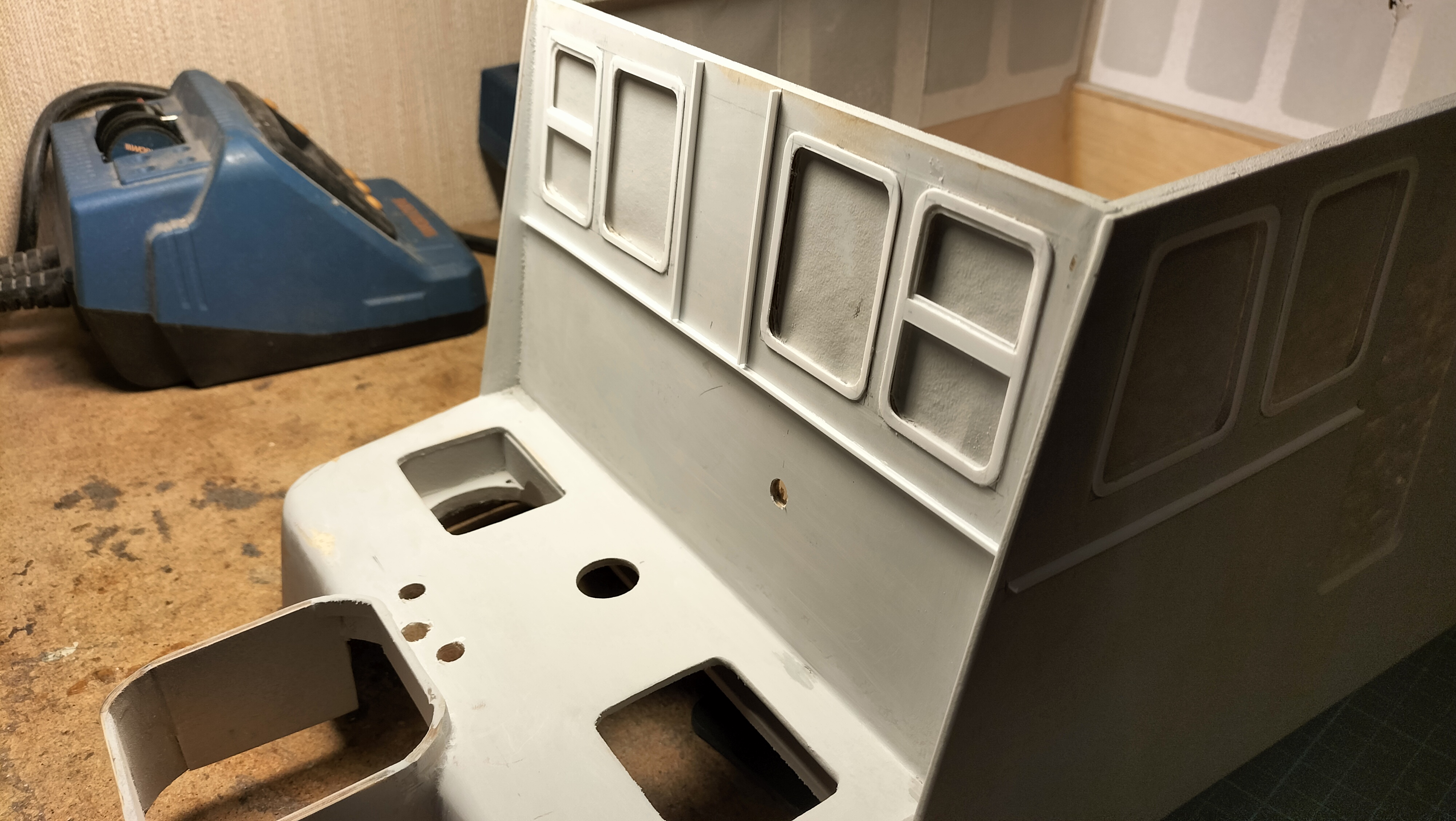

Nadbudówka przygotowywana do malowania. Ramki okien ogarnięte. Jeszcze zostały do zrobienia drzwi wejściowe.

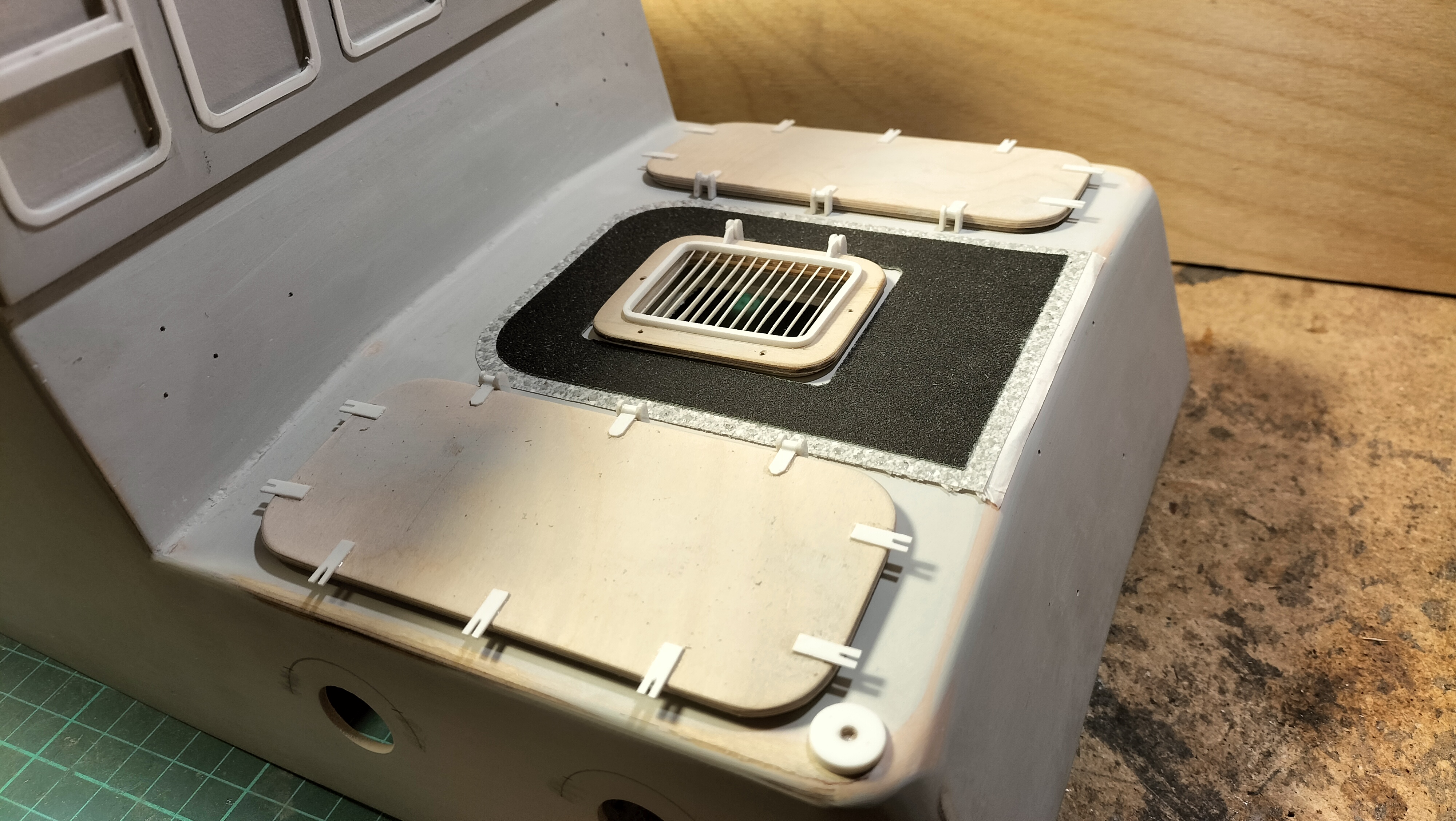

IMG20230407222203.jpg [ 2.35 MiB | Przeglądane 11896 razy ]
Komentarz: Powierzchnia antypoślizgowa to papier ścierny 120.
IMG20230407222230.jpg [ 2.17 MiB | Przeglądane 11896 razy ]

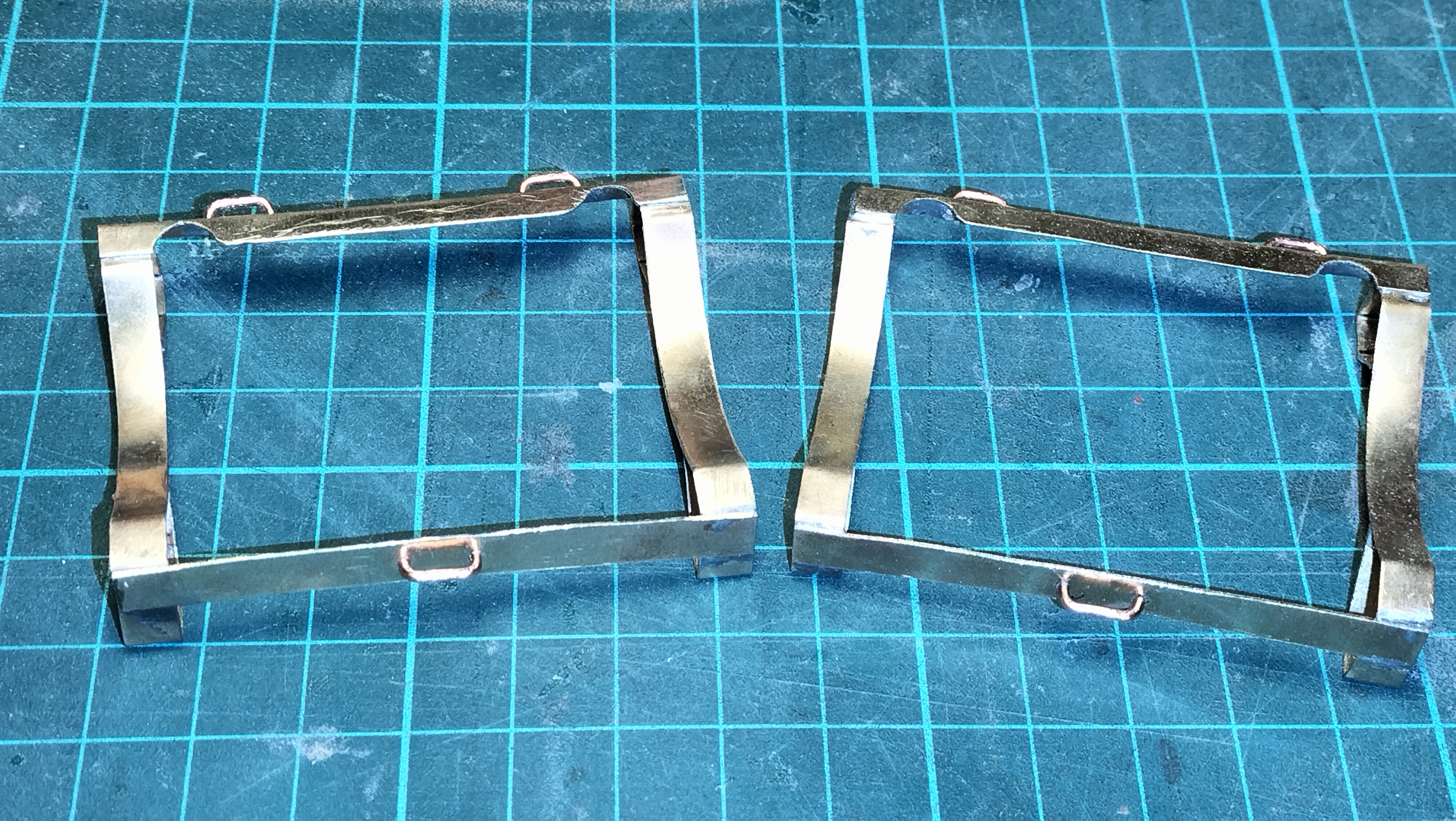

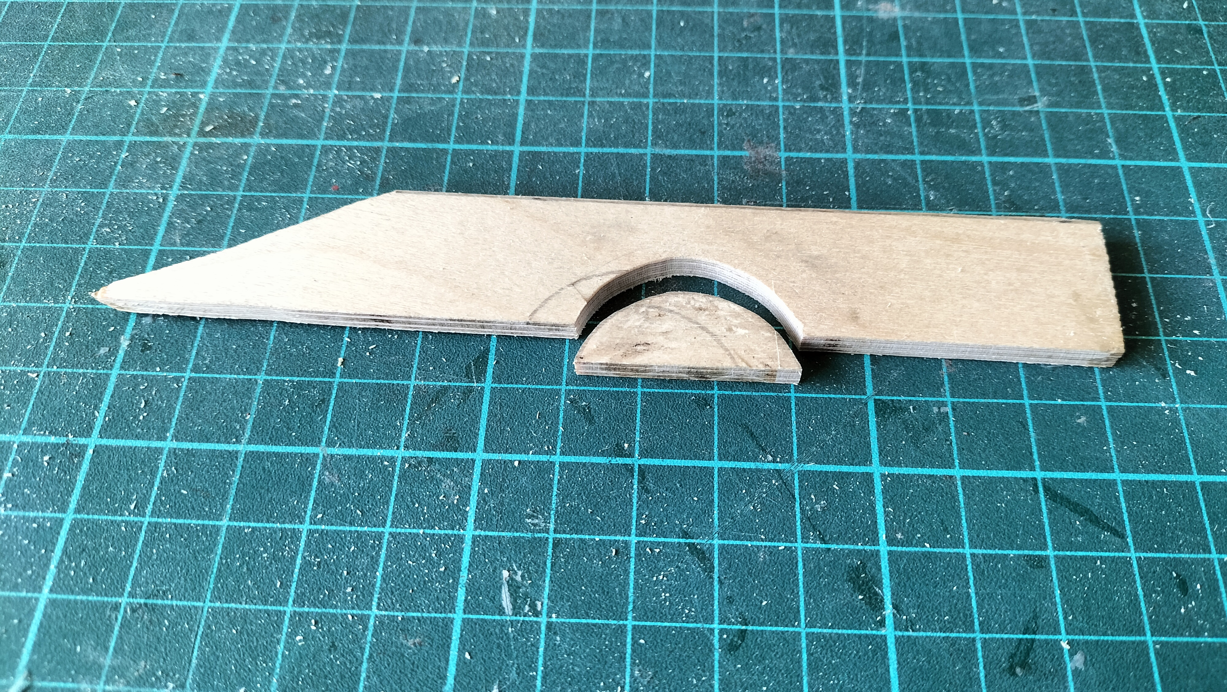

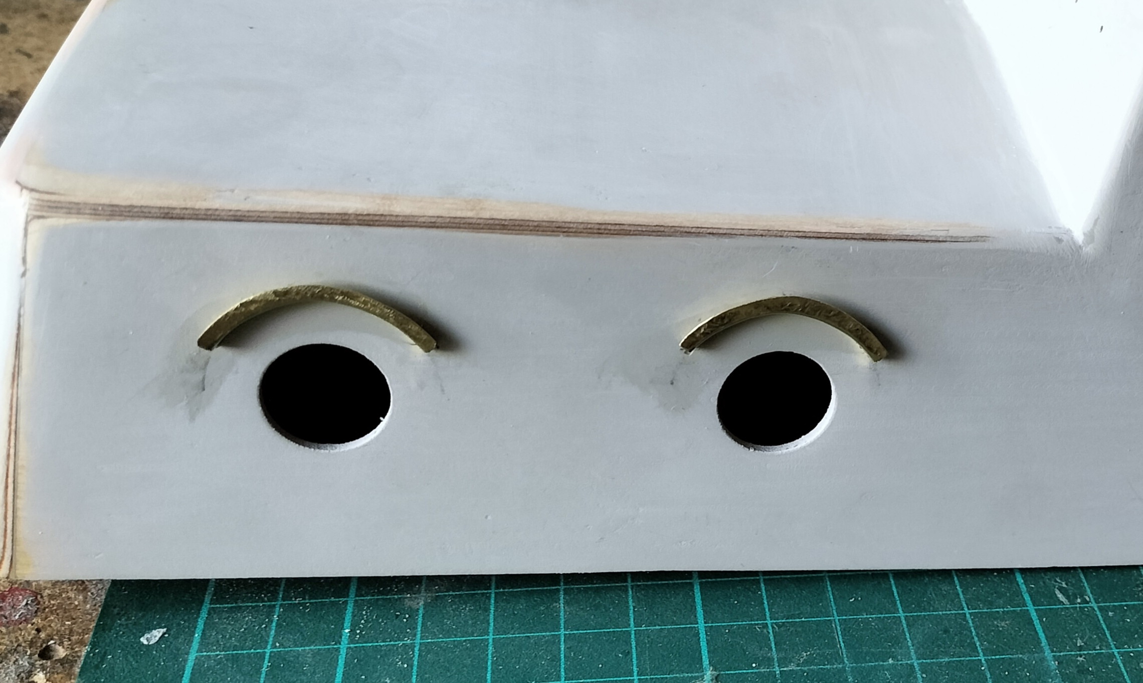

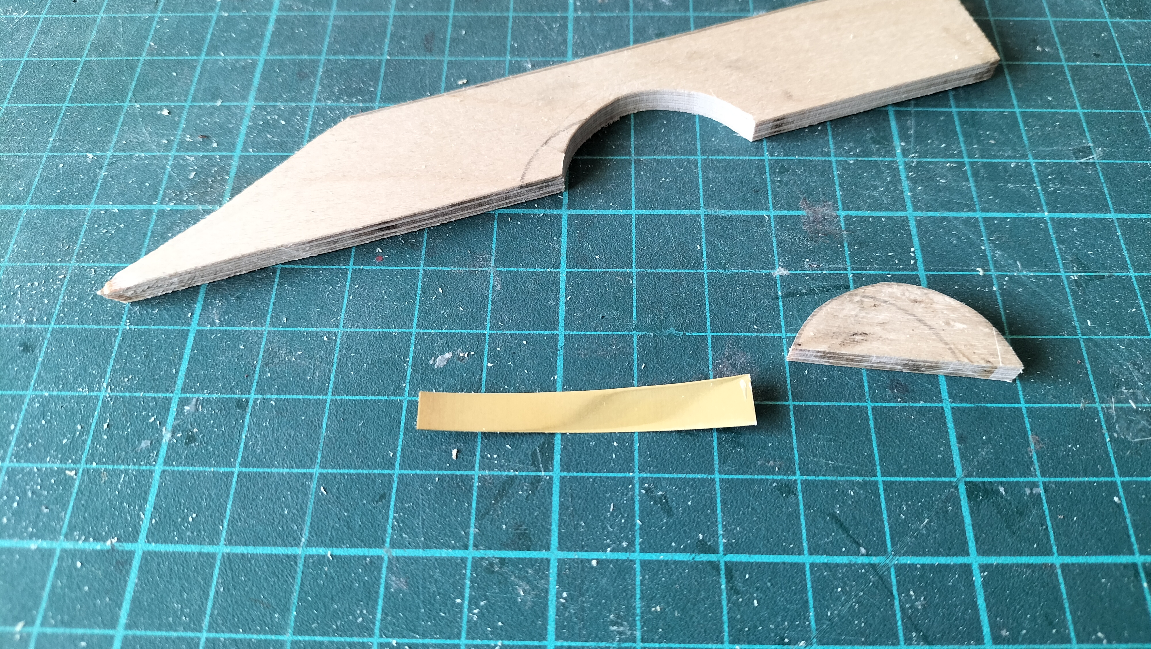

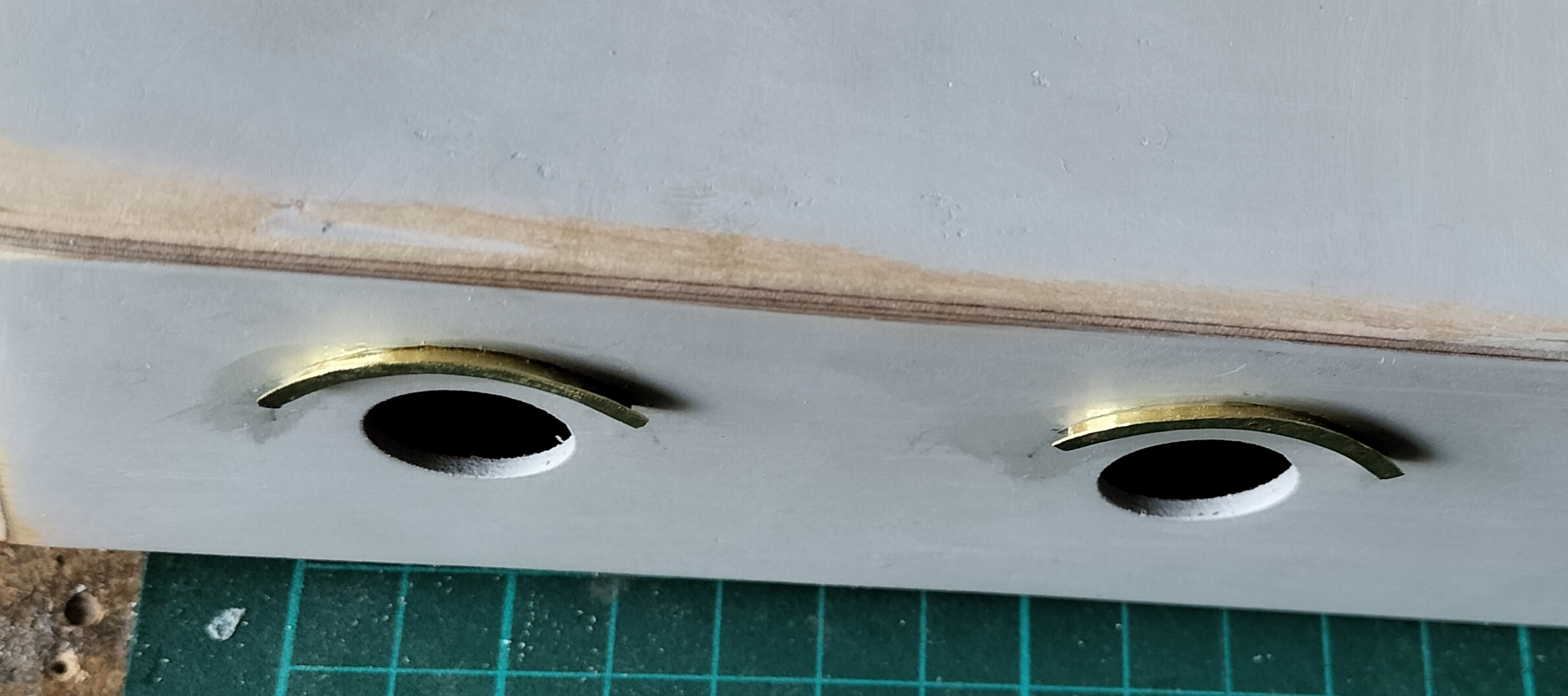

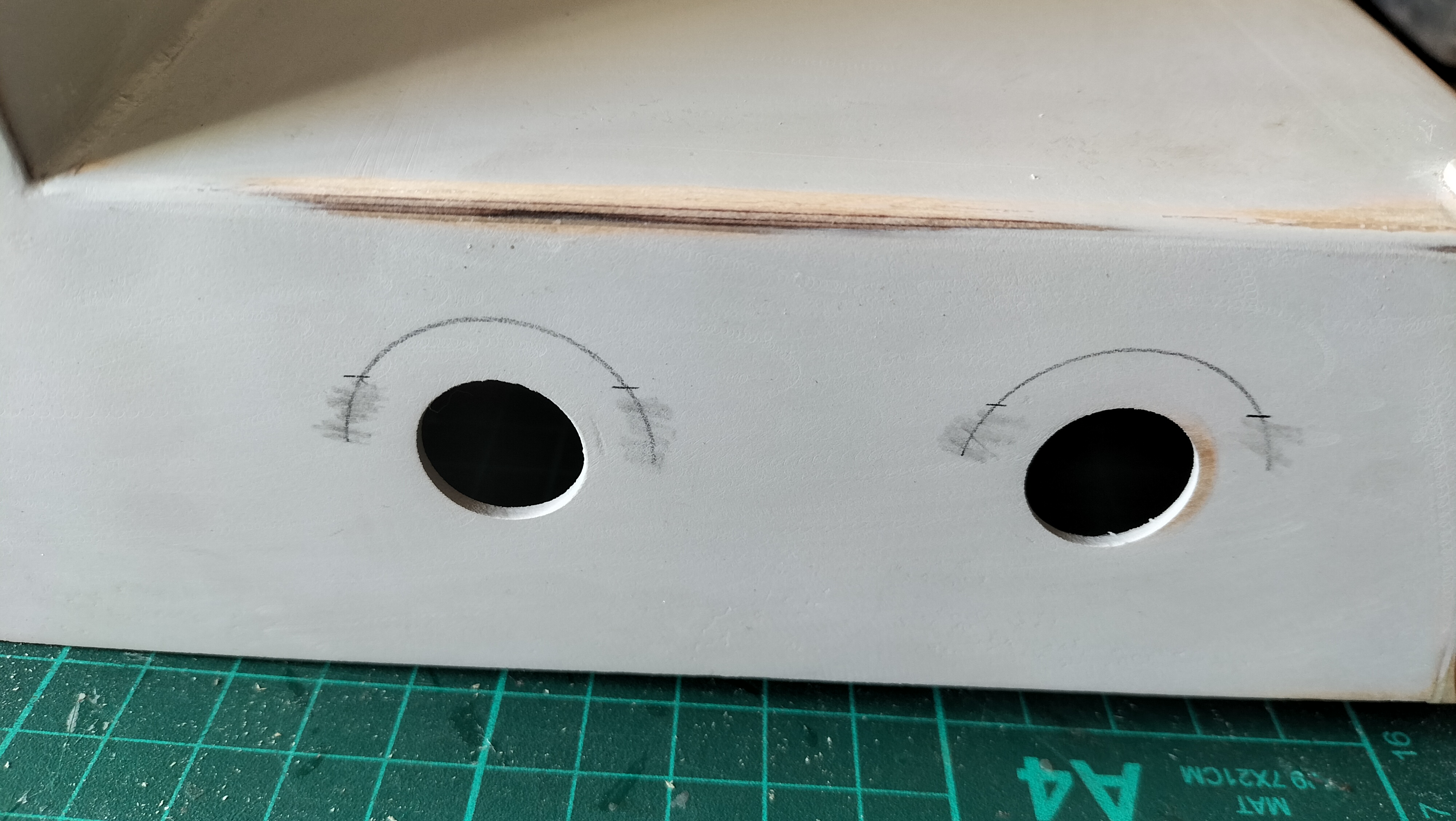

A teraz króciutko o wykonaniu rynienek nad bulajami.
IMG20230408164428.jpg [ 1.92 MiB | Przeglądane 11870 razy ]

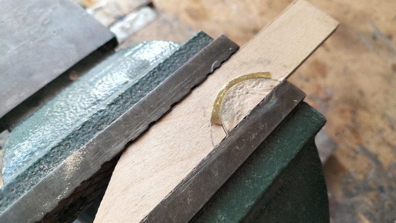

To ma być kątownik wygięty. Materiał to blaszka mosiężna 0,4mm.
Komentarz: Prymitywna matryca że sklejki 5 mm
IMG20230408164453.jpg [ 3.9 MiB | Przeglądane 11870 razy ]
IMG20230408164624.jpg [ 3.52 MiB | Przeglądane 11870 razy ]
IMG20230408165039.jpg [ 2.28 MiB | Przeglądane 11870 razy ]
Komentarz: Jeżeli coś jest prymitywne, ale działa, to nie jest prymitywne.
IMG_20230408_195338.jpg [ 1.21 MiB | Przeglądane 11870 razy ]
IMG_20230408_195314.jpg [ 1.02 MiB | Przeglądane 11870 razy ]

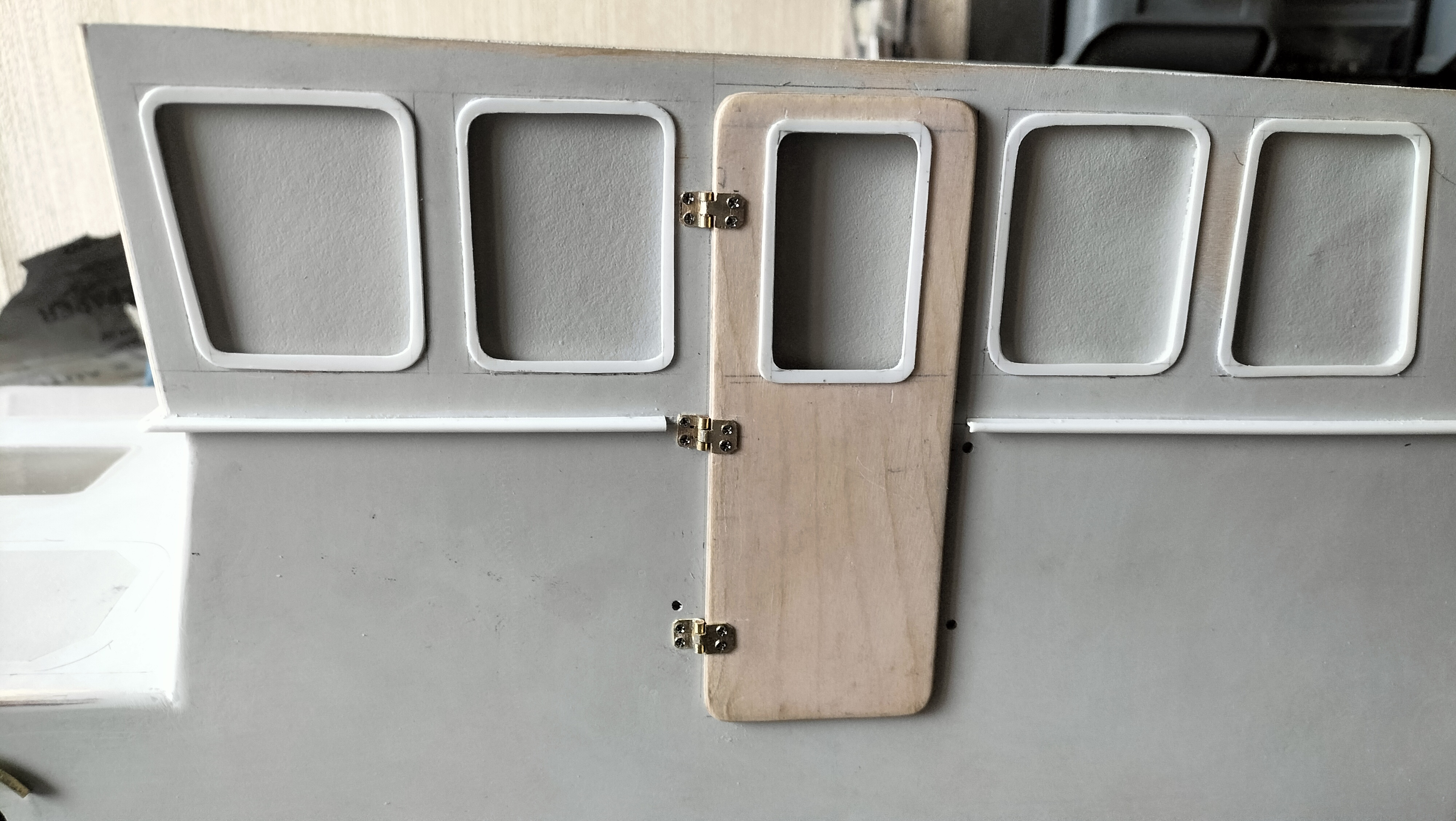

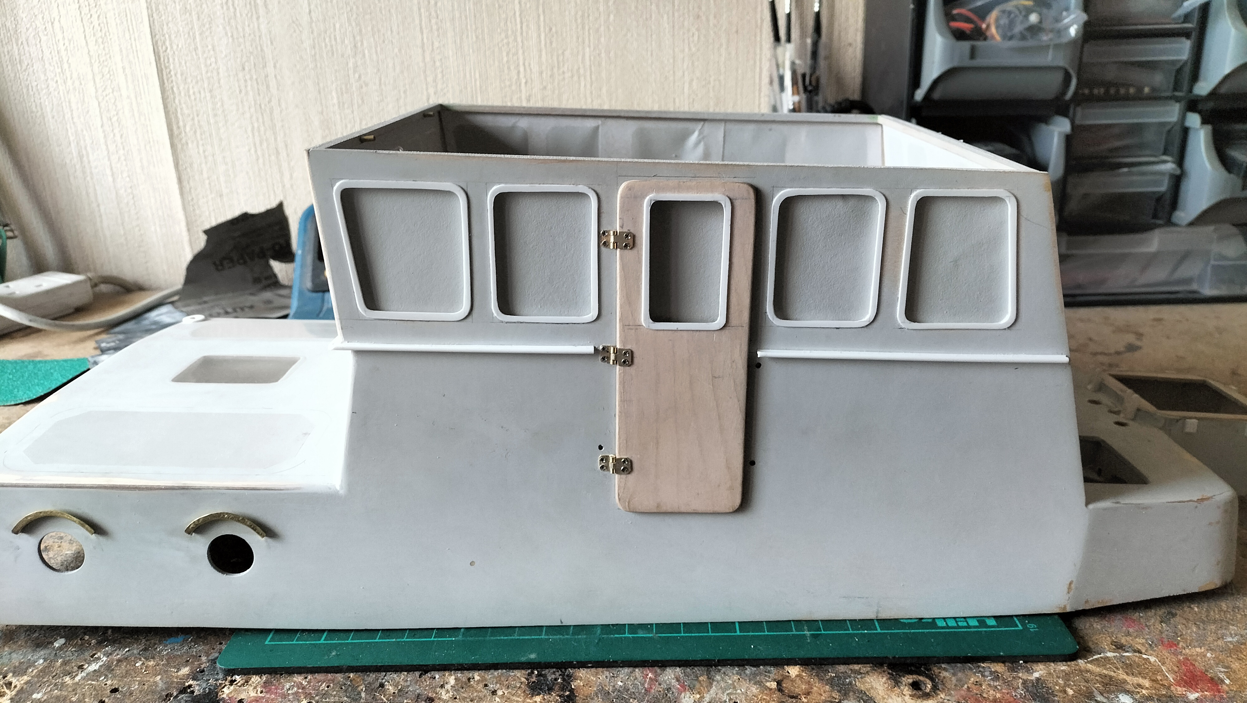

PostNapisane: środa, 12 kwietnia 2023, 17:39

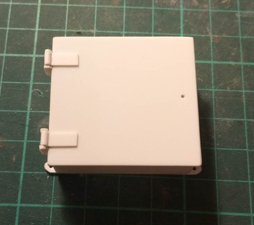

Dzisiaj wykonałem trzy micro-zawiasy do drzwi sterówki.
Na razie jedna strona. Jutro walka z drugą ;) .
IMG20230412173313.jpg [ 2.57 MiB | Przeglądane 11661 razy ]
IMG20230412173319.jpg [ 2.16 MiB | Przeglądane 11661 razy ]
PostNapisane: środa, 12 kwietnia 2023, 22:00
Lupa potrzebna :nieufny: Super :D
PostNapisane: czwartek, 13 kwietnia 2023, 09:01
Obeszło się bez lupy.
Wysokość zawiasu to 5mm, a skrzydełko ma 4 mm szerokości.
Ostatnio edytowano środa, 19 kwietnia 2023, 15:33 przez JarekF, łącznie edytowano 1 raz

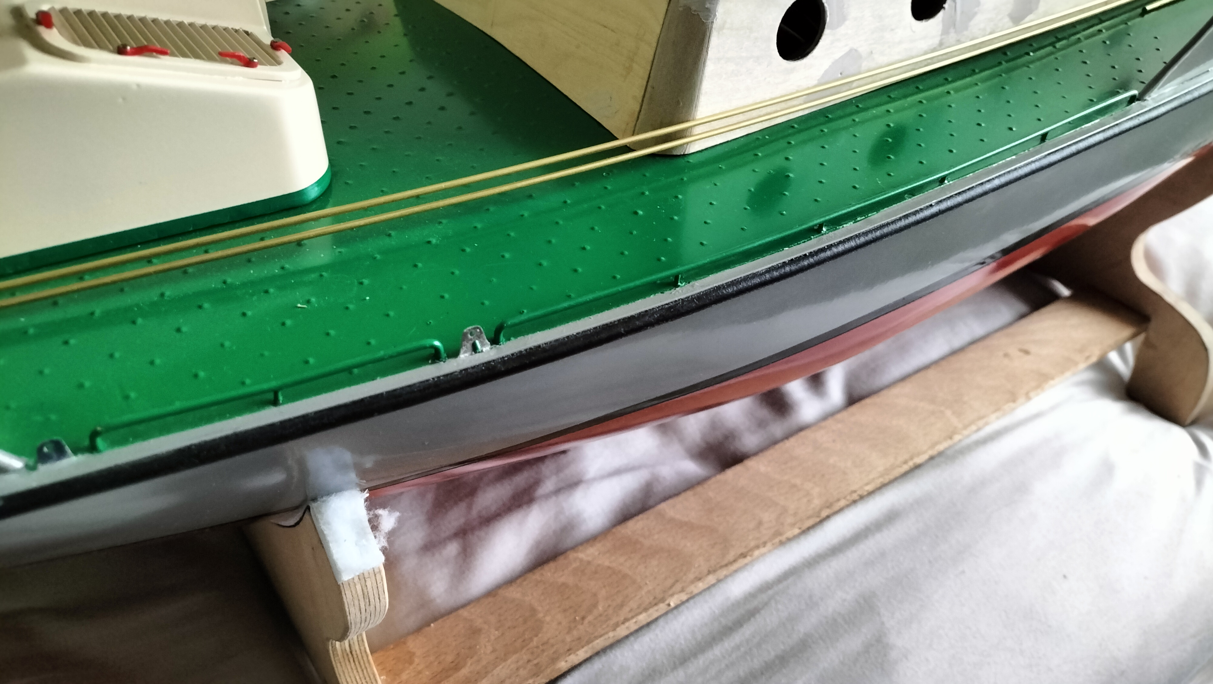

Podzespoły nadbudówki pomalowane:
IMG_20230416_133043.jpg [ 2.3 MiB | Przeglądane 11389 razy ]

Skrzynka na wąż hydrantu.
IMG_20230419_135455.jpg [ 3.83 MiB | Przeglądane 11217 razy ]
IMG_20230419_141901.jpg [ 2.63 MiB | Przeglądane 11209 razy ]
