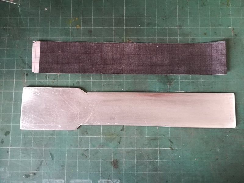

Pracę trwają. Dziś zrobiłem dźwignię windy, miecz. Czekam na rurki i materiał na maszty. Jest też przymiarka do żagli, które zrobię z dakronu :mrgreen: Nigdy nie szyłem żagli, może patenty koledzy mają?

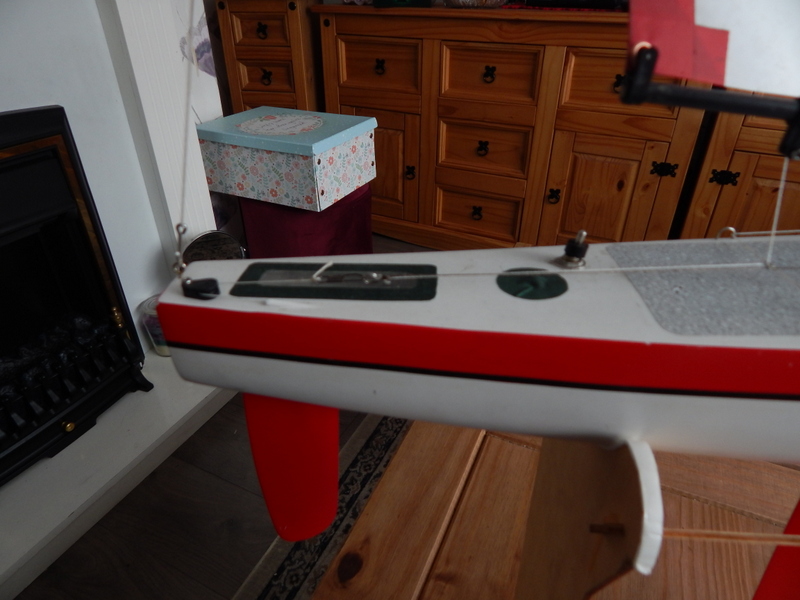

Piotrze, zamieszczam tutaj fotki mojej małej żaglówki. Jest to Graupner 650 , ale jak popatrzyłem na plan Opałka to podobny ma układ ożaglowania. Może coś podpatrzysz jak to jest tutaj rozwiązane i możesz sobie skopiować na Opałka.
DSCN5517.JPG [ 184.28 KiB | Przeglądane 1669 razy ]
DSCN5519.JPG [ 166.13 KiB | Przeglądane 1669 razy ]
DSCN5518.JPG [ 171.77 KiB | Przeglądane 1669 razy ]
DSCN5520.JPG [ 178.63 KiB | Przeglądane 1669 razy ]
DSCN5521.JPG [ 199.42 KiB | Przeglądane 1669 razy ]
DSCN5522.JPG [ 147.92 KiB | Przeglądane 1669 razy ]
DSCN5526.JPG [ 142.6 KiB | Przeglądane 1669 razy ]
Komentarz: Tutaj inna łódka. Dorabiałem do niej z aluminiowego teowniczka uszkodzony uchwyt do want. Na drugiej burcie oryginalny plastikowy.
DSCN5530.JPG [ 142.06 KiB | Przeglądane 1669 razy ]
Jakbyś miał pytania, śmiało pytaj. ;)
