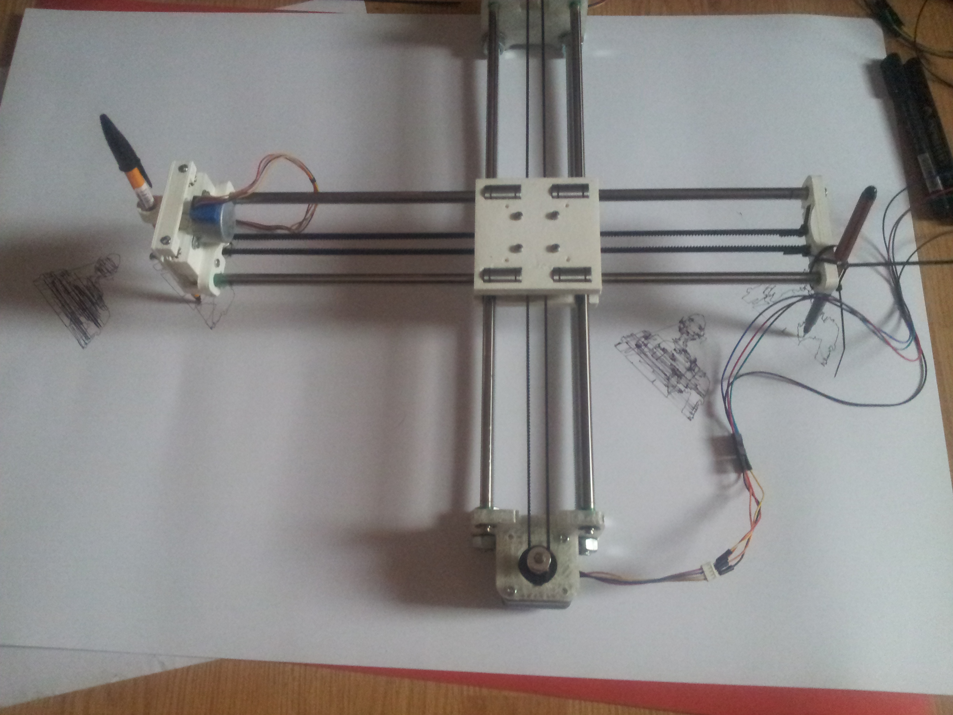

Witam,
Niedawno zbudowałem niewielkich gabarytów ploter, (inspiracją był: https://www.thingiverse.com/thing:1514145)
Projekt oparty na Arduino Uno, cnc shield, 2x a4988.
Do Arduino została dodana biblioteka Grbl-servo-master, po czym Grbl zostało wgrane na płytkę.
Zbudowany ploter działa, jednak problemem którego jak dotąd nie udało mi się rozwiązać jest prawidłowa kalibracja.
Ploter wykonyje rysunki pod kątem 45 stopni, a powinien wzdłuż jednej, bądź drugiej osi.
W ustawieniach plotera potrafię odwrócić rysunek względem osi XY, jednak nie wiem jak obrócić grafikę o wybrany kąt. (tzn wiem jak,.. można na 2 sposoby: albo obracając arkusz o 45 stopni, bądź wykonywaną grafikę w inkscape ). Jednak takie rozwiązanie mnie nie zadawala i chce tę maszynę skalibrować należycie.
Do wykonania gcodów uży inkscape z rozszerzeniem Makerbot Unicorn G-Code extension.
Programem wykonawczym jest Universal Gcode Sender v1.0.9
Spędziłem już wiele godzin przed komputerem starając się problem rozwiązać. Jak dotąd bezskutecznie
Niepokoi mnie jedna rzecz której nie wykonałem przy kompilacji grbl: https://github.com/grbl/grbl/wiki/Compiling-Grbl
Używam Windowsa 7 i dla tego systemu należy dodać 4 ścieżki w zmiennych środowiskowych tak jak jest to podane tutaj:
For windows 7 and arduino 1.5.7
Add the following paths to your PATH variable - be sure to include ; after each one, except the last in your PATH variable entry.
C:\Program Files (x86)\Arduino\hardware\tools\avr\avr\bin\
C:\Program Files (x86)\Arduino\hardware\tools\avr\bin\
C:\Program Files (x86)\Arduino\hardware\arduino\sam\system\CMSIS\Examples\cmsis_example\gcc_atmel
You will very likely need to restart your computer in order for Windows to recognize the newly added paths.
I tutaj:
https://www.youtube.com/watch?v=bXz4oS2U8lQ
Nie udało mi się tej operacji wykonać należycie i obawiam się że może mieć to wpływ na przyczyny kalibracji
(mimo, że wykonuję polecenia z filmu dokładnie jak to jest wymagane, to w oknie cmd otrzymuję komunikad że grbl nie jest rozpoznawala jako polecenie...).
Jeśli jest ktoś w stanie pomóc jak ten problem rozwiązać, będę niezmiernie wdzięczny.

Sęk w tym, że po wgraniu Grbl-servo-master bez jakichkolwiek zmian z mojej strony ploter działa tak ja na powyższym przykładzie.
Z doświadczenia wiem, że na "prawdziwych maszynach cnc" dajmy na to frezarkach przed wykonaniem projektu należy określić punkt początkowy dla każdej z osi. Wydaje mi się, że tutaj należy zrobić podobnie. Tylko że nie wiem jak to zrobić.

To jest ślepy zaułek. Nie chodzi o koordynaty. Nie ważne skąd zaczynasz. Ale zauważyłem coś dziwnego, spróbuj wgrać tam ten kod:
grbl_v0_9i_atmega328p_16mhz_115200.zip [28.48 KiB]
Pobrane 300 razy
Użyj Xloader: http://xloader.russemotto.com/XLoader.zip

Elipsis
Niestety nie pomogło,
Dodałem jeszcze do rozszerzeń inkscape gcodetool. Znalazłem tam takie komendy jak obszar czy punkty orientacyjne.
Jak na razie nie otrzymałem zadowalających wyników.
RoboUk
Jeśli chodzi o rysowanie to maszynka się sprawdza, manipulowałem ustawieniami i może pracować bardzo szybko w osi xy.
Nie wiem jak szybko jest w stanie jest pracować z osią z, bo jak widzisz martwi mnie póki co inny problem.
Do innych zastosowań?, no jesli głowica lasera nie byłaby zbyt ciężka to można by zrobić grawerkę.

A bardziej epicko, co to znaczy "nie pomogło" co i jak działa z tym wsadem?
