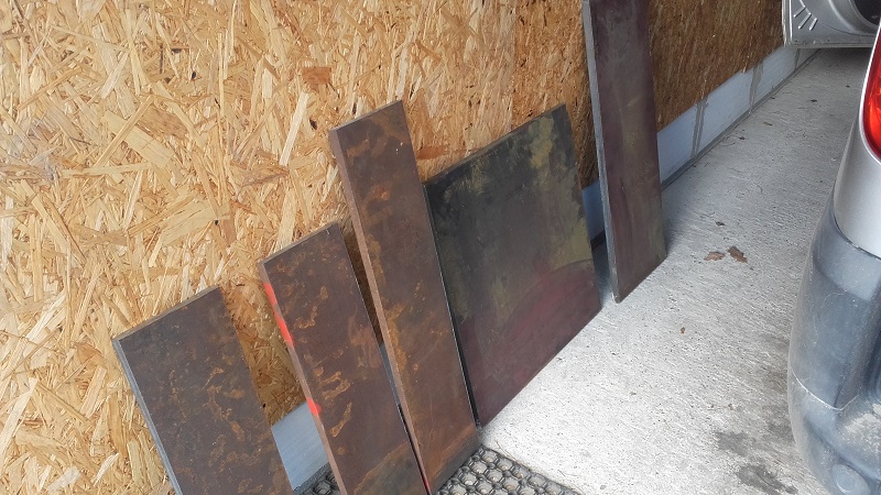

Materiał stal grubości 15 mm. Kiedyś już pisałem o tym projekcie tutaj ;)
POL 505

Sądząc po resztkach chłodziwa to tradycyjnie żeby zbudować maszynę trzeba już mieć wcześniej inną :)

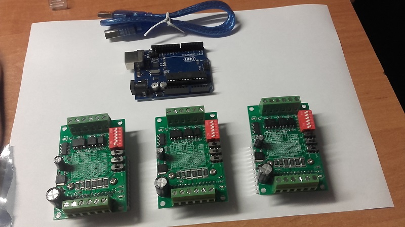

Małe co nieco do mnie dziś przyszło :D DHL informuje że jutro też coś do mnie dotrze ciekawe co :?: ;)
Arduino Uno TB6560A.jpg [ 117.11 KiB | Przeglądane 12485 razy ]
Mam też te sterowniczki. Przy ustawionym maksymalnym prądzie dość mocno się grzały, więc każdy dostał po wentylatorze na radiator. Od tego momentu spokojnie pracują bez uwag.

A dajcie jakiegoś linka do tych sterowników, aby poczytać co one mogą.
 Tytuł: Re: Frezareczka CNC
PostNapisane: poniedziałek, 9 stycznia 2017, 22:26
Posty: 473
Wiek: 43
http://abc-rc.pl/sterownik-cnc-silnika-krokowego#axzz4UiYT3wvl Proszę bardzo ;)
