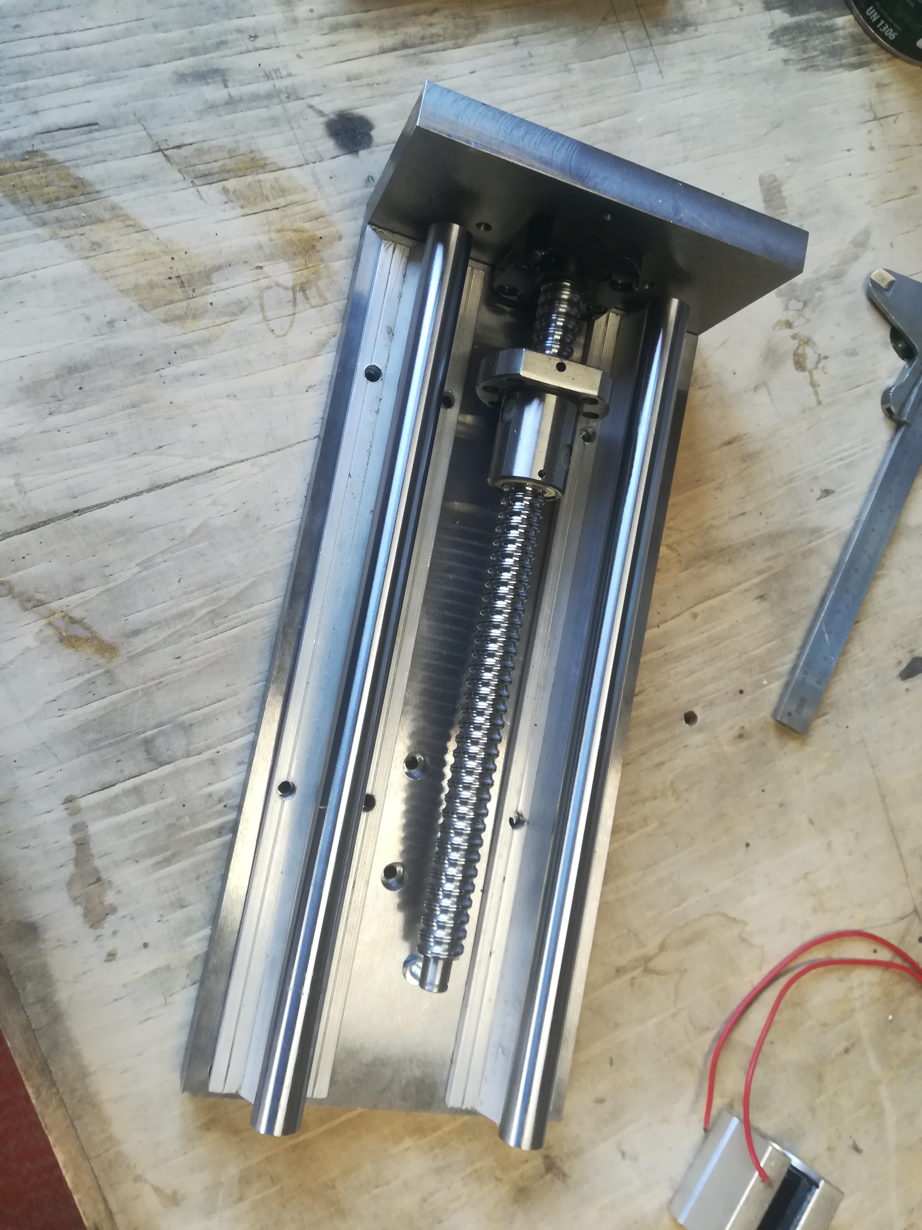

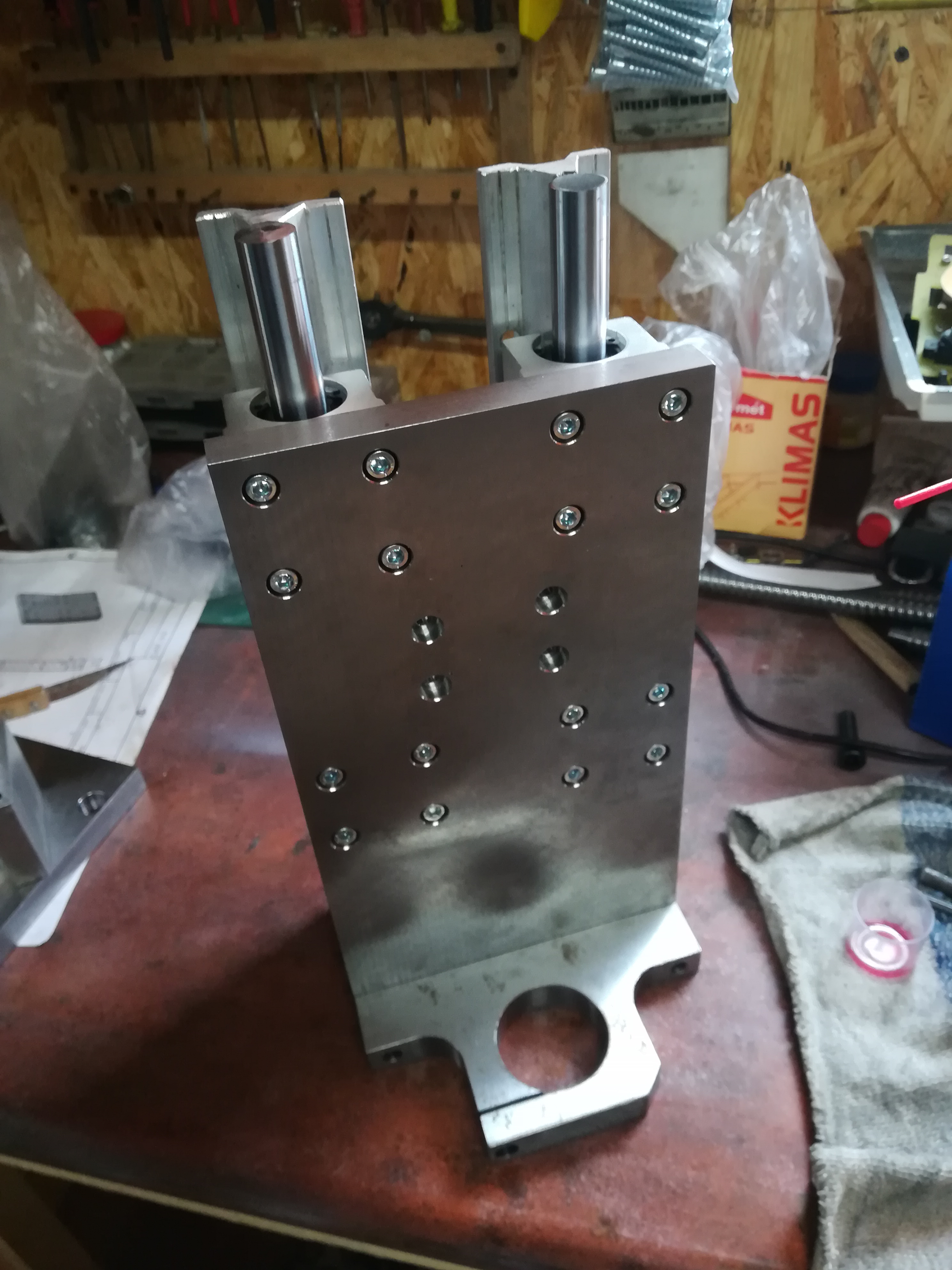

Tymczasem nie inwestuję tylko frezuję. Góra Z-ki tylko nagwintować ;)

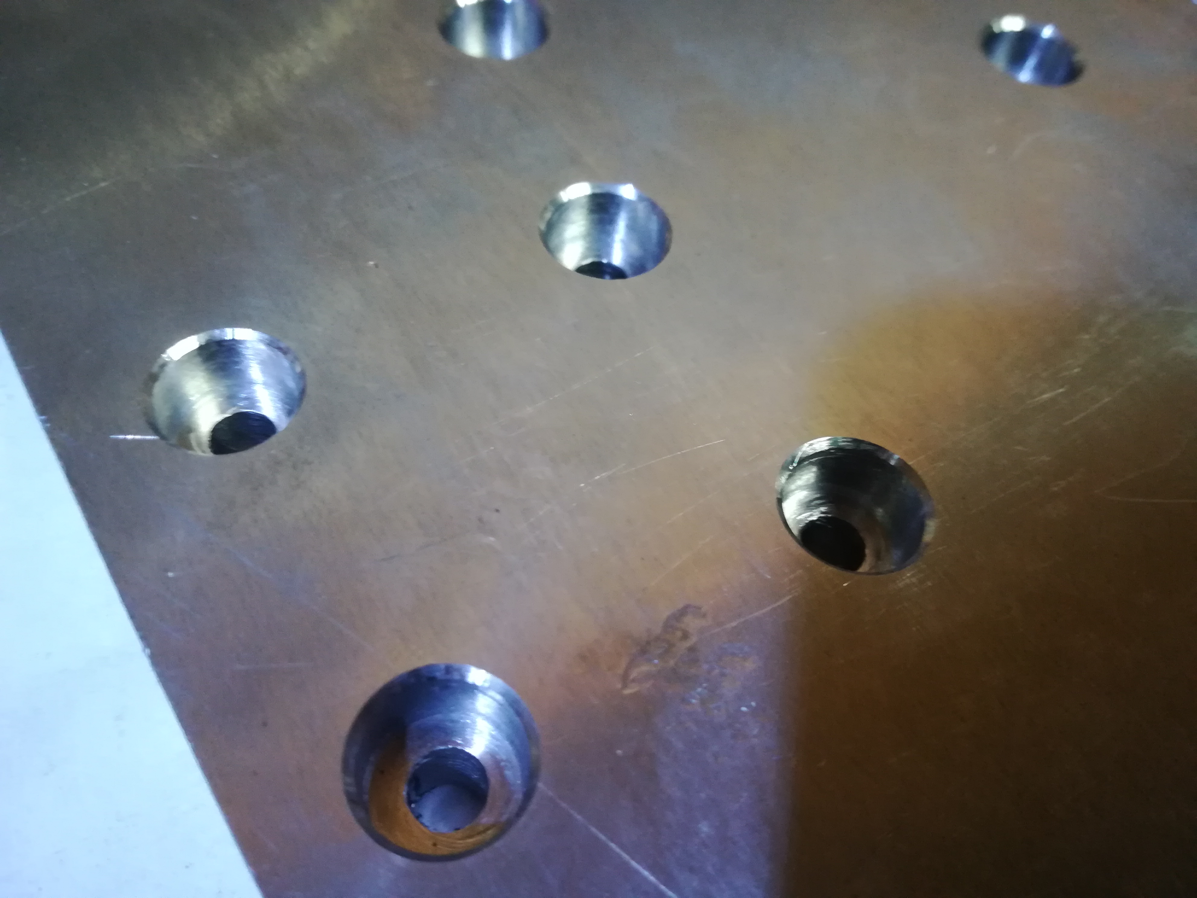

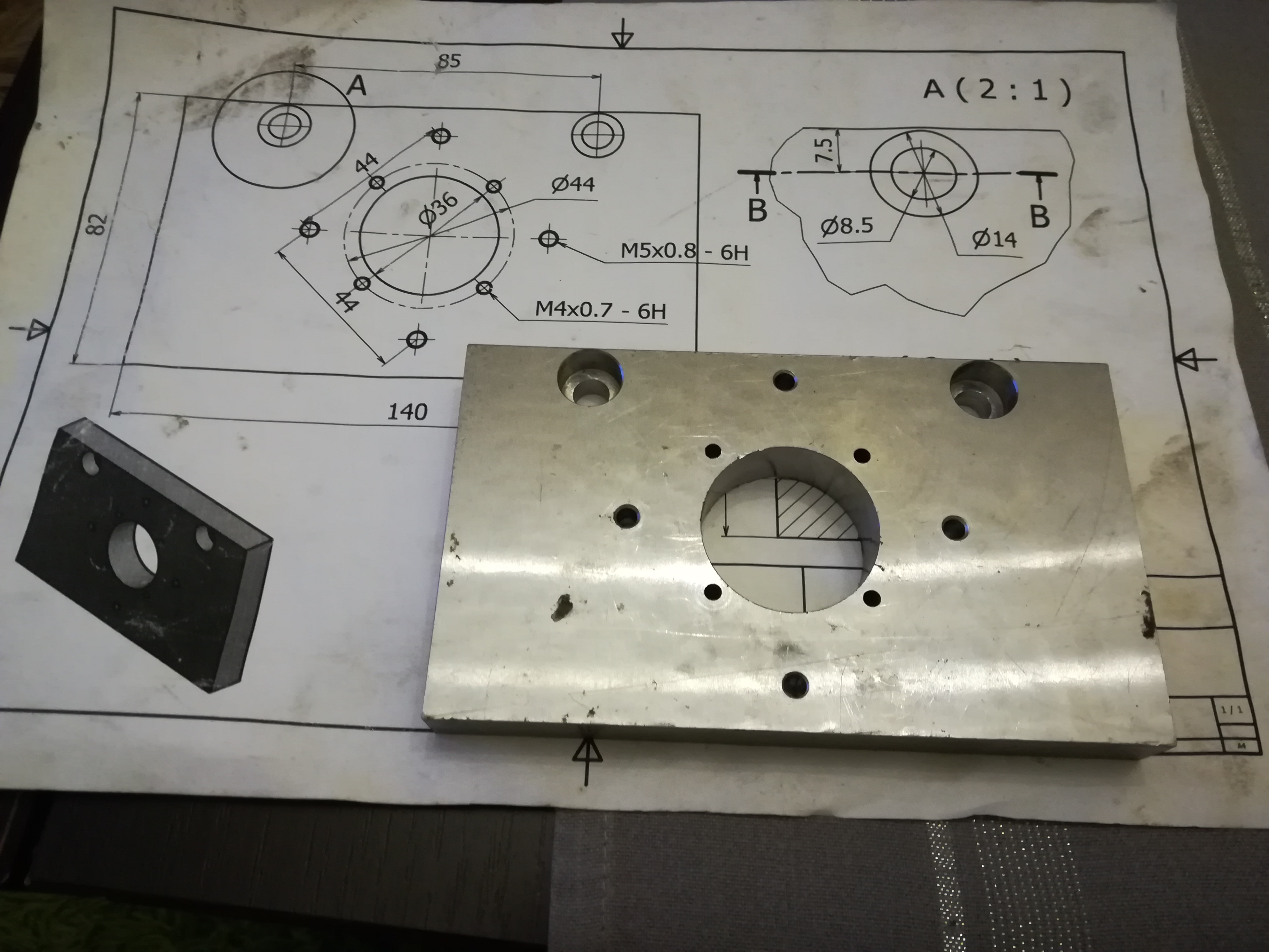

Małe przymiarki :D

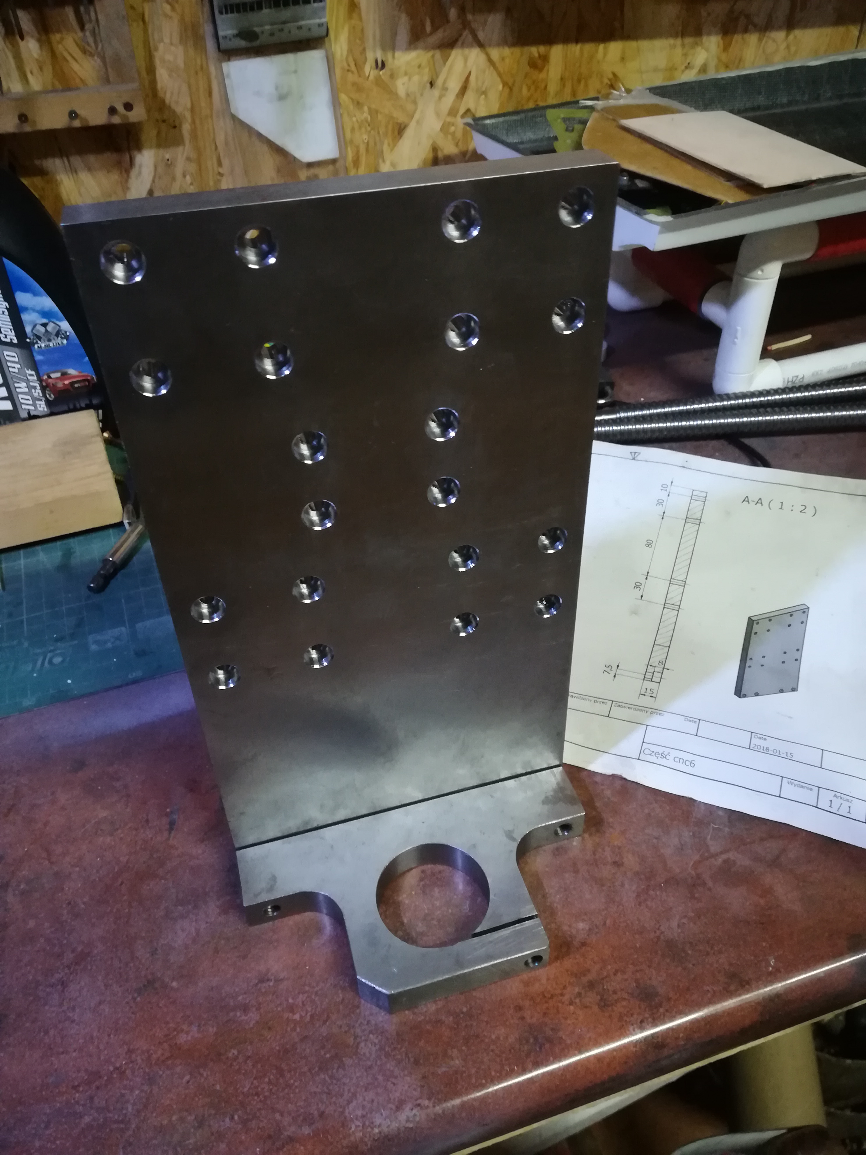

Małe co nieco :) Na zimno będę montował kozę. Zimno, że szkoda gadać. Dogrzewałem farelką 2kW ale przy niższych temperaturach słabo to wyglądało :nieufny:

Piękne kawały metalu

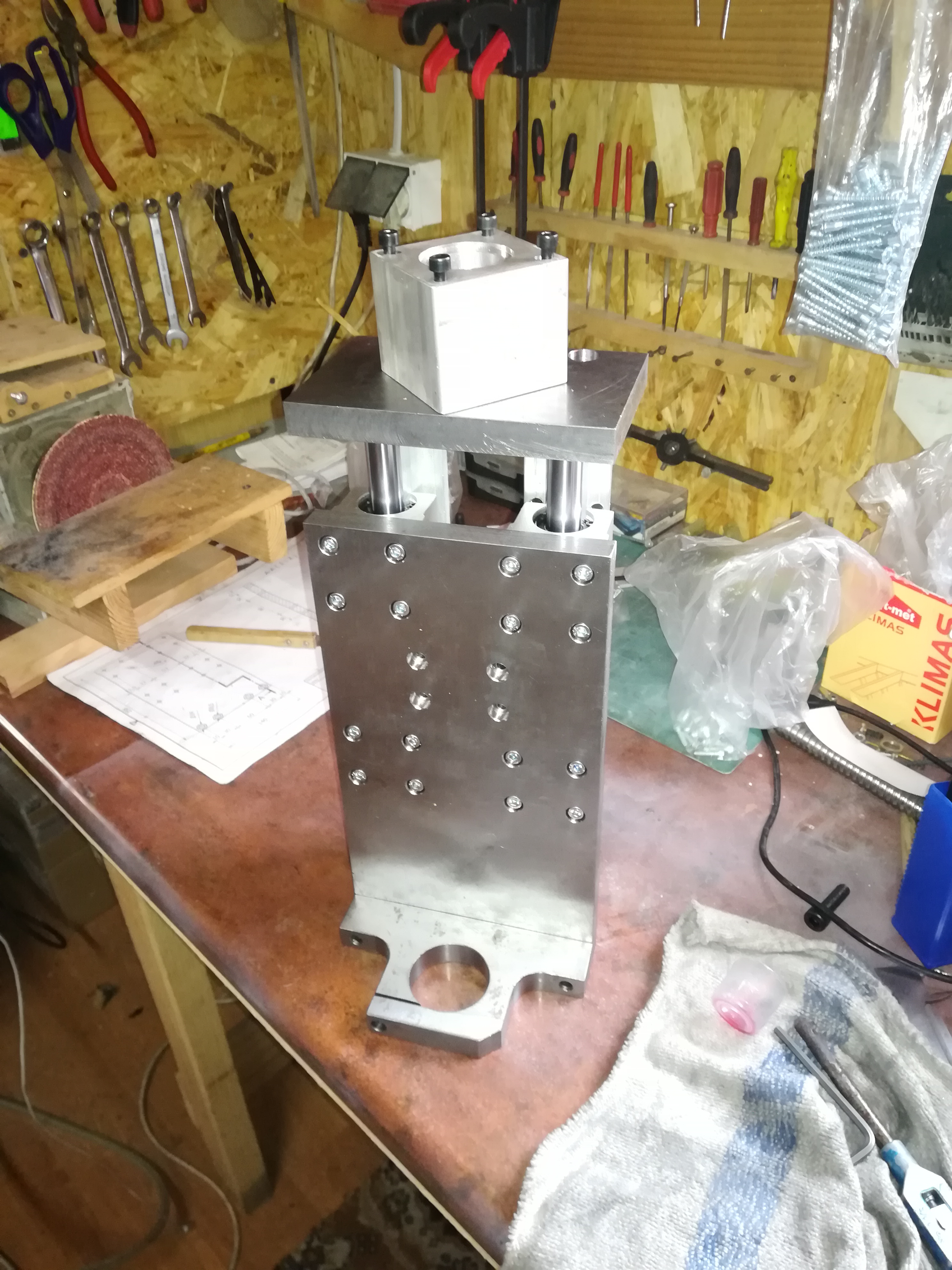

Wagi przybywa ;)

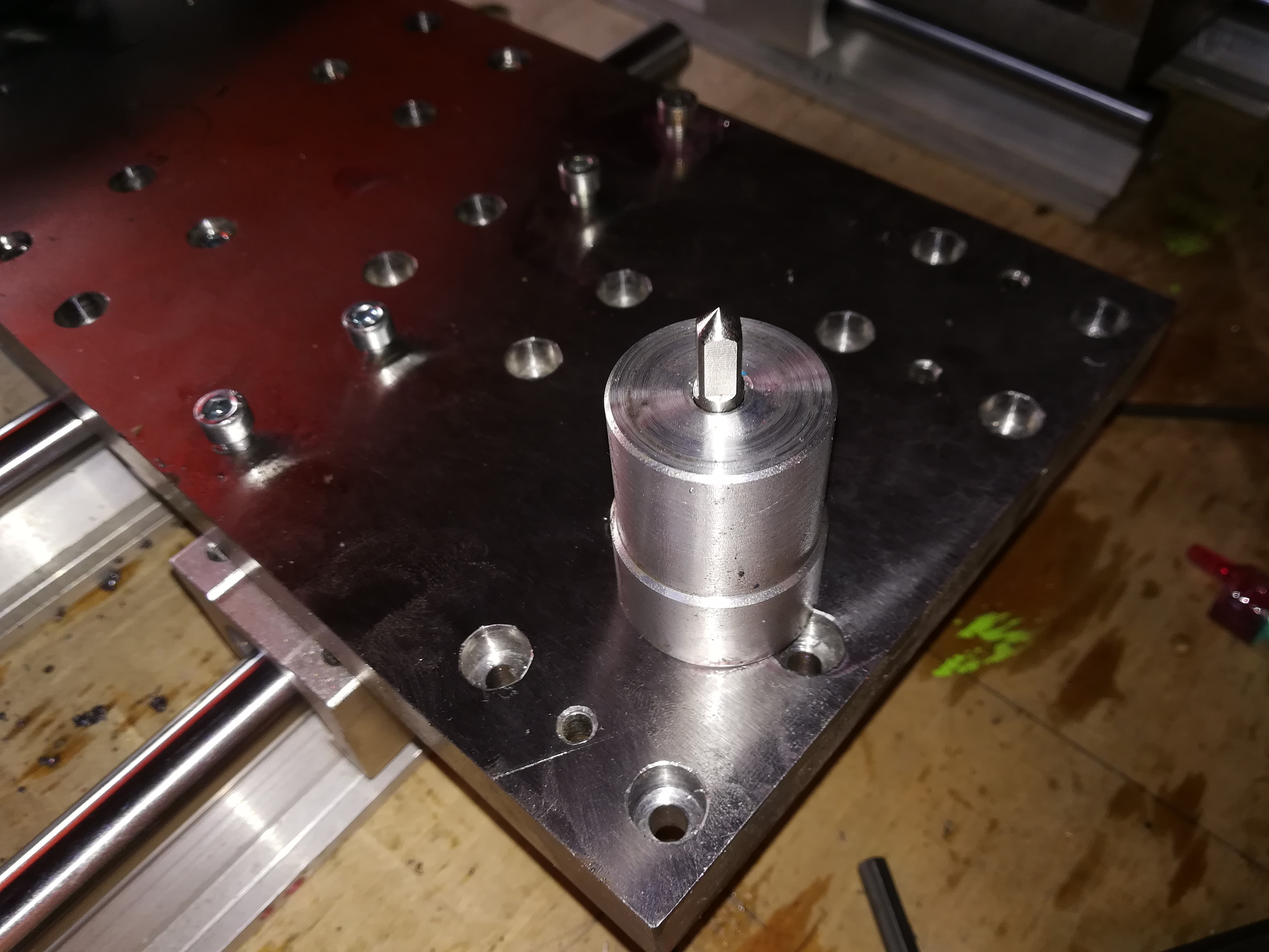

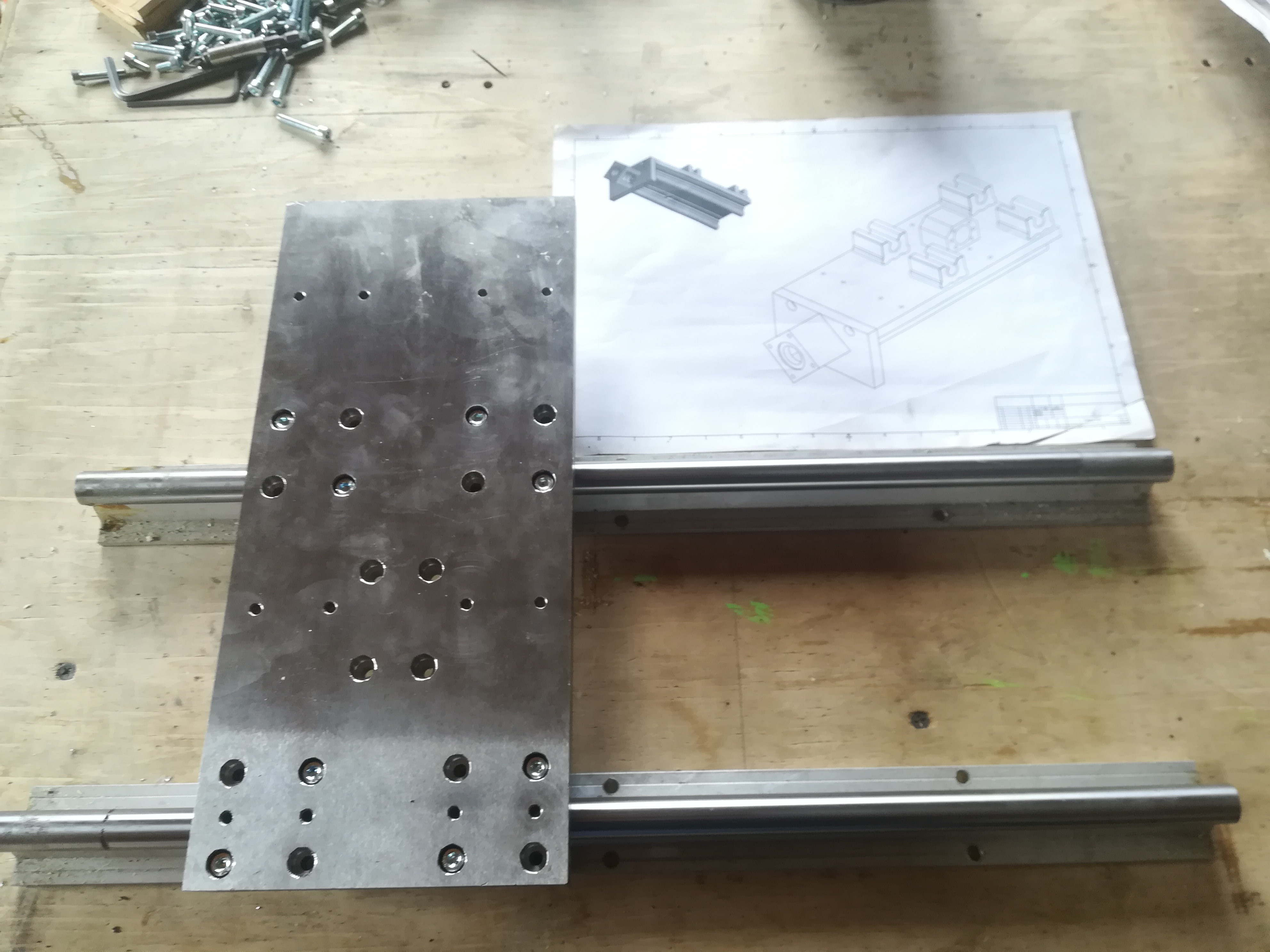

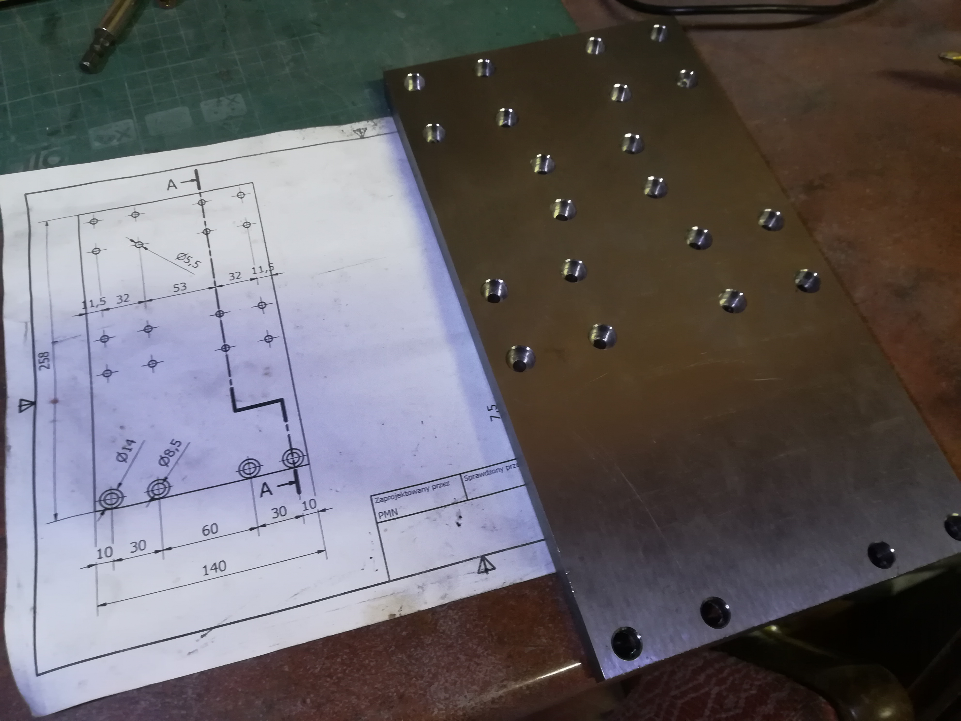

Kolejne przymiarki po gwintowaniu. Problem mam z M4 mam gwintowniki 2 w komplecie, wykańczak po 1 nie daje rady :cry:

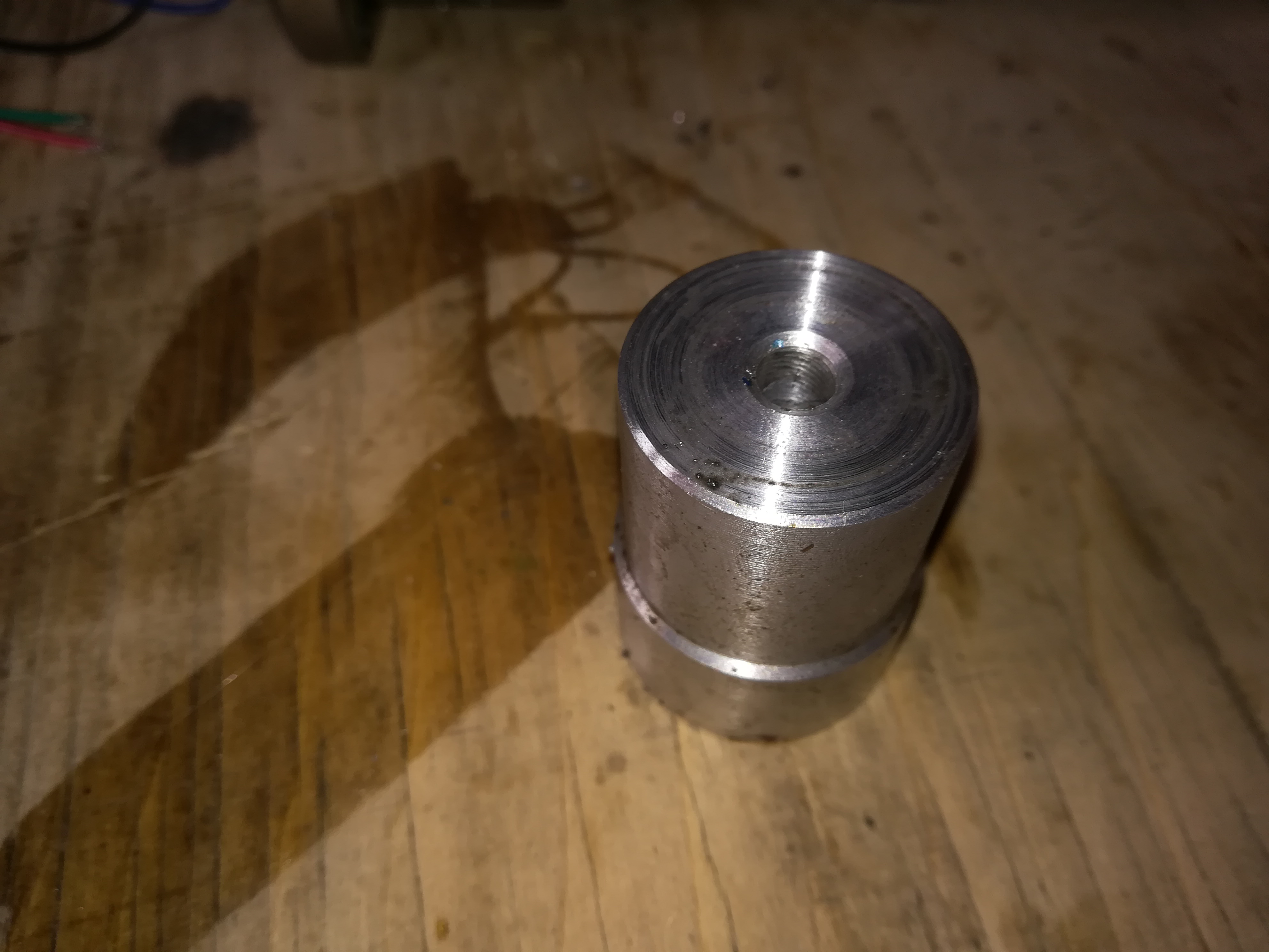

Odpowiedni gwintownik i wszystko na miejscu. Hubert normalnie to się odchudzam cały czas, masy nie ubywa, trochę mnie to martwi, jednak w tym przypadku gdy masy przybywa to normalnie zadowolony jestem ;)

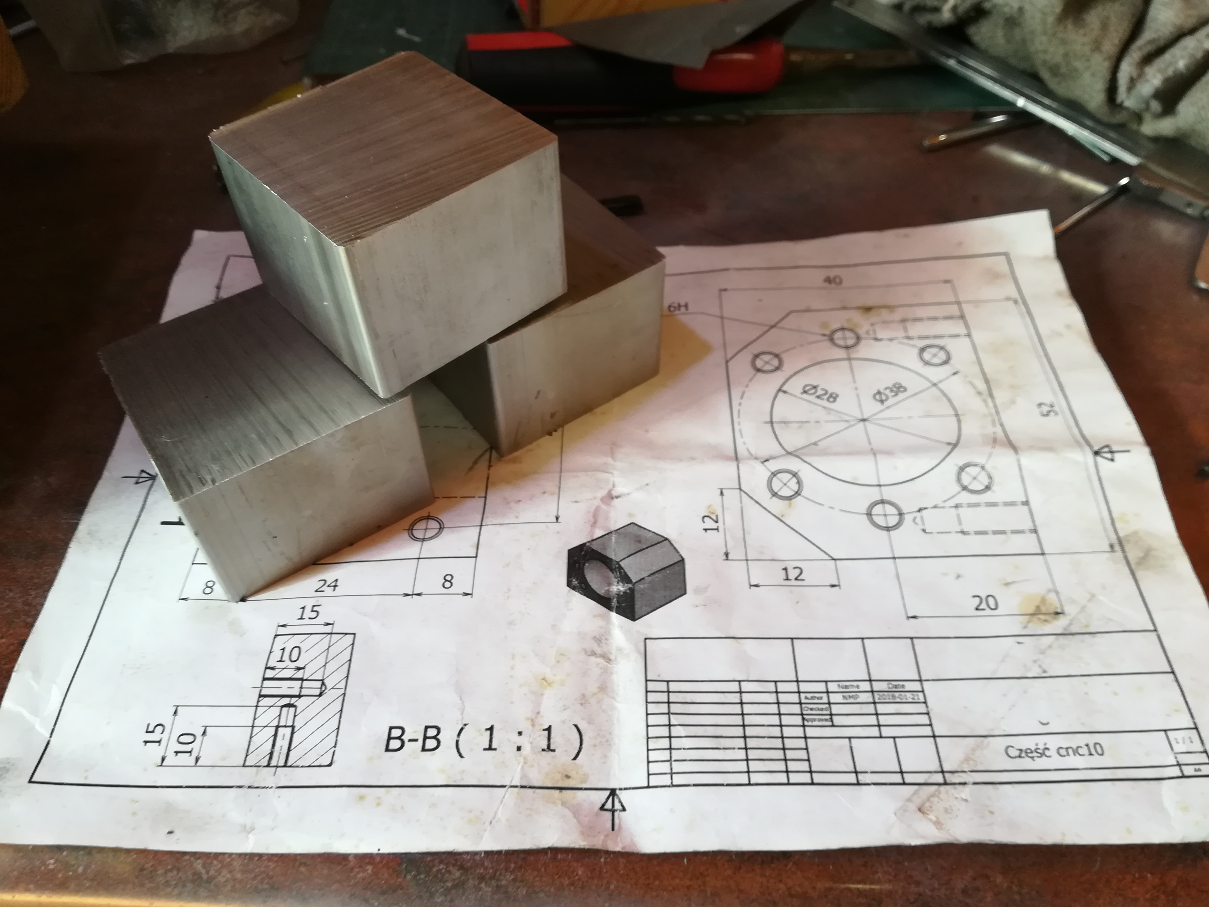

Małe zakupy. Obudowa nakrętki ;)

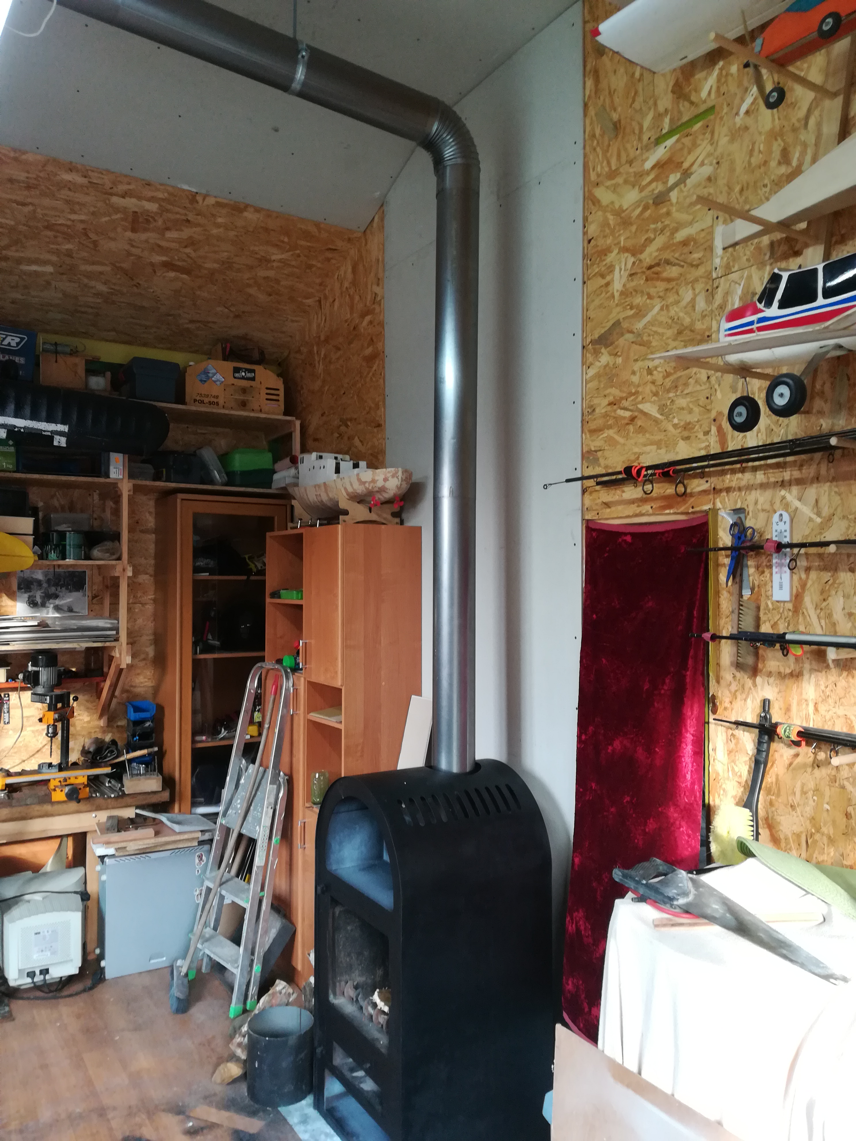

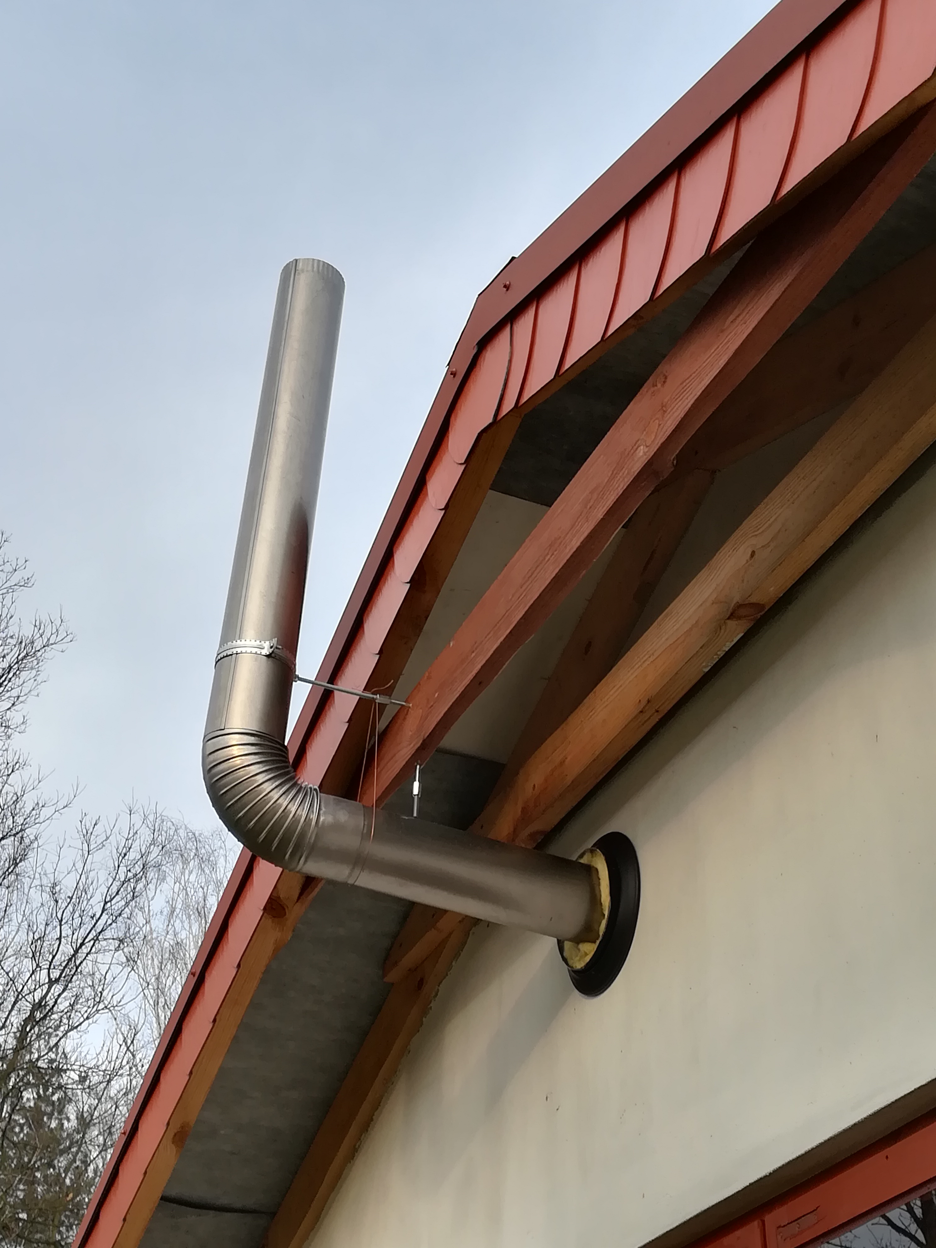

Chcę pokazać jak zrobiłem ogrzewanie. Teraz to można popracować nad modelami :D

Pozioma rura będzie bardzo szybko zachodzić sadzą, ćwiczyłem ten temat.
