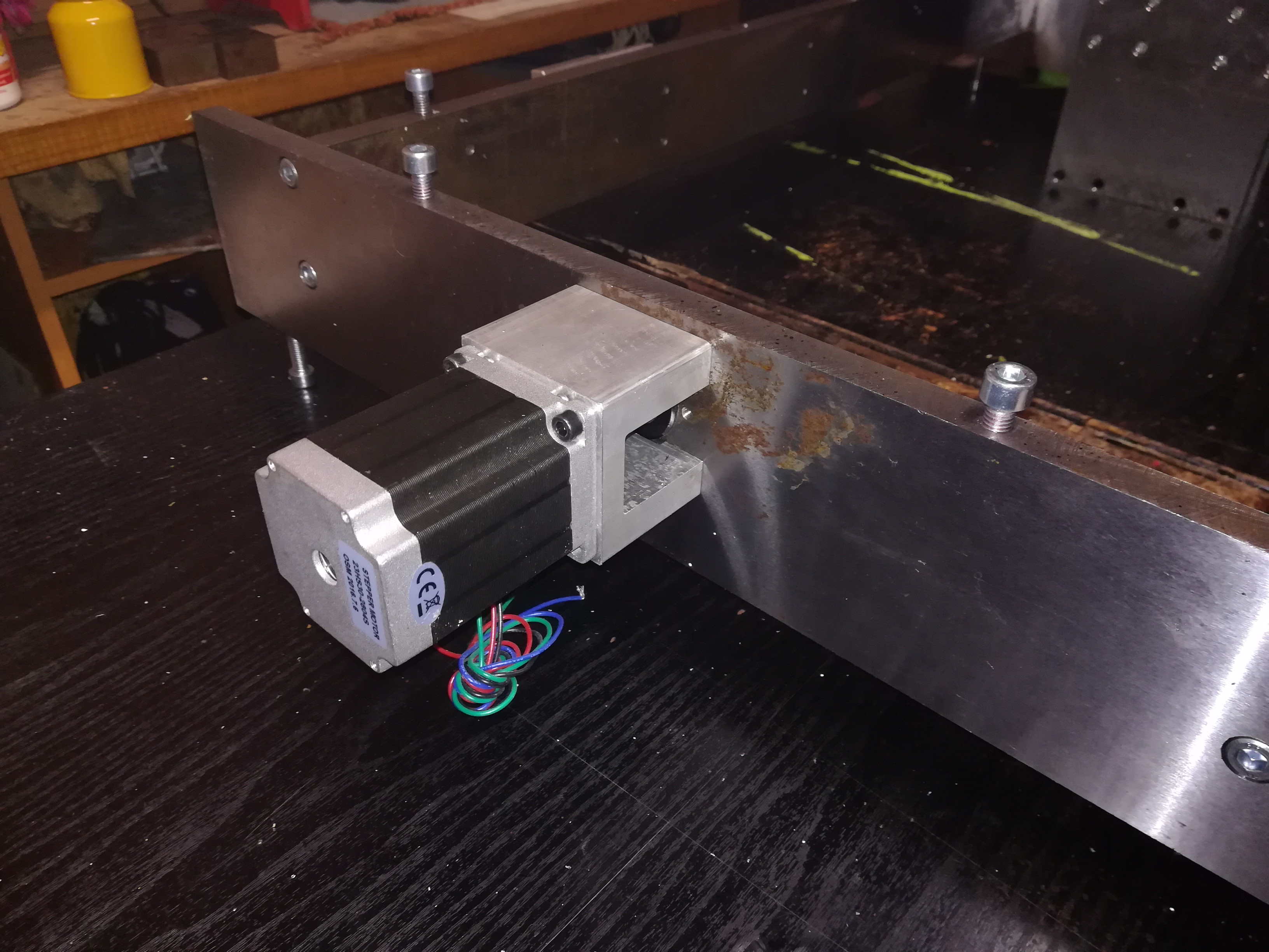

Powolutku do przodu ;) Dziś przygotówka na oprawki nakrętek kulowych. Przejściówki delikatnie poprawione otwór powiększony o jedną dychę i silniki już na swoim miejscu :)
IMG_20191211_204355.jpg [ 2.03 MiB | Przeglądane 2281 razy ]
IMG_20191211_204346.jpg [ 2.11 MiB | Przeglądane 2281 razy ]
IMG_20191211_205621.jpg [ 2.04 MiB | Przeglądane 2281 razy ]

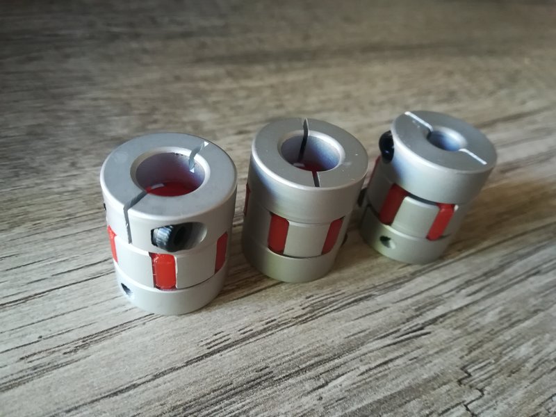

Bramy ciągle brak :oops: . Za to przyszły sprzęgiełka z Chin. :D
IMG_20200601_140240.jpg [ 1.52 MiB | Przeglądane 1405 razy ]
IMG_20200601_135724.jpg [ 1.74 MiB | Przeglądane 1405 razy ]
IMG_20200601_135909.jpg [ 1.19 MiB | Przeglądane 1405 razy ]
