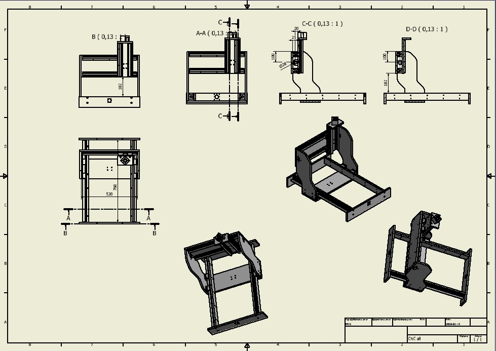

Tak sobie pomyślałem, że oś Y mógłbym przygotować pod dwa silniki. To tylko po 2 większe otwory w elemencie. Myślę, że te dwa otwory nie osłabią zbytnio
elementu. Takie moje przemyślenia podczas strajku.
PS Adaś dzięki za miłe słowa :)
Tak w wolnej chwili z wymiarowałem co nieco :mrgreen:

Ale piękny rysunek techniczny. naprawdę. Jestem zakochany w tego typu rysunkach.

Co chcesz przez dwa silniki osiągnąć?
Rozumiem dwie śruby żeby uniknąć przekoszenia bramy ale dwa silniki na jedną śrubę?
Kazik

Dwie śruby po jednym silniku.

Tak dwie śruby ,jeden silnik może ciut większy.
Widzisz producenci maszyn chwalą się prędkościami ruchu transportowego.
Wg. mnie to jest jeden z mniej ważnych parametrów w amatorskich maszynach.
Dwoma silnikami i tak nie przyspieszysz bo szybkość narastania prądu w uzwojeniu silnika
i związane z tym obroty maksymalne się nie zmienią.
Ruch transportowy stanowi małą część czasu pracy maszyny , przy obróbce z reguły są to tak krótkie odcinki
że maszyna nie zdąży się rozpędzić.
Statystycznie ma niewielki wpływ na czas obróbki.
Jaką jest u Ciebie szerokość bamy i odległość pomiędzy łożyskami?
Kazik
W pierwszym poście są wymiary, załóż enia się nie zmieniły, czyli maszyna do obróbki balsy sklejki i aluminium :D
