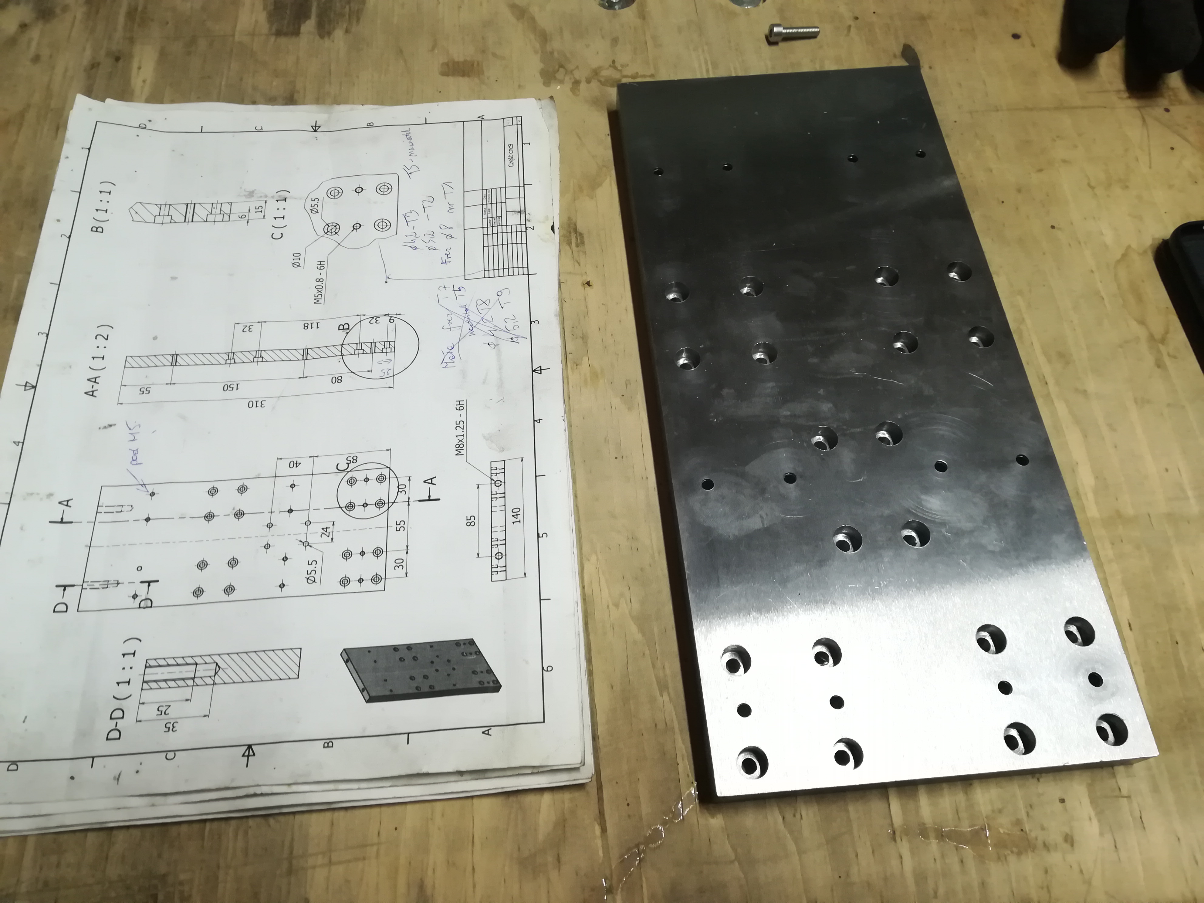

Przedostatni element zetki :) Jutro gwintowanie :mrgreen:
IMG_20190405_220658.jpg [ 1.65 MiB | Przeglądane 2250 razy ]
IMG_20190405_220802.jpg [ 2.03 MiB | Przeglądane 2250 razy ]
IMG_20190405_220650.jpg [ 2 MiB | Przeglądane 2250 razy ]

Brakuje odcisku kubka z kawą na planach:)
 Tytuł: Re: Frezareczka CNC
PostNapisane: sobota, 6 kwietnia 2019, 04:40
Posty: 2362
Kolego to jest rysunek .

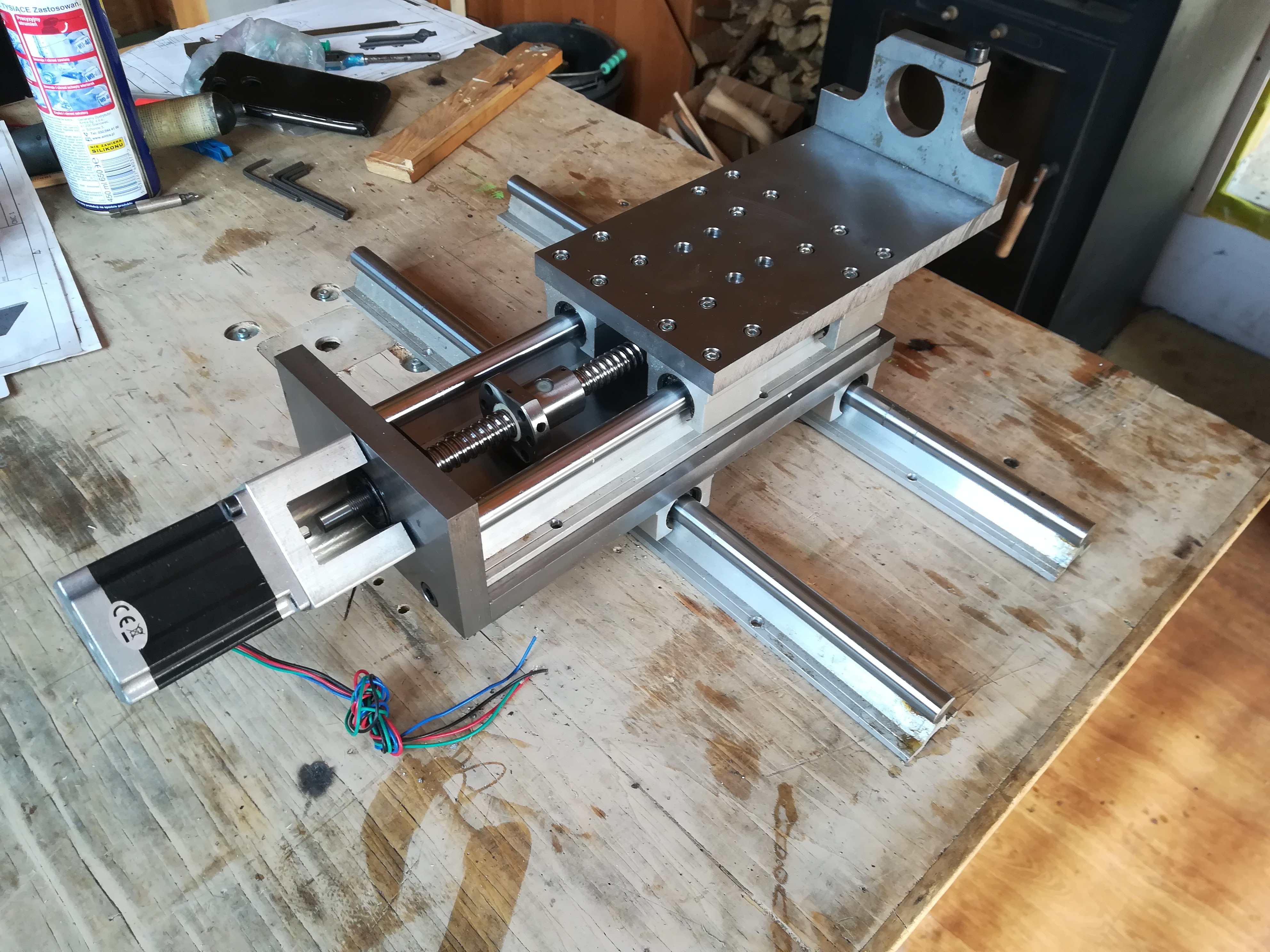

Małe przymiarki. Podpory do poprawy :cry:
IMG_20190406_075407.jpg [ 2.48 MiB | Przeglądane 2283 razy ]
IMG_20190406_075415.jpg [ 2.14 MiB | Przeglądane 2283 razy ]

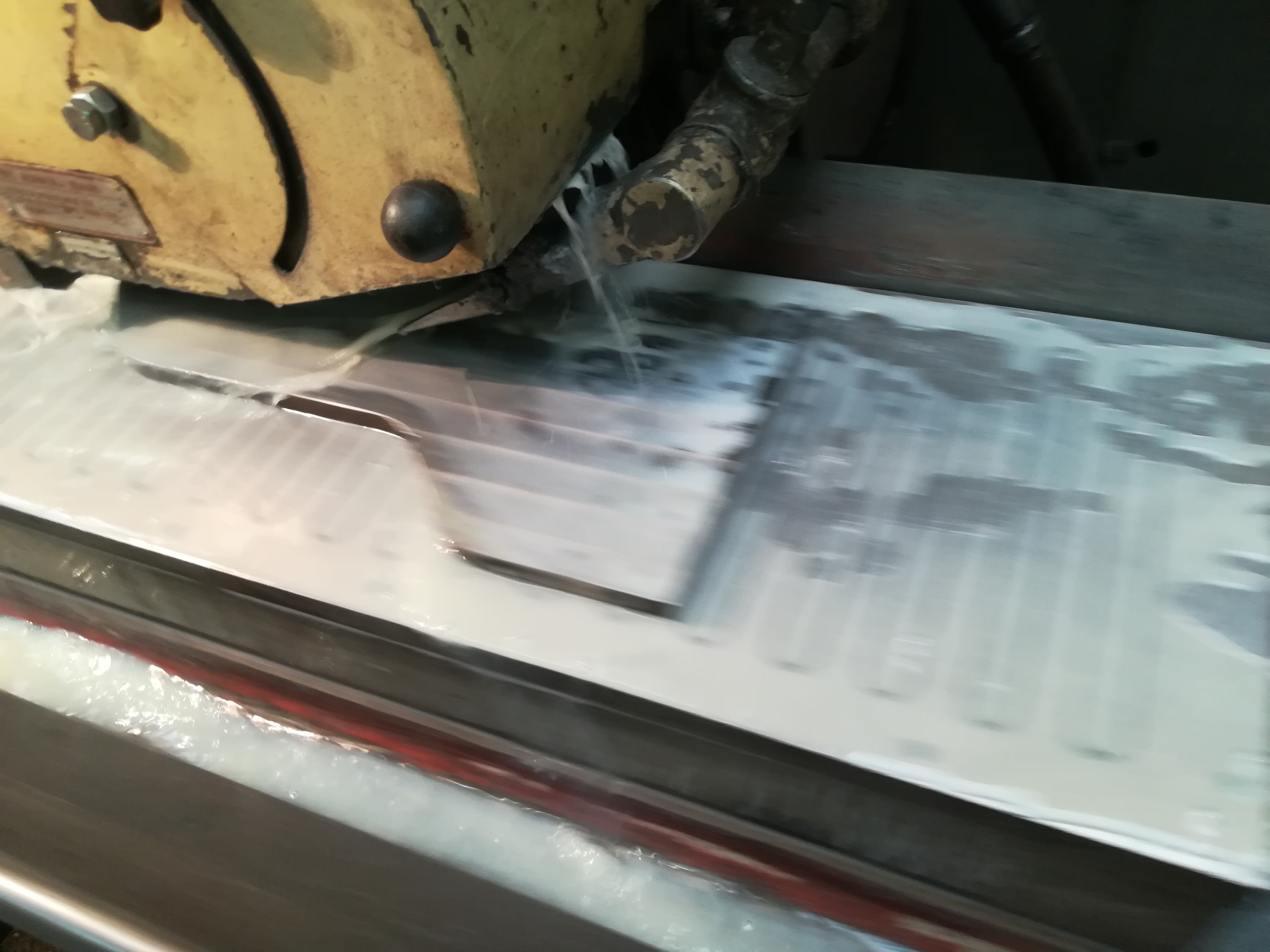

Dziś podgonię budowę bez jednego elementu wszystkie części będą wyszlifiwane :)
IMG_20190406_085834.jpg [ 1.88 MiB | Przeglądane 2259 razy ]
IMG_20190406_110807.jpg [ 1.82 MiB | Przeglądane 2259 razy ]
Tego szlaczka już nie ma, pozostałość po pomyłce odejście od zera a odejście od materiału :mrgreen:
IMG_20190406_090715.jpg [ 2.57 MiB | Przeglądane 2259 razy ]
Naddatek 0.6mm na szlifowanie zrobiło swoją robotę :D

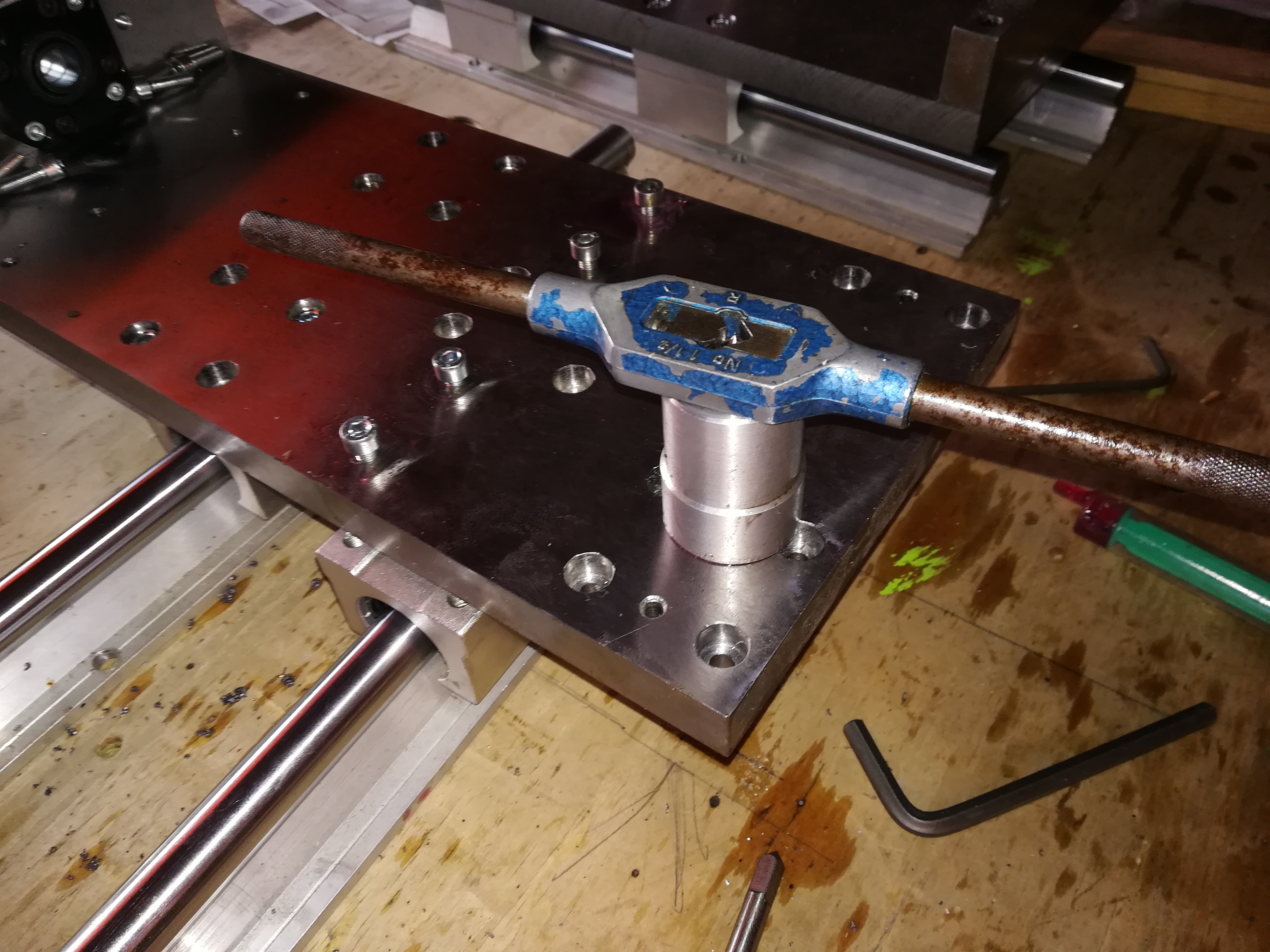

Dużo mam gwintowania pod M5 zrobiłem przelotkę do ustawiania gwintownika ;)
IMG_20190408_193215.jpg [ 2.77 MiB | Przeglądane 2081 razy ]
IMG_20190408_182728.jpg [ 2.83 MiB | Przeglądane 2081 razy ]
IMG_20190408_182614.jpg [ 2.73 MiB | Przeglądane 2081 razy ]
IMG_20190408_182544.jpg [ 2.1 MiB | Przeglądane 2081 razy ]
IMG_20190408_182507.jpg [ 1.76 MiB | Przeglądane 2081 razy ]
