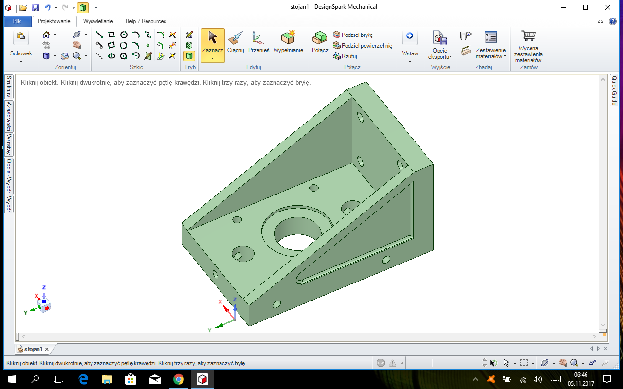

Po długiej przerwie postanowiłem wrócić do tematu. Dzięki Wam ogarnąłem w końcu DSM i myślę, że w końcu to co sprawiało mi duży kłopot czyli projekt 3D i przygotowanie wydruku jakoś pójdzie. Koncepcja maszynki się nie zmieniła , no może trochę :D i tak pomiędzy projektowaniem części do copterów zacząłem coś tam rysować do CNC . Na pierwszy ogień poszedł stojan do silnika i prowadnic , ale nie jest to jeszcze wersja ostateczna. Zapomniałem dodać że maszynka będzie konstrukcji mieszanej czyli druki 3D + sklejka + elementy metalowe.
stojan1.png [ 156.37 KiB | Przeglądane 3469 razy ]
EDYTA
I mam problem , będę mieć kilka elementów w lustrzanym odbiciu i utknąłem :( , nie widzę takiej opcji , a zbytnio nie chce mi się rysować w zasadzie tego samego tylko odwrotnie

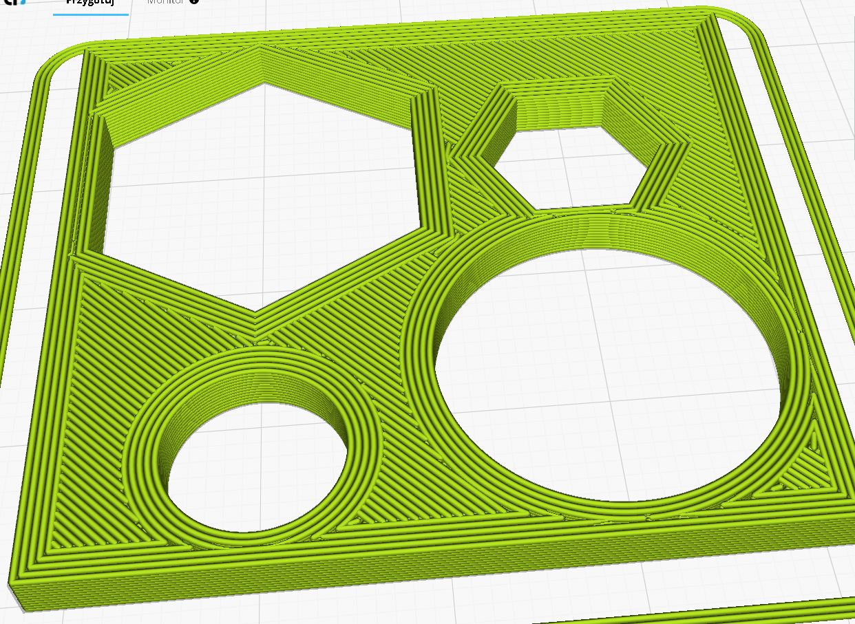

Musisz wziąć pod uwagę skurcz materiału z jakiego drukujesz. Czasami niestety trzeba to robić eksperymentalnie, bo to co podaje producent filamentu jest zazwyczaj "życzeniowe", a nie rzeczywiste :nieufny: Robisz sobie wydruk testowy, i wiesz wszystko. Na przykład taką "płytkę"

Dla mnie bezkonkurencyjny jest PET-G, a na drugim miejscu ABS. PET-G ma zdecydowanie mniejszy skurcz niż ABS, i lepiej "się drukuje".
Przekładnie o dużym obciążeniu najlepiej drukować "nylonem", ale to wredny materiał jest... :twisted:
Jeśli chodzi o wypełnienie, to nigdy nie stosowałem więcej niż 60%. Wbrew pozorom wypełnienie 100% nie zapewnia wzmocnienia wydruku, a wręcz przeciwnie :P
Wytrzymałość ścianek jest bardziej zależna od ilości "obrysów", niż od wypełnienia.
