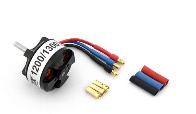

Tak się zastanawiam nad wrzecionem z silnika bldc . Mam taki jak na zdjęciu
image.jpg [ 28.04 KiB | Przeglądane 3662 razy ]
A dokładnie to mam dwa jeden dobry drugi skopcony , właściwie wszędzie piszą , że te silniki przezwajają na potrzeby zbudowania wrzeciona, i teraz nie wiem czy wziąść dobry czy przewinąć zepsuty, a jak przewinąć to jakim drutem. Jest też jeszcze jeden problem , silnik ma nominalnie 420W , ale działa w zakresie napięć od 7,4V do 14,8V , więc maximum mocy uzyskuje przy 14,8V , a ja kupiłem zasilacz linkowany przez Artura, z napięciem 12V i teraz mam wątpliwości czy w ogóle brać się za robienie tego wrzeciona i poprzestać na dremelkopodobnej szlifierce .
Chętnie bym poeksperymentował z wrzecionem bldc , choćby dla forumowej Braci , ale jeśli nie da się podnieść zasilania do tych 14-16V to czy to ma sens?
Macie jakieś pomysły?

Dremela odpuść. Mam to gowno, nie dość że głośny, to jeszcze tandetnie wykonany wewnątrz. Trzy razy już naprawiali. Stale to samo wirnik....

Znam to rozwiązanie , jest Hubercie jak wiele innych. Tylko obawiam się że przy tym rozwiązaniu, przy silniku jaki chcę zastosować i zasilaniu , moc napędu będzie porównywalna z pseudodremelem. Tak jak pisał Szymon, opory mogą to spowodować. W rachubę wchodzi przezwojenie, bo jak pisałem mam 1skopcony silnik, tylko czy to coś da?

Przypomnę po raz kolejny:
1. NTM Prop Drive 50-50 580KV / 2000W (jedyny jaki znalazłem "na szybko" z osią 8mm)
do tego ośka z końcówką do mocowania frezów:
2. Collet Chuck Holder 8mm Shank Dia. Straight Extension Rod C8 ER11A 100L Milling
I oczywiście, nie może się to "opierać" o łożyska silnika, bo najzwyczajniej nie wytrzymają "nacisku bocznego":
Obrazek Obrazek Obrazek Obrazek
Ale i tak lepiej oraz taniej wyjdzie rozwiązanie Szymona: http://rcclub.eu/viewtopic.php?p=104335#p104335 :D

Arturku, kup to kup tamto, ja wiem że tak jest najprościej. Ale tą frezarkę muszę maksymalnie zrobić z tego co mam. A mam to co powyżej pokazałem. Większą maszynę będę robić z kupnych materiałów. Ale dzięki, zawsze można z linka skorzystać.

Z własnego doświadczenia wiem, że budowanie "z tego co się ma", zazwyczaj kończy się wywaleniem całego projektu w kąt, bo z reguły nie nadaje się do tego, do czego był "konstruowany".
Już dawno się przekonałem, że aby zrobić tanio i dobrze, to trzeba jedno zrobić tanio i wywalić, bo do niczego nie będzie się nadawać :mrgreen:, a drugie zrobić dobrze, i używać z zadowoleniem Obrazek

Chłopaki ja o słupie Wy o d...... :D moja mini frezarka ma: bramę ruchomą na prowadnicy liniowej podpartej , oś X na prowadnicy igus , oś Z na prowadnicy liniowej, napędy to pręty gwintowane nierdzewne, nakrętki do tych prętów z poliamidu na zamówienie, korpus laminat elewacyjny 6mm x 2 klejony na żywicę, czyli w sumie 12mm(naprawdę sztywne cholerstwo) .
Więc wydaje mi się że robię to w miarę z sztuką :) Za parę dni ślusarz wykona części i wrzucę zdjęcia, dzisiaj odbiorę sanki osi Z , ale to jest z druku, chcę zobaczyć jak taki materiał się spisze.
Ja tylko mam dylemat odnośnie wrzeciona , na pewno nie będę nic kupować, bardziej bym wolał Żebyście poradzili mi jak podwyższyć parametry tego silnika , czy przezwojenie może pomóc? Może warto spróbować z tym skopconym? Raczej jeśli chodzi o rozwiązanie konstrukcyjne samego wrzeciona to już wybrałem to które podrzucili Artur i Hubert, jest bardzo proste i to przemawia za moim wyborem. Jutro ma przyjść zasilacz który podlinkował mi Artur , a że mam też jeden silnik sprawny to na pewno zrobię próbę. Tylko pytanie odnośnie regla , domyślnie jest ustawiony na li-po , a ja go nie będę przecież tak zasilał, będzie to w ogóle działać? :?

Regulator który ma ustawienie dla typu akumulatora np Lipo ma je tylko po to żeby wiedzieć kiedy i jak odciąć silnik przy końcu prądu. Tobie to nie grozi więc się nie przejmuj tym ustawieniem. Podobnie jak hamulec nie będzie miał znaczenia.
Co do przewijanych silników to zakładając że drut dobiera się na oko, nie znając parametrów np magnesów to wyniki również są na oko. Czyli jedyny sposób to zrobić, uruchomić i zmierzyć. Jak zrobisz tak 10 razy będziesz wiedział, które nawinięcie było najlepsze.

Z tym nawijaniem to chyba uderzę do kolegi który się tym profesjonalnie zajmuje

Czyli ładnie nawinie i nie sknoci, ale to nie zmieni reszty :geek:
