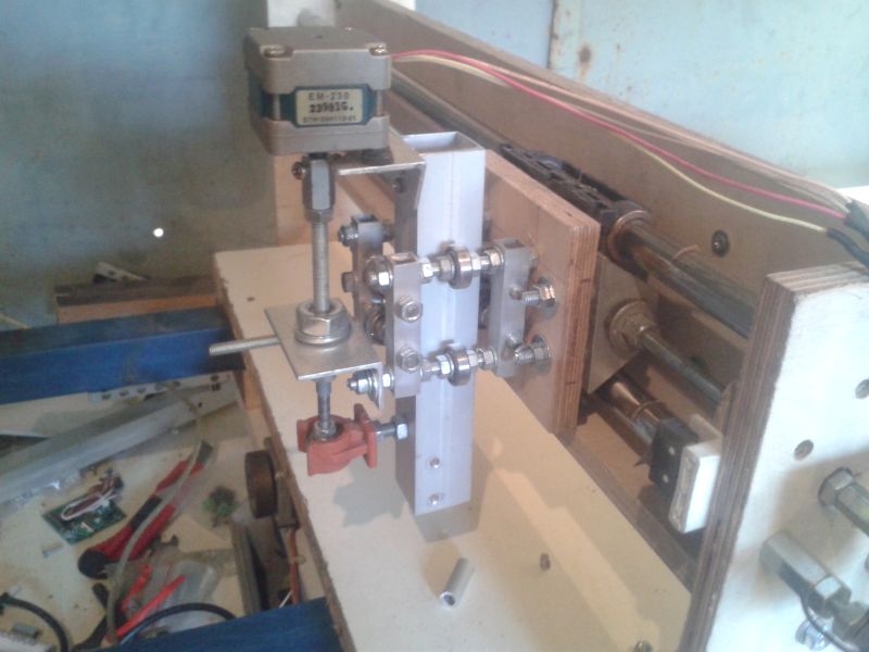

No i stało się :mrgreen:
Mała kolejna przeróbka osi w tym przypadku Z
20150827_121023.jpg [ 67.97 KiB | Przeglądane 4835 razy ]
Potem zamocowałem taniznę z biedronki (59 pln) jako wrzeciono
20150827_133213.jpg [ 68.69 KiB | Przeglądane 4835 razy ]
I ognia. Z prędkością biegnącego slimaka wyciąłem pierwszy przypadkowy kształt z twardej balsy 2mm
20150827_133151.jpg [ 63.37 KiB | Przeglądane 4835 razy ]
20150827_133158.jpg [ 48.25 KiB | Przeglądane 4835 razy ]
20150827_133205.jpg [ 61.94 KiB | Przeglądane 4835 razy ]
powoli zaczynam myśleć, że jednak coś się uda skończyć w tym sezonie. :lol:
