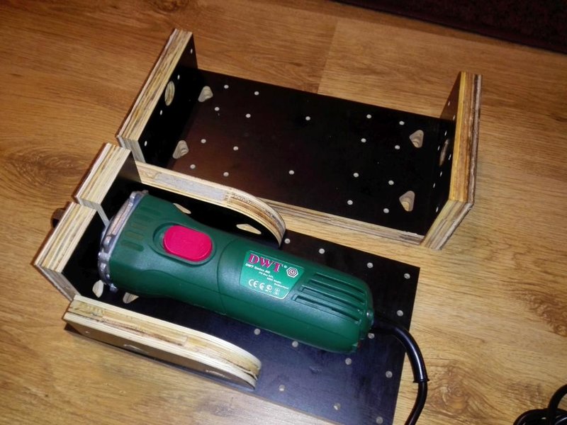

Temat troszkę posunął się do przodu, wszystkie wałki i śruby są obcięte obrobione i przygotowane .
DSCF5803.JPG [ 37.03 KiB | Przeglądane 7814 razy ]
DSCF5798.JPG [ 28.86 KiB | Przeglądane 7814 razy ]
DSCF5802.JPG [ 29.7 KiB | Przeglądane 7814 razy ]

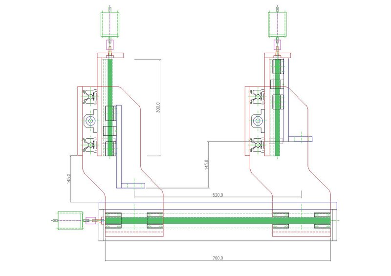

Jakieś postępy,mojej została Z-etka do zamontowania okablowanie i mogę ciąć na następne CNC- cześć z alu
Mniej więcej
cnc.GIF [ 204.11 KiB | Przeglądane 7691 razy ]

Jakiś tam postęp...
Wózek osi Z i karetka osi... X?
rama1.jpg [ 140.45 KiB | Przeglądane 7412 razy ]
rama2.jpg [ 132.11 KiB | Przeglądane 7412 razy ]
rama3.jpg [ 133.66 KiB | Przeglądane 7412 razy ]
