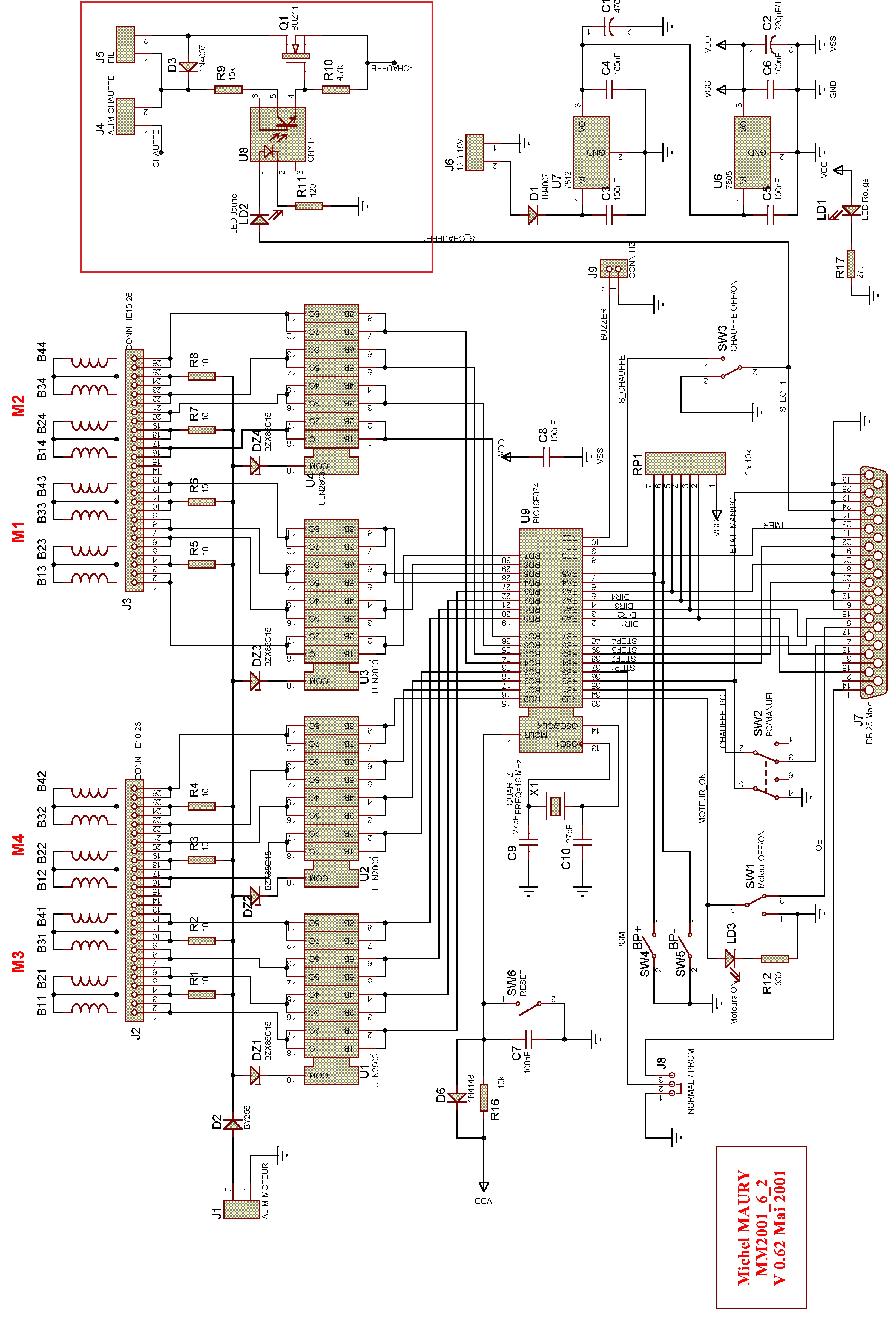

PostNapisane: sobota, 6 stycznia 2018, 15:43
Przyjrzałem się sterowaniu grzaniem w MM2001. Wychodzi na to że dało by się zaadoptować część zaznaczoną na czerwono na schemacie. Ale może niech się ktoś mądrzejszy wypowie ?
MM2001_html_m4ef1a362.jpg [ 1.99 MiB | Przeglądane 11904 razy ]
Można by nawet fizycznie wykorzystać kawałek płytki z MM2001 ;)
MM2001_html_m785006.jpg [ 987.02 KiB | Przeglądane 11895 razy ]
Oczywiście w tym układzie prąd z trafo należało by najpierw wyprostować. No i całość sterowania jest poza trafo.
