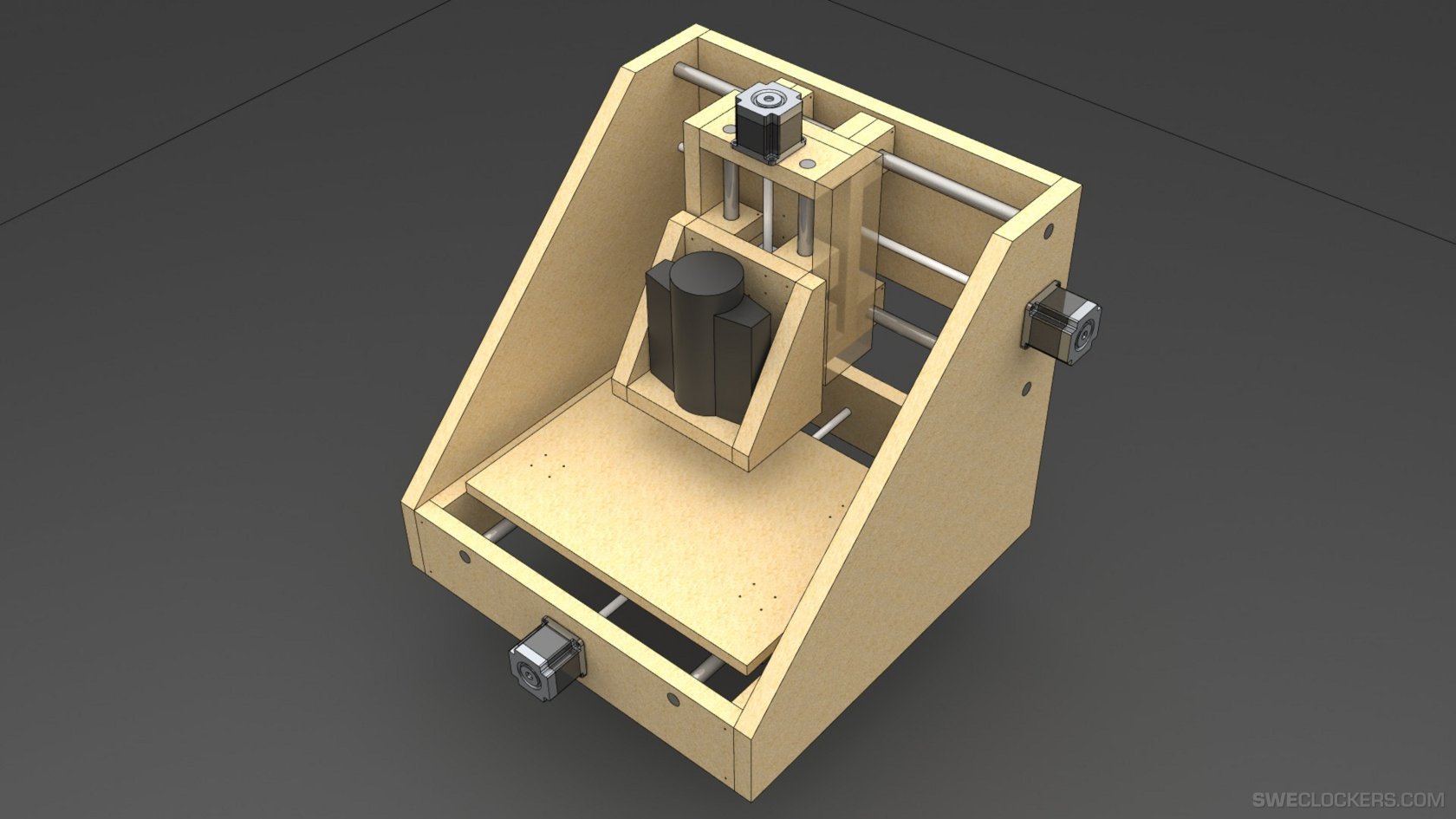

PostNapisane: wtorek, 23 grudnia 2014, 16:47
Projekt home made :mrgreen: Na razie w założeniach jest stała rama z ruchomym stołem w osi Y. Coś takiego jak na poniższym foto, tylko na razie bez osi Z i z napędem na paskach.:
1.jpg [ 203.84 KiB | Przeglądane 28433 razy ]

Ale marnotrawstwo miejsca. Wywalilbym przynajmniej plecy tego ustrojstwa.
I na razie zamiast pasków szpilki gwintowane M6

Znalazłem temat o tym CNC co pokazywałem na foto Tiny CNC router
Cos takiego może być :roll:
1.jpg [ 119.83 KiB | Przeglądane 28386 razy ]
