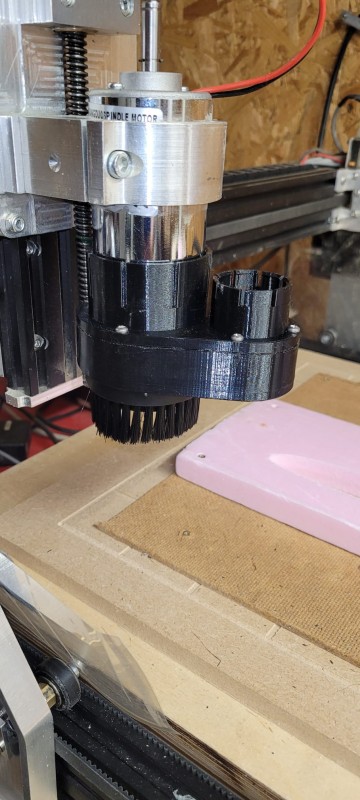

Zabudowana sonda 3D - zbudowana prze zemnie link do mojego projektu w Fusion 360: https://grabcad.com/library/3d-touch-probe-2
Przy projektowaniu wzorowałem się na tej ze strony: http://www.homemetalshopclub.org/projec ... probe.html
Modyfikacja Linuxa pod sterowanie sondą 3D: https://vers.ge/en/blog/archive/probe-s ... rqzBfEHpAC
Ta modyfikacja jest drugą najlepszą jaką udało mi się znaleźć w sieci, pozwala w bardzo łatwy sposób obsługiwać sondę 3D, od tego momentu nie bawię się w ustawianie na szczelinomierz, niesamowicie mi ułatwia życie.

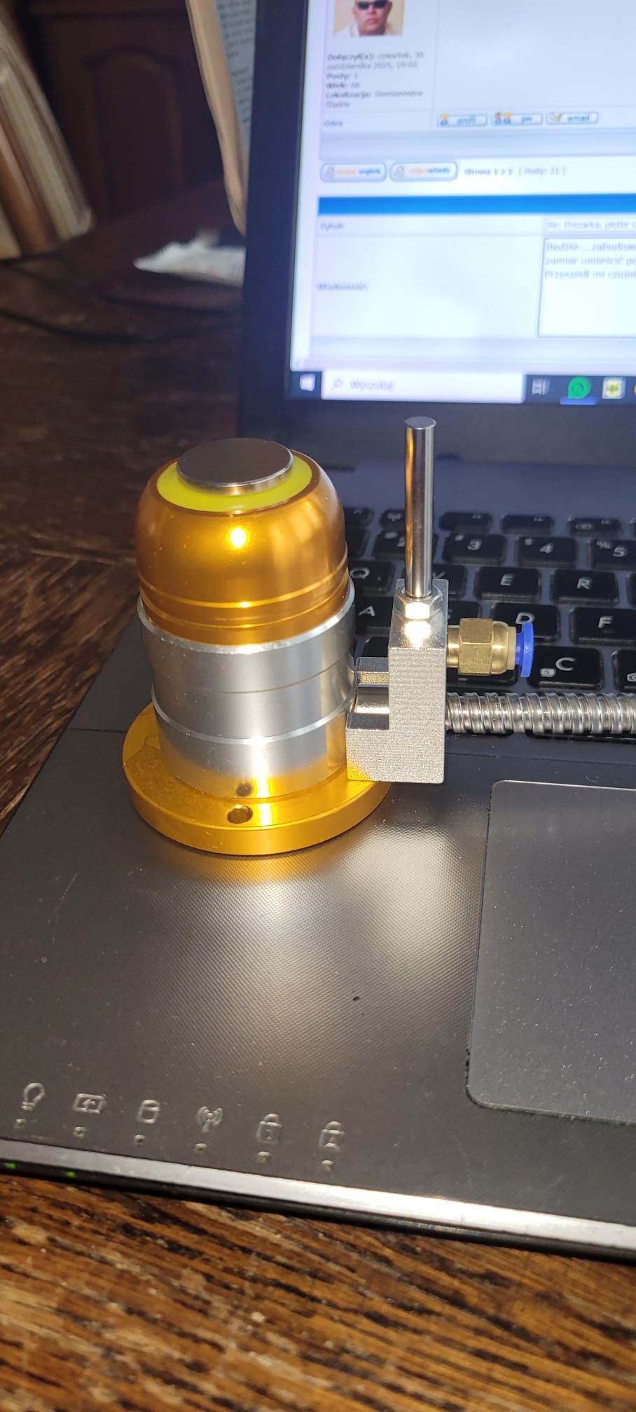

Zabudowana sonda wysokości narzędzia najprostsza na stykach kupiona na ALI... coś takiego https://pl.aliexpress.com/item/1005009809013385.html?spm=a2g0o.detail.pcDetailTopMoreOtherSeller.2.323fYCr4YCr4fF&gps-id=pcDetailTopMoreOtherSeller&scm=1007.40050.354490.0&scm_id=1007.40050.354490.0&scm-url=1007.40050.354490.0&pvid=1f771a73-6109-4b6c-a1cd-6e20a022fb74&_t=gps-id:pcDetailTopMoreOtherSeller,scm-url:1007.40050.354490.0,pvid:1f771a73-6109-4b6c-a1cd-6e20a022fb74,tpp_buckets:668%232846%238113%231998&pdp_ext_f=%7B%22order%22%3A%2212%22%2C%22eval%22%3A%221%22%2C%22sceneId%22%3A%2230050%22%2C%22fromPage%22%3A%22recommend%22%7D&pdp_npi=6%40dis%21PLN%21204.47%21100.19%21%21%21390.66%21191.42%21%40210385bb17609003271443030e5237%2112000050240366781%21rec%21PL%21845796867%21X%211%210%21n_tag%3A-29919%3Bd%3Af8c39d5%3Bm03_new_user%3A-29895&utparam-url=scene%3ApcDetailTopMoreOtherSeller%7Cquery_from%3A%7Cx_object_id%3A1005009809013385%7C_p_origin_prod%3A
Robić się jej nie opłaca moja służy od początku bez problemu, ma taką zaletę że ma dwa czujniki
- pierwszy odpowiada za pomiar
- drugi odpowiada za bezpieczeństwo czyli w przypadku gdyby program sterujący zgłupiał i maszyna kontynuowała by zjazd wrzeciona podczas pomiaru drugi wyłączy zasilanie mocy sterowników krokowców (sterownik musisz mieć tak zbudowany aby działał wyłącznik awaryjny niezależnie od komputera sterującego, w moim przypadku logika /5V/ pozostaje pod napięciem odcinane jest zasilanie prądowe do sterowników, po prostu maszyna staje.
I kilka jeszcze drobnych modyfikacji czyli wyświetlanych w oknie linuxa zadanych obrotów, kilka przycisków na konsoli programu odpowiedzialnych za parkowanie wrzeciona, podnoszenie wrzeciona do bezpiecznej wysokości, przejazdu do pozycji tzw "0" itd.
Zabudowana mgła olejowa - pipeta kupiona na ALI, reszta wykonana z elementów filtra do wody, sterowana przez elektrozawór pneumatyczny - https://www.cnc.info.pl/moj-pierwszy-pl ... 03-60.html
Gcody do maszynki generuję za pomocą Fusion 360.
Dodam jeszcze że mój LinuxCNC ma ustawioną bazę narzędzi - czytaj frezów która jest zgodna z bazą którą mam w Fusionie, efektem jest to: że mam z góry zdefiniowane parametry skrawania, czyli offsety frezów, prędkość obrotowa, prędkości skrawania, czy ma być użyta mgła olejowa itp. po wygenerowaniu gcodu i wgraniu go do maszyny linuxCNC wywala mi po uruchomieniu komunikat że mam założyć narzędzie o Nr z jego nazwą i czeka aż potwierdzę jego wymianę.
Po tym zabiegu maszyna jedzie do zdefiniowanego punktu gdzie mam zabudowany czujnik wysokości narzędzia robi pomiar, następnie jedzie do punktu "0" i czeka aż wrzeciono rozpędzi się do zadanej wartości obrotów, które wcześniej były ustawiane w module CAM Fusion 360.
No a dalej to już wiadomo efekty udane lub mniej w zależności od doświadczenia, w moim przypadku na początku było tragicznie.

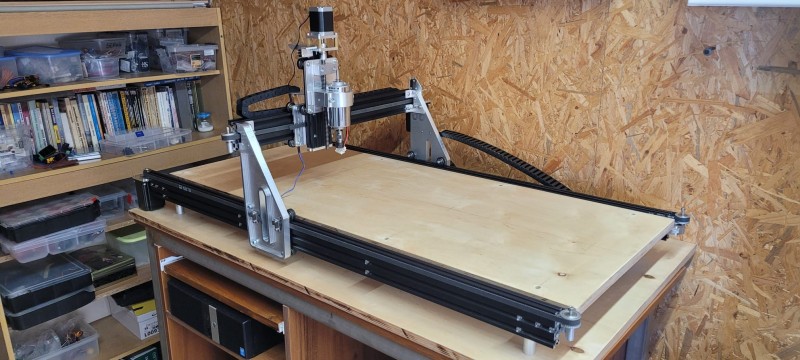

Stan mojego plotera na dziś wygląda tak :
ploter.jpg [ 283.66 KiB | Przeglądane 3778 razy ]

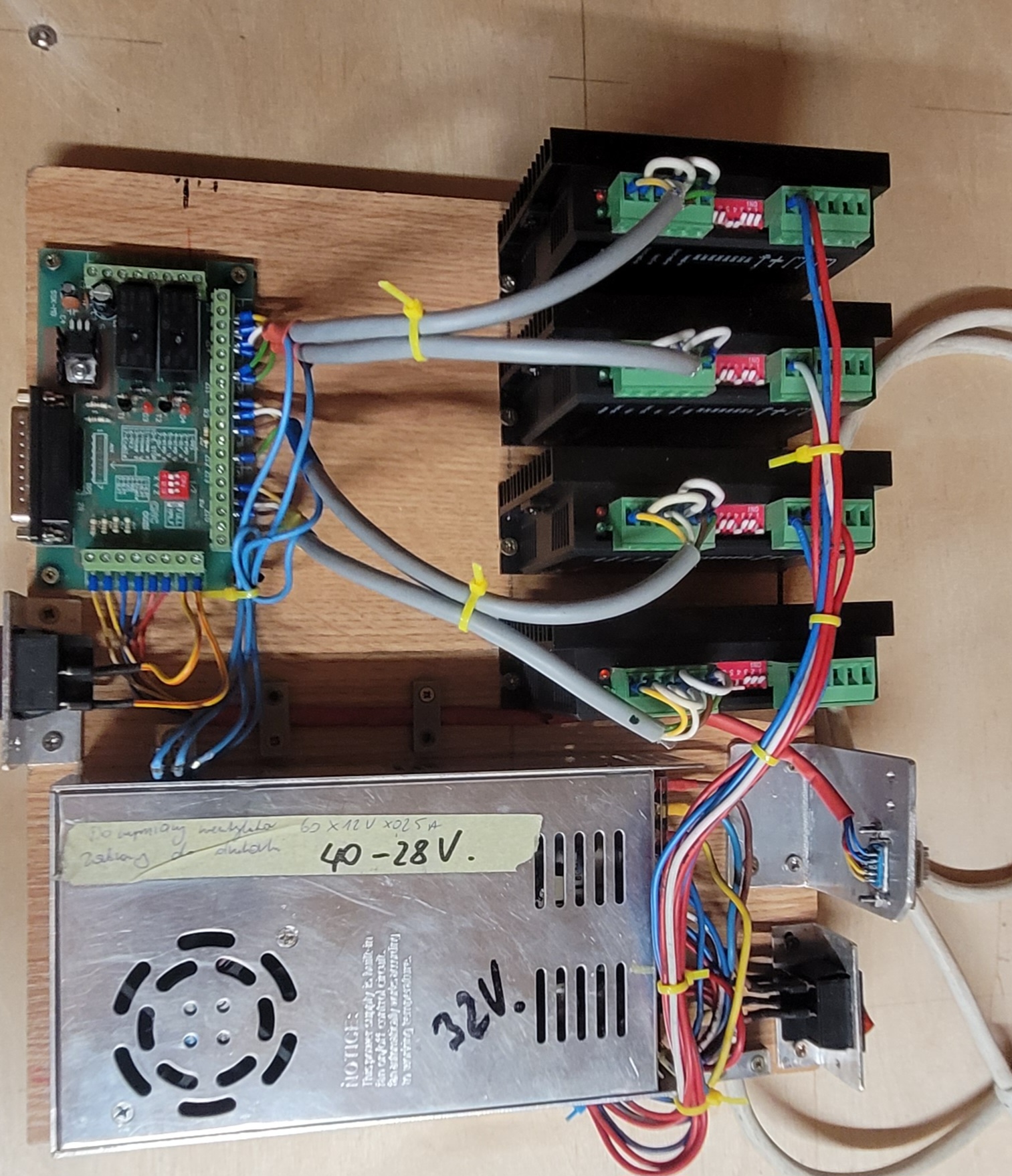

Mam płytę sterującą 3 osiami - x, y, x , - na 3 silniki i dodatkowo jedno wyjście które można skonfigurować dowolnie.
https://www.ebmia.pl/plyty-glowne/58-pl ... k-mb1.html
W osi X mam dwa silniki. Pytanie - jak to połączyć?
- jeden sposób to połączyć silniki osi X równolegle, z jednego wyjścia sterującego,
- drugi - skonfigurować wyście A i podłączyć do niego wyjście na drugi silnik osi X.
Drugi sposób możliwość daje możliwość operowania silnikiem B niezależnie, ale czy jest to i praktycznie potrzebne.
Silniki mają nadmiar mocy i nie sądzę żeby z tego powodu pogubiły kroki.
Czy macie jakieś zdanie nt temat.
Przepraszam że tak to przedstawiam, ale jestem "świeży " w temacie ... nawet nie wiem jak to fachowo opisać.

Rob napisał:
"W osi X mam dwa silniki. Pytanie - jak to połączyć?
- drugi - skonfigurować wyście A i podłączyć do niego wyjście na drugi silnik osi X."
Ten drugi sposób jest moim zdaniem poprawny.
Nie podłączałbym dwóch silników do jednego sterownika.
Inny sposób, "elektryczny": sygnały STEP i DIR na sterowniki obu silników osi X z jednego miejsca. Wtedy unikniesz konieczności konfiguracji dodatkowej osi.

Użyłem koszmarnego skrótu myślowego. Oczywiście STEP i DIR to dwa różne sygnały i pisząc o jednym miejscu mam na myśli to że z płyty głównej wyjście STEP podajesz na wejścia STEP obu sterowników i wyjście DIR podajesz na wejścia DIR obu sterowników
A i jeszcze jedno... Czy aby na pewno dwa silniki masz na osi X? To jest chyba oś Y (a ja z rozpędu też napisałem X)

Tak - na osi X mam dwa silniki ...
Podłączyłem je "równolegle" ... tzn sygnał z osi X poszedł na dwa sterowniki dwóch silników

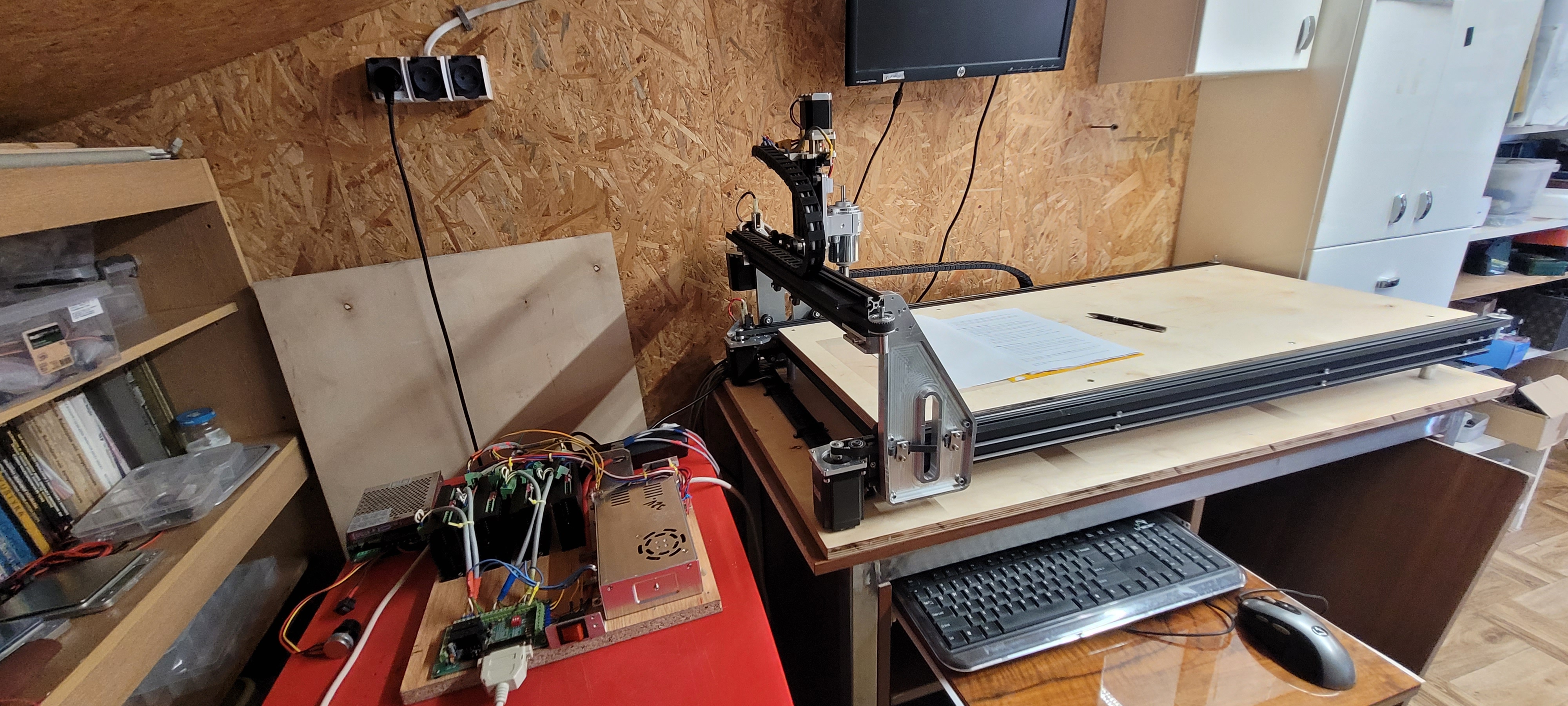

Udało się wszystko poskładać do kupy. O to czy frezarka będzie działać - to się nie boję - działa. Zastanawiam się czy ja ją w pełni wykorzystam ...
Konstrukcja jest lekka - profile V-slot 20x60, boki bramy frezowane z duralu...i wszystkie mocowania silników, napinacze. Napęd paskowy, pasek 10 mm, zbrojony. Nie ma obaw co do napędu. Pasek ustawiony pionowo- mało kurzu na nim osiada, bardziej się boję o śrubę napędu osi Z, ze względu na kurz... .
Na temat napędu paskowego była dyskusja przy budowie prototypu w tym topiku: https://pfmrc.eu/topic/91433-frezarka-p ... ent-838459
Napęd paskowy , przy obróbce drewna ma wiele zalet - i to mnie skłoniło do takiego napędu( mam go też w styroploterze) Nie będę się rozpisywał , bo osobiście nie ma doświadczenia we frezowaniu, ale jestem optymistą... .
Z uruchomieniem frezarki mogłem poczekać do ... dopracowania i złożenia odsysania wiórów. Podczas planowania stołu roboczego - nakładki z mdf-u - strasznie sobie zakurzyłem pomieszczenie. Trzeba też dorobić chłodzenie silnika. Zciągnąłem oryginalny wirnik chłodzący z dwóch powodów- jest mało skuteczny, niezbyt wyważony a dmuchając w dół - rozdmuchuje wióry.
Układ sterujący zmontowałem na razie na płycie - mam nadzieje że frezarka pomoże mi w wykonaniu obudowy , bo nie znalazłem odpowiedniej do kupienia. Przy montażu wykorzystałem uwagi kolegów , jakie otrzymałem powyżej. Tak jak wspominałem dokładny opis budowy jest na linku powyżej, ja tylko wstawię kilka fotek( jakoś mi nie wychodzą...) z mojego ustrojstwa.
Pierwszą operacja było planowanie stołu z mdfu. Planowałem frezem fi 6mm. Wrzeciono trochę się grzało , założyłem prowizoryczne chłodzenie, ale dało rade. Teraz będzie miała już lżej - frezy 1,5 -3 mm i zgłębienie 1-1,5 mm .....
20251026_124803.jpg [ 6.65 MiB | Przeglądane 3288 razy ]
20251024_152229.jpg [ 1.66 MiB | Przeglądane 3288 razy ]
a tu fragmenty jak sobie radzi w pracy....
https://www.youtube.com/watch?v=fI60MMoJQkg
https://www.youtube.com/watch?v=ntvb-BltiT8
https://www.youtube.com/watch?v=1zZ6rKNl4dU
Przy frezowaniu otworów miał ustawione bardzo niskie obroty i ...to słychać. Zorientowałem się dopiero po operacji .... ;-)

Przyszedł mi czujnik położenia narzędzia - i teraz szukam jak się nie posługiwać , zamontować-podpiąć , w mojej skrzynce sterującej.....
czysty chińczyk....jakaś podróba innego chińczyka, bo nie ma żadnych oznaczeń. Mam nadzieje że się sprawdzi ....
czunik.jpg [ 161.8 KiB | Przeglądane 3304 razy ]

I tu już Co nie podpowiem :(. Nie używam linuxa.
Ja to Mach3 i RGBL.
Ale czujniczek wypaśny..
Masz prowadnice kabli wiec miejsce pod biurkiem moim zdaniem jest OK.

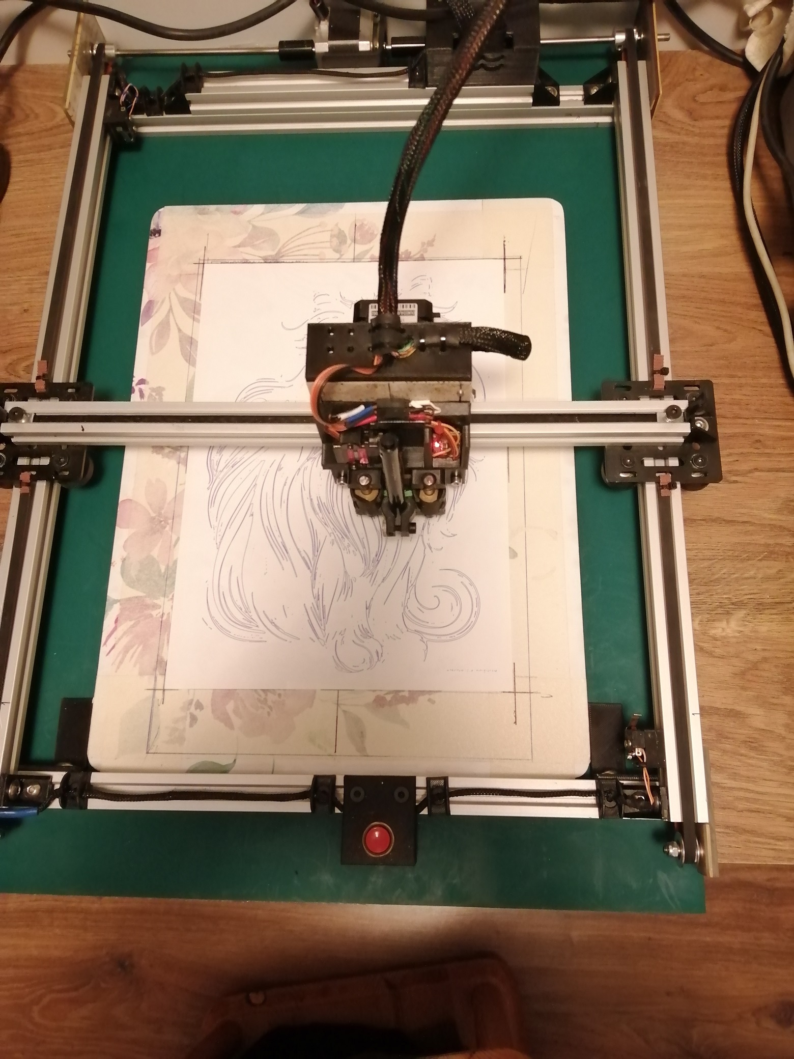

E-STOP w takiej maszynce nie musi moim zdaniem być jakiś ekstra z blokadą . Wystarczy dobrej jakości zwykły przycisk (najlepiej czerwony zamontowany w wydrukowanym pudełeczku i przykręcony do profilu w podstawie. Ja mam w swoim ploterze to rozwiązane tak:
ploter.jpg [ 718.2 KiB | Przeglądane 3290 razy ]

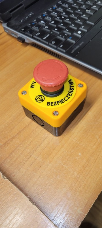

Dokulał się do mnie taki oto wyłącznik bezpieczeństwa... . Zaletą jego jest to że można bez problemu zmieniać jego położenie. Myślę
że w trakcie pracy wyjdzie najlepsze miejsce jego montażu - albo na stole albo gdzieś z boku ....

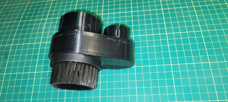

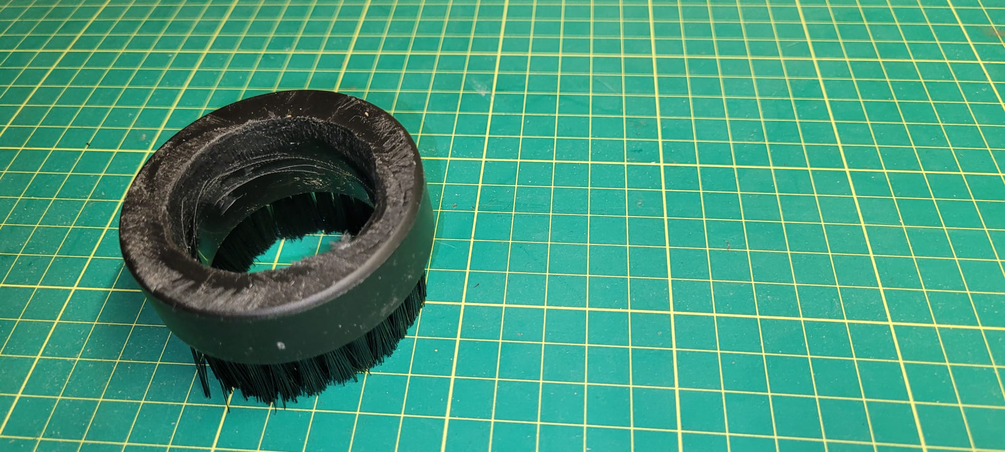

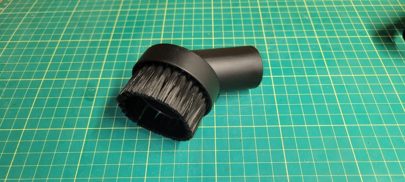

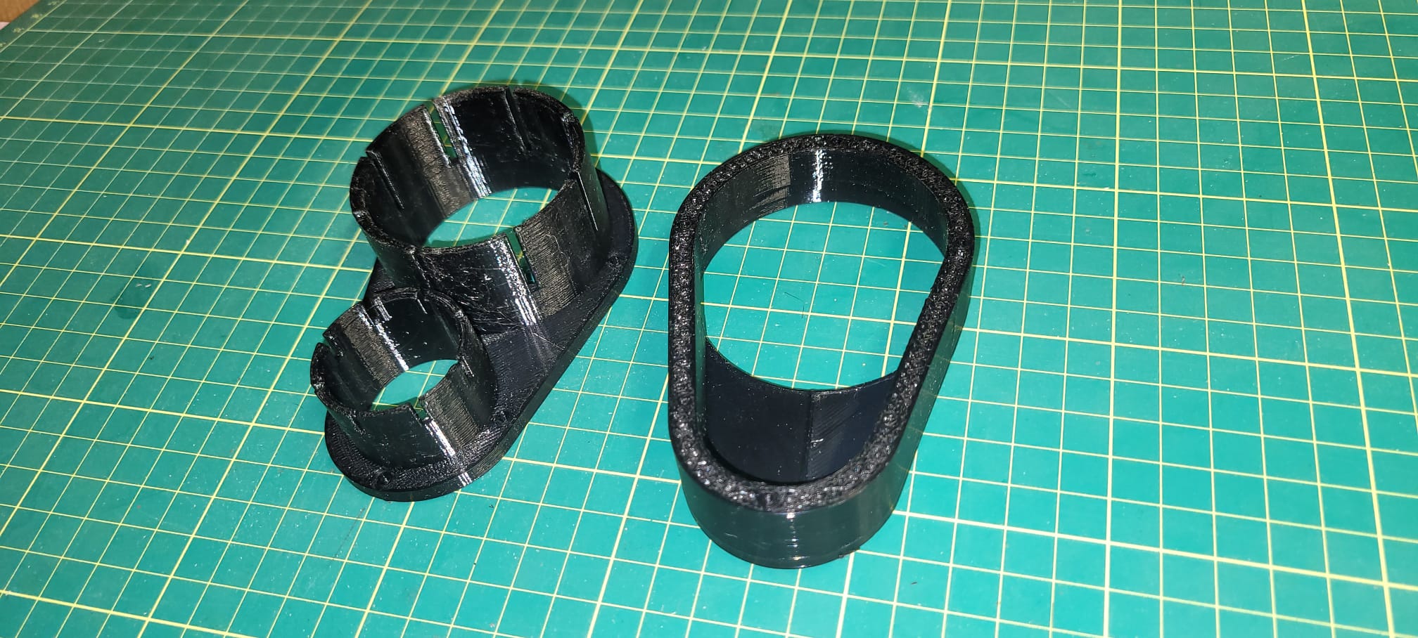

Kolejny drobiazg....
f1.jpg [ 270.77 KiB | Przeglądane 3152 razy ]
https://allegro.pl/oferta/ssawka-szczot ... 8044391960
f2.jpg [ 327.22 KiB | Przeglądane 3152 razy ]
f3.jpg [ 273.42 KiB | Przeglądane 3152 razy ]
f4.jpg [ 287.33 KiB | Przeglądane 3152 razy ]
f5.jpg [ 225.2 KiB | Przeglądane 3152 razy ]
Wydruk pasuje suwliwie do mojego małego wrzeciona - większość tych małych wrzecion ma podobne rozmiary - fi50. Można go zsunąć do pracy - na sklejkę i oprócz odsysania przytrzymuje elementy żeby nie podrywało. Pliki wydruku dostałem od kolegi ,ale jak jest chętny to się podzielę. Rura odsysająca to podobno jakiś elektryczna peszla...bodajrze fi 30 z Casto ... .
Teraz dobrze widać gdzie i jak można zamontować wentylator chłodzący .... .
