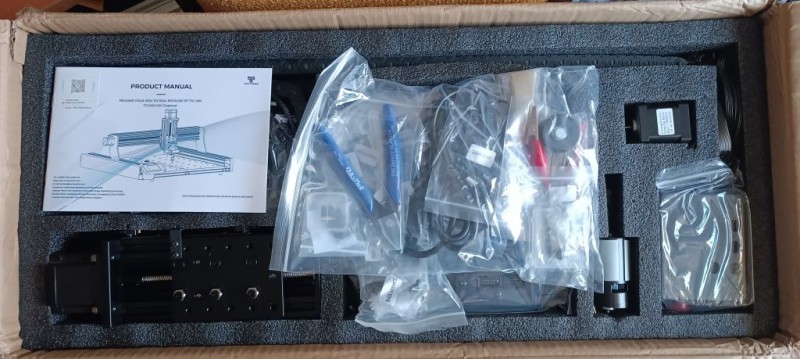

Kupiłem sobie do nauki (podobno do tego najlepsza) frezarkę TTC-450 8-)
Jak dojedzie i poskładam, to pewnie więcej napiszę. Na razie zdjęcie "z sieci"

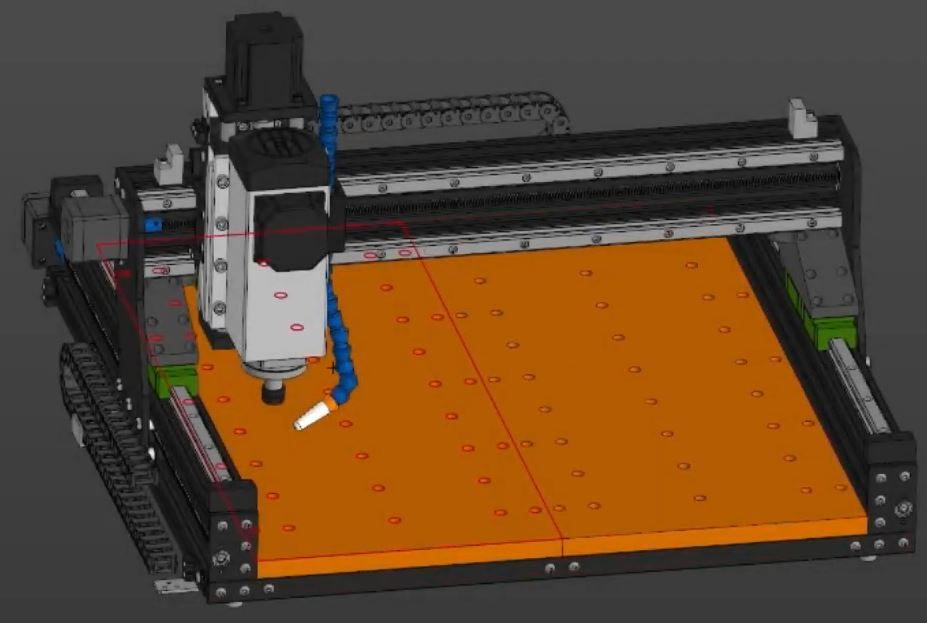

Tadam :mrgreen:

Hubert, to jest zobrazowanie upgrade na prowadnice liniowe zamiast v-slot.
Jeśli chodzi o "wióry", to zdecydowanie odciąg ze szczeciną wokoło freza.
Ludziska robią wiele upgrade do tej frezarki, bowiem okazuje się, że konstrukcja ramy jest sztywna, i daje wiele możliwości w obróbce.
Zmieniają silniki na NEMA23, napędy śrubowe na kulowe, wrzeciona na nawet 5kW...
Ja po zmianie wrzeciona (na razie 500W), planuję zrobić takie usztywnienie osi Z na początek, bo bez kosztowo (rolki mam):

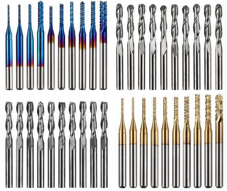

Dojechały wreszcie frezy które były w łącznej ofercie z frezarką, chociaż pewnie to zwykły "chiński badziew", ale na początek, do testów...
Frezy 40szt.jpg [ 112.66 KiB | Przeglądane 9562 razy ]
Obecnie kończę "walkę" z zasilaniem wrzeciona 500W, i mam nadzieję, że w przyszłym tygodniu pierwsze "cięcie" :)
W tak zwanym "międzyczasie", staram się "opanować" jakiegoś CAM-a, bo obecnie polecany Autodesk Fusion, jakoś mnie przerasta intelektualnie, więc skupiłem się nad Estlcam V11, bo jest po polsku, i jest sporo tutoriali również po polsku.

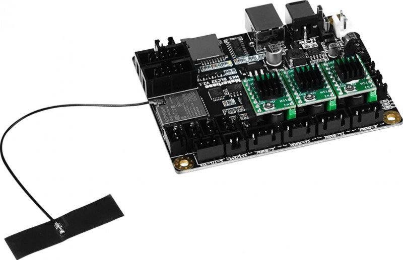

Płyta sterująca wygląda tak:

Niestety, ale jednak coś "grubszego" się wydarzyło. Podmieniłem między sobą stepsticki osi Y i X, i nadal to samo "buczenie" silników.
No cóż, zobaczymy co zaproponuje sprzedawca. Ostatecznie zakupię płytę sterującą, i wystąpię o zwrot do dostawcy.

Podmieniałem stepsticki pomiędzy osiami X i Y, i nic to nie zmienia. Wymontowałem płytę, podpiąłem tylko oś Y i nadal to samo. Pozostałe osie działają prawidłowo.
Podpięcie silników na płycie do wyjścia X, daje prawidłowy efekt przesunięcia, więc silniki i "zasilanie" ich zostało wyeliminowane.
 Tytuł: Re: Nowy nabytek TTC-450
PostNapisane: niedziela, 16 marca 2025, 12:38
Kuźwa, wgrałem ponownie firmware, i "się naprawiło"... Kuźwa, tylko po co wszystko wybebeszałem, i co spowodowało, że "się wysypało" :roll:

Np wyłączenie zasilania gdy płyta zapisywała parametry do eproma
