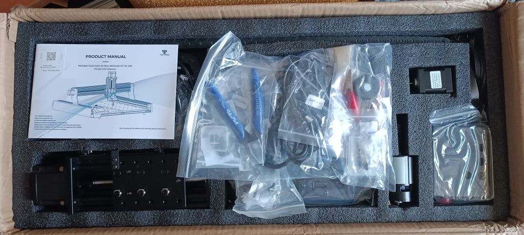

Kupiłem sobie do nauki (podobno do tego najlepsza) frezarkę TTC-450 8-)
Jak dojedzie i poskładam, to pewnie więcej napiszę. Na razie zdjęcie "z sieci"

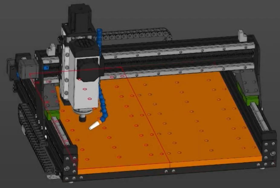

Tadam :mrgreen:
Upgraded Two Trees TTC 450 CNC.jpg [ 50.7 KiB | Przeglądane 9939 razy ]

PostNapisane: wtorek, 4 marca 2025, 10:58
Hubert, to jest zobrazowanie upgrade na prowadnice liniowe zamiast v-slot.
Jeśli chodzi o "wióry", to zdecydowanie odciąg ze szczeciną wokoło freza.
Ludziska robią wiele upgrade do tej frezarki, bowiem okazuje się, że konstrukcja ramy jest sztywna, i daje wiele możliwości w obróbce.
Zmieniają silniki na NEMA23, napędy śrubowe na kulowe, wrzeciona na nawet 5kW...
Ja po zmianie wrzeciona (na razie 500W), planuję zrobić takie usztywnienie osi Z na początek, bo bez kosztowo (rolki mam):

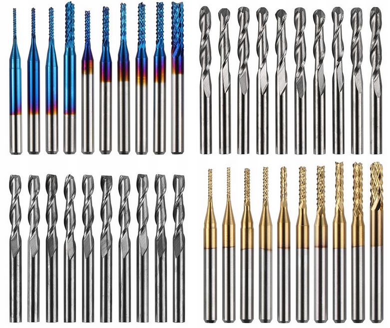

Dojechały wreszcie frezy które były w łącznej ofercie z frezarką, chociaż pewnie to zwykły "chiński badziew", ale na początek, do testów...
Frezy 40szt.jpg [ 112.66 KiB | Przeglądane 9603 razy ]

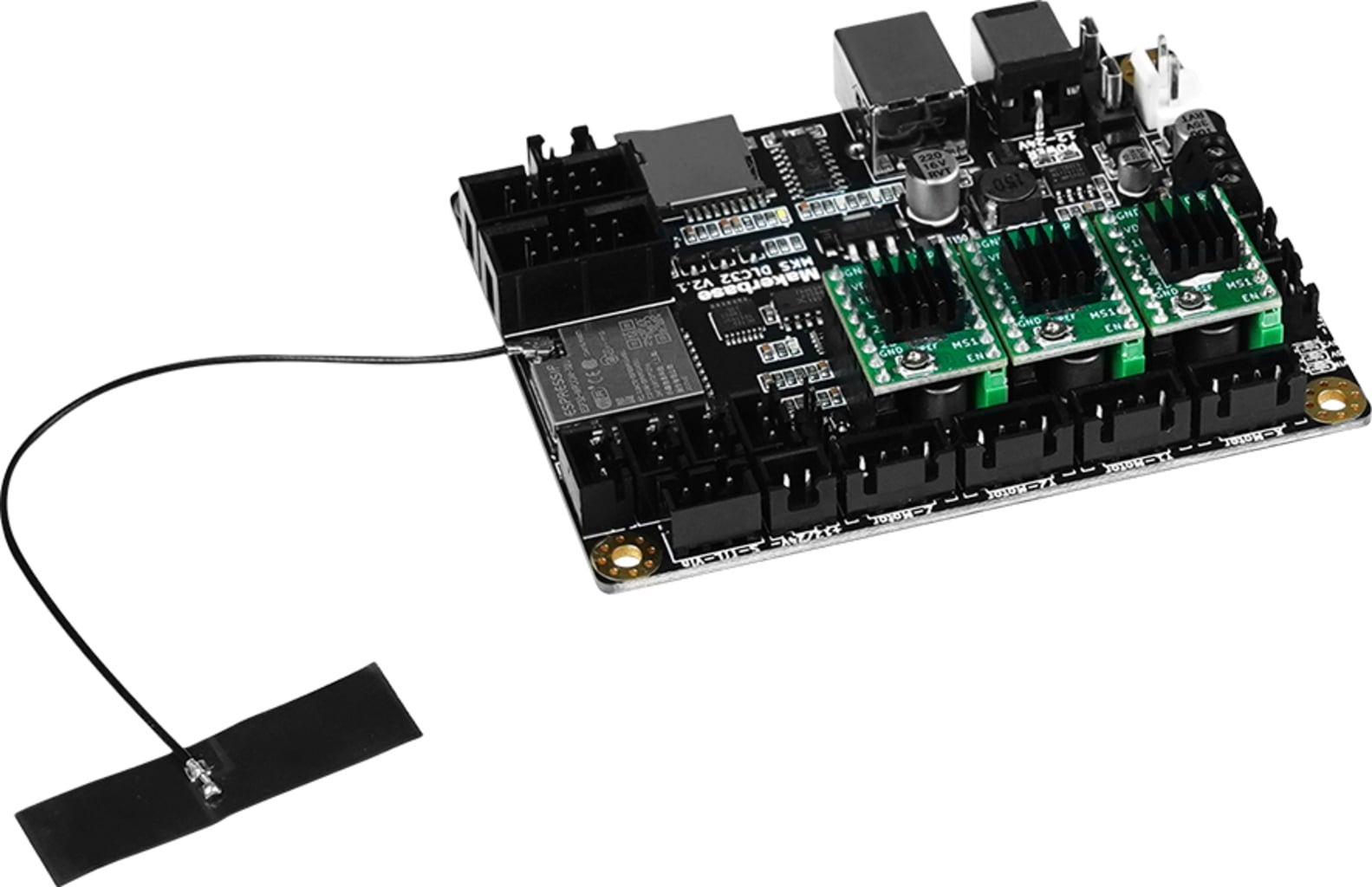

Przestała działać oś Y... tak sama z siebie. Silniki tylko drgają, i nie przesuwają osi...
Podejrzewam, że "padł" stepstick, ale czemu :roll:
Napisałem do dostawcy, i zobaczymy co on na to, więc pełne uruchomienie sie mocno opóźni.

PostNapisane: sobota, 15 marca 2025, 22:30
Na stepsticku jest potencjometr od regulacji prądu, spróbuj delikatnie podregulować go, mam podobny efekt w podzielnicy, po regulacji silnik działa, tyle że muszę to robić cyklicznie jak jej długo nie używam.

Płyta sterująca wygląda tak:
twotrees-mainboard-ttc450-668832-pl.jpg [ 102.29 KiB | Przeglądane 9543 razy ]

PostNapisane: niedziela, 16 marca 2025, 08:00
Niestety, ale jednak coś "grubszego" się wydarzyło. Podmieniłem między sobą stepsticki osi Y i X, i nadal to samo "buczenie" silników.
No cóż, zobaczymy co zaproponuje sprzedawca. Ostatecznie zakupię płytę sterującą, i wystąpię o zwrot do dostawcy.

PostNapisane: niedziela, 16 marca 2025, 10:08
Tak to wygląda...
https://www.youtube.com/shorts/98q1tIHjoNU
Podmieniałem stepsticki pomiędzy osiami X i Y, i nic to nie zmienia. Wymontowałem płytę, podpiąłem tylko oś Y i nadal to samo. Pozostałe osie działają prawidłowo.
Podpięcie silników na płycie do wyjścia X, daje prawidłowy efekt przesunięcia, więc silniki i "zasilanie" ich zostało wyeliminowane.

PostNapisane: niedziela, 16 marca 2025, 12:38
Kuźwa, wgrałem ponownie firmware, i "się naprawiło"... Kuźwa, tylko po co wszystko wybebeszałem, i co spowodowało, że "się wysypało" :roll:
 Tytuł: Re: Nowy nabytek TTC-450
PostNapisane: poniedziałek, 17 marca 2025, 08:06
Np wyłączenie zasilania gdy płyta zapisywała parametry do eproma
