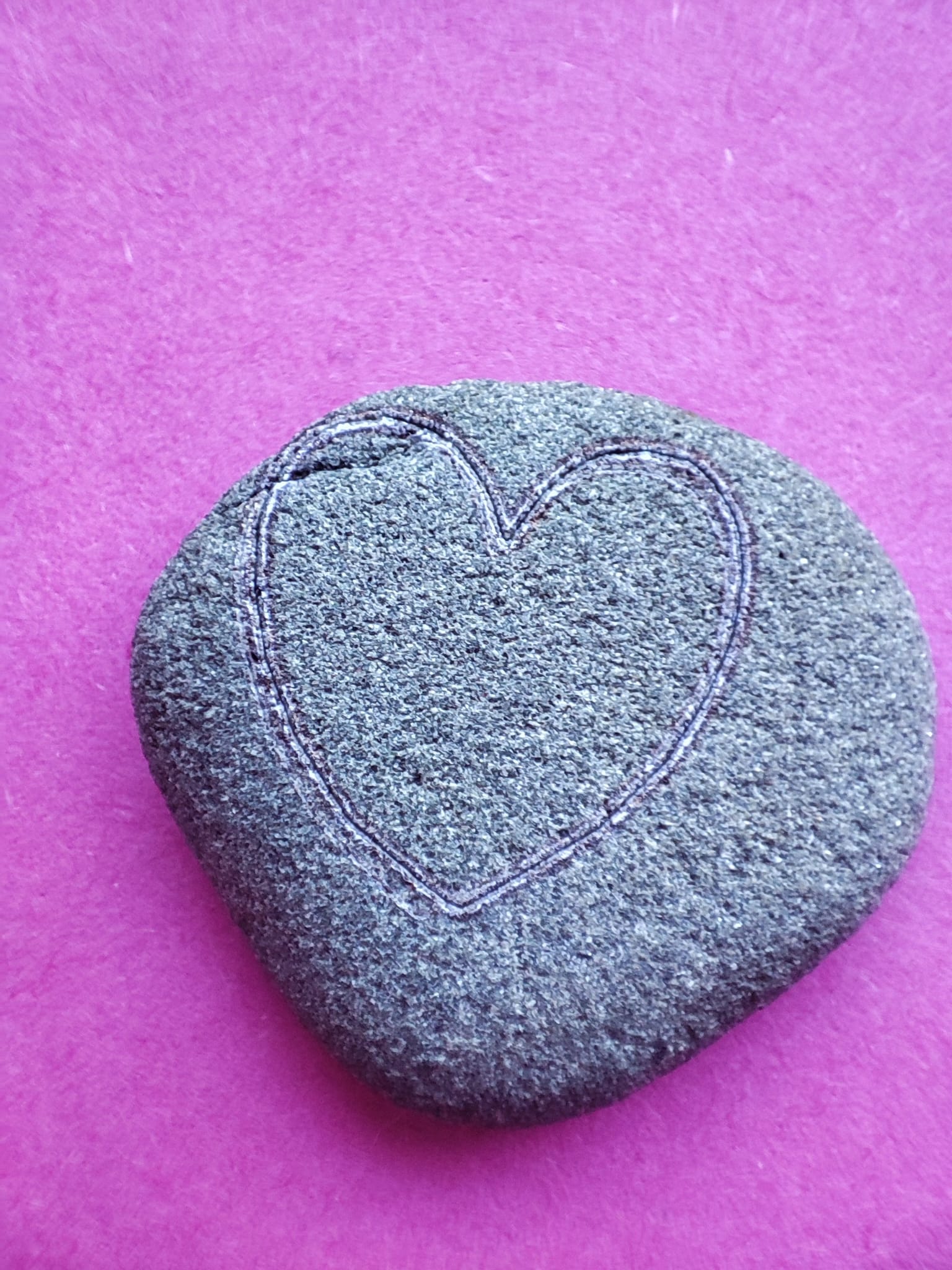

- drewnie - ołówki, deski do krojenia, patyczki do kawy, panele podłogowe, co tylko dusza zapragnie. Prawdopodobnie panele podłogowe powinny być w kategorii plastików ;)
i oczywiście kamieniu
lser_kamien.jpg [ 425.79 KiB | Przeglądane 6616 razy ]

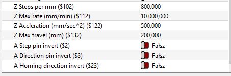

10. Ustawienia GRBL
Zrzut z moich ustawień, z którymi krańcówki, kierunki i homing po prostu działają.
ustawienia.png [ 16.46 KiB | Przeglądane 6616 razy ]
ustawienia_1.JPG [ 50.01 KiB | Przeglądane 6616 razy ]
ustawienia_2.JPG [ 64.4 KiB | Przeglądane 6616 razy ]
ustawienia_3.JPG [ 24.74 KiB | Przeglądane 6616 razy ]
