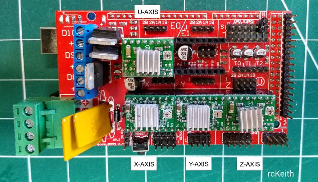

W moich poszukiwaniach w czeluściach internetów natrafiłem na pewne ciekawe rozwiązania pozwalające ze złomu drukarkowego zbudowanie 4 osiowego sterownika GRBL. Rozwiązanie jest proste kompletne i działające.
No to lecimy z tematem może znajdą się tu koledzy którym walają się po szufladach pozostałe po modernizacji drukarki płytki
- Arduino Mega2560
- Ramps 1.4
- Stepstik x4szt
A nawet jeśli nie to i tak zakup nowych tych elementów to wydatek rzędu 100 pln na znanym rodzimym portalu aukcyjnym.
Składamy wszystko do kupy w ten sposób:
mega-drivers-1024.jpg [ 91.82 KiB | Przeglądane 7906 razy ]

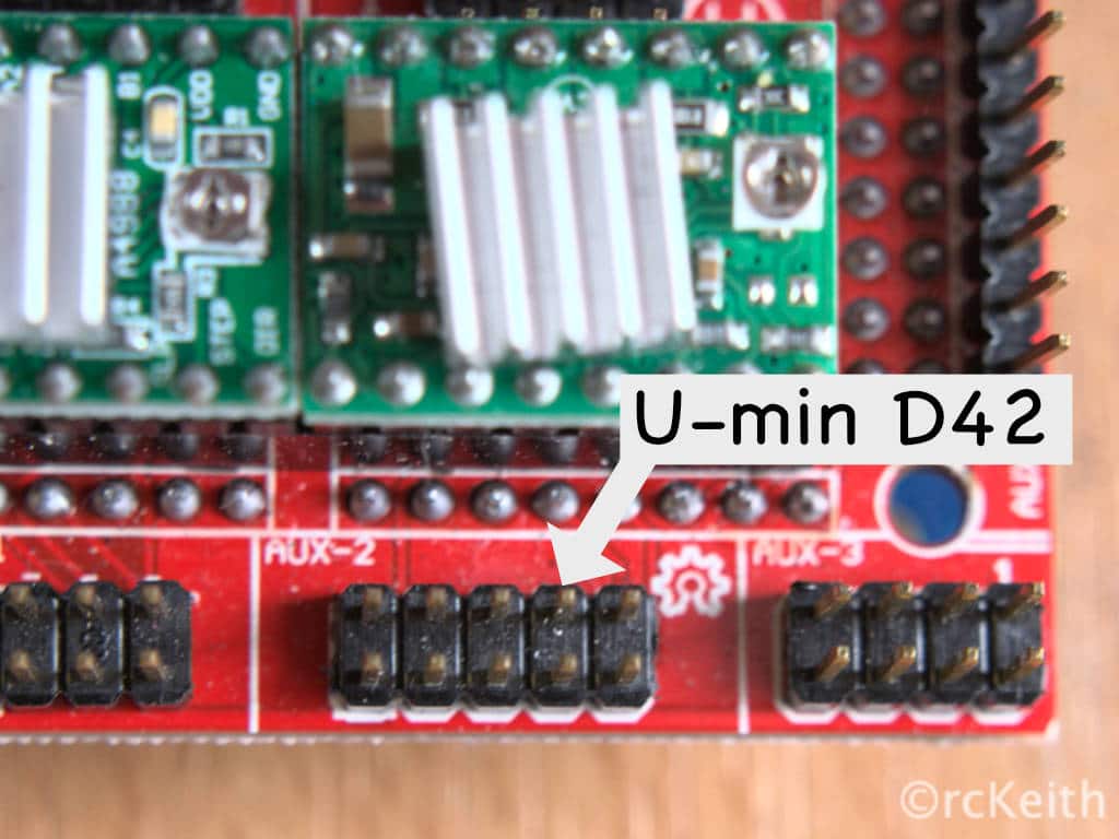

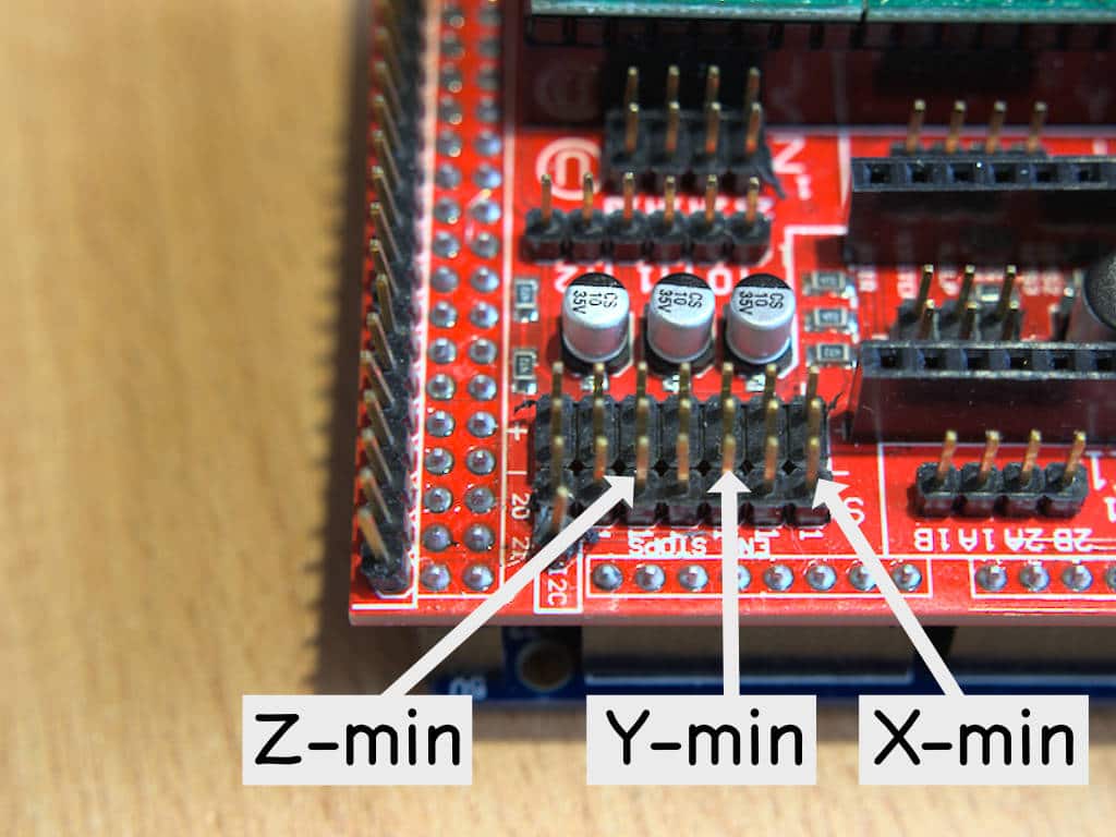

Kontroler pozwala na podłączenie krańcówek do naszego plotera.
xyz-min.jpg [ 68.49 KiB | Przeglądane 7906 razy ]
u-min.jpg [ 62.66 KiB | Przeglądane 7906 razy ]

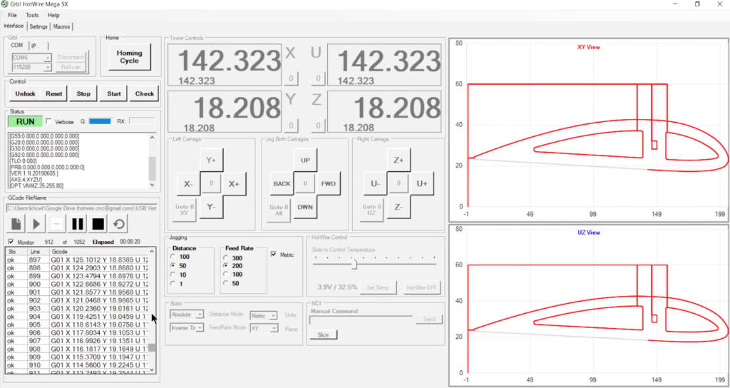

Interfejs wysyłacza jest bardzo intuicyjny i przejrzysty.
Nie ma co się dużo rozpisywać
Tak wygląda:
mega5x-3.2.jpg [ 78.82 KiB | Przeglądane 7906 razy ]
