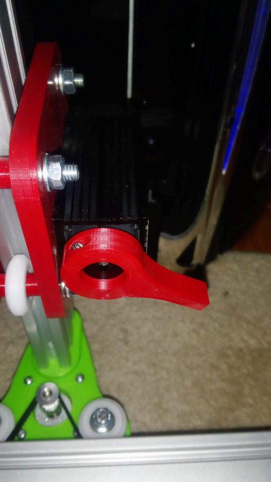

Następnie zaprojektowałem w Inventorze wózek, który następnie wydrukowałem na drukarce NIC PROSTSZEGO !
Wizyta w sklepie śrubkowym i zakupiłem piękne śrubki, które nie mają gwintu w miejscu rolki IDELANIE !
Laser który zamówiłem już leci do Polski.

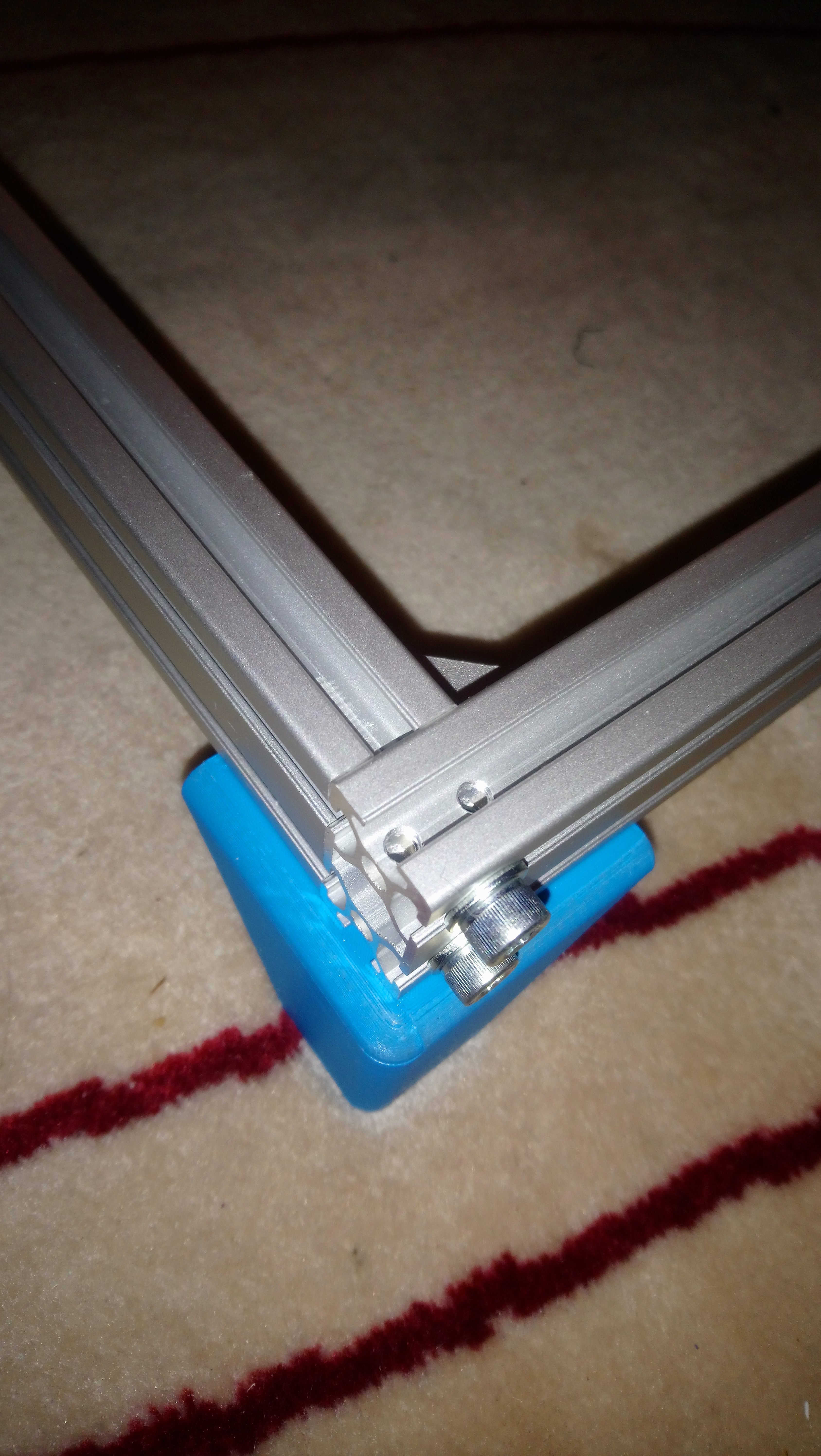

A wracając do budowy, to wywierciłem otwory na końcach krótszych profili, by za pomocą dłuższych nagwintowanych skręcić je w ramę.
Dodatkowo użyłem narożników po wewnętrznej stronie by usztywnić całą konstrukcję.
Złożyłem całość do kupy, a następnie zaprojektowałem nóżki, coby maszyna stała stabilnie.
Kolejnym krokiem będzie zaprojektowanie wózka głównego, na którym spocznie laser :)

W najbliższym czasie zajmę się wózkiem głównym i zgraniem shielda cnc tak by pracował optymalnie, oraz obsługiwał dwa silniki osi Y.
Najbliższe zakupy przewidują ładną obudowę na całą elektronikę, oraz krańcówki.

Michał moje gratulacje , kawał porządnej roboty.Miło widzieć że są jeszczę
młodzi ludzie których interesuje coś poza grami na smartfonie.
Fajne to Twoje pokrętło do ostrości , w twoim przypadku konieczne .
ja reguluje wysokością stołu .
Najlepsze ogniskowanie jest blisko lasera ale nadaje się tylko do cienkich materiałów.
Kolimator działa jak obiektyw rzucając obraz promieniującego okienka diody na cięty materiał.
Im dalej jest materiał tym plamka jest większa ale X promienia laserowego ma znacznie mniejszy kąt.
Warto z tym pokombinować.
Ale za pana to Ci d.. skopie.
