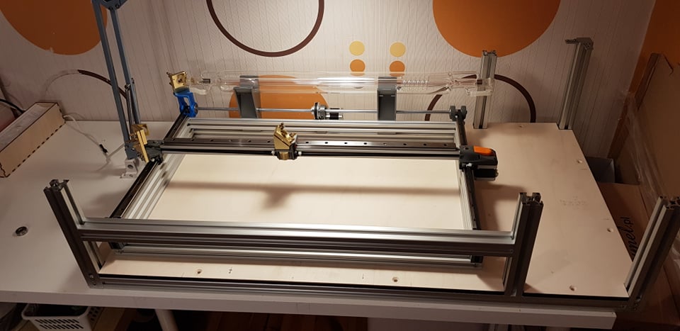

Udało się coś podgonić z budową i tak:
-zamówiłem sklejkowy blat o grubości 10mm na wymiar
-wydrukowałem uchwyt pierwszego lustra
-wydrukowałem uchwyty rezonatora i wstępnie go zamocowałem.
-Założyłem wszystkie paski GT2, rolki, oraz silniki tak, że możliwy jest już ruch obu osi za pomocą napędu.
-skręciłem dolną część obudowy z profili 3030 i przymieżyłem wstępnie w.w. blat.
Dalszy etap prac zakłada instalacje Arduino Uno z nakładką CNC i połączenie całości tak, żeby sterować osiami z poziomu komputera.
Coraz bliżej jest również uruchomienia lasera (założenie luster, soczewki i zalanie w obiegu cieczą chłodzącą) tak, by móc ustawić zbieżność wiązki.
Mam nadzieję że zaoszczędzony na dojazdy na uczelnię czas dobrze sporzytkuję na budowę lasera :D
