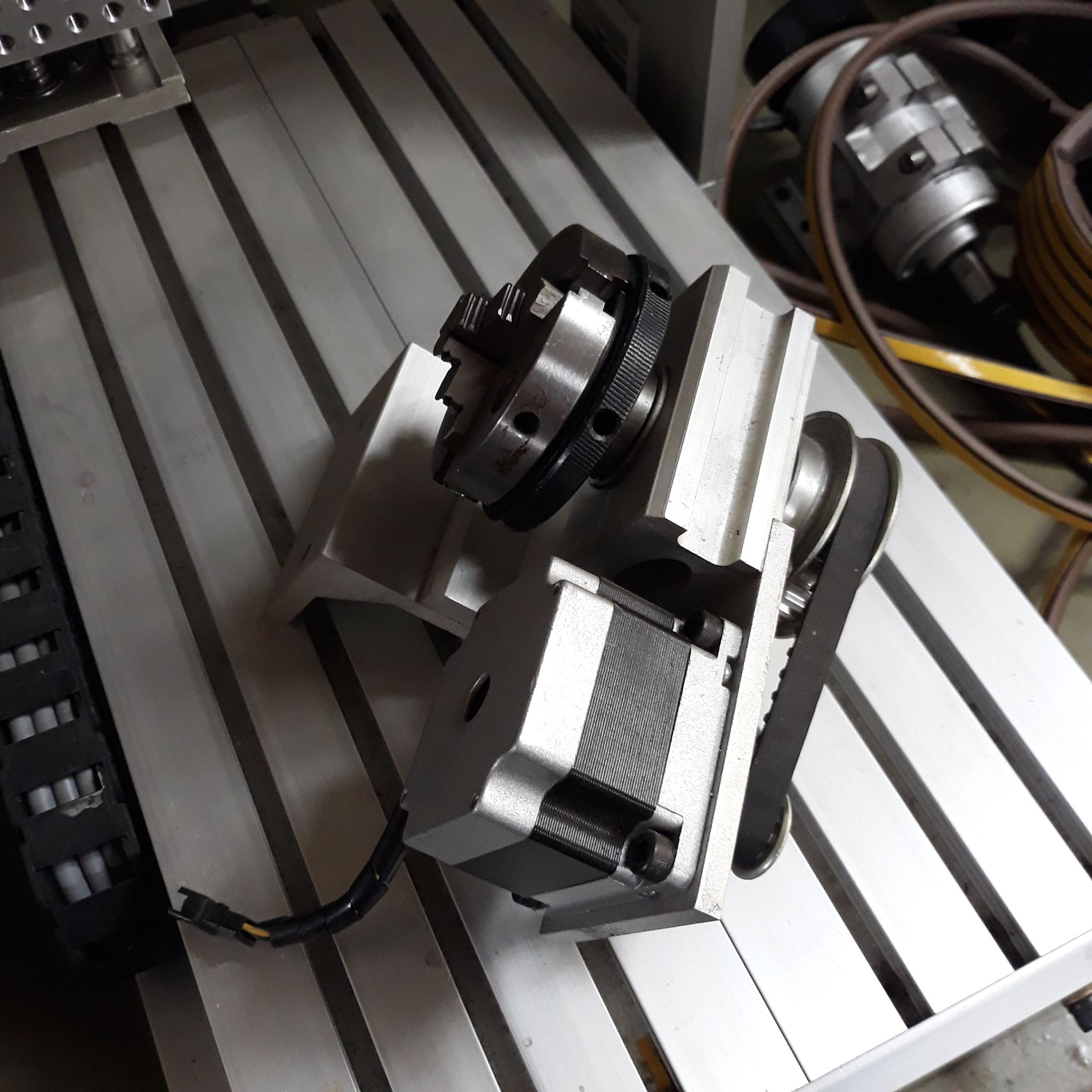

Zwracam sie z takim pytaniem . Tutaj zastosowany jest silnik krokowy chciał bym aby był zwykły silnik tak jak w tokarni , szybki i mocny czy jest cos takiego . A drugie pytanie czy czy jest taki silnik z automatyczna regulacją obrotów czy trzeba urządzenie osobne

Zastosowano tutaj silnik krokowy serii NEMA23 - ma spory moment ~1Nm, obroty ok 600 na minute i kontrolowane katy obrotu - co idealnie się nadaje jako podzielnica. Zasilany napięciem od 12 do 48V i odpowiednim sterownikiem sterowanym z komputera lub mikrokontrolera.
Jeżeli chcesz zrezygnować z powyższych cech (moment obrotowy i podzielnica) to musisz określić wymagania pod względem prędkości obrotowej i możliwości sterowania (chociażby jaki zasilacz masz: napięcie, wydajność prądowa) - na razie nikt ich nie zna i nikt nie będzie zgadywał.

Nie napisałeś co to ma robić, a to może przeważyć na korzyść jakiegoś rozwiązania kasując inne. To co pokazałeś ma bardzo wąską funkcjonalność, trzyma materiał w miejscu a gdy jest taka potrzeba obraca go z dużą precyzją do określonego położenia. Oczywiście jest sterowane przez wielki kombajn i często z komputerem w tle.
Zwykła zamiana silnika na -jednofazowy (prąd stały lub zmienny) czy -trójfazowy (prąd stały lub zmienny) spowoduje, że zamocowany element nie da się zatrzymać w określonej pozycji ani obrócić go precyzyjnie np o 2 stopnie. Czyli zupełnie tracimy funkcje, do których to zostało wymyślone. Zakładam więc, że kombinujesz coś innego - ale żeby dobrze wskazać co mógłbyś zastosować musimy wiedzieć co to ma robić
