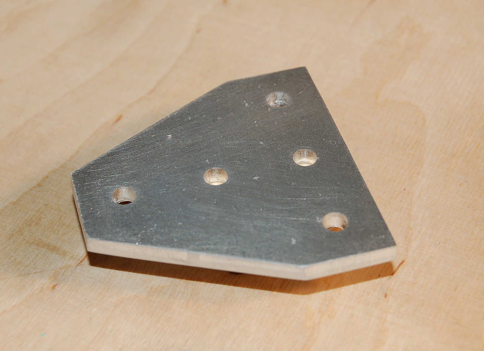

Właśnie frezowałem sobie płytkę z alu nieznanego typu o grubości 4 mm, która leży u mnie przynajmniej 35 lat. Frez jednopiórowy 2 mm i parametry od Kazika (jedynie zagłębienie dałem 0,4 a nie 0,5 mm). Wyszło zadowalająco. Tak wygląda zaraz po odkurzeniu na frezarce.
DSC_1130.JPG [ 911.91 KiB | Przeglądane 1007 razy ]
I po odcięciu mostków. Płyta bardzo już zniszczona ale widać, że krawędź jest całkiem ok (przynajmniej na moje wymagania). Ręcznie tego lepiej nie zrobię, a narobię się jak głupi.
DSC_1133.JPG [ 446.31 KiB | Przeglądane 1007 razy ]
