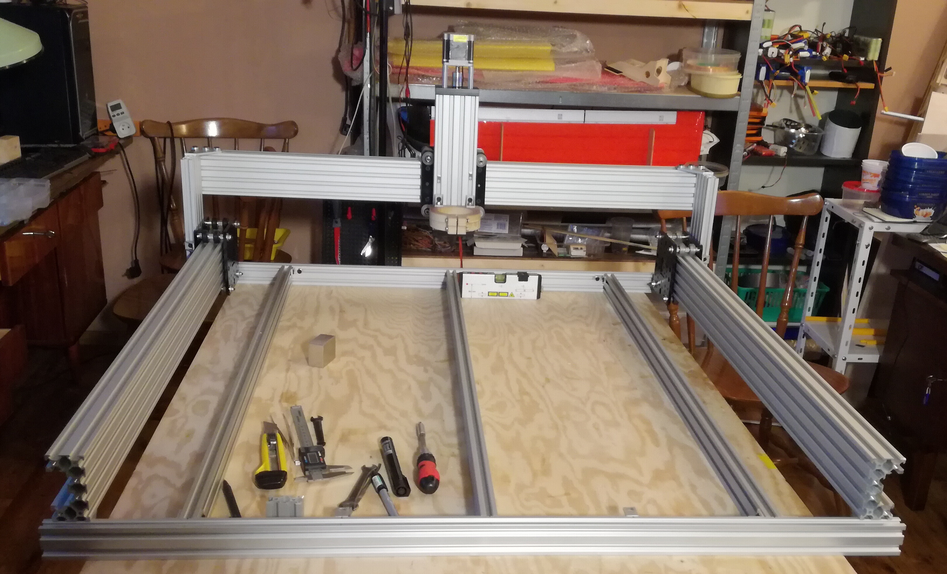

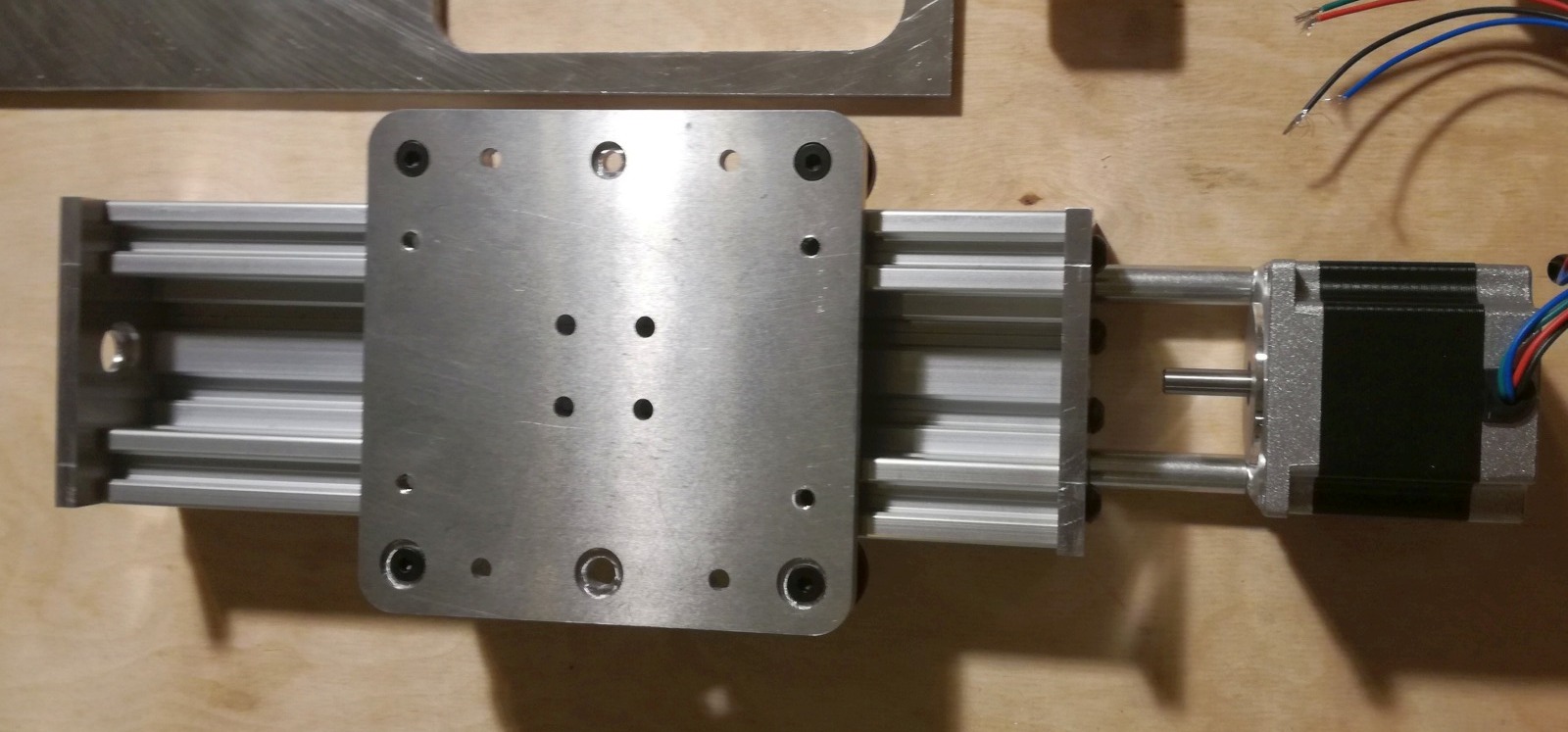

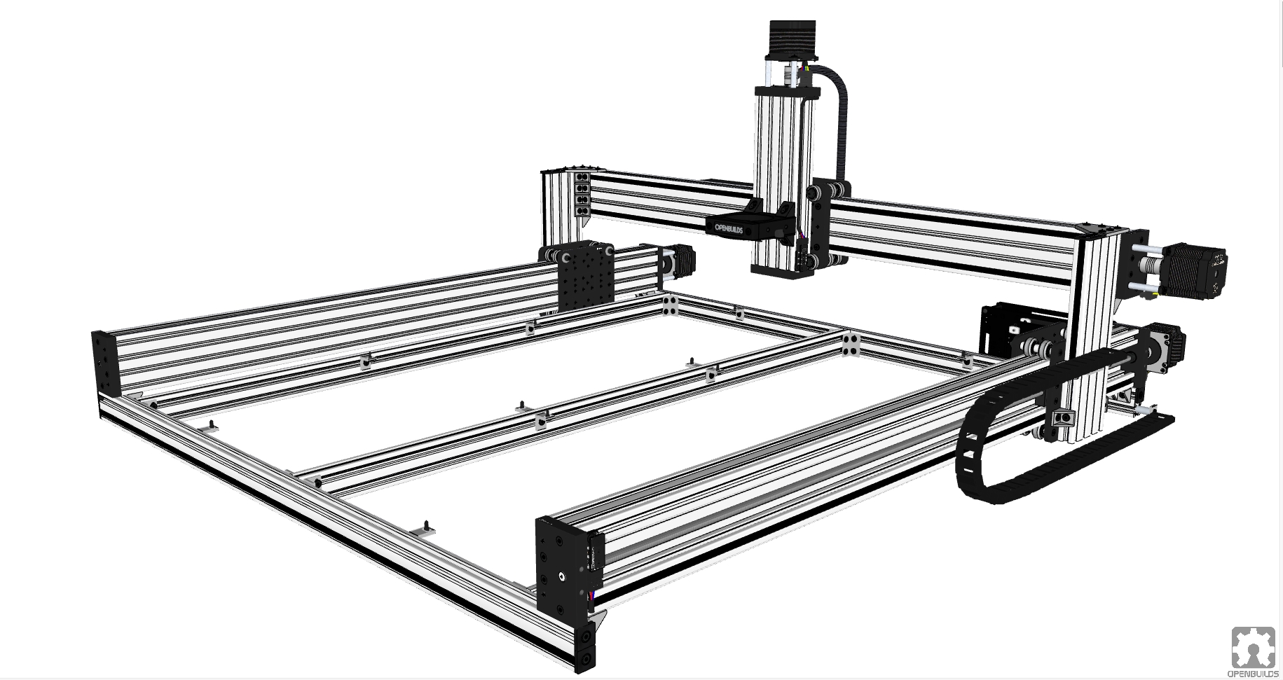

Postanowiłem w końcu zrobić coś nowego o większej sztywności i nie ze sklejki. Po długich poszukiwaniach jakiegoś wzorca wybór padł na coś takiego:
moje_cnc.jpg [ 486.31 KiB | Przeglądane 17968 razy ]
Powód był prosty. Nie mam zaplecza do bardziej zaawansowanych prac mechanicznych, a moje stare frezarki są za słabe do pracy w alu o grubościach 6mm+. Nie mam też znajomego tokarza i frezera, który za rozsądne pieniądze wykonał by pewne prace. Moja maszyna, poza kilkoma kluczami, nie wymaga żadnej obróbki (jedynie mocowanie wrzeciona frezowałem w tekstolicie 15 mm na swojej frezarce). Wszystkie elementy można kupić i poskładać do kupy.
Po kilku tygodniach kompletowania sprzętu mam już niemal wszystko więc pokusiłem się wstępnie to przymierzyć. Tak to obecnie wygląda w realu:
IMG_20200405_190823.jpg [ 1.91 MiB | Przeglądane 17968 razy ]
Pole robocze wynosi ok. 820x750 mm. Do sterowania użyję sprawdzonego systemu z arduino i cnc shield (2 komplety pracują u mnie beż żadnych problemów od kilku sezonów). Silniki to Nema 23. Napędy będą na śrubach trapezowych. Na początek jako wrzeciono dam frezarkę krawędziową Makita 3709. Jak się nie sprawdzi to wymienię na coś podobnego o lepszych parametrach, np. Makita RT0700C.
Muszę zamówić jeszcze trochę śrubek, kątowników (idzie tego baaardzo dużo), śruby trapezowe i powoli prace będą szły do przodu.

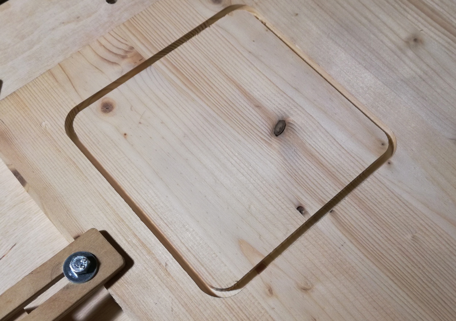

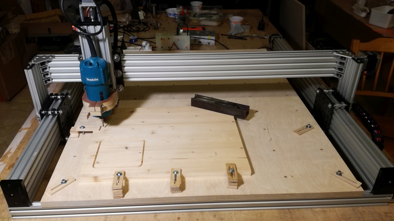

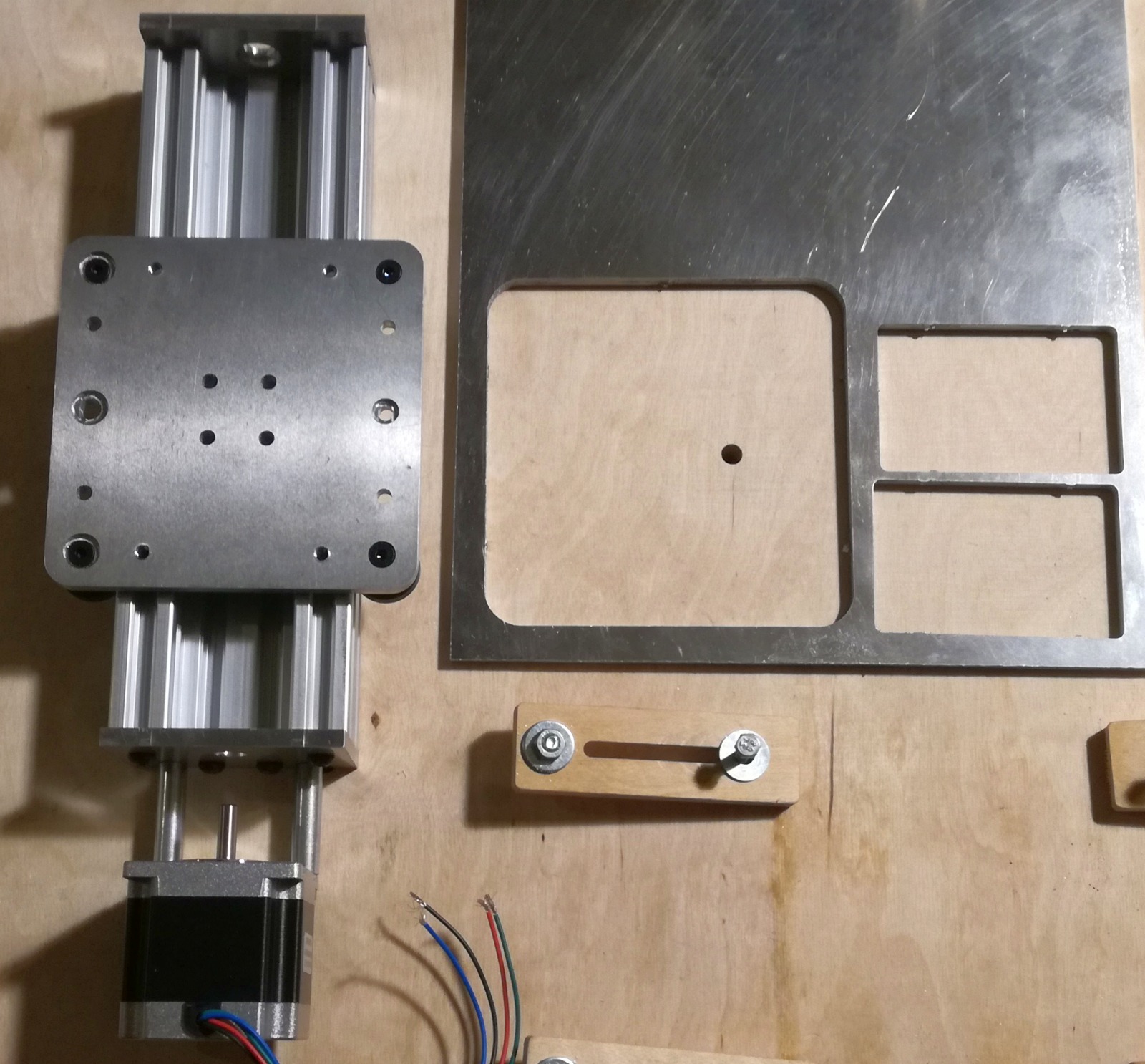

Reszta gratów dotarła i budowa została prawie ukończona. Zostało tylko podłączyć krańcówki, które dojdą zapewne w poniedziałek. W międzyczasie intensywnie testowałem na stole elektronikę z podłączonymi silnikami. Wygenerowałem plik, który uruchamiał wirtualne frezowanie przez ok. 30 minut i tak sobie to wszystko pracowało po 2 do 3 godzin dziennie.
Dzisiaj nadszedł czas na rzeczywisty test maszyny. Na początek frezarka zrobiła sobie otwory do mocowania uchwytów w blacie roboczym ze sklejki 18 mm. Później sprawdziłem jak wycina w świerkowej klejonce. Cięcie i wiercenie było robione frezem 4 mm ( dwa ostrza) przy szybkości 2000 mm/min. Tnie bez problemu. Jest to 1/3 prędkości maksymalnej. Dalsze próby pewnie jeszcze dzisiaj.
IMG_20200425_141952.jpg [ 402.57 KiB | Przeglądane 17436 razy ]
IMG_20200425_142006.jpg [ 573.42 KiB | Przeglądane 17436 razy ]
 Tytuł: Re: OpenBuilds LEAD CNC - moja nowa maszyna
PostNapisane: sobota, 25 kwietnia 2020, 15:24
Rewelacja! Świerk może nie jest jakiś ultra twardy ale bardzo ładne krawędzie cięcia.

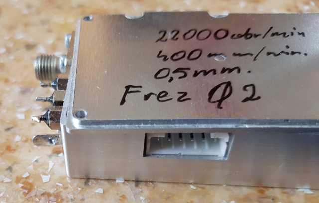

Dzięki :D , mnie się też podoba.

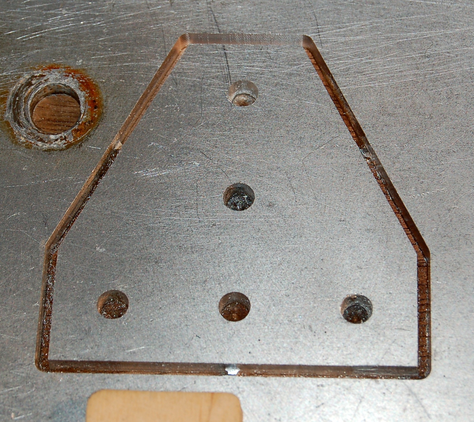

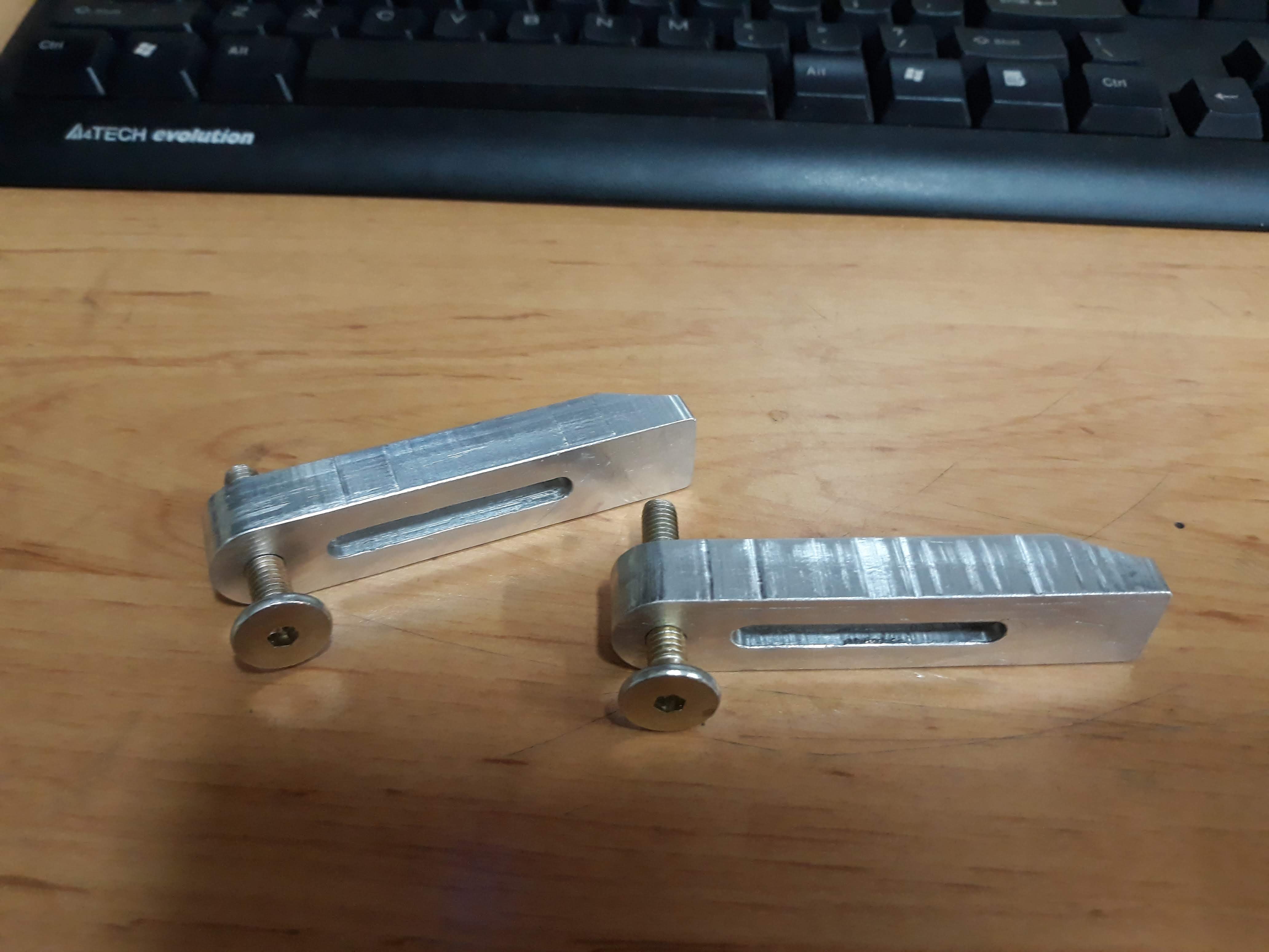

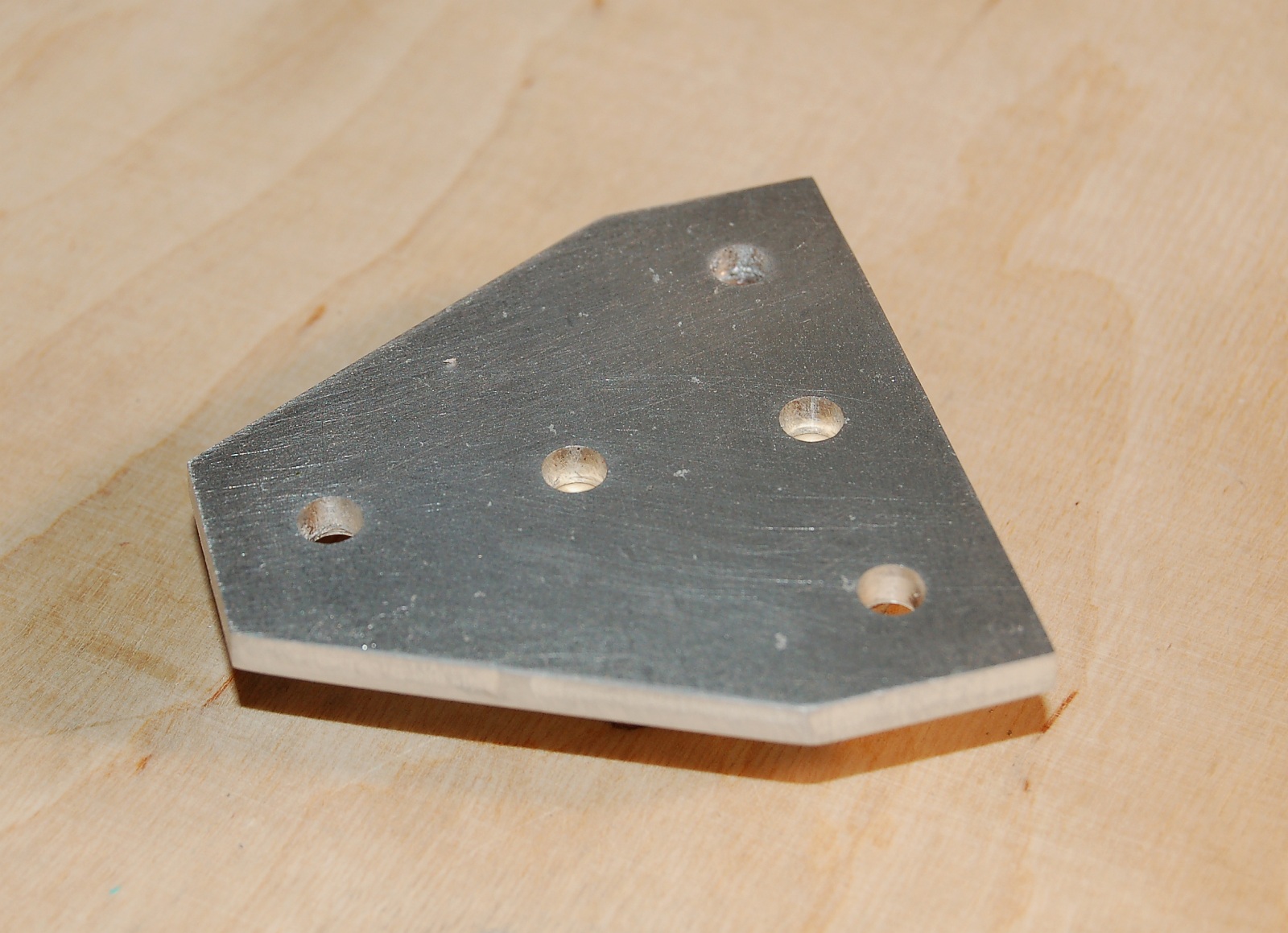

Próbowałem teraz frezowania w Al. Znalazłem starą płytę 4 mm, niestety nie wiem jaki to rodzaj aluminium. Nawet jakoś to wyszło, ale muszę popracować nad parametrami obróbki, bo płyta robiła się dość ciepła. Zapewne powinna być większa prędkość frezowania. Niestety, nie znam się na obróbce metali i nie mam w tym żadnego doświadczenia. Kupię płytę Al PA6 (ponoć najlepsze do frezowania) i się pobawię.
IMG_20200425_194557.jpg [ 456.89 KiB | Przeglądane 17409 razy ]

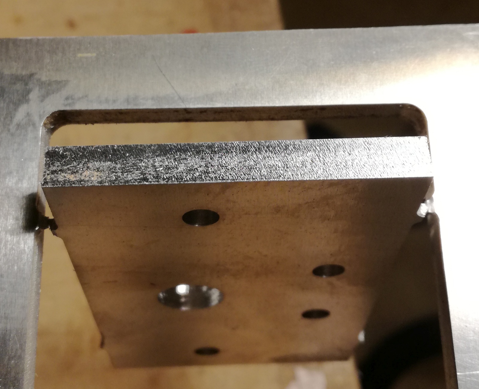

Cześć
Aluminium jest dość wymagające w obróbce, pokaż jak wyszły ci krawędzie, ja mam problem z doborem parametrów frezowania dla aluminium o grubości 10mm, krawędzie wychodzą mi bardzo brzydko - pofałdowane, w mojej maszynie dorobiłem system mgły olejowej, liczę że to ułatwi mi sprawę, na razie nie miałem możliwości jeszcze jego wypróbowania, ponieważ kompresor który posiadam (DIY Lodówkowiec) nie wyrabiał, aktualnie ukończyłem jego przeróbkę i się zobaczy.

Na zdjęciu powyżej dość dobrze widać krawędź - jest całkiem ok. Przy frezowaniu wspomagałem się WD 40 bo nic innego nie miałem (podobno denaturat nieźle się sprawdza). Poza tym ta maszyna raczej nie nadaje się do pracy na mokro.

Darek, ja tam żadnym ekspertem od frezowania nie jestem, ale to mi trochę wygląda jakbyś próbował tą płytę frezować na jeden przejazd :)

Przejazdów było kilkanaście, głębokość zagłębienia frezu ustawiona była na 0,5mm, natomiast z autopsji już wiem że ma znaczenie stosunek prędkości posuwu do obrotów wrzeciona, z doborem których mam jeszcze problem, i najważniejsze sztywność maszyny. Marka i moja maszynka jest na profilach, więc wymaga znalezienia złotego środka aby nie wprowadzać jej w nadmierne drgania, zdarzało mi się że jak dałem mały posuw to ustawione obroty powodowały topienie się aluminium, mimo smarowania, na razie najczęściej łamię frezy. Dużo szukam w sieci na ten temat, i dopiero zaczynam powoli rozumieć o co w tym wszystkim chodzi, zresztą zauważyłem u siebie taki objaw, że jak uruchamiam frezarkę to mi się adrenalina podnosi :shock:, a miało mi to ułatwić prace i relaks :).

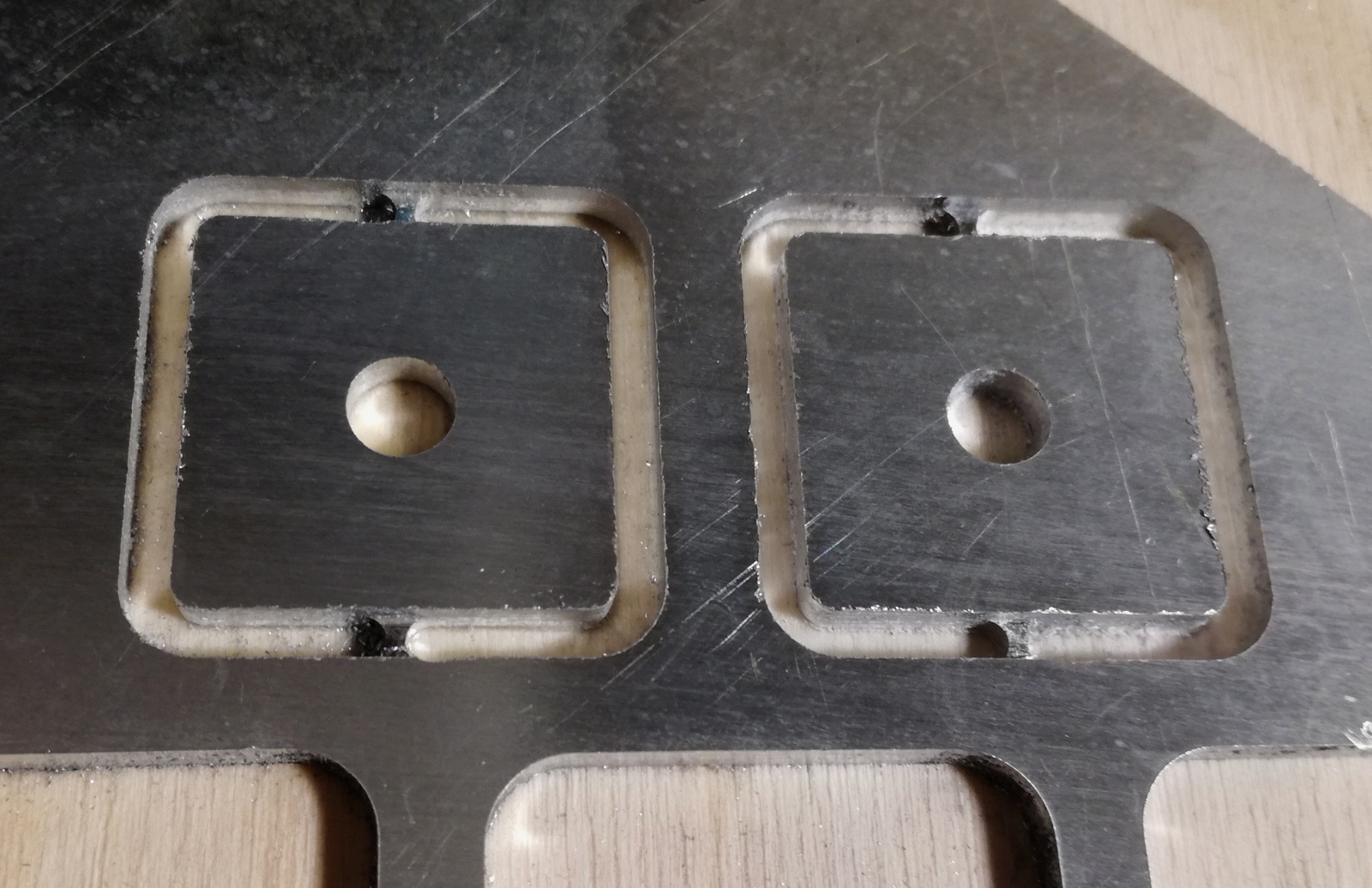

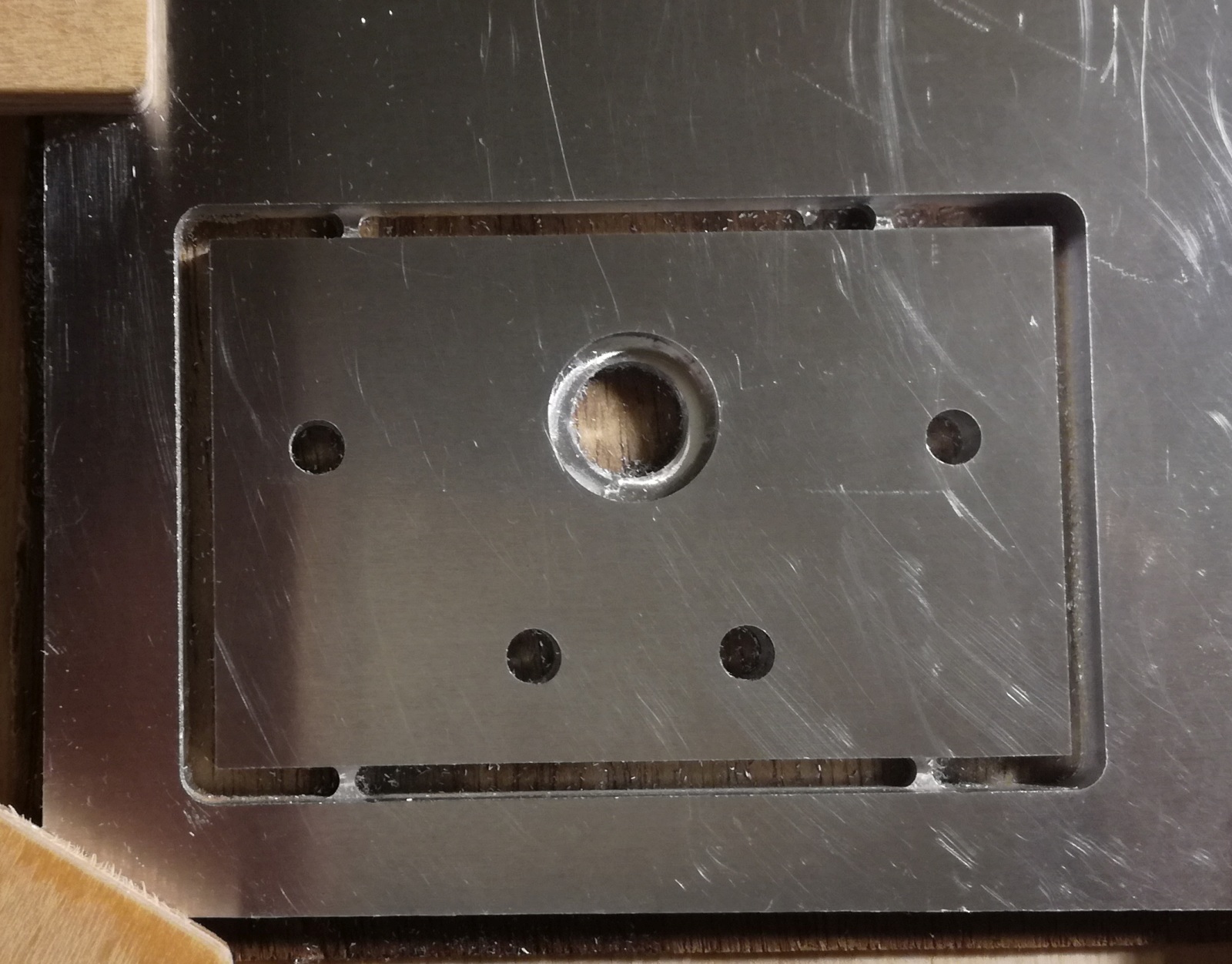

Zrobiłem próbę cięcia alu o nieznanych parametrach i grubości ok 2,5 mm. Użyłem freza jednopiórowego 2 mm, chłodzonego nalewką na kościach ;). Wyszło całkiem nieźle. Na krawędzi jest niewielki grad, który można usunąć palcem. Krawędź cięcia gładka. Element jest mały, ma 20x20 mm więc widać dobrze szczegóły. Są tylko małe problemy z chłodzeniem, bo podmuch od wrzeciona uporczywie usuwa chłodziwo.
Parametry obróbki:
Szybkość ciecia 800 mm/min
Zagłębienie 0,2 mm (chyba można więcej)
Frez VHM z węglika, jednopiórowy 2 mm
IMG_20200430_213322.jpg [ 474.16 KiB | Przeglądane 15174 razy ]

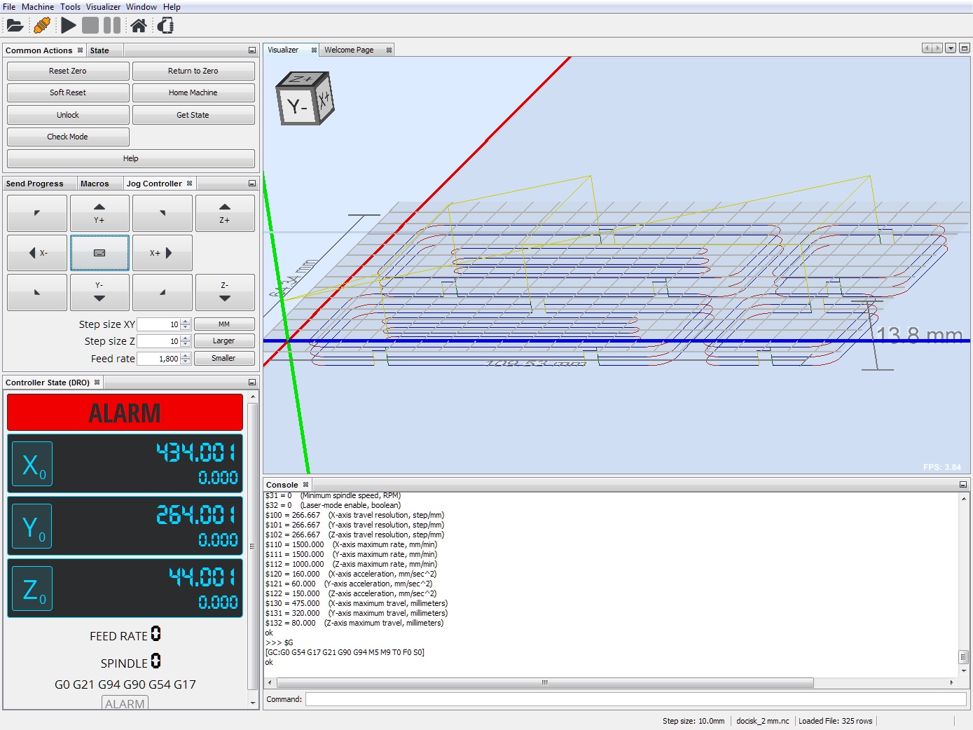

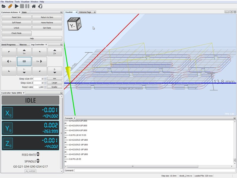

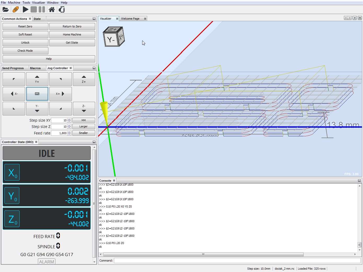

Teraz walczę homingiem w połączeniu z UGS. Wszystko działa jak powinno, ale po rozłączeniu z UGS i ponownym włączeniu współrzędne maszyny zerują się i pojawiają się jako współrzędne robocze, ale jako wartości dodatnie. Homing jest ustawiony standardowo w plusie czyli prawy górny róg maszyny, zatem współrzędne maszyny są zawsze ujemne. W efekcie po każdym uruchomieniu trzeba na nowo wykonać homing, co jest po prostu uciążliwe. Pewnie robię coś źle, ale nie bardzo wiem co, bo sam homing działa jak należy. Może ktoś ma ogarnięty ten temat i podpowie coś mądrego.
Poniżej jako to wygląda w trakcie pracy i po ponownym uruchomieniu UGS. Eksperymentuję sobie oczywiście na starej maszynie :D, tak na wszelki przypadek.
Jak w UGS zapisać pozycję parkowania i ewentualnie spowodować aby maszyna automatycznie zaparkowała po wykonanej pracy?
ugs1.jpg [ 305.84 KiB | Przeglądane 15174 razy ]
ugs2.jpg [ 335.96 KiB | Przeglądane 15174 razy ]

Najwygodniej do każdej maszyny osobny Ugs.
PostNapisane: piątek, 1 maja 2020, 19:04
Masz rację, ale nie w tym problem. Sporo poczytałem i obejrzałem trochę filmów na YT i wychodzi na to, że po każdym uruchomieniu UGS zawsze trzeba zacząć od homingu. W wielu miejscach czytałem, że homing warto robić co jakiś czas, ale nigdzie nie mówiono, że przy każdym uruchomieniu kontrolera. Najwyraźniej to nie dotyczy UGS, albo jeszcze za mało przeczytałem.
PostNapisane: piątek, 1 maja 2020, 19:29
Posty: 183
Lokalizacja: Siemianowice
To że za każdym razem jest logiczne.W maszynkach na paskach możesz osie przesuwać bez włączania.To chyba aż tak mądre to arduino nie jest by znać położenie osi . Chyba.(:
PostNapisane: piątek, 1 maja 2020, 21:00
Przecież nawet w czasie pracy silnik krokowy bez tachometru nie poda sterownikowi pozycji osiągniętej. Sterownik wysyła komendę jedź w pozycję i nie czeka na potwierdzenie. Zerowanie maszyny jest wskazane i konieczne by maszyna znała swoje położenie.
Pracuję w pracy na ploterze InfoTec 2015 i tam jazda home jest niezbędna by pracę rozpocząć w ogóle.
PostNapisane: piątek, 1 maja 2020, 21:12
Pracowałem na dwóch Hassach i po włączeniu maszyny zawsze pracę zaczynałem od najechania na home ;)
PostNapisane: piątek, 1 maja 2020, 22:16
Ok. nie musicie mnie przekonywać, argumenty słuszne. Niestety, nigdzie nie znalazłem tego wyraźnie zapisanego.
Pragnę jednak zwrócić uwagę, że jeśli coś frezuję, wyłączam maszynę i za pół godziny frezuję inną rzecz (nie ruszając osiami w międzyczasie), współrzędne maszyny są dla mnie mniej istotne niż współrzędne robocze, które zawsze zeruję do każdej nowej frezowanej formatki. To nie fabryka, gdzie idzie produkcja :D. UGS doskonale pamięta ostatnie położenie maszyny, tylko pokazuje je nieprawidłowo i w tym jest problem.
W swoich poprzednich maszynach nie używałem krańcówek, bo mi po prostu nie były do niczego potrzebne. Maszyny chodzą do dzisiaj bezawaryjnie i nigdy nie próbowały się buntować :D. Po prostu, przy nowym sprzęcie chciałem wypróbować wszystkie możliwości.
Przez ostatnie godziny sporo się nauczyłem a Wy upewniliście mnie, że jak się korzysta z homingu, to po włączeniu maszyny zawsze trzeba od tego zacząć. Teraz już jest wszystko jasne :D

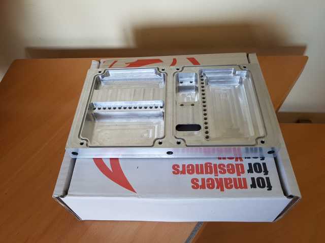

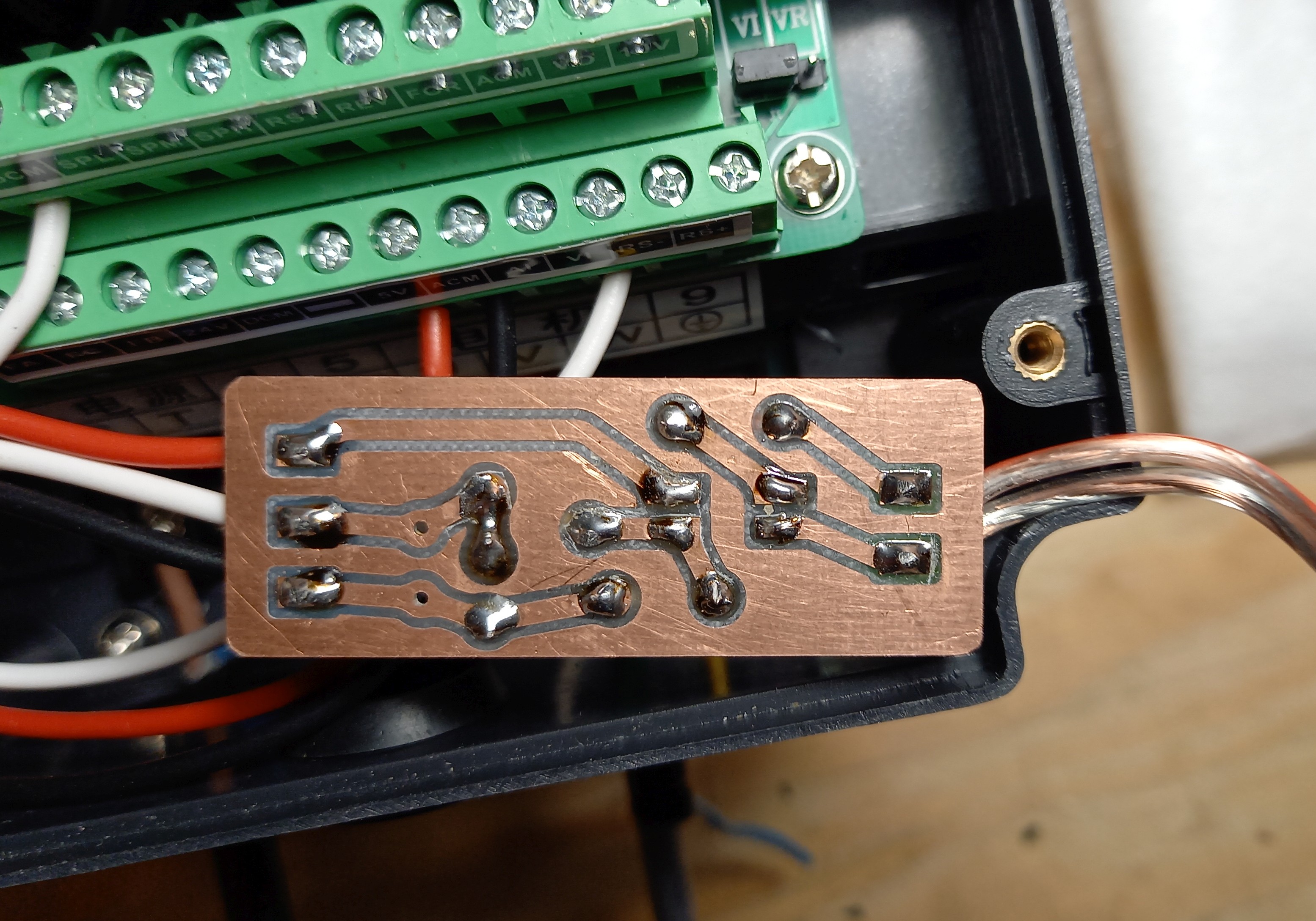

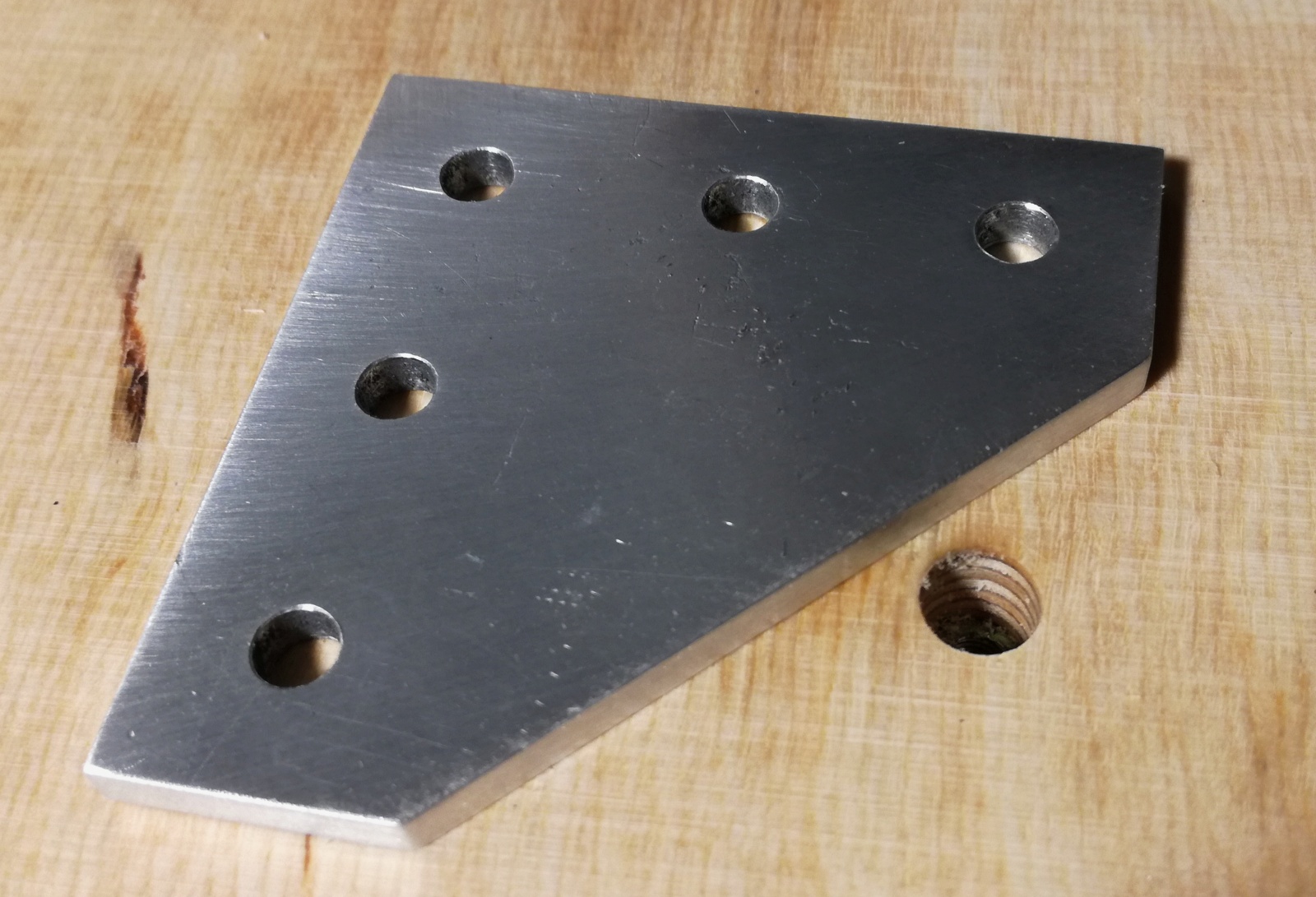

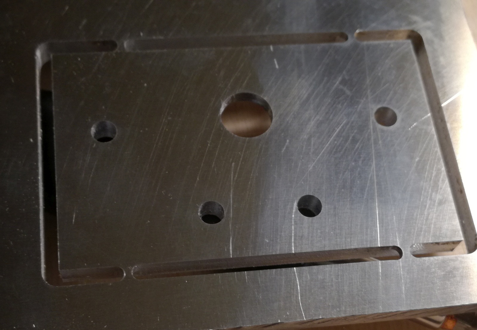

Marku Trochę mi się obsunęło :oops:
Pokrywka do tej obudowy pod spodem frezowana miękkiej blachy .
Takiej co jak spadnie na podłogę to ma wgniecioną krawędź.
Widoczny spory grad .Zwróć uwagę ma krawędź blaszki w dolnej części.
Jest dużo lepsza.Tak jak i powierzchnia boczna puszki pod spodem.
Wycina się detal ciut większy(0.05-0.1 mm)i potem zbiera naddatek
jednym przejazdem freza na całej wysokości.
Syntetyzer1.jpg [ 37.4 KiB | Przeglądane 13406 razy ]
Ten detal jest frezowany z PA6 , praktycznie wychodzi bez gradu.
Rowek frezowany frezem 2mm 22000 obr/min. 0.5mm zagłębienia 300mm/min.
Wolniej niż przy pokrywce bo rowek ma 6mm głębokości.
Reszta frez 8mm 16000 obrotów i zagłębienie 1,2mm.
Pionowe zagłębianie freza 150mm/min.

Właśnie frezowałem sobie płytkę z alu nieznanego typu o grubości 4 mm, która leży u mnie przynajmniej 35 lat. Frez jednopiórowy 2 mm i parametry od Kazika (jedynie zagłębienie dałem 0,4 a nie 0,5 mm). Wyszło zadowalająco. Tak wygląda zaraz po odkurzeniu na frezarce.
DSC_1130.JPG [ 911.91 KiB | Przeglądane 15024 razy ]
I po odcięciu mostków. Płyta bardzo już zniszczona ale widać, że krawędź jest całkiem ok (przynajmniej na moje wymagania). Ręcznie tego lepiej nie zrobię, a narobię się jak głupi.
DSC_1133.JPG [ 446.31 KiB | Przeglądane 15024 razy ]

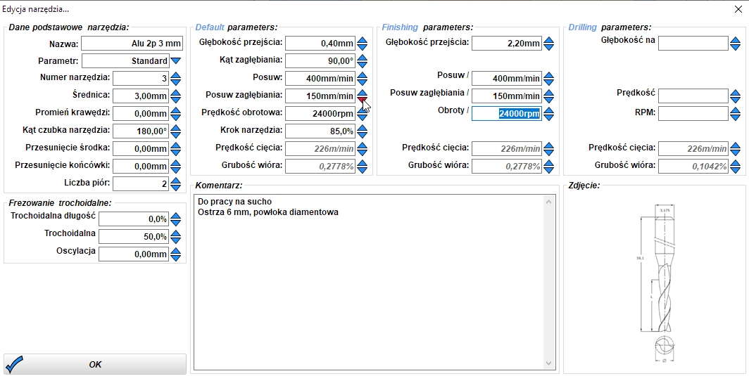

Nabyłem nowe frezy do alu i po paru testach jednego z nich, wykonałem pierwsze frezowanie użytkowe w płycie 6 mm PA11.Tak to wyszło:
Wierzch po odkurzeniu wiórów
IMG_20200512_195806.jpg [ 455.58 KiB | Przeglądane 14973 razy ]
Spód płyty
IMG_20200512_200150.jpg [ 368 KiB | Przeglądane 14973 razy ]
Krawędzie są delikatnie porowate i równe
IMG_20200512_200351.jpg [ 449.49 KiB | Przeglądane 14973 razy ]
Parametry freza i frezowania
frez 2p 3 mm al.jpg [ 200.68 KiB | Przeglądane 14973 razy ]
Wprawdzie frez ma powłokę diamentową i jest przeznaczony do pracy na sucho, ale na wszelki przypadek od czasu do czasu troszkę psikałem denaturatem.
Zdjęcia przy praktycznie punktowym, silnym oświetleniu błyszczącej płyty, źle oddają szczegóły. W rzeczywistości frezowanie wygląda sporo lepiej i jestem z niego bardzo zadowolony.
Dodam jeszcze, że nie korzystałem z dodatkowej obróbki finalnej, która zapewne jeszcze by poprawiła krawędzie.

Świetnie Marku że dzielisz się tą wiedzą bacznie obserwuje. Jutro mam odebrać stalowe blachy do AdCNC więc może też coś ruszę
PostNapisane: wtorek, 12 maja 2020, 22:48
Posty: 115
Lokalizacja: Kutno
Marku bardzo dobrze , weź pod uwag ze moja maszyna waży ponad pół
tony a jest lepiej tylko troszeczkę. Oglądając pierwsze zdjęcia Twojej maszyny
miałem ogromne wątpliwości , teraz widzę ze bezpodstawnie .
Spryskiwanie - przy twardym materiale można się obyć przy umiarkowanej prędkości
obróbki. Miękkie aluminium lubi pływać .Bez tego na ostrzu freza zbiera się osad który
zmienia geometrie ostrza i trach.
Co do prędkości to miałem olbrzymie wątpliwości .Mam trzy maszyny ,każda inaczej pracuje.
Czym innym są maksymalne parametry obróbki wynikające z wytrzymałości freza a obróbką
na konkretnej maszynie z uwzględnieniem jej sztywności i drgań.Jak porównać maszynę zbudowaną
na 150 mm płycie granitowej za zmontowaną na sklejce .Widzę że przy frezie 2mm jest to możliwe.
Kazik
PostNapisane: środa, 13 maja 2020, 14:56
Kaziu, dzięki Twoim podpowiedziom zacząłem próby we właściwych okolicach parametrów. Doskonale wiem, że maksymalna prędkość obróbki może być skutecznie ograniczona sztywnością maszyny. Przerabiałem to niemal każdego dnia na swojej sklejkowej frezarce, gdzie zachciało mi się dużego pola roboczego na wałkach liniowych bez podparcia. Dla zobrazowania, wałek fi 20 mm o długości 1 m (podparty na końcach) bez problemu wyraźnie uginam naciskiem jednego palca na środku. Zamiast frezować sklejkę z prędkością 2000 mm/min mogę jechać najwyżej 600 mm/min aby zachować wymaganą precyzję.
Nowa frezarka jest dużo sztywniejsza, ale przy frezowaniu alu muszę zachować umiar, bo będzie podobnie jak w sklejkowej.
Myślę, że mam całkiem przyzwoity frez (3mm a nie 2 :D) i być może jeszcze ciut szybciej by się dało, ale nie zależy mi na tym. Frezowanie alu będzie raczej okazjonalna pracą i mogę sobie to robić wolno, byle w miarę precyzyjnie.
Przy najbliższej okazji będę próbował frez 3 mm jednopiórowy z polerowaną powierzchnią (rzeczywiście błyszczy się jak lustro), który wymaga ponoć tylko niewielkiej ilości czynnika chłodzącego. Mam też frez 2 piórowy 4 mm z polerowaną powierzchnią, ale wydaje mi się, że do mojej maszyny jest to już za duża średnica ze względu właśnie na sztywność konstrukcji - oczywiście też spróbuję i podzielę się doświadczeniami.

Wyfrezowałem jeszcze dwie płytki i powstała już prawie oś Z, która w założeniu ma być do modernizacji mojej najstarszej frezarki. Jest też prawdopodobne, że skończy się na całkiem nowej maszynie, o znacznie mniejszym polu roboczym (większa sztywność) i przeznaczonej głównie do prac w alu.
IMG_20200516_223005.jpg [ 448.31 KiB | Przeglądane 14857 razy ]
IMG_20200516_222952.jpg [ 229.67 KiB | Przeglądane 14857 razy ]

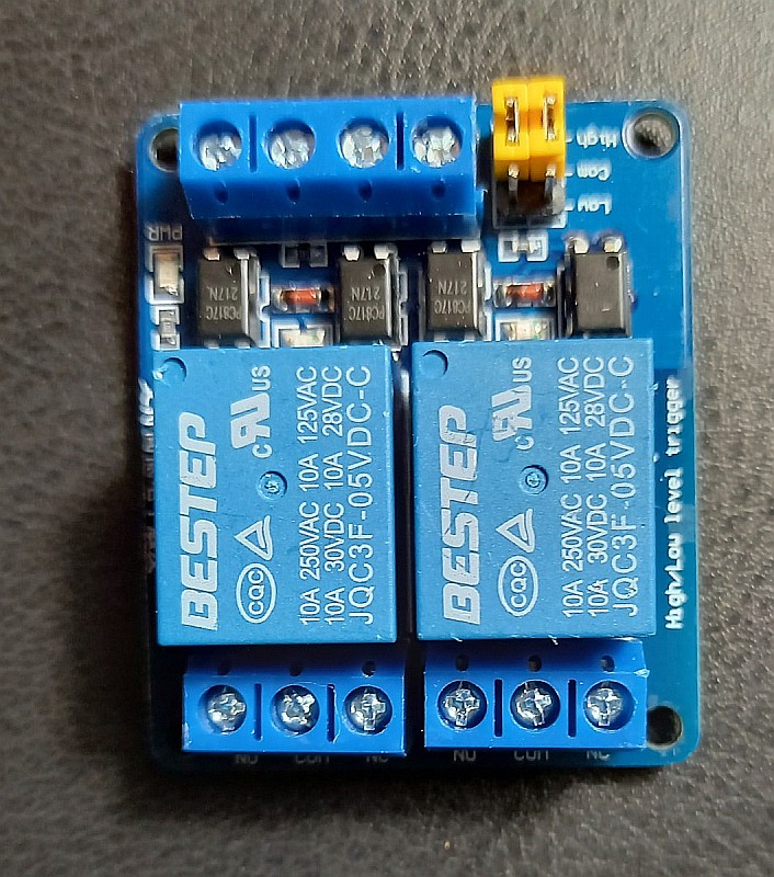

Przyszedł czas na drobną modernizację frezarki. Mam już dość rozwiewania wiórów po całej maszynie i okolicy (wrzeciono ma silny nadmuch na frez i miejsce frezowania. Nawet mocny odkurzacz warsztatowy nie jest w stanie zebrać na bieżąco choćby połowy generowanych wiórów). Kupiłem więc mokrego chińczyka i nic już nie będzie mi rozrzucało śmieci (taką mam przynajmniej nadzieję).
Po okresie studiowania dokumentacji i próbach różnych ustawień falownika zacząłem fizyczne przygotowania do wymiany wrzeciona i podłączenia falownika, chłodzenia i dodatkowej elektroniki do sterowania tym wszystkim.Załączanie wrzeciona i pompy jest realizowane jak dotychczas, czyli przekaźnikami sterowanymi z Arduino poprzez separator.
przekaźniki.jpg [ 189.62 KiB | Przeglądane 13706 razy ]

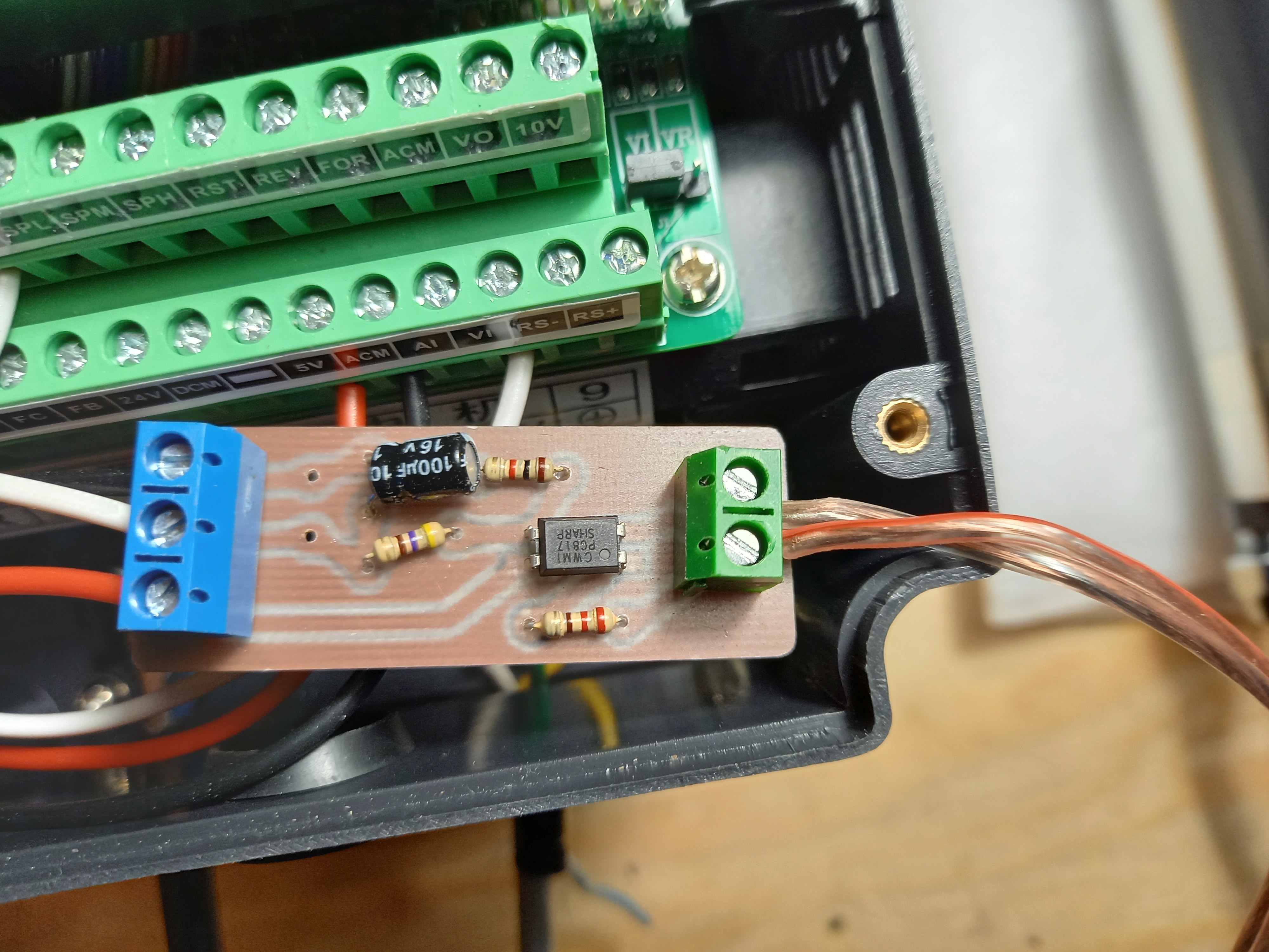

Ustawianie obrotów chciałem zrobić wg układu, który przedstawił Darek:
Jednak dostanie układu FAN3100TSX nie jest proste, są na specjalne zamówienie albo termin oczekiwania to kilka miesięcy. Zrobiłem więc najprostszy układ, czyli filtr rc sterowany transoptorem. Układ działa, choć ciężko jest dobrać jego charakterystykę tak, aby wszystkie wartości obrotów wysyłane ze sterownika pokrywały się dokładnie z rzeczywistymi obrotami silnika. Przy okazji miałem możliwość wypróbowania frezów do grawerki typu V, które zastosowałem do wykonania płytki drukowanej. Tak wygląda płytka bez żadnej dodatkowej obróbki po frezowaniu:
ster_obr_2.jpg [ 1.14 MiB | Przeglądane 13706 razy ]
i strona elementów:
20210405_230731.jpg [ 2.45 MiB | Przeglądane 13706 razy ]
Układ działa i na razie taki musi wystarczyć.
