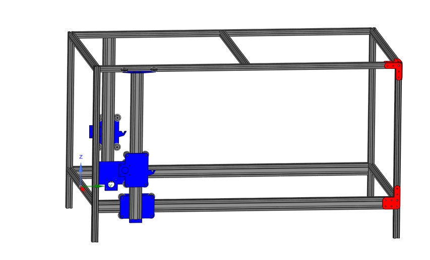

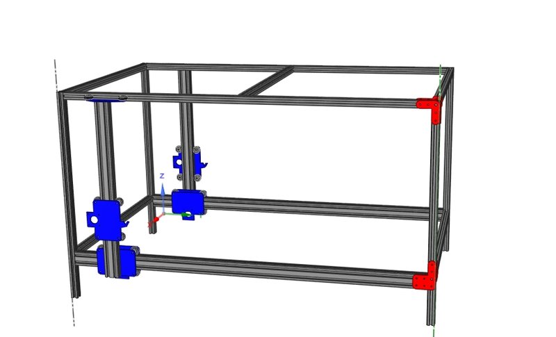

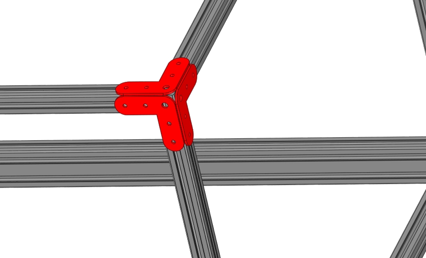

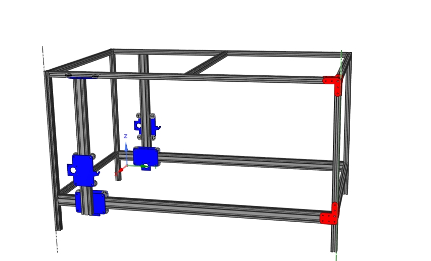

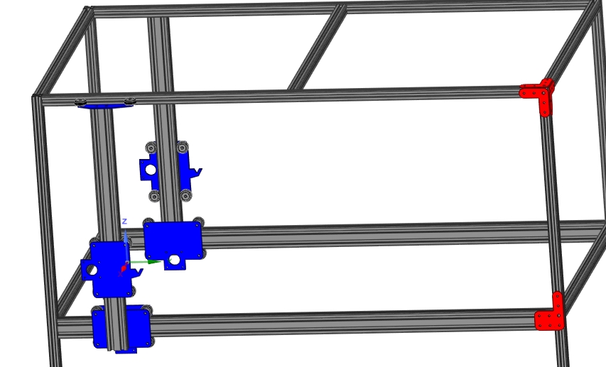

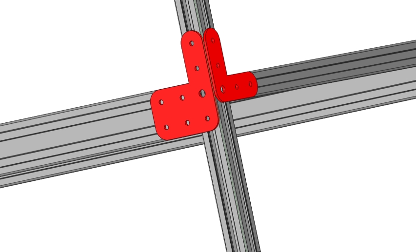

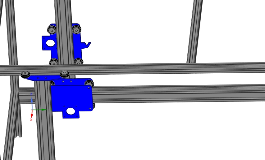

I znów Adrian, poniżej cytat posta w całości, gdyż z dalekiego kraju nie udało się tego wgrać z telefonu:
Korzystając z wolnej chwili na załadunku, powstał jeszcze jeden projekt. Tym razem styroploter na gorący drut. Założenia podobne jak przy ADCNC. Użyte profile 2020 i 2040. Wszystkie blachy grubości 2mm. Ma się dać złożyć bez użycia specjalistycznych narzędzi takich jak no wiertarka :D ale gwintownik M6 się przyda.
Tak to się w tej chwili prezentuje
IMG-20200102-WA0008.jpg [ 98.74 KiB | Przeglądane 1407 razy ]
IMG-20200102-WA0009.jpg [ 101.8 KiB | Przeglądane 1407 razy ]
IMG-20200102-WA0010.jpg [ 98.99 KiB | Przeglądane 1407 razy ]
IMG-20200102-WA0011.jpg [ 108.92 KiB | Przeglądane 1407 razy ]
IMG-20200102-WA0012.jpg [ 112.46 KiB | Przeglądane 1407 razy ]
IMG-20200102-WA0013.jpg [ 139.07 KiB | Przeglądane 1407 razy ]
Zapraszam do dyskusji

Przy lekkim przekoszeniu profili od zetki może się to trochę przycinać. Nie wiem czy nie warto dołożyć również napęd od góry.
Najpierw spróbuję jak jest. Ale masz rację trochę się tego obawiam.

Widzisz, mówiłem przez telefon parę dni temu. Pracowałem na takim ploterze przez kilka lat i tam były po trzy silniki na ramię. Dół pasek, góra pasek i pion pasek. Naciąg drutu był na sprężynach na suwakach, trochę to ograniczało cięcie po skosach ale taka była tego konstrukcja. Spróbowałbym naciągu grawitacyjnego na rolkach coś jak naciąg trakcji kolejowej, gdzie obciązniki naciągają drut.
 Tytuł: Re: ADCNCFoam czyli Addriano1 styroploter
PostNapisane: wtorek, 7 stycznia 2020, 12:08
Posty: 2362
Dołożyć dwa napędy na górze żaden problem.
Właśnie o takim grawitacyjnym naciągu Adaś myślę.

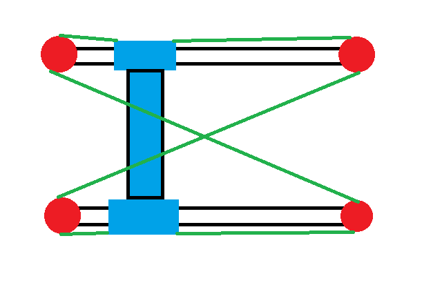

Może spiąć górę z dołem linkami puszczonymi przez rolki. Coś jak niżej. Rysunek koślawy, bo zrobiony na szybko w paincie ale zasadę działania chyba czytelnie przedstawia. Trzeba by zrobić taki patent po obu stronach.

Chyba łatwiej dać po dwa silniki, te rolki, długość paska itd trochę przerażają. No i zgranie tego, brrr...

Adam dobrze prawi

Nie miałem na myśli paska tylko np. linkę stalową. Właśnie wyobraziłem sobie jakby to pracowało na pasku i aż mnie ciarki przeszły :) .
