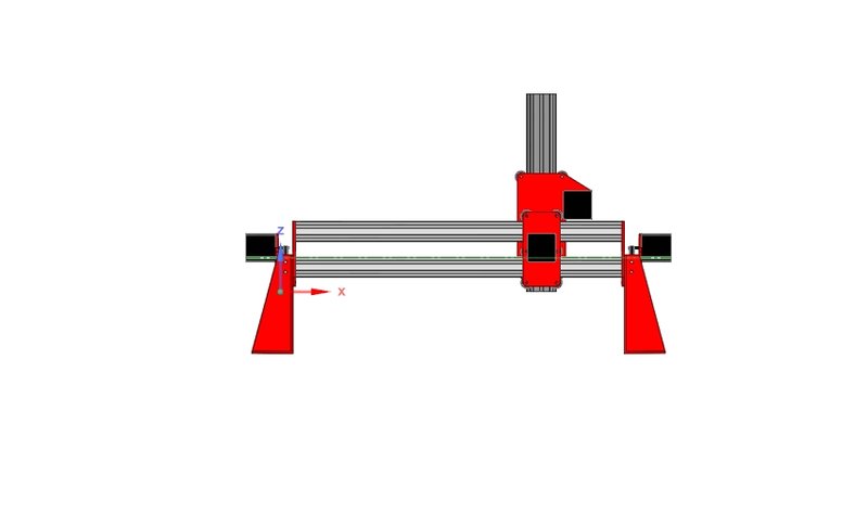

Niniejszym przedstawiam bazę urządzenia CNC zaprojektowaną przez Adriana. Bazę gdyż do poniższego można podczepić różne narzędzia uzyskując: ploter, frezarkę, styroploter czy drukarkę (na upartego).
W założeniach znalazły się koszty (rozsądne), wytrzymałość, wszechstronność oraz szybkość poszczególnych osi (czyli paski a nie śruby).
Elementy składowe to profile 2020 (lub większe np 2040, 2060) oraz blacha 5mm. Wymiary pola roboczego zależą od użytych długości profili i pasków, więc w teorii można sobie to zrobić na całą powierzchnię podłogi.

Rysowane w DSM4, nie ma stężeń gdyż ma być przykręcane do stołu lub płyty.

Ciekawie się zapowiada. Pytanie czy ktoś będzie oferował gotowe elementy z blachy 5mm. Jeżeli dobrze widzę to narożniki tez maja być z tego.
Jeżeli miałbym coś poprawić to przy konstrukcji bramowej na sztywność osiową wrzeciona bardzo mocno wpływa rozstaw kółek na bocznych blachach - te co tworzą os Y. Powinny być x 2.

Sprecyzuj os Y i co ma być razy 2?

Chodzi mi o to:
os_y.JPG [ 16.55 KiB | Przeglądane 2786 razy ]
PostNapisane: czwartek, 2 stycznia 2020, 09:50
Posty: 2362
A ok rozumiem.
1 rysunek lepszy niż 100 słów

Przemek miałem chwilę.
Zwiększyłem rozstaw o 3/4
Tak to teraz wygląda.
