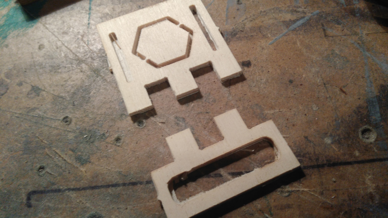

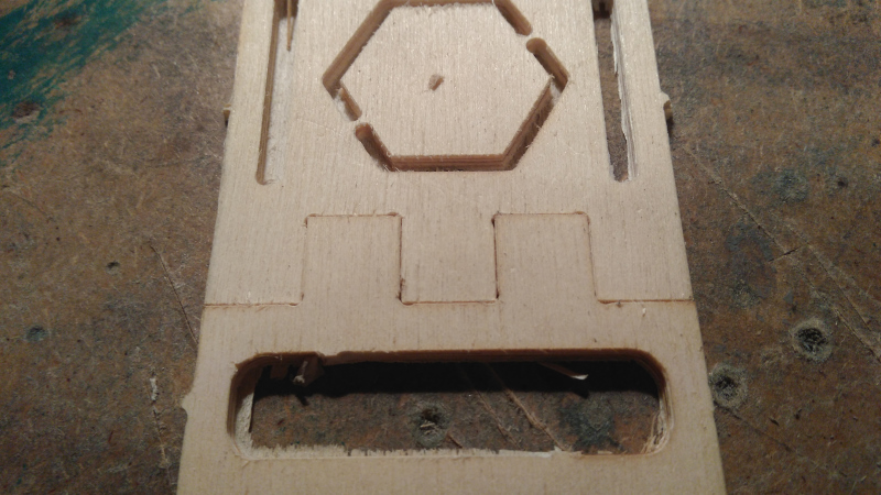

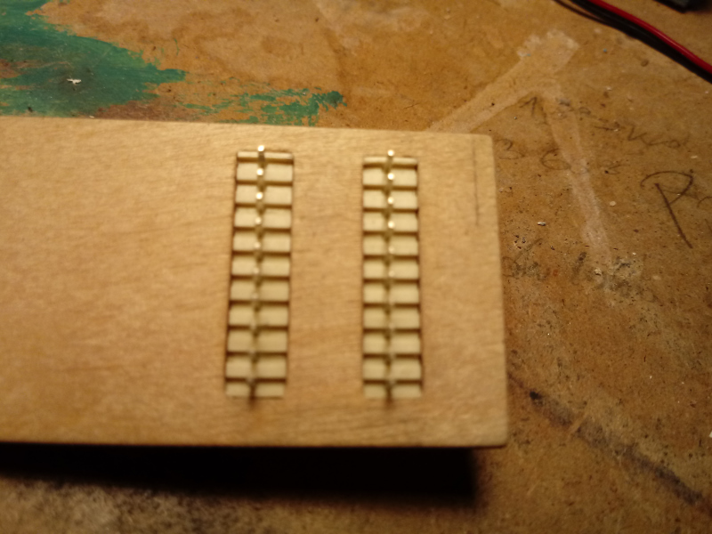

Powiem tak. mogę śmiało polecić tą konstrukcję każdemu kto chce sobie ułatwić życie :D
dzisiaj po raz pierwszy została wykorzystana praktycznie, poniżej efekt jej pracy
20191102_224307.jpg [ 244.6 KiB | Przeglądane 2441 razy ]
20191102_224405.jpg [ 216.2 KiB | Przeglądane 2441 razy ]

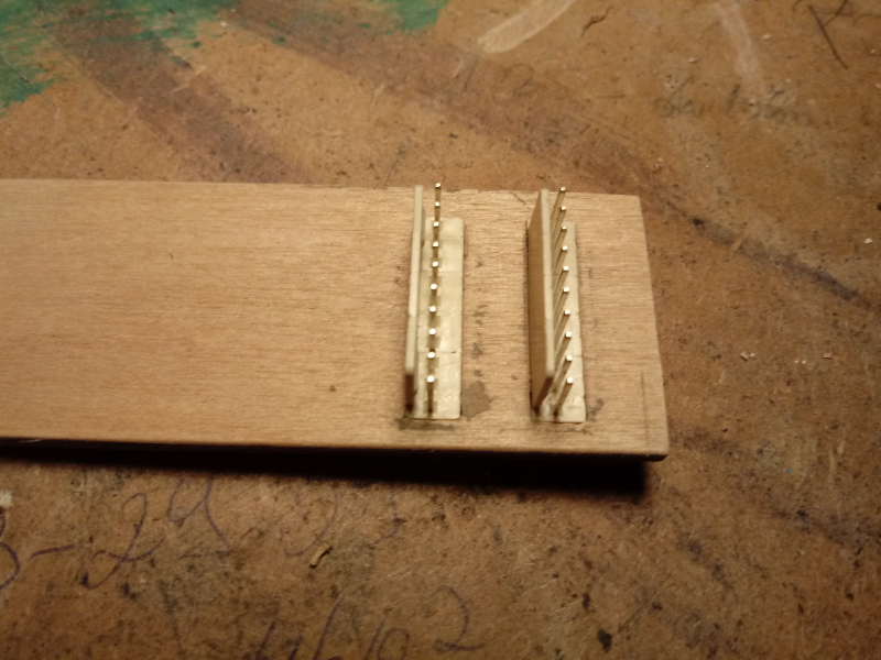

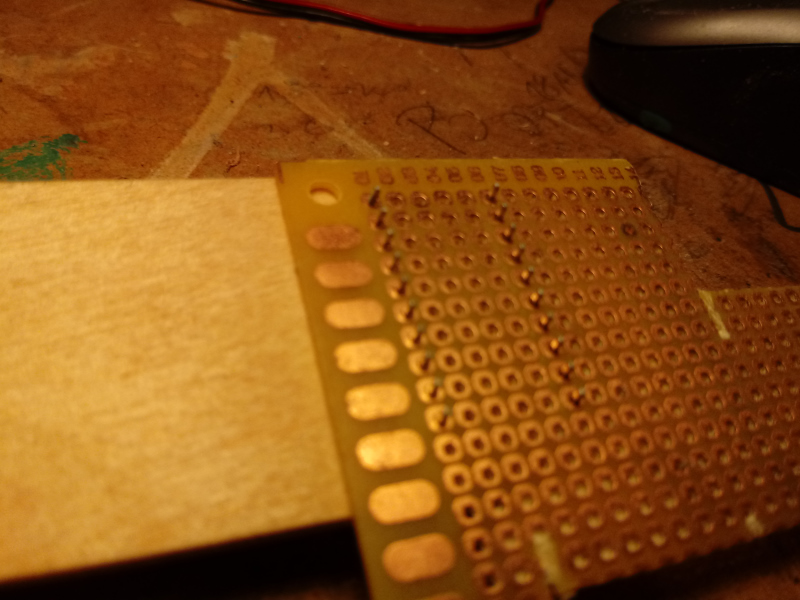

No i od spodu miało pasować w raster płytki uniwersalnej :P
20191102_224543.jpg [ 219.52 KiB | Przeglądane 2441 razy ]
W życiu bym ręcznie tego tak nie wyciął, naprawdę fajne i przydatne narzędzie

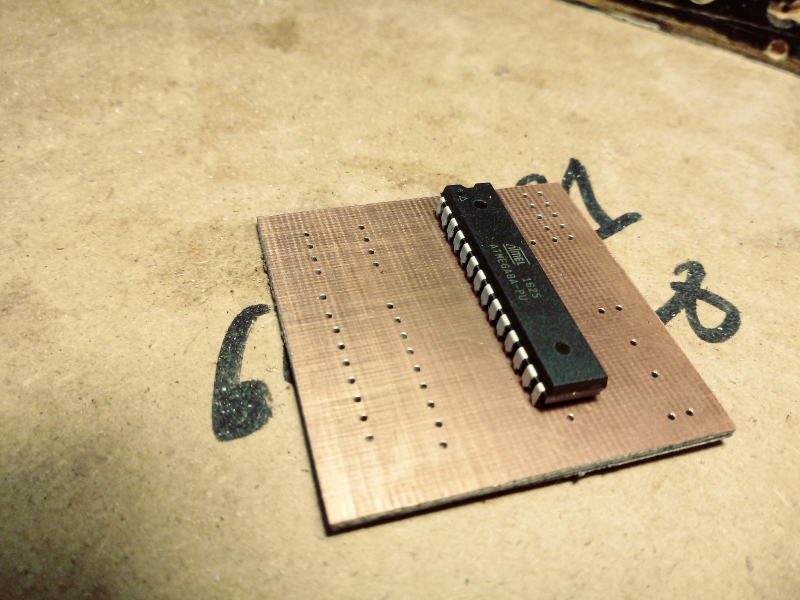

Dzisiaj udało się wykorzystać po raz pierwszy moje CNC do owiercenia płytki PCB i wycięcia kształtu. Wyszło prawie idealnie, jest jedno miejsce gdzie zgubiły się pojedyńcze kroki, ale to zapewne przez zbyt szybki przesuw do następnych punktów obróbki.

Po przygotowaniu płytki, największym problemem jest trafienie z wydrukiem na przygotowane podłoże. To co sie wierciło jest dwustronnym PCB więc i trudność jeszcze większa :o
Wymyśliłem na to pewien sposób, teraz sie właśnie trawi po termotransferze, zobaczymy co z tego wyjdzie

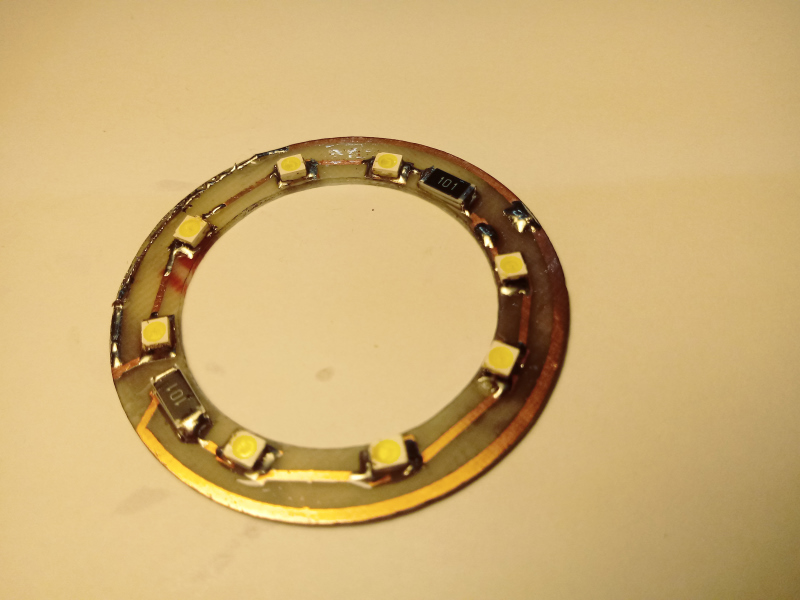

Ponieważ przy frezowaniu nie było dobrze widać obrabianego materiału, dorobiłem oświetlenie które będzie zamontowane pod mocowaniem wrzeciona
20200317_212927_Film3.jpg [ 175.64 KiB | Przeglądane 1669 razy ]
Diody z demontażu z listwy podświetlającej matrycę, dają bardzo mocne światło pomimo ułożenia ich po cztery w szeregu :(
