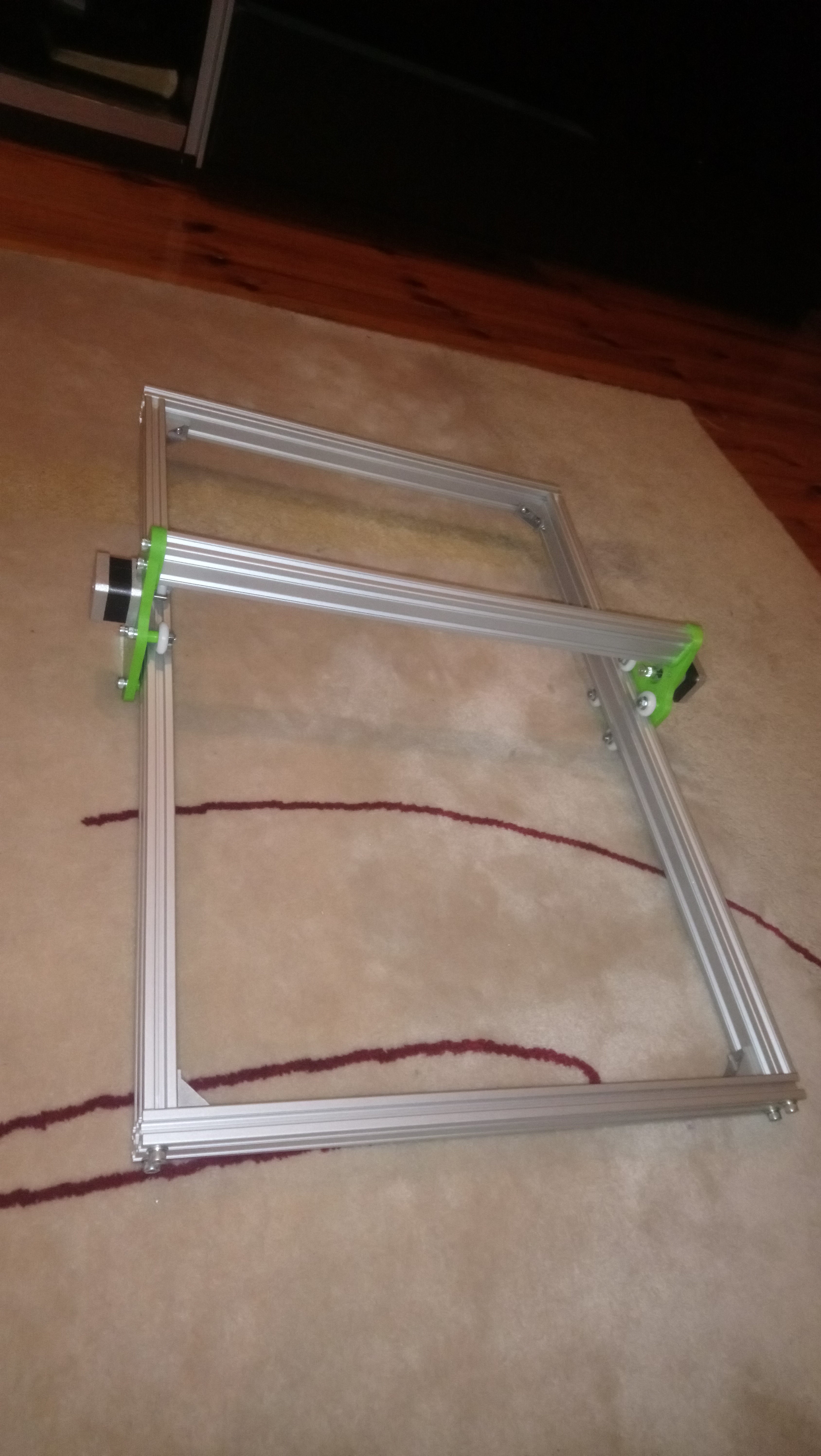

Cześć wszystkim !
od dawna chodziła mi po głowie budowa czegoś, co będzie robić za mnie modele :D
To już nie te lata żeby wszystkie elementy wycinać i szlifować...
Pomysł bazuje na dosyć popularnych ploterach na Aliexpress.
W założeniu ma być prosty w konstrukcji i jak najtańszy w budowie.

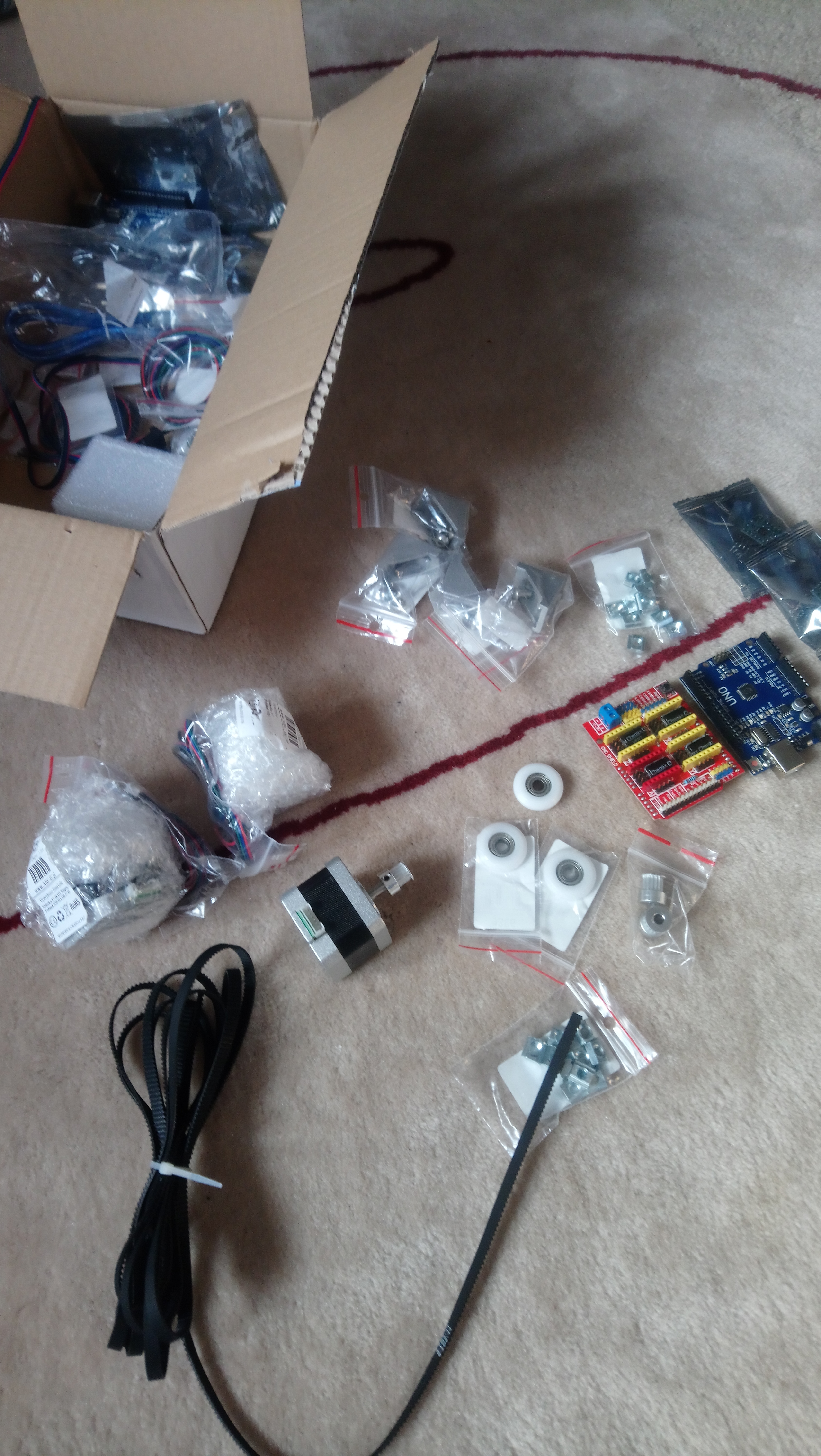

Po skonsultowaniu się ze sponsorem (rodzicami) przeszedł czas na pierwszy zakup, były to znane profile 2040 o dł 3x500mm oraz 2x700mm
Nastęnie zamówiłem w ABC-RC między innymi :
- 15x Koło prowadnicy 6x26x7mm - oś 6mm - nylonowe
-3x Silnik krokowy NEMA17 - 42HB34F08AB - 1,70A - 2,4NM - 36mm
-Shield Drukarki 3D dla A4988 - CNC Shield V3.00
-3x Sterownik silnika krokowego A4988 - stepstick
-Zębatka GT2 16 zębów 5mm
-Pasek GT2 Black
-Arduino UNO R3 CH340 Atmel ATMega328 16MHz
-4x Uchwyt narożny do profili aluminiowych 2020

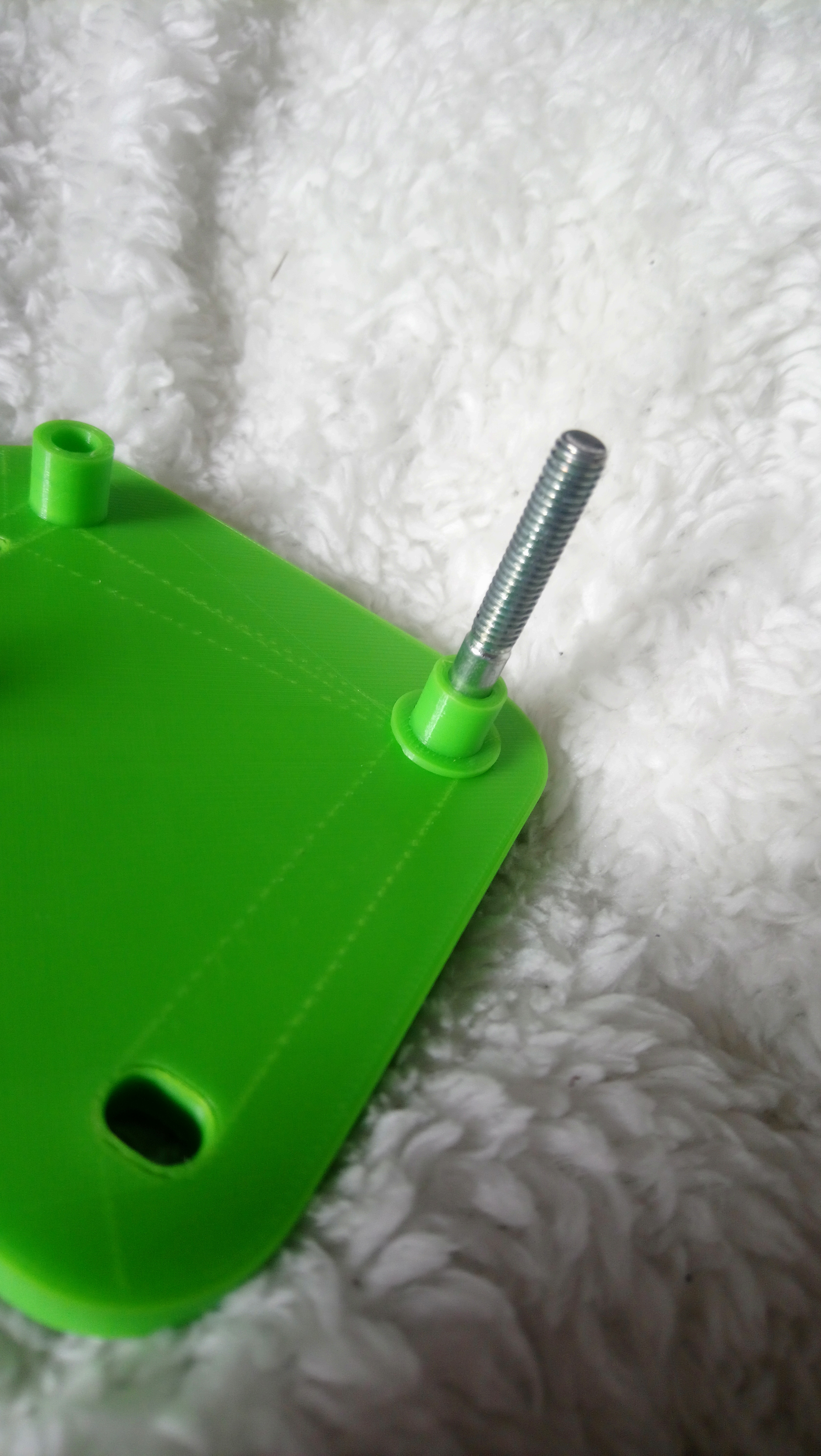

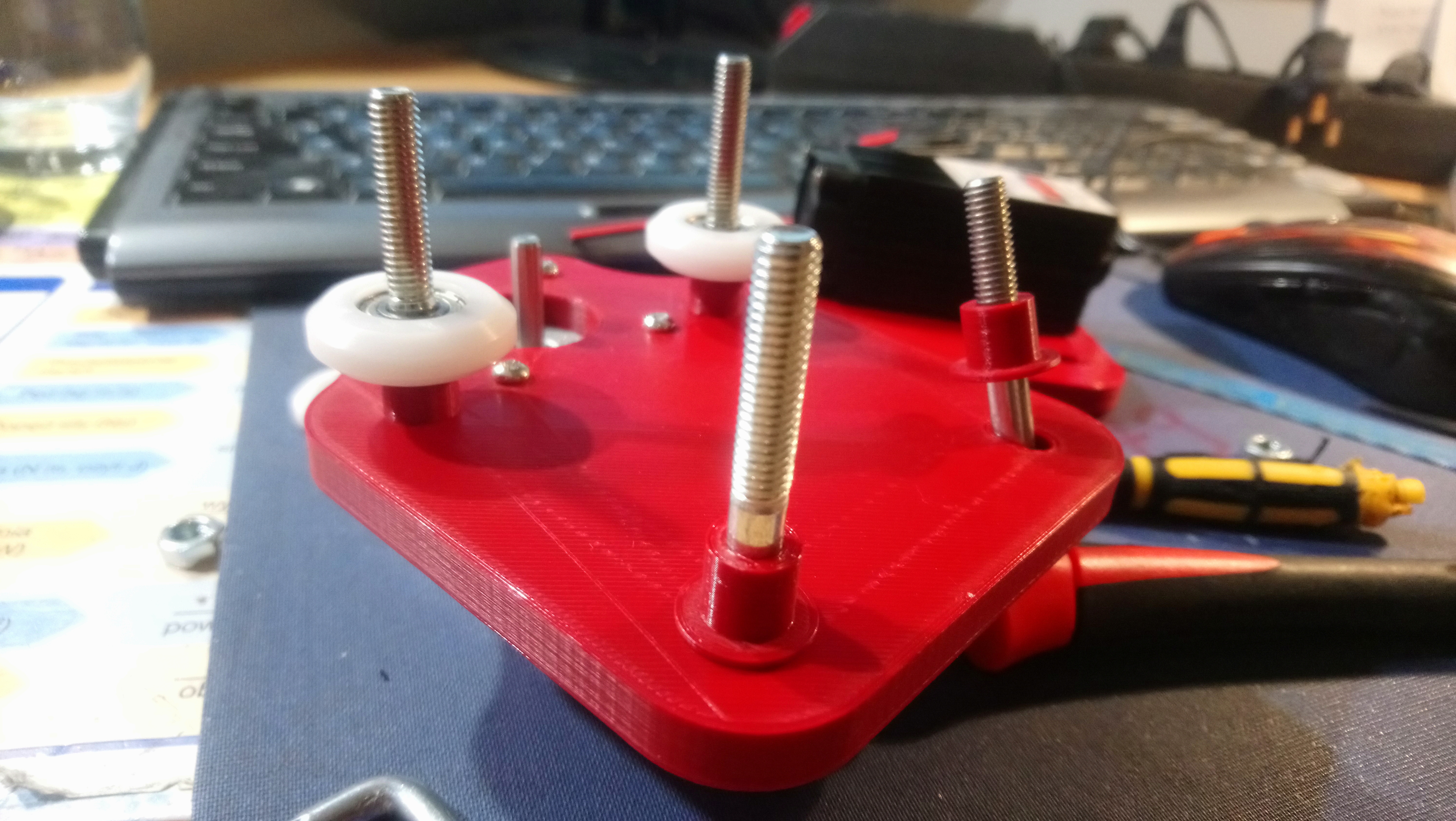

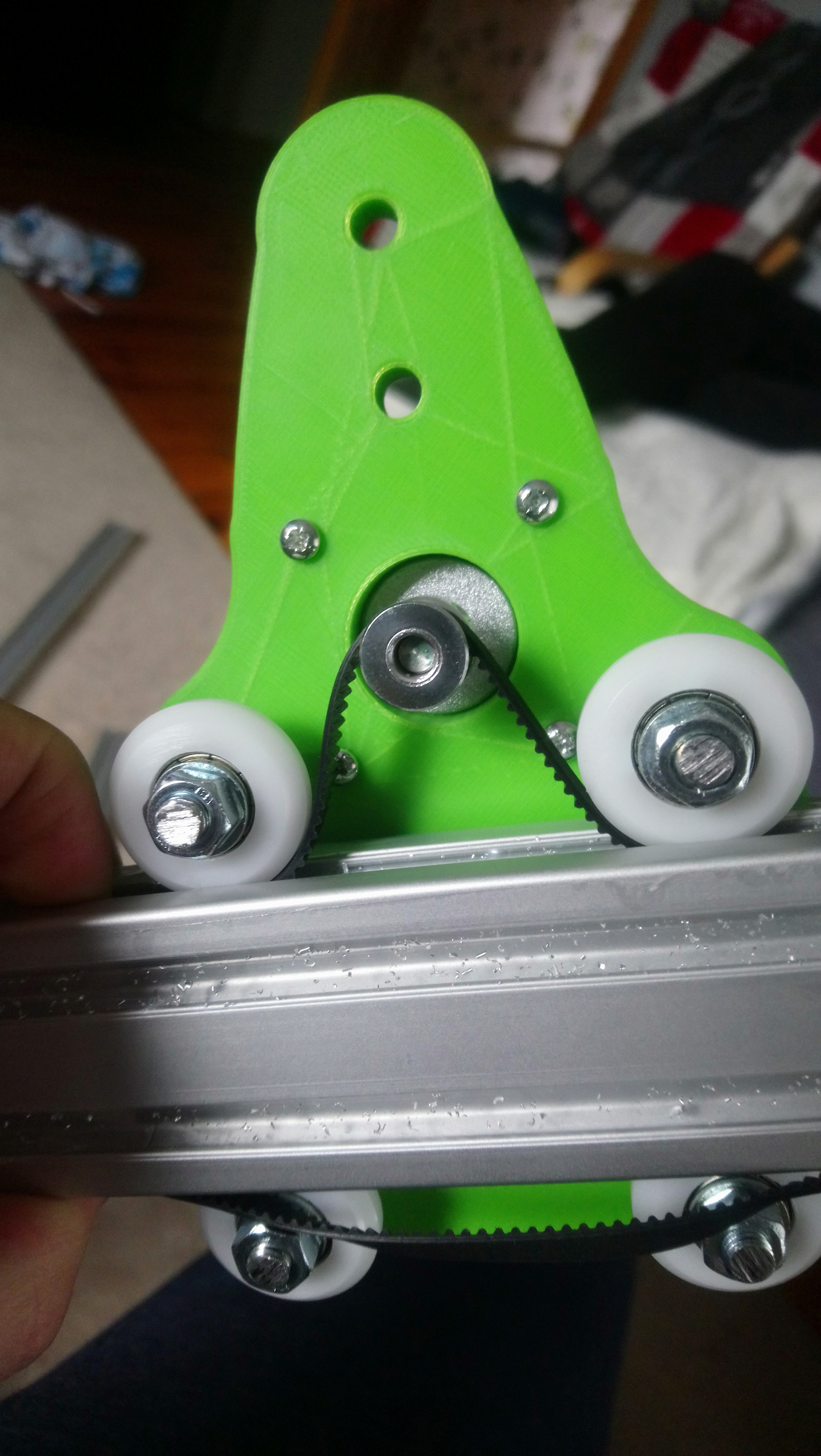

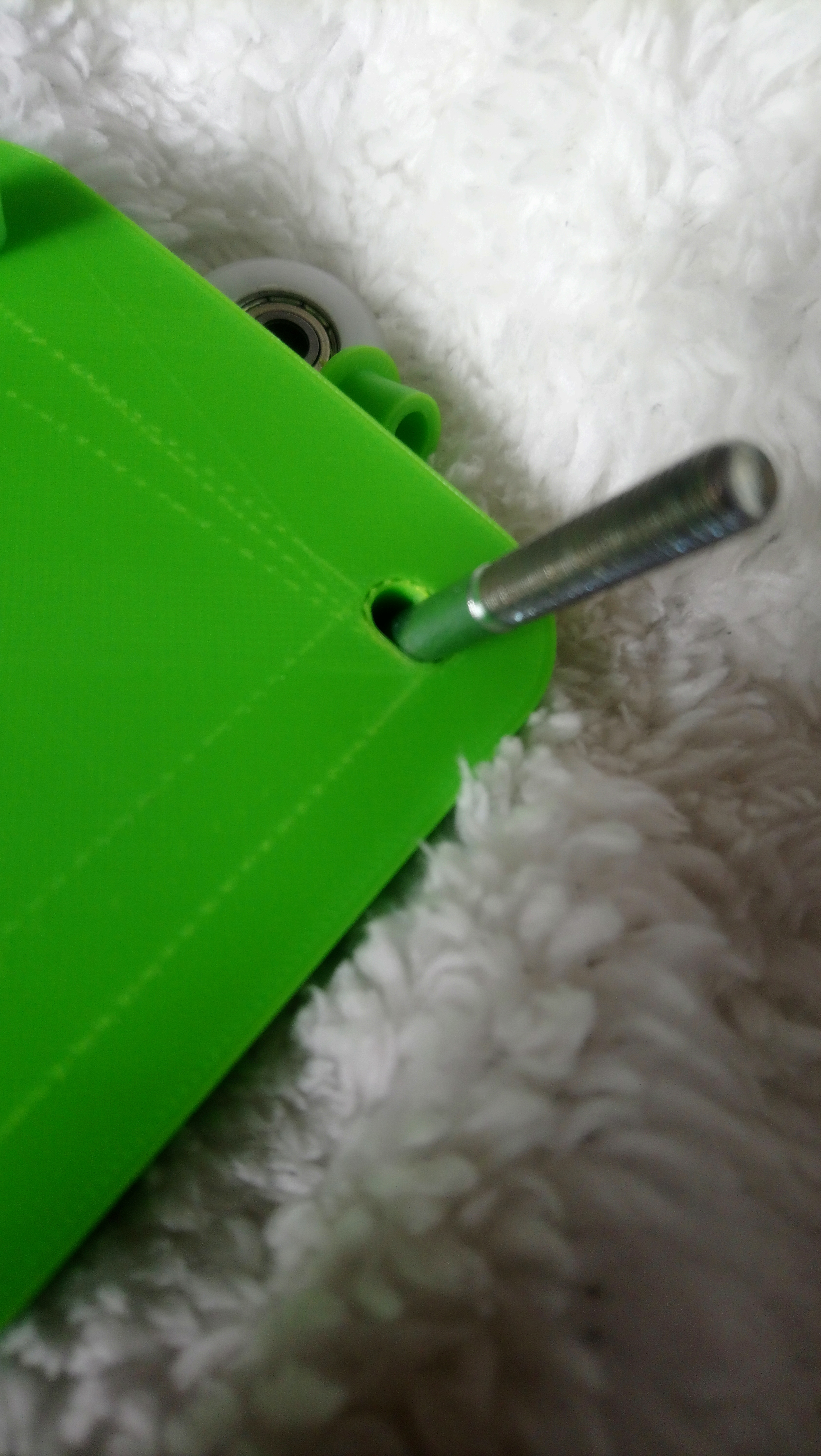

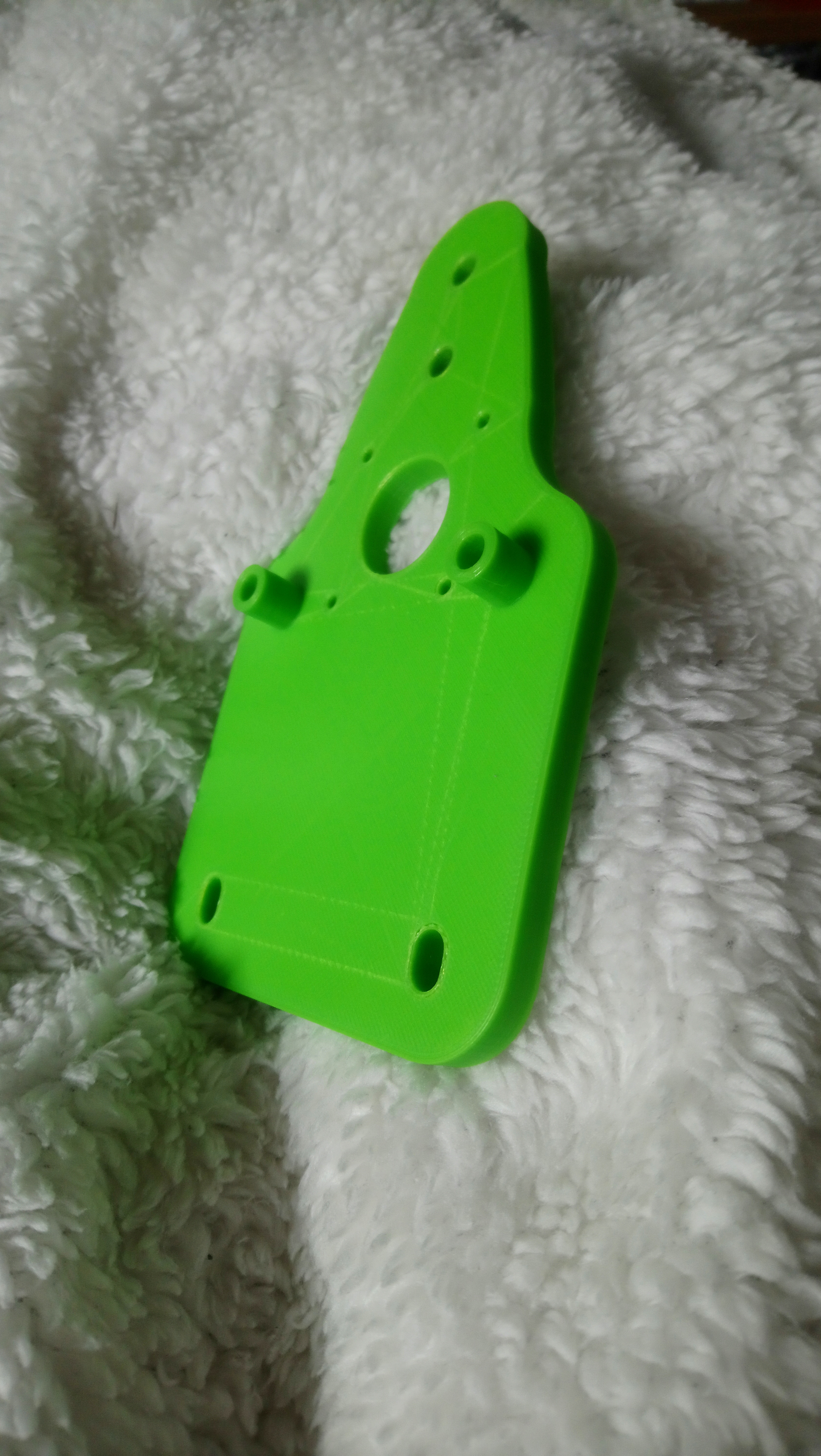

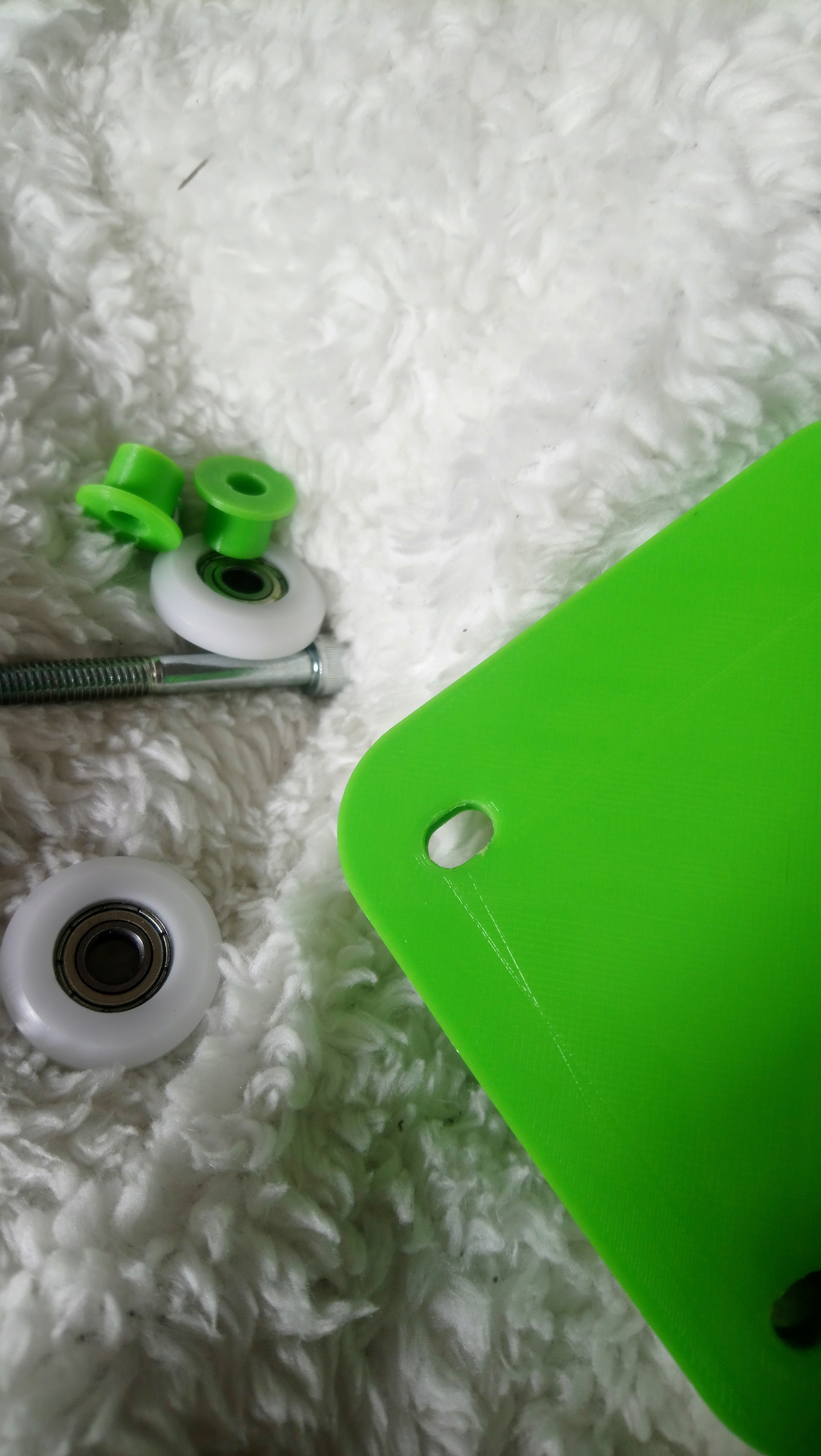

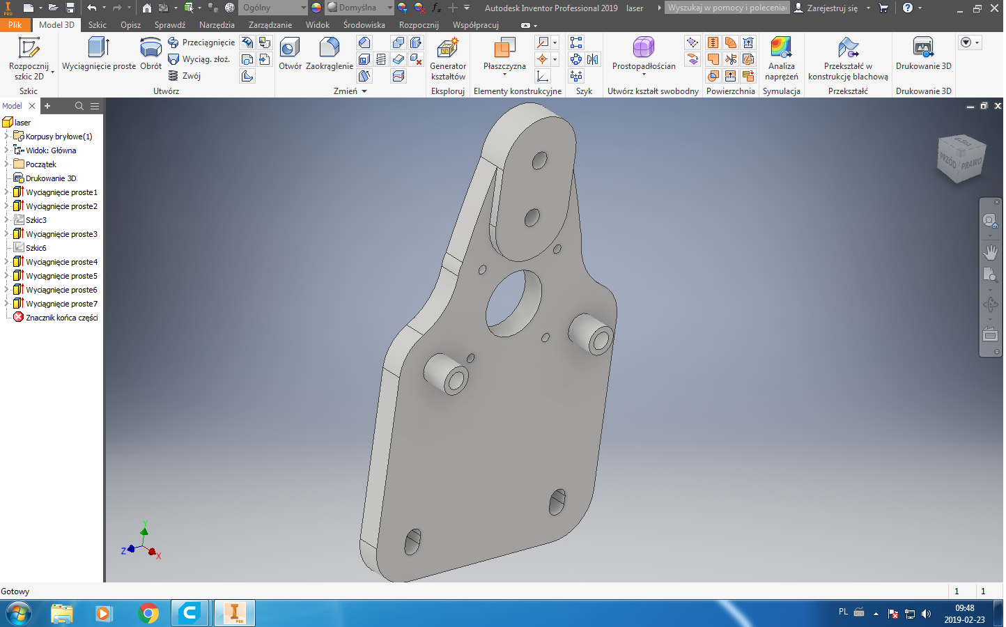

Następnie zaprojektowałem w Inventorze wózek, który następnie wydrukowałem na drukarce NIC PROSTSZEGO !
Wizyta w sklepie śrubkowym i zakupiłem piękne śrubki, które nie mają gwintu w miejscu rolki IDELANIE !
Laser który zamówiłem już leci do Polski.

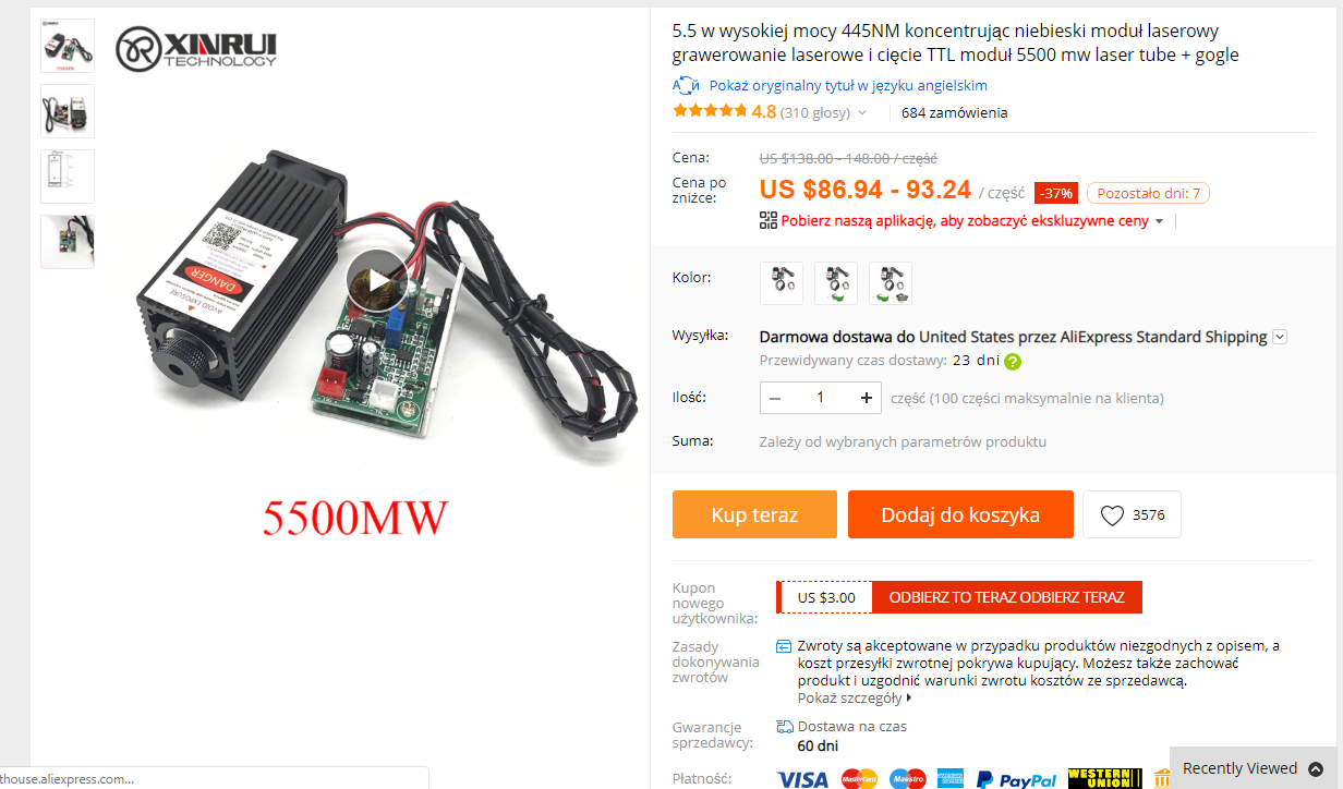

Podlinkuj proszę laser który zamówiłeś. Jakie materiały zamierzasz nim ciąć?
 Tytuł: Re: Ploter laserowy CNC 5,5W
PostNapisane: niedziela, 24 lutego 2019, 22:05
Bardzo ciekawy, kontynuuj proszę i tak podaj jaki laser do tego planujesz?
PostNapisane: niedziela, 24 lutego 2019, 23:16
Posty: 137
Wiek: 27
Super !
dzięki za odpowiedzi

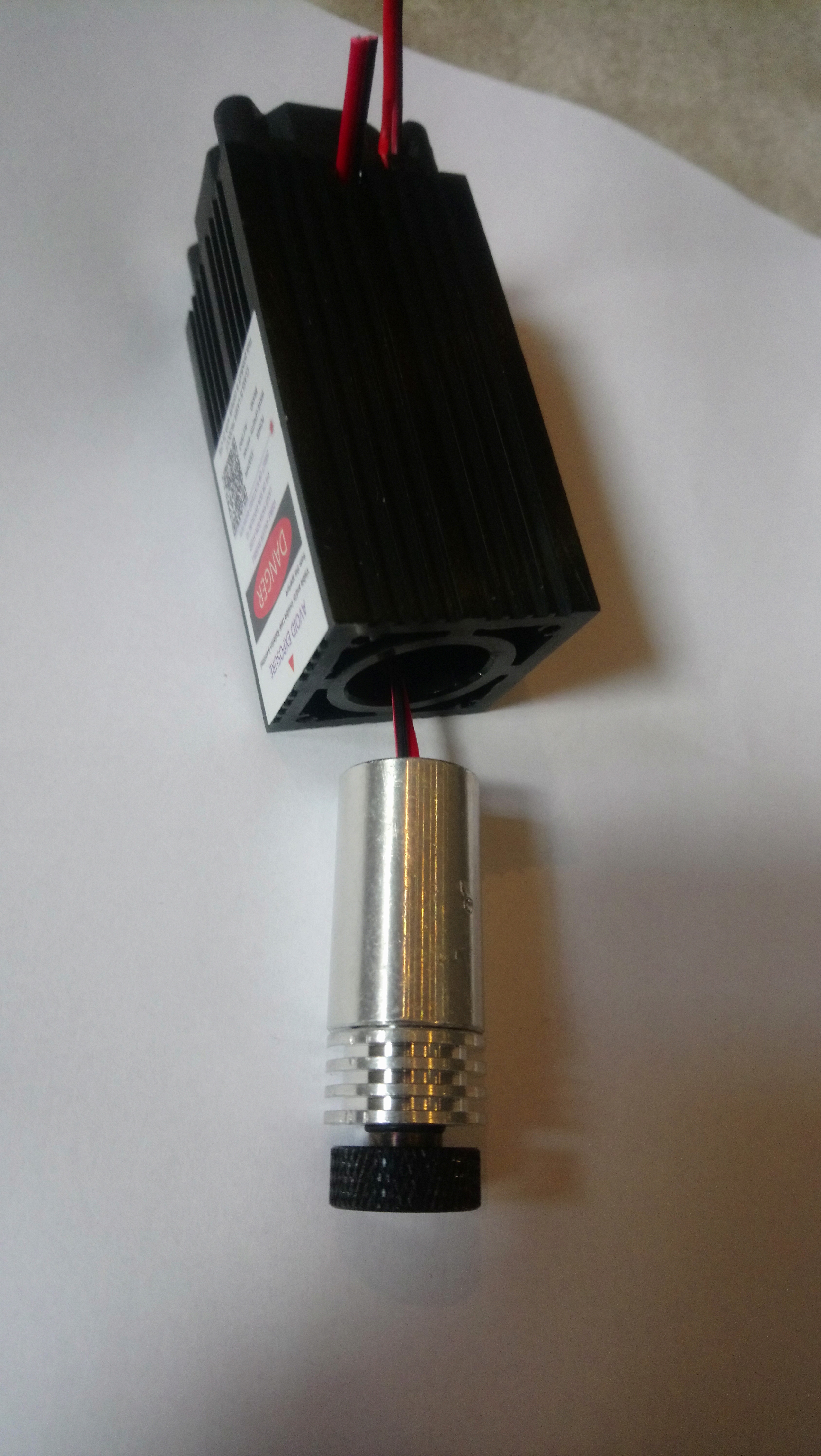

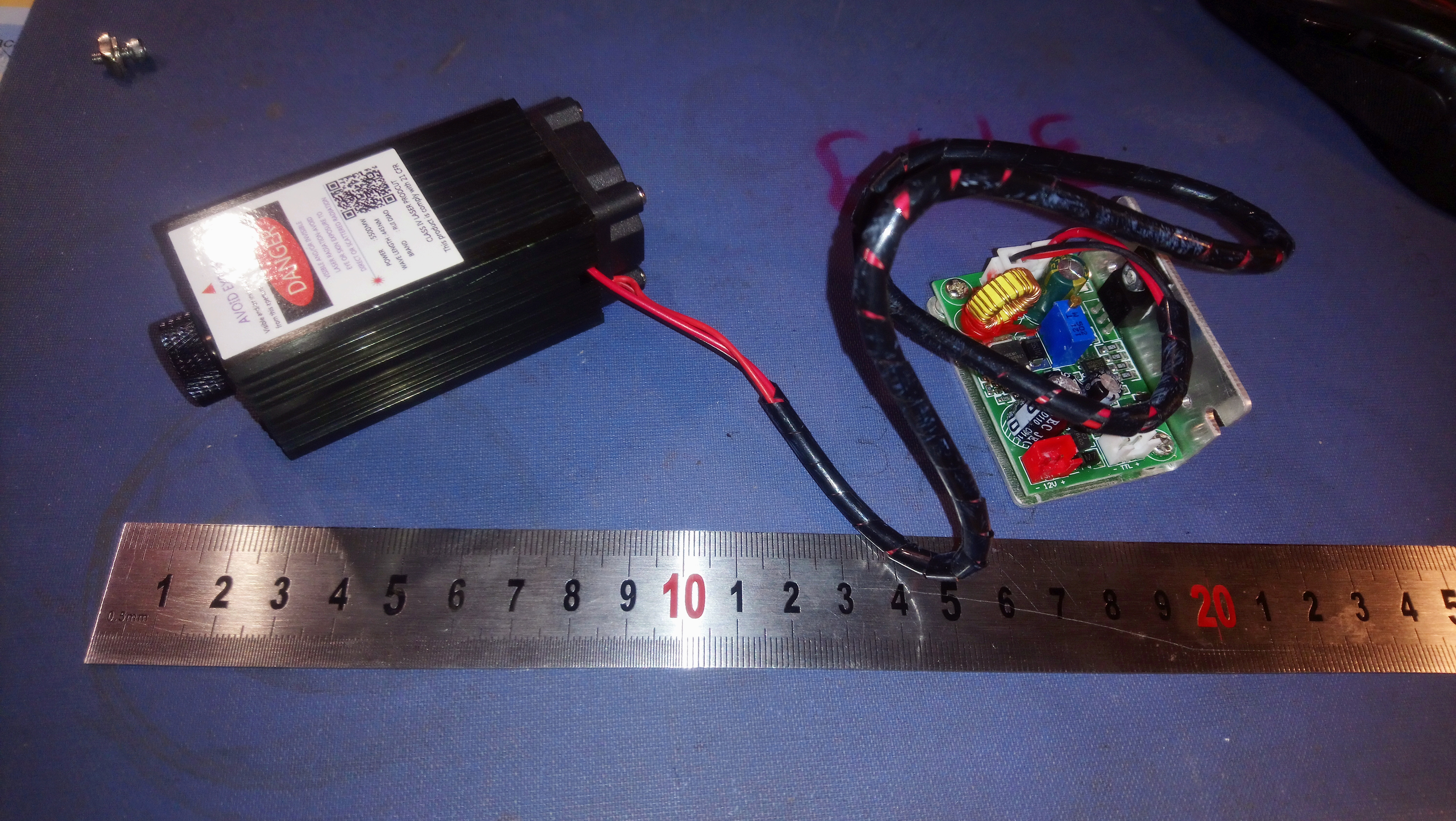

Laser jaki użyłem to 5,5W (tak podaje skośnooki przyjaciel) to ten model :
https://pl.aliexpress.com/item/5-5w-hig ... c2d0f5f35b
Jeśli link się nie wyświetla, to zdjęcie lasera jest na ostatnim zdjęciu.
Docelowy materiał to sklejka 3mm. Widziałem jak 3W laser ją wycinał i byłem zachwycony !

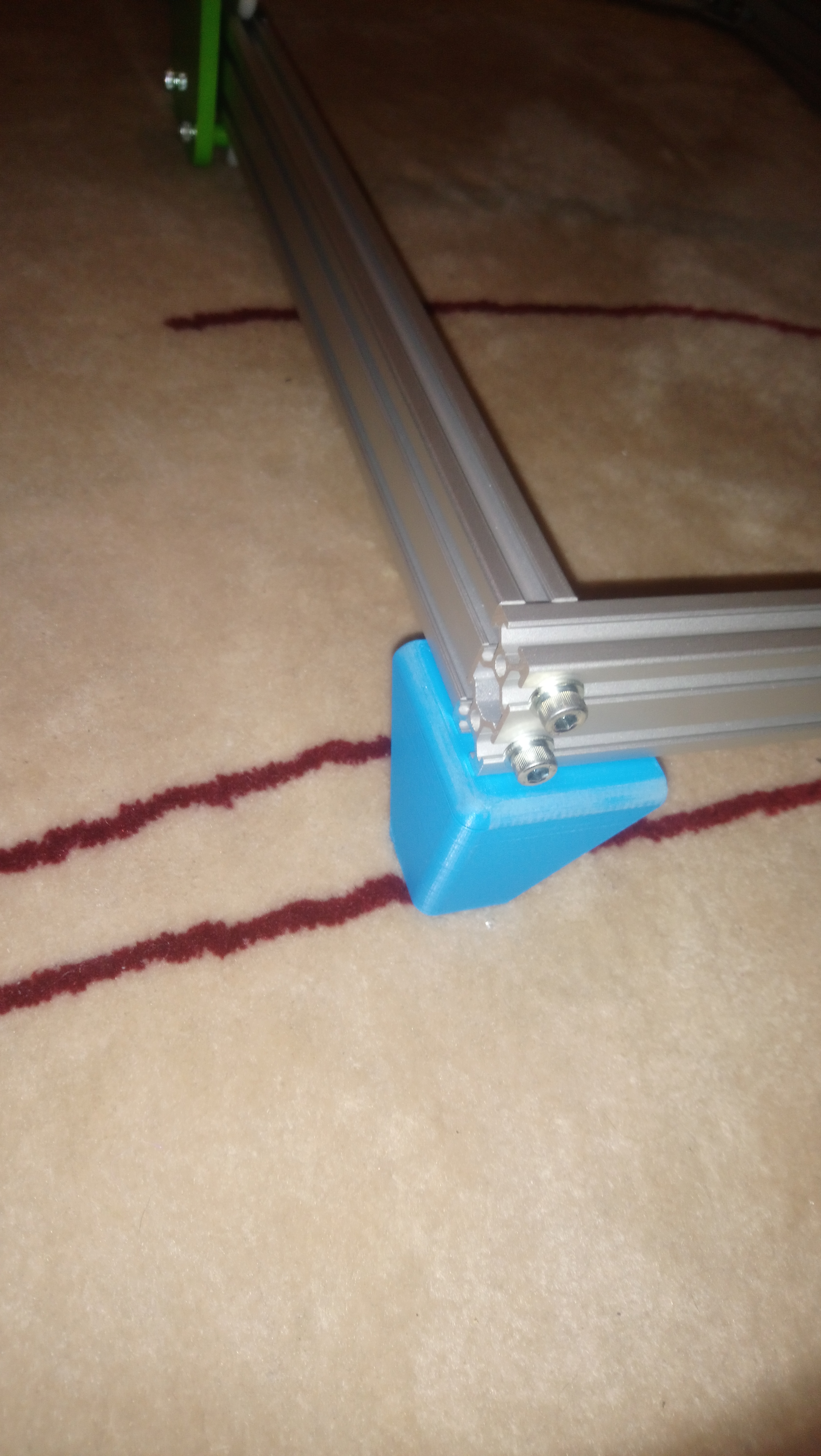

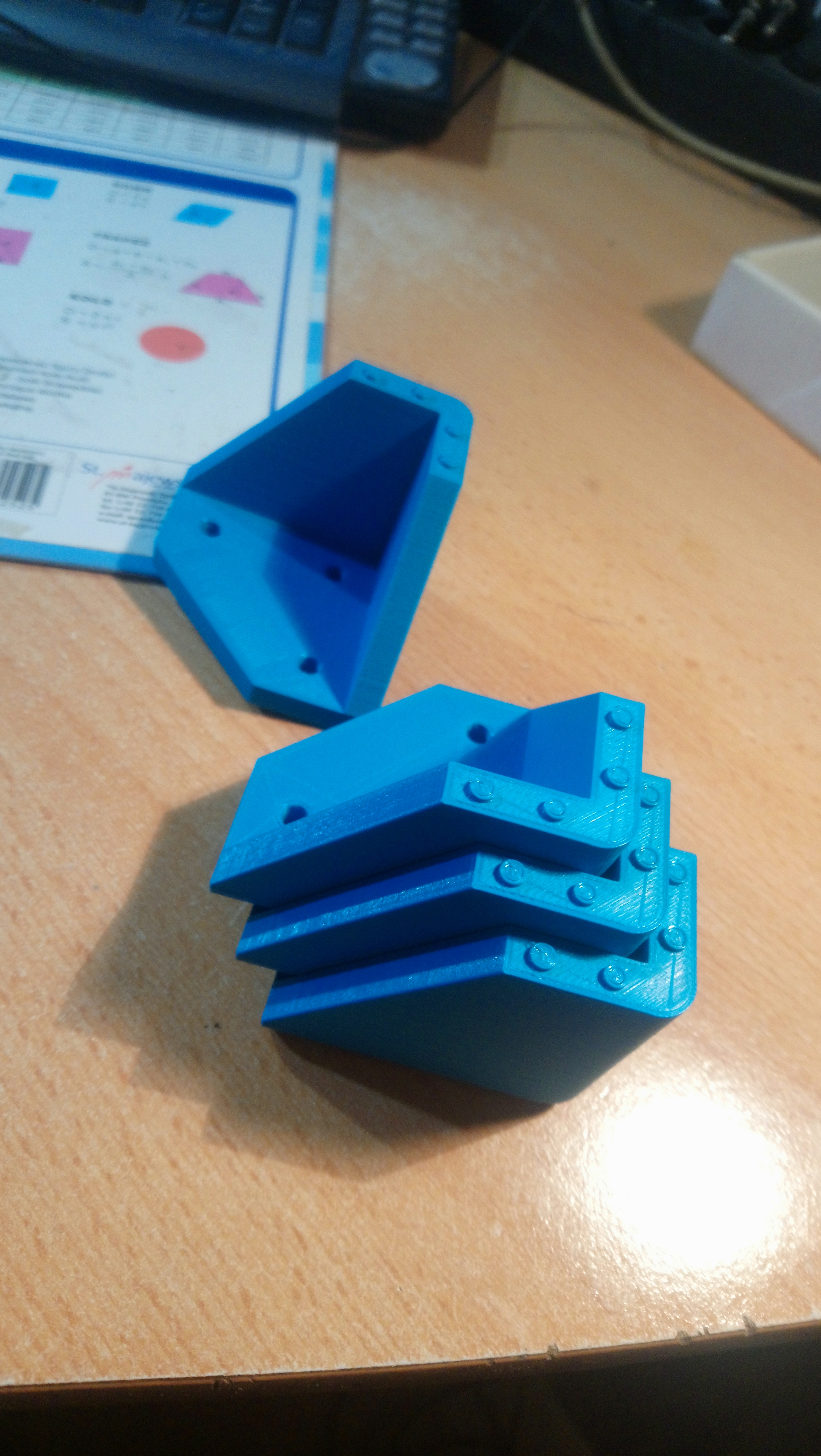

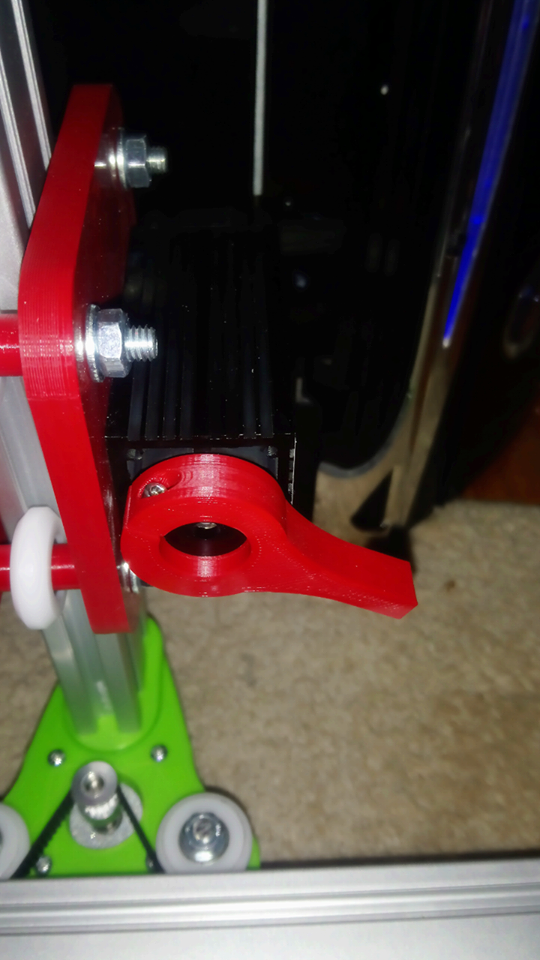

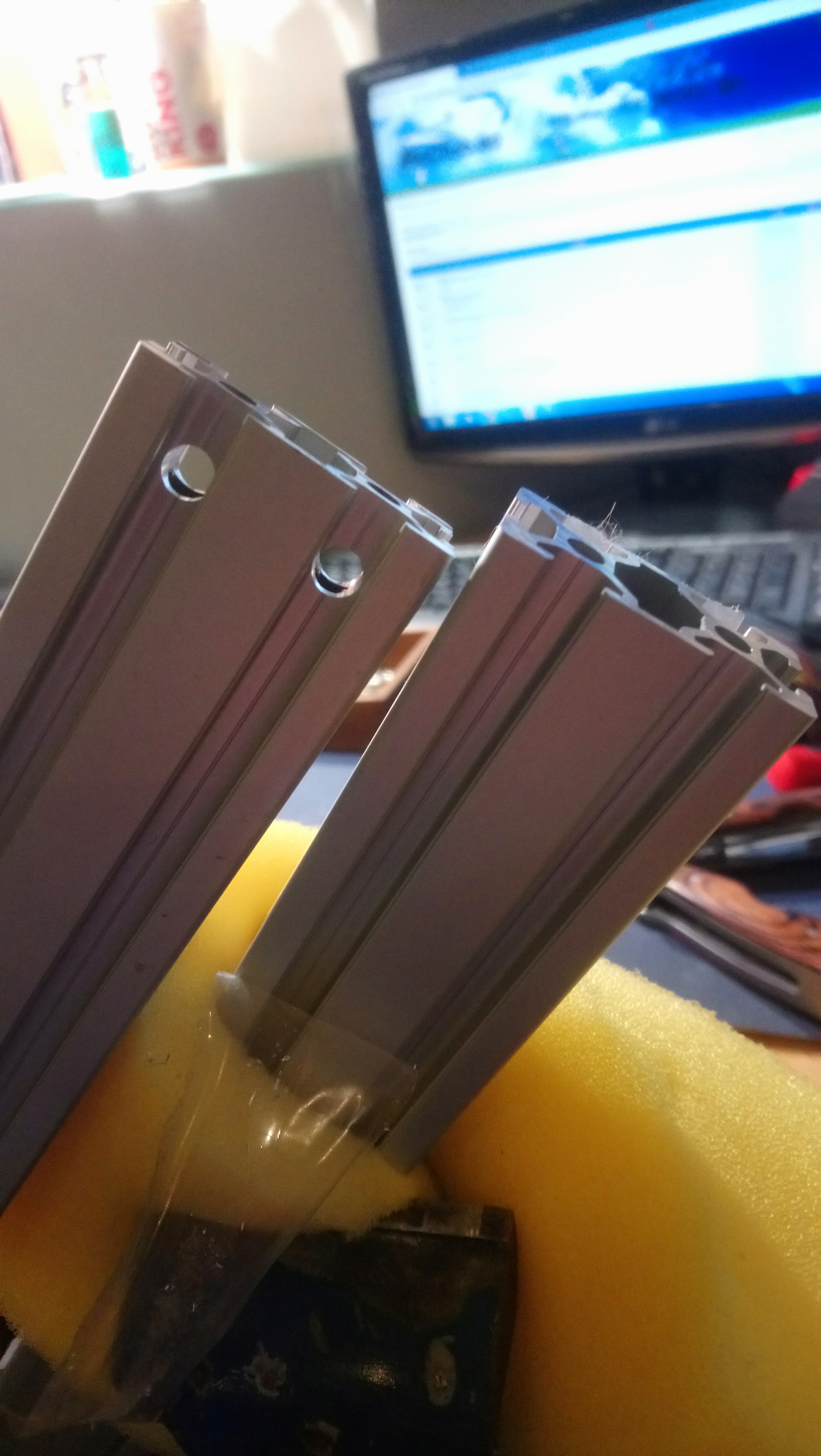

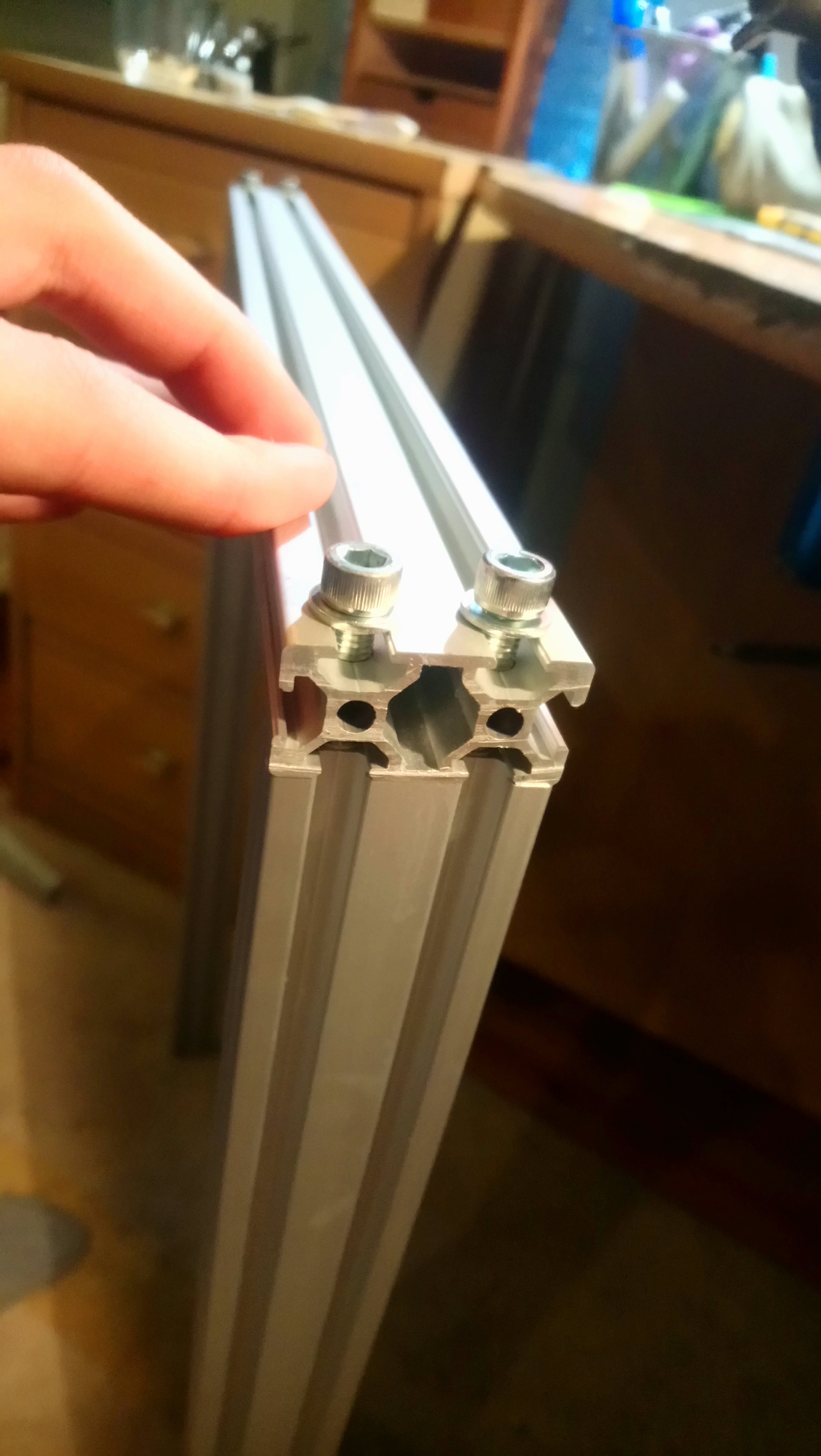

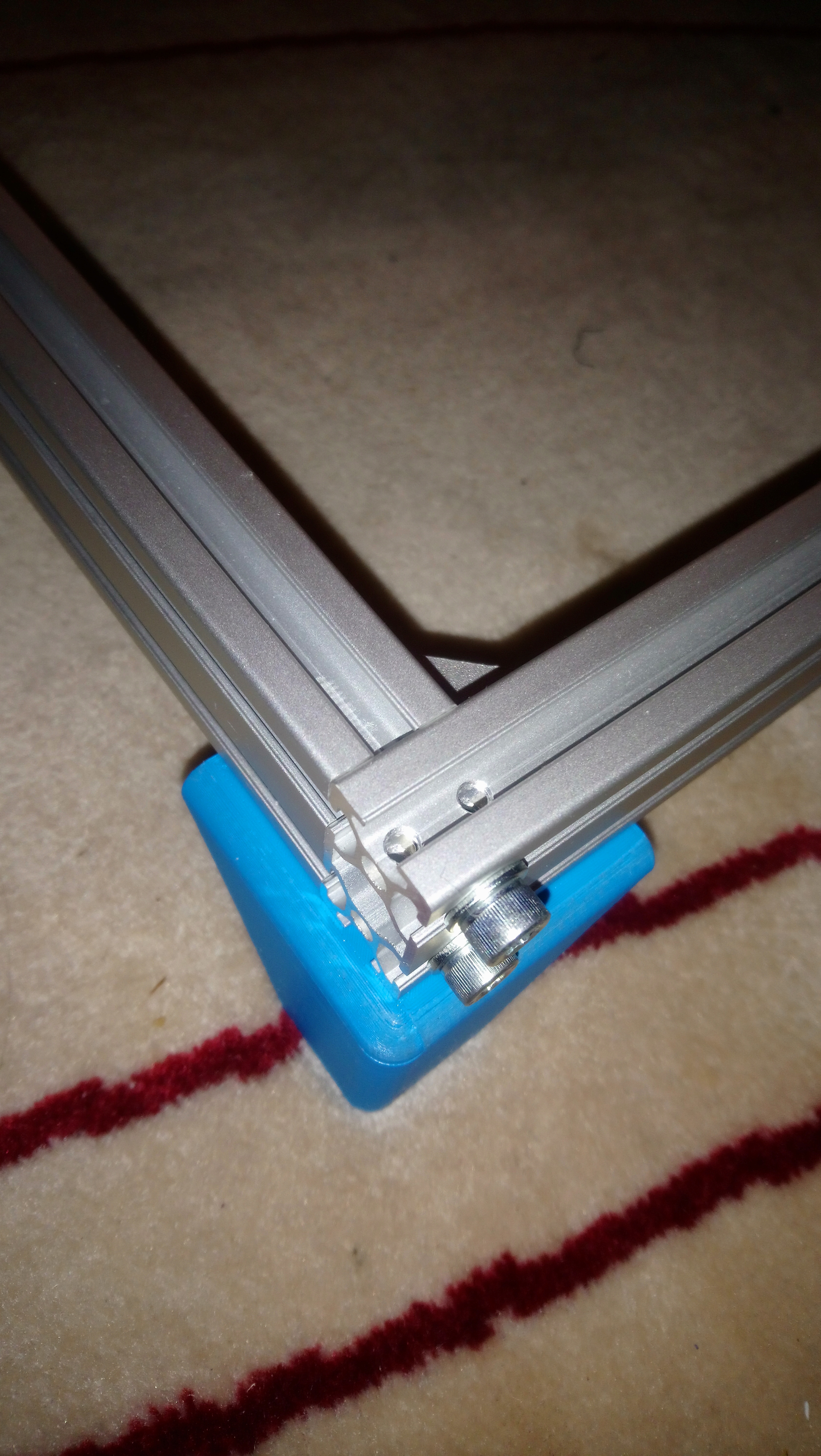

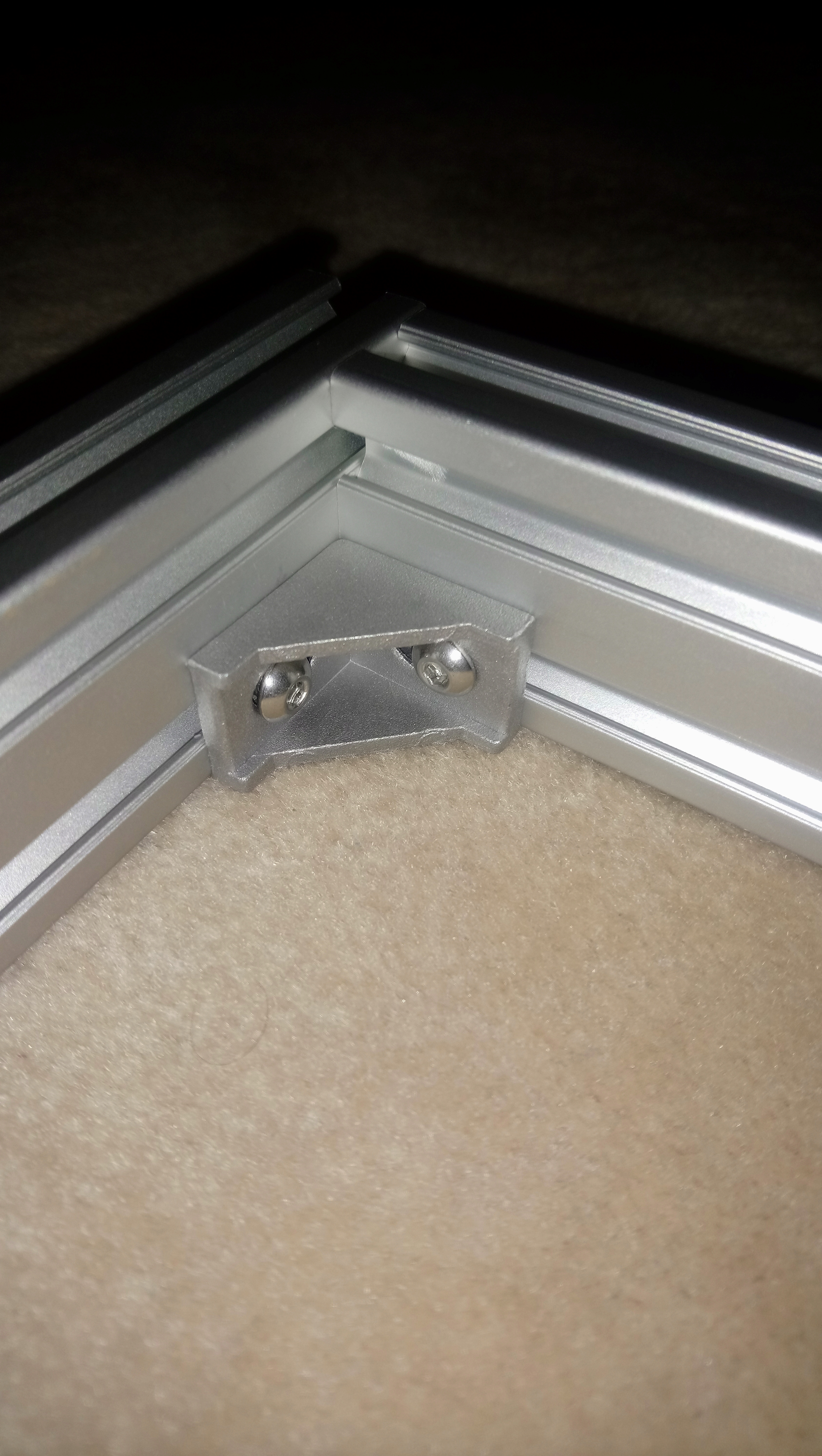

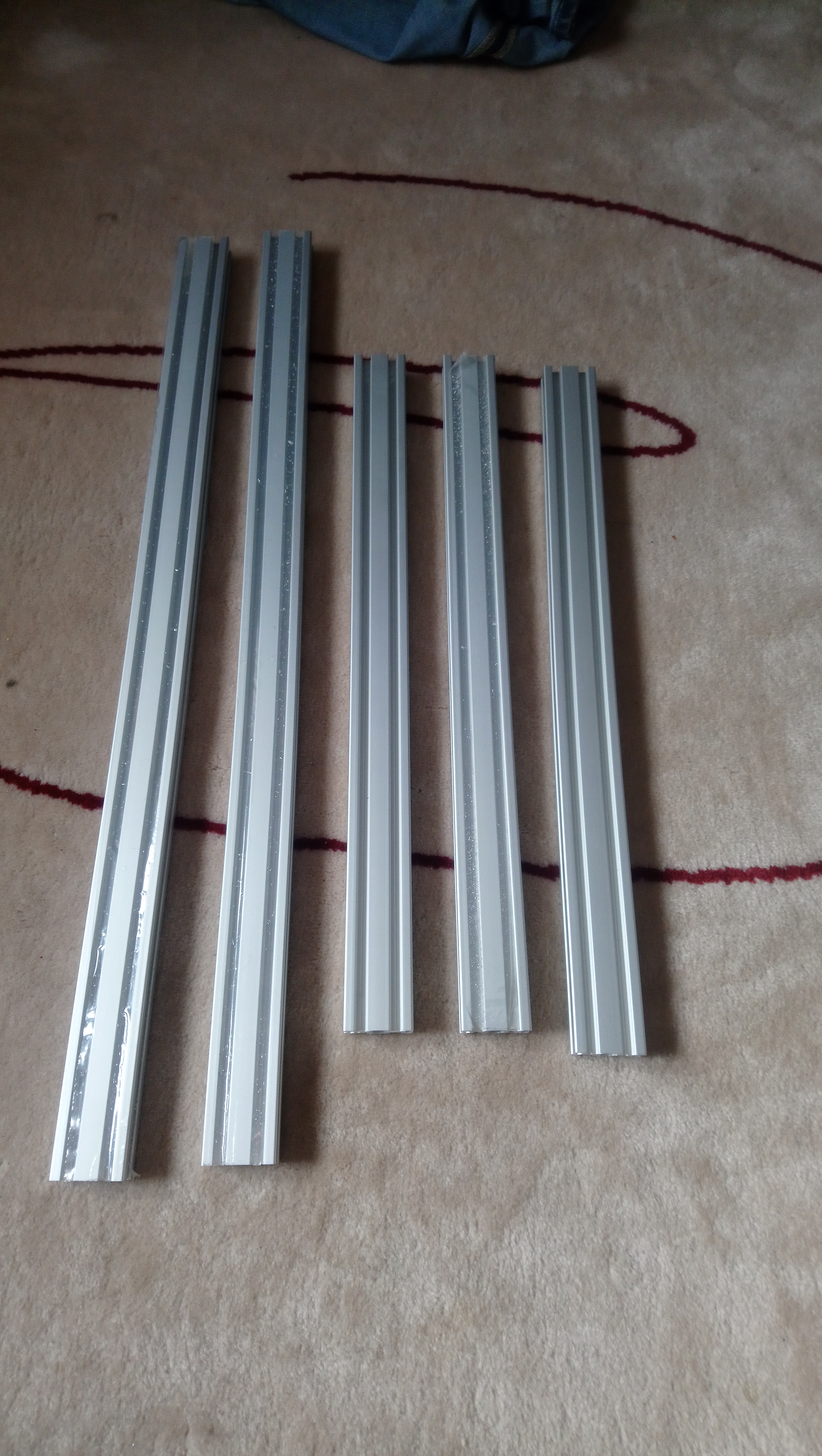

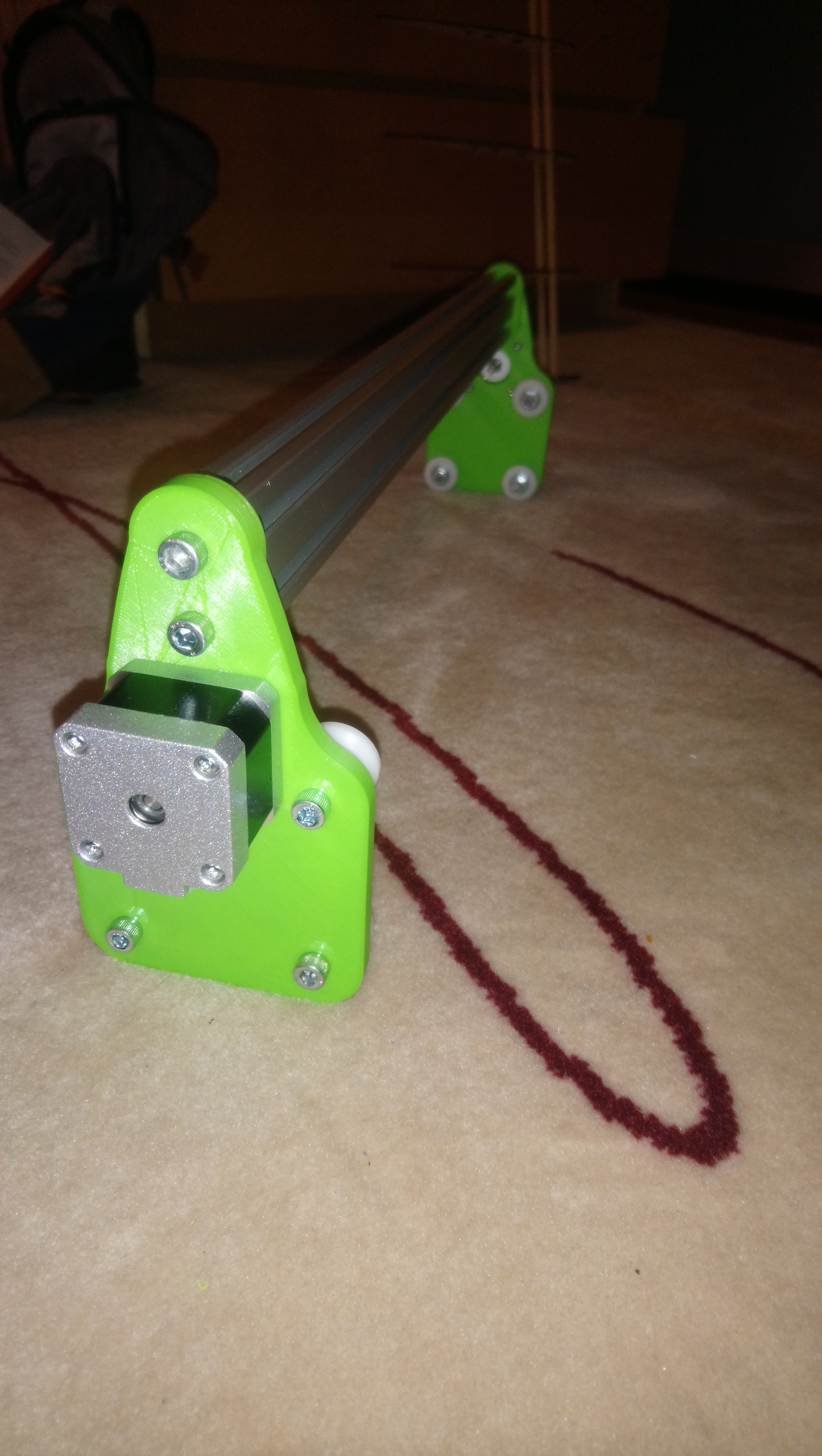

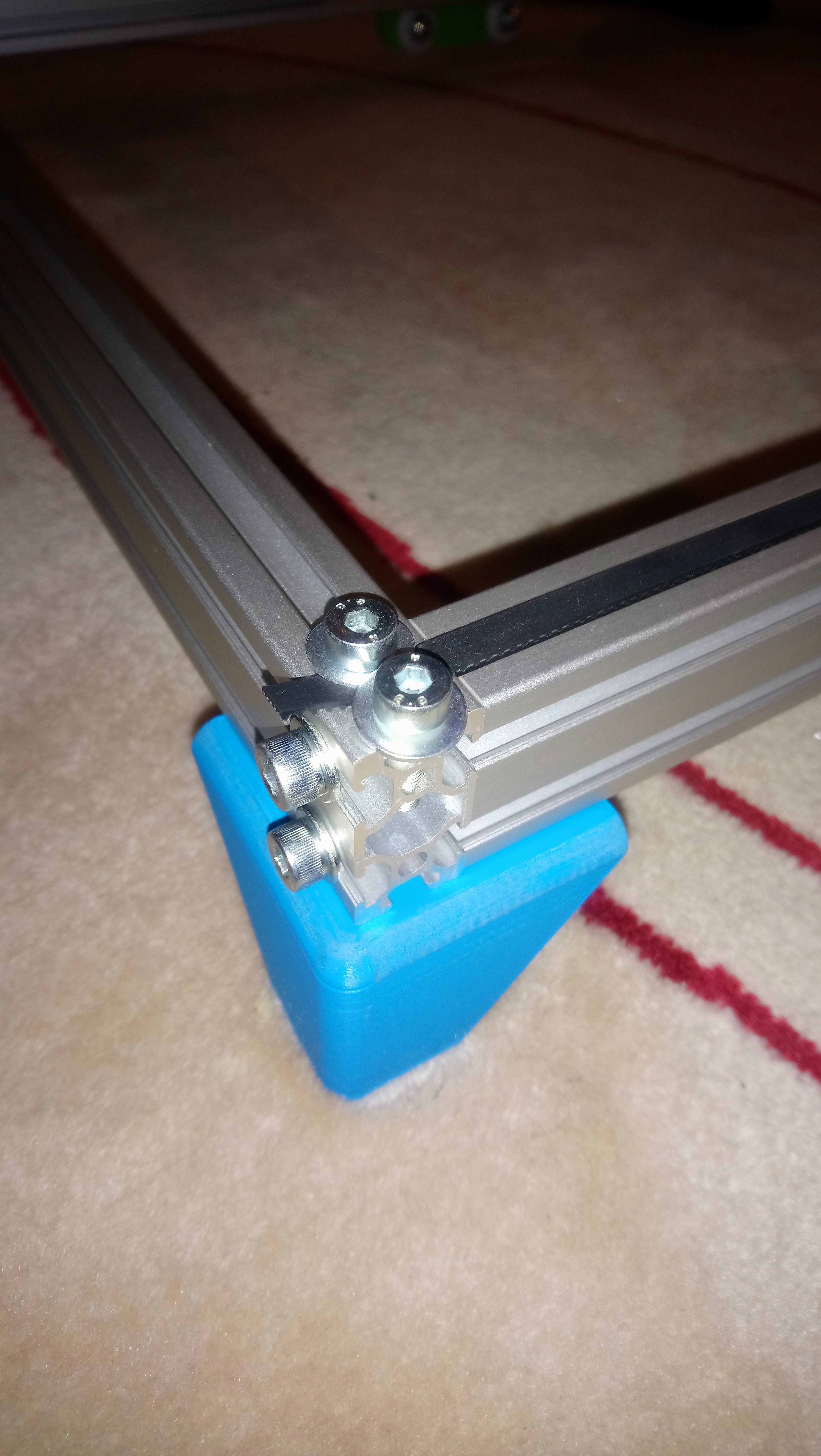

A wracając do budowy, to wywierciłem otwory na końcach krótszych profili, by za pomocą dłuższych nagwintowanych skręcić je w ramę.
Dodatkowo użyłem narożników po wewnętrznej stronie by usztywnić całą konstrukcję.

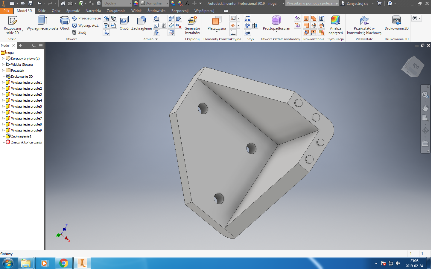

Złożyłem całość do kupy, a następnie zaprojektowałem nóżki, coby maszyna stała stabilnie.

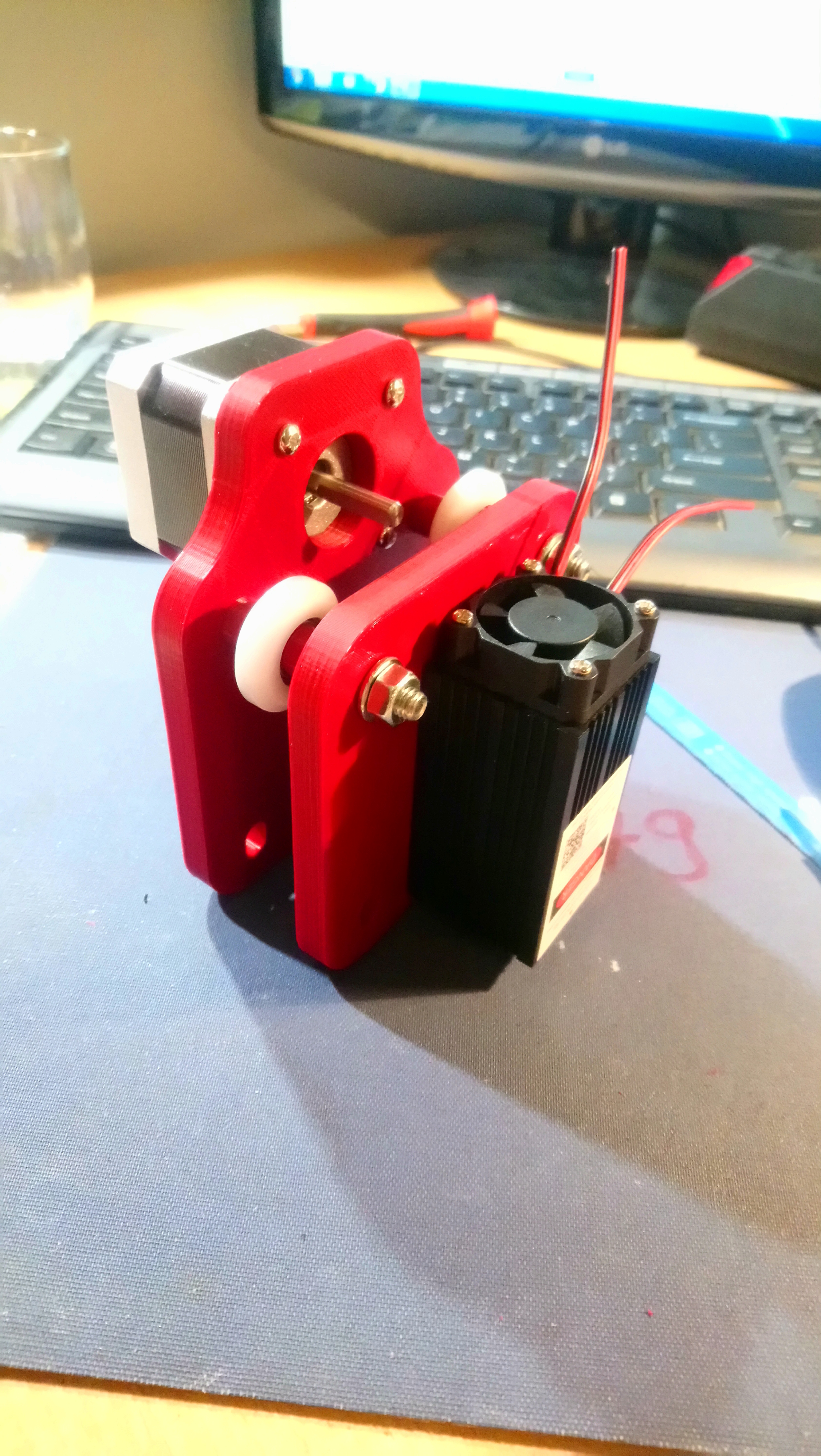

Kolejnym krokiem będzie zaprojektowanie wózka głównego, na którym spocznie laser :)

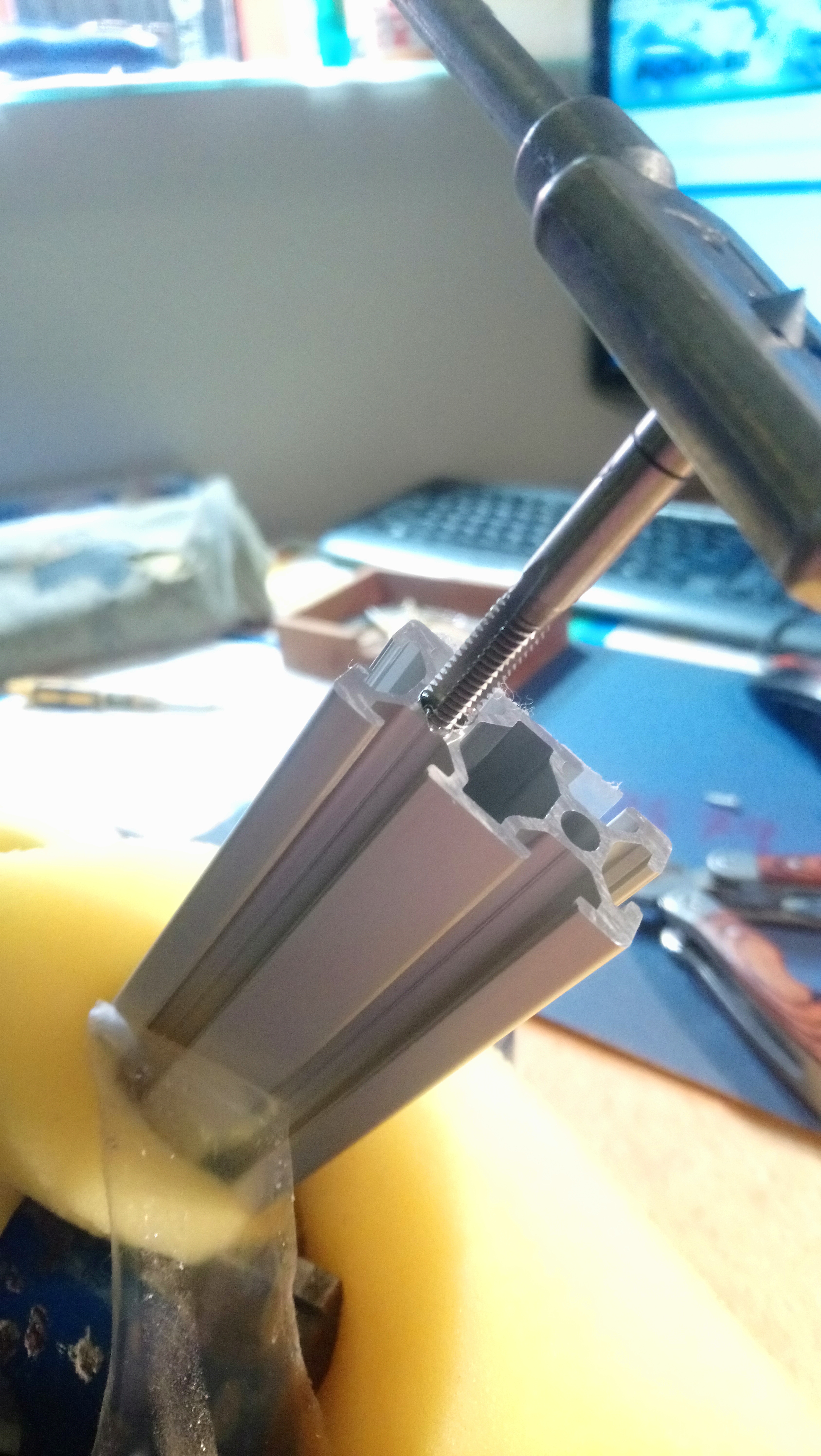

-Nawiercone i nagwintowane zostały otwory na śruby trzymające paski zębate.

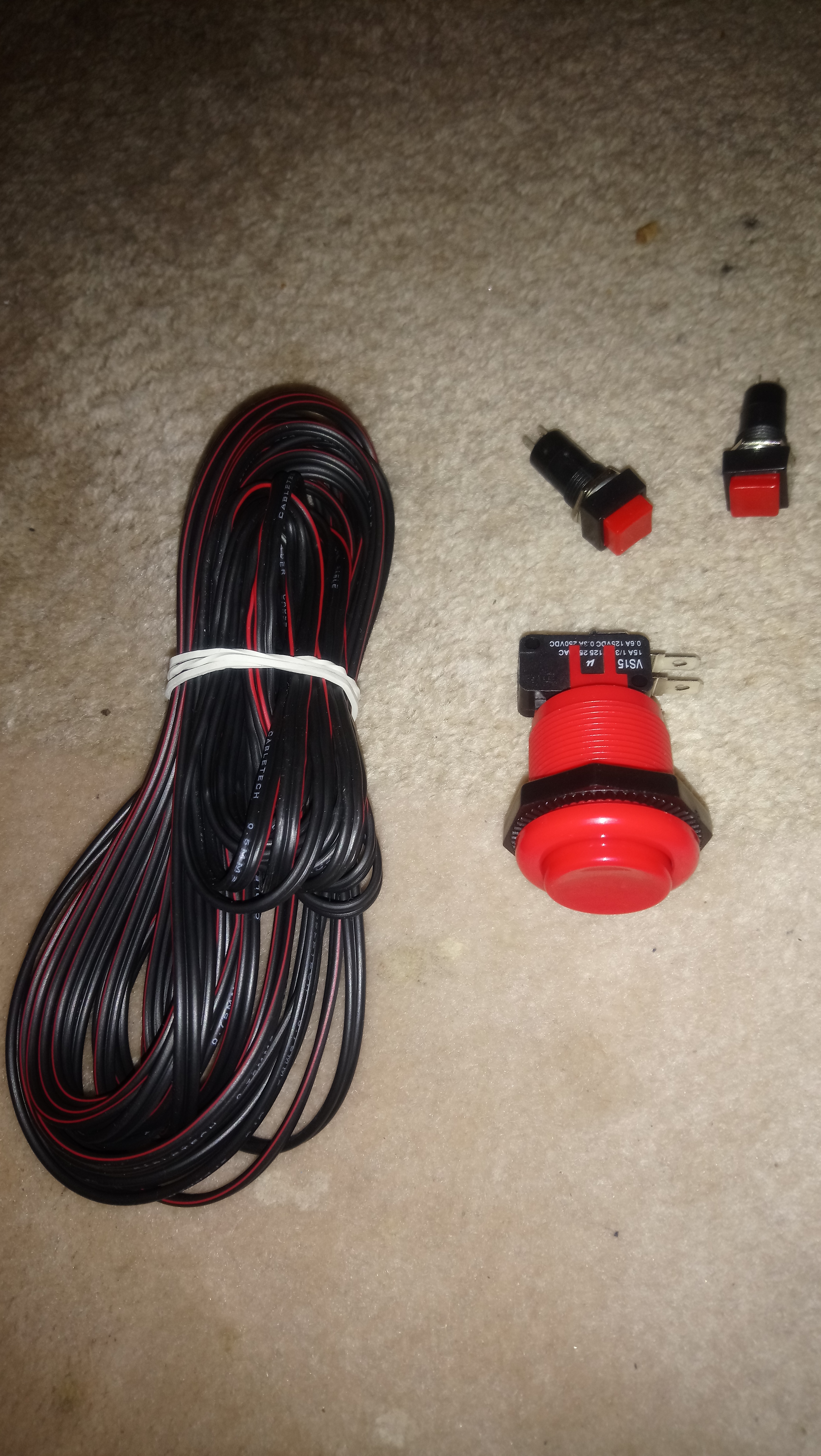

-Kupiłem przycisk awaryjny, oraz dwa przyciski bistabilne do włączania osobno lasera i plotera.

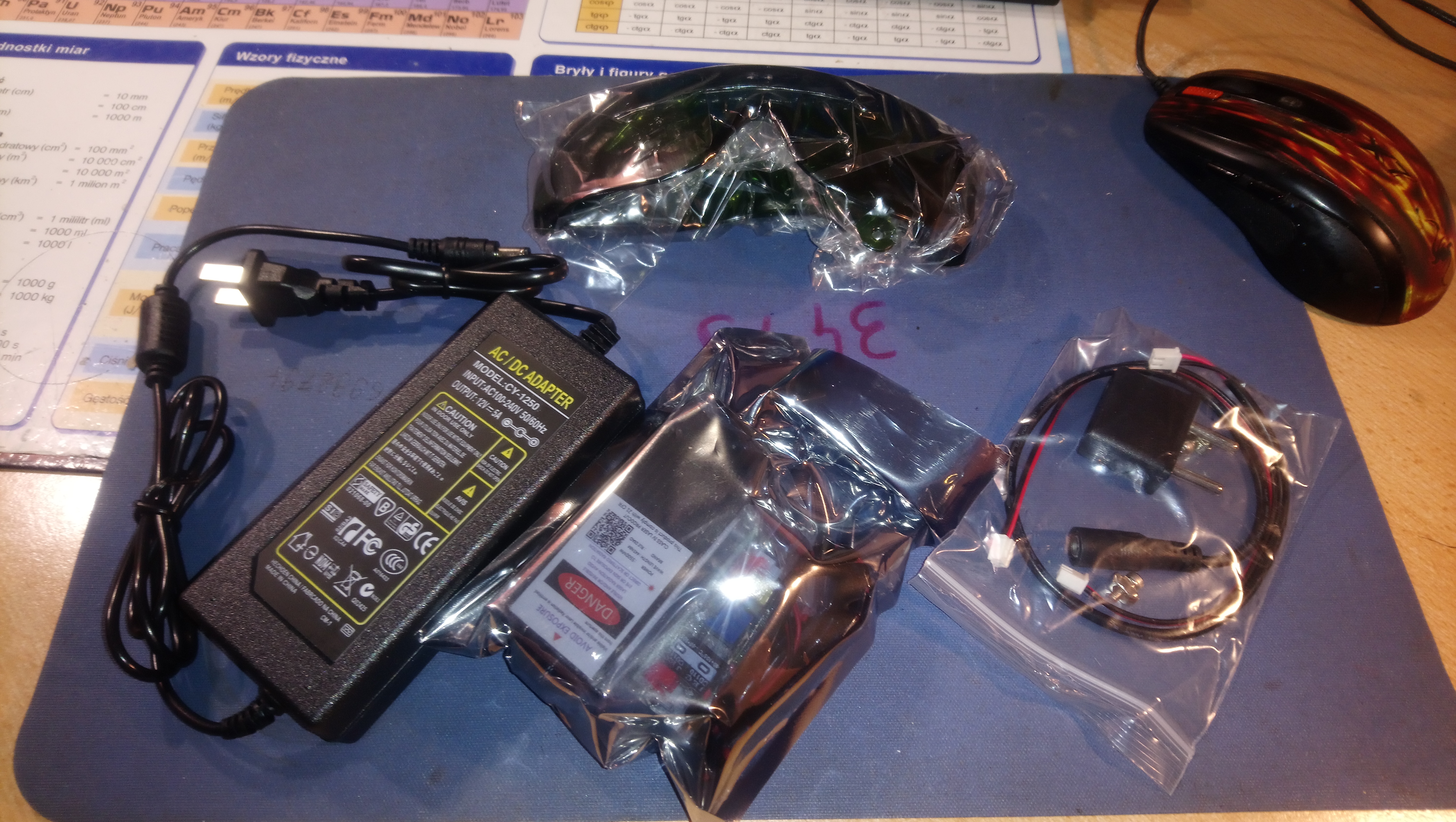

-Przyszedł laser z Chin.
-Bawiłem się oprogramowaniem LaserGRBL i wygląda na to że to właśnie na nim będę pracował z ploterem.
-Uruchomiłem oś Y (na jednym tylko silniku) i wszystko śmiga gładko i bez luzów.
W najbliższym czasie zajmę się wózkiem głównym i zgraniem shielda cnc tak by pracował optymalnie, oraz obsługiwał dwa silniki osi Y.

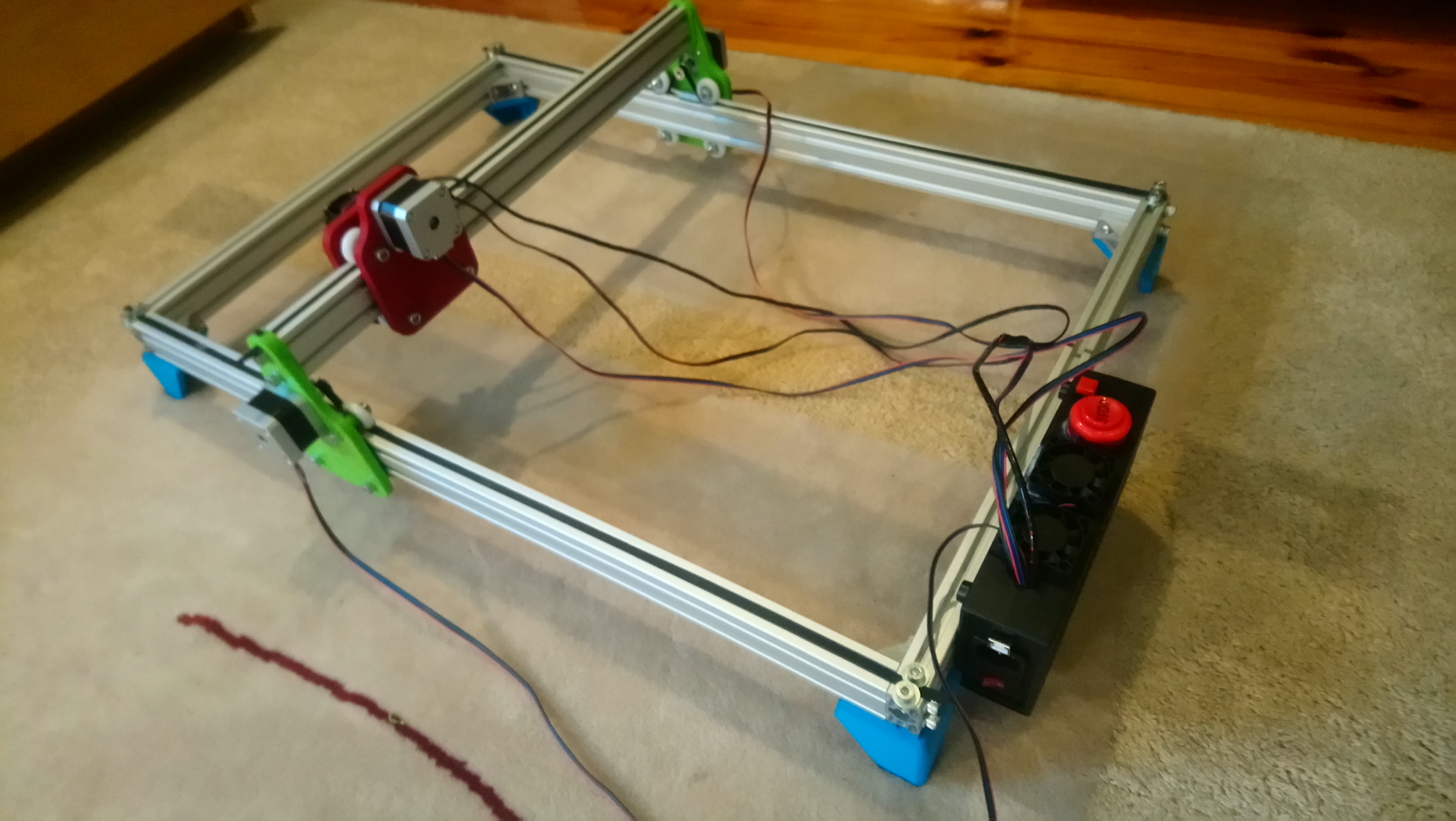

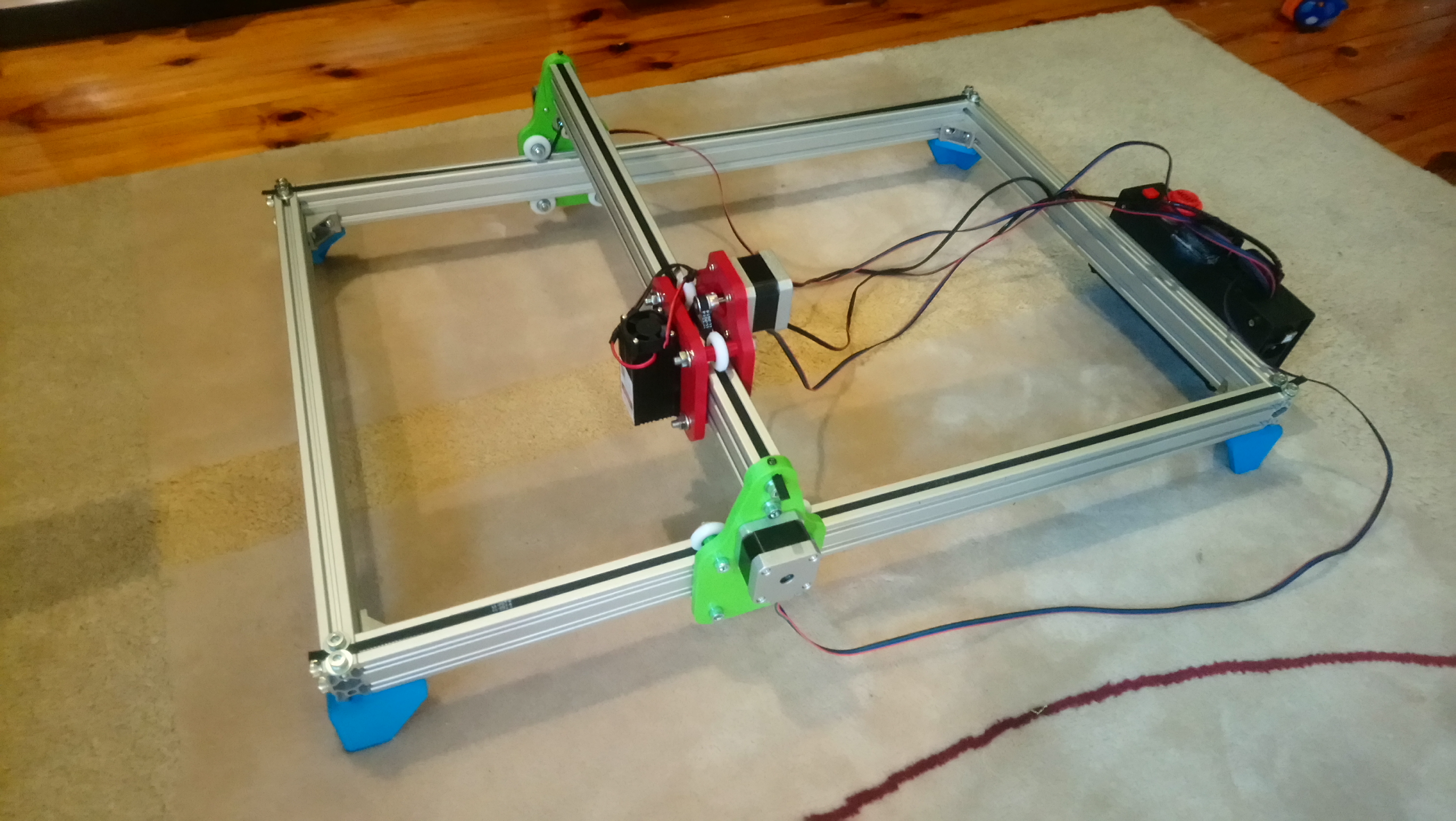

Ploter już praktycznie gotowy :D :D :D
Ale po koleji.

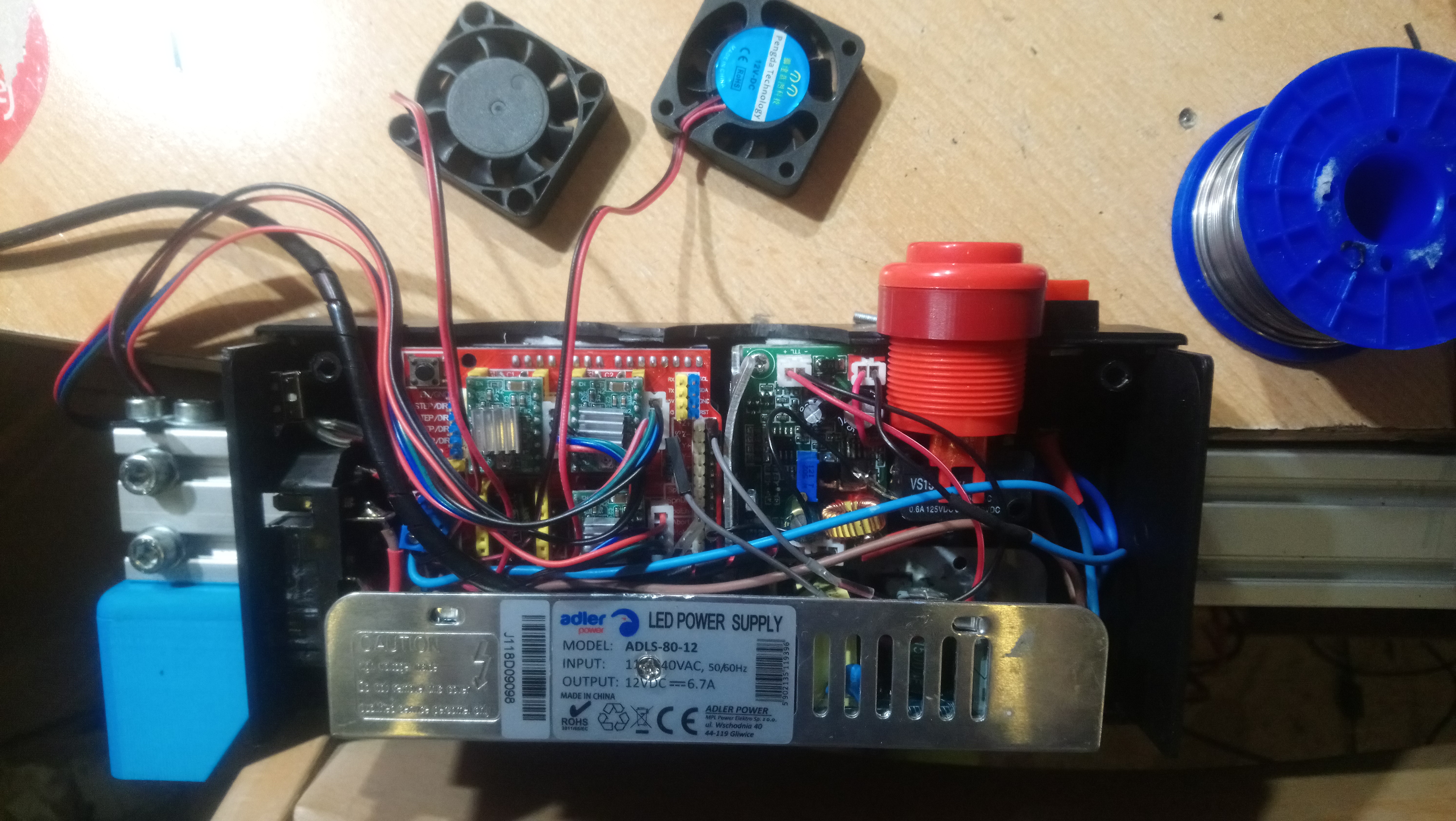

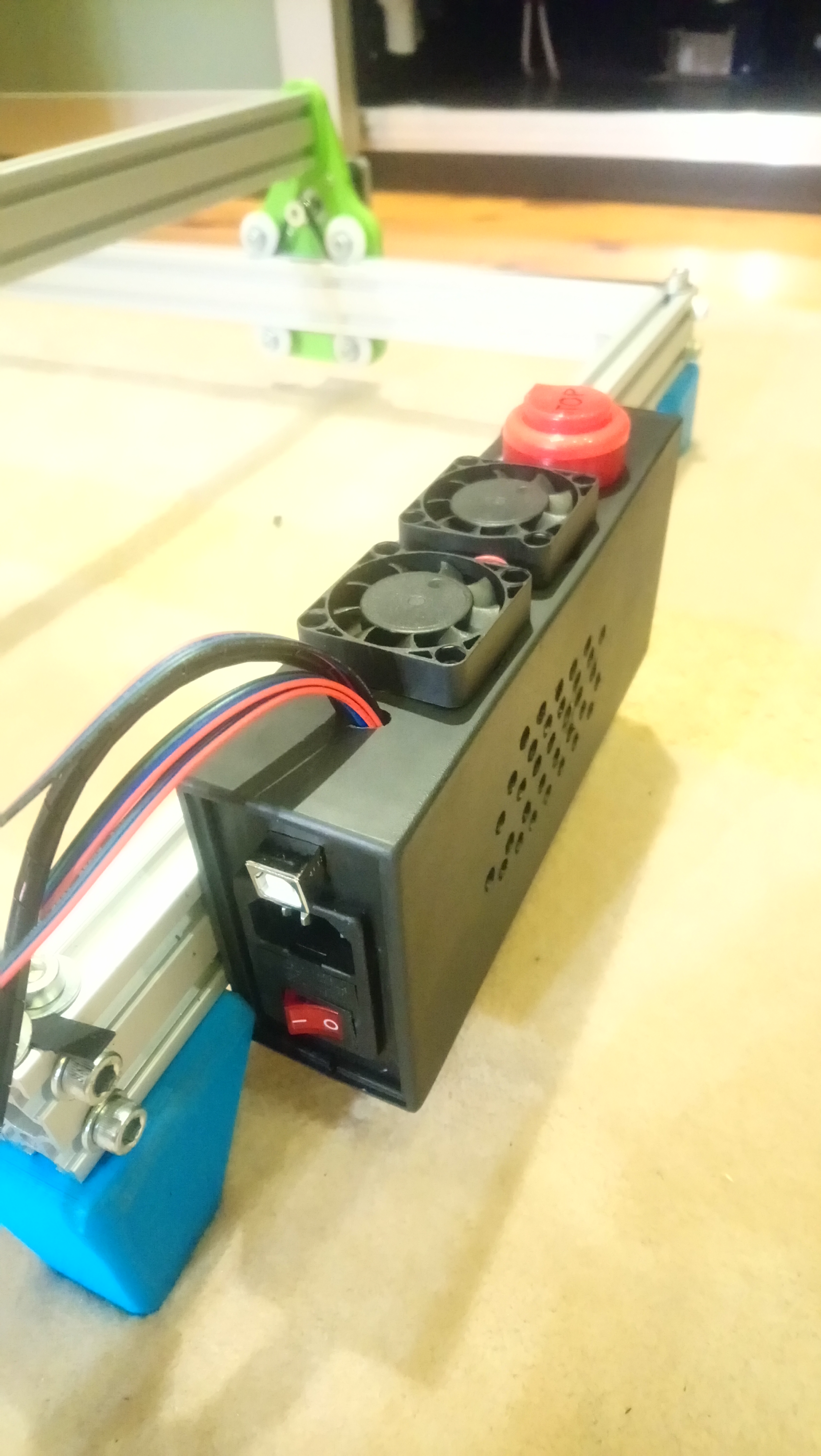

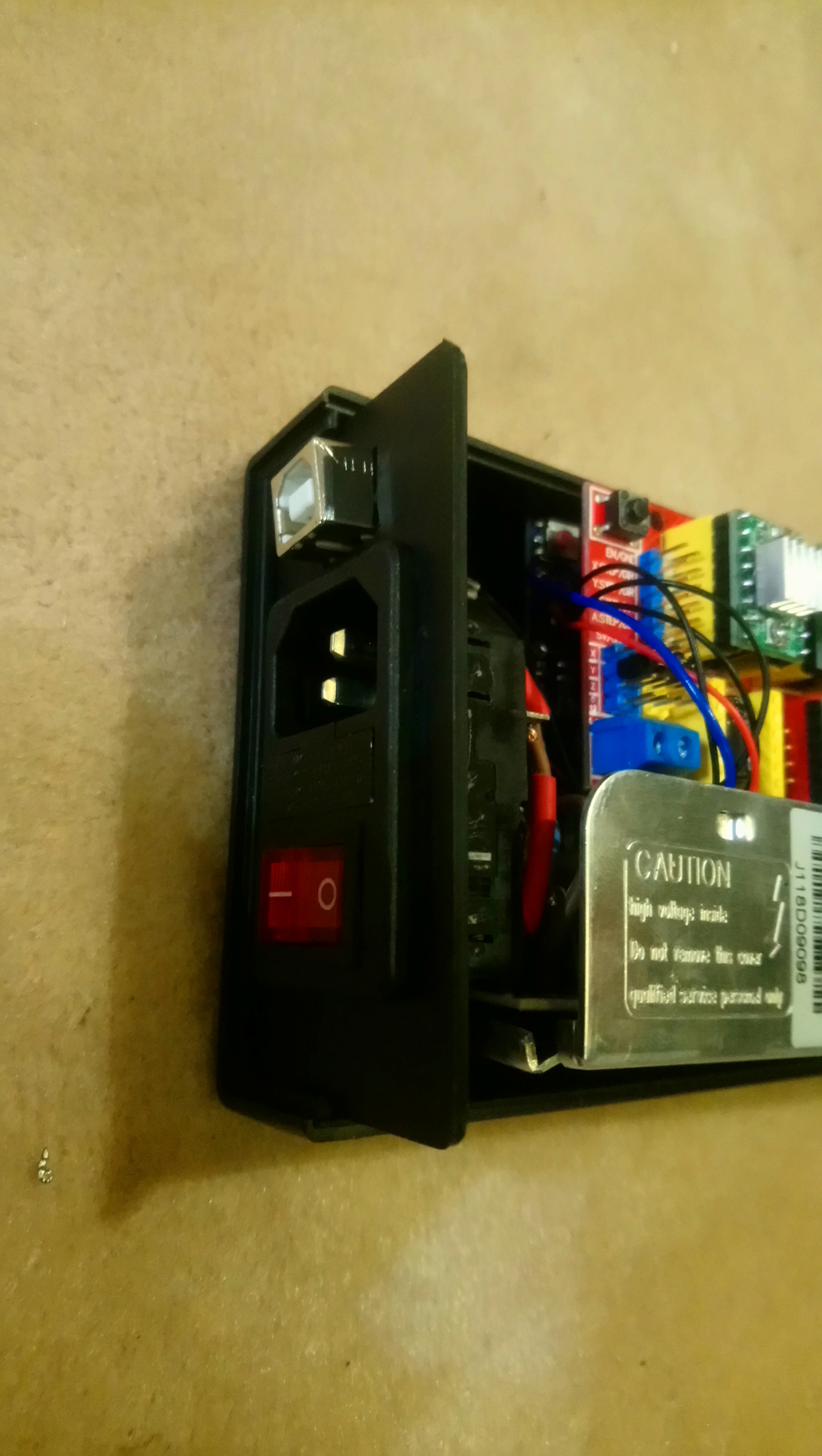

Kupiłem w elektronicznym obudowę uniwersalną o wym. 48x90x200. Dzień później przyszedł Zasilacz 80W 12V który wpakowałem do obudowy, gdzie znajdowały się już takie elementy jak arduino z shieldem i stepstickami, dwa małe wentylatorki, sterownik lasera wraz z przyciskiem go włączającym i kluczowy dla bezpieczeństwa przycisk "STOP".
Trochę się nagimnastykowałem by wszystko tam zmieścić, ale gdy to się udało nadszedł czas na wózek główny. Powstał on poprzez modyfikację wcześniej już zaprojektowanych "pół-wózków". Do całości przykręciłem laser oraz poprowadziłem pasek GT2. Gdy już wszystko złączyłem w całość uruchomiłem program i jako dziewiczy wydruk wykorzystałem forumowe logo !
Z efektów jestem zachwycony :) Wszystko śmiga bez luzów i jest bardzo precyzyjne, szczególnie cieszy fakt że to od początku do końca moja konstrukcja :lol:
Kiedy ogarnę takie pierdoły jak ustawienie wiązki lasera, czy poukładanie kabli, to podliczę ile kosztowała całość i podzielę się jakimiś ciekawszymi wydrukami.

Z cięciem to szału nie będzie .Używam 15 watowego lasera już jakiś czas.
Balsę , cienką sklejkę na kilka razy przetnie .Problemem nie jest moc tylko
słabe ogniskowanie lasera .Ciężko jest uzyskać plamkę poniżej 0,3-0,4mm.
Spowodowane to jest kształtem diody laserowej , u mnie 5 na 200um.
Można to poprawić używając pryzmatów lub soczewek cylindrycznych .
Kupiłem ale jakoś nie mogę się zebrać do ich użycia .
Ja używam głównie do wycinania szablonów do nanoszenia pasty do montażu smd.
Preszpan 0,2mm tnie za jednym przebiegiem .Prędkość trochę mniejsza niż wydruk z z drukarki.
Bo właśnie w drukarce zmieniam ekstruder na laser , kartę z programem drukarki na kartę lasera.
Żeby efektywnie ciąć sklejkę potrzeba około 50W dla laera CO2 . Niebieski laser jest bardziej efektywny
Należy jednak pamiętać że u chińczyka 5W to jest moc dostarczona do diody laserowej. Sprawność to
20-30% .Mamy więc trochę ponad 1,5W mocy optycznej .

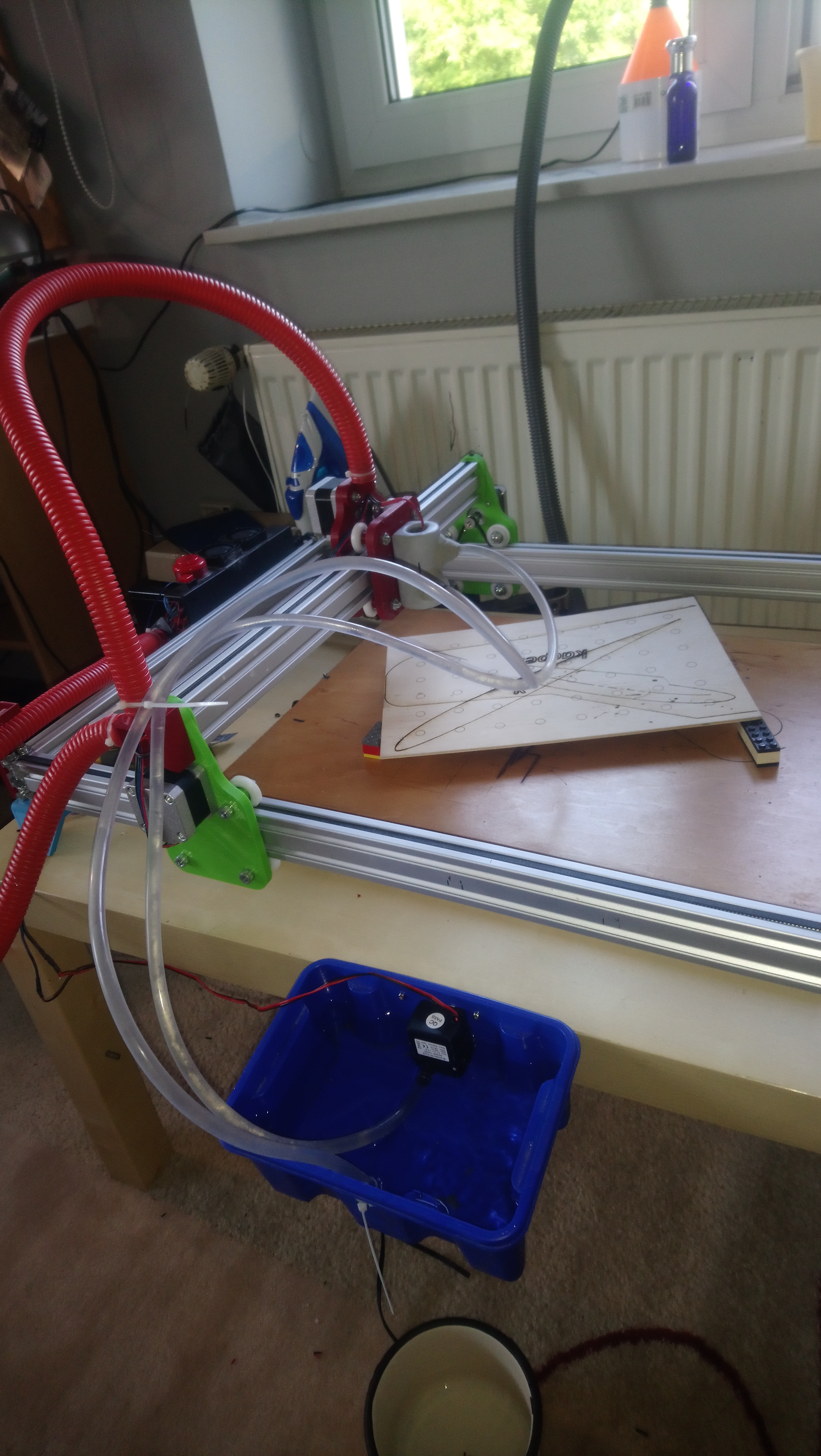

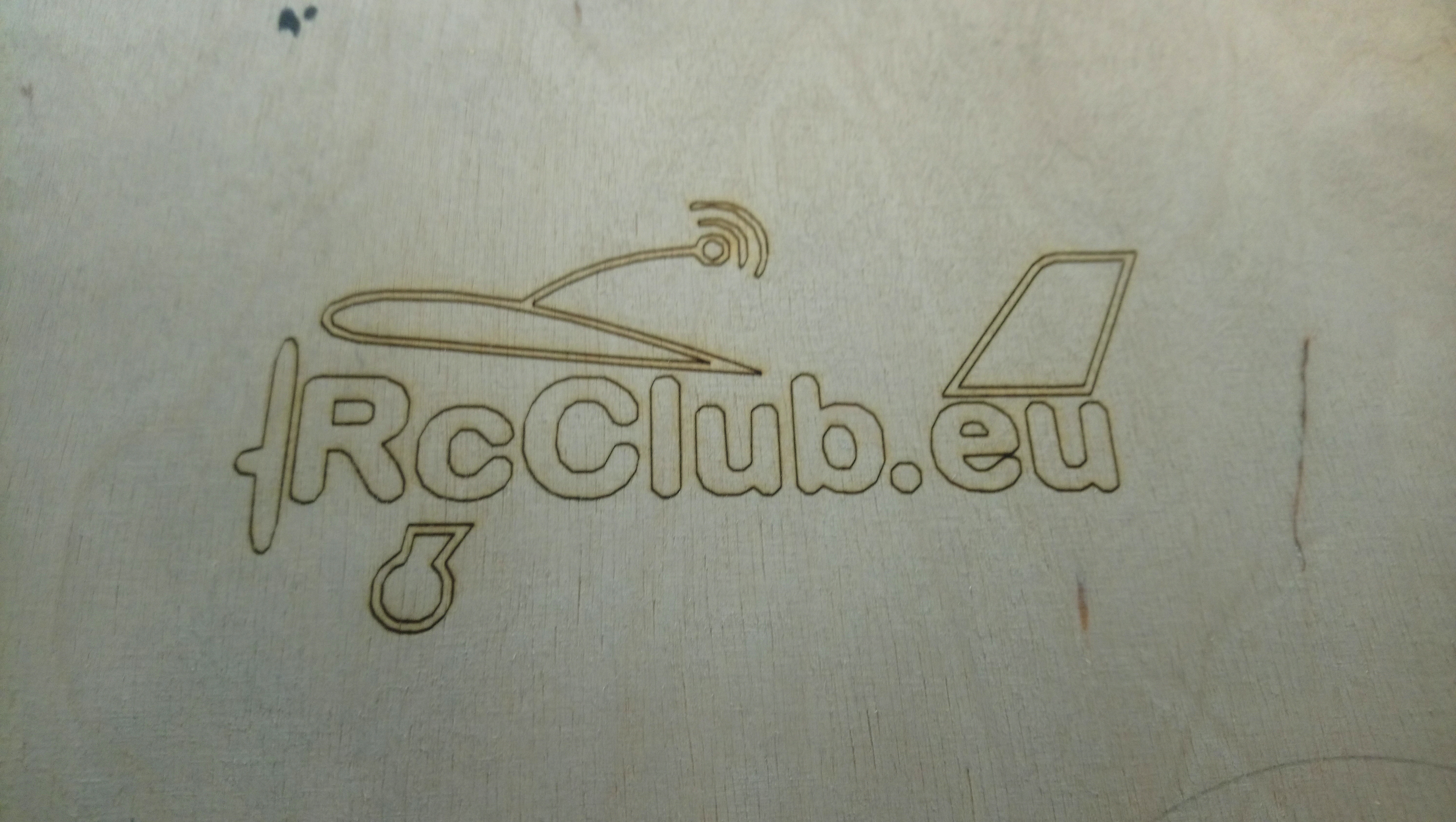

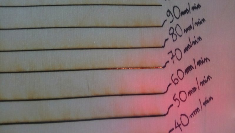

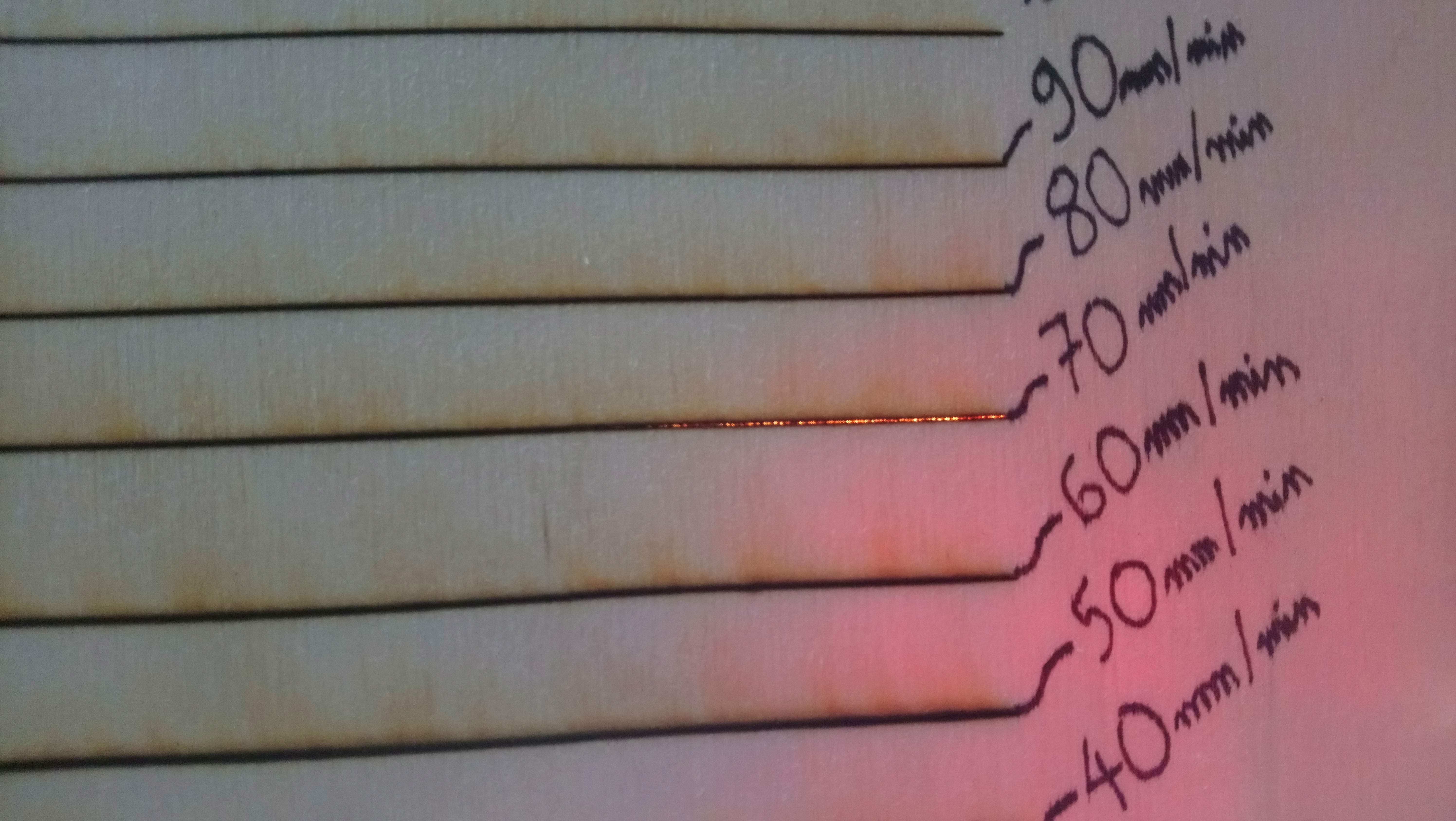

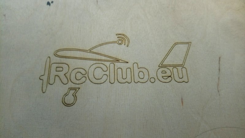

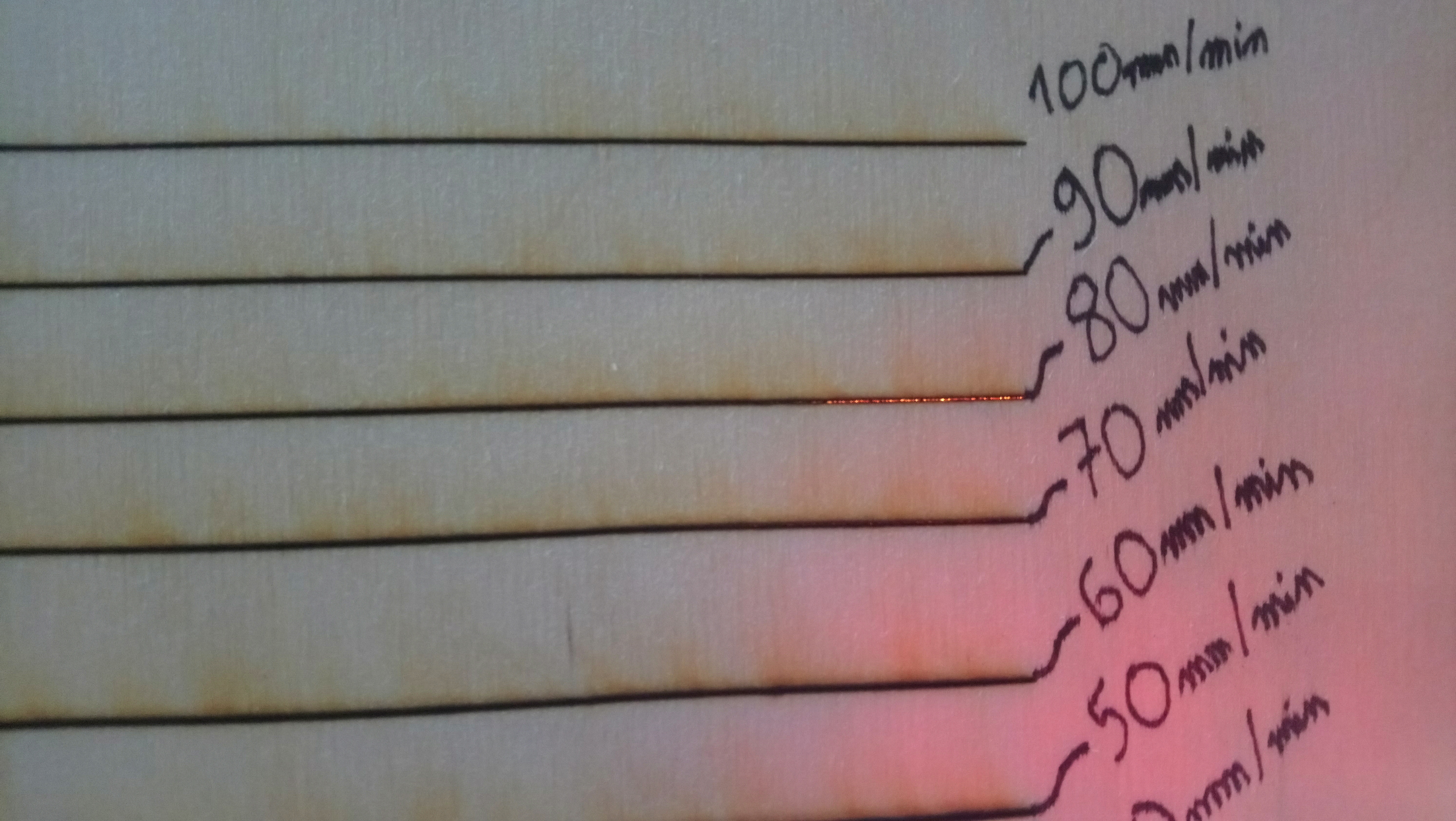

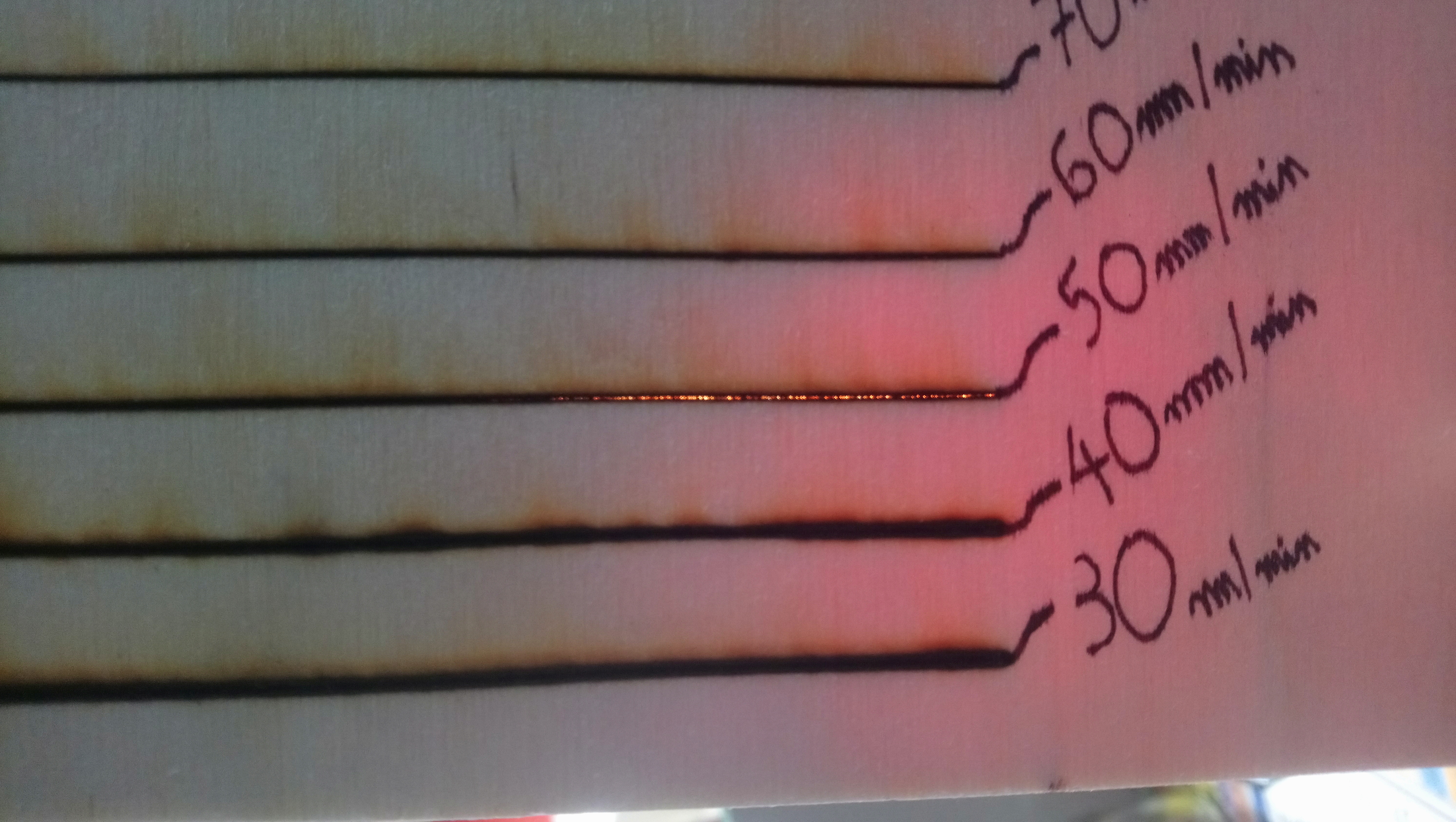

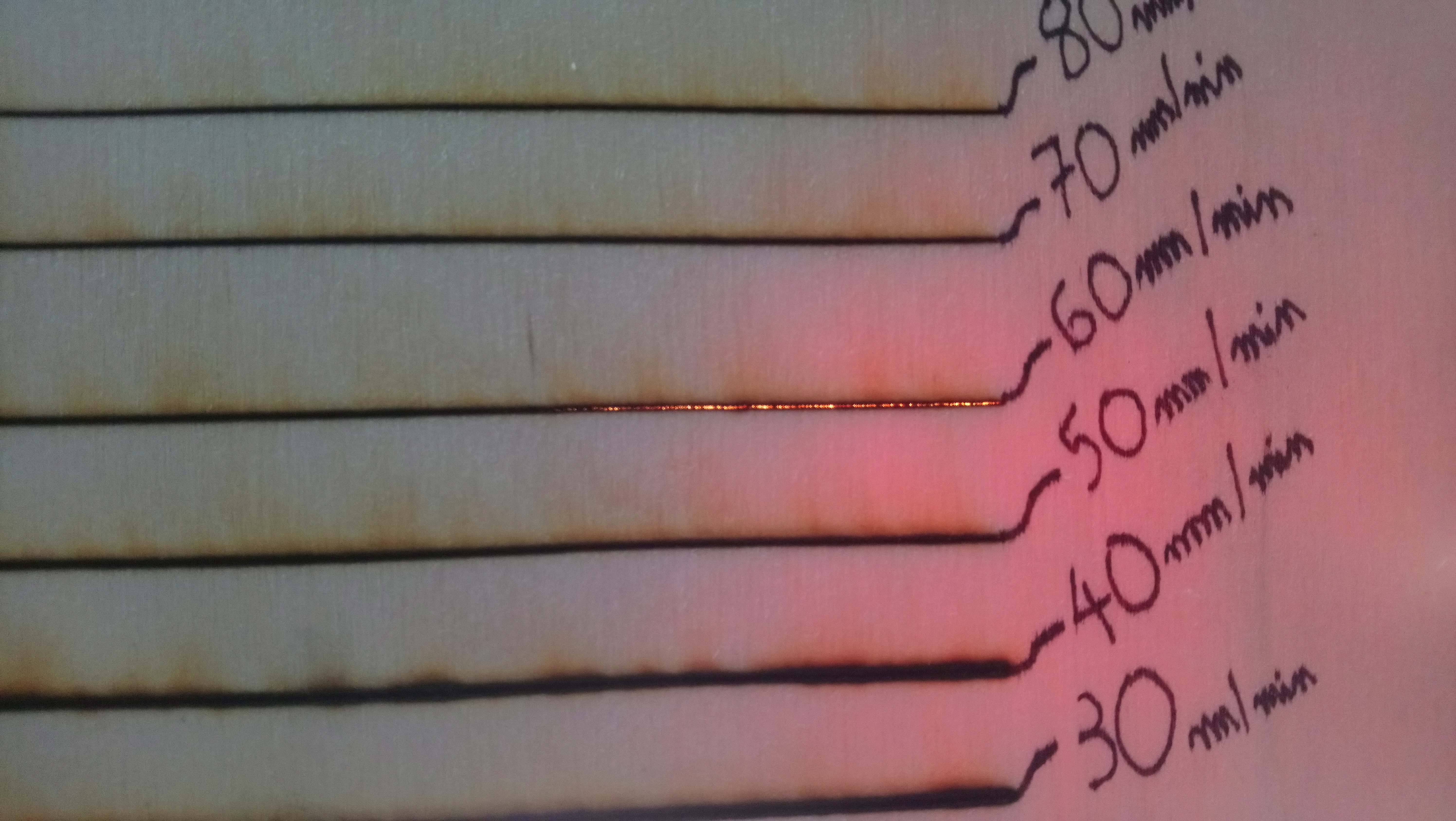

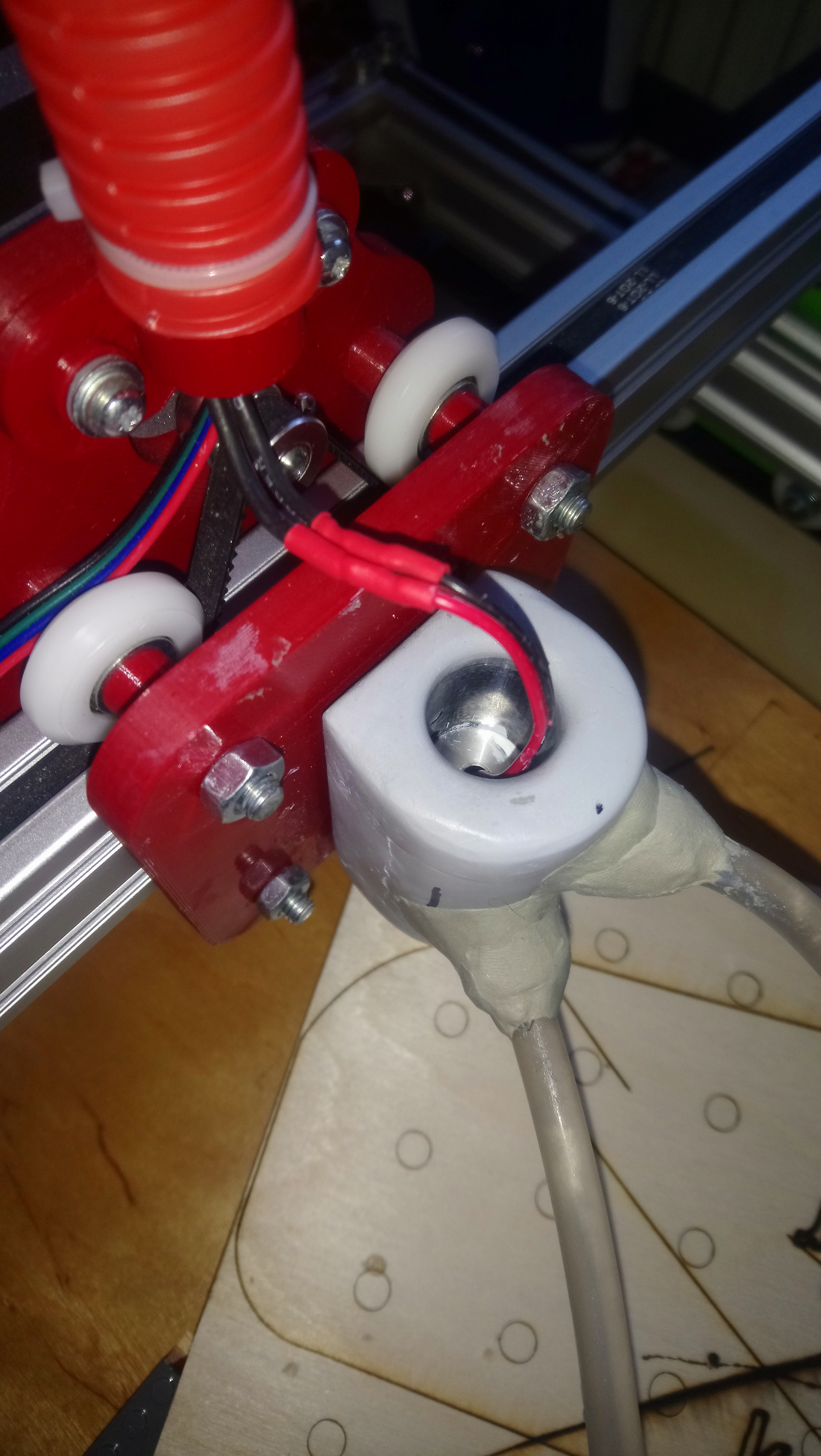

No i już po testach !

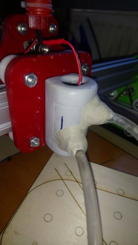

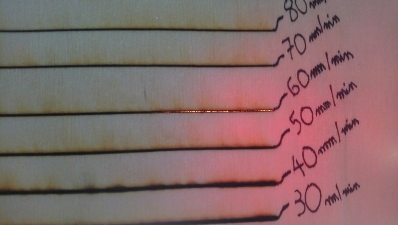

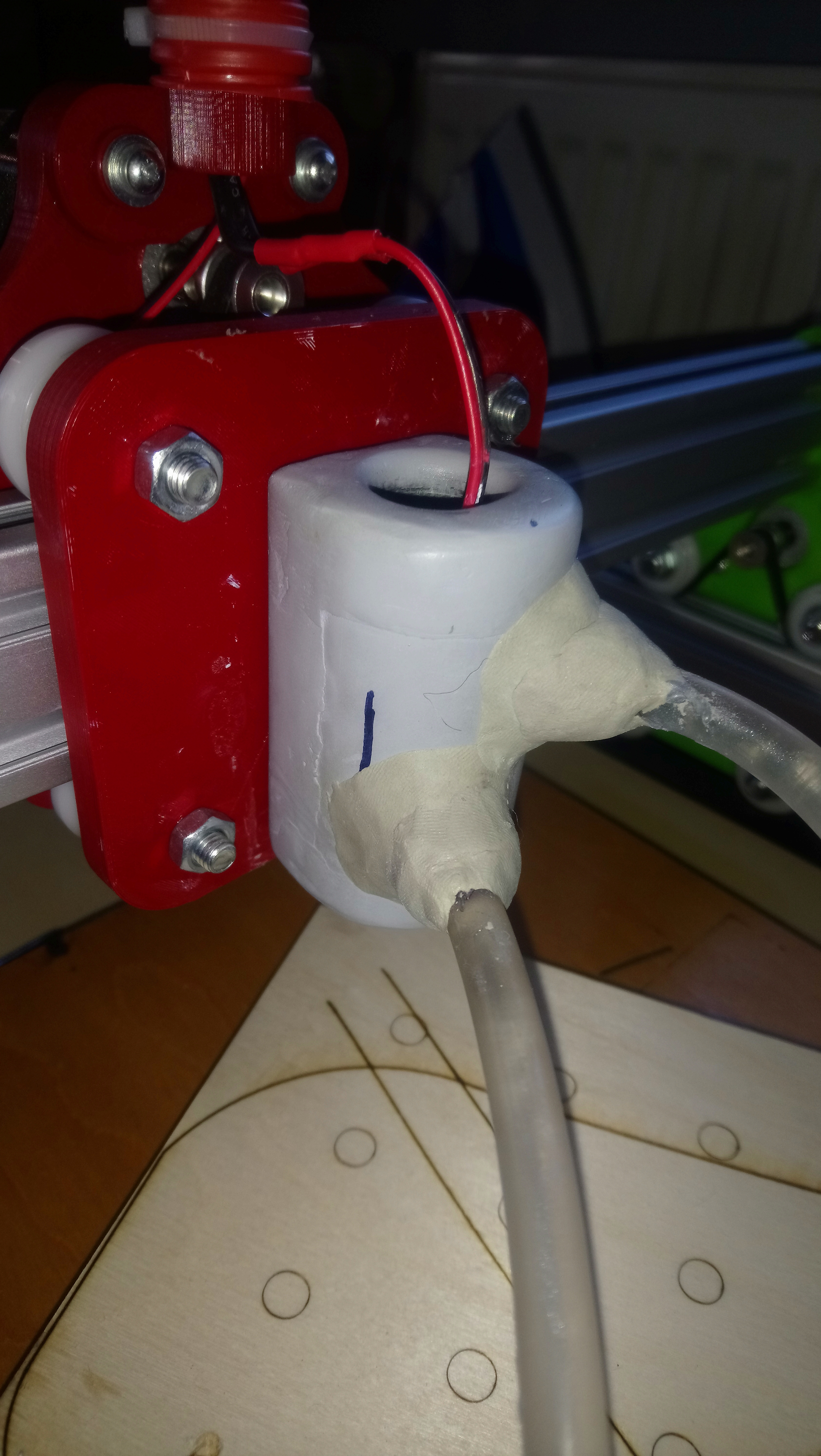

Z początku byłem zawiedziony działaniem lasera, nawet na kilka razy nie był w stanie przeciąć sklejki 3 mm, uznałem że problem leży w elektronice. Podpiąłem się oscyloskopem do wejścia TTL i moim oczom ukazał się widok ze zdjęcia pierwszego. Wypełnienie na poziomie 26% wskazywało że nie jest to maksymalna moc. Zdjęcie drugie pokazuje parametr który ustawiłem z 255 na 1000 by laser świecił maksymalną mocą :)
Odrazu po tym zamówiłem sklejkę 3 mm na allegro klasy II i efekty są następujące:
Najlepszą wydajność ma laser w granicy prędkości posuwu 50-80mm/min zdjęcia 3-6(wszystko cięte na raz).
Kiedy przejadę laserem dwukrotnie po sklejce z tymi prędkościami, mam pewność że element zostanie wycięty.
Kluczową rolę, jak wspomniał Pan Kazimierz odgrywa wiązka. Na ten problem polecam patent ze zdjęcia 7.
Wiele osób interesowały koszta budowy, więc oto one:
-Arduino UNO + shield CNC 25zł
-3szt. stepsticki A4988 17zł
-3szt. zębatka GT2 16zębów 9zł
-3 metry paska GT2 15zł
-3szt. silnik NEMA17 34 2,4NM 112zł (można taniej np model KS42STH34 )
-12szt koło prowadnicy 6x26x7mm 42zł
-20szt nakrętek młoteczowych 10zł
-4szt uchwytów narożnych 17zł
-Profile 2040 2,5m cięte na wymiar 120zł
-Zasilacz 12v 80W 34zł
-2x wentylator 12v 7zł
-przyciski + obudowa 9zł
-duperele (śrubki + filament) 10zł
RAZEM 427zł (ok 400 z tańszymi silnikami, ale takich nie było na stanie)
do kosztów należy doliczyć koszt lasera który w zależności od mocy waha się w granicy 200-1000zł

Michał moje gratulacje , kawał porządnej roboty.Miło widzieć że są jeszczę
młodzi ludzie których interesuje coś poza grami na smartfonie.
Fajne to Twoje pokrętło do ostrości , w twoim przypadku konieczne .
ja reguluje wysokością stołu .
Najlepsze ogniskowanie jest blisko lasera ale nadaje się tylko do cienkich materiałów.
Kolimator działa jak obiektyw rzucając obraz promieniującego okienka diody na cięty materiał.
Im dalej jest materiał tym plamka jest większa ale X promienia laserowego ma znacznie mniejszy kąt.
Warto z tym pokombinować.
PostNapisane: wtorek, 18 czerwca 2019, 17:41
Posty: 137
Wiek: 27
Mareq napisał(a):
To może warto wywalić ten radiator i moduł laserowy owinąć rurką miedzianą i puścić obieg wodny?
I to był klucz całej sprawy !
Radiator został przycięty tak, że została tylko rurka trzymająca laser, a następnie została zabudowana rurką pcv i dużą ilością poxiliny !
wszystko dokładnie uszczelniłem a laser włożyłem używając dużej ilości pasty termo przewodzącej.
Na aliexpress kupiłem małą pompkę z silnikiem bez szczotkowym (szczotki w tańszych są do d...). Jako chłodziwo używam zimnej kranówki.
EFEKTY SĄ POWALAJĄCE !!! :opad: :opad: :opad:
całość wycinana jest praktycznie na raz (sklejka 3mm)
Dzięki Mareq żyj sto lat !
