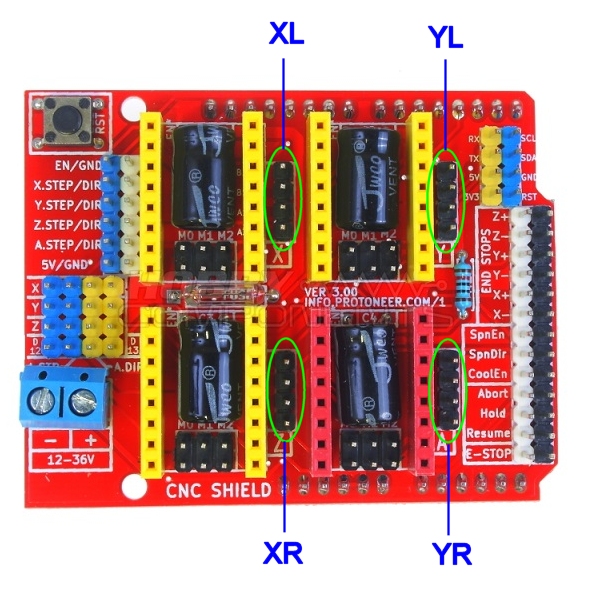

Już chciałem się zabierać za reanimację linuxa ale natknąłem się na manual Huberta i postanowiłem jednak spróbować przesiadki na Arduino (GRBL), jednak Arduino Uno wraz z nakładką do CNC jest stworzone do pracy w 3 osiach (XYZ) a ja chciałbym docelowo skonfigurować maszynkę pod 4 niezależne osie (XYUV).
Nakładka umożliwia co prawda podłączenie 4 silników ale z tego co się orientuję to czwarty silnik pracuje tylko jako klon jednej z 3 osi, chyba, że ktoś ma jakiś pomysł jak to zmienić, ewentualnie chcę pracować tylko w 2 osiach (XY)

p.s. przeglądałem Twój wątek Addrian, ale mam nieco inną płytkę Arduino razem z CNC shield i zastanawiałem się jak ją wykorzystać?
chodzi o taki zestaw

Ślepy zaułek, chociaż by dlatego te tu 4 oś możesz tylko sklonować, a potrzebujesz pełne 4 osie, uwierz mi że sporo przegadaliśmy z Hubertem z tego tematu i wypróbowałem różne konfiguracje. Ale Arduino mega to jedyne tanie, rozsądne i działające wyjście. A swój pierwszy ploter zbudowałem jakieś 15 lat temu jeszcze na MM2000. I naprawdę wiem co mówię. Uno zostaw sobie do innego projektu.

też mi się tak wydawało, aż trafiłem na to

Mówicie trochę o dwóch różnych rzeczach. Czerwona nakładkę cnc shield da się zastosować, ale nie do każdego projektu. Ma na górze wejścia które wystarczy podłączyć do pinów step/dir sterownika. Tu nie da się rozpatrywać kawałków a potem z tego złożyć gotowego systemu, który będzie działał. Od razu trzeba projektować całość. I to patarząc na sprzęt, oprogramowanie sprzętu ale też oprogramowanie do sterowania z komputera. Wszystko musi ze sobą gadać.
To że ktoś to tak opisał nie znaczy wcale że wszystkie osie będą niezależne.

program sterujący który mi się spodobał to devFoam, obrazek z opisem 4osi pochodzi właśnie z ich strony. Nie zastanawiałem się czy osie będą pracowały niezależnie, na chwilę obecną satysfakcjonuje mnie nawet praca osi w parach tylko XY
