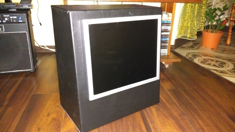

Trochę się plany zmieniły i sterownik ręczny będzie później robiony. Pobawiłem się LinuxCNC i stwierdziłem, że to coś dla mnie. Problemem było tylko przenoszenie monitora, komputera, sterownika i łączenie tego do kupy. Trwałoi to do czasu aż spojrzałem na:
wzmacniacz_kustom.jpg [ 142.9 KiB | Przeglądane 1356 razy ]
Na szybko pociąłem trochę płyt meblowych, okleiłem skajem i zaczyna wychodzić coś w tym stylu:
obudowa_sterownika.jpg [ 119.05 KiB | Przeglądane 1356 razy ]
obudowa_sterownika_tyl.jpg [ 144.37 KiB | Przeglądane 1356 razy ]
Do środka ląduje komputerek na Atomie. Płyta w formacie ITX.
