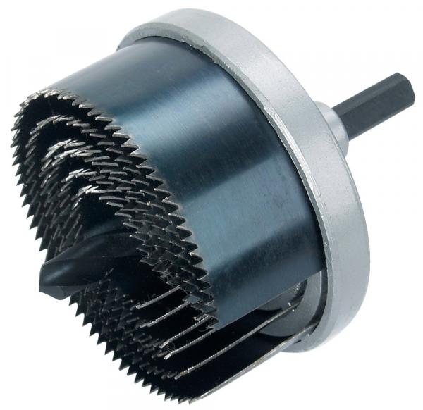

Ja używam otwornic w tyn stylu:
Dają radę nawet w aluminium 10mm ale i tak otwór nie należy do precyzyjnych.
