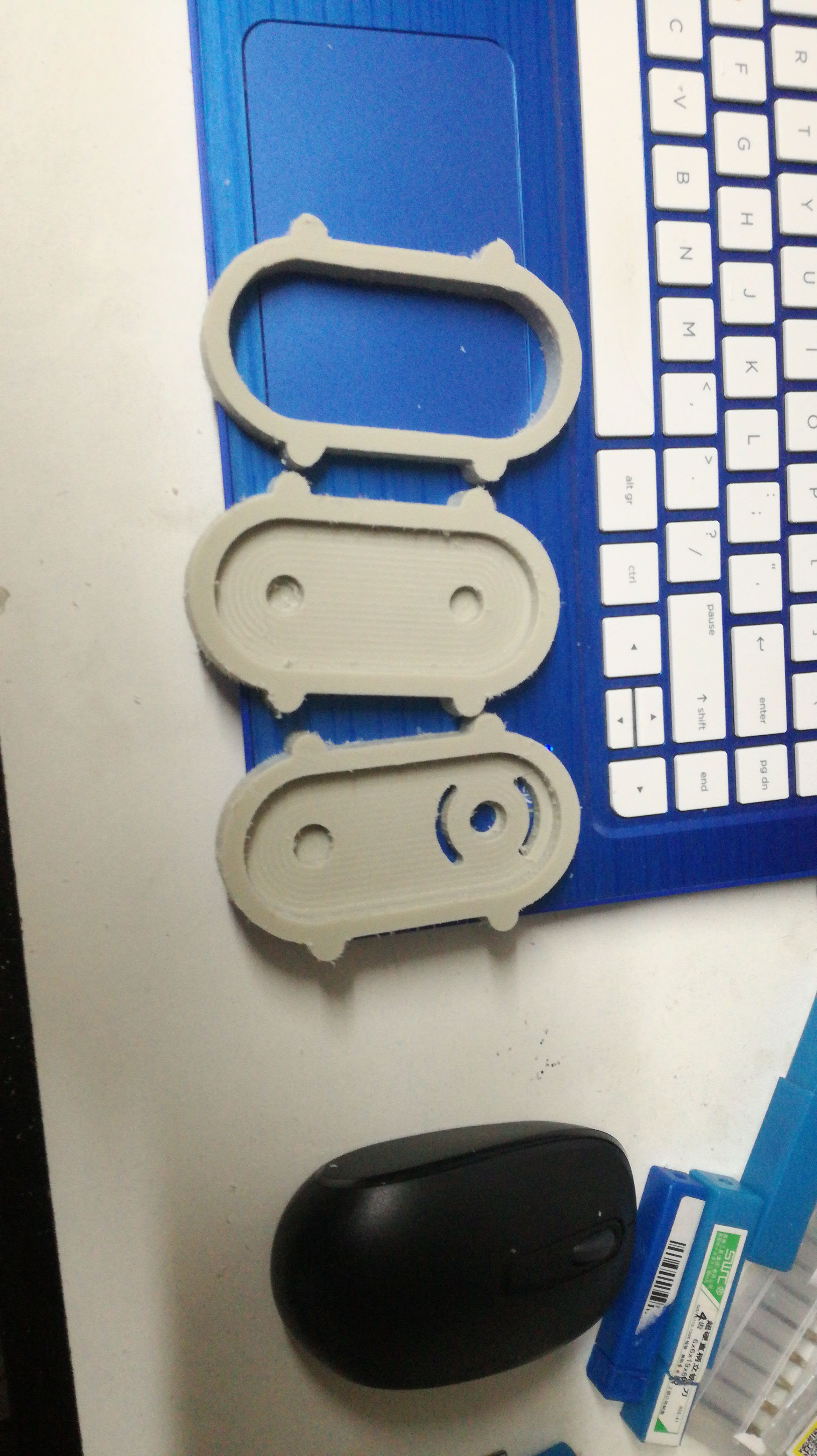

Pozazdrościłem dziś Przemkowi. I też troszkę pofrezowałem. Jestem biedniejszy o dwa frezy. Ale bogatszy o doświadczenie. A tak to moje doświadczenie wygląda.

A tu cię Przemek zaskocze. Za mały posuw :) czyli można by rzec że nie chciałem przesadzić i tak to się zakończyło. Wysokie obroty wrzeciona plus posuw najpierw 300mm/min potem 500. Powodowały że frez zamiast skrawac materiał powodował jego nagrzewanie. Materiał oklejał frez aż w końcu gorący materiał na narzędzu połączył się z materiałem rodzimym. Gwałtownie ostygł no i stanęło narzędzie. A maszyna nie. Naj prościej potocznie mówiąc złapało. Dopiero przy 1000mm/min sypały się wióry. I cały proces przeszedł idealnie. I jestem bardzo zadowolony z efektu. Mowa oczywiście o tych elementach. O tutaj zamontowanych. Obrazek

Uczę się czy bawię, tak czy inaczej frezu frezu :D i tadam:

No ale nie było tak kolorowo od razu .
IMG-20180317-WA0002.jpeg [ 1.32 MiB | Przeglądane 2649 razy ]
Okazało się że o ile prędkość obróbki ustawiona na 1000mm/min była jak najbardziej ok o tyle prędkość wprowadzenia narzędzia na poziomie 300mm/min to było zdecydowanie za wolno. Skutkowało to oklejaniem materiału w okół narzędzia co mogło mieć tragiczne konsekwencje :D . Co zresztą widać na zdjęciu powyżej. Pomogło zwiększenie prędkości wprowadzania do 1000mm/min.
Problemy jak ręką odjął zniknęły :D. Frez czysty, detale mają piękne ostre krawędzie no i trzymają wymiar. Łożyska wchodzą na lekki wcisk. Ogólnie jestem "mega" zadowolony. Biorąc jeszcze pod uwagę że za wrzeciono robi dremelek z biedronki osadzony na drukowanych uchwytach. To chyba nie muszę kryć swojego zadowolenia.
A tak wyglądają gotowe detale do przekładni pasowej :D

Frez fi 2mm dwupiórowy HSS
Obroty dremelka na maxa
