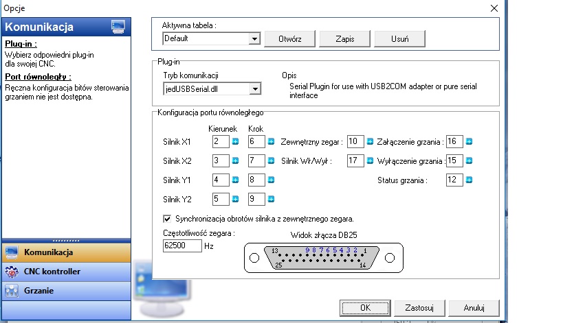

Jak widzieliście na filmie z mojego poprzedniego posta MEGA2560 działa z JediCut.
Na filmie do Megi załadowany jest wsad już wcześniej udostępniony przeze mnie.
W tej chwili jestem po testach wsadu który zmodyfikowałem po to aby mieć lepszą przejrzystość podłączenia gdyż chcę skorzystać z sterowników TB6560. Wsad działa prawidłowo i wszystkie osie realizują polecenia JediCut.
Aby nasza MEGA chciała rozmawiać z JediCut na naszym komputerze po USB musimy zrobić kilka rzeczy:
Po pierwsze pobrać ten załącznik :
Pluging.rar [30 KiB]
Pobrane 114 razy
W załączniku znajdują się dwa pliki : jedUSBSerial.dll i comport.ini
Plik jedUSBSerial.dll kopiujemy do katalogu Jedicut\dll a plik comport.ini do katalogu Jedicut
Następnie po uruchomieniu Jedicut w zakładce opcje wybieramy jedUSBSerial i ustawiamy wszystkie wartości zgodnie z obrazkiem.
opcje.jpg [ 102.59 KiB | Przeglądane 3187 razy ]
Bardzo ważne jest zaznaczenie opcji : Synchronizacja obrotów silnika z zewnętrznego zegara i wpisanie wartości 62500 Hz
Kolejną rzeczą jaką musimy zrobić jest przypisanie w naszym komputerze portu COM 5 do MEGI i ustawienie bitrate 115200 dla tego portu. Uwaga na danym porcie może znajdować się tylko jedno urządzenie!!!
Ten zabieg pozwoli się komunikować naszemu sterownikowi z JediCut.

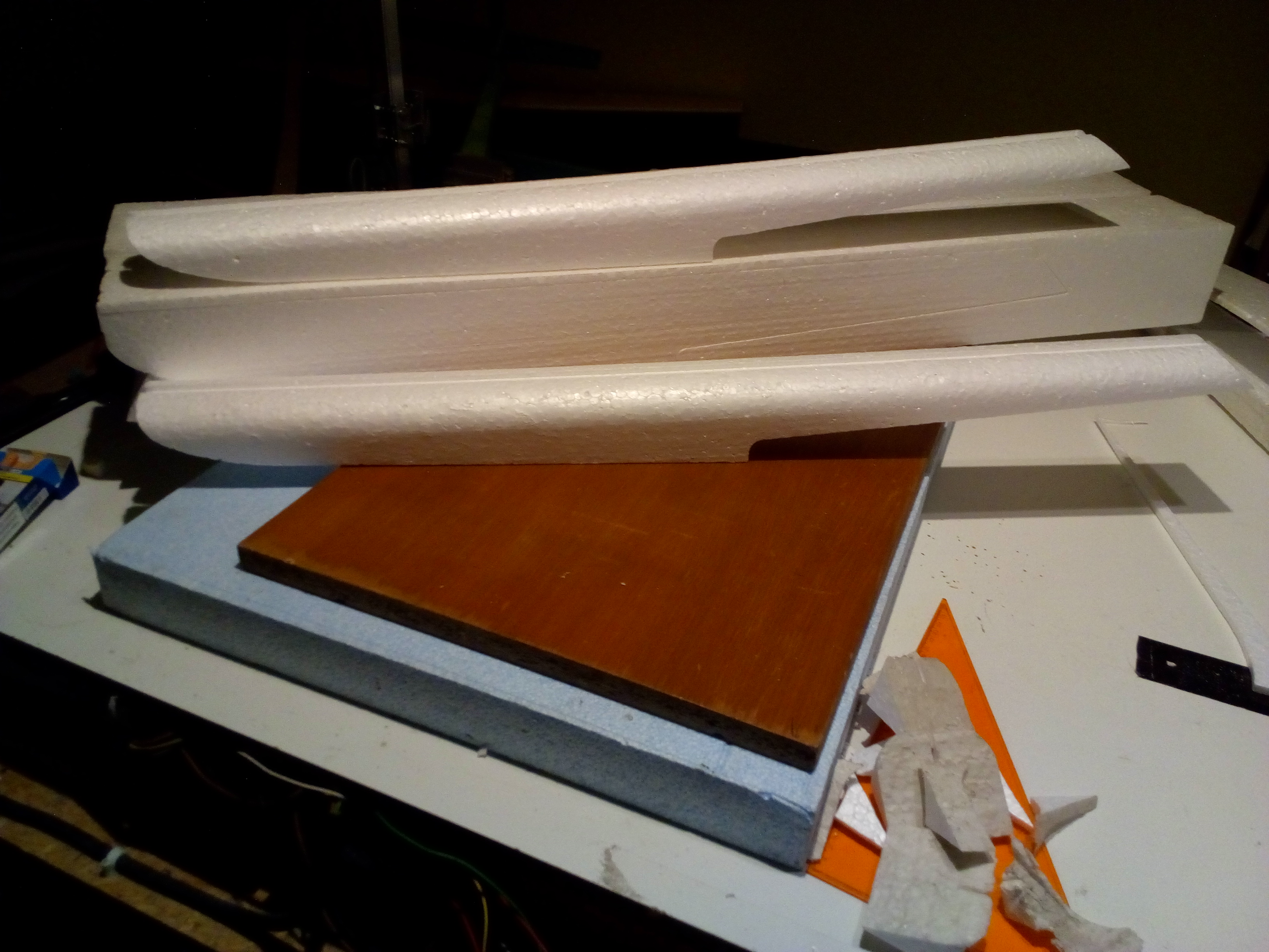

Powstało kilka projektów efekty są zadowalające.
Pierwszy ukończony

Paweł, a zrób taki Obrazek
 Tytuł: Re: Styroploter 4 osiowy
PostNapisane: wtorek, 30 października 2018, 12:55
Dołączył(a): niedziela, 18 marca 2012, 23:43
Posty: 119
Wiek: 36
Lokalizacja: Łódź
Co to takiego, polowki kadluba?? Poplasterkowane ??
PostNapisane: wtorek, 30 października 2018, 14:17
Posty: 6142
No jakoś tak, ale Dev Foam też to potrafi trzeba to tylko ogarnąć.
PostNapisane: wtorek, 30 października 2018, 14:26
Posty: 2362
Nie chłopaki nie o to mi chodziło. Paweł ma bardzo dużą rozpiętość drutu. A mnie chodziło o wykonanie tak małego elementu jak zaznaczony na zdjęciu. Z tak dużym skosem.
PostNapisane: wtorek, 30 października 2018, 14:34
Posty: 6142
Wiem. Ta ramka z drutem jest sporo za krótka przy takim rozstawieniu bram. Przydało by się mieć je ruchome.
