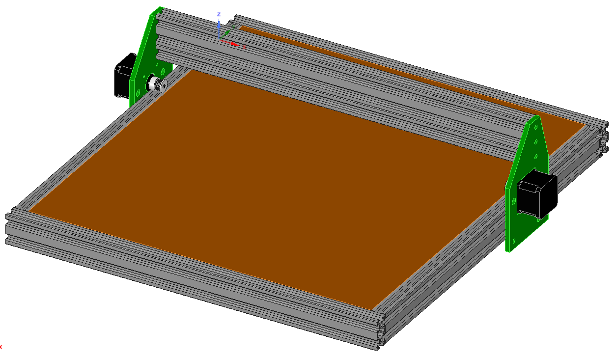

Kasy nie ma na dokończenie rozpoczętych "projektów", więc zacząłem "inwentaryzację" tego co kiedyś zakupiłem, i narodził się pomysł na budowę plotera CNC :mrgreen:
Wykopałem profile openbuilds 20x40 i 20x20 długości 500mm, i poskładałem "wirtualnie" coś takiego:
2017-10-22 09_05_25-Rama - DesignSpark Mechanical.png [ 76.09 KiB | Przeglądane 3915 razy ]
Sugerowałem się projektem takiego plotera laserowego:
Ploter_laser.jpg [ 36.34 KiB | Przeglądane 3915 razy ]
Do "ploterka" mam 4szt silników Nema17 0,55Nm, sterowanie UNO + CNC shield, na wrzeciono jeszcze nie wiem... może jakiś "zalegający" BLDC :roll:
Mam tylko pewne obawy jeśli chodzi o "sztywność" tej konstrukcji... :nieufny: Ale może wystarczy do "nieśpiesznego" cięcia sklejki, pleksi e.t.c. :roll:

Jeśli myślisz, że te boczki z akrylu wytrzymają to muszę rozczarować, będą się uginać jak głupie.

Hubert, nie z akrylu... drukowane z ABS :mrgreen: Grubość 6mm

Artu zapewne będzie miał boczki drukowane, a nie akrylowe. Można by ten element tak zaprojektować coś na kształ teownika (nawet z opcją klejenia), coby uzyskać sztywności. Za mną chodzi maszynka podobnej konstrukcji, jednak z głowiczką laserową.
