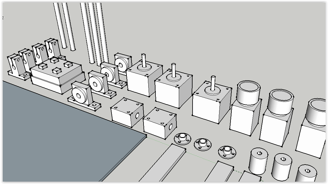

Części zamówione zaczęły spływać do mojej skrzynki pocztowej i zabrałem się za ich odwzorowywanie rzeczywiste w programie. Pomierzyłem, policzyłem i stworzyłem silniki, łożyska, pręty, uchwyty i inne potrzebne obiekty, które nadadzą kształt końcowy dla mojej maszyny.

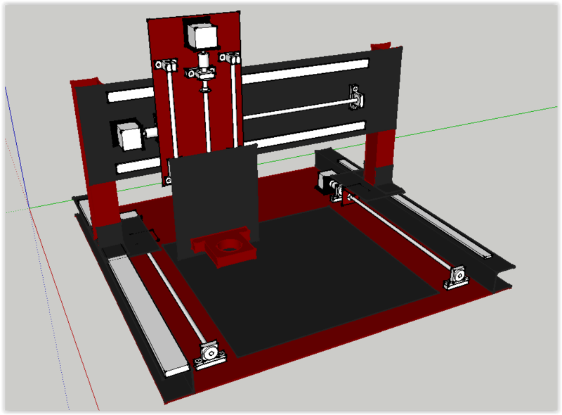

Potem zabrałem się za tworzenie bramy, jako iż w mojej fantazji to brama z osią Y jest ruchoma chciałem zbudować ją z kawałków aluminium grubości 2-3mm, cały czas dbając o to, żeby masa nie była za duża. Tak powstał kolejny szkic 3D.
Screen Shot 04-29-17 at 09.03 PM.PNG [ 63.85 KiB | Przeglądane 5412 razy ]
W celu odebrania obciążenia z prętów, po których przesuwa się brama, dałem dwie szyny, na których opiera się ciężar, tak, żeby nie powstało zjawisko ugięcia prętów podczas pracy. Szukając szyn znalazłem świetne rozwiązanie, które mi się bardzo podoba, produkcji HIWIN-a, w postaci prowadnic liniowych z wózkiem, ale niestety okazały się one dla mnie za drogie, dlatego redukując koszty zakupiłem bardzo wytrzymałe szyny szufladowe 700 mm, które wg producenta wytrzymują obciążenie nawet 25 kg, co mnie w zupełności zadowala. W międzyczasie wybadałem lokalny rynek hutniczy i okazało się, że nigdzie u siebie nie dostanę aluminium, a tym bardziej na podany wymiar. Smutno mi się zrobiło więc postanowiłem sięgnąć po stal :D Tego już było aż nadto i na wymiar cięte jak tylko sobie zażyczyłem. Dorzuciłem również podparcie dla szyn w postaci ceowników. Tak powstał kolejny model po zmianach.

Widzę, że mocowanie wrzeciona jest tylko w jednym punkcie. To nie będzie trzymało wymiarów podczas ruchu i podczas frezowania (bezwładność, dźwignia etc).
Zapewne policzyłeś ugięcia, ale miej świadomość, że liczysz je statycznie.

@bluuu: Mocowanie nie jest jeszcze do końca ustalone, ta część jest jeszcze, że tak powiem, "płynna", ponieważ nie mam jeszcze urządzenia, które będzie działało. Na sam początek przykleję tam długopis i zacznę malować na kartce papieru :) Potem jakaś multiszlifierka, a potem może jakiś laser :D

Mazak, laser, "da radę", ale jesli chodzi o frezowanie czegokolwiek twardszego jak balsa, to "cienko" to widzę...
Według mnie, zbyt "wiotka" konstrukcja dla "twardszego" frezowania. To już moja drukarka Mendel90 ma sztywniejszą konstrukcję...

W paru miejscach nie wierzę żeby konstrukcja wytrzymała bez znaczącego ugięcia ale skoro masz już tyle i większość jest gotowa pozostaje zdestylować trochę herbaty i czekać na pomyślny koniec.
