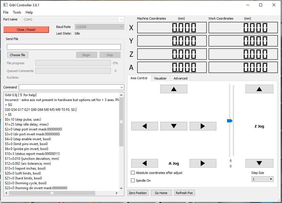

Hello
Jak by kogoś interesowało to też odniosłem mały sukces w tej dziedzinie.
Mianowicie na Arduino UNO zainstalowałem GRBL
Udało mi się też skompilować plik wsadowy GRBL do Arduino w wersji 0.9j
Jeśli był by ktoś zainteresowany proszę o PW bo nie mam gdzie wystawić :(
A tak wygląda mój ekran zgłoszeniowy :D
Za chwilę tu będzie obrazek
EDYTA
O już jest:
grbl.jpg [ 170.06 KiB | Przeglądane 12760 razy ]
