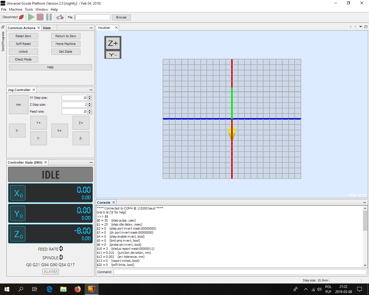

A ja używam od ponad roku UGS z Grbl 0.9j i nigdy nie miałem żadnych problemów. Może problem jest w programie generującym gcode?
grbl.jpg [ 217.67 KiB | Przeglądane 6229 razy ]
U mnie program kiedyś zatrzymywał się też po pewnym czasie, ale okazało się, że w trakcie generowania gcode nieopatrznie zmieniłem średnicę freza. Program zawierał komendę zmiany narzędzia i czekał na jej wykonanie.

Widzisz... u mnie też działa z wersją 0.9j i to platform/nightly czyli wersja beta z możliwymi błędami. Przy tej ilości informacji, które dostaliśmy przejście na 1.1 jest jedyną sensowną odpowiedzią.

Zainstalowałem 1.1 i jest to samo.Ale dziwna sprawa po zatrzymaniu maszynki kliknięcie drugi raz send maszyna rusza i kończy program.
Jest dostępna nowa wersja ugzendera która na win7 też generuje ten sam komunikat.Na xp wszystko jest ok.

Ok macie rację.Porównałem wersje która pracuje poprawnie na xp z tą która wgrałem na 7 kę okazało się że w zakładce option brakowało 5 linijek kodów typu M6 G94 itd po prostu dopisałem to do 7 i ruszyło.
